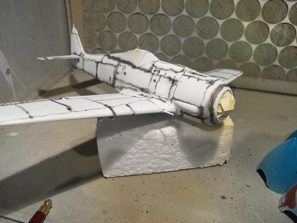

Es geht zu Ende. Nach einigen Unterbrechungen habe ich die letzten zwei langen Wochenenden genutzt, um den "Schlächter" seinem modellbauerischen Ende zuzuführen. Nach dem Zusammenbau ging es weiter mit der Grundierung und der Vorschattierung.
Und ja ich stehe dazu, ich grundiere gern. ;-)

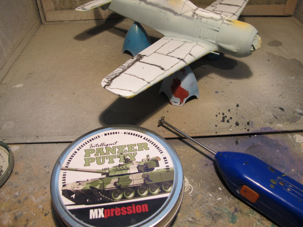

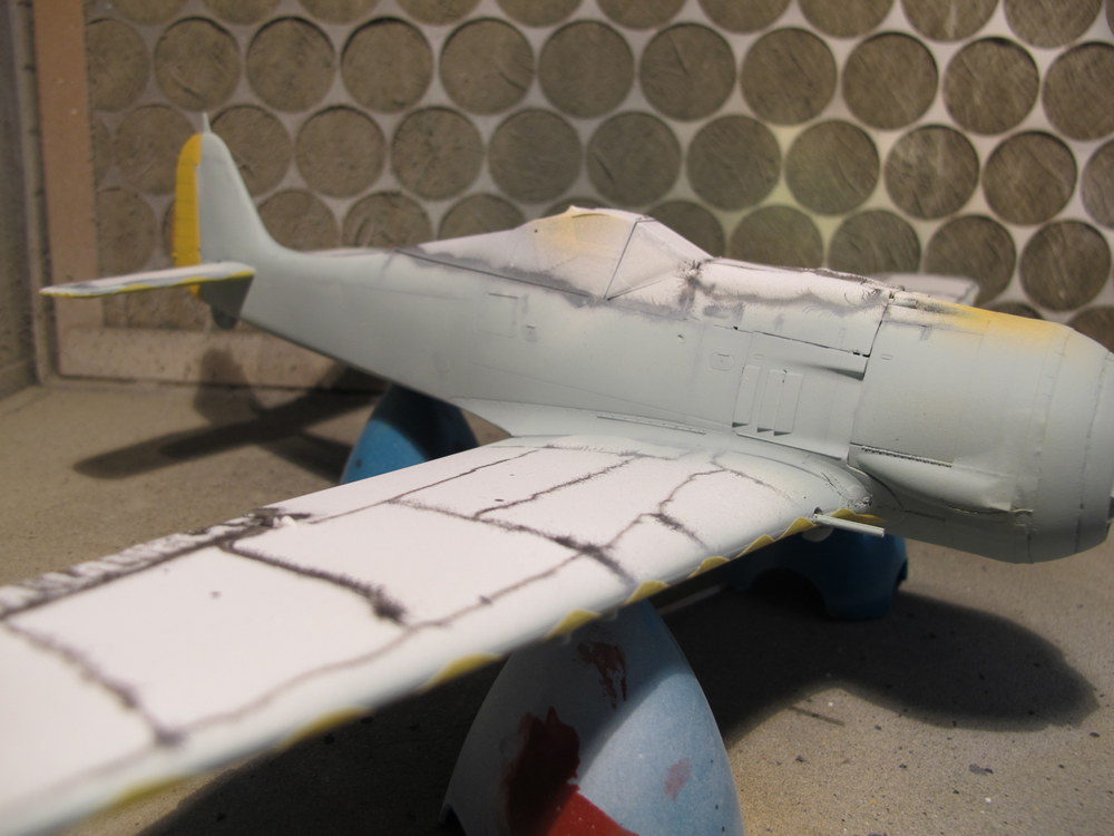

Vorschattieren
Vorschattieren
01 Preshaded.JPG (147.44 KiB) 9913 mal betrachtet

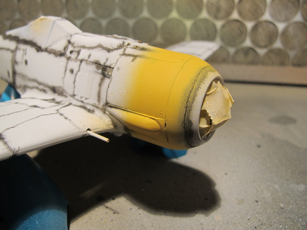

Anschließend wurde mit dem in der Bauanleitung angegebenen Hellblau (4 Teile Revell Aqua 49 und 1 Teil Revell Aqua Weiß 05) der erste Lackauftrag vorgenommen:
Hellblau
Hellblau
03 Blau.JPG (117.04 KiB) 9913 mal betrachtet

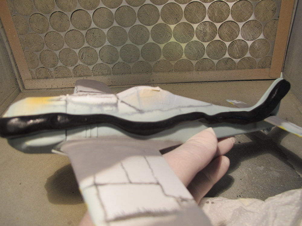

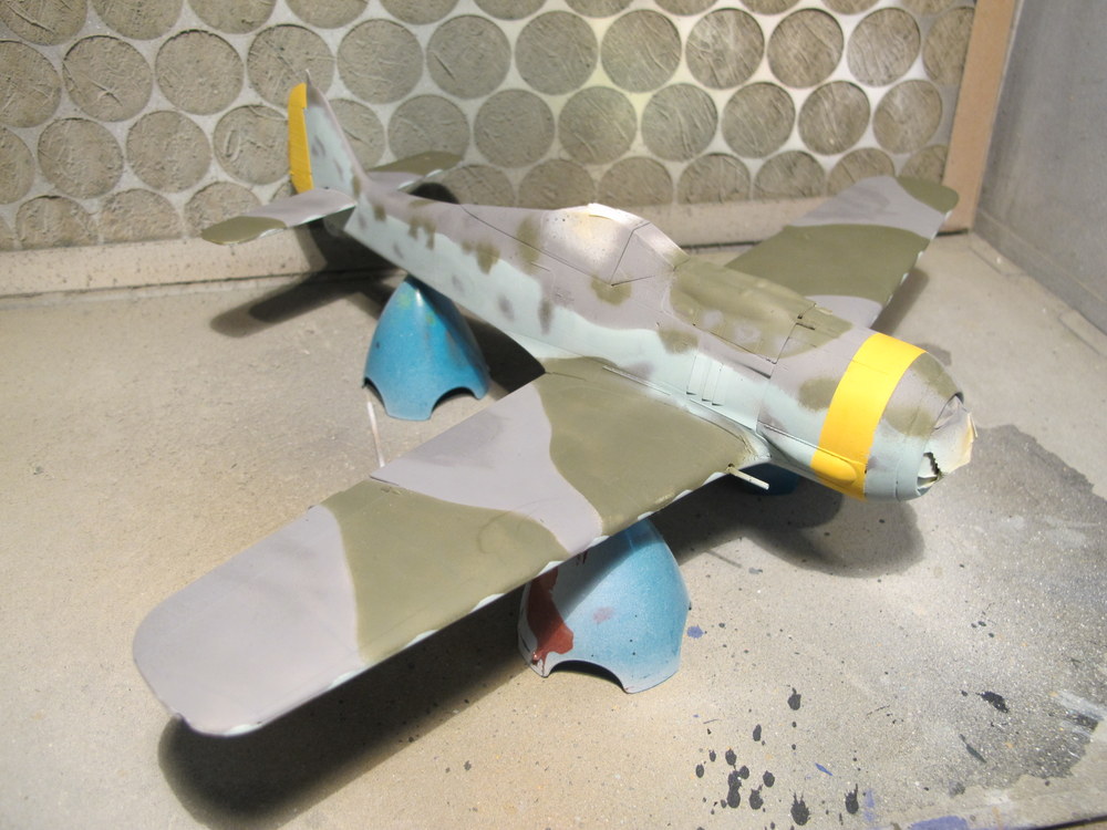

Als nächstes habe ich die erste Tarnfarbe (hier mit etwas Weiß aufgehelltes Mausgrau) aufgetragen. Für das Erzeugen weicher Übergänge nutze ich PanzerPutty:
PanzerPutty
PanzerPutty
04 PanzerPutty.JPG (178.09 KiB) 9913 mal betrachtet

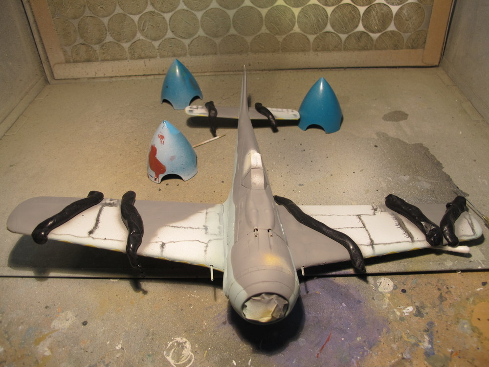

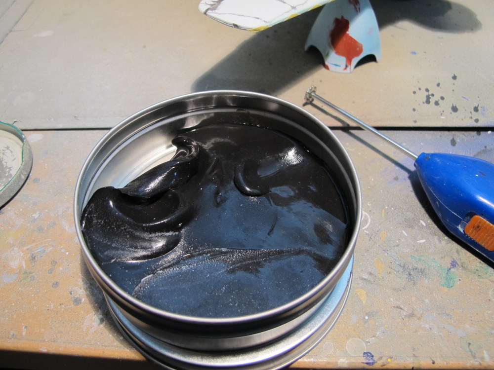

Zur Maskierung ziehe ich ein Stück von der zähen Masse ab und knete es so lange,
Masse
Masse
04 PanzerPutty offen.JPG (171.83 KiB) 9913 mal betrachtet
bis sich eine lange Wurst formen lässt, die ich dann auf dem Modell aufbringe:
Wurst
Wurst
04 PanzerPutty Wurst.JPG (153.26 KiB) 9913 mal betrachtet
Nachdem die Farbe trocken ist, was bei den Revell Aqua Acrylfarben recht schnell geht, wiederhole ich die Maskierung für den zweiten Tarnanstrich:
Zweite Tarnfarbe
Zweite Tarnfarbe
05 PanzerPutty.JPG (162.48 KiB) 9913 mal betrachtet
Es gibt auch andere Wege und Hilsmittel für weiche Übergänge, aber mit PanzerPutty bin ich sehr zufrieden. Und erstaunlich ist, dass die schwarze Masse die Farbe irgendwie absorbieren muss. Verrückt.
Tarn fertig
Tarn fertig
06 Grundfarbe.JPG (158.84 KiB) 9913 mal betrachtet

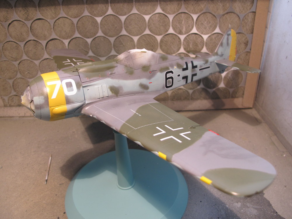

Das fertig lackierte Modell wird anschließend mit Revell Aqua 01 klar glänzend versiegelt, um die Decals aufzubringen:
Decals
Decals
07 Decals.JPG (132.18 KiB) 9913 mal betrachtet

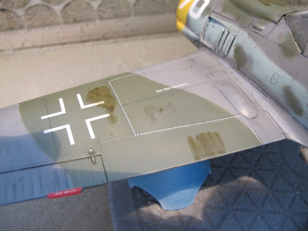

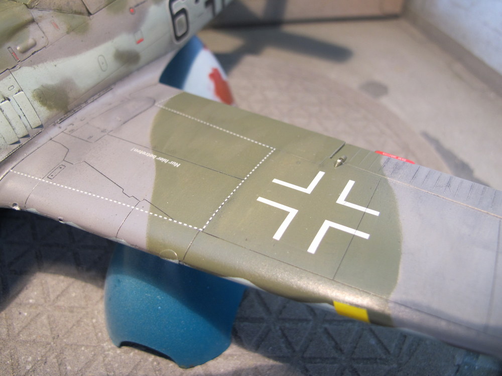

Die Decals waren dünn und leicht zu verarbeiten. Dort wo es notwendig war, wurde mit Weichmacher (Decal Soft) nachgeholfen, damit sich die Nassschiebebilder in die Fugen fügten. Abschließend wurden die Decals wieder mit klar glänzend versiegelt. Nach dem Trocknen der Versiegelung wurde mit AK Interactive ein erstes Washing zur Betonung der Panels aufgebracht:
Washing
Washing
08 Washing.JPG (173.27 KiB) 9913 mal betrachtet
Dieses wurde nach dem Trocknen mit einem haushaltsüblichen Haushaltsschwamm wieder entfernt. Übrig bleibt "Schmutz" in den Panellines:
Nach dem Washing
Nach dem Washing
09 Nach dem Waschen.JPG (135.32 KiB) 9913 mal betrachtet

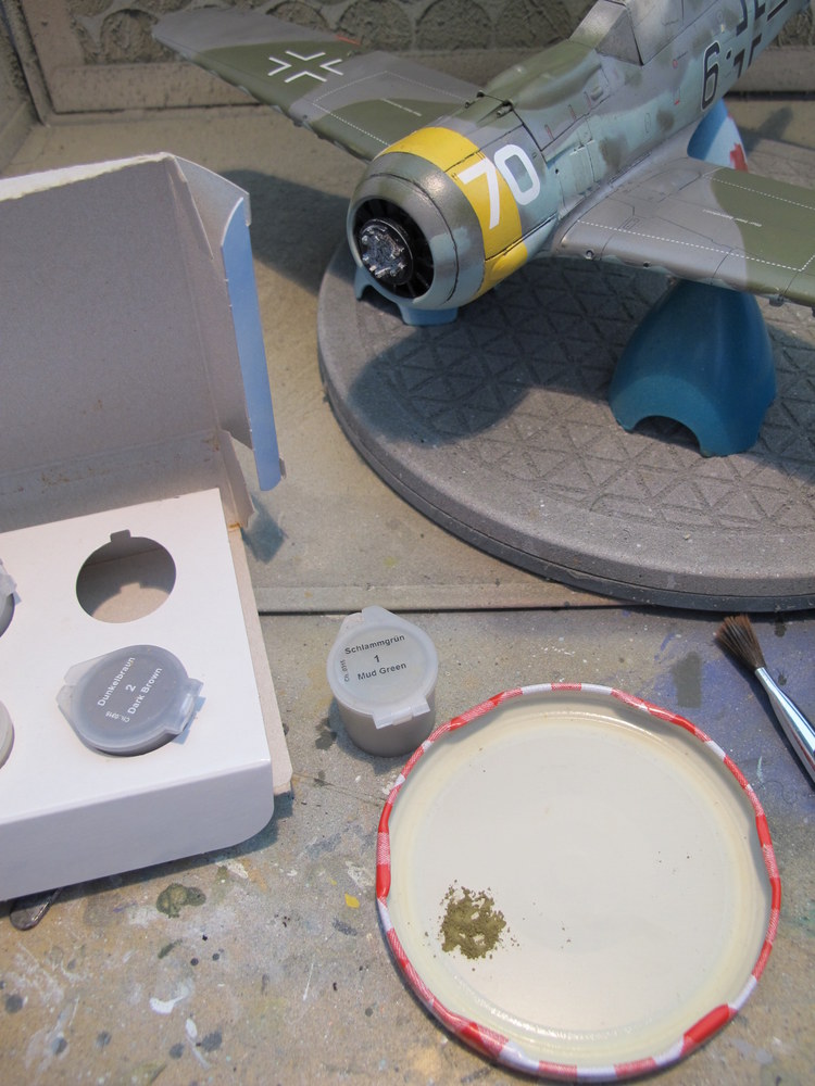

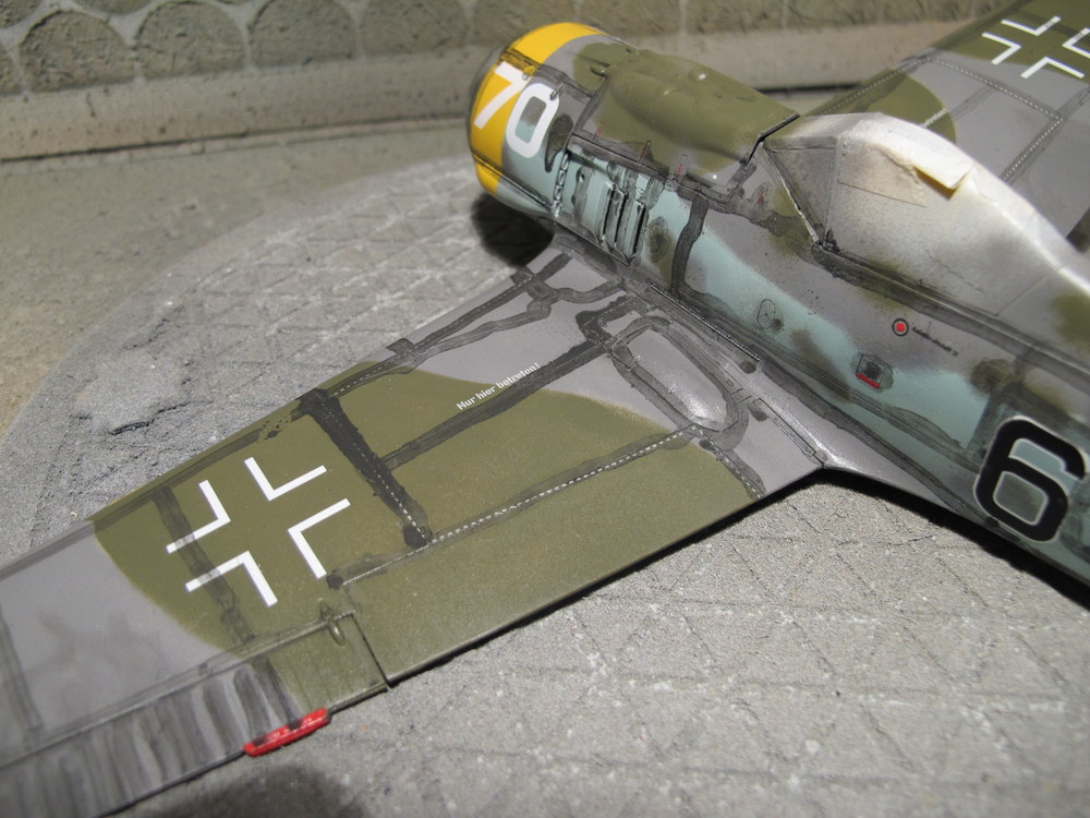

Um etwas mehr Abwechslung in die gleichmäßige Lackierung mit der Airbrush zu bringen, habe ich nicht mit aufgehellter Grundfarbe gearbeitet, sondern mich den Pigmenten aus dem Revell-Set bedient. Diese wurden mit "White Spirit" (geruchsfreies Terpentin aus dem Künstlerbedarf) verdünnt und anschließend aufgebracht:
Pigment
Pigment
11 Washing.JPG (156.37 KiB) 9913 mal betrachtet
Material
Material
11 Washing aufbringen.JPG (125.26 KiB) 9913 mal betrachtet
Abschließend wurde die Farbe in Flugrichtung abgewischt:
Nach dem Verschmutzen
11 Washing fertig.JPG (119.15 KiB) 9913 mal betrachtet
OK, man sieht nicht allzu viel, aber man kann es erahnen. Zum Schluss wurden noch kleinere Abnutzungen und Verschmutzungen aufgebracht. Für die Abgasfahnen habe ich zum ersten Mal Tamiya Smoke verwendet. Die Kleinteile wurden montiert und die Zuladung angebracht. Als alter Haifreund kam ich nicht umhin, die beiliegenden Decals zu verwenden:

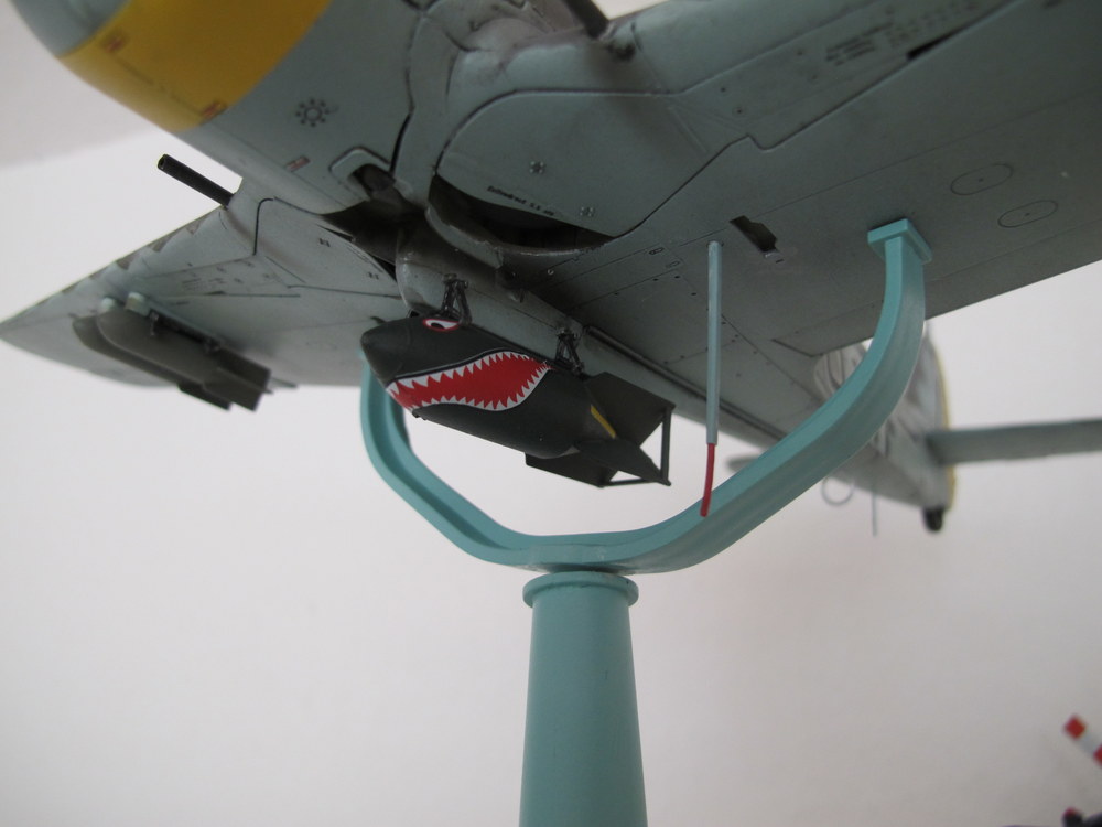

Bombe
Bombe
20 Bombe.JPG (80.26 KiB) 9913 mal betrachtet

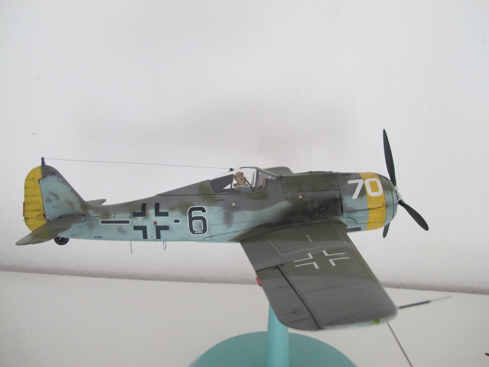

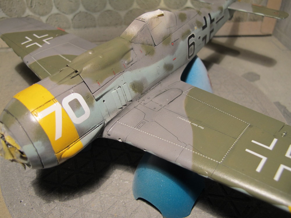

Das gefällt mir dann doch nicht so. Die mittlere Bombe werde ich durch einen Abwurftank ersetzen. Nun ist der Bausatz fertig:

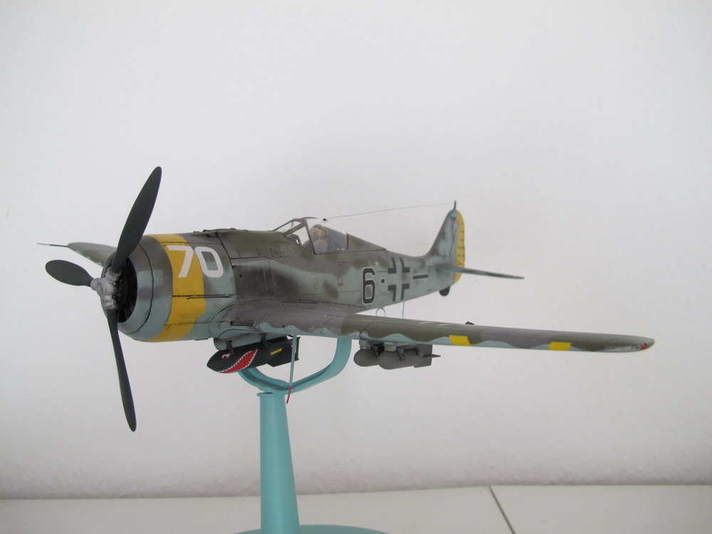

Von vorne
Von vorne
16 von vorn links.JPG (64.91 KiB) 9913 mal betrachtet
Von links
Von links
17 von links.JPG (65.49 KiB) 9913 mal betrachtet
Von rechts
Von rechts
19 von rechts.JPG (70.9 KiB) 9913 mal betrachtet

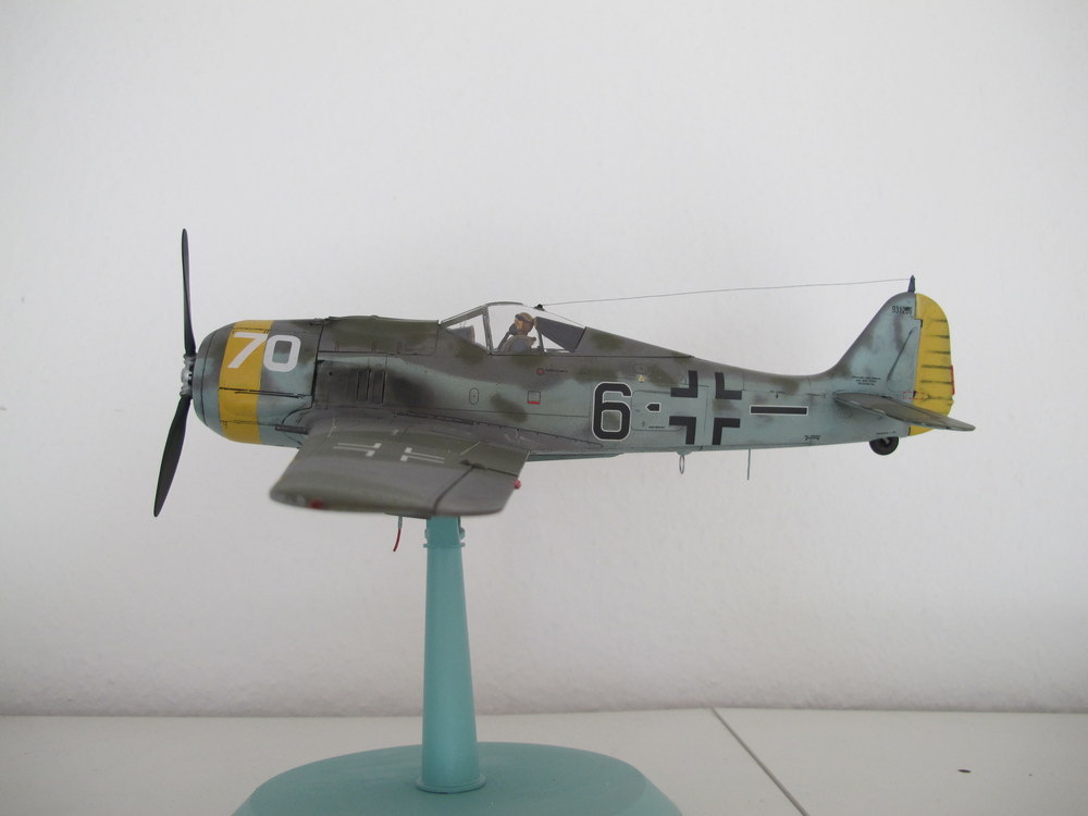

Na gut, fast. Wegen der Propellernase habe ich mich nochmal an die Abteilung X gewandt und hoffe, den Schlußstein demnächst in den Händen halten zu können. Dann wird es noch einen Galerie-Beitrag geben.
Mein Fazit bis hierher: Mit meinem ersten "fliegenden" Flieger bin ich recht zufrieden und es wird sicherlich nicht mein letzter sein.
Die Passgenauigkeit des Bausatzes war sehr gut. Für das, was der Bausatz an Innenleben bietet, ist die von mir gewählte "fliegende" Darstellung eigentlich zu schade, weil viele schöne Details verschwinden.
