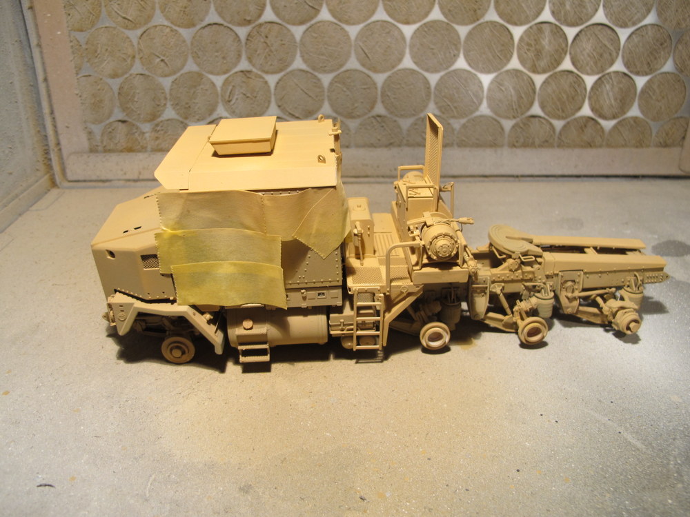

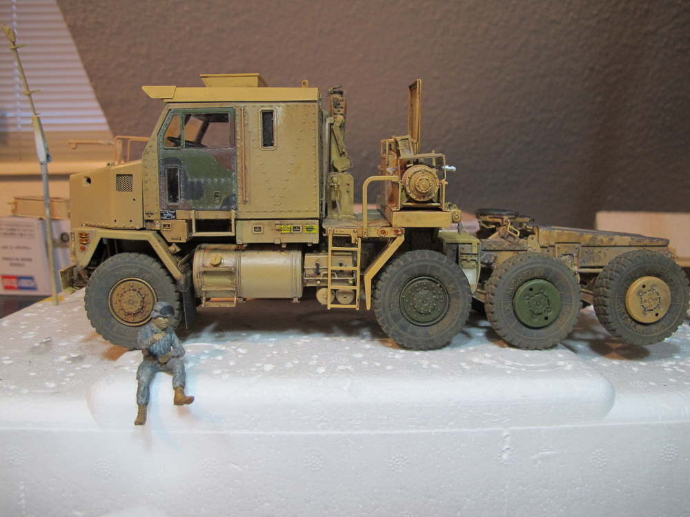

In der Woche vor Ostern habe ich auch nicht wirklich viel Zeit gefunden, mich um meine "Baustelle" zu kümmern. Die Zugmaschine ist jetzt "grundlackiert". Für die Windenplattform habe ich aufgehelltes Ocker (Revell Aqua 88) verwendet.
Zugmaschine
Zugmaschine

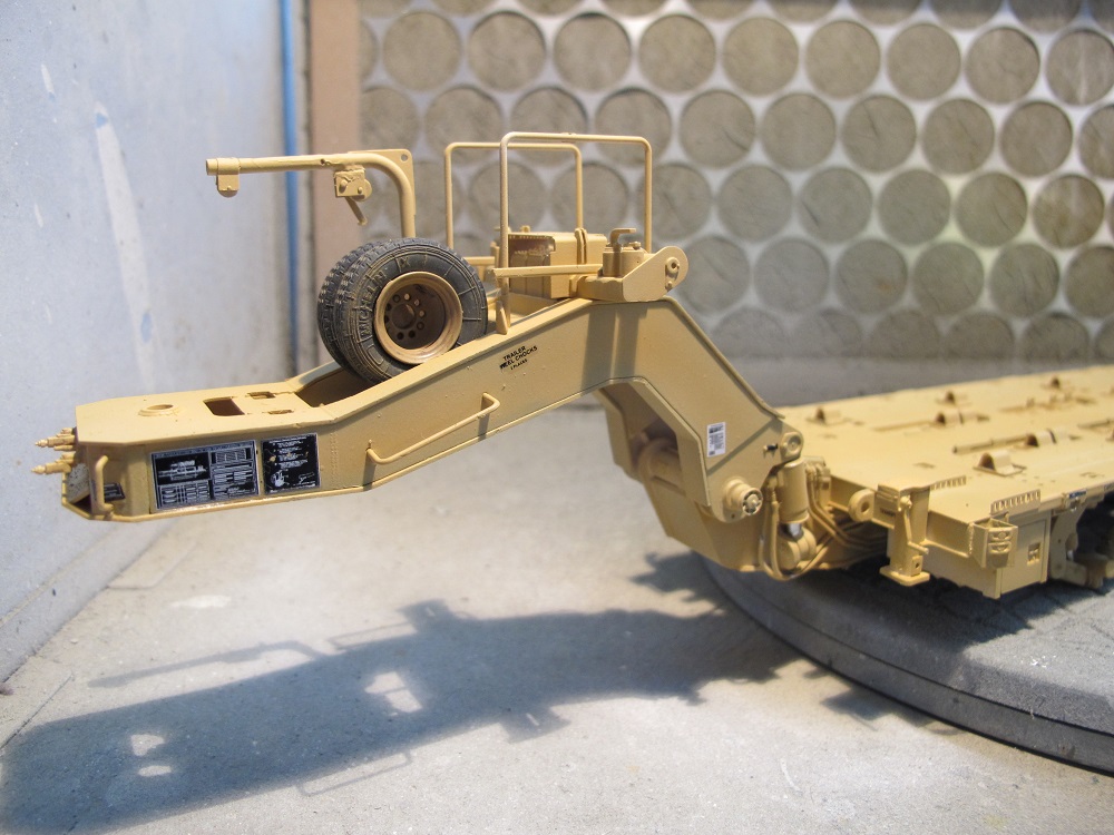

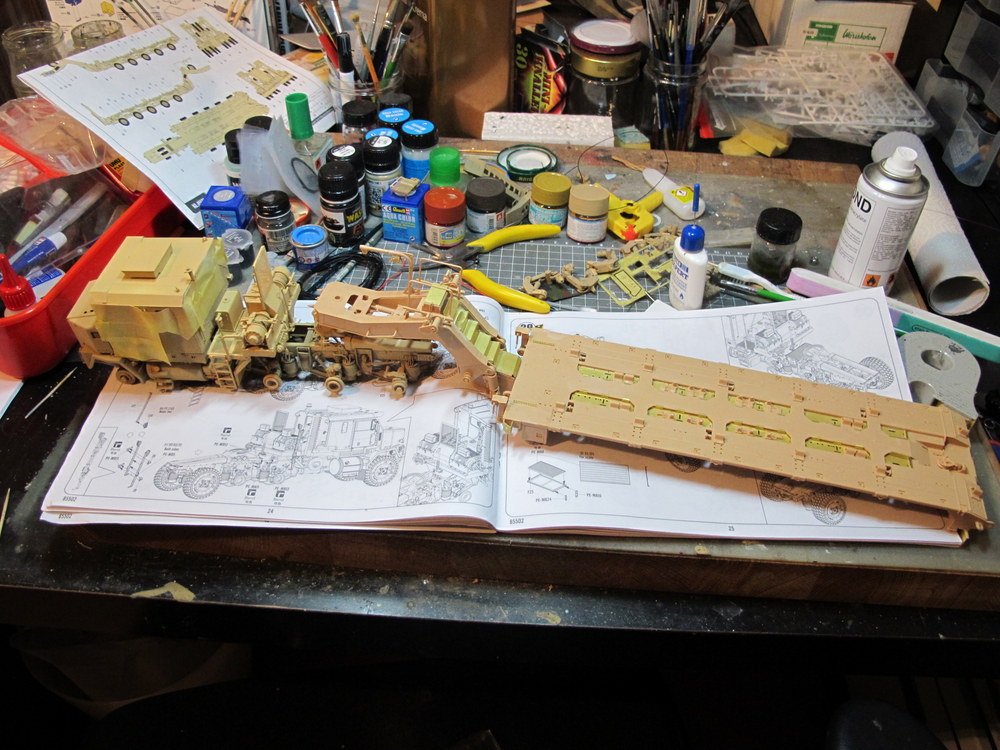

Der Schwanenhals ist mit dem Trailer verklebt:
Trailer
Trailer
Das wird mal ein langes Fuhrwerk, wenn es fertig ist:
Gespann
Gespann

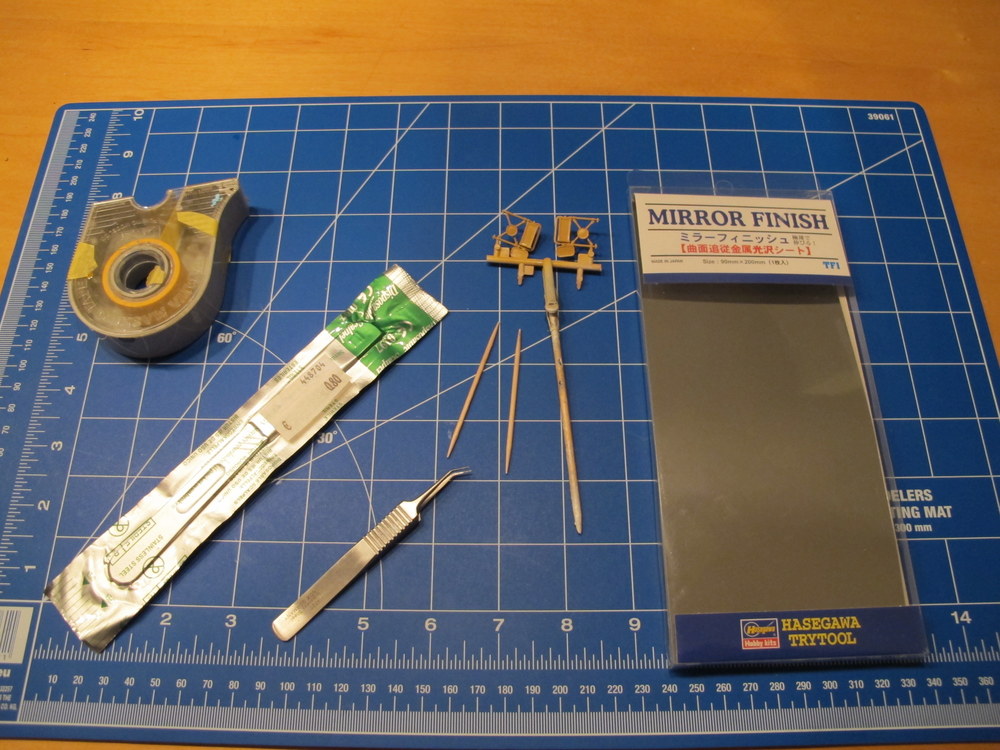

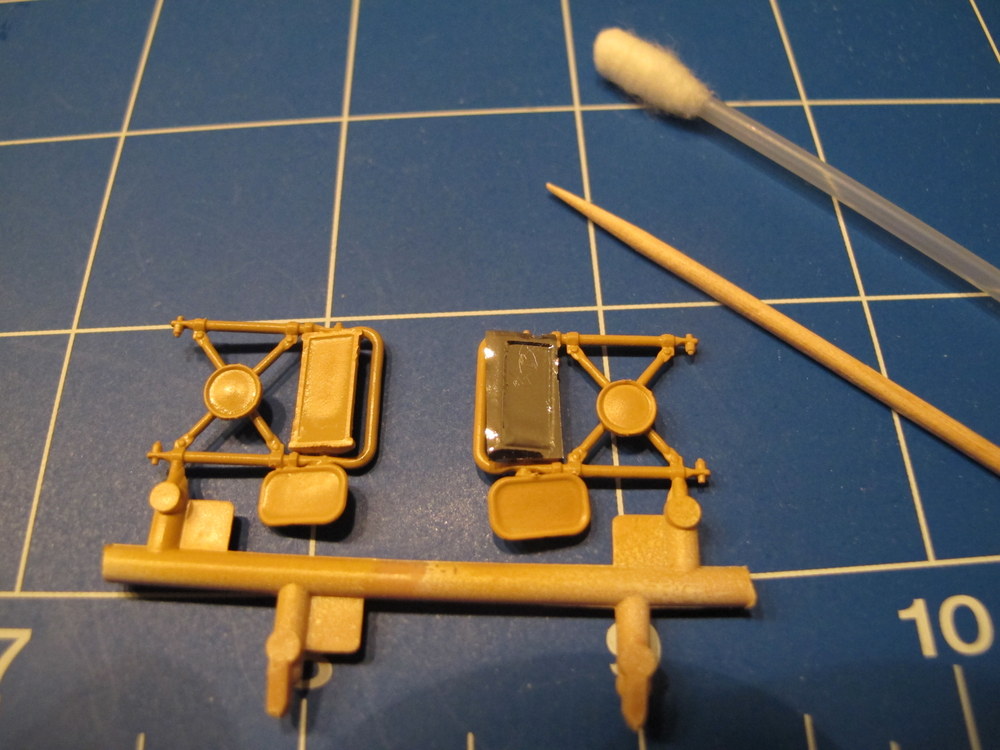

Nach längerer Pause ging es heute mit einem Detail weiter. Für die Außenspiegel wollte ich die Spiegelfolie von Hasegawa ausprobieren. Ich kann panzerchens Erfahrung bestätigen. Die Folie ist etwas widerspenstig. Für die Bearbeitung habe ich mir folgende Hilfsmittel bereitgelegt:
Werkzeug
Werkzeug
- ein neues Einwegskalpell (kostet 80 Cent im Künstlerbedarf) für den Zuschnitt
- ein Ohrreinigungsstäbchen, um die Folie glattzustreichen
- einen Zahnstocher, um die Folie der Kontur anzupassen
- eine Pinzette, um die Folie auf dem Bauteil zu platzieren
Im ersten Versuch habe ich die Folie mit dem Skalpell grob zugeschnitten, vom Folienträger entfernt und anschließend auf dem Bauteil aufgebracht:
1. Schritt
1. Schritt
Im zweiten Schritt wurde der Zuschnitt mit dem Ohrstäbchen und dem Zahnstocher in die "Spiegelfläche" eingepasst:
2. Schritt
2. Schritt

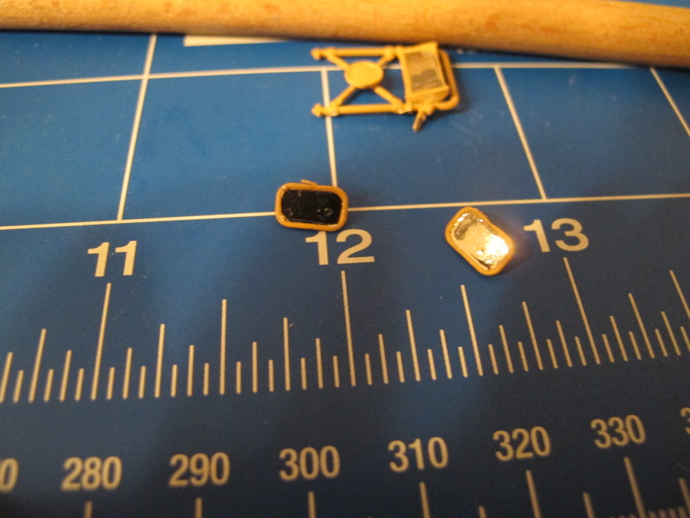

Abschließend wurde das überstehende Material mit dem Skalpell abgeschnitten.
3. Schritt
3. Schritt
Ergebnis: na ja, stark ausbaufähig würde ich sagen. OK, ich war vielleicht durch den Kracher Liverpool-Dortmund etwas in der Konzentration gestört. War das spannend.

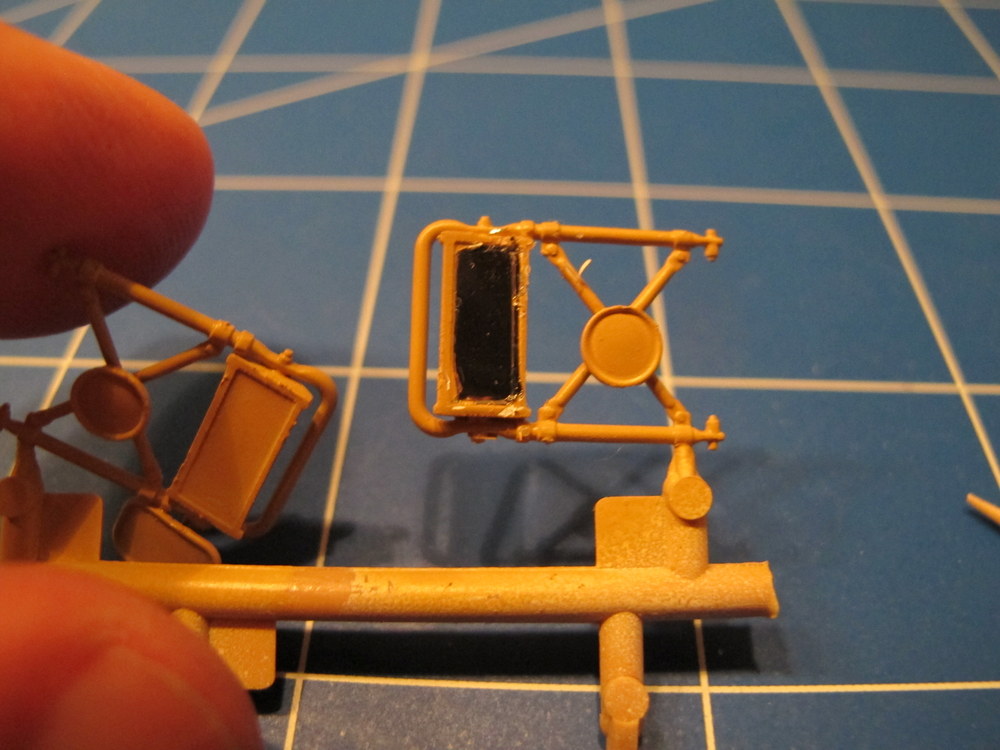

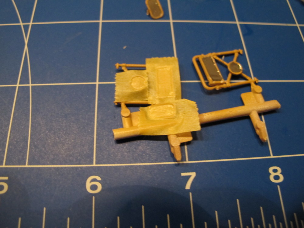

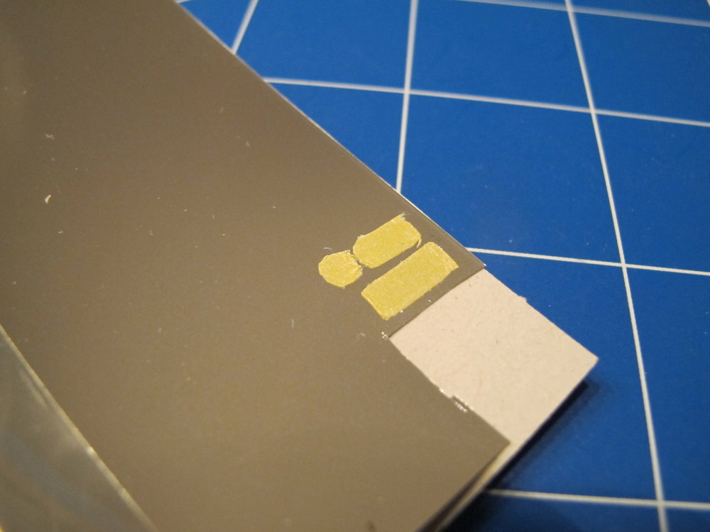

Beim zweiten Versuch habe ich zunächst mit Tape (hier Tamiya-Tape) die zu verspiegelnde Fläche maskiert.
2. Versuch
2. Versuch
Anschließend wurde die Kontur mit dem Skalpell rausgeschnitten und die Masken auf die Spiegelfolie geklebt:
2. Versuch - Masken
2. Versuch - Masken

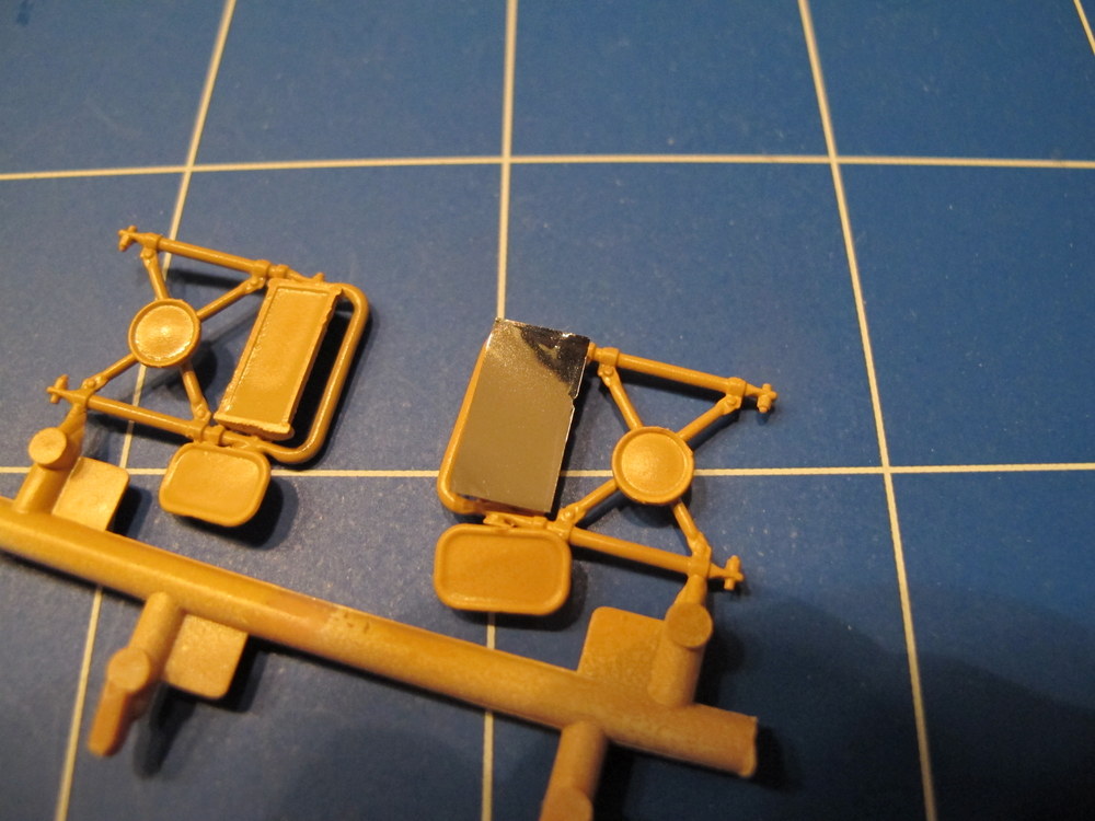

Zum Schluss wurde die maskierte Spiegelfolie mit der Schere ausgeschnitten und auf dem Bauteil aufgebracht.
Spieglein
Spieglein
Spieglein, Spieglein..
Fertig
Fertig
Mein persönliches Fazit: im Hinblick auf den Spiegeleffekt sicherlich das beste, was man verwenden kann. Hinsichtlich der Applikation hat mich das Vorgehen mit dem Maskieren eher überzeugt. Es war unterm Strich zwar etwas aufwendiger, aber vom Ergebnis her besser. Allerdings erfordert auch das Abziehen der Maske von der Spiegelfolie Geschick und eine ruhige Hand. Für den runden Spiegel werde ich nochmal einen handelsüblichen Locher bemühen. Das hat weder auf die eine noch auf die andere Art vernünftig geklappt.

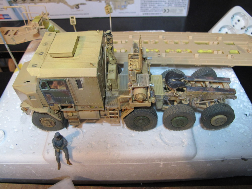

Der Bau der Fw190 und das phasenweise schöne Wetter haben mich ein wenig vom Weiterbau und der dazugehörigen Dokumentation abgelenkt. Deshalb gibt es heute nur ein kurzes Update über den Baufortschritt. Der Traktor ist schon recht weit gediehen. Nach der Airbrush-Lackierung der einzelnen Baugruppen wurden die schwer zugänglichen Stellen mit Enamel-Washings von AK Interactive verschmutzt. An manchen Stellen sieht es so aus, als ob das alte Handwerker-Motto "Viel hilft viel" auch hier Anwendung fand. Da werde ich später noch Korrekturen vornehmen. Bis jetzt sieht der M1070 so aus:
M1070
M1070
M1070.2
M1070.2

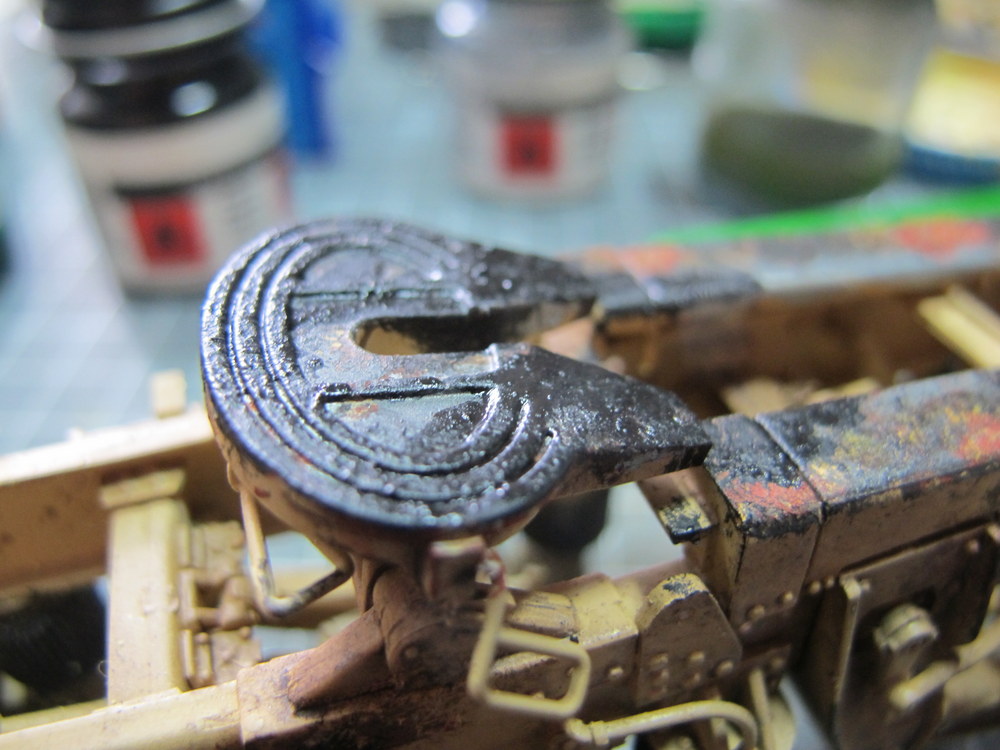

Für die Verschmutzung des "Kupplungstellers" habe ich ein Gemisch aus Pigmenten (aus dem Weathering-Set von Revell) und die "Öl-Farbe" von Mr. Hobby verwendet:
Material
Material
Das Ergebnis ist für den ersten Wurf ganz ansehnlich:
Fertig
Fertig

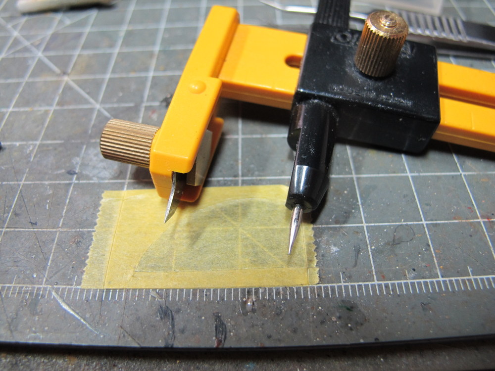

Zum Abschluß der Lackierung werde ich den Traktor mit mattem Revell Aqua Klarlack, dem etwas Tamiya Buff beigemischt ist, überziehen. Damit die Frontscheibe verstaubt aussieht, habe ich entsprechende Maske, die den Scheibenwischereinsatz darstellen sollen, zurecht geschnitten:
Zuschnitt
Zuschnitt
Dabei hilft mir ein Kreisschneider. Anschließend werden die Masken wieder auf die Frontscheibe geklebt:
Maske
Maske

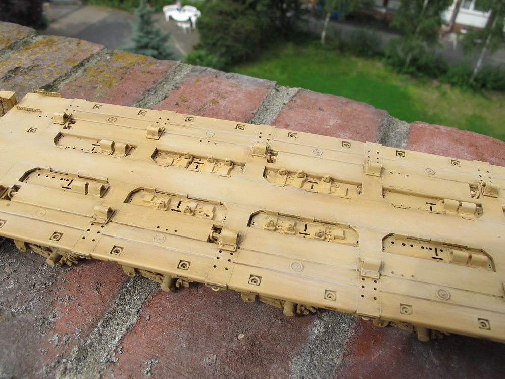

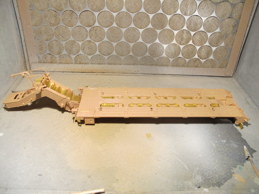

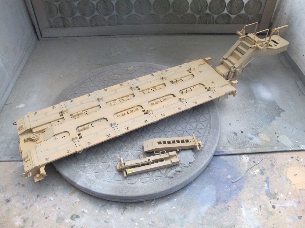

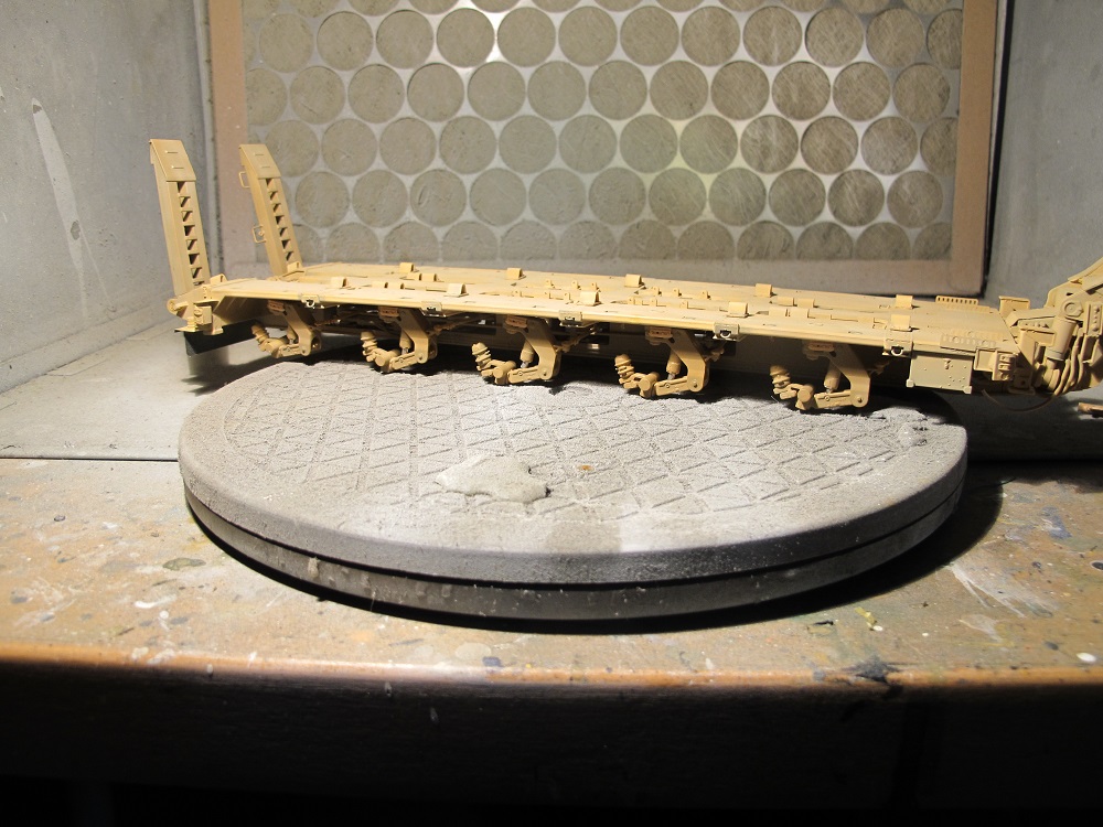

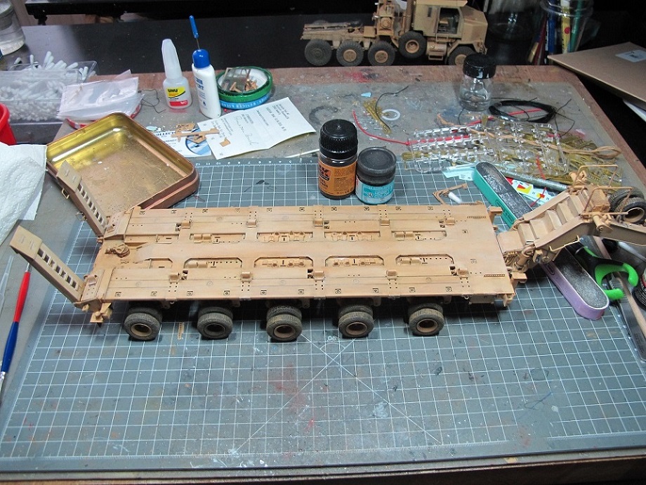

Nach einer längeren Pause ging es in kleinen Schritten weiter. So langsam muss das Modell mal runter vom Basteltisch. Der Anhänger wurde grundiert, vorschattiert und mit einer ersten Schicht Sandfarbe von Tamiya versehen.
Anschließend wurden die Rampen und die Achsen montiert:
Es wird...
Als nächstes werde ich eine weitere Schicht einer passenden Sandfarbe mit der Airbrush auftragen. Dann werden die Restarbeiten (Decals, Kleinteile..) durchgeführt, bevor es dann mit dem Verwittern weitergehen wird.

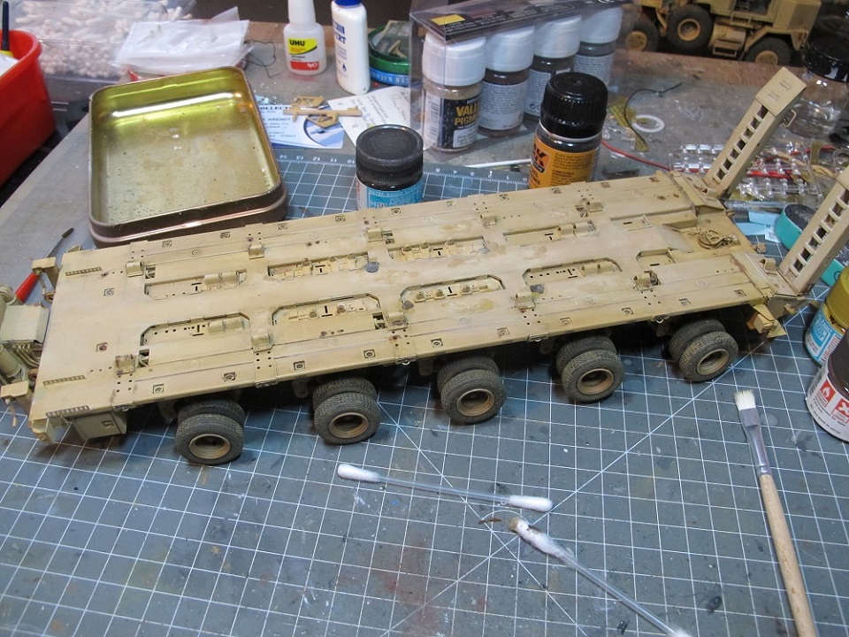

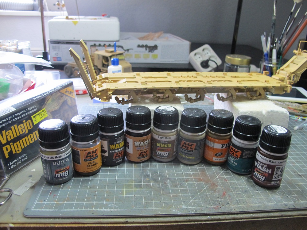

Hier bietet AK Interactive bzw. MIG ein recht umfangreiches Sortiment an enamelbasierten Washings und anderen Gadgets wie ein Mittelchen zur Simulation von Kraftstoffflecken (Fuel Stains). Angefangen habe ich mit dem Aufbringen des OIF & OEF*) Washings für moderne US Fahrzeuge, die in den Konflikten im Nahen Osten im Einsatz waren.
*) OIF steht für „Operation Iraqi Freedon“ und OEF für „Operation Enduring Freedom“.
Bild 4
Bild 4
Bild 04.JPG (222.84 KiB) 7883 mal betrachtet
Ich weiß nicht, ob es an der fehlenden Klarlackschicht oder an den warmen Temperaturen am Wochenende lag. Auf jeden Fall ließ sich das Washing nicht wie gewohnt mit einem Zewa bzw. einem Wattestäbchen leicht wegwischen. Also griff ich zu härteren Mitteln und tränkte die Wattestäbchen in geruchslosem Terpentin, auch „odorless white spirit“ genannt. Damit ließ sich das Washing hervorragend entfernen bzw. verwischen.
Weiter ging es mit einem Auftrag von MIG Light Dust sowie Dust effects, um einzelne Bereiche des Trailers aufzuhellen. Mit dem Ergebnis bin ich bis dahin ganz zufrieden:
Bild 5
Bild 5
Bild 05.JPG (269.52 KiB) 7883 mal betrachtet

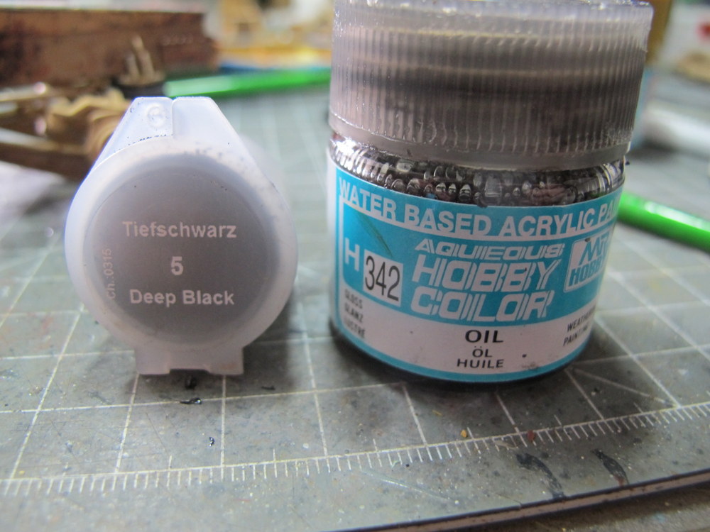

Weiter ging es mit den Verschmutzungen. Da ich davon ausgehe, dass das ein oder andere Transportgut auf dem Hänger Öl verliert oder sonstwie rumsaut, habe ich zunächst einige Ölflecken mit der Öl-Farbe von Mr. Hobby Aqueuos Hobby Color von Gunze. Es ist eine Acrylfarbe, die ölig schimmert.

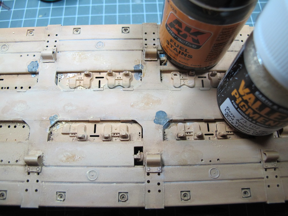

Dann wurden noch Kraftstoffflecken von AK Interactive aufgebracht. Diese wurden mit hellgelbem Pigment von Vallejo abgedeckt.
