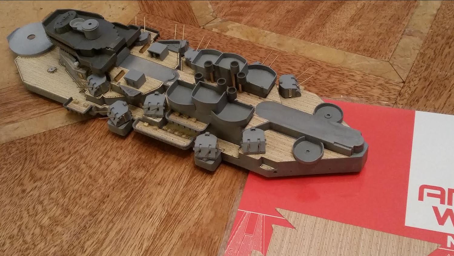

Hallo Zusammen,

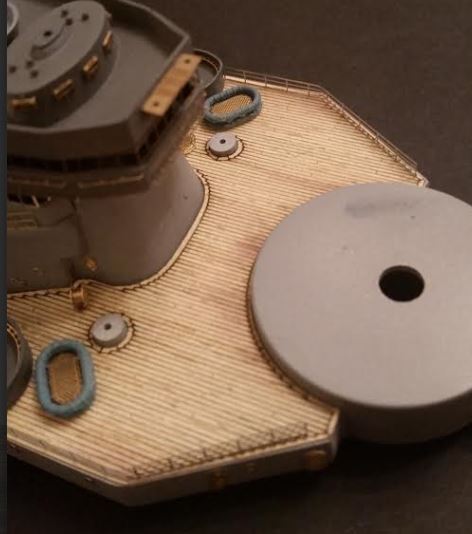

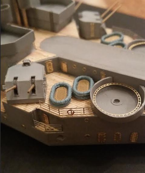

die Holzdecks sind nun komplett. Geschnitten habe ich sie aus frei verwendbarem Holzdeck der Firma Artwox. Die Feuerleitstände für die Bofors sind installiert. Entstanden sind sie aus Kunststoffrohr. Die eigentlichen Zielgeräte fehlen noch.
- nj20.JPG (230.16 KiB) 8022 mal betrachtet
DIe Deckfolien von Artwox sind größer als die Folien mit den fertig gelaserten Decks. Man bekommt jede Menge Material. Sie sind mit Schere und Cuttermesser leicht zu verarbeiten.
Der kleine Nachteil, mit dem man leben muss ist, das man im Gegensatz zu den Fertigdecks keine Fischungen hat. Aber im Maßstab 1/350 ist das sicher entschuldbar.
- nj21.JPG (73.42 KiB) 8022 mal betrachtet

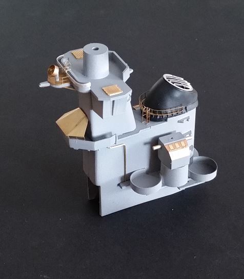

Das erste Schornsteindach mit PE's
- nj22.JPG (40.77 KiB) 8011 mal betrachtet

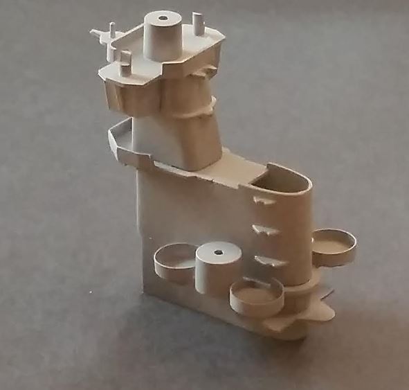

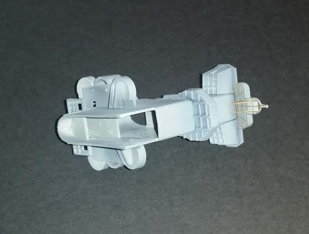

Und der Hauptturm im Rohbau. Die beiden runden Wannen back- und steuerbord, die später Flak und Suchscheinwerfer aufnehmen stammen von L'Arsenal. Sorry, das das Bild nicht ganz scharf ist. Ich gelobe Besserung.
- nj23.JPG (29.61 KiB) 8011 mal betrachtet
- nj23a.JPG (35.61 KiB) 8011 mal betrachtet

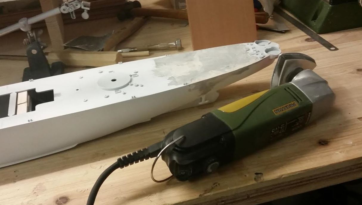

Das erhöhte Flugdeck ist verschwunden.
- nj29.JPG (85.6 KiB) 8003 mal betrachtet
Ein oszillierender Schwingschleifer mit Geschwindigkeitsregelung ist Gold wert. Schon bei sehr verhaltenem Druck ist der Materialabtrag enorm, und die langsamste Geschwindigkeit stellt sicher das es nicht heiß wird. Also schmilzt nichts. Beinahe wie Holz schleifen.
Und die Arbeiten am Rumpf gehen munter weiter.

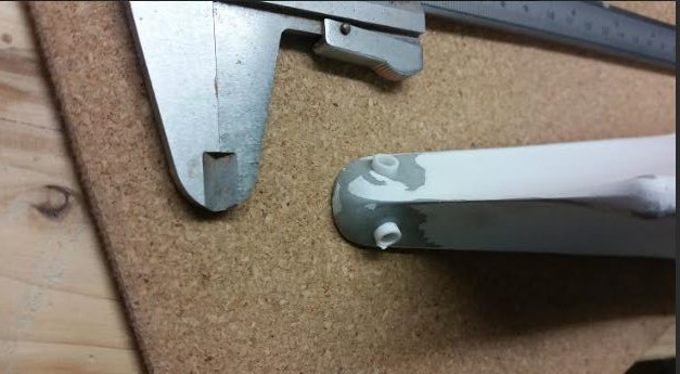

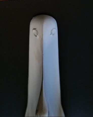

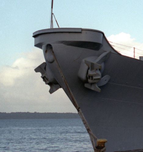

Die Schiffe der Iowa Class haben mächtige, weit abstehende Ankerklüsen. Das ist ein charakteristisches Merkmal dieser Schiffe.
- nj33.JPG (31.94 KiB) 8003 mal betrachtet
Leider hat Revell das voll verpeilt. Es sind nur magere Ringe angedeutet, und die sitzen auch noch unterschiedlich hoch.
- nj27.JPG (28.7 KiB) 8003 mal betrachtet
Das geht gar nicht. Weg damit...
- nj26.JPG (40.64 KiB) 8003 mal betrachtet
und aus Kunststoffrohr kurze Stücke geschnitten und angesetzt.
- nj25.JPG (66.76 KiB) 8003 mal betrachtet
Als nächstes wird dann die endgültige Form aus Putty angesetzt und verschliffen.

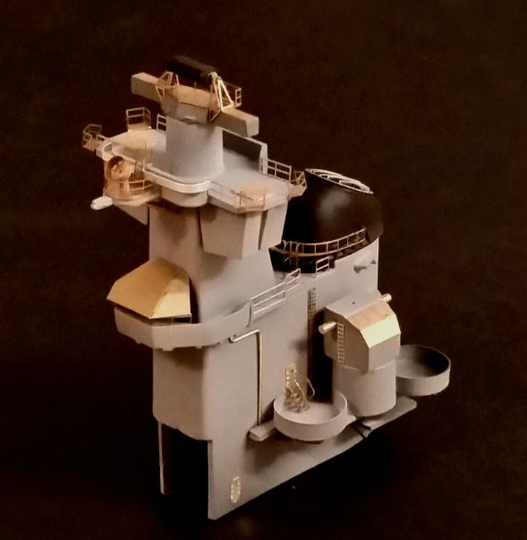

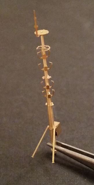

Und weiter im Takt,

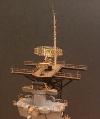

Am Wochenende ist einiges passiert. Ich habe den Fockmast mit der Radarplattform gebaut. Das kleine Oberflächenradar sitzt auch schon an seiner Stelle.
- Plattform.JPG (45.94 KiB) 7992 mal betrachtet
Die Funk-Antenne ist ebenfalls fertig.
- Antenne.JPG (31.72 KiB) 7992 mal betrachtet

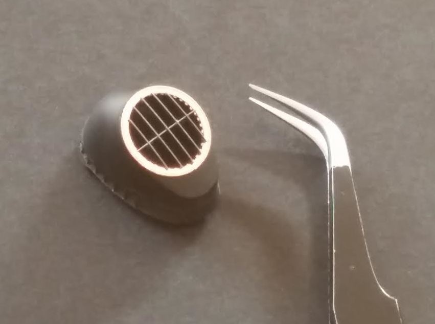

Und der erste MK37 Feuerleitturm für die 5" Geschütze hat seine Radarantennen bekommen. SP22 und SP12 (die "Orangenschale")
Diese Antennen habe ich nirgends auftreiben können, also sind sie komplett im Eigenbau entstanden.
- MK37.JPG (38.24 KiB) 7992 mal betrachtet
Weiter geht es dann mit dem Luftraumüberwachungs-Radar. Danach kommen weitere Details am Turm.
Thomas

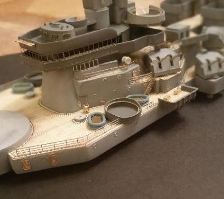

weiter geht es mit dem Hauptaufbau. Hier habe ich mit Geländern und anderen kleinen Details weitergemacht. Die runden Bofors Wannen (L'Arsenal) sind endlich angekommen. Die ersten Rettungsinseln haben ihren Platz gefunden (auch L'Arsenal)
- a1.JPG (33.92 KiB) 7955 mal betrachtet
- a2.JPG (37.64 KiB) 7955 mal betrachtet
- a3.JPG (48.72 KiB) 7955 mal betrachtet
Den Decks habe ich mit Pastellkreide ein dezentes Weathering gegönnt.
- a4.JPG (36.67 KiB) 7955 mal betrachtet

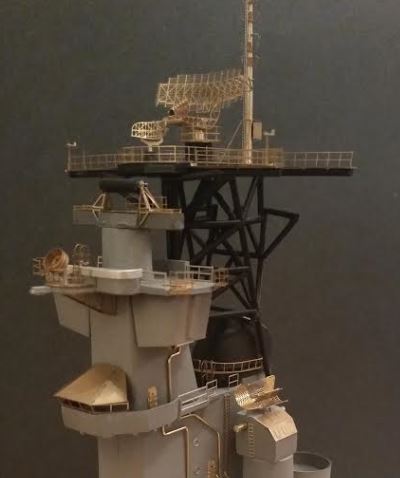

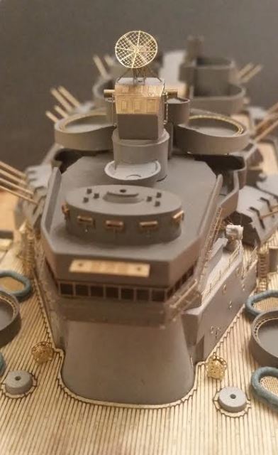

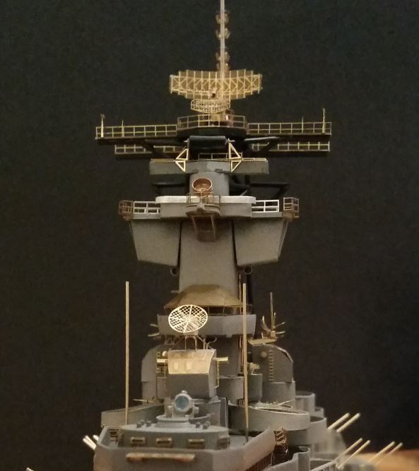

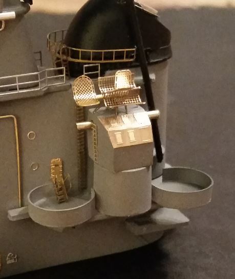

Der vordere MK37 Feuerleitturm hat das modernere runde Radar (MK25) bekommen, das sich während der Zeit des Koreakrieges in der Erprobung befand. (Während die anderen drei MK37 directors noch die alten MK12/22 trugen)
- a5.JPG (43.53 KiB) 7955 mal betrachtet
Und am Hauptturm ist auch einiges passiert.
Das Luftraum Überwachungsradar SP49 ist fertig gebaut und installiert, ebenso der Funkmast. Weitere Kleinteile wie Leitungen (Messingprofile) und dergleichen sind auch dazugekommen.
- a6.JPG (25.05 KiB) 7955 mal betrachtet
- a7.JPG (26.52 KiB) 7955 mal betrachtet

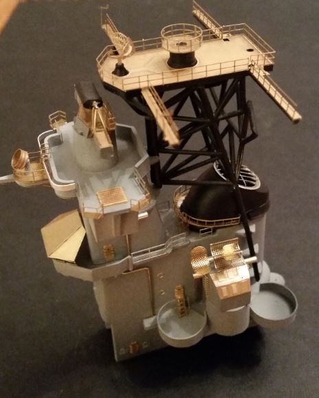

Servus 'zam

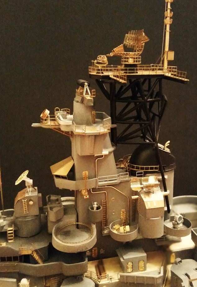

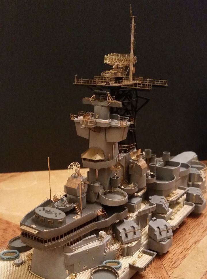

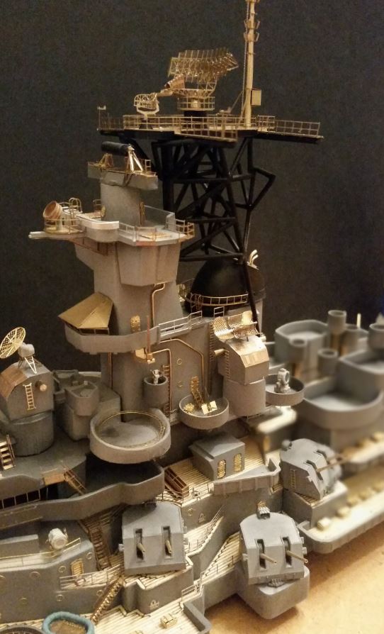

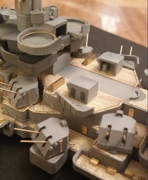

und weiter geht's. Es gibt ein bisschen was zu zeigen. Der Hauptturm ist installiert. Hinzugekommen sind Details wie diverse Peitschenantennen, die Oerlikon Flaks hinter der Brücke mitsamt ihren Munitionskisten, 36" Suchscheinwerfer, MK51 Feuerleitstände für die beiden Bofors hinter der Brücke (die immer noch nicht aus der Ukraine eingetroffen sind), Leitern, Leitungen, Relings etc.
- a10.JPG (104.24 KiB) 7916 mal betrachtet
- a11.JPG (84 KiB) 7916 mal betrachtet
- a12.JPG (50.29 KiB) 7916 mal betrachtet
- a14.JPG (102.29 KiB) 7916 mal betrachtet
Weiter geht es dann mit,- noch mehr Details am Aufbau. Erstmal verschiedene Antennenaufnahmen hinter dem ersten Schornstein, dann der hintere Schornstein mit dem Hauptmast.
Am Rumpf nähern sich die Vorarbeiten dem Ende, demnächst gibt's Bilder dazu.
