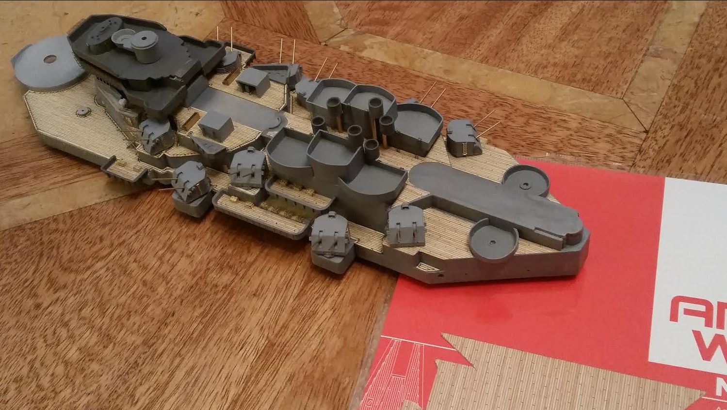

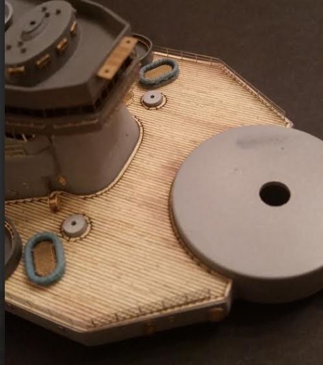

Hallo Zusammen,

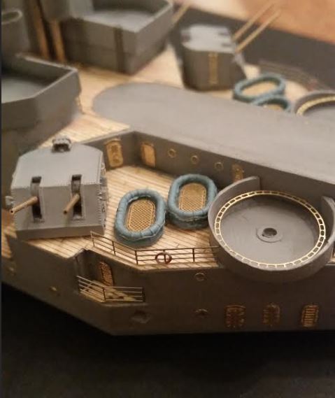

die Holzdecks sind nun komplett. Geschnitten habe ich sie aus frei verwendbarem Holzdeck der Firma Artwox. Die Feuerleitstände für die Bofors sind installiert. Entstanden sind sie aus Kunststoffrohr. Die eigentlichen Zielgeräte fehlen noch.
DIe Deckfolien von Artwox sind größer als die Folien mit den fertig gelaserten Decks. Man bekommt jede Menge Material. Sie sind mit Schere und Cuttermesser leicht zu verarbeiten.
Der kleine Nachteil, mit dem man leben muss ist, das man im Gegensatz zu den Fertigdecks keine Fischungen hat. Aber im Maßstab 1/350 ist das sicher entschuldbar.
Weiter geht es mit Details der Hauptaufbauten, und des Hauptturms. Am Wochenende mache ich Bilder ohne Blitz, die die Farben dann hoffentlich natürlicher wiedergeben.

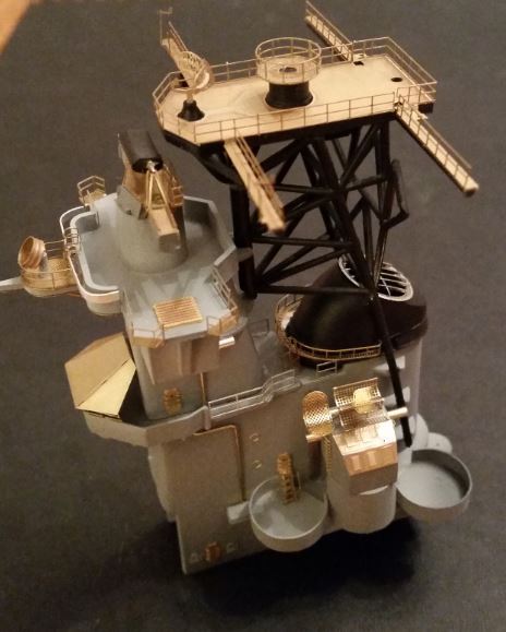

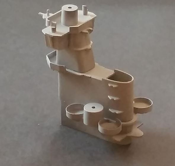

Hallo Zusammen
Das erste Schornsteindach mit PE's
Und der Hauptturm im Rohbau. Die beiden runden Wannen back- und steuerbord, die später Flak und Suchscheinwerfer aufnehmen stammen von L'Arsenal. Sorry, das das Bild nicht ganz scharf ist. Ich gelobe Besserung.

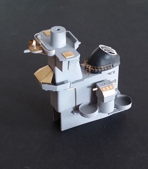

Hallo Zusammen,
und weiter geht's.

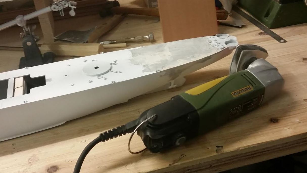

Das erhöhte Flugdeck ist verschwunden.
Ein oszillierender Schwingschleifer mit Geschwindigkeitsregelung ist Gold wert. Schon bei sehr verhaltenem Druck ist der Materialabtrag enorm, und die langsamste Geschwindigkeit stellt sicher das es nicht heiß wird. Also schmilzt nichts. Beinahe wie Holz schleifen.

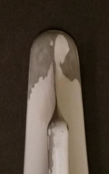

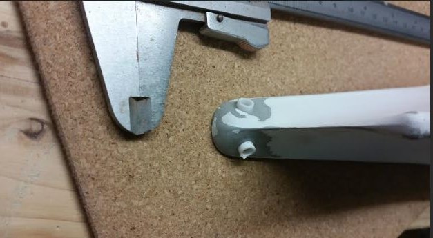

Und die Arbeiten am Rumpf gehen munter weiter.

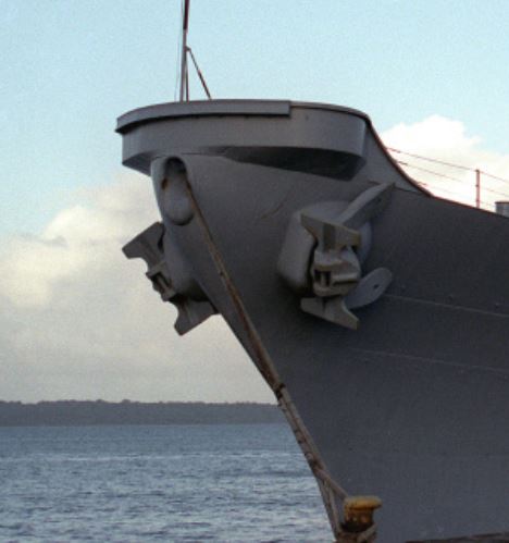

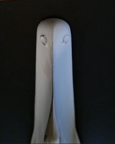

Die Schiffe der Iowa Class haben mächtige, weit abstehende Ankerklüsen. Das ist ein charakteristisches Merkmal dieser Schiffe.
Leider hat Revell das voll verpeilt. Es sind nur magere Ringe angedeutet, und die sitzen auch noch unterschiedlich hoch.
Das geht gar nicht. Weg damit...
und aus Kunststoffrohr kurze Stücke geschnitten und angesetzt.
Als nächstes wird dann die endgültige Form aus Putty angesetzt und verschliffen.
Derweil gings auch am Hauptturm weiter. Erste Anbauteile
und weitere Details
Die MK37 Feuerleittürme bekommen noch ihre Radarantennen, es fühlen noch Türen, diverse Leitern, Bullaugen, Leitungen etc.

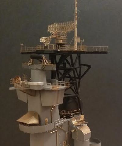

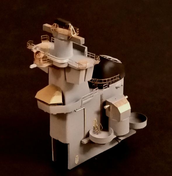

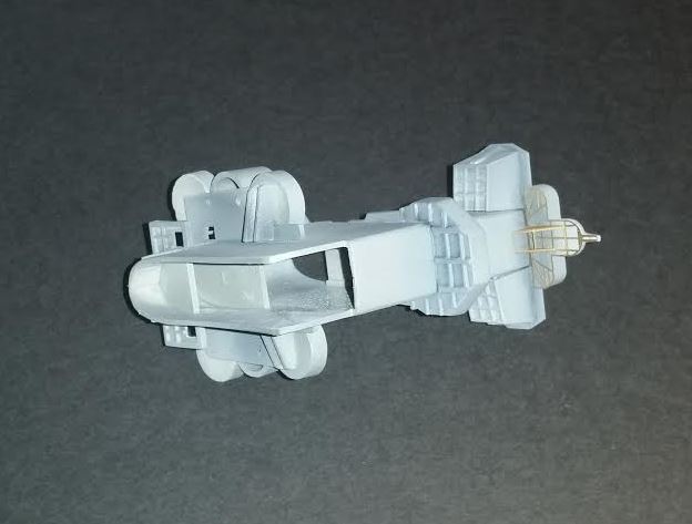

Und weiter im Takt,

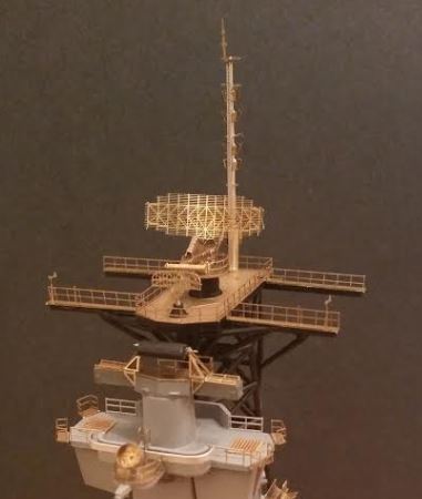

Am Wochenende ist einiges passiert. Ich habe den Fockmast mit der Radarplattform gebaut. Das kleine Oberflächenradar sitzt auch schon an seiner Stelle.

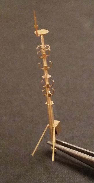

Die Funk-Antenne ist ebenfalls fertig.
Und der erste MK37 Feuerleitturm für die 5" Geschütze hat seine Radarantennen bekommen. SP22 und SP12 (die "Orangenschale")
Diese Antennen habe ich nirgends auftreiben können, also sind sie komplett im Eigenbau entstanden.
Weiter geht es dann mit dem Luftraumüberwachungs-Radar. Danach kommen weitere Details am Turm.

An Deiner Stelle würde ich das Holzdeck nicht verwenden weil einfach unrealistisch und "out of scale". Ich finde Du zerstörst damit die sonst so exzellente Arbeit.
Hallo Satori,
Vielen Dank!
Ich weiß, die Holzdecks sind immer ein Thema. Viele mögen sie nicht, ebonso viele möchten sie nicht missen. Ich bin mir klar darüber, das sie in der Darstellung nur eine Näherung sind. Die Pontos Decks sind maßstäblich etwas gröber als die Artwox Decks.
Das Ding ist, mit Farbe ist es auch immer irgendwie ein Kompromiss. Viele schwören aber auf Farbe. Ich habe auch schon Decks gesehen die rein mit Farbe gut gelungen sind.
Nach meinem Empfinden ist aber das Kunststoffdeck immer irgendwie falsch in der Maserung. Die ist da nämlich auch meistens out of scale und sieht, naja, eben nachgemacht aus. Also bliebe nur Abschleifen und malen. Viel Arbeit und viel Geschick erforderlich.
Einigen wir uns auf ein Patt. Beides ist durchaus zu akzeptieren.

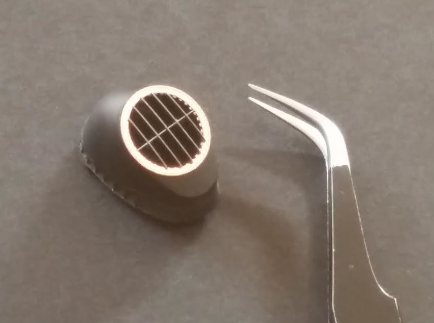

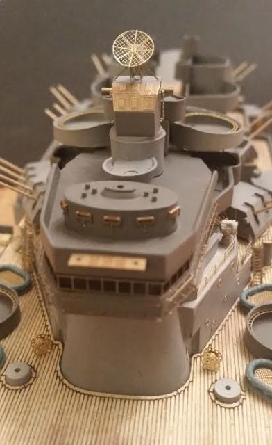

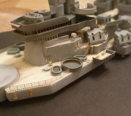

Hallo Zusammen!
weiter geht es mit dem Hauptaufbau. Hier habe ich mit Geländern und anderen kleinen Details weitergemacht. Die runden Bofors Wannen (L'Arsenal) sind endlich angekommen. Die ersten Rettungsinseln haben ihren Platz gefunden (auch L'Arsenal)
Den Decks habe ich mit Pastellkreide ein dezentes Weathering gegönnt.
Der vordere MK37 Feuerleitturm hat das modernere runde Radar (MK25) bekommen, das sich während der Zeit des Koreakrieges in der Erprobung befand. (Während die anderen drei MK37 directors noch die alten MK12/22 trugen)
Und am Hauptturm ist auch einiges passiert.

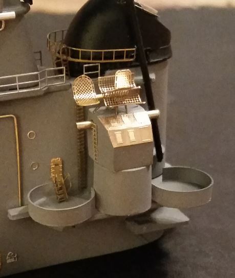

Das Luftraum Überwachungsradar SP49 ist fertig gebaut und installiert, ebenso der Funkmast. Weitere Kleinteile wie Leitungen (Messingprofile) und dergleichen sind auch dazugekommen.
Fröhlich weiter geht es dann Hauptturm mit noch mehr Details. Es fehlen z.B. 2 Oerlikon Flaks, die Leitstände für die beiden, 2 Suchscheinwerfer, diverse Türen, Luken, Leitungen etc.

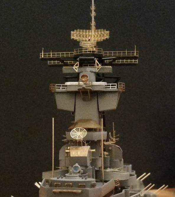

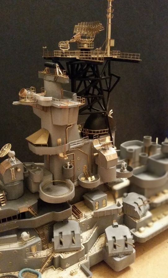

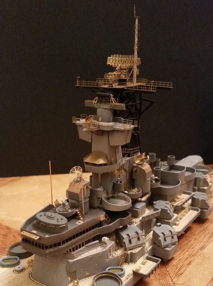

Servus 'zam

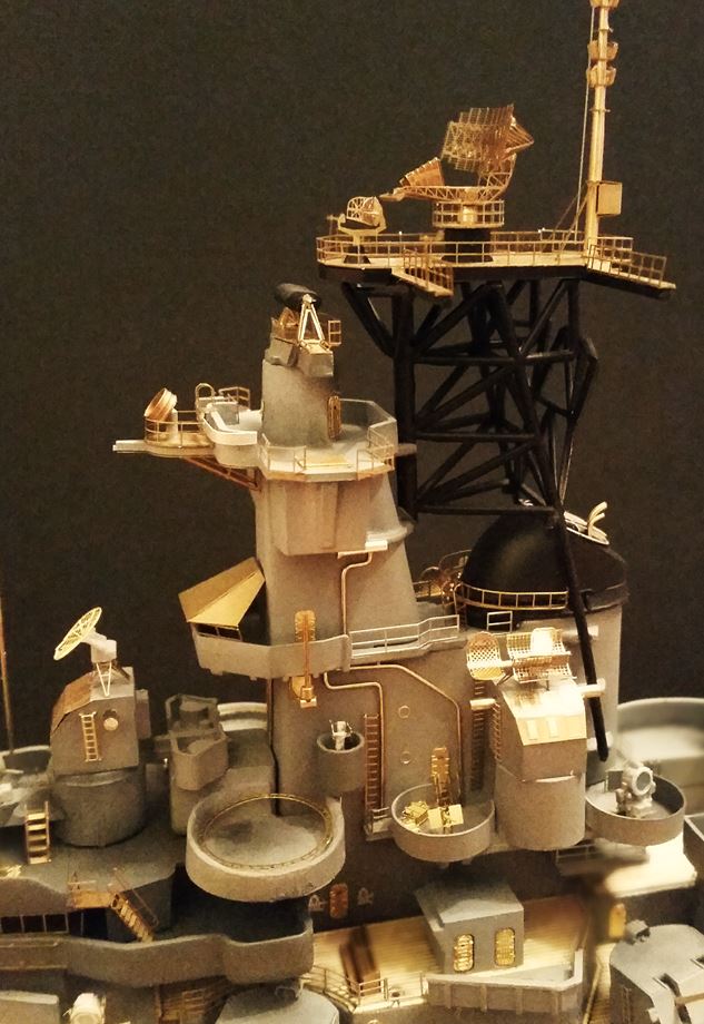

und weiter geht's. Es gibt ein bisschen was zu zeigen. Der Hauptturm ist installiert. Hinzugekommen sind Details wie diverse Peitschenantennen, die Oerlikon Flaks hinter der Brücke mitsamt ihren Munitionskisten, 36" Suchscheinwerfer, MK51 Feuerleitstände für die beiden Bofors hinter der Brücke (die immer noch nicht aus der Ukraine eingetroffen sind), Leitern, Leitungen, Relings etc.
Weiter geht es dann mit,- noch mehr Details am Aufbau. Erstmal verschiedene Antennenaufnahmen hinter dem ersten Schornstein, dann der hintere Schornstein mit dem Hauptmast.
Am Rumpf nähern sich die Vorarbeiten dem Ende, demnächst gibt's Bilder dazu.
