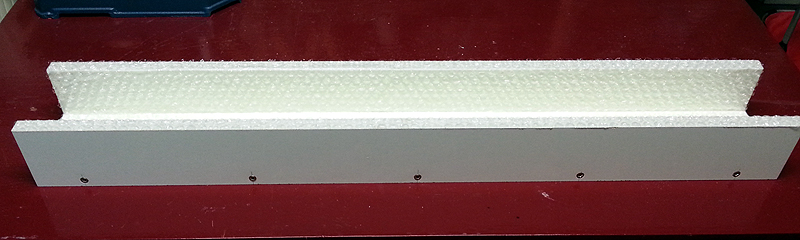

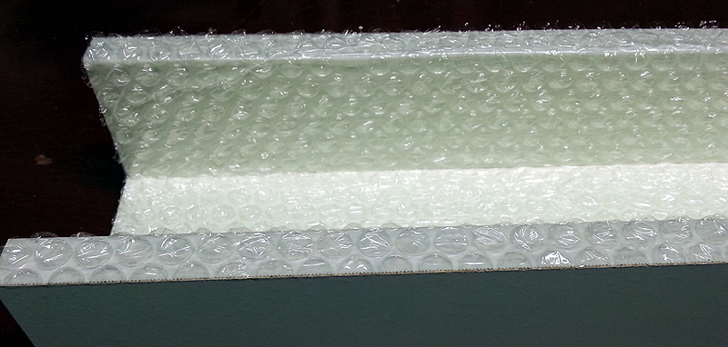

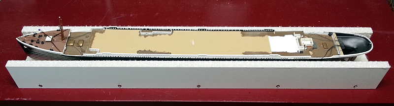

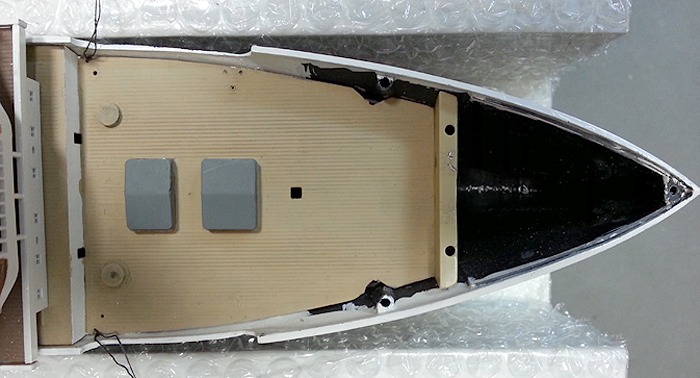

Aus Preßspanplatten ein "U" gebaut - Länge etwas mehr als das Modell lang ist, Breite = größte Rumpfbreite plus 6 - 7mm (für die Noppenfolie).
Das U habe ich mit doppelseitigem Klebeband ausgefüllt und darauf Noppenfolie (Luftpolsterfolie) geklebt. Die gibt es in jedem guten Buamarkt als Rollenware für ein paar Euros.
Und so sieht das dann aus. und hier noch eine Detailaufnahme der Noppenfolie den gebrochenen Mast habe ich ebenfalls repariert,

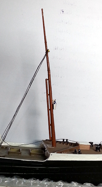

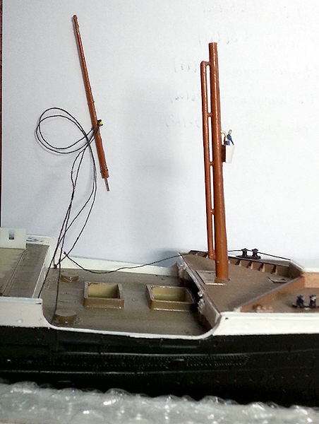

in beide hälften längs ein Loch 0,75 mm etwa 6 bis 7 mm tief gebohrt, (hat sogar mittig geklappt, ohne das der Bohrer wegläuft)
und in das obere Mastteil einen Stahlstift eingeklebt beide Masthälften sind zusammengesteckt, aber noch nicht verklebt (das mache ich erst, wenn ich das vordere Deck aufklebe), deshalb auch der "leise" Knick im Mast Jetzt gehts ans Zusammenbauen. Decks aufkleben, Mast aufsetzen, Schornsteine aufkleben und verspannen - auf die Fummelei freue ich mich schon.

inzwischen hat sich ein bißchen was getan. Ich war zwar nicht sonderlich fleißig, weil es in meiner Kellerwerft keine Heizung gibt und es dort recht kalt ist, aber ich habe es geschafft, für die Titanic ein "Trockendock" zu bauen, damit ich den schon gestrichenen Rumpf beim Bauen nicht beschädige.

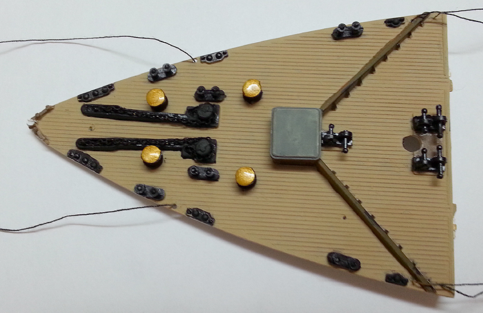

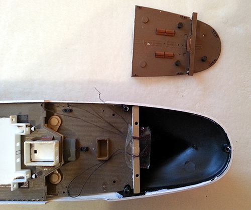

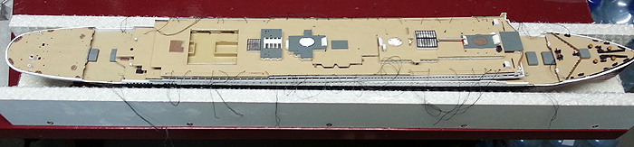

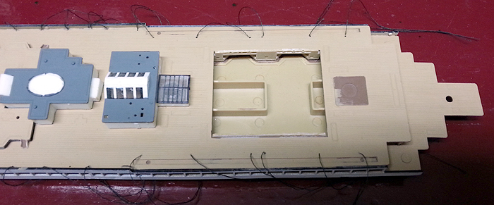

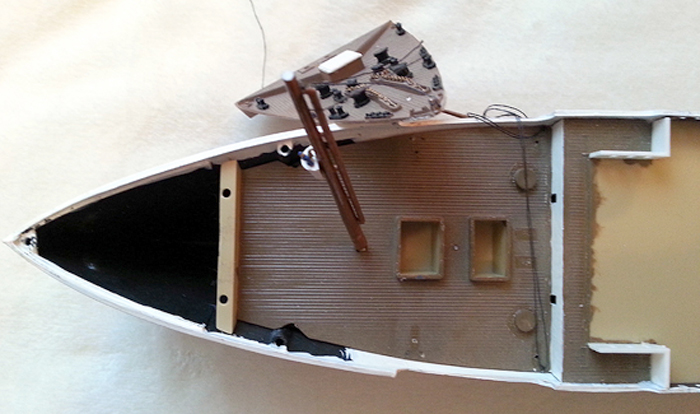

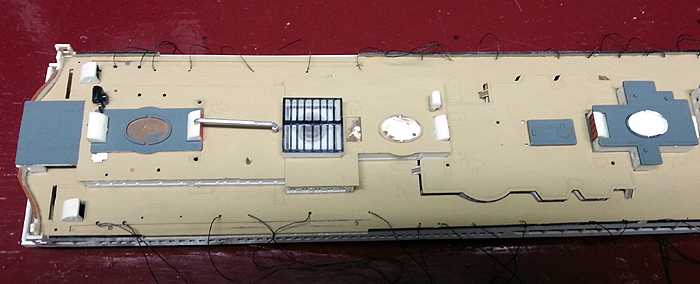

Hallo Freunde der "Feuchtgebiete",
ich habe zwar mal geschrieben.

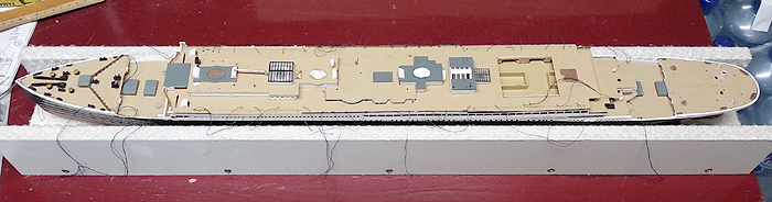

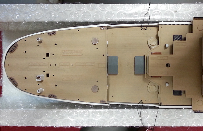

Jetzt gehts ans Zusammenbauen. Decks aufkleben, Mast aufsetzen, Schornsteine aufkleben und verspannen,
aber dann habe ich lange überlegt, ob ich die kackbraunen Holzdecks wirklich so lassen soll! Die haben mir einfach nicht gefallen!
Hier noch mal die Bilder von den braunen Decks: Irgendwann hab ich NEIN gesagt und mir aus Humbrol Acryl 63 sandbraun matt und Humbrol Acryl 64 hellgrau matt mit langem Probieren einen Holzdeckton gemischt, den ich mit Revell Aqua 05 weiß matt etwas aufgehellt habe, weil ich weiß gerade nicht von Humbrol hatte. Wie ich finde, sehen die Decks jetzt viel freundlicher aus.
Und jetzt gehts wirlich ans Zusammenbauen. Decks aufkleben, Masten aufsetzen, Schornsteine aufkleben und verspannen. Kleinteile anbringen, Reling zurechbiegen und aufkleben... es gibt noch viel zu tun. Denn die Titanic soll ja zur Ausstellung am 20. und 21. August in Bünde fertig sein.
Also - nicht weiter rumlabern, sondern bauen !!!
viele Grüße
