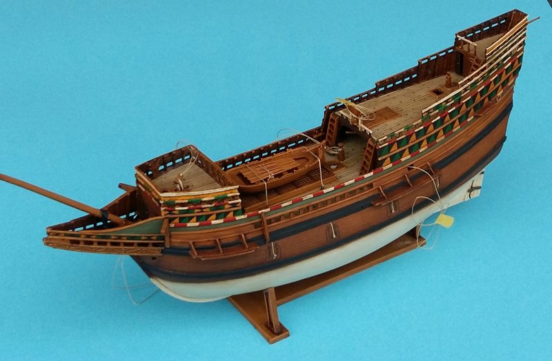

Aber jetzt erst mal der derzeitige Zustand meiner kleinen (leicht eingestaubten) Mayflower.....:

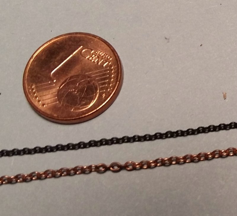

Ein Thema.... Rüsteisen oder Ketten....? Tja kette werde ich nehmen. Sehr Freundlicherweise hat mir ein guter Bekannter eine kleine Kette zur verfügung gestellt, die meiner Meinung gut passt. Der Unterschied zwischen der neuen und der, die ich eigentlich nehmen wollte ist schon immens... Guckst du Größenvergleich:

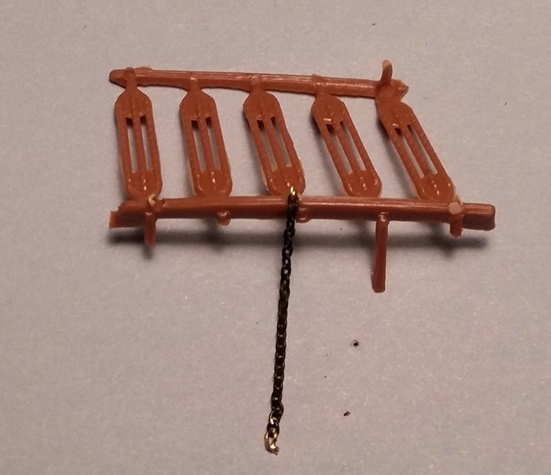

Und hier mit den Plastejungfern...:
Wie ich das allerdings umsetze weiß ich noch nicht so ganz genau.... Dreieckige Holzjungfern gibt es der benötigten Größe nicht... also muss ich mir da noch was einfallen lassen. aber soweit sind wir ja noch nicht. Werde als nächstes die Rüstbretter vorbereiten....

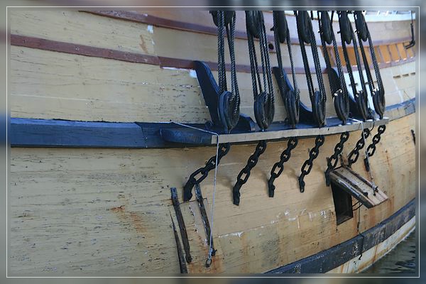

Ist das aus dem "Mondfeld"?

Ich hoffe das gibt keine Probleme mit dem Urheberrecht... :oops:
Eine Frage bleibt. In der Abbildung steht 15./16.Jh (wobei schon Mitte des 16Jh. die Dreieckjungfern verschwanden). die Mayflower aber war im 17.Jh. unterwegs und hatte eher keine dreieckigen Jungfern mehr. Warum willst Du sie so bauen?

Yuuuuup... Recht hast du mit dem Urheberrecht.... bevor es Probleme gibt, habe ich die Bilder wieder entfernt.
Recht hast du auch mit dem Jahrhundert, denn die Reise der Mayflower war 1620... also frühes 17. Jahrhundert. Nur... der Mondfeld hat nicht immer Recht.... nach einigen Recherchen meinerseits habe ich eine andere Info... bzw. Kenntnisstand was die Püttingskette angeht. Habe das allerdings auch schon des Öfteren so an anderen Modellen gesehen.
