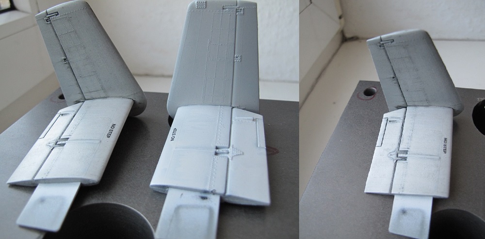

"Vorschattieren" ?
Das ist ja kein Absolutum, nur eine Methode zur optischen Bereicherung der Modelle.
Der von Dir benutzte stellenweise Überzug mit heller getönter Farbe geht ja schon in diese Richtung.
Allerdings hast Du augenscheinlich ziemlich deckend gespritzt, wodurch der Effekt kaum zur Geltung kommt ( auf den Fotos. ).
Es erfordert manchmal ein bißchen Mut rechtzeitig mit dem Farbauftrag aufzuhören !
Die Vorschattieren soll schließlich noch durchscheinen, denn sonst könnte man sie sich ja sparen !
Übrigens hält nicht jeder Modellbauer Vorschattierungen für authentisch ! :?
Was soll Vorschattierung eigentlich bewirken ?
Nun, primär soll sie Bereiche die beim Original im Schatten liegen ( also Ruderspalte, Blechstöße u.ä. ) beim Modell etwas abdunkeln um optisch Tiefe vorzutäuschen.
Es wirkt ansatzweise aber auch im Bereich von Ecken und Kanten, die man nach dem Lackieren z.B. mit dem bekannten Trockenmalen mit helleren Farben optisch aufhellt.
Die Ecken und Kanten wirken dadurch räumlicher.
Lt. Paul Cesanne enthalten Schatten immer auch etwas Blau, und blau ist seine "kalte" Farbe.
Man sollte immer mit "kalten" Farben vorschattieren, denn die treten optisch in den Hintergrund.
Also z.B. Umbra statt gebr. Sienna
oder ein blaulastiges Buntgrau anstelle eine braunlastigen.
Es gibt mindestens 2 prinzipiell unterschiedliche Methoden zum Vorschattieren:
1.)
Das ganze Modell wird komplett dunkel grundiert ( bzw. mit einer dunklen Variante der Basisfarbe bemalt ), und danach nicht komplett deckend mit der eigentlichen Basisfarbe gespritzt.
Die Gravuren, Ecken und Kanten werden nur tws. deckend gespritzt, die großen Flächen bzw. ihr Inneres und prominente Kuppeln usw. werden mit dem helleren Farbton quasi "ausgeleuchtet".
Verwendung stufenweise aufgehellter Farbe ist zielführend.
2.)
Klassisch werden die Gravuren, Ecken und Kanten mit einem dünnen Strahl einer dunklen ( s. oben ) Schattenfarbe gespritzt, und dann wie oben mit der eigentlichen Basisfarbe überspritzt.
Auch hier gilt wieder:
Über den Vorschattierungen nicht deckend spritzen !
Hier wurde ja auch schon einmal gezeigt wie man mit einem schwarzen Permanentmarker die Gravuren vorschattieren kann.
Die Übergänge sind da zwar oberflächlich betrachtet nicht weich und fließend genug, ich halte es aber durchaus für passabel, und besonders einfach durchzuführen !
Mit Isopropanol ( oder jedem anderen Alkohol wie Brennspritus oder Wodka ) kann man den Permanentmarker verwischen, der sammelt sich dann bevorzugt in den Gravuren was besonders glaubhaft wirkt.
Diese Textbeschreibung muß ausreichen, einen "Lehrgang" werde ich nicht liefern, denn der Aufwand ist mir in meiner Lebenssituation dann doch zu groß. :roll:

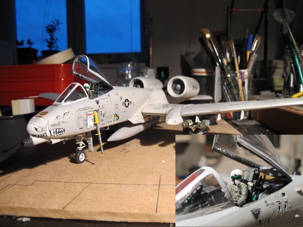

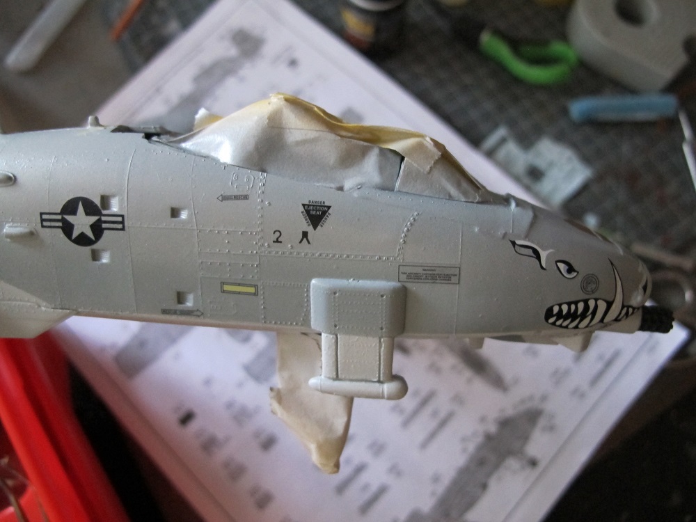

Weiter geht es. Wie zuvor schon gesagt, in kleinen Schritten. Zunächst habe ich noch kleinere Airbrusharbeiten zu Ende geführt, wie z.B. das "falsche Cockpit" auf der Rumpfunterseite:
Falsches Cockpit
Falsches Cockpit
Hierzu habe ich die Kontur aus der Bauanleitung auf den Rumpf übertragen und mit dem Geodreieck die Länge ausgemessen ausgemessen. Dann habe ich einen ausreichend langen Streifen Maskingtape auf die Bastelunterlage geklebt, die Länge der "Blase" übertragen und anschließend die halbe Kontur mit einem Kurvenlineal eingezeichnet bzw. ausgeschnitten. Das Ergebnis stellt mich zufrieden.
Dann ging es mit den Decals weiter:
Decals
Decals
Zum Abschluss des Tages habe ich dann mit dem Verschmutzen angefangen. Hierzu habe ich das Enamel-Washing von AK Interactive benutzt. Links nach dem Washing, rechts davor.
Verwittern
Verwittern
Mehr Schmutz
Mehr Schmutz

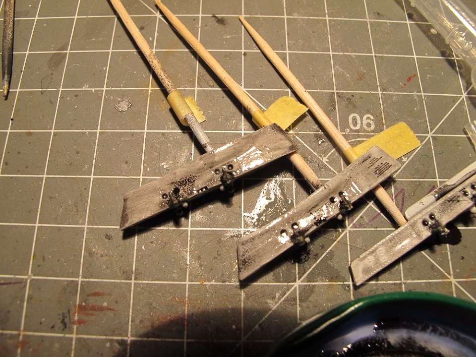

Nun neigt es sich dem Ende zu. Wie versprochen, zunächst noch ein kurzer Bericht getreu dem Motto "Versuch und Irrtum" über das Verwittern (in diesem Fall Washing) mit verschiedenen Mitteln. Ich habe mich entschlossen, den Materialtest an den Pylonen durchzuführen, da diese für den Fall des Scheiterns meines Tests nicht umittelbar einsehbar sind.
WICHTIGER HINWEIS: Wer das nachfolgend beschriebene ebenfalls ausprobieren möchte, tut dies auf eigenes Risiko. Ich schildere hier lediglich meine persönlichen Erfahrungen und erhebe keinen Anspruch auf Vollständigkeit und Richtigkeit.

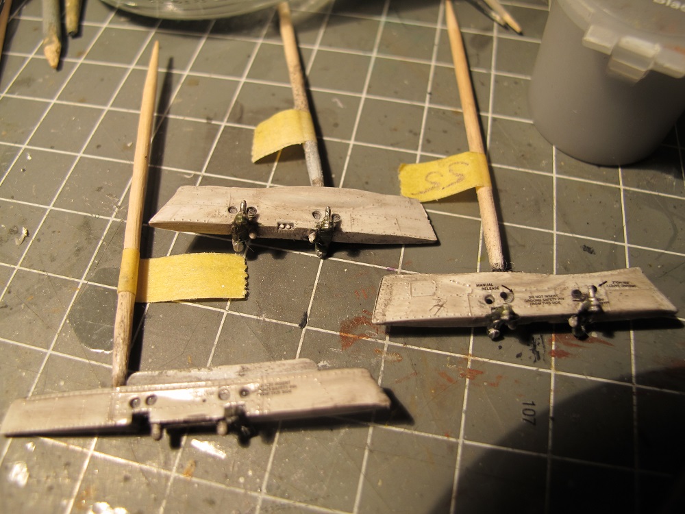

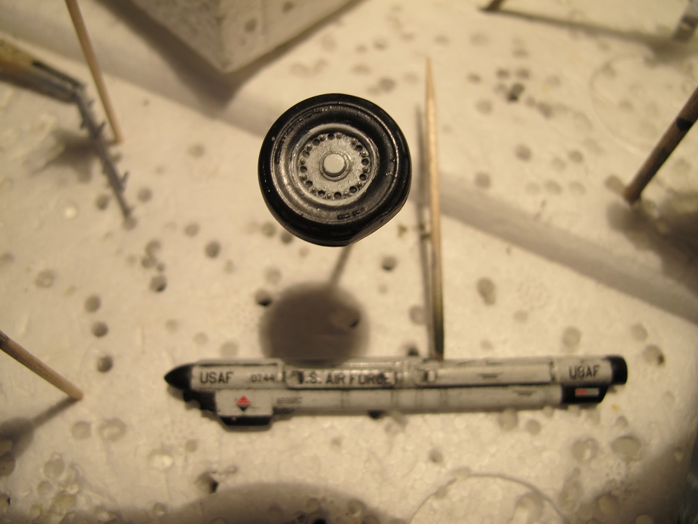

Alle Bauteile, so auch die Pylone, wurden mit den Revell Aqua Acryl-Farben zunächst grundiert, dann lackiert, dann mit Klarlack überzogen, dann wurden die Decals aufgebracht und abschließend wurden die Decals mit einer weiteren Lage Klarlack geschützt. Damit ging es ans Verwaschen.
Als erstes habe ich das Revell Pigment Teerschwarz mit 1 ml Leitungswasser vermischt.
1. Versuch
1. Versuch
Washing - Pigment und Wasser.JPG (250.42 KiB) 8109 mal betrachtet
1. Versuch - Ergebnis
Washing - Pigment und Wasser 01.JPG (221.82 KiB) 8109 mal betrachtet
Wenn ich mich noch richtig an den Physik- oder Chemieunterricht (waren beides nicht meine Lieblingsfächer) erinner, muss wohl die Oberflächenspannung des Wassers zu dem Ergebnis geführt haben. Auf jeden Fall hat mich das Ergebnis nicht überzeugt, da ich vermutlich erstmal die Heizung hätte aufdrehen müssen, damit das Wasser irgendwann mal verdunstet wäre. Irgendwo habe ich mal gelesen, dass man mit einem Tropfen Spüli das Wasser "aufbrechen" könnte. Gut, habe ich nicht gemacht, vielleicht lag es daran. Allerdings habe ich in der Anleitung auch keinen Hinweis auf das Mischungsverhältnis oder ähnliches gefunden. Da heißt es dann einfach ausprobieren. Und eventuell etwas mehr Geduld walten lassen.

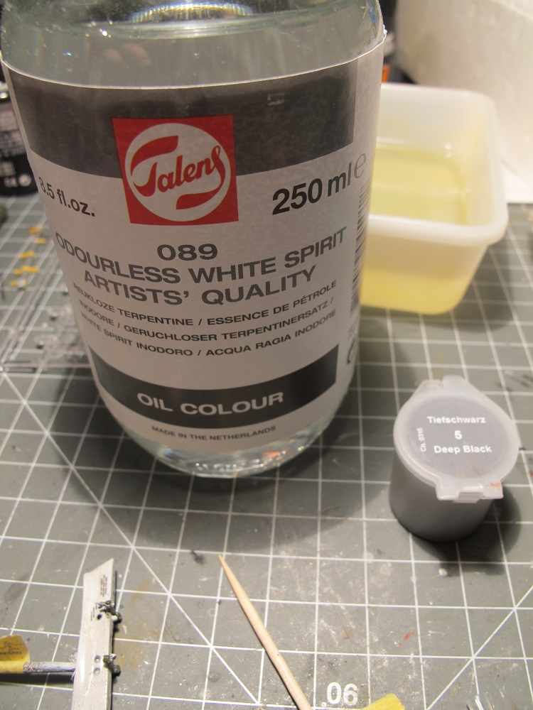

Als nächstes habe ich versucht, das Revell Pigment Teerschwarz mit 1 ml geruchsfreiem Terpentin (auch genannt "White Spirit") aus dem Künstlerbedarf zu vermischen.
2. Versuch
2. Versuch
Washing - Pigment und Terpentin.JPG (196.14 KiB) 8109 mal betrachtet
2. Versuch - Ergebnis
Washing - Pigment und Terpentin 01.JPG (290.43 KiB) 8109 mal betrachtet
Das Ergebnis fand ich schon etwas besser. Allerdings löste sich das Pigment im Terpentin relativ schlecht auf.

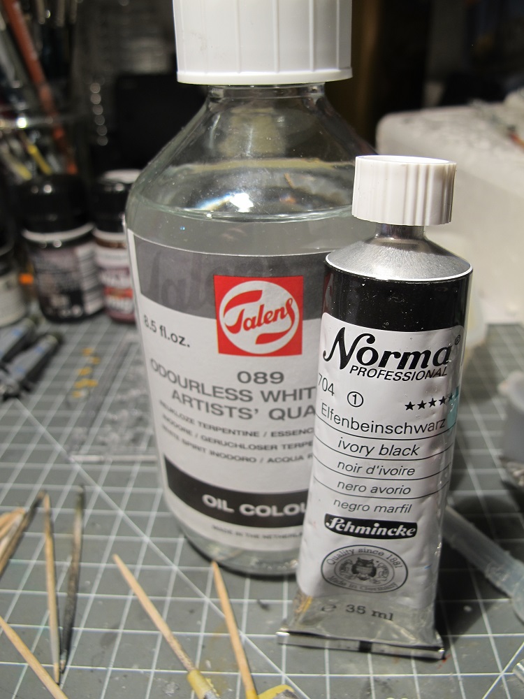

Im dritten Versuch habe ich Schmincke Ölfarbe mit 1 ml geruchsfreiem Terpentin gemischt.
3. Versuch
3. Versuch
Washing - Ölfarbe und Terpentin.JPG (203.24 KiB) 8109 mal betrachtet
3. Versuch - Ergebnis
Washing - Ölfarbe und Terpentin 01.JPG (229.96 KiB) 8109 mal betrachtet
Hier fand ich das Ergebnis mit am überzeugendsten, da die Pigmente der Ölfarbe sich in dem Terpentin einfach lösten.

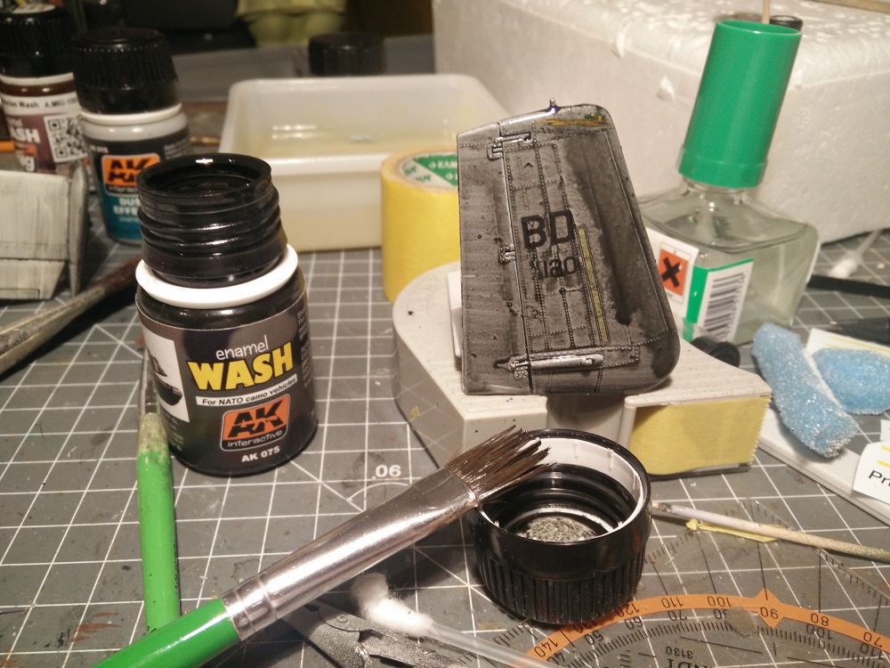

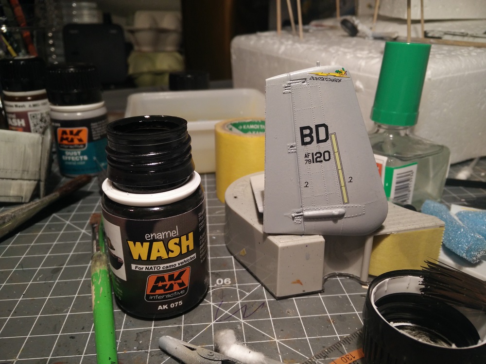

Wirklich zufriedengestellt hat mich dann das Fertigprodukt Enamel Wash von AK interactive.
Enamel Wash
Enamel Wash
Washing - Enamel 00.jpg (222.77 KiB) 8109 mal betrachtet
Aufbringen des Washings
Washing - Enamel 01a.jpg (254.38 KiB) 8109 mal betrachtet
Fertig
Fertig
Washing - Enamel 01.jpg (205.29 KiB) 8109 mal betrachtet
Nun ist er (fast) fertig. EIn paar Kleinigkeiten sind noch zu bemalen. Aber im großen und ganzen ist die A-10 fertig.
A-10
A-10
Fast fertig.jpg (242.71 KiB) 8109 mal betrachtet
Fazit nach ca. 25 Stunden Nettobauzeit ohne Baubericht:
Ich für meinen Teil bin vorerst zufrieden. Auch wenn das mit der Lackierung nicht so funktioniert hat, wie ich es wollte. So what. Sicherlich an manchen Stellen noch ausbaufähig bzw. ausbesserungswürdig. Vielleicht finde ich ja eines Tages mehr Gefallen am Spachteln, Schleifen, Polieren, um die ein oder andere Formschwäche eines Bausatzes auszugleichen. Für eine Form, die nächstes Jahr ihren 30. Geburtstag feiert, sind die Spritzgussteile ganz ordentlich.
