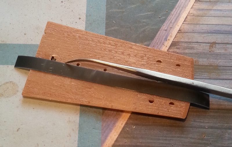

Habe dann auch schon etwas mit der Revell-Vic begonnen. Erst mal habe ich sämtliche Plastegarndingelchen (sehen bemalt wie Hundekötel aus) von den Decks entfernt. Und das blieb davon übrig:
Dann wurde erst mal geschliffen und dann per "Scaler" die Plankenverläufe wieder eingeritzt.....:

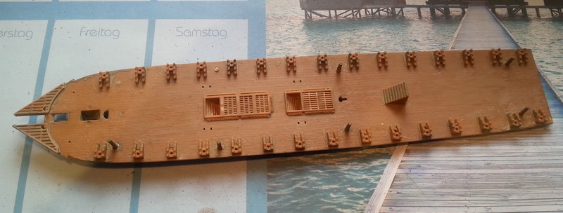

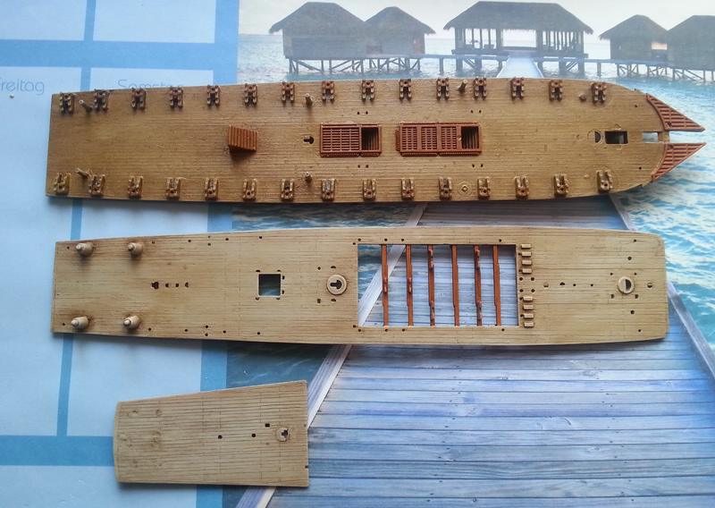

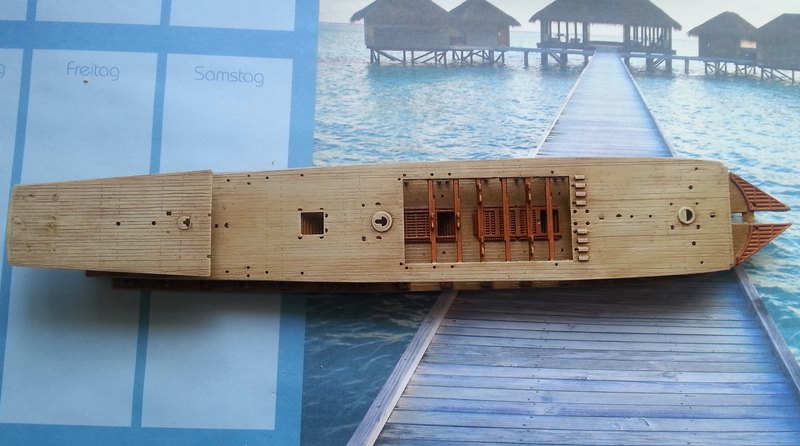

Die Decks sind mittlerweile mit Humbrol Grau 28 bemalt worden und wurden dann mit Schmincke Ölfarbe Vandyckbraun behandelt. Noch sind die Decks laaaange nicht fertig. Auf dem Gundeck brauchen die Laffetten noch Farbe und die Kalfaterung muss noch bei allen Decks herausgearbeitet werden. Aber erst mal muss das jetzt alles trocknen... und Ölfarbe dauert.....
Deswegen wirken die Decks auch ein wenig ...."matschig". Guckst du:
Wie man sieht, ist das untere Gundeck dunkler.... und das ist Absicht. Habe mich da an Fotos und Bilder der echten Vic gehalten.
Ich denke, wenn man die Decks übereinander packt, wirkt das ganz ordentlich... ääääh mir gefällt´s auf jeden Fall schon mal:

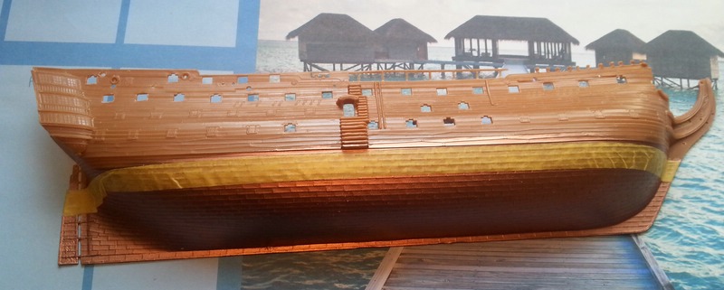

Die beiden Rumpfhälten haben auch ihre ersten Farbschichten erhalten. nach dem trocknen habe ich dann schon mal abgeklebt...:
Als nächstes gibt es jetzt eine Portion Humbrol 81 (so´n Ockergelb)..... für das Überwasserschiff.... das von Revell vorgeschlagene Gelb (Lufthansa-Gelb?) ist mir zu..... schrill und zuuuuu Gelb.

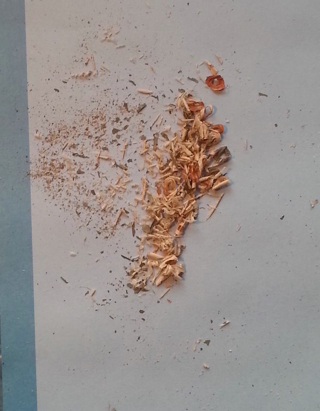

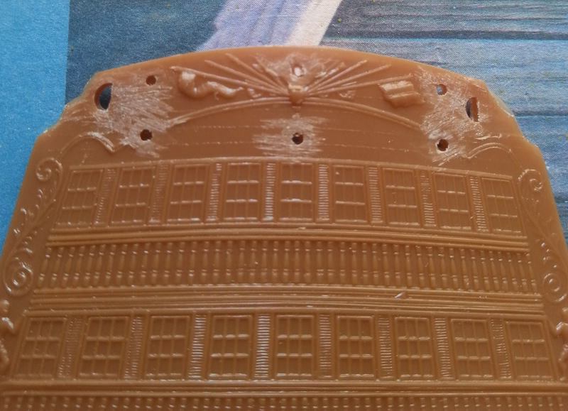

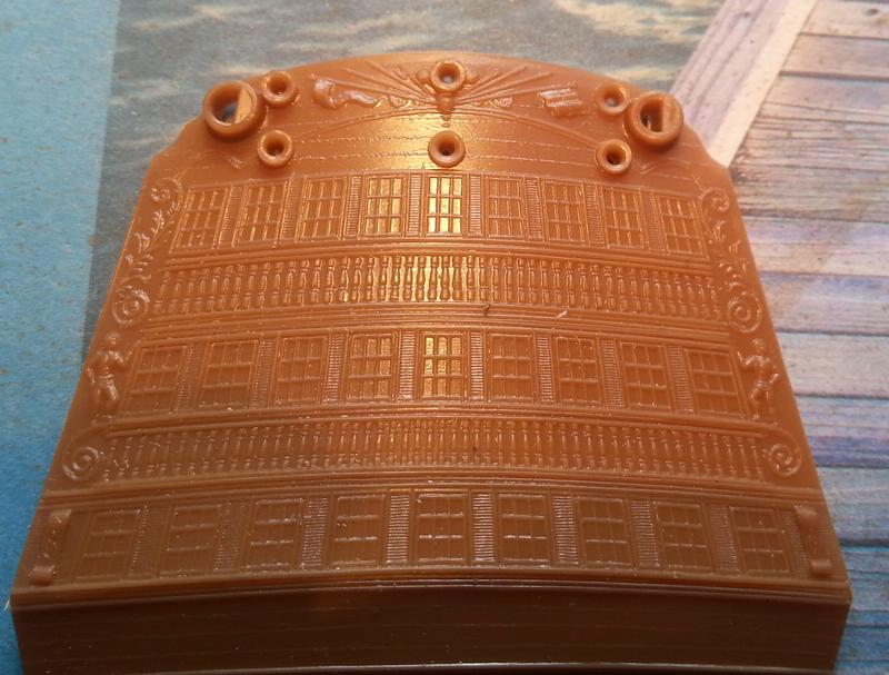

Während des trocknen der Teile habe ich dann weiter am Heckspiegel herumgeschnippelt.... doch zu welchem Preis :shock: . Zwar sind die "dicken Aufnahmen für die Hecklaternen weg, aaaaber leider fehlt jetzt hier und da etwas von den Verziehrungen..... :cry: Das heißt für mich..... wieder herstellen... :x
Erst schnippeln und feilen...:

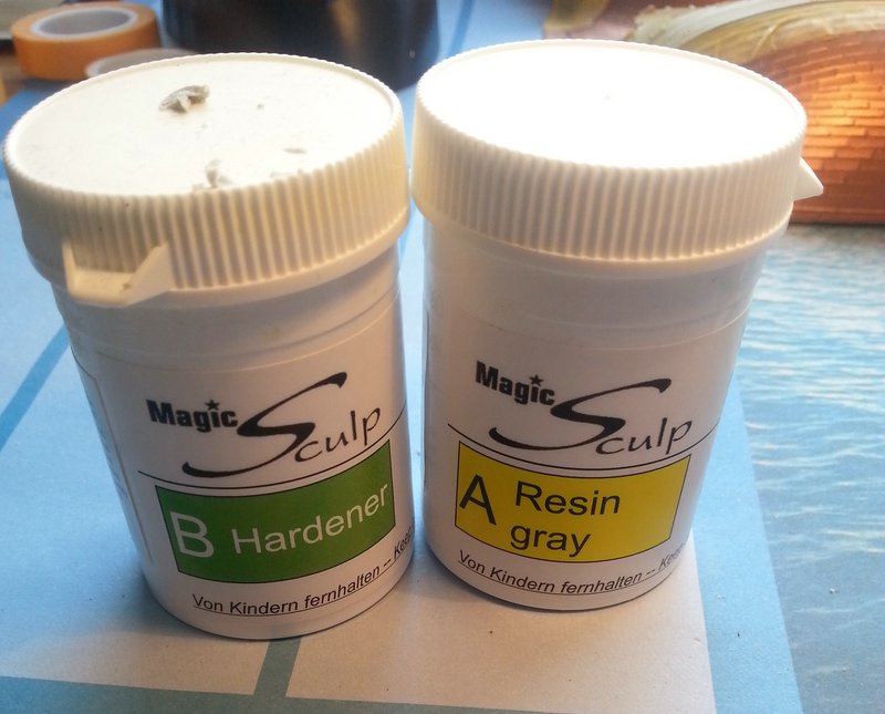

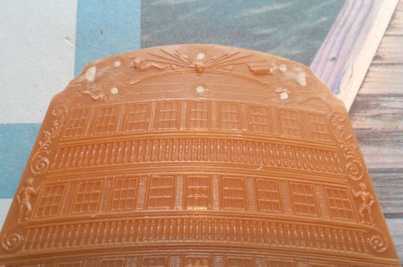

Dann mit meinem Zauberzeugs spachteln.... (das gute bei dem Zeug... man kann mit einem feuchten Pinsel von verschmierten Details einfach wegwaschen)...
Und das ist der derzeitige Zustand des Heckspiegel...:

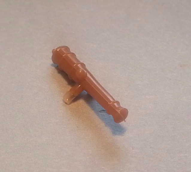

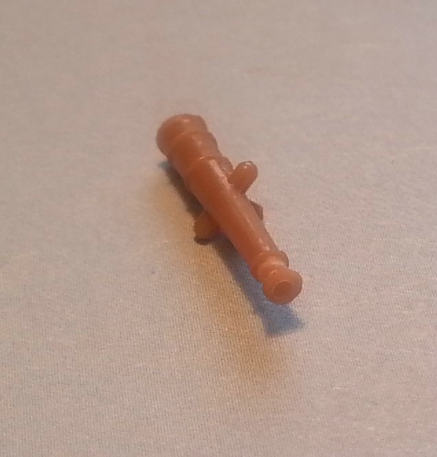

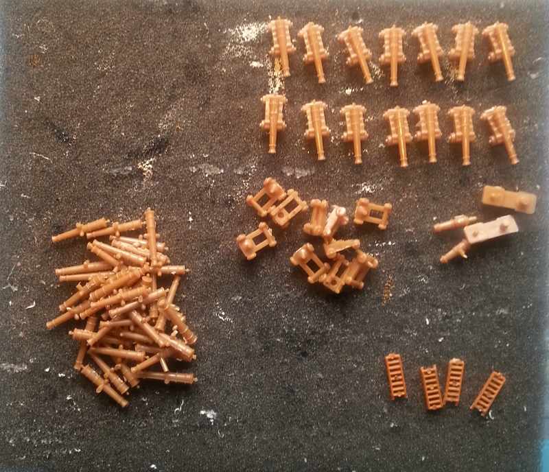

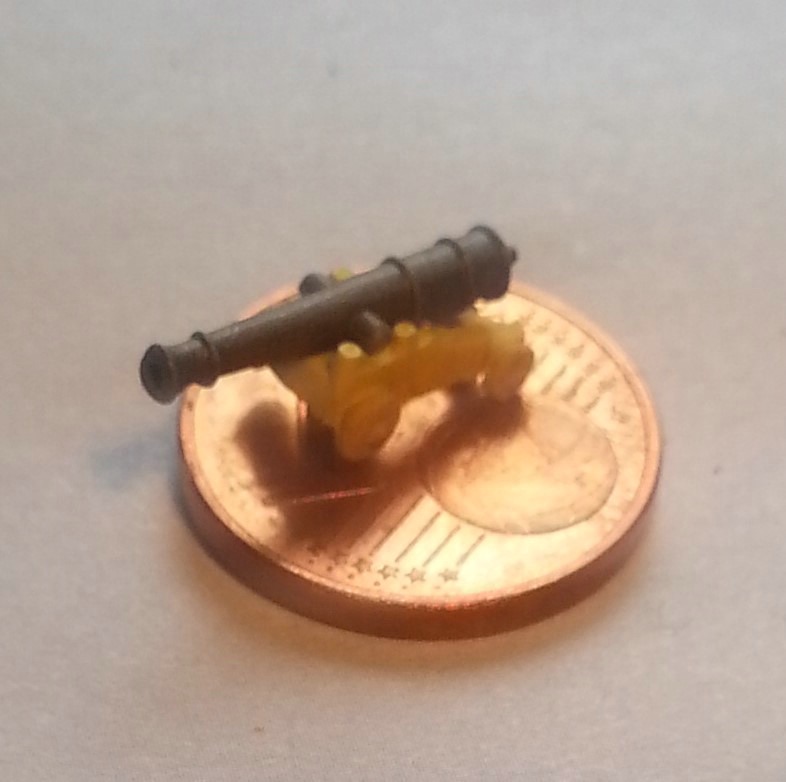

Im Moment trocknen die meisten bearbeiteten Teil so vor sich hin, was ich zum Anlass genommen habe, schon mal mit der Bewaffnung anzufangen... Entgraten, Bohren, Bemalen.... Dieses Zeug also:
Kanone vorher.....:
...Kanone nachher...:

Das Deck kommt recht gut. Nimmt mich wunder, ob eine Kalfarterung bei diesem Massstab noch gut aussieht. Wie willst diese darstellen???

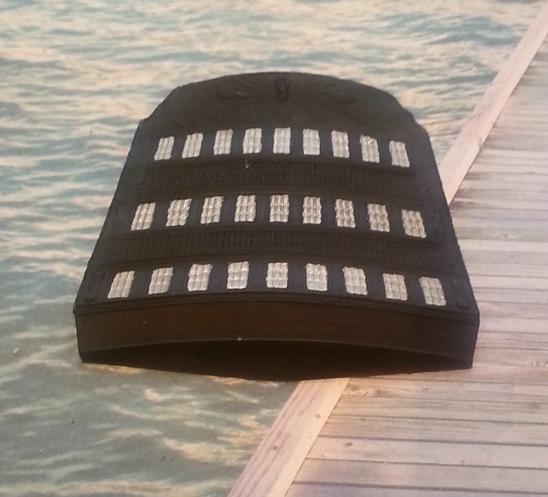

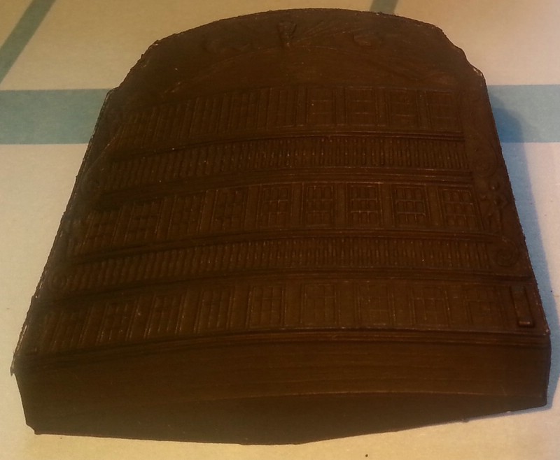

ich möchte euch die ersten Fortschritte am Heckspiegel zeigen... tja..... für alles gibt es eine Grenze... und ich glaube meine ist da erreicht, was die Bemalung in kleinem Maßstab angeht. Junge, Junge ist das Klein.
Zuerst mal Schwarz aufgetragen... 2 Schichten:

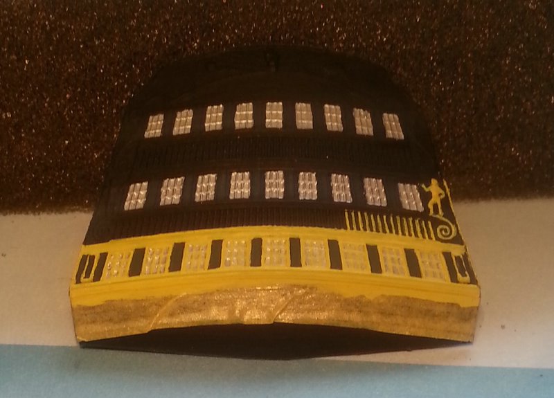

Dann die Fenster... Pat... du hast recht... die Fenster sind schwierig:
Als nächstes alles was Gelb muss... da bin ich zur Zeit noch bei.... und wahrscheinlich auch noch die ganze Woche. Denn das muss zweimal mindestens gestrichen werden.. dann korrekturen und nochmal.... püüüüüh...

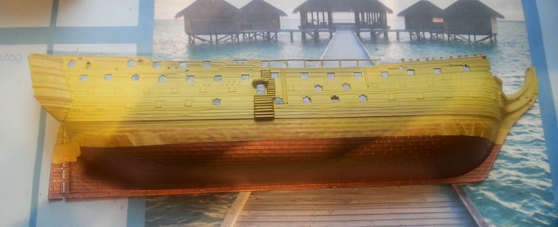

Zwischenzeitlich habe ich das Überwasserschiff in Gelb gestrichen... trocknen lassen.. und dann wird abgeklebt für die Schwarzen Bereiche... ob das so die richtige Reihenfolge ist... wird sich zeigen.

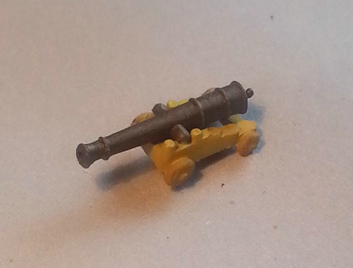

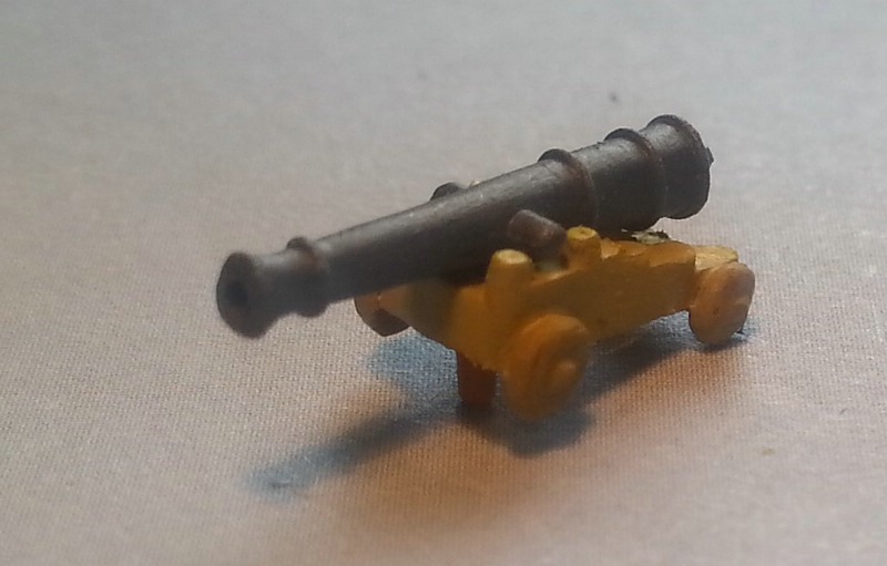

Und.... als nächste... so stelle ich mir die Kanonen vor... Farblich gesehen. Denke , das ist so in Ordnung... oder?

Sieht bisher SUPER aus Dirk!
Hast Du Dir schon mal überlegt die Fenster zu zeichnen, auszudrucken und dann auszuschneiden und aufkleben?
In diesem Maßstab wäre es doch perfekt
Nein, ehrlich gesagt nicht... aber die Idee ist nicht schlecht.... Nur leider... 1. Habe ich keine Ahnung wie das Am PC zeichnen soll... und 2. ist mein Drucker kaputt.... :(
Du bist Experte in sowas... Oliver.... Wie wäre es denn mal mit einem kleine Workshop unter Tipps und Tricks von dir... (wenn du das noch nicht gemacht haben solltest) wie das geht.... :)

Maße abnehemen... gestaltet sich als sehr aufwändig, da kaum 2 Fenster die gleichen Maße haben, wenn du auf den Heckspiegel guckst, siehst du warum.... die fallen seitlich ab. Da müsstest du jedes Fenster extra messen, jedes extra entwerfen....am Pc... da ist der Aufwand doch seeeeeeehr groß.
Trotzdem.... (noch mal versuchen :D ) auch wenn nicht alle das von dir benutzte Programm haben..... würde ich das MEGA-gut finden, wenn du vielleicht doch eine kleine Anleitung einstellst, wie sowas geht..... *bettel*... Das habe ich mich schon mehrfach gefragt, wenn ich mir so deine Papiermodell ansehe....
Zum Heckspiegel noch mal.... auch wenn das gemale von mir jetzt nicht soooooo ganz sauber aussieht.... man bedenke, das ist Macro... wen man das in normaler Distanz ansieht.... sieht das sogar gut aus.

Bei den Kanonen könnte man auch wahnsinnig werden. Klasse.
