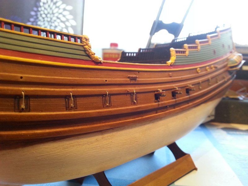

Hallo Leute....
Auf Grund der Anfrage habe ich ein paar kleine Versuche gemacht und die Ölfarbe verdünnt auf Aquas gepinselt. Hey, kein ab- auflösungs Erscheinungen. Scheint mit Aquas ganz gut zu Funktionieren.
@Satori.... Tja, eigentlich hat du recht. Die Spacken am Gangspill müssten in Fahrt gar nicht dran sein. Allerdings ist der Aufwand, besagte Spacken abzudremeln und dann da wo sie gesessen haben Löcher zu bohren ziemlich aufwendig... vor allem bei dem Maßstab. Fummel gerade mit ´nem Rundholz in Stärke des Spills.... kleine Scheiben schneiden... da wo die Spacken hin sollen, Kerben einfeilen und dann zusammen kleben (auch aufwendig). Ob das was wird, weiß ich noch nicht. Ansonsten lasse ich das Spill wie es ist.

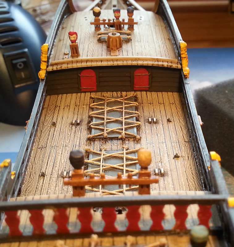

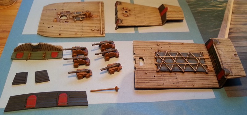

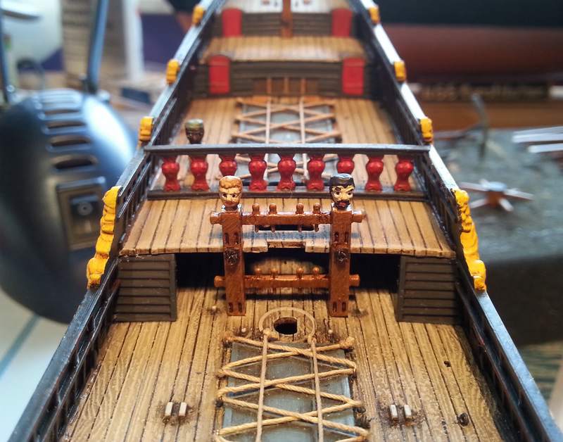

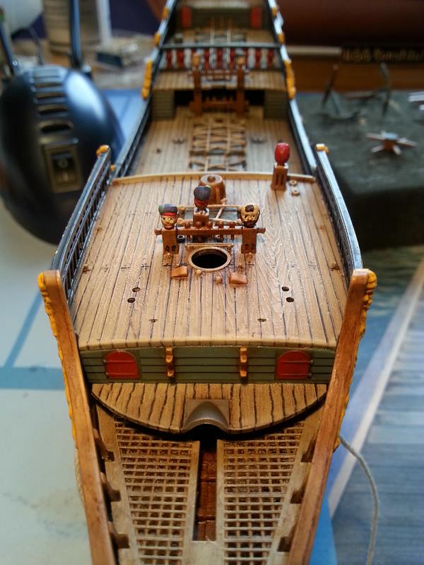

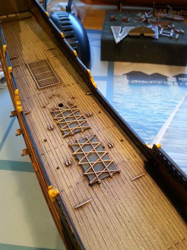

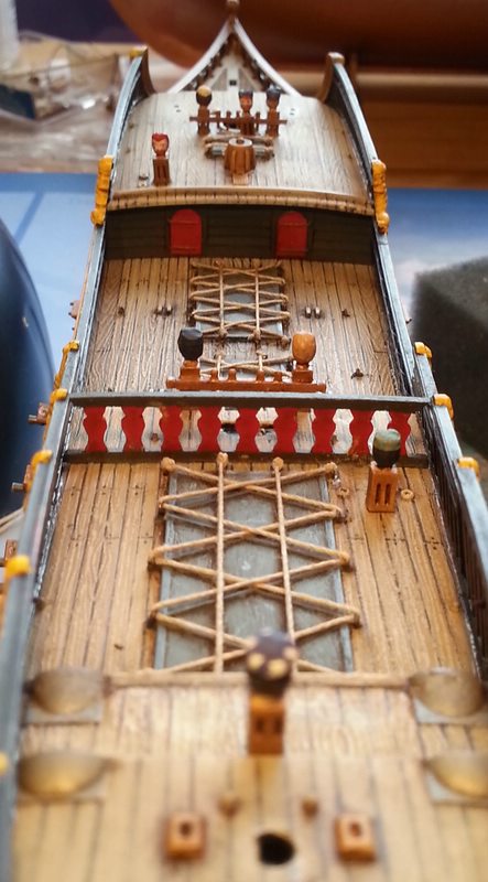

Bisschen weitergemacht habe ich am Schiff trotzdem. Habe die Decks und einige andere Teile aufgeklebt.... Aber da lass ich mal Bilder sprechen.
Guckst du:
Wie man hier sieht, sind die Kanonen platziert und die Reeps für die Stückpforten sind auch alle dran.
Das Große Hauptdeck an Ort und Stelle...

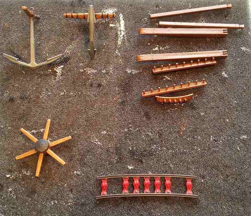

Als nächstes werde diese Teile platziert...
Jetzt ein paar Bilder vom derzeitigen Bauzustand....
Da wo es noch ein wenig glänzt...bzw, da wo etwas Kleber daneben gegangen ist... Klarlack matt drauf und gut ist.
Diese Teile kommen dann als nächstes....
Und das passiert dann mal wieder im nächsten Update.

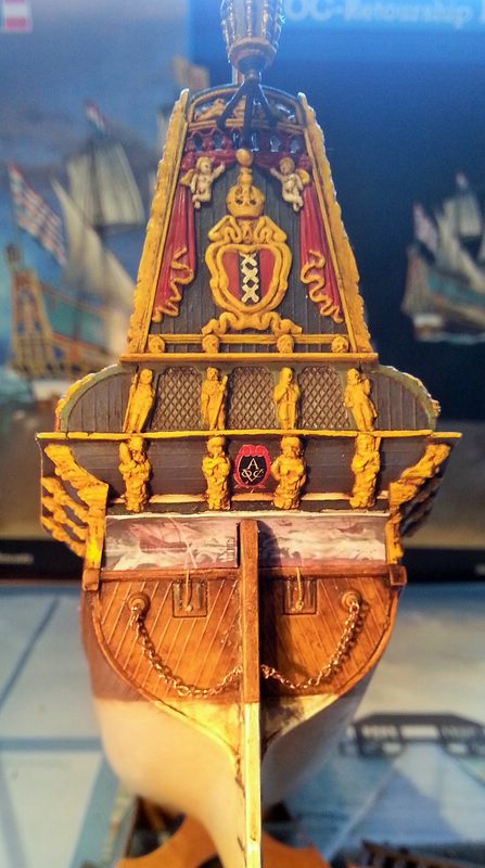

Mal eben ein Mini-Update..... oder besser ne Frage in die Runde....

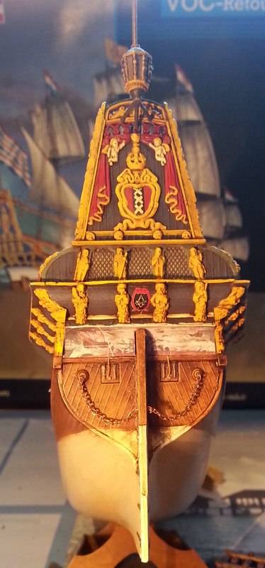

Bei einigen Fotos der Batavia-Replik ist am Heckspiegel ein Gemälde. das hat mich dazu bewogen ein wenig herum zu Experimentieren. Habe das Gemälde mal für einen ersten Eindruck nur Platziert und noch nicht verklebt.
Guckst du...:
Das Bildchen wirkt etwas "Flat", liegt aber an der Beleuchtung.... in Wirklichkeit ist das schon etwas farbiger.
Also Freunde.... was meint ihr?????? Mit dem Gemälde oder doch liebe ohne?
Gruß, Dirk.

Kommt wirklich "flat" rüber. Ich hatte das Gemälde erst auf dem zweiten Blick entdeckt. Beim ersten Bild dachte ich noch, "das kommt bestimmt dahin, wo gespacht und geschliffen wurde". Auf dem Zweiten war mir dann klar, das ist das Gemälde... :oops:
Ich will nicht sagen, dass es schlecht gemalt ist, aber auf dem Foto erkennt man kaum was...

Es gab bei den Holländer wohl beides. Das Gatt mit und ohne Gemälde. Ich finde das Gemälde sehr chic und würde das so lassen.
Es bleibt aber noch die Frage ob die Figuren nur gelb waren oder doch farbig bemalt??? OK ich hör jetzt auf ;) Ich würde das Gemälde anbringen. Mir gefällts.

Yuuuuup, mein lieber Satori... kann schon sein, das die Figuren an der Original-Batavia mal Bunt waren (siehe Vasa). Aber da ich dazu keine Bilder habe und auch nicht weiß, ob es solche überhaupt gibt, lassen wir es wie es ist. :D

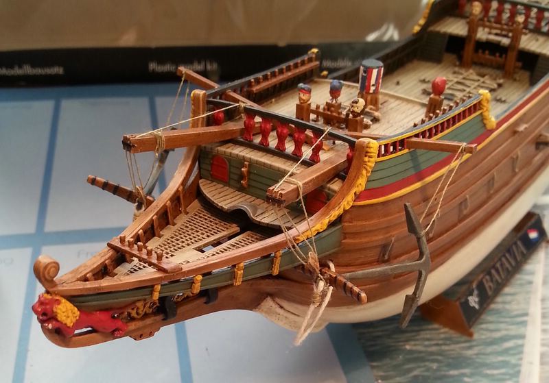

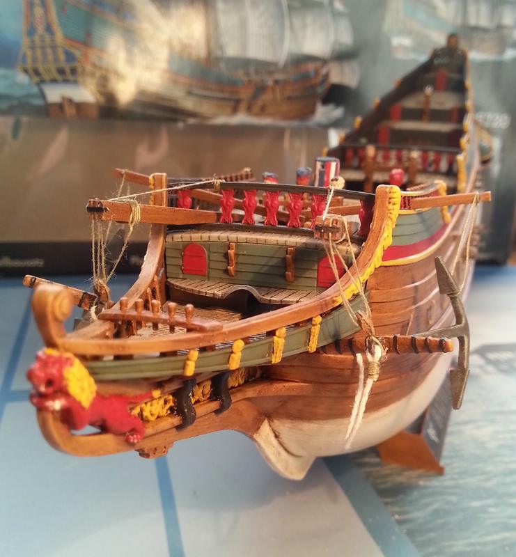

Nachtragen möchte ich ein Bild des fertigen Bug.... Galion und Kastel. Wie man sieht, habe ich an der Galion an paar Figuren angebracht (aus Gussästen gefeilt) wie bei der Replik zu sehen. Macht die Galion etwas kompletter. Außerdem habe ich das Spill aud einem Stück Rundholz neu gemacht... ohne Spacken und Handbemalt. Hoffe es gefällt...:
ich habe mich auch so nebenbei für das Gemälde am Heckspiegel entschieden... Gefällt mir immer besser... je länger ich es mir ansehe.

Nach den Fotos zu urteilen würde mehr Kontrast bzw. Gammakorrektur unter 1 dem "Gemälde" mehr Prägnanz verleihen.

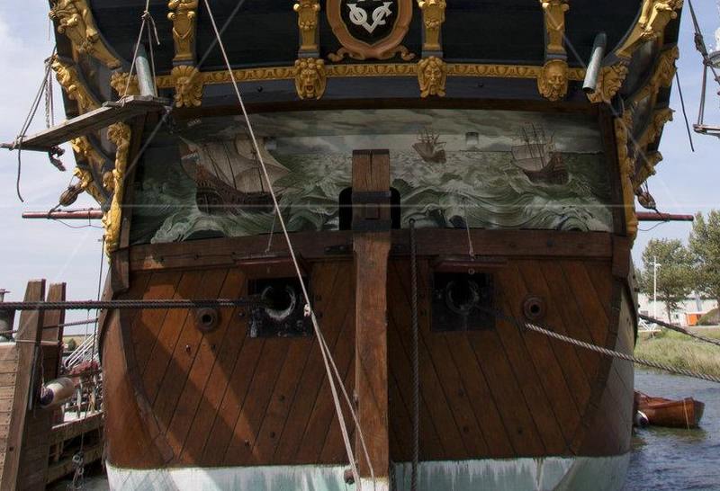

Gemälde an Schiffen? Jau.... gab oder gibt es wirklich... die Gemälde. Guckst du Batavia:
comp_reconstruction-of-the-voc-ship-the-batavia-10532075 (4).jpg (71.33 KiB) 8627 mal betrachtet
Wenn du im Netz nach der Modellbauanlage "Reede von Texel" suchst, wirst du auch da einige Modelle finden, wo solche Gemälde an Schiffen dargestellt sind.... oder eben auch auf Alten Gemälden... z.B. von "van Velden".
Tja.... welches Medium für die Gemälde verwendet wurde... keine Ahnung.... muss auf jeden Fall Seefest sein.
Ja.... und das mit Gemälde-Kopie..... Das etwas helle Licht hat auf dem Foto dafür gesorgt, das man das "Gemälde" nicht so gut rüber kommt... wie es in Wirklichkeit ist. An meinem Schiff kann man die Farben sehr gut erkennen.... Blau, Grün, Braun.... alles da. :D

Ja an der "Reede von Texel" kommt man nicht vorbei, ein mehr als nur begeisterndes Diorama.
Du hast uns noch nicht verraten wie das Modellgemälde entstand.
Ist das ein Abziehbild ?
Ein Ausdruck ?
Oder gar ein mini-Gemälde ?
Mir gefällt es so übrigens auch !

Ganz klar mit Gemälde.
Das hast Du perfekt hinbekommen.
