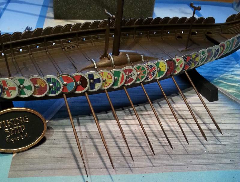

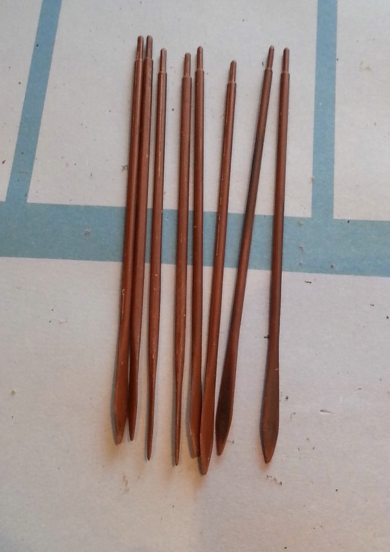

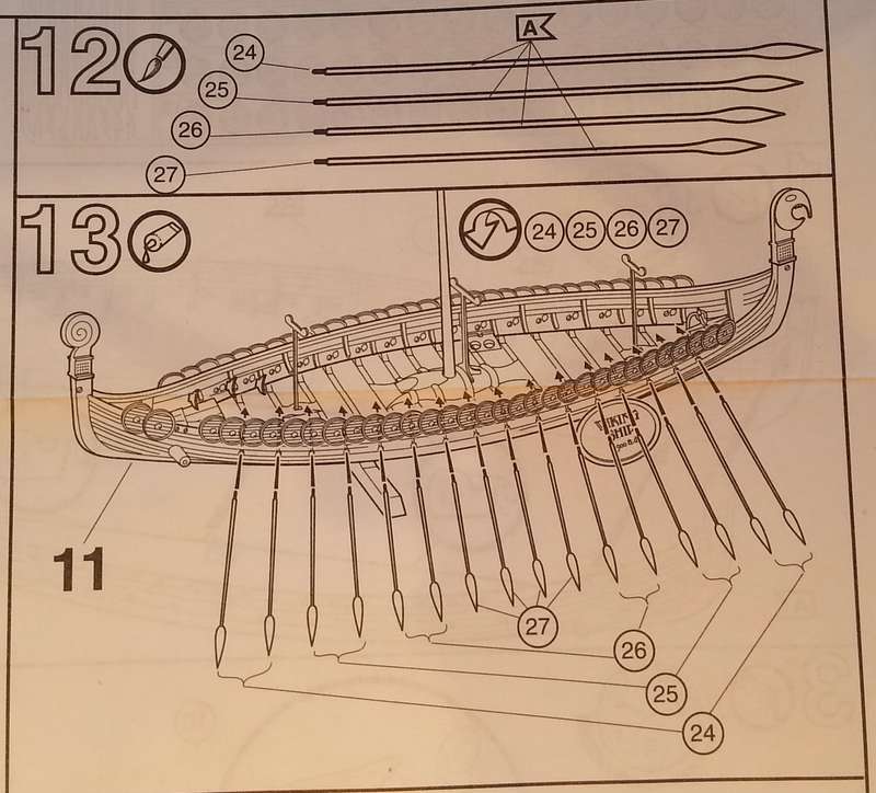

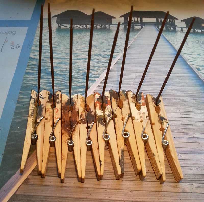

Als nächstes befasse ich mit den Rudern, sind ja auch ´ne Menge. Eigentlich wäre es einfacher, die Ruder noch am Gussast zu bemalen, aber in diesem Fall schneide ich die Ruder erst aus dem Gussast, entgrate und bemale dann. Aber Vorsicht.... die Ruder haben vier verschiedene Längen bzw. Teilenummern und man sollte sie nach und nach bearbeiten und anbringen... um nicht durcheinander zu kommen.
Ich bin in der Mitte (Nr.27), also mit den kürzesten angefangen
Ein paar Fotos:

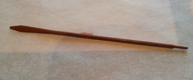

Hier sieht man den zu entfernenden Grad...
... und die bewährte Bearbeitung.
Hier der komplette Satz einer Länge.

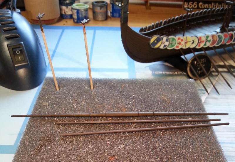

...Und wieder die Wäscheklammern im Einsatz zum bemalen...
Immer der Reihe nach....
.... Und Fertig....

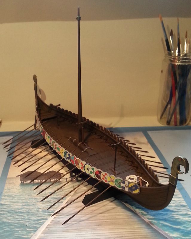

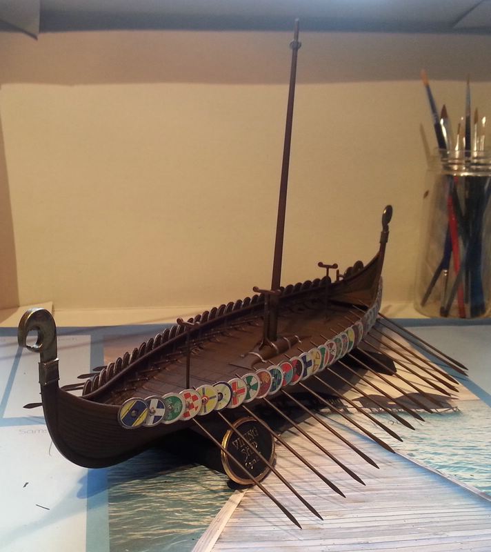

...das Drachenboot sieht schon richtig nach Drachenboot aus.

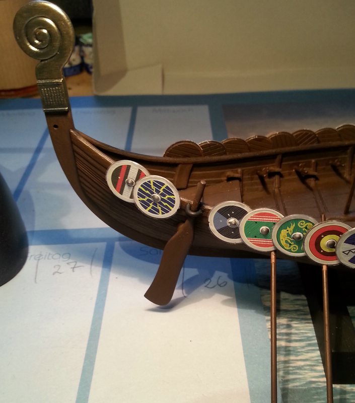

So langsam kommen wir auf die Zielgerade.... das Seitenruder muss noch dran und schon geht es los mit dem Auftakeln und Segelsetzen.
Das Seitenruder ist dran... Bearbeitung wie gehabt.

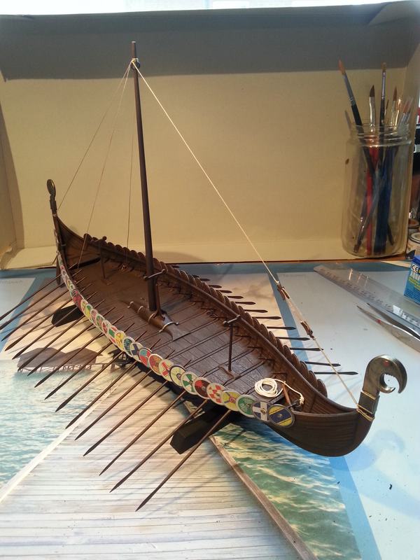

Auf der Zielgeraden..... Hallo Leute,

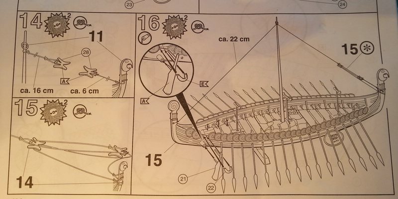

es geht weiter. Die ersten Taue werden gespannt... als Fachbegriff würde man sie Stehendes Gut benennen oder auch Stage genannt (Stehendes Gut...alles Tauwerk, was nicht bewegt wird, z.B. zum halten des Mast). Dazu brauche ich diese Teile:

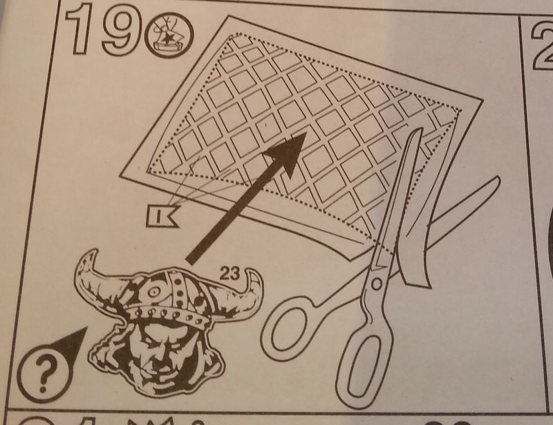

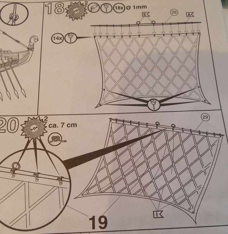

Und hier die Anleitung im Bauplan:
Ich denke, das die Anleitung so gut ist das ich nicht ins Detail gehen muss. Einfach der Bauanleitung folgen, dann klappt das.
Und so sieht das Fertig aus:

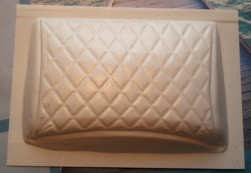

Als nächstes kommt das Segel:
Hier kann man Wahlweise ein Abziehbild draufgeben... gefällt mir aber nicht... also lasse ich es weg.

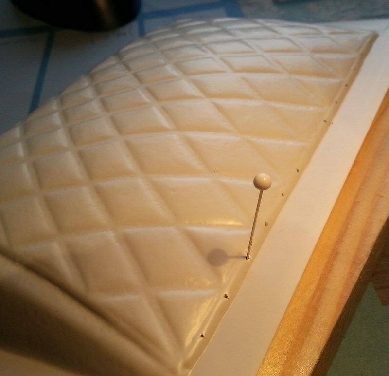

Wie man sieht, Bedarf das Segel einiger Vorbereitung. Es soll bemalt werde, Löcher sollen gemacht werden und ein "washing" soll das Segel auch erhalten...

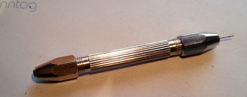

Im Bauplan steht ein Symbol für einen Bohrer, um die Löcher zu bohren... So sieht das Werkzeug aus:
Nur.... wohl kaum ein Anfänger hat so ein Werkzeug mal gerade eben zu Hause liegen. Wer möchte... Revell hat so einen Pin mit 3 kleinen Bohrern im Zubehör und man kann es im Shop käuflich erwerben.
Für alle die diesen Bohrer nicht haben... es geht auch einfacher... allerdings mit Vorsicht zu genießen. Alle Arbeitsgänge mache ich, bevor ich das Segel ausschneide.
Okay, die Löcher..... ein Stück weiches Holz und eine Stecknadel reichen aus. Vorher natürlich die Bohrungen mit Bleistift anzeichnen...
Dann kommt das Bemalen.... für mich völliges Neuland. Da bin ich auch Anfänger.
Natürlich habe ich schon Plastiksegel angebracht, aber noch nie Bemalt oder gealtert. Bin sehr schnell auf Stoffsegel umgeschwenkt... aber das würde hier zu weit führen.

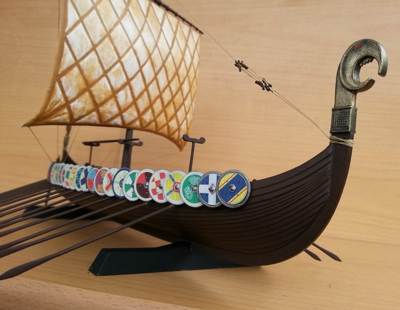

Deshalb frisch ans Werk.... und.....naja... so wirklich ist mir das jetzt nicht so gelungen wie ich mir das Vorgestellt habe... Trotzdem an die Rah gebunden und mal für einen ersten Eindruck auf das Boot gestellt:
Finale
Jetzt wird "nur" noch das Segel an den Mast angebracht und die letzten Taue gezogen Auch genannt "Laufendes Gut" (Laufendes Gut-alle Taue die in bewegung seien sollen ...z. B. Setzen des Segels) Hierbei einfach auch der gut Bebilderten Bauanleitung folgen....

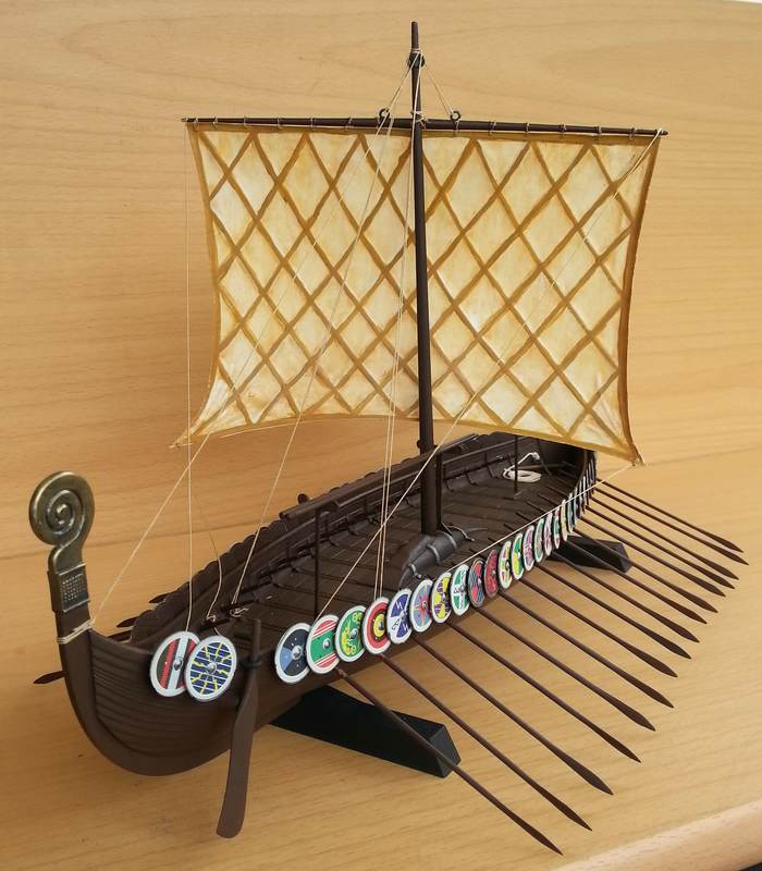

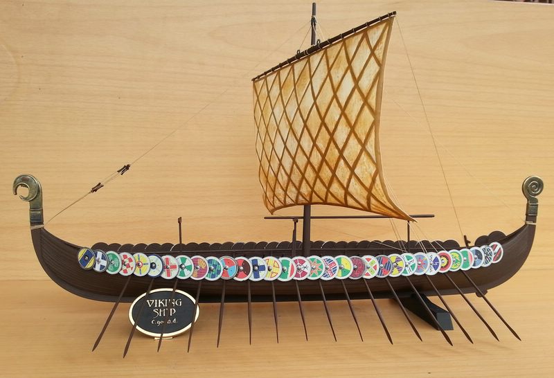

Trommelwirbel..... Meine Damen und Herren, ich präsentiere... das Wikinger-Langboot
Mein Fazit:
Ein sehr schönes, leicht zu bauendes Modell, das auf jeden fall auch für Anfänger geeignet ist. Der Bau dieses Modelles hat richtig Spaß gemacht und ich hoffe, das ich dem ein- oder anderen Lust auf ein Segelschiff gemacht habe... vielleicht auf dieses. Vielleicht lesen wir uns wieder im Revell-Forum.... bei einem Baubericht.
