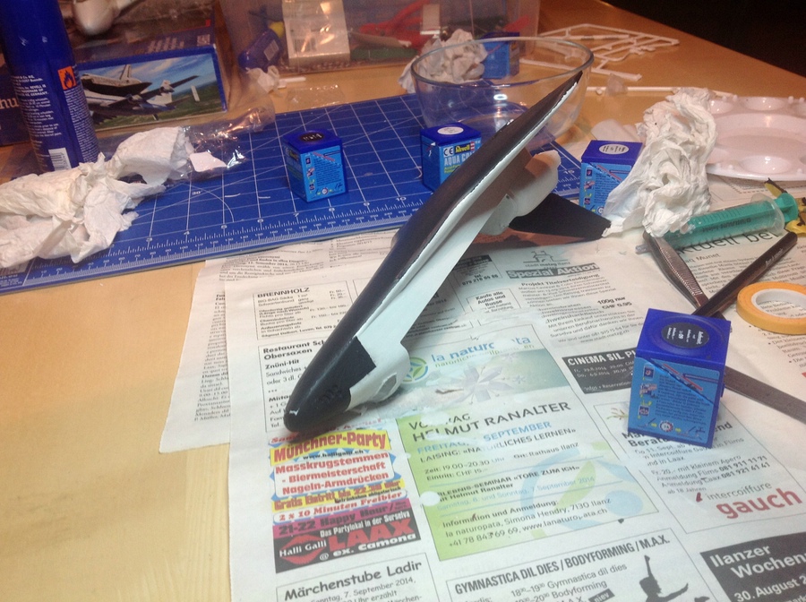

Ui wir sind ja schon auf der zweiten Seite und schon ein paar Tage keine neuen Bilder. Das muss ich gleich mal ändern.

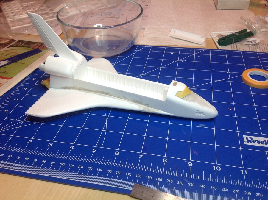

Nachdem mein Paket am Dienstag dann endlich angekommen war konnte ich weiter machen. Der Orbiter ist nun gespachtelt und geschliffen.
Als nächstes dann die Grundierung und der erste Anstrich. In der Zwischenzeit hatte ich ein paar Materialtests durchgeführt um herauszufinden wie ich die Metallstösse der Hitzeradiatoren am besten hinbekomme.
Am Besten gefallen mir die beiden oberen Varianten. Es gibt da aber zwei Probleme. Zum einen sieht man die Metallstösse sehr schlecht, sprich man muss genau hinsehen um sie zu sehen. Andererseits kommen diese am realen Shuttle etwa alle 15 cm vor, im Massstab 1:144 also nach jedem Millimeter und die Überlappung beträgt weniger als einen zehntel Millimeter. Auch wenn das echt cool aussehen würde bin ich zum Entschluss gekommen dieses Detail wegzulassen da es zu aufwendig ist um dann doch mit einer Lupe schauen zu müssen. ;)

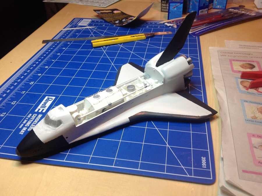

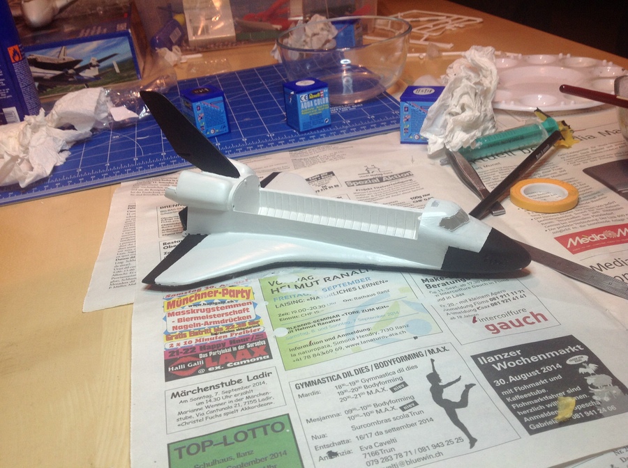

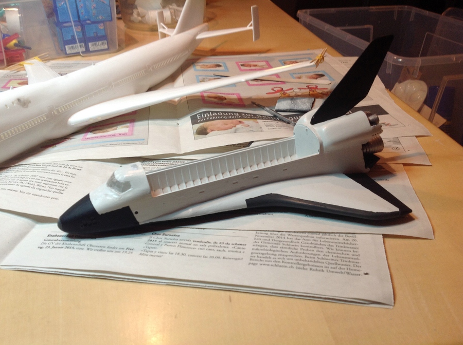

So nun wahrscheinlich das letzte Update für diese Woche.
Der Orbiter ist nun "Grund-Bemahlt", sprich die Hautfarben sind am Rumpf aufgetragen. Jetzt fehlen noch die Flügelkanten, die Nase und der ganze Antriebsteil, danach werden noch allfällige Details wie zum Beispiel die Steuerdüsen an der Nase bemahlt.
Auf dem Foto sieht man die Abgrenzung zwischen schwarz (Frontbereich) und anthrazit (Boden) leider nicht so gut. Denke aber es sollte auch nicht zu auffällig sein.

:) Na wird doch. Den Farbunterschied zur Unterseite sieht man leicht. Finde ich auch gut so. Die Nase machst Du dann auch mehr ins Grau, ja? Wenn ich sehe, wie schnell der Bau eigentlich geht. sollte ich doch meine anpacken und "so zwischendurch" mitbauen. Momentan sitze ich an 2 Bauten (Lkwumbau zum Kipper, Mini mit Motorswap) neben all den offenen Baustellen. Da könne so ein Shuttle eine angenehme Abwechslung sein.

Die Nasenspitze und die Flügelkanten mache ich noch in einem dunklen grau.

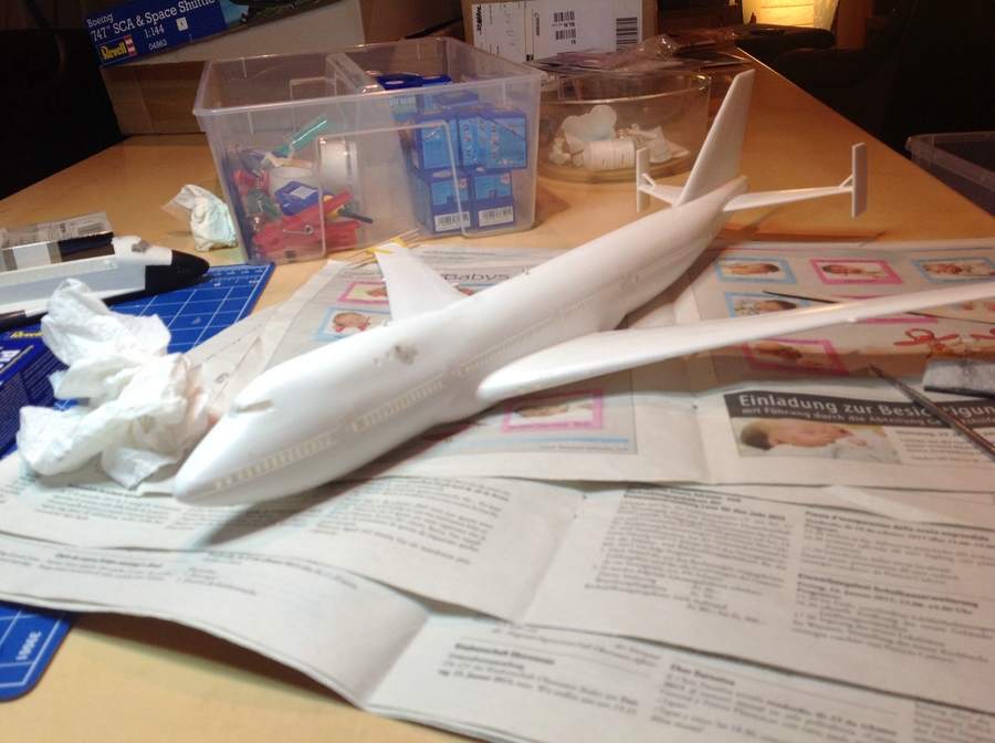

Zuerst die 747. Die überflüssigen Fenster sind gespachtelt und die Hauptbestandteile sind verbaut. Nun noch verschleifen und grundieren dann kann es auch schon mit der Bemalung weiter gehen.

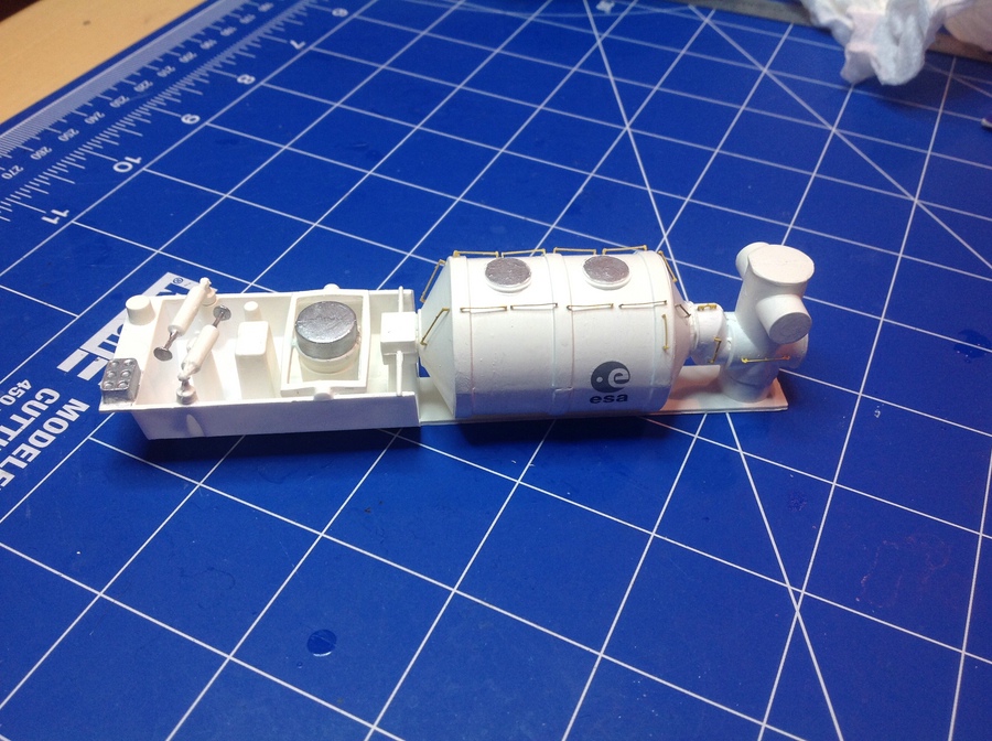

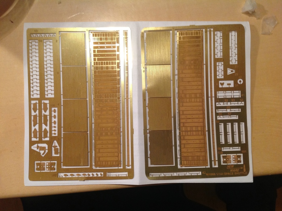

Wenn wir gerade von den Frachttüren und den Radiatoren sprechen. Heute ist der Umschlag mit den Foto-Ätzteilen eingetroffen. Es gibt Teile für den ganzen Frachtraum, die Frachttüren die Radiatoren und das Spacelab. Ebenfalls gibt es auch Teile für die Steuerdüsen an der Nase und am Heck. Es liegt auch eine Bemalungsanleitung bei, diese sehe ich aber eher als grobe Empfehlung an. Die Farben haben nämlich nicht viel mit der Realität zu tun.

Die Ätzteile machen einen guten Eindruck. Die Fülle ist super! Bin auf das Ergebnis am Shuttle gespannt :) Das mit den Steuerdüsen gefällt mir auch. Ist eine Überlegung wert, sich die Teilchen auch zu beschaffen.

Die Abdeckungen für die Steuerdüsen (102 und 106 auf dem linken Bogen) machen aber nur Sinn wenn man das Shuttle in der Startkonfiguration baut.
Hatte mich bei der Durchsicht der Bauanleitung der Ätzteile gewundet wieso diese weiss bemahlt werden sollen. Als ich gestern im TV die Dokumentationen über das Challenger- und das Columbia-Unglück gesehen habe ist mir zum ersten Mal aufgefallen, dass die Steuerdüsen beim Start mit einer weissen Abdeckung versehen sind. Man lernt nie aus und ich denke es gibt noch viele Details welche mir noch nicht aufgefallen sind.

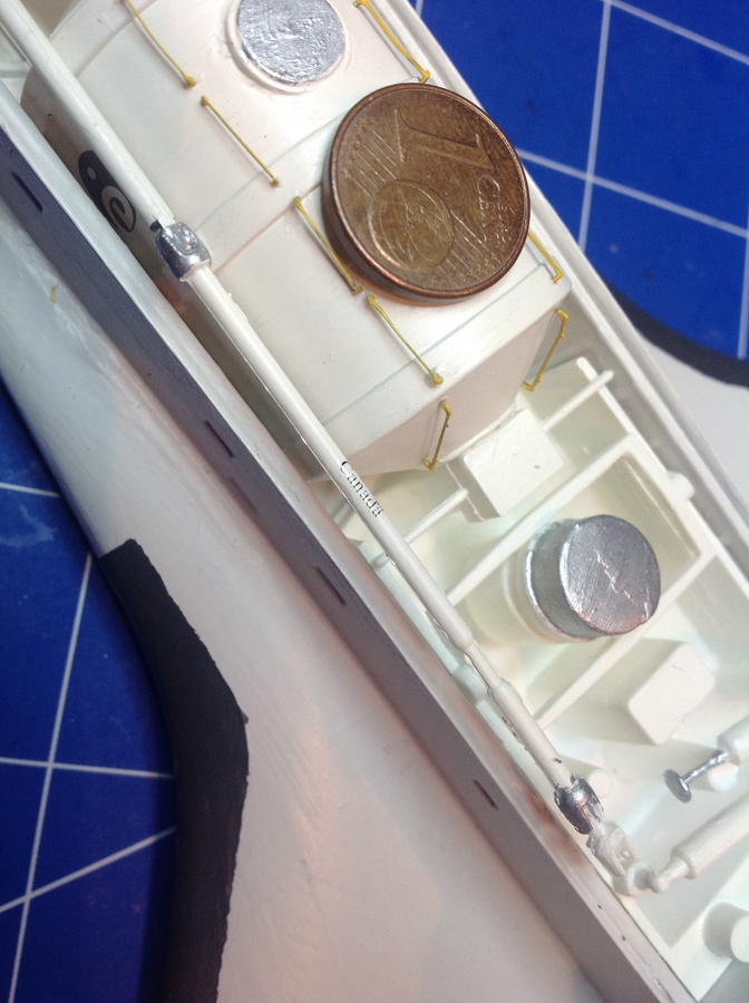

Die ersten Teile der Reling sind verbaut. Zum Grössenvergleich hab ich mal ne 1-Cent-Münze gesucht. Denke mal mit dem Vergleich können hier einige mehr anfangen als wenn ich Schweizer Geld daneben legen würde ;)

Die Ladung wäre nun fertig gebaut. Die Reling entspricht nicht ganz der Anleitung, aber auf Grund von Fotos und etwas Fantasie sollte das so passen.
Das ganze auch schon in der Frachtlucke verbaut. Was gar nicht mal so einfach war, da das Ganze unbemalt perfekt gepasst hat. Durch den Anstrich war es dann aber zu gross. Also musste ich an den Front etwas abschleifen. Jetzt passt wieder alles.
Die Schleichwerbung ist auch schon angebracht und eine Riesenmünze lag auch noch rum ;)
