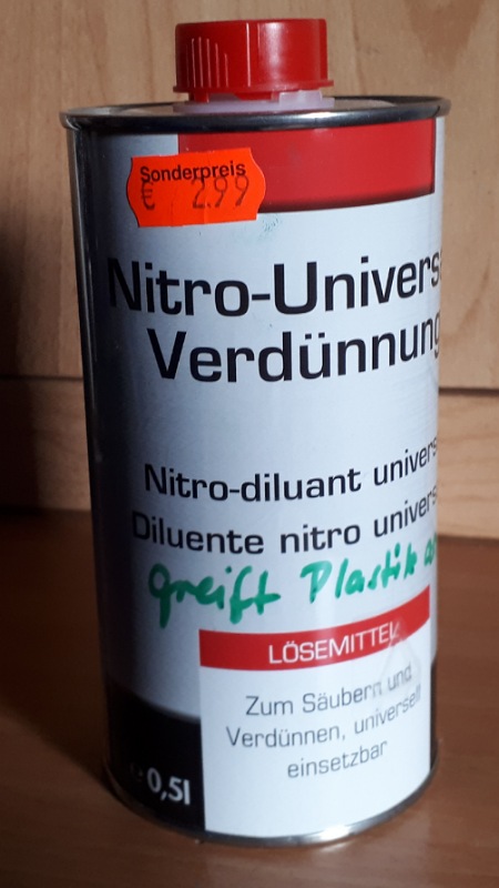

Verfasst: Mi 10. Nov 2021, 13:14
Meine einzige (Baumarkt-)Verdünnung
Die Frage kann ich dir leider nicht beantworten.
Wie du an meinen Bild siehst, ist das alles recht verwirrend...
Mit dieser "Verdünnung" reinige ich auch meine enamel-Sachen, besonders wenn es "ums Grobe geht".
Mit Painta Clean gehe ich dann bei der Airbrush ran, nachdem ich enamel verarbeitet habe.
