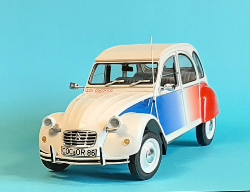

Das hier ist ein Bild von Dirk (diwo58) hier aus dem Forum, ein ganz ähnlicher Bausatz von Revell, als Variante "Cocorico".
Dirk hat hier einige Chromteile eingesetzt, zb. den Kühlergrill. Das sieht nicht gerade naturgetreu aus, oder?
Beste Grüße
Armin
...baut nur Autos in 1:24.... von Revell + Italeri + Tamiya + Hasegawa + Heller + Ebbro + Fujimi + Aoshima + Academy + Gunze/Sangyo
armin777 hat geschrieben: Mi 30. Mär 2022, 16:14 Das sieht nicht gerade naturgetreu aus, oder?
Das kann Jeder für sich entscheiden, ich finde Dirks Ente extrem gut getroffen.
Worum es aber eigentlich geht: du schreibst, du willst mit Silber anstreichen. Metallic-Farben sind grundsätzlich eher was für eine Spritzlackierung, also Airbrush oder aus der Dose. Wenn du flächig Silber mit dem Pinsel aufträgst, besteht die Gefahr, dass du nachher viele Schlieren im Lack hast. Darum ging es Rainer (und mir). Aber natürlich jeder, wie er mag.

Dirks Ente ist auf jeden Fall sehr gut gebaut, das wollte ich nicht im Geringsten anzweifeln. Aber z.B. der Kühlergrill - der besteht beim Vorbild aus Aluminium, blank - ist nicht verchromt. Wenn man den mit Metallic silber (Revell 36190) anpinselt, hat man auch keine großen Flächen, so dass diese Gefahr nicht besteht. Das Modell sieht dann aber mehr nach dem Vorbild aus.
