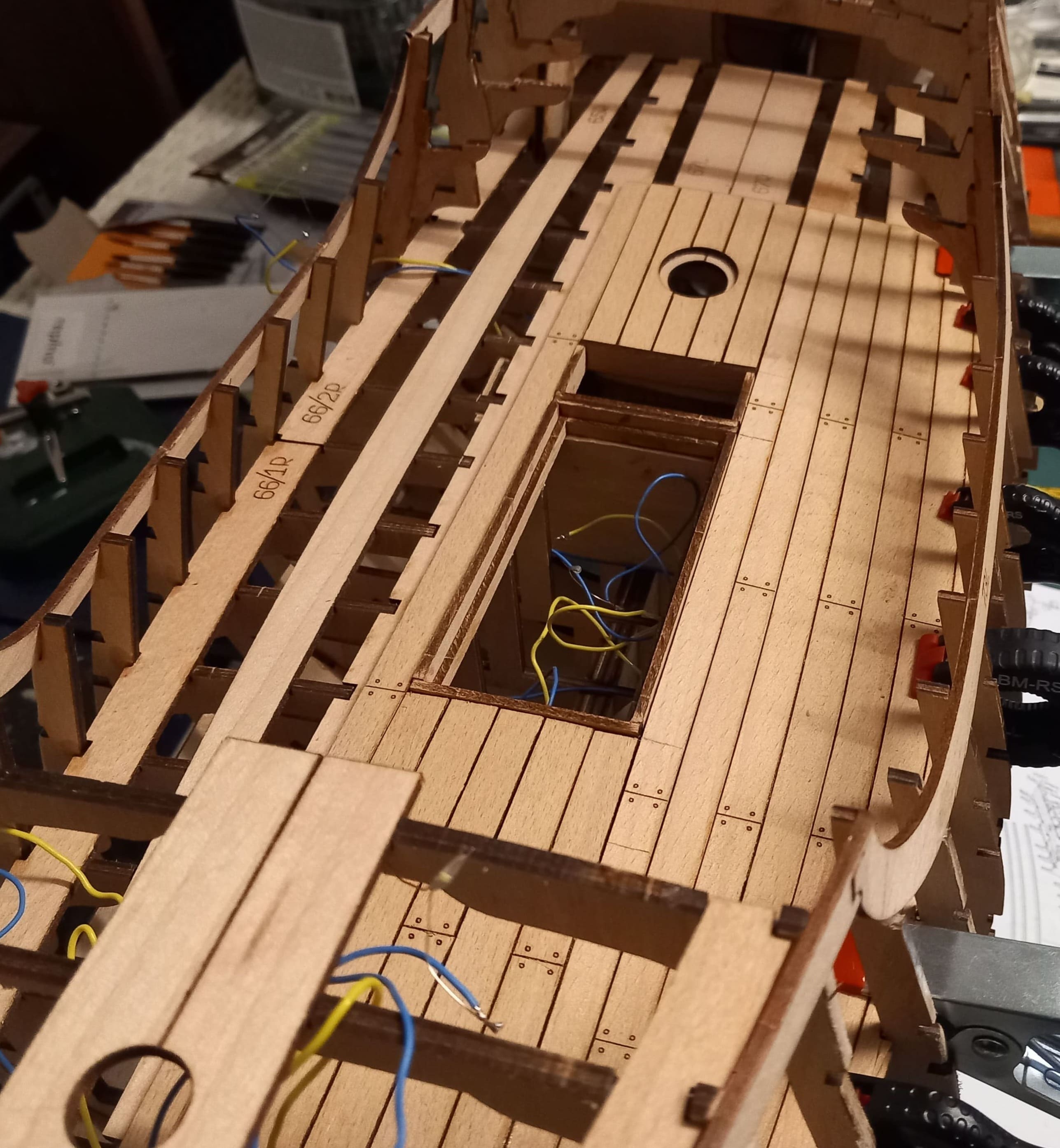

Danke schön! Es ging wieder etwas voran. Die seitlichen Rahmen sind angebracht. Gruß Ingo

Da fragt man sich dann schon, was sollen diese Kabel im Schiff :?:
Na klar, heute fährt ja alles Elektro :!:
Aus der E-Werft
PS: Erlaube mir den kleinen Scherz. Hab Dank für deine Berichterstattung der andern (hölzernen) Art :thumbup:

Ja, ein bißchen habe ich schon überlegt, ob ich das Schiff mit Beleuchtung ausstatte. Wo es auch ein ziemlicher Aufwand ist. Aber jetzt habe ich es gemacht, also wird das auch fertiggestellt. Die Rahmen für den Niedergang und die Belüftung habe ich eingebaut. War nicht so ganz einfach. Musste auf allen Seiten etwas wegschleifen und abfeilen. Jetzt passt es. Gruß Ingo

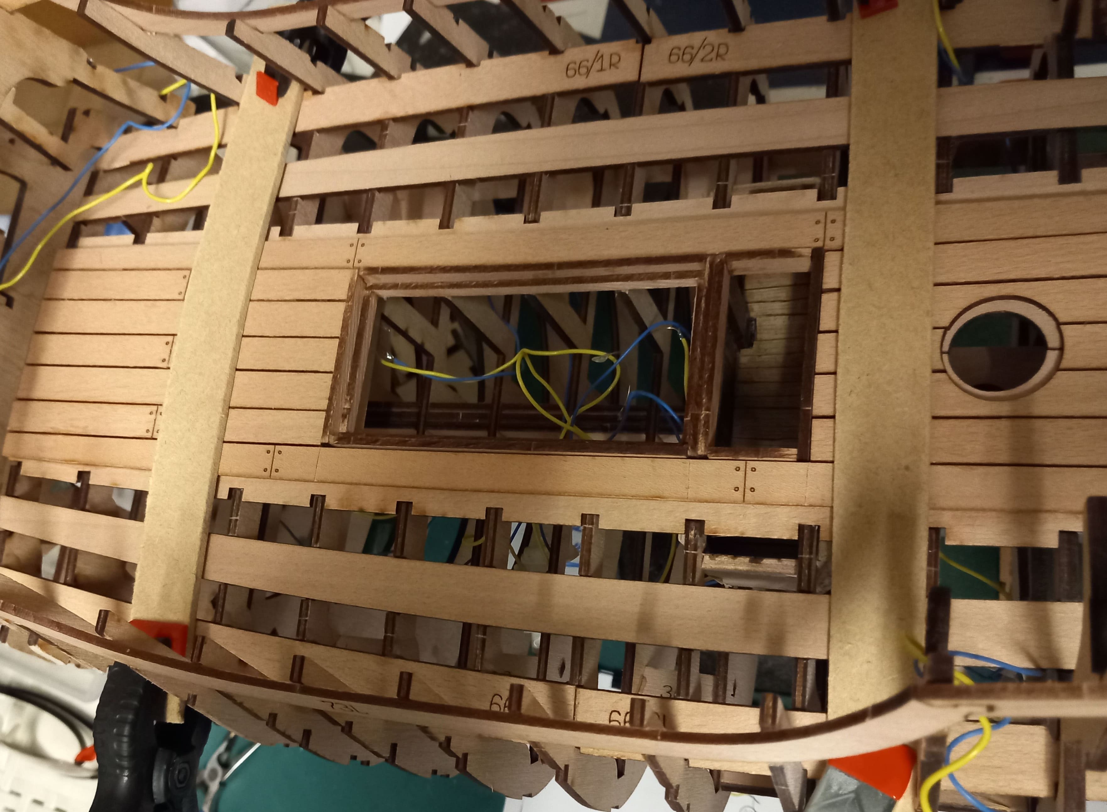

Es geht wieder etwas voran. Nachdem ich tagelang die Übergänge zwischen den Spanten und den Längsträgern glattgeschliffen habe um eine glatte Fläche für die Planken zu bekommen, habe ich diese Stück für Stück aufgelegt und verklebt. Die Gravuren auf den Planken sind Back- und Steuerbordseitig nicht synchron sondern etwas versetzt. Auf dem Video sind sie genau gleich.Stört mich aber nicht. Scheinbar habe ich hier wohl einen Prototyp erwischt. Ich finde, es sieht trotzdem gut aus. :thumbup: Gruß Ingo

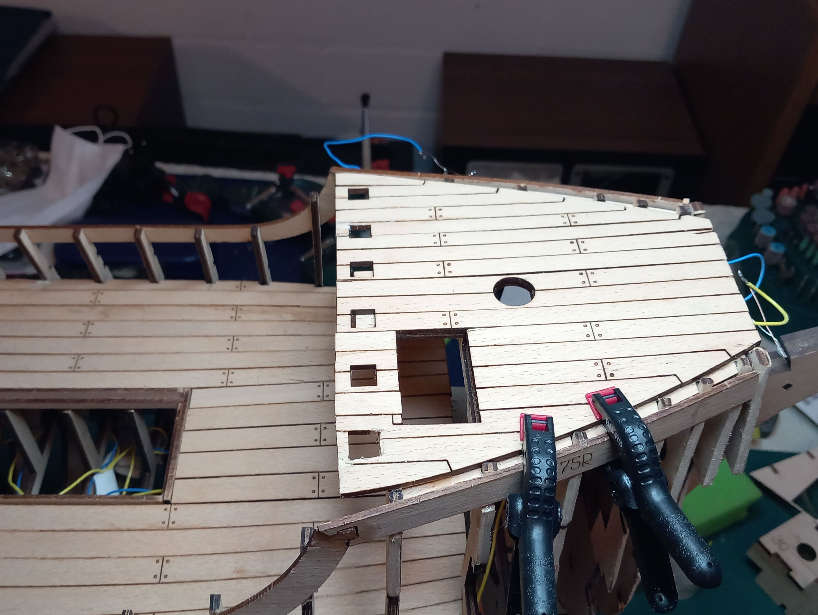

Hallo. Das Vorderdeck ist jetzt auch beplankt. Hier ist der Laser wohl etwas aus dem Ruder gelaufen. Die letzten Planken auf der Steuerbordseite sind zu lang. So musste ich wohl nachbessern. Ist aber einigermassen gelungen. Die kleinen Unebenheiten werdeb noch geradegefeilt. Gruß Ingo

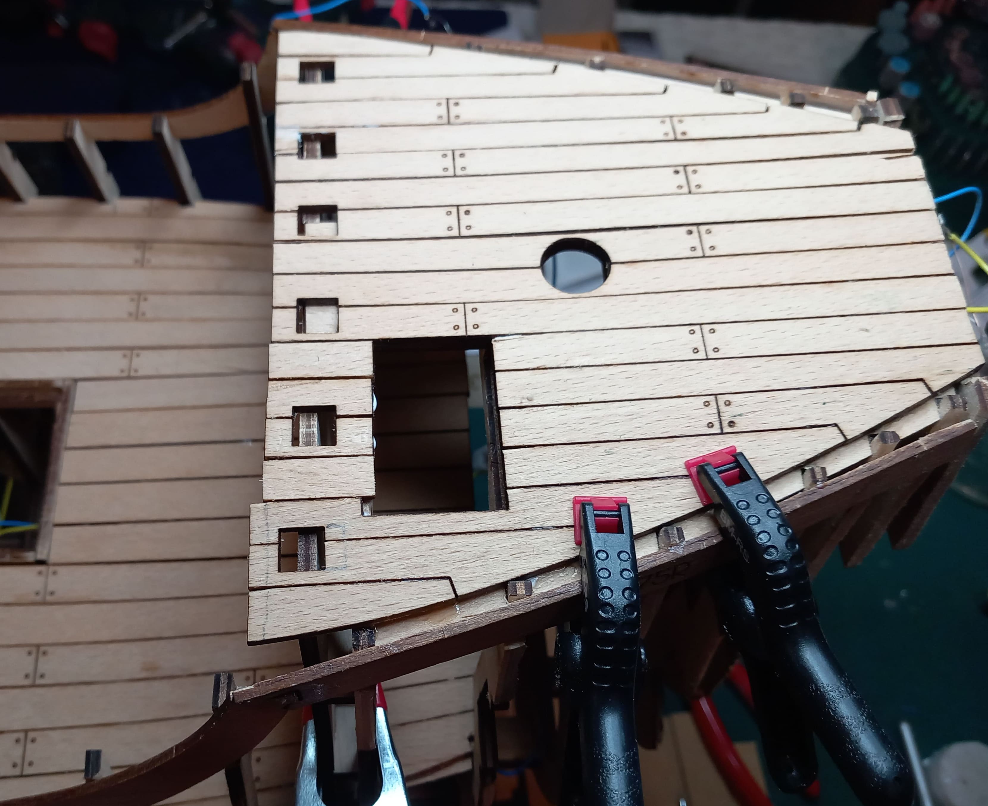

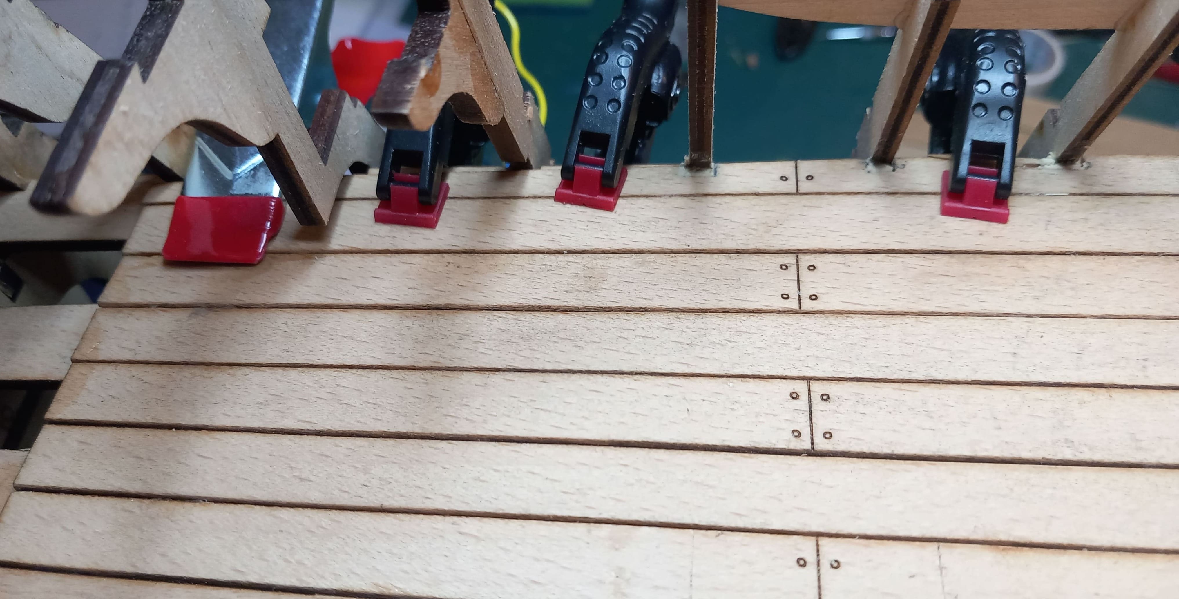

Hallo und schönen Feiertag Euch! Es geht nach etwas längerer Pause wieder voran. Zuerst wurde das Gräting zusammengebaut, dann das obere Deck (Poopdeck) beplankt. Klappte alles recht gut. Gruß Ingo

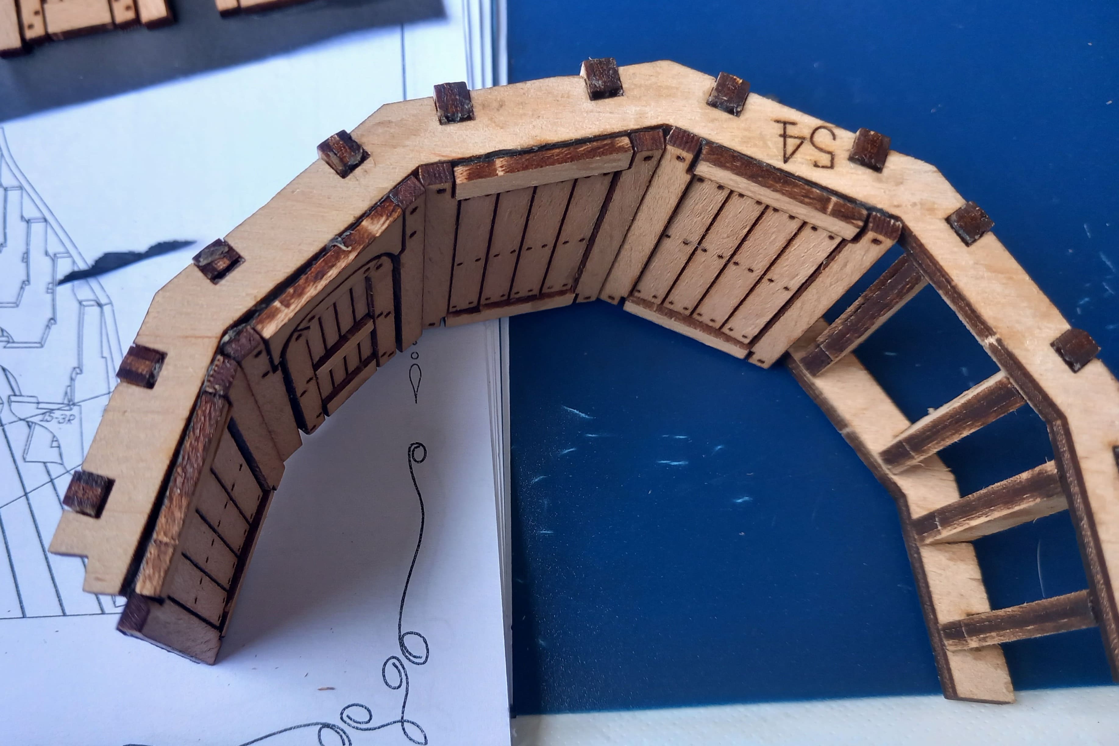

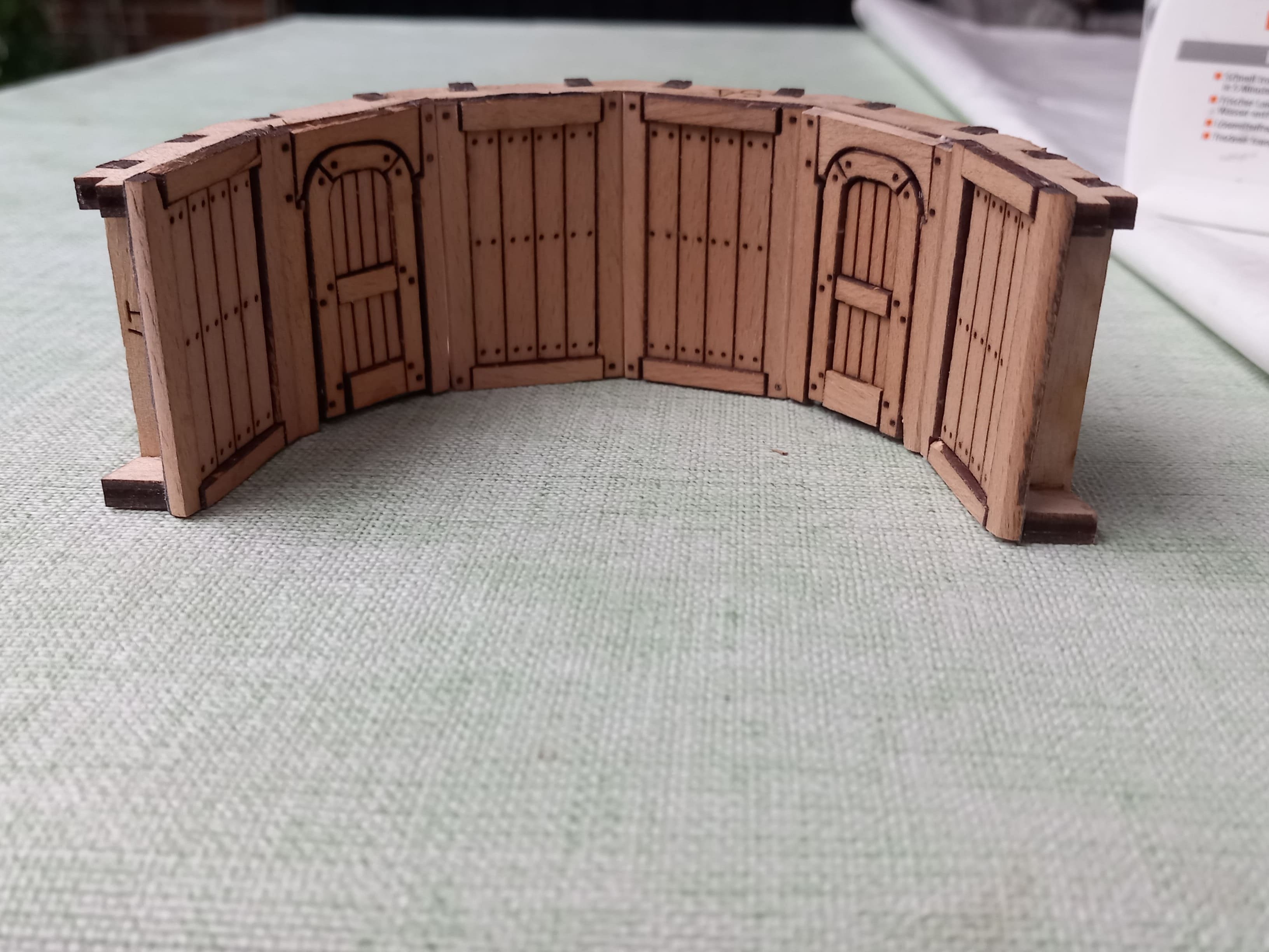

Hallo. Die Rondellwand, die hinten auf dem Hauptdeck angebracht wird (genaue Bezeichnung weiß ich nicht) ist fertig. Runde Wand achtern auf dem Hauptdeck.
Gruß Ingo

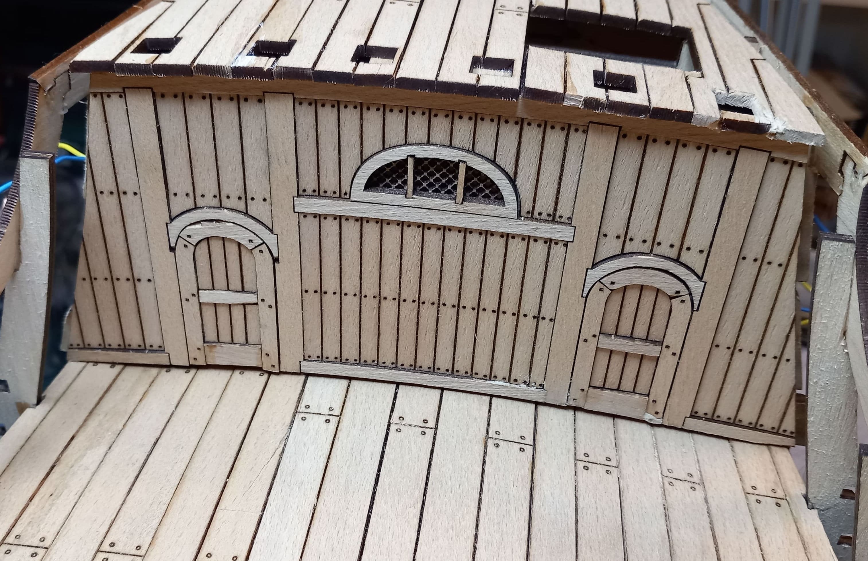

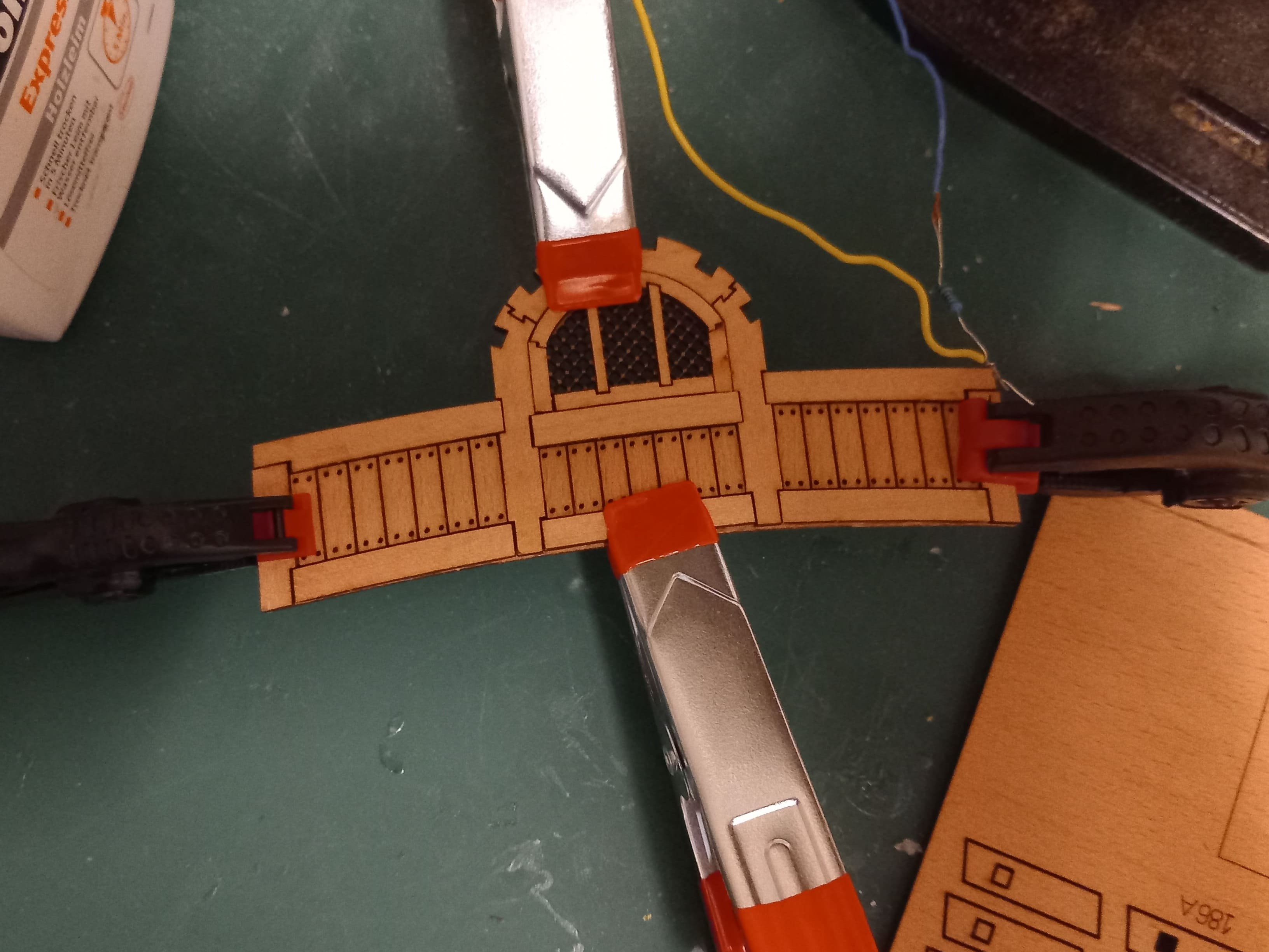

Ein weiteres Wandelement, welches später vor dem Achterdeck angebracht wird, ist fertig. Am Bug musste ich die senkrechten Schlitze, welche den Bugvorbau halten, vergrößern damit dieser eingepasst werden kann. Davor müssen aber oberhalb des Bugvorbaus noch zwei Platten angebracht werden. Da darf ich wieder feilen :) Gruß Ingo

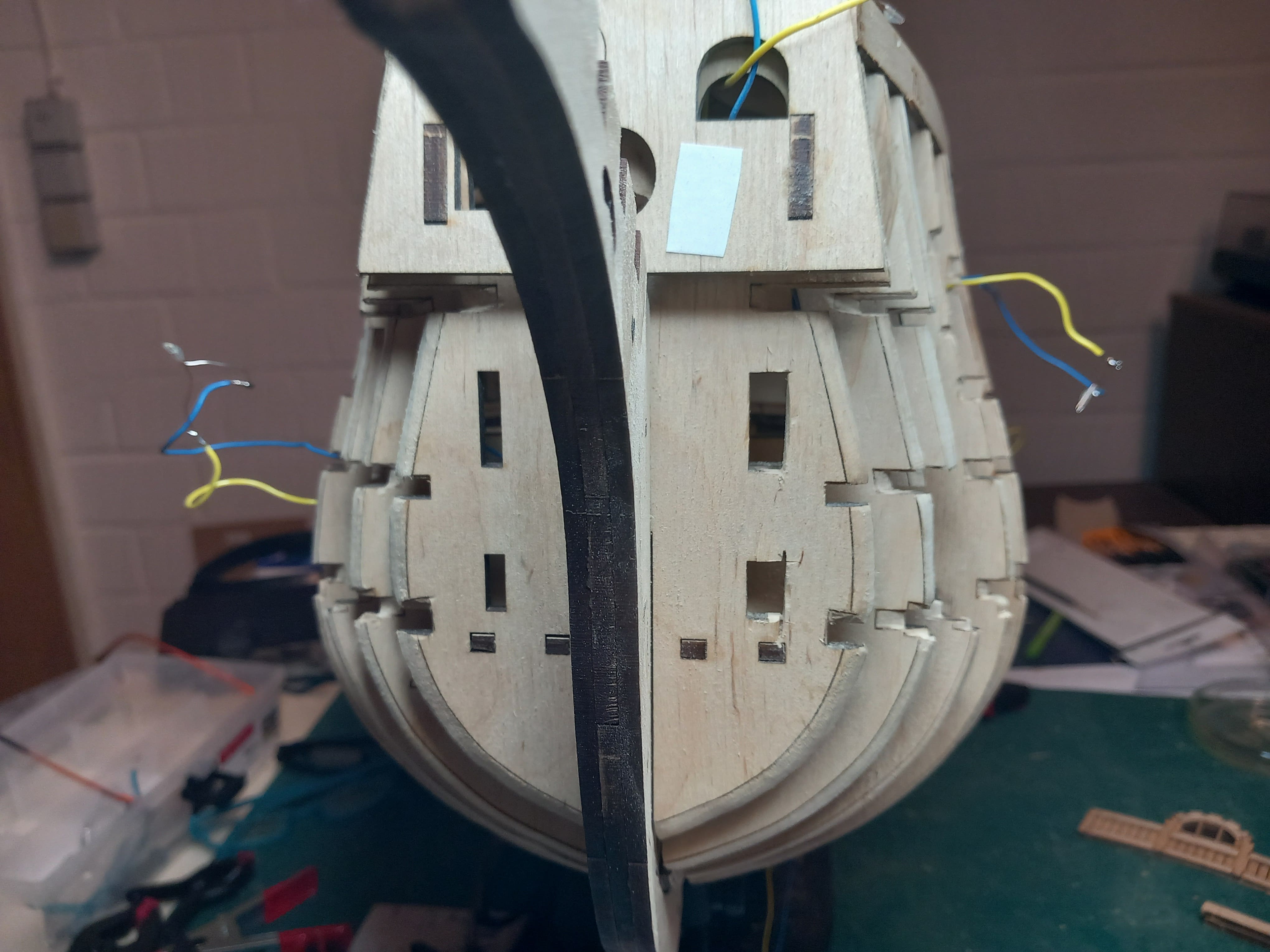

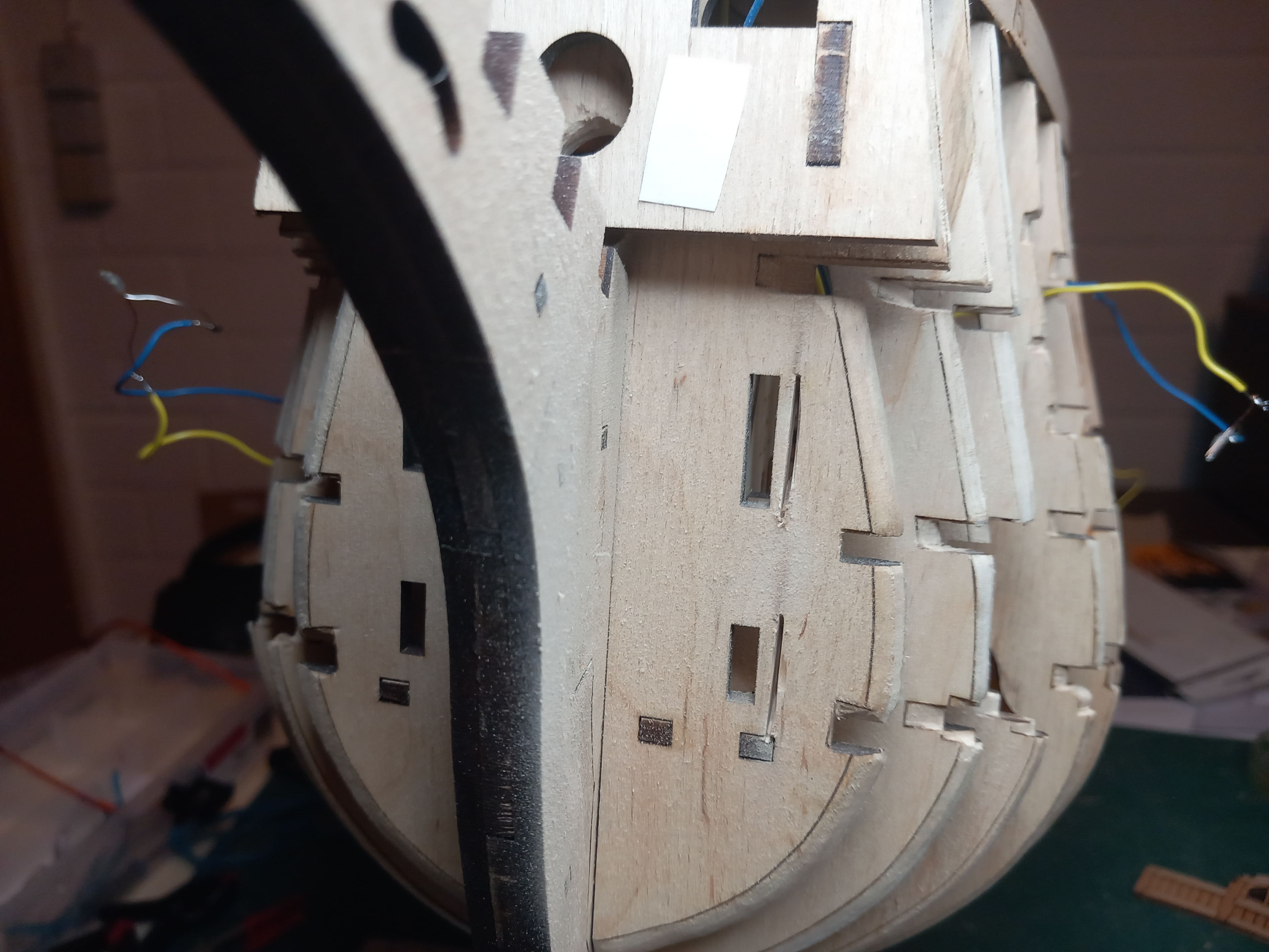

Auch bei der San Bartolome geht es langsam voran. Im Hck mussten waagerechte Balken oberhalb der fünf quadratischen Öffnungen angebracht werden. Zur genauen Ausrichtung sollten 5 Holz-Quadrate (liegen dem Bausatz bei) durch die Öffnungen geführt werden. Wie das bei der einen Öffnung (zweite von links) gelingen soll weiß ich wirklich nicht. Im Video ist scheinbar die Spante nicht im Weg. Bei mir schon. Gruß Ingo
