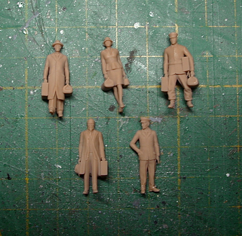

Endlich sind die Figuren angekommen. Man hat das gedauert. Sind 3d Resinfiguren in 1:72 aber aus dem 1:87 HO Eisenbahnbereich. Sehen sehr gut aus uns sind auch tiptop gegossen. Insgesamt 11 Figuren mit Kofferkarre.
Nun kann ich endlich zum Endspurt loslegen.

Was ist noch so alles beim Bau bzw. vorbereiten passiert ? Das die Figuren angekommen sind hatte ich ja schon geschrieben und auch die Styrodurplatte sowie die Sockelplattform.
Die Rautenprägung habe ich mit einem 80 iger Schleifpapier abgenommen (riesen Sauerei) damit ich später ohne Probleme die Wasserstruktur aufbringen kann. Wie zeige ich auch später. Nach einer weiteren Stellprobe die Schimmer aufgezeichnet und das Ufer das ich dann mit etwas Gips auffüllen werde. Nebenbei habe ich auch schon die Figuren zum Teil bemalt.
