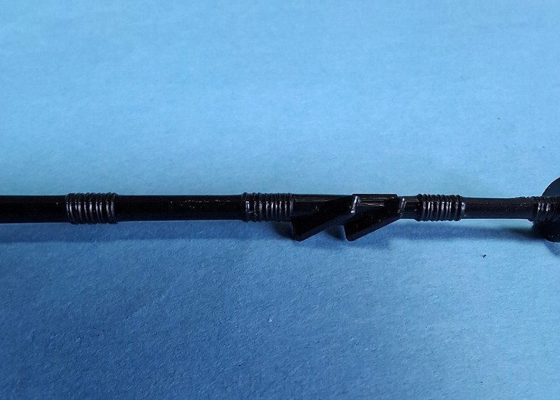

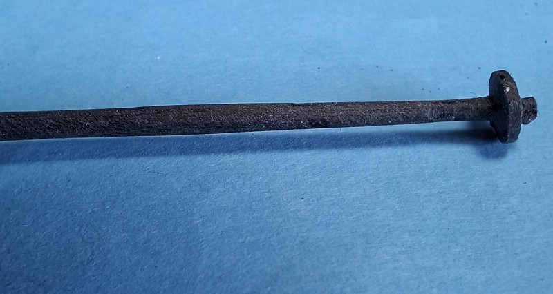

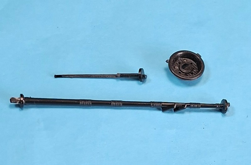

Es stand an die Masten zu bauen, hatte ich ja schon im letzten Post gezeigt. Da es ein alter Bausatz ist, gibt es so einiges zu schmirgeln. Natürlich mussten die "Wuhlinge" entfernt werden, aber auch die wirklich dicken Aufnahmen für die Rahen. So sieht das beim Besanmast aus....Makroaufnahme.....:
Drei Teile für den Besan......:
Ein paar Schmirgeleinheiten später.....gleiche Stelle des Besan......:

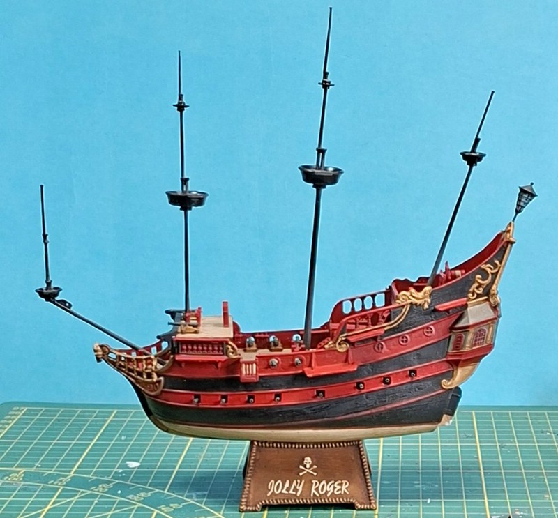

So erging es allen Masten und dem Spriet. Dann Zusammenbau und mal an ihren Platz auf dem Deck gesteckt. Schon sieht die Jolly Roger nach Segler aus.......guckst du......:
Die Masten müssen nun weiter bearbeitet werden. Bei den Marsen müssen Bohrungen gedremelt werden.....für die Befestigung der Wanten und natürlich soll da auch Farbe dran.

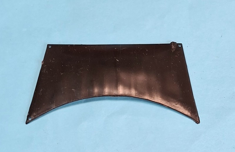

Versuch 1 Laminatsegel.....:

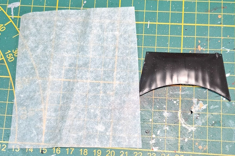

Als Maß nahm ich das einzige Segel der J.R. das nicht gerefft ist....:

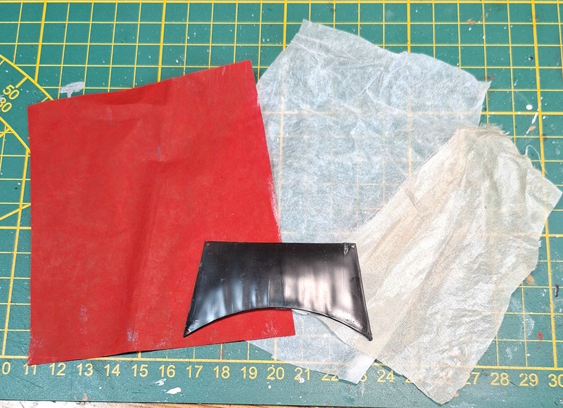

Dann brauchte ich Seidenpapier das man aufbügeln kann.....:
Das Stück Seidenpapier wurde auf der nicht klebenden Seite mit Rot (Enamel von Revell) bemalt.
Auf dem folgen Foto sieht man das Plastiksegel, das ich machen möchte plus Materialien......von Rechts nach Links: dünner gefärbter Seidenstoff, aufbügelbares Seidenpapier und bemaltes aufbügelbares Seidenpapier....:

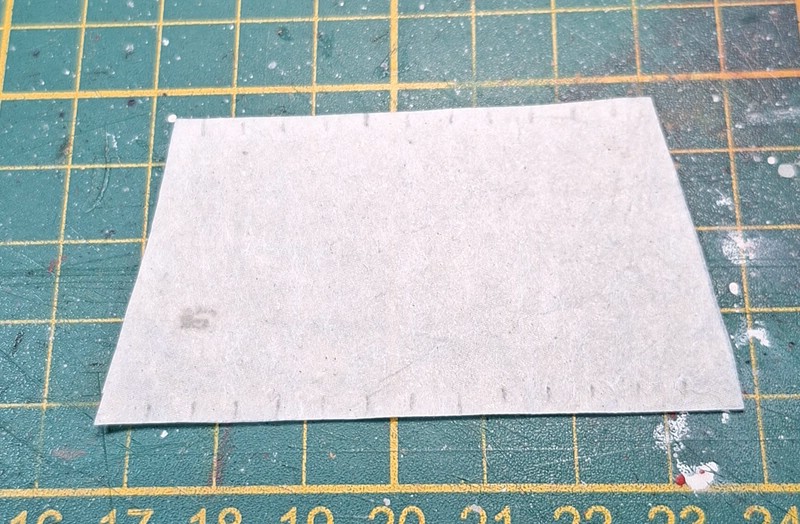

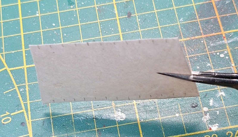

Der Seidenstoff wurde auf beiden Seiten mit Seidenpapier....äääääh ....bebügelt......:
Der Vorteil, Das Segel wird so fast Hauchdünn und passt somit gut zum Maßstab des Modells........:

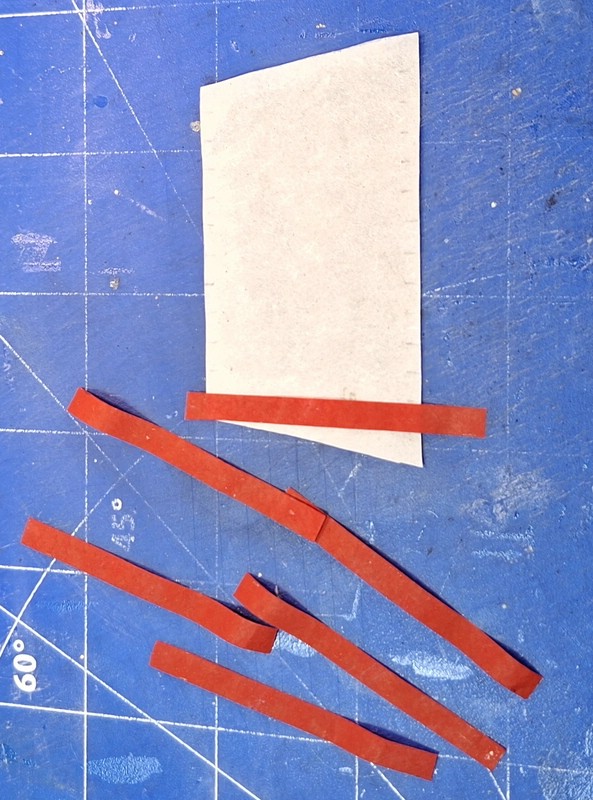

Dann wurde das rote Seidenpapier in gemessene 5 mm breite Streifen geschnitten......:

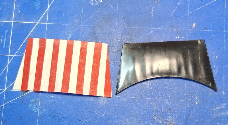

Die Streifen wurden auch aufgebügelt und.......Ich bin eigentlich zufrieden.....für einen ersten Versuch. Guckst du Original und Fälschung......:
Die roten Streifen müssen natürlich noch auf der Rückseite aufgebügelt werden und das ganze Werks angepasst werden. Geht sehr einfach mit ´ner Schere.

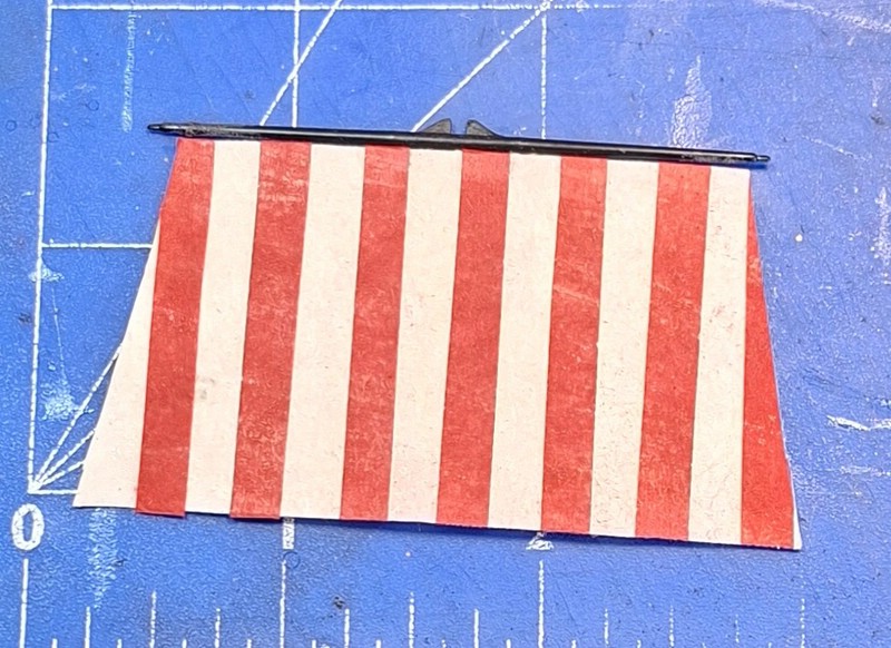

Hier habe ich das Segel an die Rah gelegt. So werde ich es machen....aber erst müssen die Masten fertig werden und die Rahen natürlich auch (schleif,schleif,schleif).
Ein großer Vorteil der Laminat-Segel.....man kann sie nass machen oder besser mit verdünnten Weißleim nass machen und quasi in jede Form bringen, die dann hält. Aber dazu mehr in den kommenden Updates.
