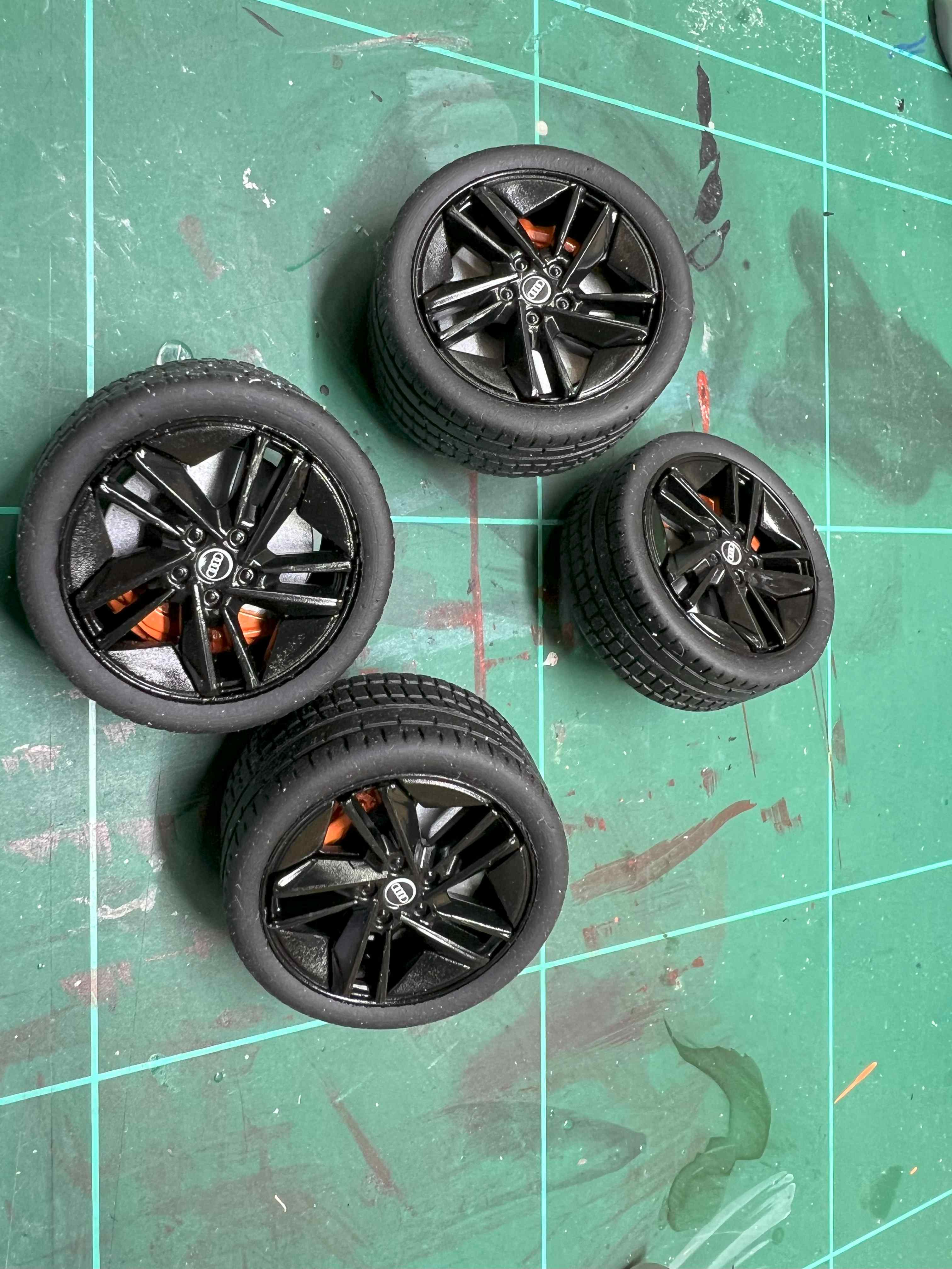

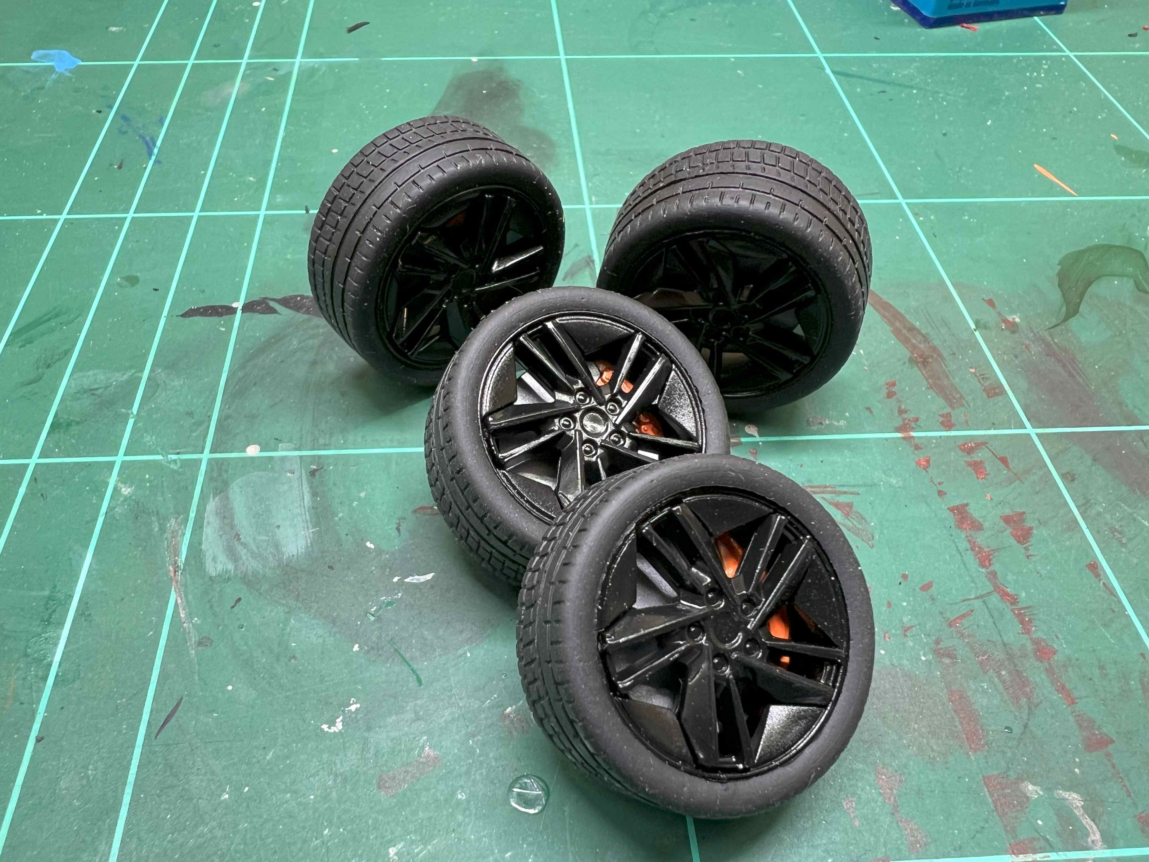

Ich konnte als erstes die Felgen fertigstellen.

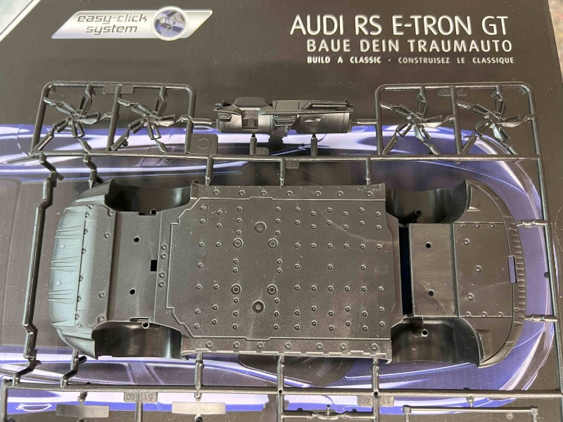

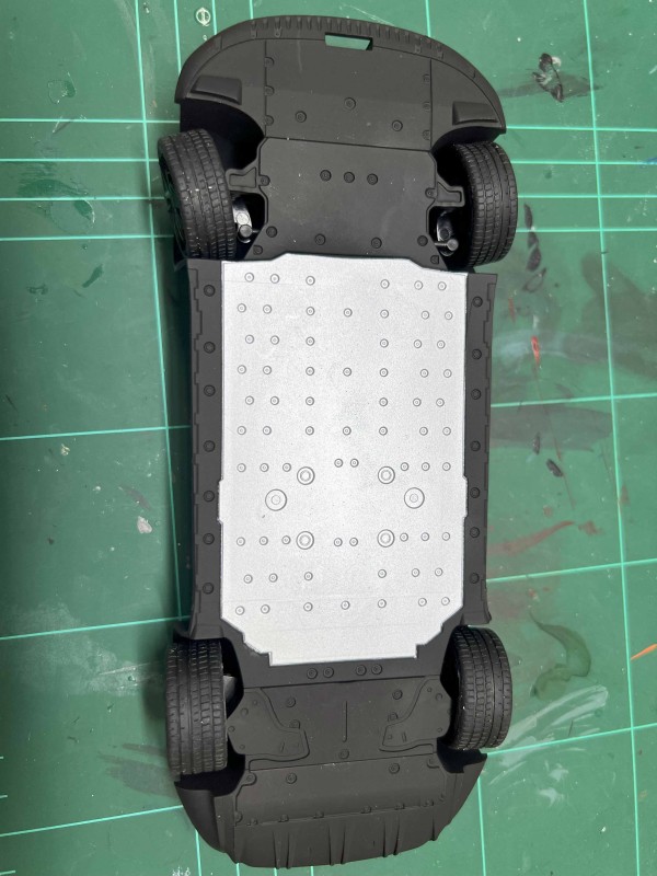

Der Unterboden war auch mit dabei. Die Bauanleitung sagt, dass man die große Fläche in Alu 99 bemalen soll. Ich habe den kompletten Unterboden in Schwarz matt 08 gebrusht und anschließen die große Fläche (wird in der Realität das Akku-Modul sein) in Alu, aber da habe ich das Alu von Vallejo genommen, das geht besser durch die Airbrush.
Die Räder und zusätzlichen Bodendeckel habe ich auch angebracht.
Bisher ließ sich wirklich alles sauber und haltbar zusammenstecken.
Die Passgenauigkeit ist sehr gut. Es gibt auch überhaupt keine Angussstellen in den sichtbaren Bereichen.

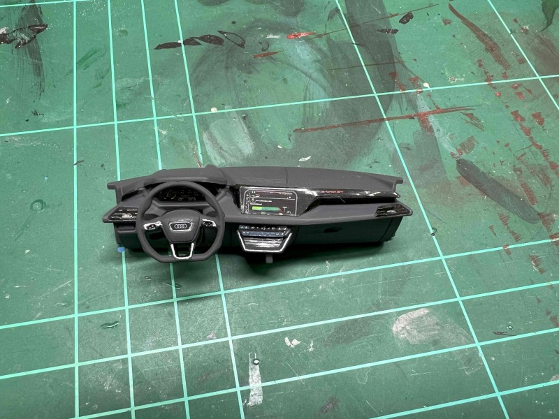

Weiter geht es mit dem Armaturenbrett. Es ist zwar schon spät am Tag, aber ich will heute alles schaffen.
Laut Anleitung soll alles in Panzergrau 78 bemalt werden und dann Aufkleber drauf.
Das war mir dann doch etwas zu wenig. Ich habe das Panzergrau auch noch etwas abgedunkelt und mit einem sehr sehr kleinen Pinsel ein paar Alu-Applikationen angemalt. Denn von der Detailierung her ist so ziemlich alles vorhanden, was bei diesem Maßstab sinnvoll ist.
Die Aufkleber habe ich auch aufgebracht, obwohl mir das nicht an allen Stellen gut gefällt. Hier merkt man auch, dass die Aufkleber dicker sind als normale Decals, denn die ausgeformten Bedienelemente des Radios z.B. werden von dem Aufkleber einfach abgedeckt. Mit Decals und Weichmacher hätte man die Haptik durchaus sichtbar machen können. Aber am Ende sieht das sowieso keiner mehr.

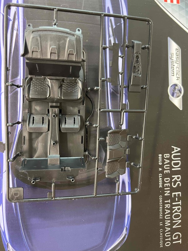

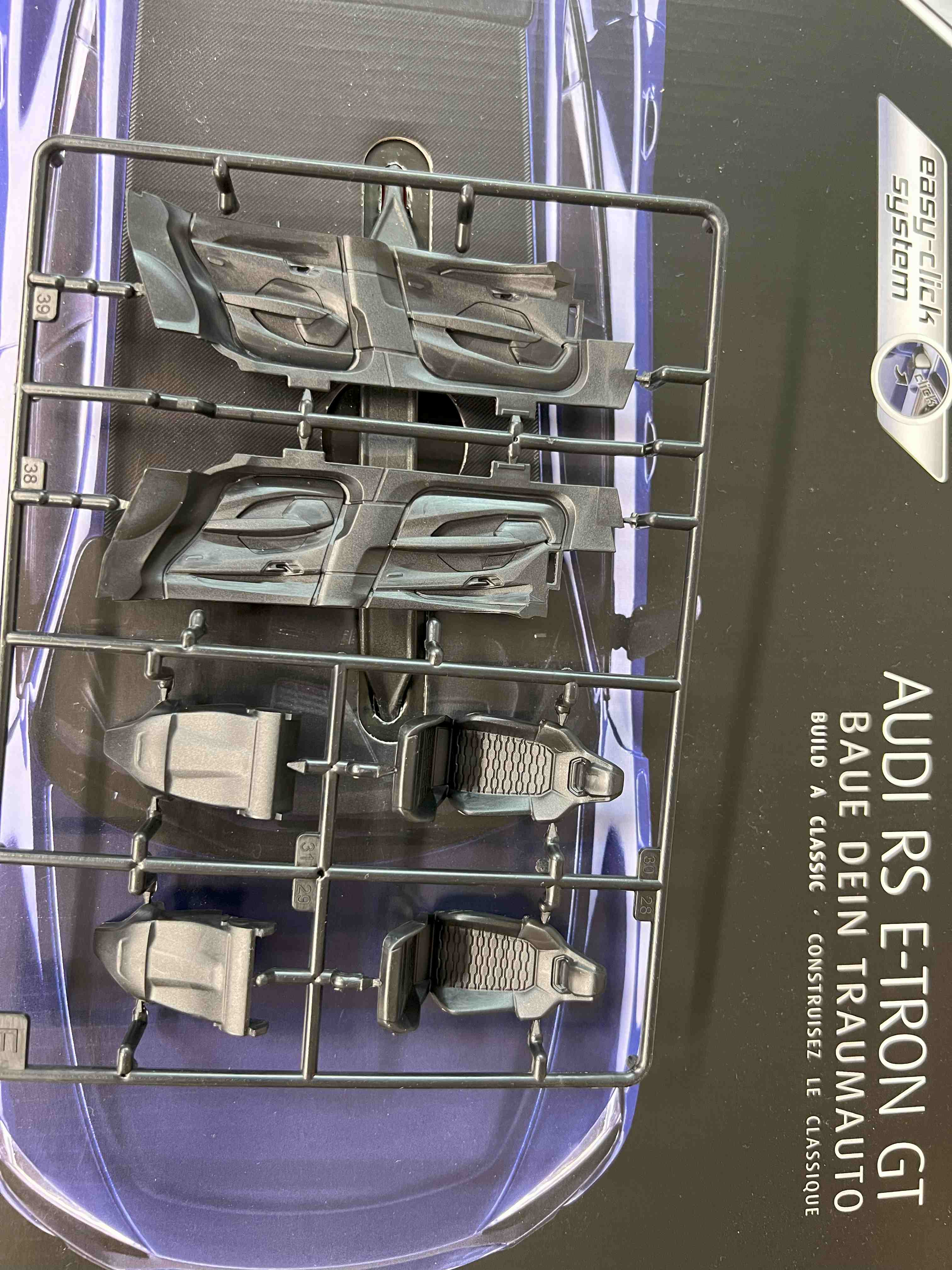

Jetzt geht es in die vollen, denn heute war ein Großteil des Interieurs als Gussrahmen im Kalender.
Dadurch, dass es ein Anfängerbausatz ist, hält sich auch hier die Bemalungsvorgabe in Grenzen. Ich habe da etwas freigeistig noch das eine oder andere Detail eingebracht.

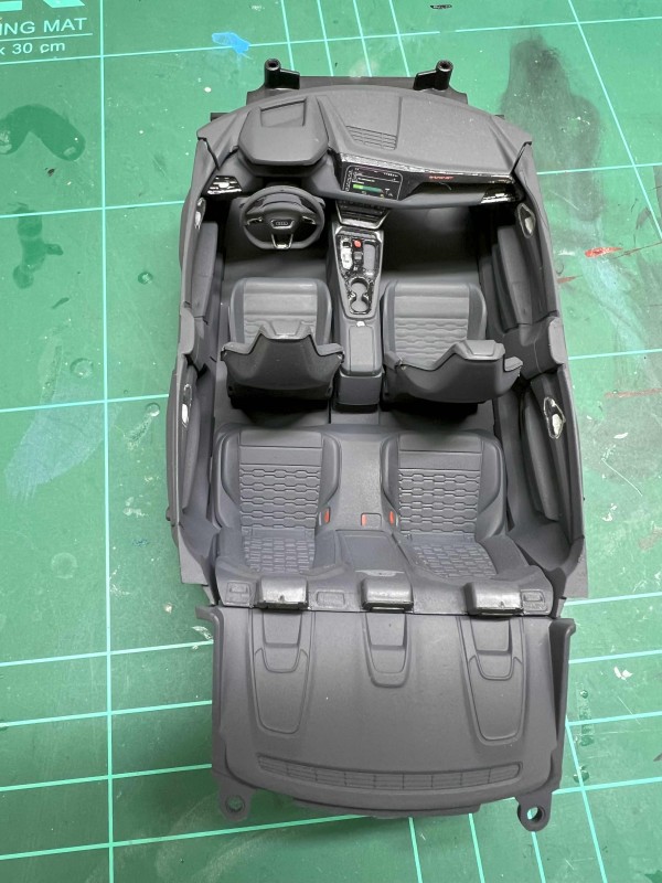

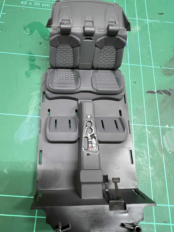

Weiter geht es mit dem restlichen Interieur, denn heute gab es die Seitenwänder und Sitze.
Und wie soll's anderes sein, auch hier musste ich noch ein paar Details einbringen.
Ich habe übrigens den Innenraum auch mit dem abgedunkelten Panzergrau 78 lackiert und die glänzenden Stellen mit Schwarz glänzend 7 bemalt.
So ähnlich habe ich es auf Bilder eines originalen Audi gesehen.
Der Innenraum komplett sah dann so aus.

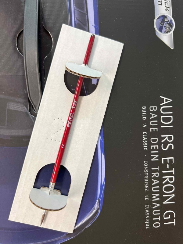

Nanu, was soll denn das bedeuten? Wieder ein Pinsel und wieder in Größe 2?
Also entweder hat da einer beim Verpacken nicht aufgepasst oder man geht bei Revell davon aus, dass der Pinsel vom 07. Dezember nach 10 Tagen intensiver Nutzung schon komplett zerschlissen ist. ;-)
Naja, was soll's, hab ich eben noch ein "Opfer-Pinsel".

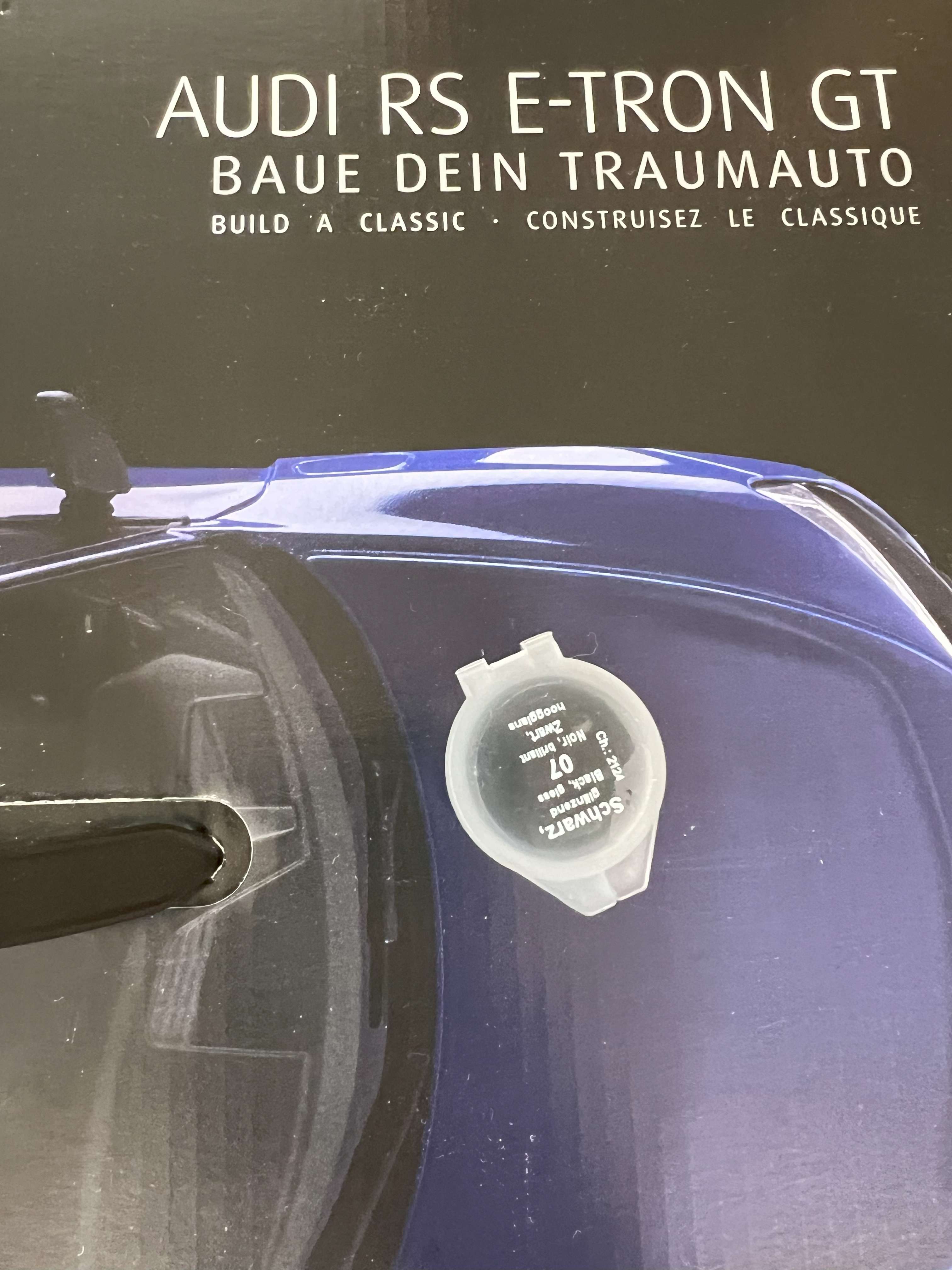

Heute habe ich mal wieder ein Töpfchen Farbe gefunden und diesmal Schwarz glänzend 7.
Das hätte ich etwas früher, ggf. anstatt des Rot 731 gebrauchen können, um die glänzenden Flächen im Innenraum zu gestalten.

Jetzt bin ich doch etwas verwirrt und schaue mal zwei Tage zurück. Da gab es doch auch schon ein Schwarz glänzend 7.
Ich verstehe das nicht ganz, zumal die Mengen an Farbe die zu Verarbeiten sind marginal erscheinen.
Vielleicht habe ich auch einen Kalender bekommen, der an einem Montag bestückt worden ist. Ich erinnere nur an die zwei Pinsel der Größe 2.

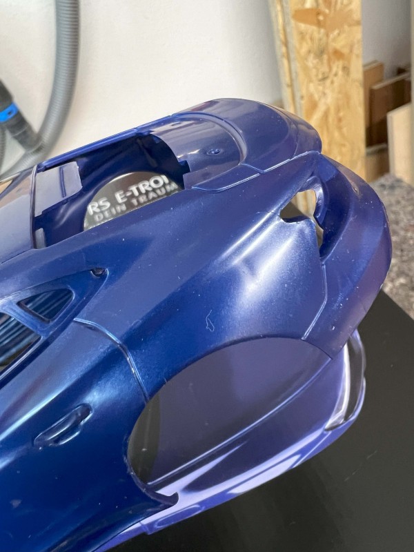

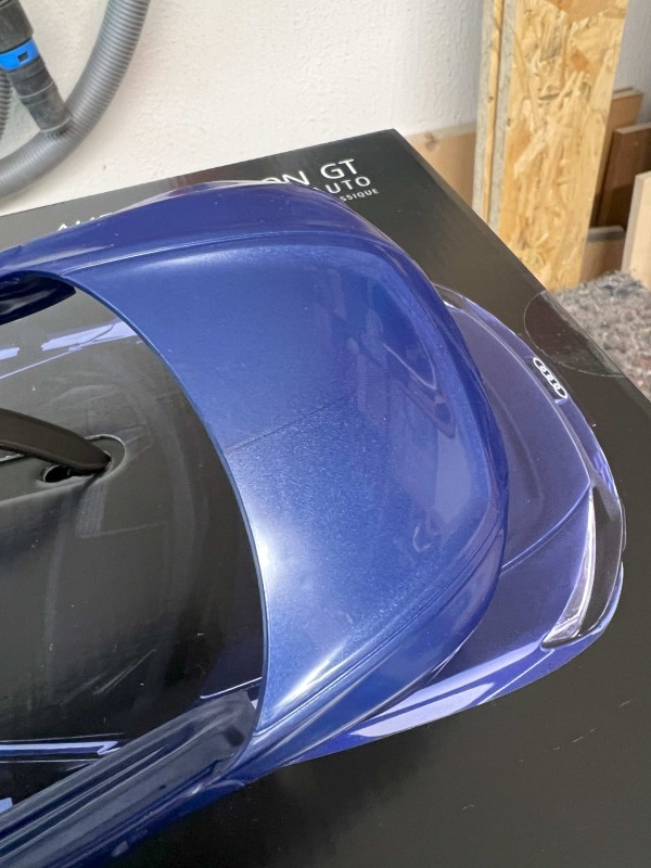

Da ist sie, die Karosserie!

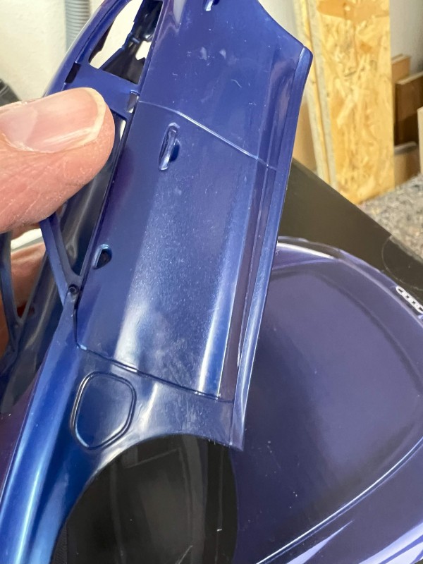

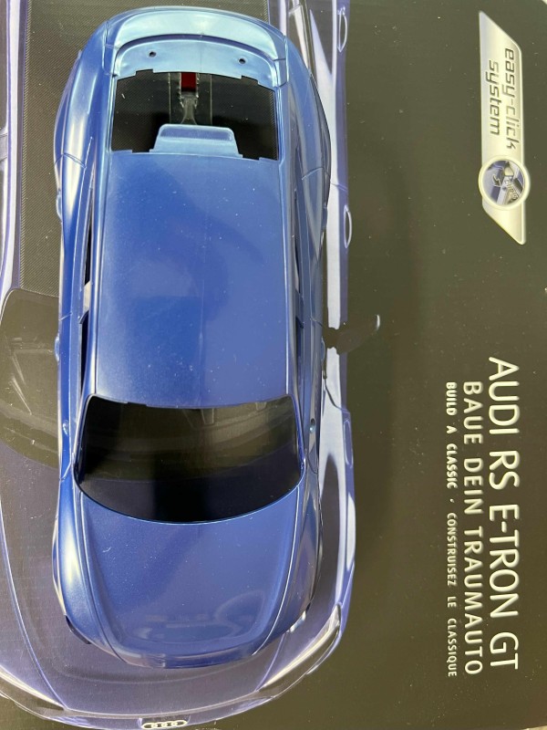

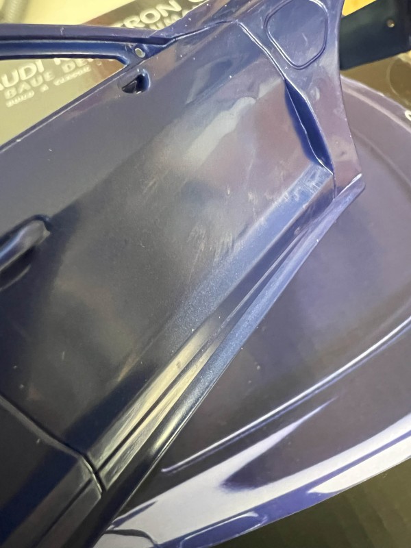

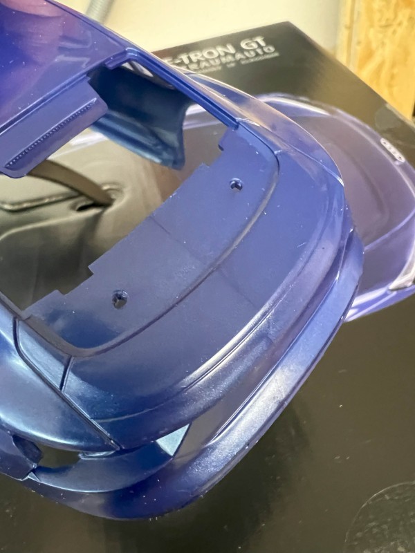

Aber was ist das?
Bei genauerer Betrachtung der Karosserie bin ich etwas ernüchtert.
Es gibt diverse Kratzer, Sinkstellen und Nähte.

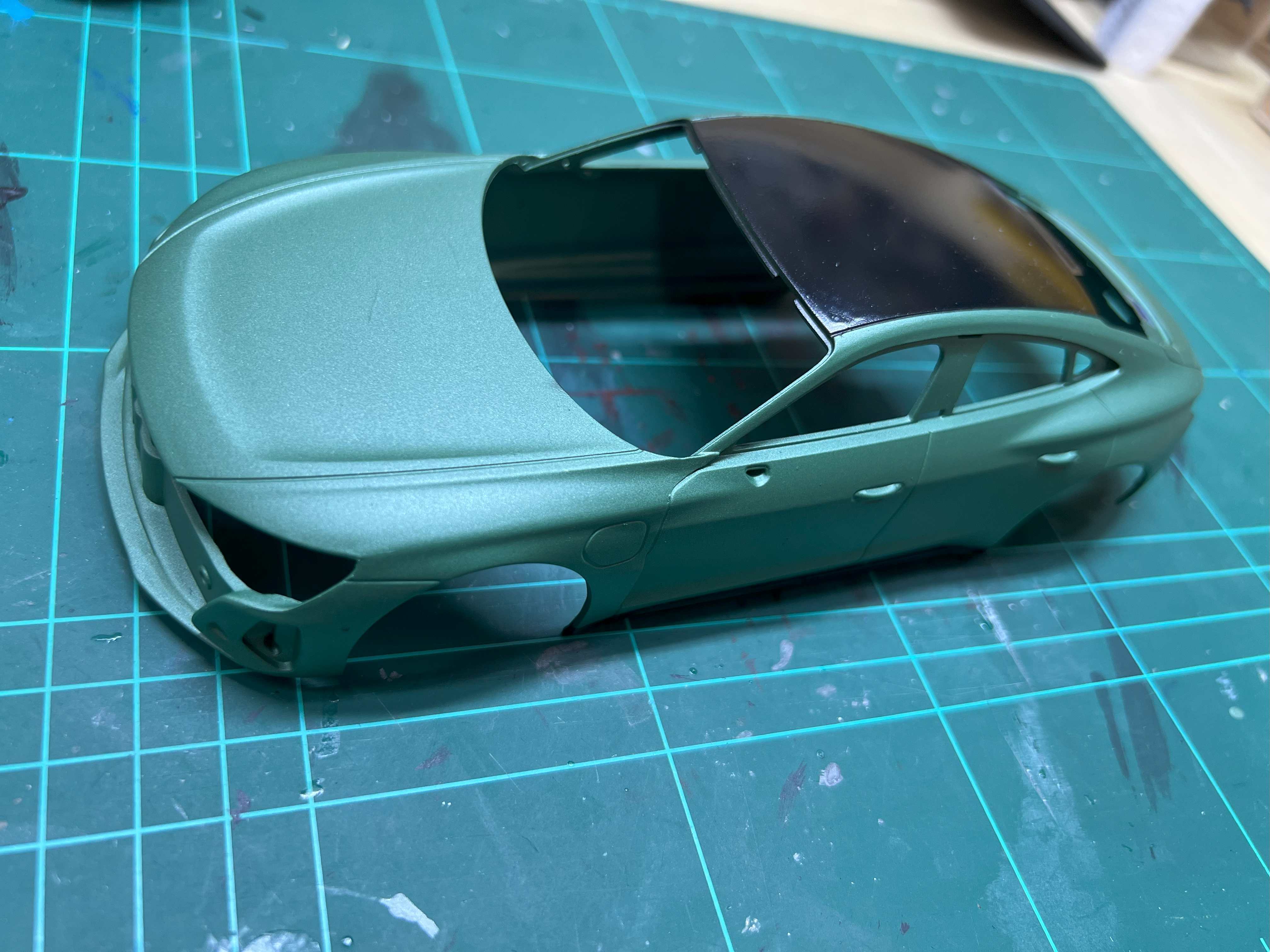

Dafür, dass man die Karosserie eigentlich nicht bemalen soll, sondern sie schon entsprechend eingefärbt ist, macht das keinen guten Eindruck.
Sicherlich mag ein Einsteiger damit erstmal zufrieden sein. Wäre ich wahrscheinlich damals auch gewesen.
Für mich ist das aber nicht akzeptabel und ich bin froh mich von Anfang an für eine andere Lackierung entschieden zu haben.
Das bedeutet für mich schleifen, grundieren und lackieren.
Ick freu mir!
Leider habe ich vergessen von der Grundierung ein Foto zu machen.

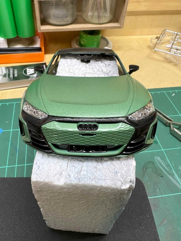

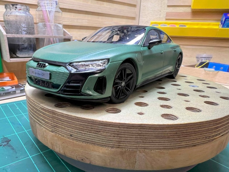

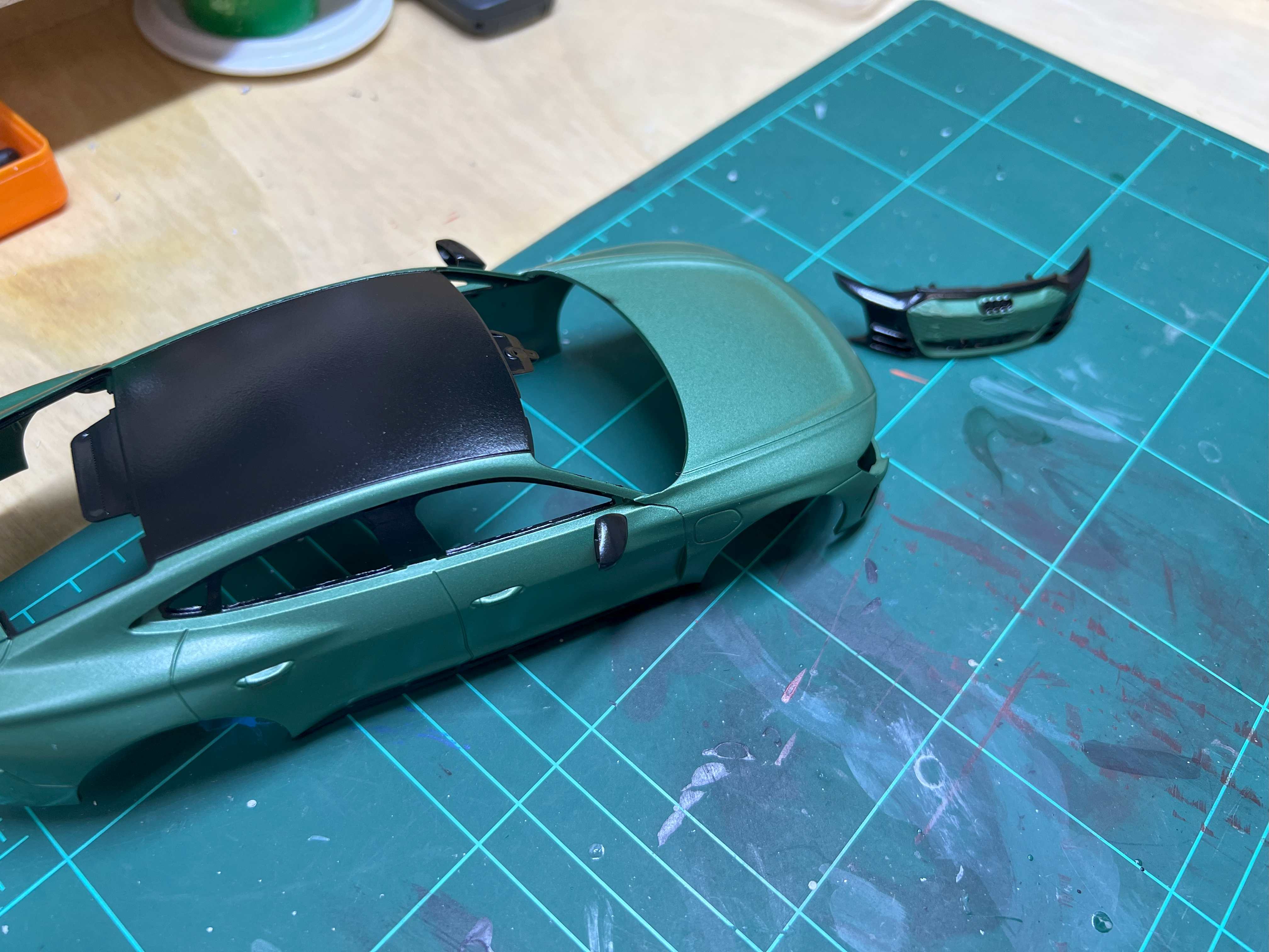

Aber dafür ist hier schon das die Karossiere von außen lackiert. Die Farbkombination gefällt mir ganz gut.
Was sagt ihr dazu?
Ich habe hier Vallejo-Farben verwendet. Es ist eine Mischung aus dunkelgrün mit Metall-Farbe, um eine Metalliclack hinzubekommen.
Aus meiner Sicht passt das ganz gut.

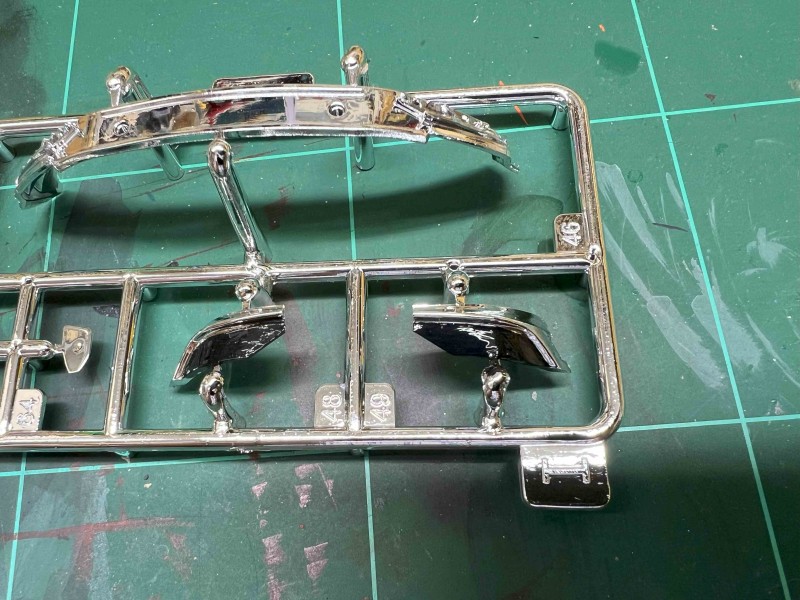

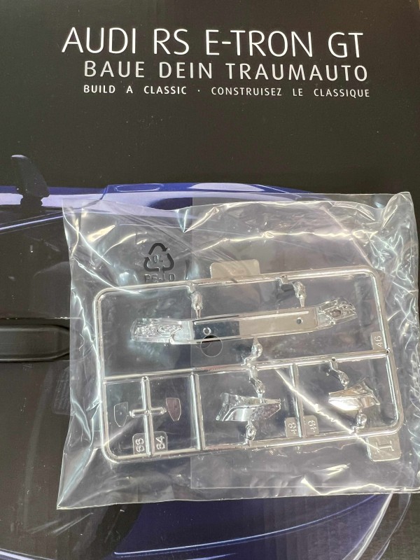

Chromteile gehören auch zu dem Modell. Wobei sie hier nur für die Hinterlegung der Scheinwerfer und Rückleuchten vorgesehen sind.

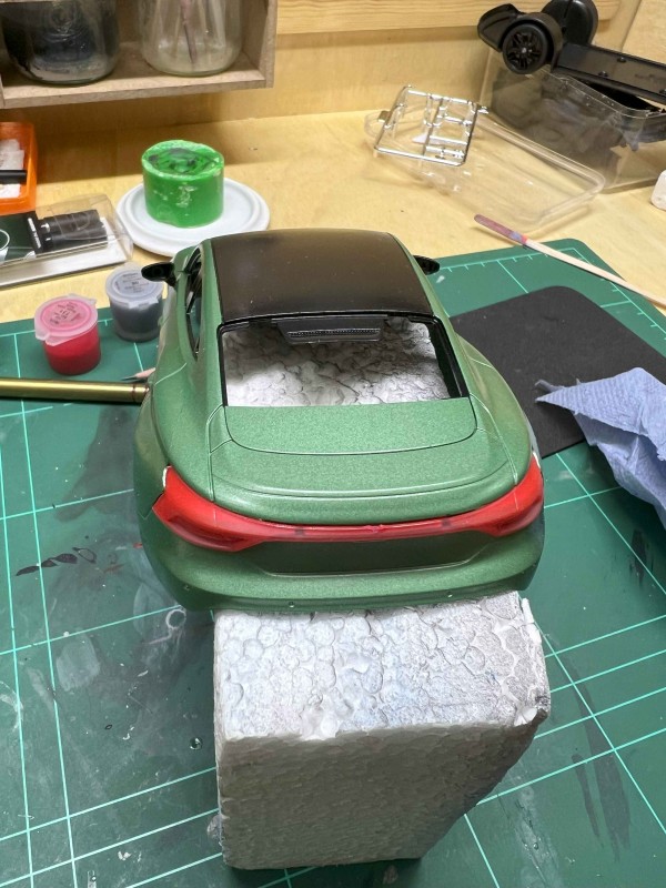

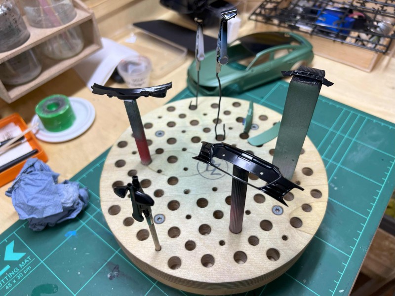

Ich habe heute auch noch die fertig lackierte Karosserie mit einem Klarlack überzogen. Das habe ich gestern nicht mehr geschafft und heute nachgeholt.
Auch die Innenseite der Karosserie ist jetzt fertig gestellt.

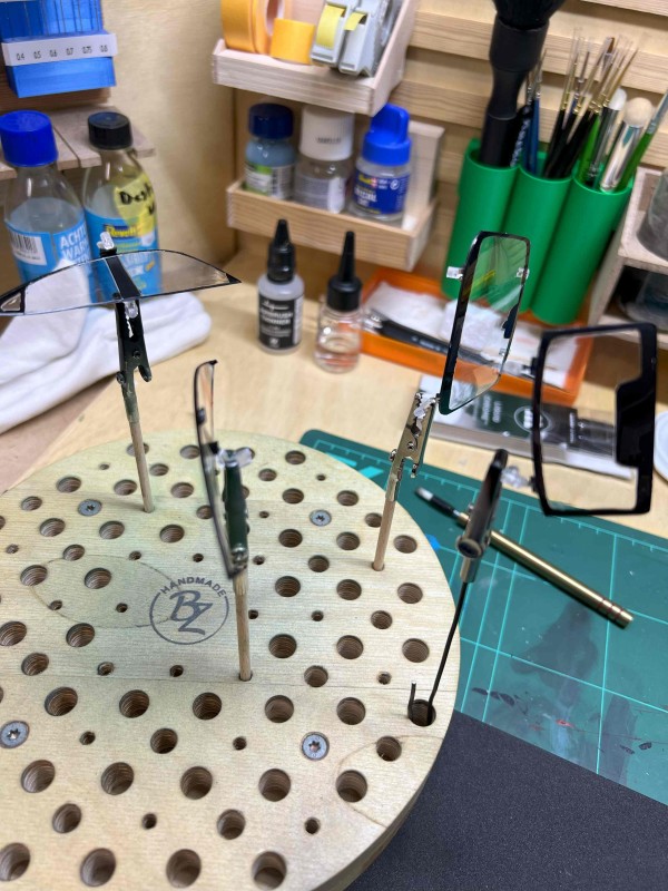

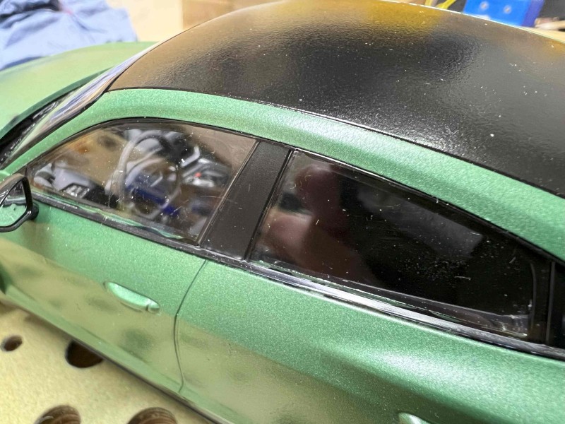

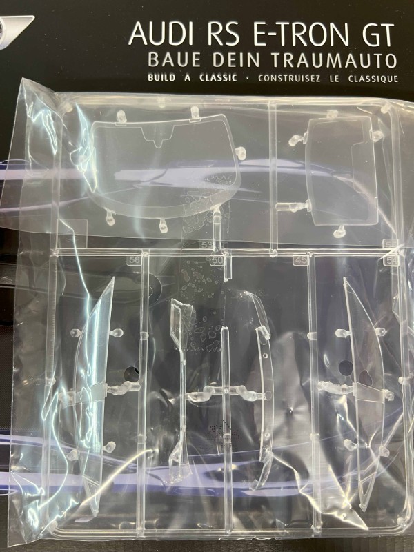

Fast zum Schluß kommen dann noch einige Klarsichtteile für die Fenster.
Diese müssen mit einem schwarzen Rand versehen werden.
Da wir nun fast am Ende der Adventszeit und auch des Bausatzes angekommen sind. Geht es in den finalen Zusammenbau.

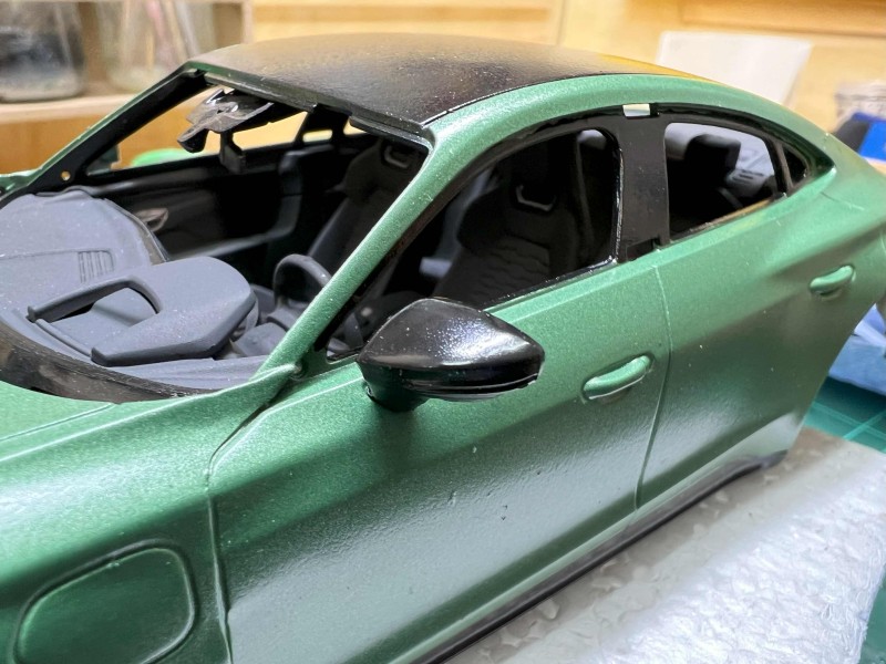

Bis hierher ging bei dem Bau eigentlich alles glatt und auch die Passgenauigkeit war gut und lies keinen Raum für Meckereien.

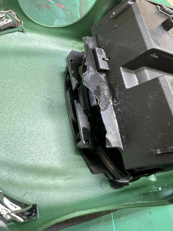

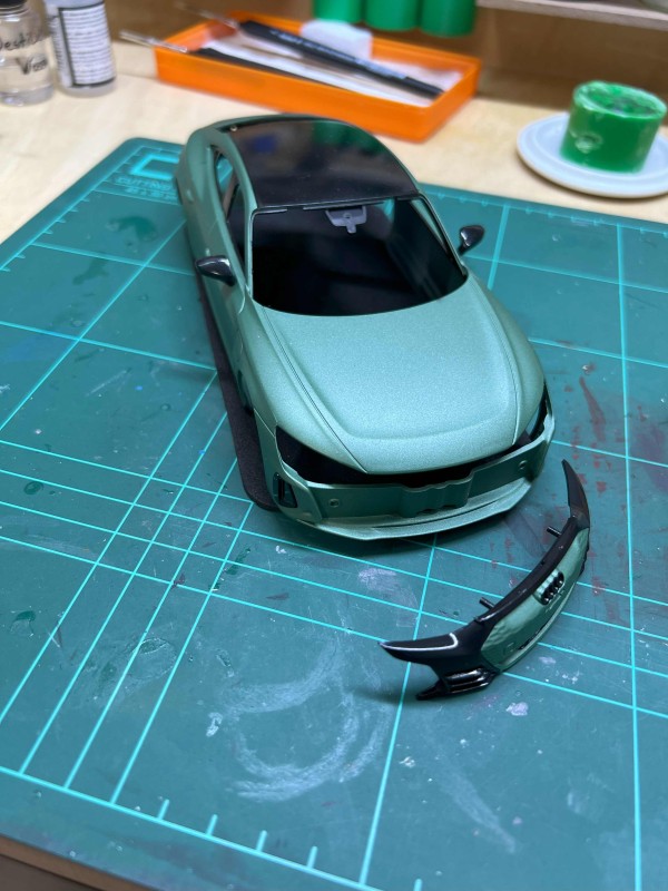

Dann habe ich den Innenraum in die Karosserie eingesetzt und dachte: "Sch…"

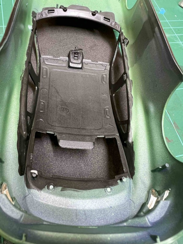

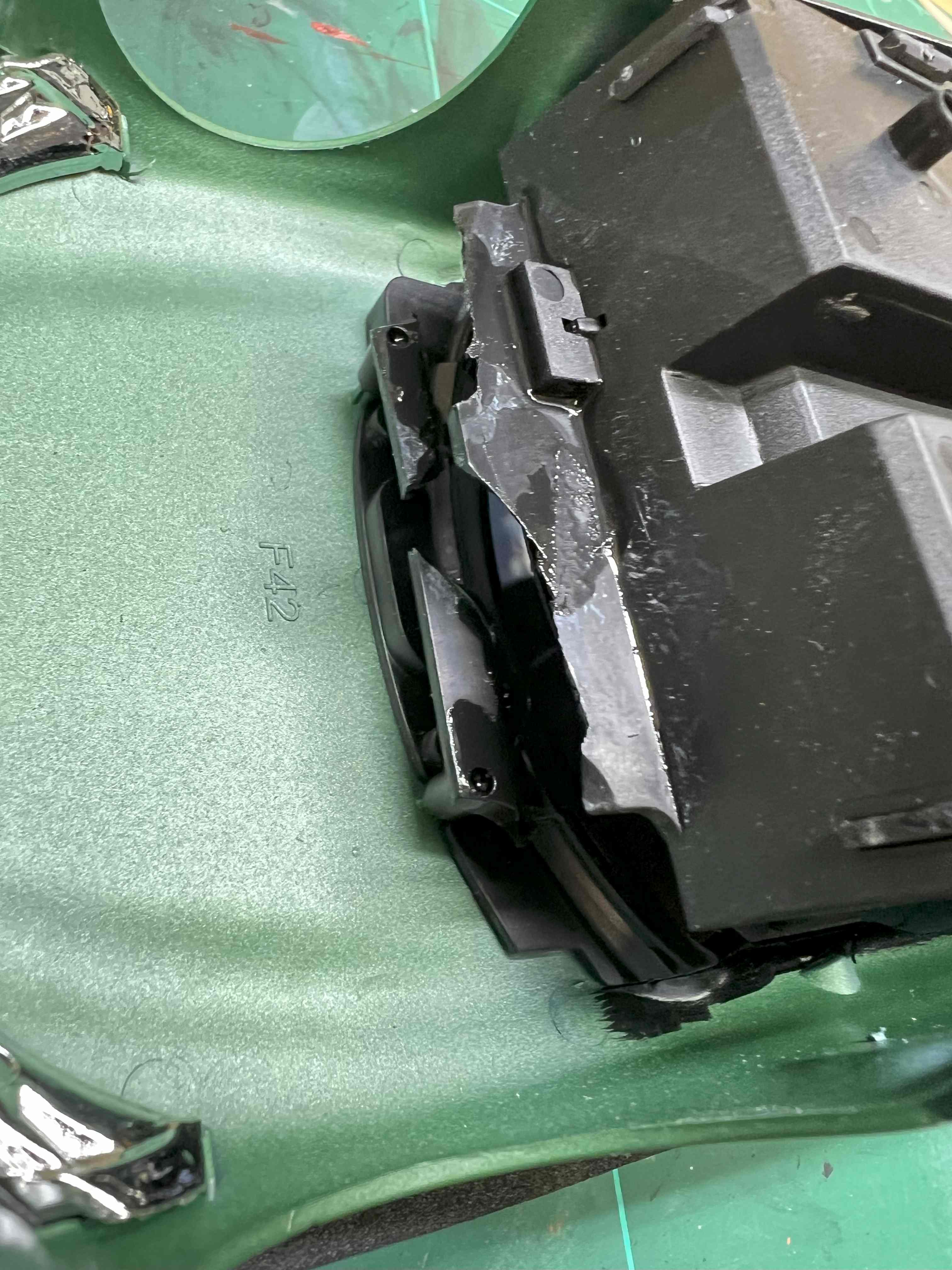

Den Versatz von ca. 3mm habe ich mit etwas Kraft überbrückt und damit die Verbindung auch hält, war ich so tollkühn und habe Sekundenkleber verwendet.
Das war nicht eine meiner besten Ideen. Es hat irgendwann einfach ein Knack-Geräusch gegeben und als ich unter die Karossiere geschaut habe, sah das so aus.
Im Grund brauch man das auch gar nicht zu fest machen, weil der Boden den Innenraum eigentlich ganz gut sichert. Blöd ist es trotzdem.

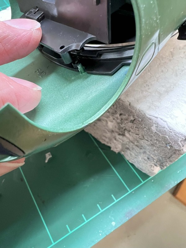

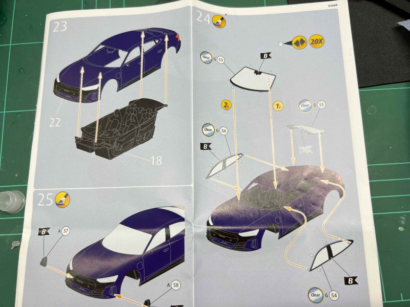

Dann ist mir aufgefallen, dass nach Anleitung man erst den Innenraum einbauen soll und anschließen die Fenster einklicken muss.
ACHTUNG:
Wenn ihr auch diesen Bausatz baut, dann macht nicht diesen Fehler. Das Einbauen der Fenster geht viel besser, wenn man von innen mit den Fingern gegenhalten kann.
Gut, dass es bei mir etwas schwieriger war, könnte an der Lackierung liegen. Aber trotzdem ist diese Reihenfolge sicherlich sinnvoller.

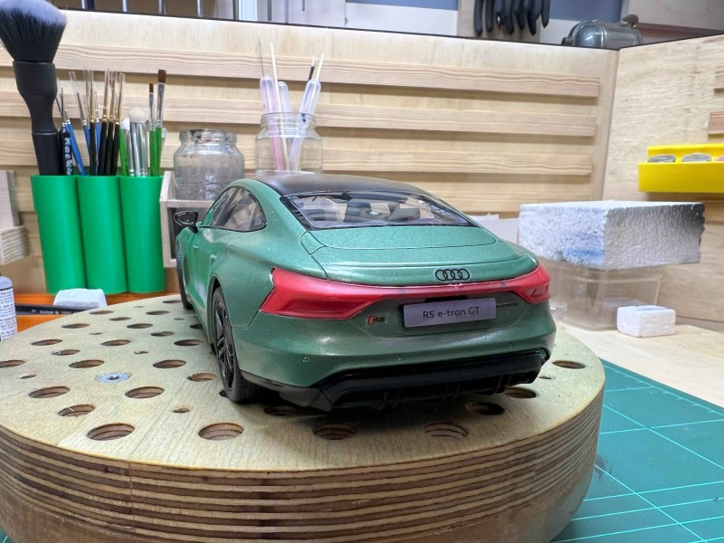

Ich gebe zu: Das Türchen vom 24. habe ich gestern schon geöffnet und dort die Nummernschilder ebenfalls aus Aufkleber gefunden.
Ich habe diese natürlich auch gestern schon angebracht und zeige euch hier ein paar Bilder vom fertigen Modell.
