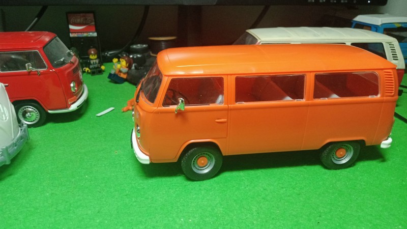

Hallo zusammen, Revell-Bert hat mir eine E-Mail geschickt, um zu sehen, ob ich ein Hochdach für einen VW T2 Revell bauen könnte, also habe ich dieses Projekt gestartet und werde den Fortschritt des Hochdachs in diesem Thread veröffentlichen.

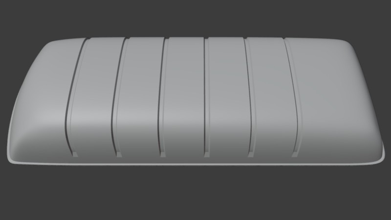

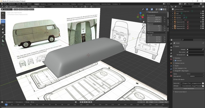

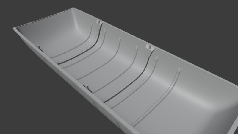

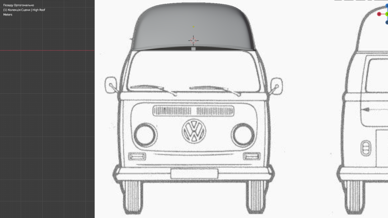

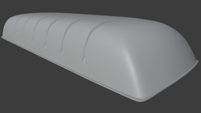

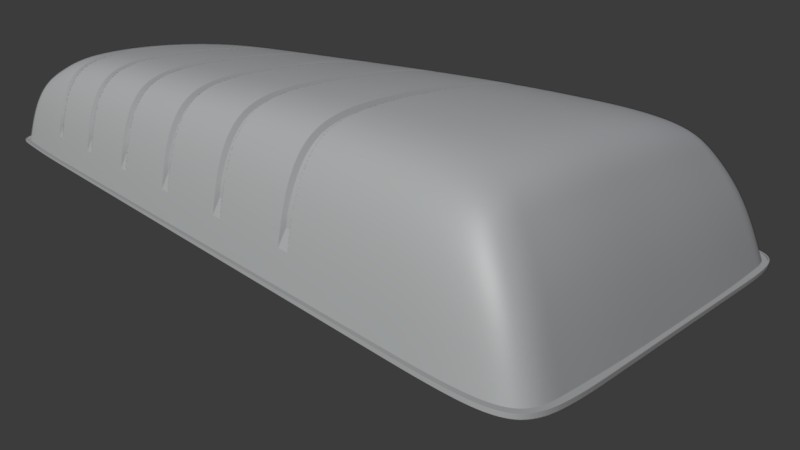

Ich habe das 3D-Modell des Hochdachs fertiggestellt, natürlich, wenn ich nichts vergessen habe. Es war viel einfacher zu erstellen als ich dachte, ich habe zum Beispiel ein Hochdach für einen Revell VW T3 erstellt (aber auch mit hohen Türen) und es hat viel länger gedauert (scheint mehrere Monate zu sein). Natürlich wird dieses 3D-Modell nirgendwo veröffentlicht, bis ich einen Druck bestelle und prüfe, ob dieses Dach auf den Revell T2 passt.

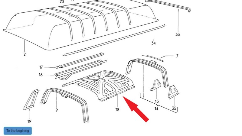

Innen habe ich sogar 2 Querstreben wie im Original angefertigt, mir kommt es aber so vor, als müsste in der Mitte noch Blech sein. Oder ist das Blech nur bei den Hochtürversionen, dazu konnte ich leider keine Infos finden.
Auf jeden Fall können Sie schreiben, was Sie zumindest über die äußere Form des Daches denken. Muss ich etwas am 3D-Modell anpassen?

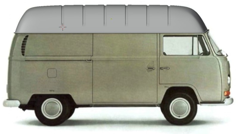

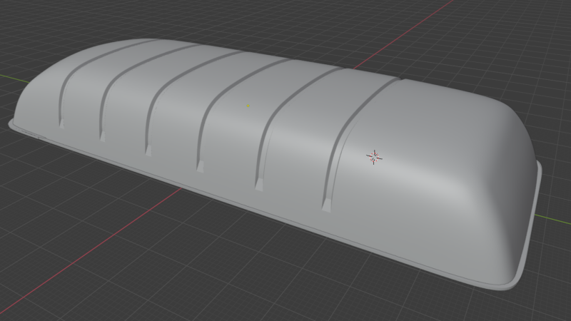

So sieht übrigens das Hochdach aus, das ich für T3 mache.
Ich muss nur noch ein paar Dinge am 3D-Modell ändern, sonst ist es fertig.

Ich finde, dass es so passt.
Wenn ich dein Bild richtig verstehe, dann wird es mit den Zapfen in die Karosserie gesteckt, so wie das Bausatz-Dach auch
Ganz große Klasse

Bei Kleinanzeigen ist ein beiger Hochdach Bulli mit hoher Schiebetür zu verkaufen. Bei den Bildern vom Inneren ist am Himmel dieses Strebenstruktur zu sehen.
Bei anderen mit normaler Schiebetür habe ich das nicht gefunden.

Revell-Bert,
Ich habe darüber nachgedacht, dies zu tun, aber leider sind die Stifte im Bausatz zu nahe an der Dachmitte angebracht. Und in diesem Fall wäre es notwendig, hässliche hervorstehende Stifte hinzuzufügen.
Das gefällt mir nicht, deshalb habe ich die Stifte näher an der Dachkante platziert. Um ein Hochdach zu installieren, müssen Sie daher zusätzlich 4 Löcher in die Karosserie bohren.
Wenn ich in Zukunft ein hohes Dach mit einer hohen Tür erstelle, dann werde ich diesen Teil hinzufügen.

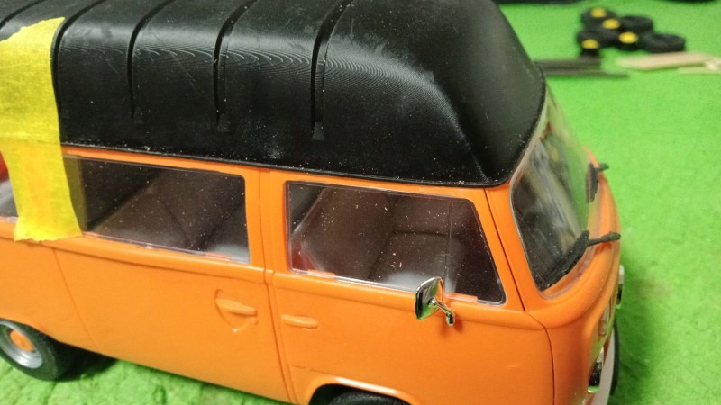

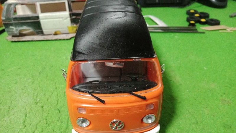

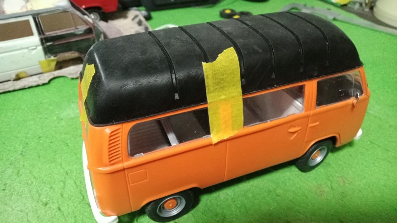

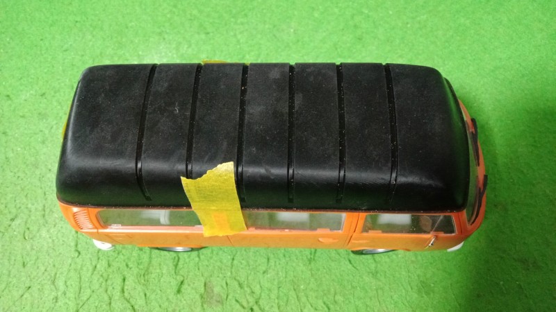

Ich habe heute endlich mein Paket mit der Post erhalten. Hier sehen Sie, wie dieses Hochdach nach einigen Optimierungen auf dem Modell aussieht.
Leider scheint es mir, dass mein 3D-Modell etwas angepasst werden muss. Pfeile markieren Bereiche, die mir zu eng erscheinen.
Ich glaube, ich muss das Dach an dieser Stelle breiter machen. Was denkst du darüber? Soll ich das 3D-Modell wiederholen oder es so lassen, wie es ist?

Ich bin begeistert, diese "Abweichung" am Dachansatz fällt nur dir auf

Ich habe mich dennoch dazu entschlossen, das 3D-Modell zu modifizieren, da mir das Ergebnis nicht wirklich gefiel
. Ich werde versuchen, den 3D-Druck noch einmal zu bestellen und schauen, ob Version 2 besser passt.
Ich hoffe, es geht schneller als beim ersten Mal...
