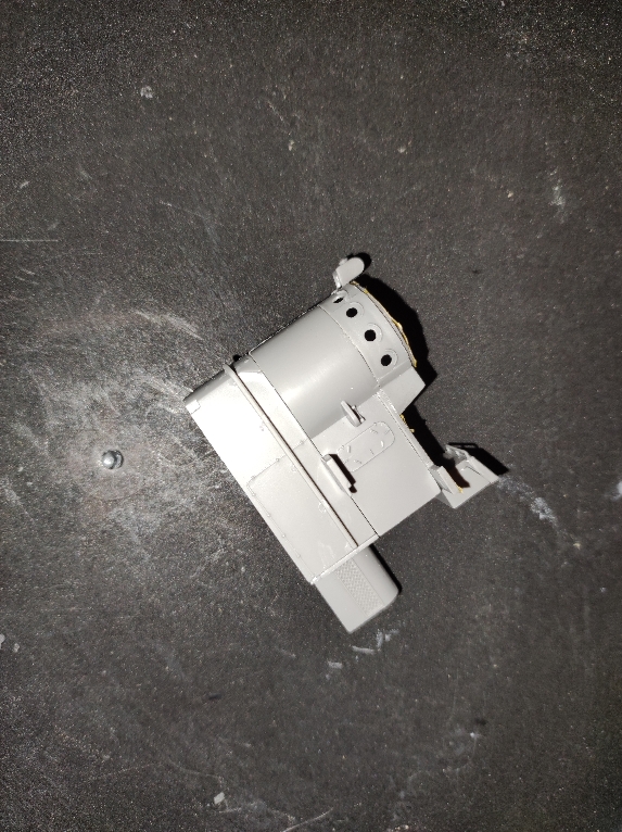

Der Generator ist mittlerweile bemalt. Leider habe ich kein wirkliches Vorbildfoto gefunden und habe mich einfach an den Bauplan Gehalten, das ganze dann noch mit Eisen trocken gemalt.
