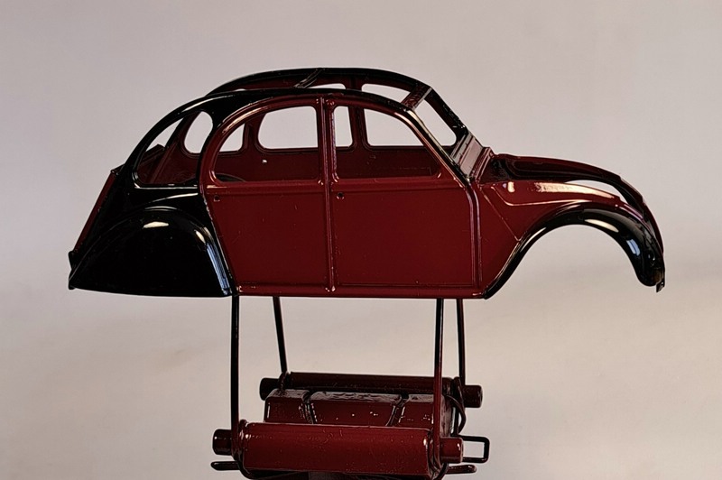

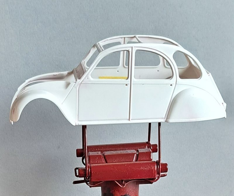

In den letzten Tagen bin ich nicht so richtig zum bauen gekommen. Deswegen auch jetzt erst wieder ein Update. Ich hatte ja das Problem mit den Lackschäden nach dem Abkleben. Also kam das gute Dowanolbad zum Einsatz. Schnell war die Karosse wieder "Jungfräulich".....:

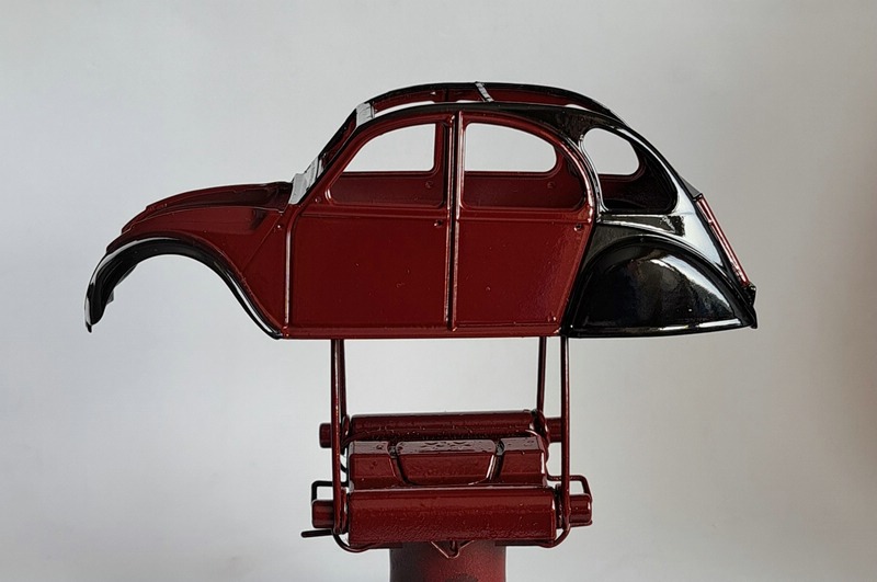

Jetzt hatte ich leider keine Fotos von den einzelnen Arbeitsschritten gemacht. Also in Schriftform.....: Erst mal habe ich die Karosse mit einem Haftgrund speziell für Kunststoff aufgesprüht. Dann habe ich erst die schwarzen Bereiche gebrusht. Dann abkleben, das Rot drauf, trocknen lassen, mit Angst das Klebeband abziehen...... Jawollo....hat geklappt. :thumbup:
So sieht die Karosse nach zwei Schichten Klarlack aus......:

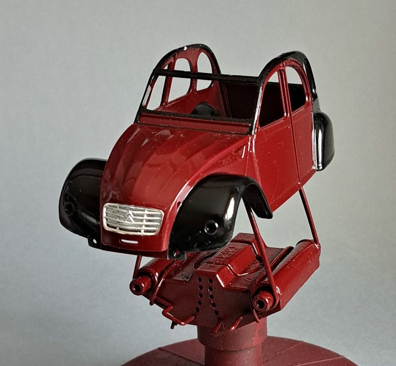

Dann die Motorhaube angebaut.....(Was auf dem folgenden Foto schlecht zu erkennen ist, der Kühlergrill ist bei den Streben bemalt)......guckst du Bauzustand....:
Jetzt noch ein paar Kleinteile...z.B. Innenspiegel verbauen, dann kann die Karosse mit dem Fahrwerk verbunden werden. Aber das folgt im nächsten Update.
Aber, werte Kollegenschaft, ich habe ein Problem. Leider gibt es keine Decals für die Chromzierleisten. Das heißt, selber pinseln :( . Wie soll ich das machen? Ein wackler und die Kacke ist am Dampfen, dann kann ich wieder von vorne anfangen. Die Zierleisten gehen quer über die Türen in Griffhöhe und im Bogen über beide Türen. Hat einer ´ne Idee wie ich das Schadenfrei hinbekommen kann? Abkleben....nnnnnnngh.....ääääh nicht sooooo gerne.

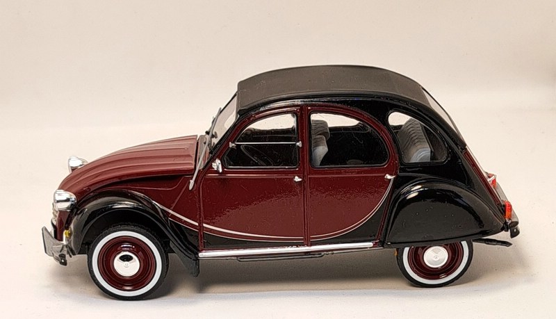

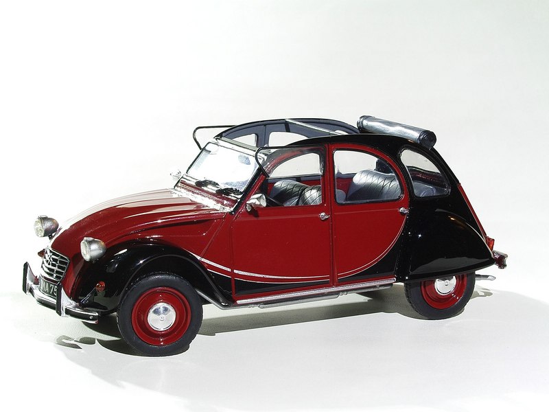

Ich hadere immer noch damit, wie ich nun die Zierleisten machen soll. Mittlerweile halte ich aber zwei Versionen für umsetzbar. Zum einen die beim Karmann von Björn (Malle) gezeigte Stempelmethode oder eben Die "Decals selbstmach Methode"....an der ich derzeit dran bin, von der es aber noch keine zeigenswerte Fotos gibt.
Revell hat aber von vornherein keine Darstellung der Zierleisten geplant. Das sieht man wenn man auf Revell Home geht und sich dort die Werbefotos der gelben 2CV Charleston ansieht. Es gibt da nämlich ein Foto der roten Charleston....guckst du....:
comp_Revells Ente.jpg (68.72 KiB) 2883 mal betrachtet
Quelle: Revell

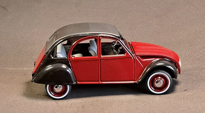

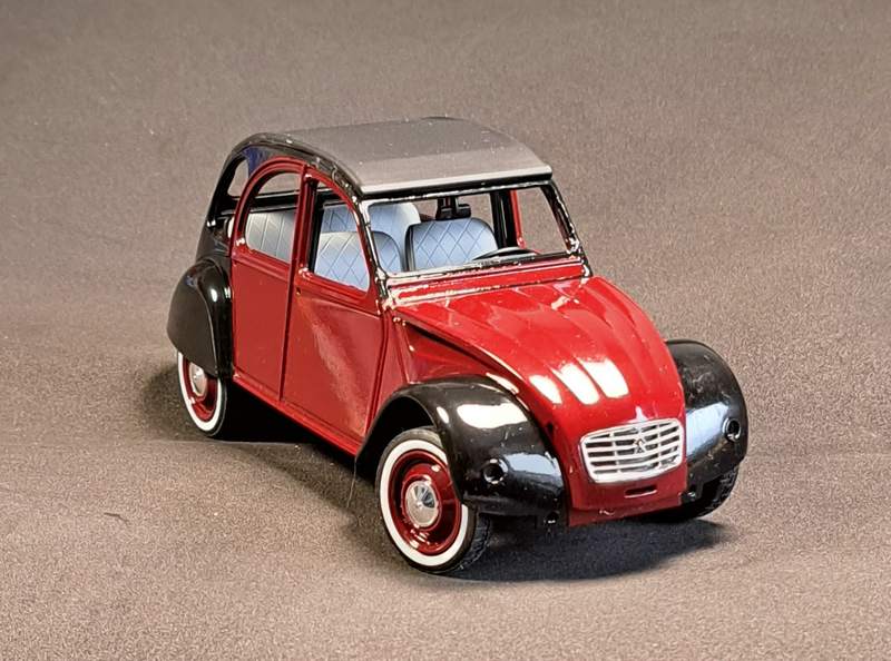

Naja, bevor ich noch weiter hadere, habe ich mal etwas weiter gemacht. Ich habe die Karosse mit dem Fahrwerk verbunden und das Dach drauf gebaut. So sieht die Ente zur Zeit aus.....:
Jahaaa....der Staub kommt noch weg.
weiter geht es mit dem Scheibenkram (Bemalung des Rand) und Teile für vorne rum Stoßstange Scheinwerfer und so...:
Ich denke mal, im nächsten Update kann ich euch zeigen was ich in Punkto Zierleisten gemacht habe.

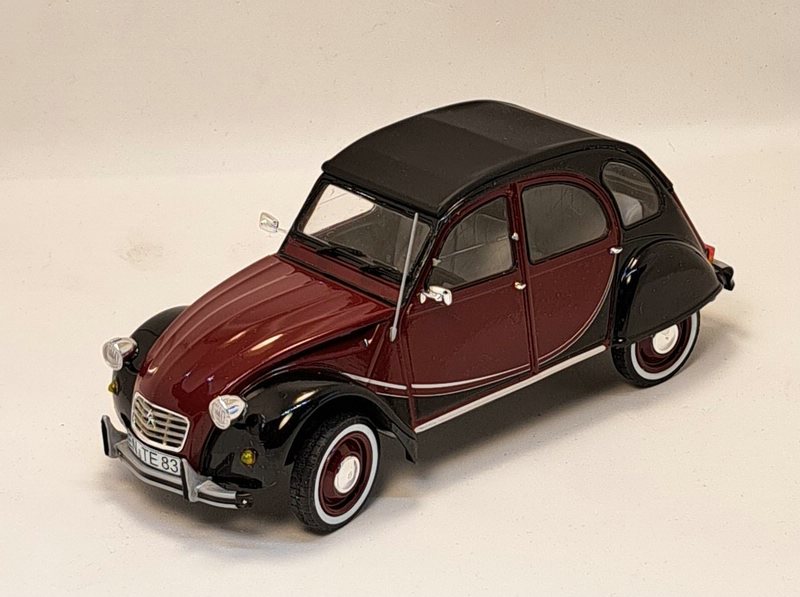

Zu den Zierleisten.....: Von dem BMF habe ich schon gelesen. Manche loben das Zeug, andere schreiben das es schwer zu verarbeiten ist. An meiner fast fertigen Ente wollte ich das aber nicht probieren. Aber auch alle anderen Macharten waren mir letztlich nicht geheuer. Das "Decal selber machen" ist mehr oder weniger gelungen.....aber...... den Bogen über den Türen passgenau zu übertragen ist mir nicht gelungen. Die Stempelmethode mag für manche Sachen gehen, aber für den langen Zierleistenbogen zu ungenau.....da man nicht immer die gleiche Menge Chromfarbe drauf bekommt. Letztlich habe ich beschlossen, mir die Zierleisten zu schenken...... bevor ich alles noch mal entlacken muss.

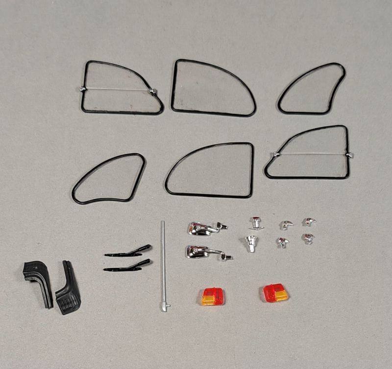

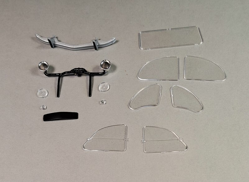

Dann ging alles sehr schnell, Scheinwerfer, Stoßstange, Fenster und Kleinteile fertig machen.....sowas wie auf dem Foto:
Die Rückleuchten musste ich im Nachhinein nochmal entlacken und neu bemalen, weil ich die Farben falsch positioniert habe.

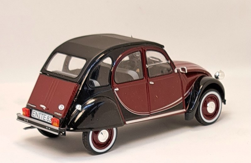

Dann nur noch zusammen bauen........FERTIG!

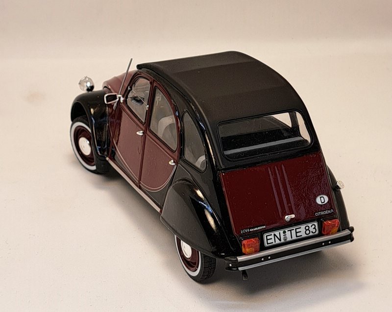

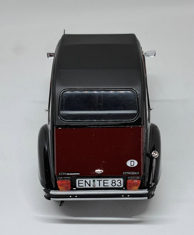

So sieht die Charleston Ente zum Schluss aus.....:
Ich denke mal, auch ohne die Zierleisten sieht die 2CV ganz gut aus.....(bis auf den Fussel auf der rechten Beifahrertür :shock: )
Das war´s jetzt. Ich hoffe, die Ente gefällt euch. Weiter wird es mit einem etwas größeren Maßstab gehen. Es wird der Revell Porsche 356 B. Man liest sich im nächsten Baubericht.
Moin Dirk,
eine absolut gelungene Arbeit :clap: :clap: :clap:
Beiträge: 1393
Has thanked: 32 times
Been thanked: 108 times
Hey Dirk,
Deine Ente sieht wirklich ganz Hervorragend aus . Echt klasse gebaut :respekt: :thumbup:
Beiträge: 4665
Has thanked: 152 times
Been thanked: 161 times
Uih glänzt die schön :thumbup: :thumbup: :thumbup:
Der Porsche in 1:16 von Revell?
Zuletzt geändert von Revell-Bert am Di 12. Dez 2023, 15:55, insgesamt 1-mal geändert.
Rafael Berlin
Beiträge: 990
Been thanked: 18 times
Ein Absolutes Schmuckstück. Super schön, auch in der Farbkombination.
Schade, dass der Bausatz so eine dicke Antenne liefert. Kann man die nicht reinschieben? ;)
Aber das ist das Problem des Bausatzes und schmälert deinen mustergültigen Bau überhaupt nicht.
:respekt:
Beiträge: 5717
Has thanked: 155 times
Sehr schön geworden. :clap:

Da ist Dir eine tolle Ente gelungen.
Jetzt aber immer schön pflegen.
Schließlich rostet das Federvieh wie Sau …
