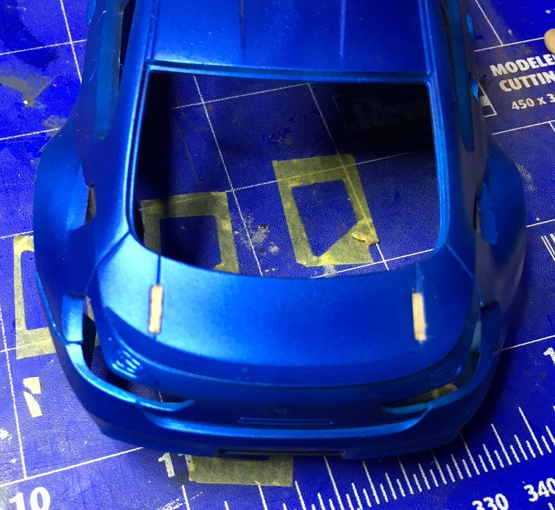

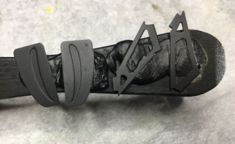

Weiter ging es mit dem unteren schwarzen Rand sowie den verschiedenen Lufteinlässen.
Außerdem kam eine Schicht Tamiya x22 Klarlack über alles, um die Karosserie für die vielen Decals vorzubereiten.

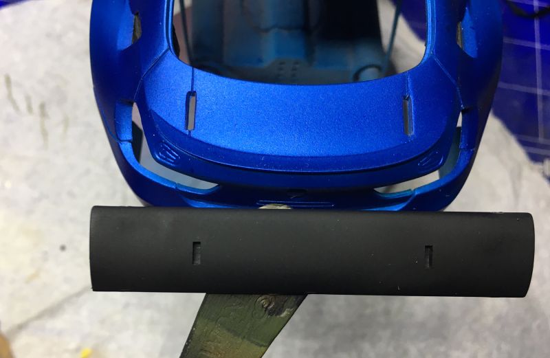

Auch den Heckflügel habe ich grundiert. Die Halter und Seitenteile sind vom Ätzteilbogen. Da die Flügelhalter aus Metal sehr viel dünner sind als die Plastkteile, habe ich die Schlitze mit Miliput verschlossen. Hätte mir auch früher auffallen können :?

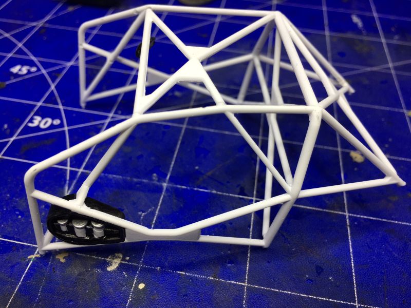

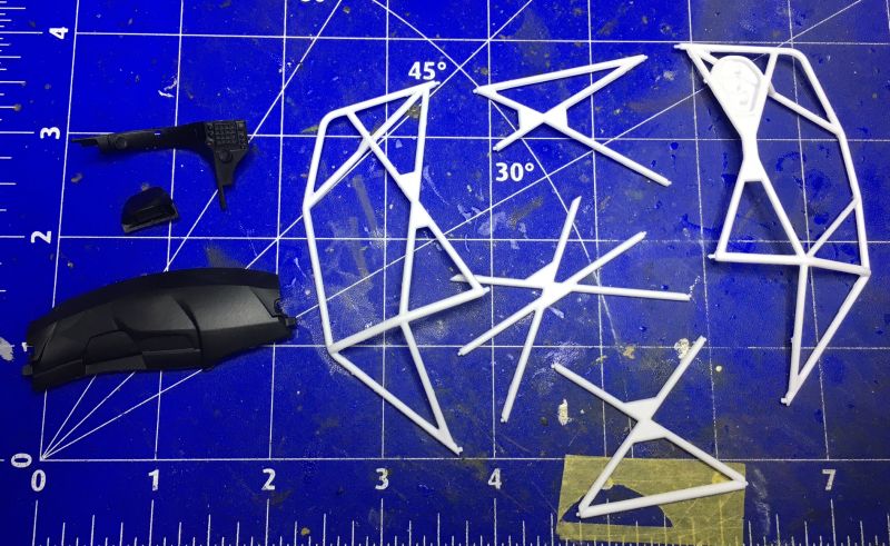

Auch mit dem Innenausbau ging es weiter. Es folgten die Teile für den Käfig und das Amaturenbrett.
Am Gestänge des Käfigs musste sehr viel versäubert werden. Da habe ich mich jedoch hauptsächlich auf die später sichtbaren Bereiche beschränkt. Dafür passte alles sehr gut und war einfach zu verkleben.
Dann wurde der Käfig lackert und wartet nun auf den Einbau

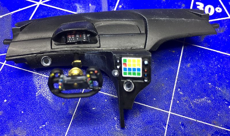

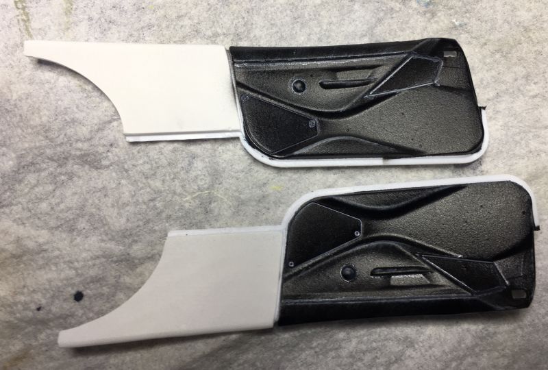

Das Amaturenbrett mit Lenkeinheit ist auch fertig, ebenso die Seitenteile.
