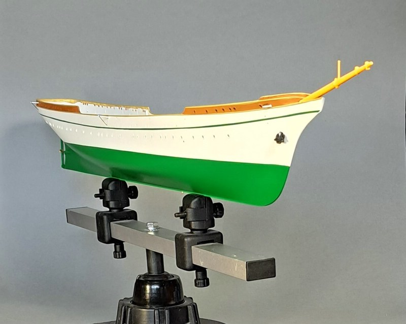

Es geht etwas weiter mit der Gorch Fock.

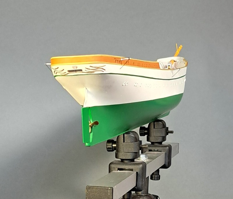

Diverse Kleinigkeiten mussten noch am Rumpf gemalt und gebaut werden, was so aussieht...... (durch viel Licht sehen die Farben heller aus, als sie wirklich sind, siehe letzten Post).....:
Der Rumpf ist erst mal fertig. Jetzt geht es an Bauphase 2, die Decks und erste Aufbauten bzw. Schott....:
Erst mal etwas (mehr) weiß gebrusht....:

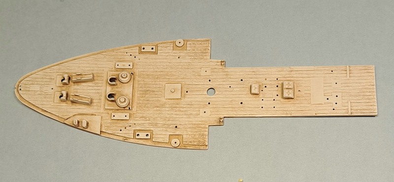

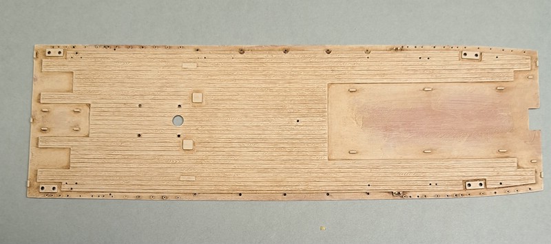

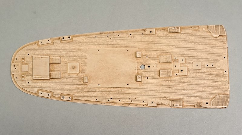

Dann zu den Decks.....Grundfarbe grau und anschließend Ölfarbe "Vandyke braun" ergibt folgendes Ergebnis....:
....hier kommen die weißen Teile hin....:
Die Decks sind eigentlich gräulicher als das Licht zeigt. Ich bin aber noch nicht so richtig zufrieden mit der Decksfarbe. Mal sehen wie das aussieht, wenn die anderen Farben dazu kommen. Mehr dazu im nächsten Post.

WOW hammergeiles Deck.
Da könnte ich mich glatt draufsetzen.
Auch wenn Du nicht damit so ganz zufrieden bist Dirk

Kleiner Hinweis, mehr eine Vermutung.
Du verdünnst deine Farbe zu viel.
(Ränder grau, in den Kanten bilden sich Farbablagerungen)
Hier sieht man wie sich die Farbe in den Kanten zusammen zieht. Könnte zu viel Verdünner sein. Verhält sich dann wie ein Wash mit Kapillarwirkung. Die Ränder kommen ja gut, wie ein Preshading, abgestossene Kanten. Aber die Ablagerungen daneben sieht dagegen suboptimal aus.
Der Rumpf sieht aber toll aus. Das abkleben war sicher auch eine Freude.

Rainer.....äääääh tja....Im Orginal sieht das nicht so aus. Die Teile haben 3 Schichten weißen lack erhalten. Aber..... vorsichtshalber habe ich noch eine 4. Schicht drauf lackiert. Ich denke schon, das der Grad der Verdünnung gepasst hat. Hätte ich es "dicker" gemacht verstopft die Farbe die Gun. Keine Ahnung.... vielleicht sollte ich bei hellen Farben wie weiß grundieren.

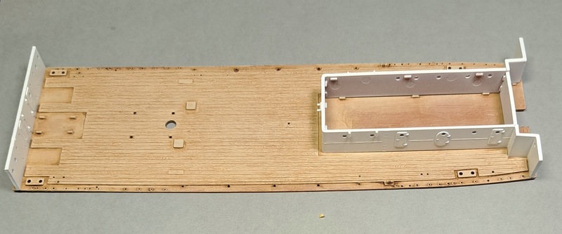

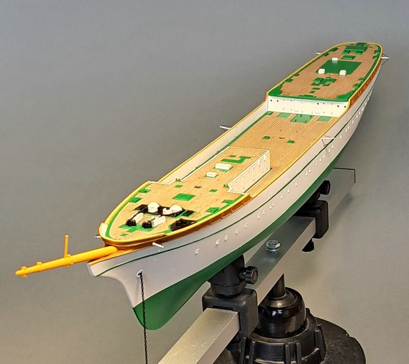

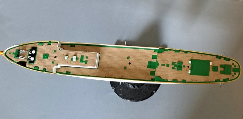

Die Decks sind fertig bemalt. Das zog sich, weil ich jede Farbe mehrfach draufpinseln musste. Dann noch...: wackler korrigieren....wieder wackler....wieder korrigieren....usw.

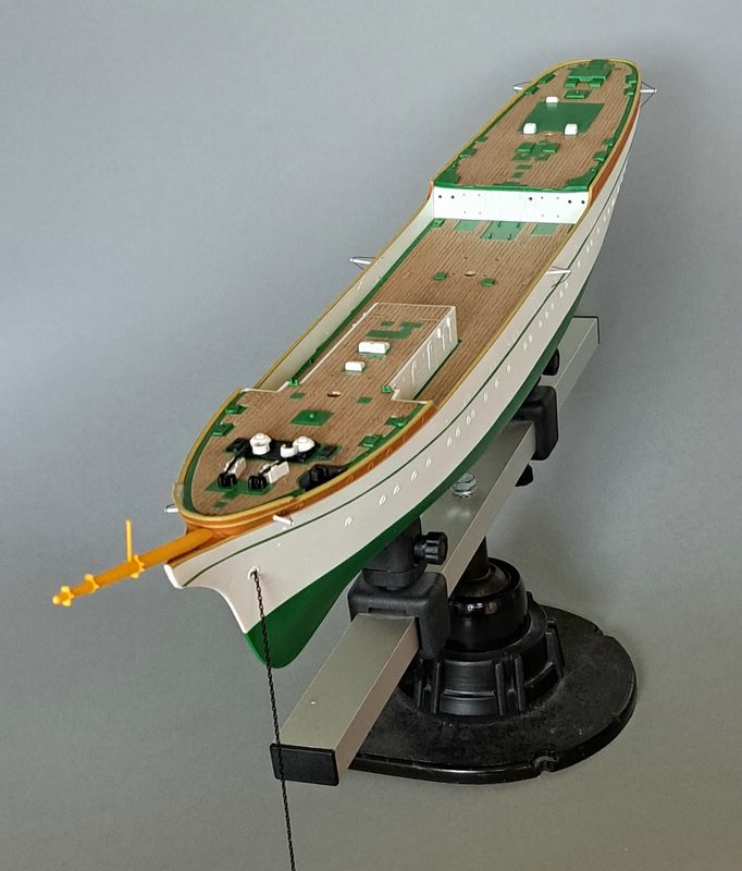

Irgendwann war ich fertig und die Decks konnten in den Rumpf. So sieht das aus.....:
Die nächsten Zwei Fotos haben etwas zu viel Licht....:
Draufsicht.....: Die nächsten Baustufen sind jetzt einfacher, jede Menge Kleinteile in mehreren Bauschritten. Los geht es mit dem vorderen Deck......im nächsten Update.

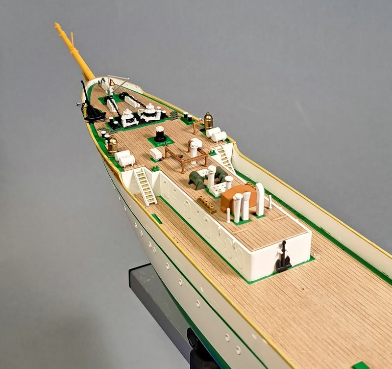

Ja, es gibt doch mal wieder ein Update. Dieser alte Bausatz kostet mich gerade echt viele Nerven. Was zu Anfang noch einigermaßen gut aussah, entwickelte sich zur Sisyphos Arbeit. Jedes Teil, wirklich jedes kleine Teil musste bearbeitet werden. Dabei sind die Formnähte noch das kleinere Übel. Unter anderen war da dermaßen tiefe Auswurfmarker, das ich das ein oder andere Teil neu machen musste. Alle Bohrungen auf dem Deck musste ich aufbohren, damit die verschiedenen Teile auch gesetzt werden konnten.
Bevor ich die Gorch Fock anfing dachte ich.....: "nein, nicht schon wieder 300 Kanonenteile zusammen bauen, deshalb lieber ein ziviles Schiff". Tja....Flötepiepen..... die Kleinteile auf dem vorderen Deck sind schon allein 73 Stück
Mann, nervt das.... aber jetzt ziehe ich es durch. Leider gibt es nicht das Ergebnis, das die werten Kollegen vielleicht von mir erwarten.

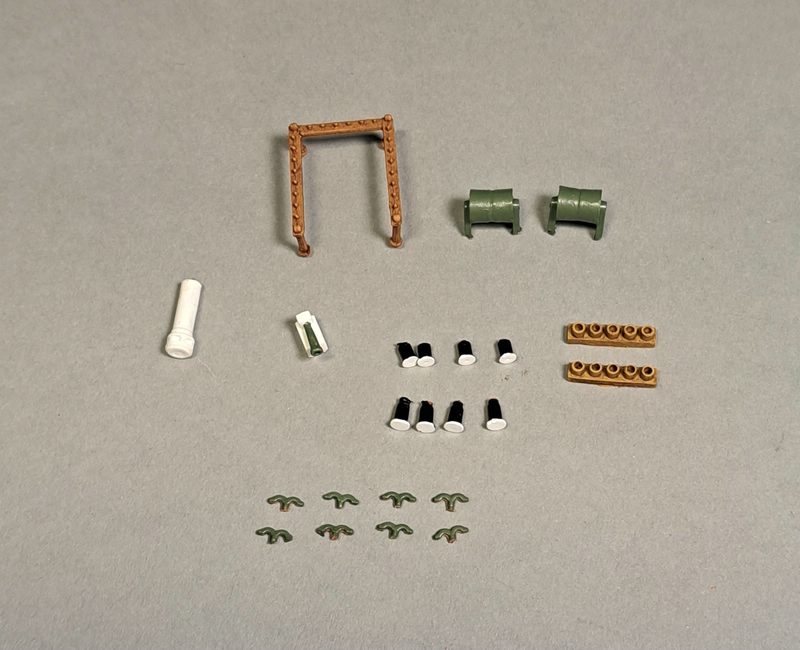

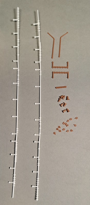

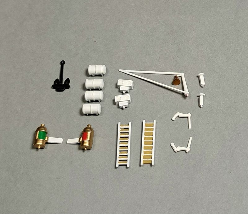

Los ging es mit den ersten Kleinteilen....:

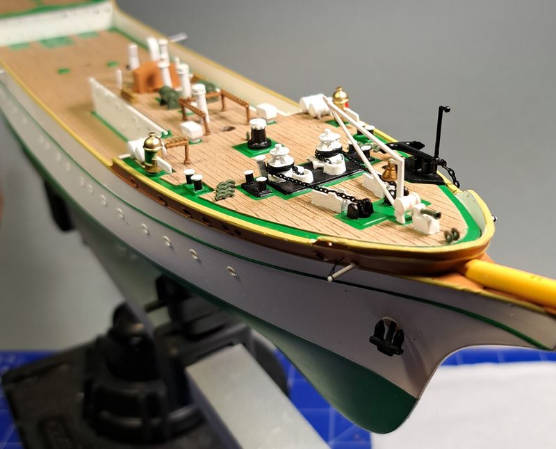

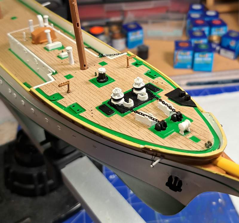

Verbaut sah das so aus......:

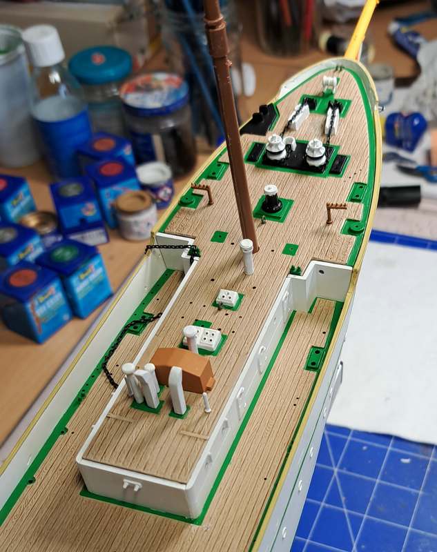

Beim nächsten Foto achte man auf den Mast. Der Fock- und der Großmast (vorderer und mittlerer Mast) sind identisch, leider konnte ich bisher noch nicht Feststellen, ob die Rechteckigen Löcher vorne Sinn machen. Was aber sofort ins Auge fällt ist die Passform des Mastes..... das gibt ein geschmirgel..
Im Moment ist der Mast Oval...

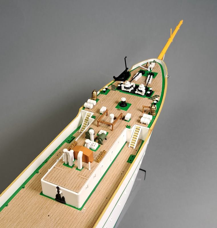

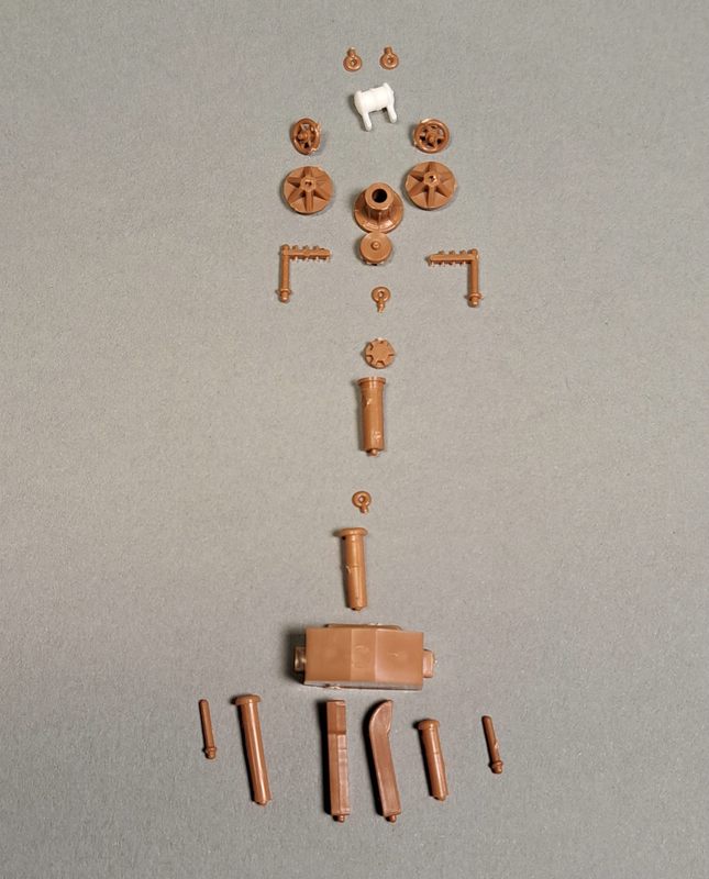

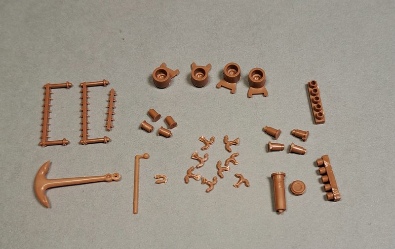

Dann weitere Kleinteile.....teilweise schon bemalt und zusammengebaut....:
Die Teile wurden verbaut. Daraus ergibt sich folgender Bauzustand.....:
Wimmelbild....wer hat´s gesehen? Da fehlt doch was.....
Richtig, neben der Backbord (Links) Positionsleuchte fehlt ein Teil. Hab ich wohl aus versehen abgebrochen und ist nicht auffindbar....
Stöhn.....na dann, muss ich wohl selber nachbauen.
