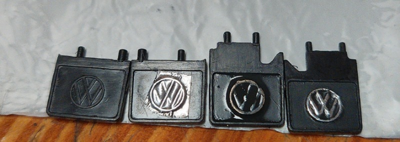

Zum Thema gold/schwarz, wenn ich hier meinen Senf dazugeben darf...
Wenn ich solche Arbeiten erledigen will oder auch muss, dann kommt erst das gold auf die "Strukturen". Die Farbe (als Aqua oder Enamel egal) darf ruhig nicht zu dünn sein.
Das lasse ich schön trocknen.
Jetzt kommt verdünntes schwarz ins Spiel.
Meistens #302 Aqua, sehr stark verdünnt, mit einem Tipp Spüli; eigentlich sieht es nur noch aus, wie Wasser vom Pinselreinigen.
Dieses "schwarze Wasser" tupfe ich mit einem kleinen Pinsel um die Strukturen herum, ruhig weniger, als zu viel, dafür oft.
Das wiederhole ich so oft, bis das "Ziel" erreicht ist.
Gut trocken lassen, da relativ viel Wasser.
Letztlich noch mit einem feuchten(!), nicht nassen Q-Tip über die Strukturen und das gold wird wieder sauber. Dadurch, dass die schwarze Farbe nur wässrig ist, haftet sie fast nicht mehr, aber die Strukturen sind fein eingebettet, weil die Pigmente in den Rändern "liegen" bleiben.
Die "großen" Flächen im Anschluss zu den Strukturen können dann mit weniger verdünnter Farbe gestrichen werden.
Klappt fast immer sehr gut, gerade, wenn ich z.B. Armaturenbretter bemale.

Wenn dann alles fertig ist, wird noch verdünnte Farbe (farblos#01 oder #02), dünn darüber gestrichen, ohne, dass es "weiße" Pfützen oder Ecken gibt.
Das gibt wieder etwas Halt.
Hier ein Beispiel, eine Art "Entwicklungstationen", das ist nicht ganz das gleiche, aber sehr ähnlich.
Hier wurde Silberfolie aufgeklebt, aber das Vorgehen und der "Effekt" ist vergleichbar.
Spritzlappen VW T2 Camper
viewtopic.php?t=10316&start=08
hier kannst du mein "System" an den Spritzlappen sehen, das nur mit Farbe gemacht ist, ohne Folie.
