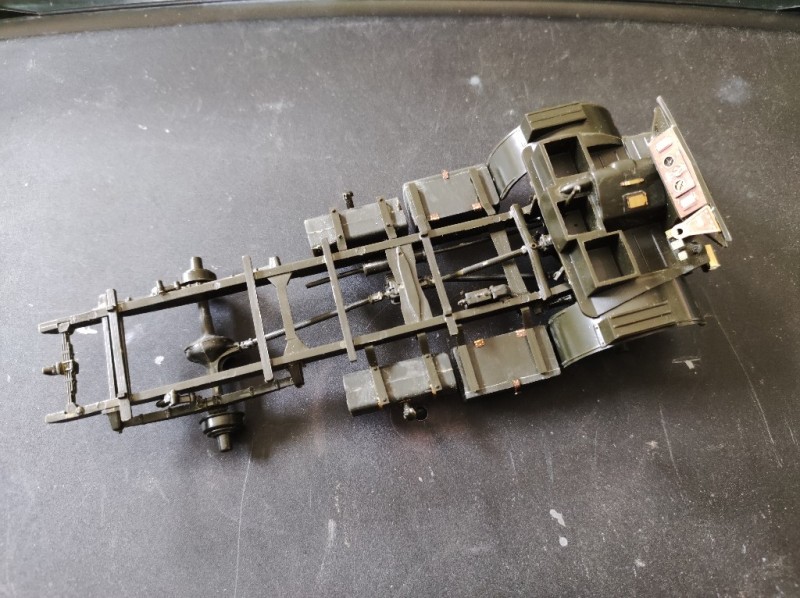

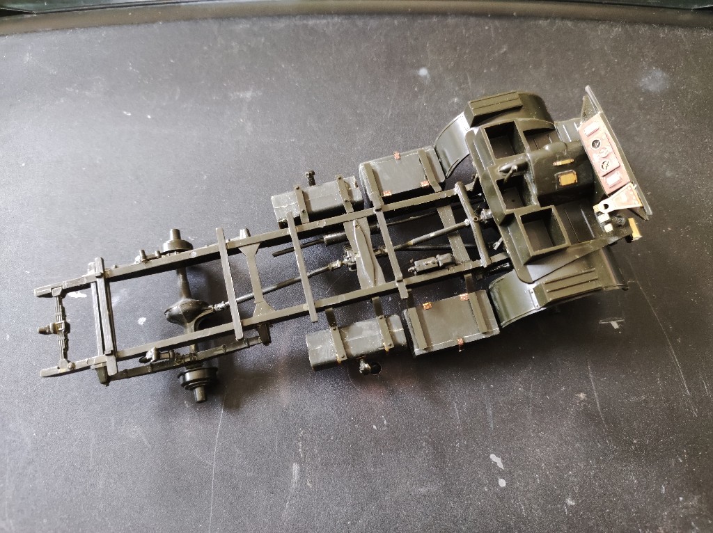

So ich habe jetzt Mal das ganze Probegesetz und es hat ganz gut gehalten.

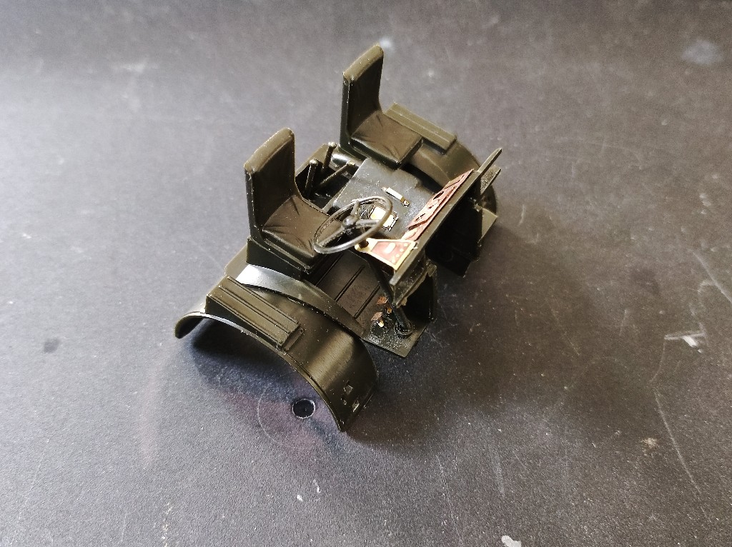

Dann ging es dort weiter. Sitze und Lenkrad waren zu verbauen, ebenfalls die vielen Schalthebel. Wer kennt noch die guten alten LKW Kupplungen? :lol:

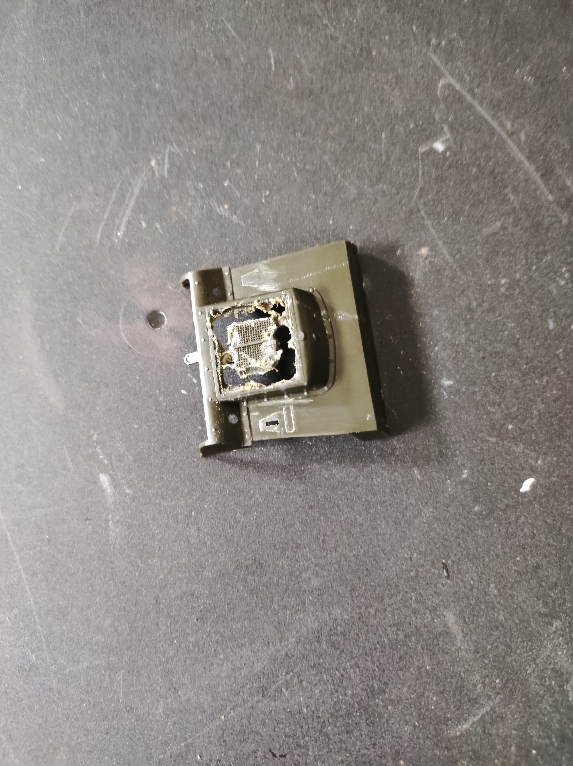

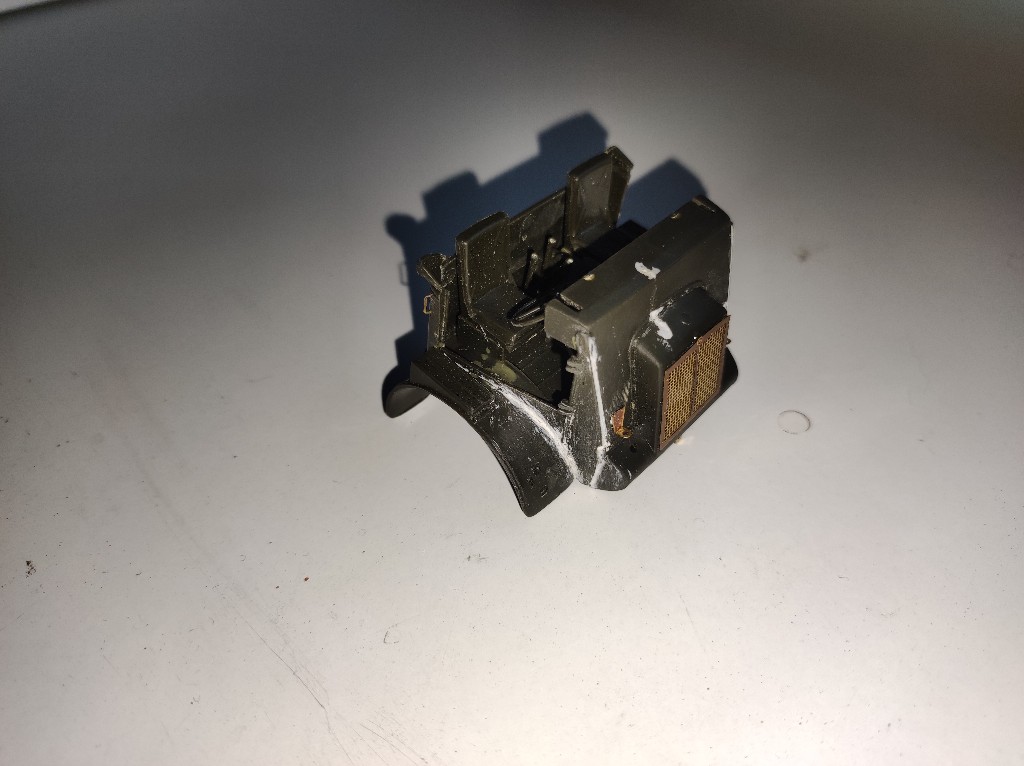

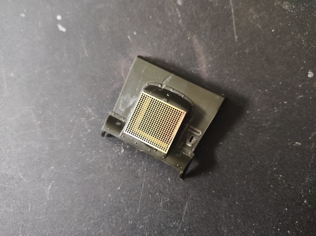

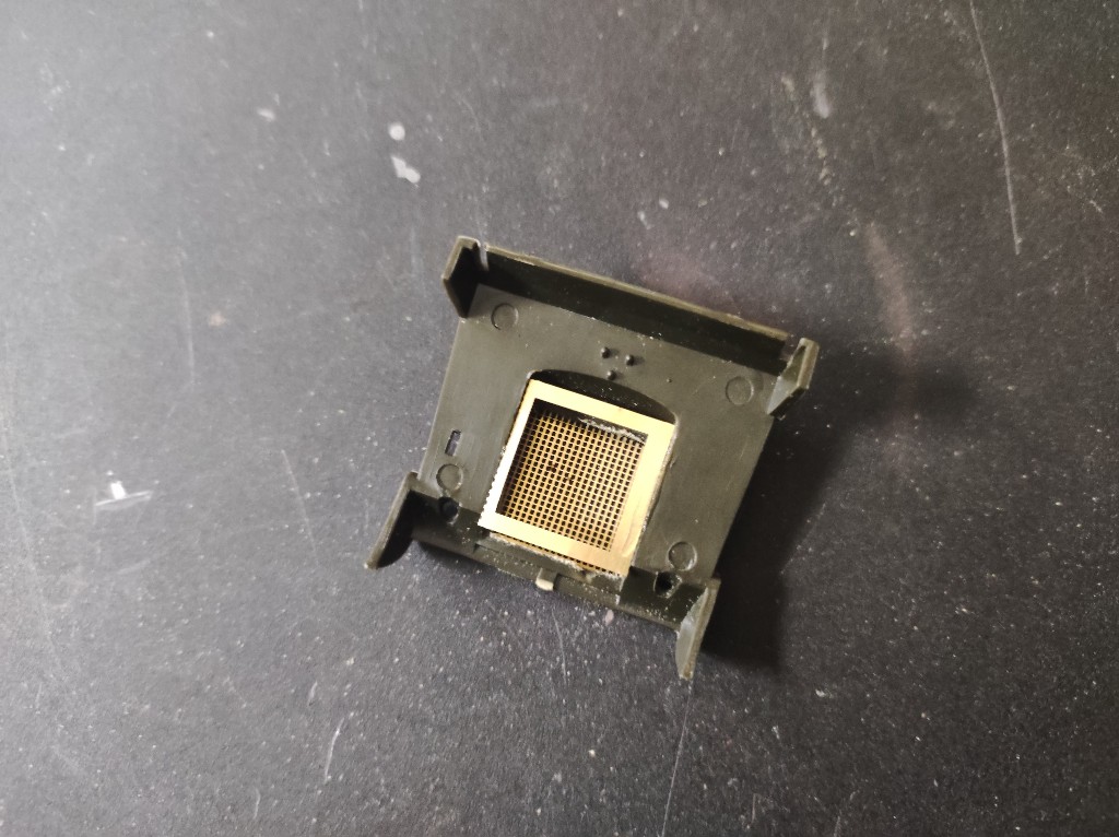

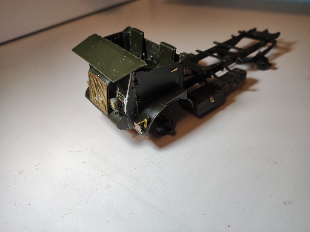

Dann kam der Schritt vor dem ich Angst hatte. Das schöne Relief vom Kühler musste dem PE-Teil zum Opfer fallen und dafür musste das ganze ausgefräst werden
Zum Glück ging das besser als erwartet. Erstmals kam mein Tremel richtig zum Einsatz
Leider bin ich wie hier zu sehen abgerutscht. Ich habe es später etwas verspachtelt. Und was man dann noch sieht, wird halt als Schaden verkauft ;) Auch der Grill ist wieder dran und schaut sehr gut aus

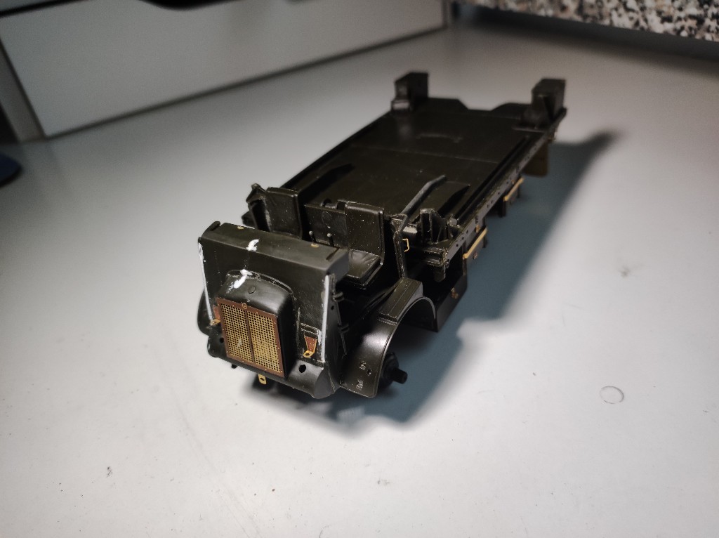

So es ist nun einiges an Zeit vergangen und ich habe letzte Woche etwas Luft zum Bauen gehabt und folglich nur wenig Fotos geschossen. Aber am Ende interessiert es auch keinen wenn ich da drei Teile zusammensetzen, ihr wollt Ergebnisse sehen :P
Das wäre dann hier das zusammengesetzte Fahrerhaus. Leider war die Passung an der Rechtenseite eher als mies zu bezeichnen, es entstand ein gigantischer spalt zwischen Radkasten und Fahrerhaus. Wobei ich mich gerade während ich die Zeilen schreibe Frage ob es nicht auch eine bessere Lösung gibt, da schau ich bestimmt nochmal drüber

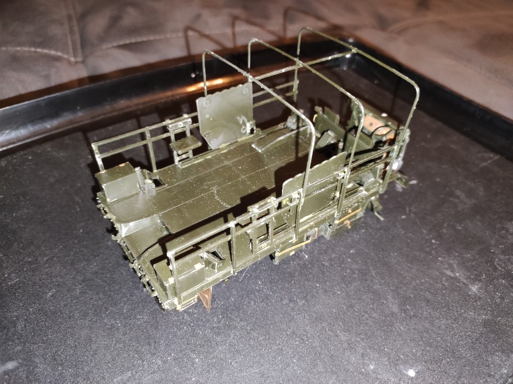

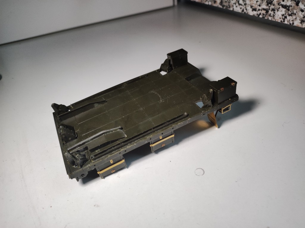

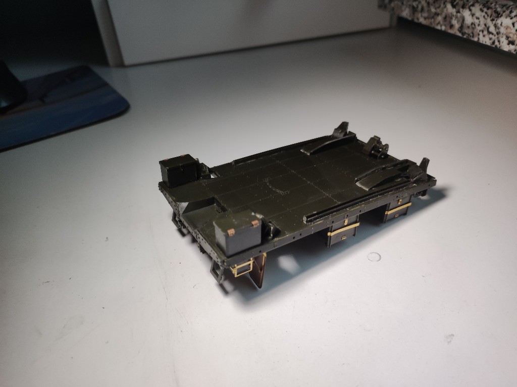

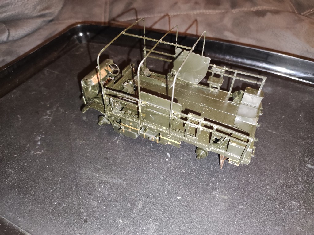

Dann ging es endlich mit der Ladefläche los. Der Bausatz hat übrigens ein Problem, er springt ständig zwischen den Baugruppen in der Anleitung. Daher muss man wirklich aufpassen, nicht irgendein Schritt zu überspringen
Ich muss auch ehrlich sagen der Bau der Pritsche ist eher langweilig, viele kleine Teile, Wiederholungen und gefühlt geht es wenig Vorwärts. Aber hier sei auch gesagt, dass die PE-Teile viel rausholen aus dem ganzen Set
An der Unterseite gibt es auch einen Kasten für Kanister. Die sind aber wirklich Schrott und das schlimmste am Bausatz. Lieblos kleine und unstrukturierte Würfel, mit einem Griff dran. Aber zum Glück sieht man die hinter der Box kaum.
Das ganze habe ich Mal zusammengesetzt und so schaut es derzeit aus.
Also es wird hier noch etwas dauern, aber man sieht was es werden soll.
Die Ätzteile sind für diesen Bausatz sehr sinnvoll. Sie machen gut was her :thumbup:

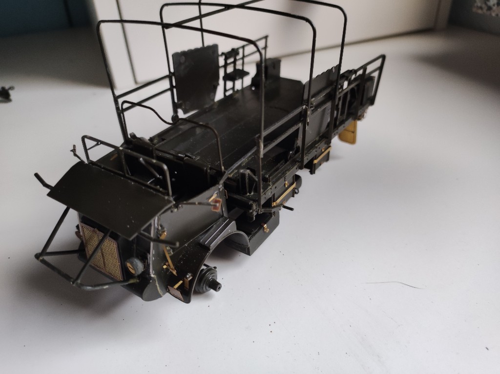

So ich bin aus dem Urlaub zurück und konnte auch direkt weiter machen. Bzw bevor es soweit war, will ich euch aber erstmal den aktuellen Stand der Dinge zeigen

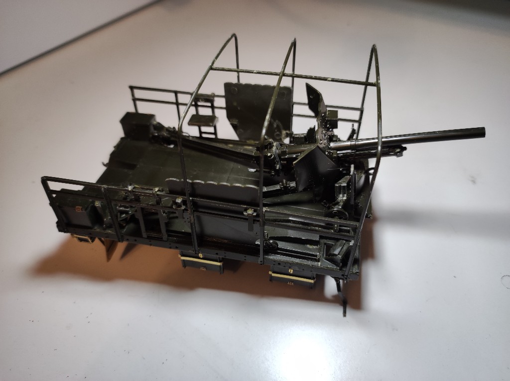

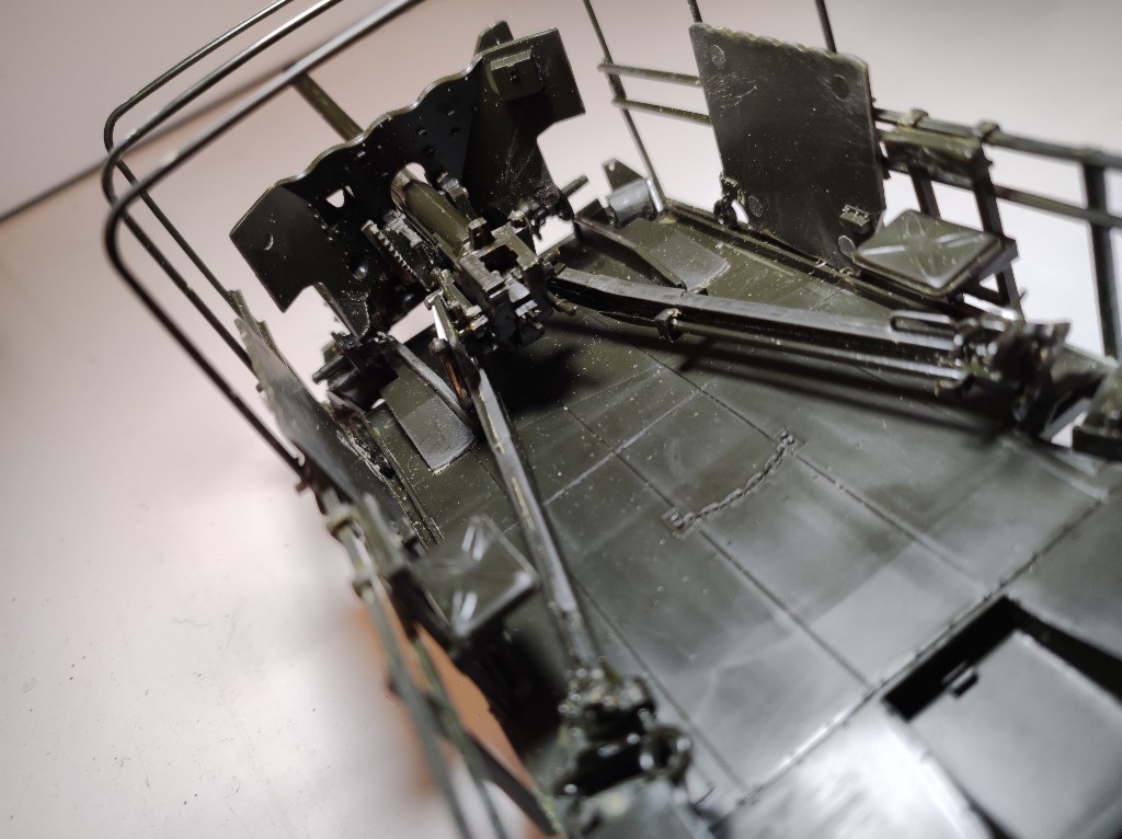

Auf der Pritsche habe ich nämlich die aufbauten bereitest montiert gehabt. Es ist erstaunlich mit welcher Detailverliebtheit man die Formen entwickelt hat. Dem Stand der damaligen Technik allein ist es geschuldet, dass dieser Bausatz eben nicht mehr so wirklich mit aktuellen Neuheiten mithalten kann
Ich persönlich muss noch eine Stelle Finden wo die Rampe für das Aufbocken der Kanone hinkommt.

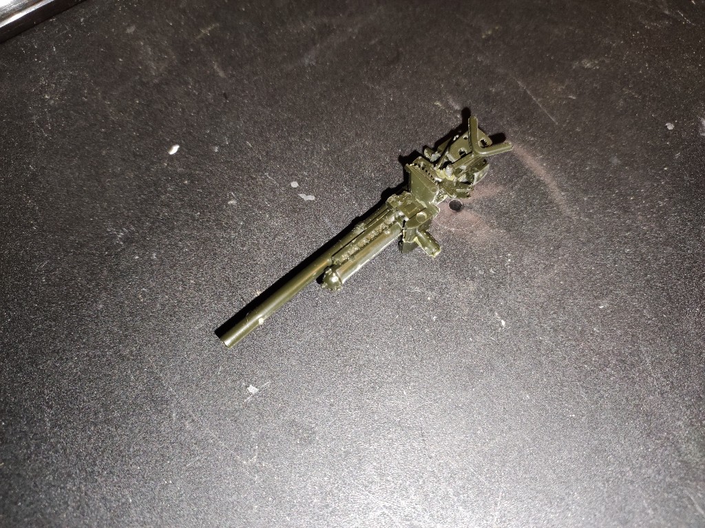

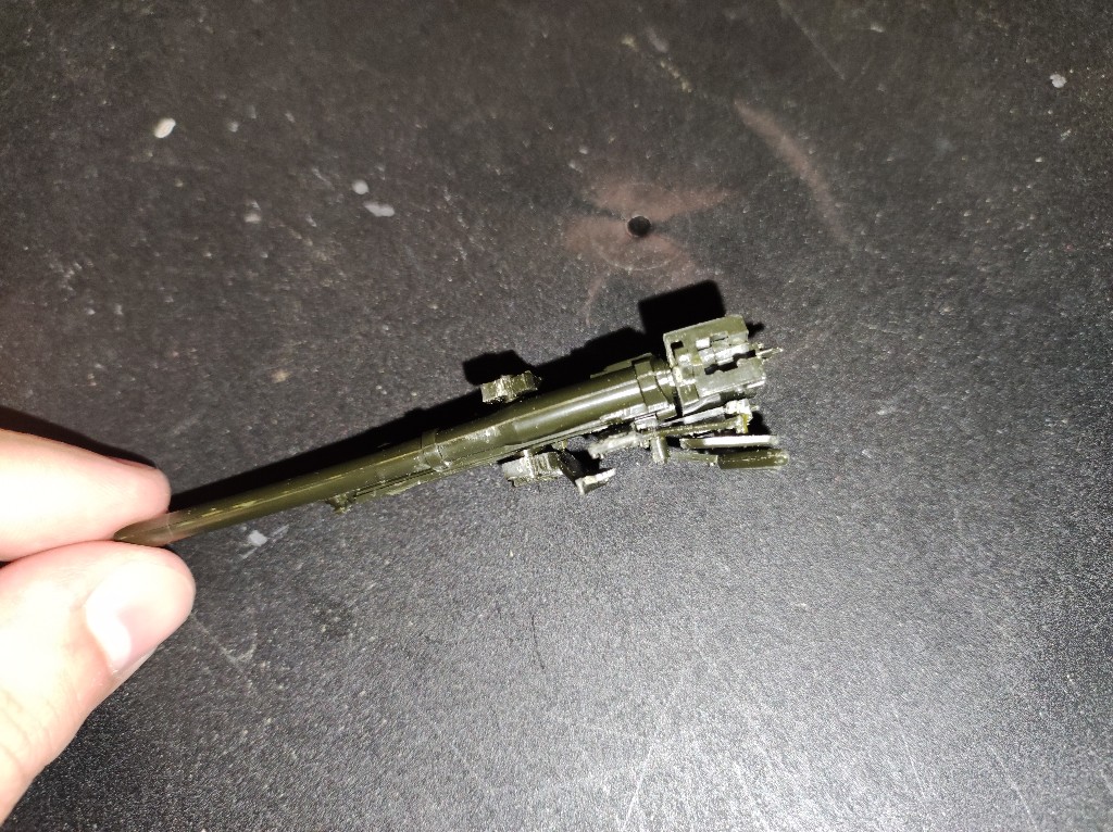

Auch am Geschütz gab es schon erste Arbeiten
Auch hier viele nette Details, die leider aufgrund des Alters eher rudimentär sind.
Für das Geschütz habe ich aber leider keine PE-Teile. Ich schätze noch zwei drei Abende und der LKW hat alle benötigen Teile bekommen :thumbup:

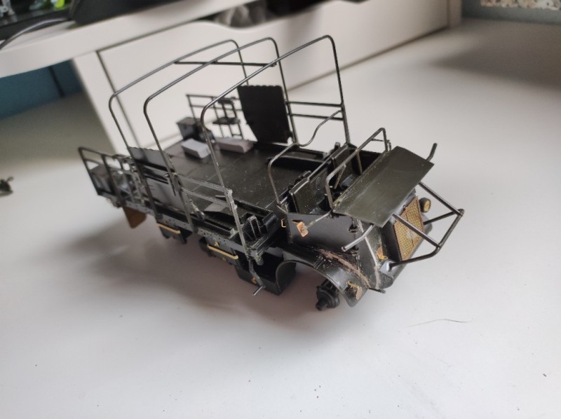

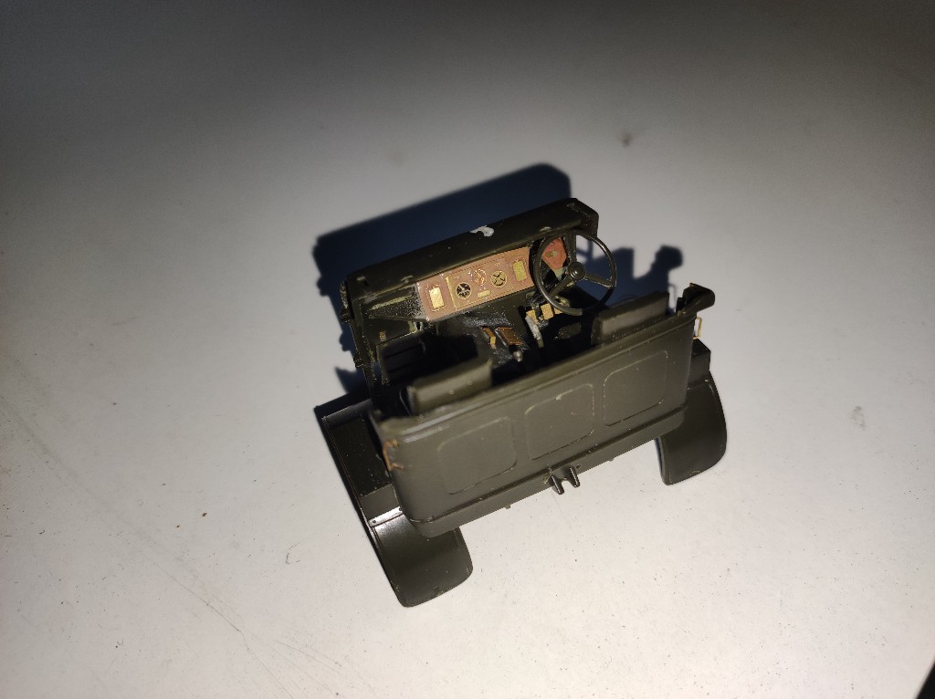

Gestern gab es zwei Baustellen abzuarbeiten. Zunächst wurde die Kabine weiter vervollständigen. Gerade hier sind noch einige PE-Teile zu bauen.
Ich werde das Verdeck auf alle Fälle weg lassen, bei der Frontscheibe überlege ich noch. Was sagt ihr?

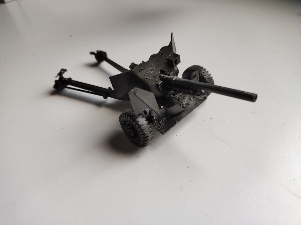

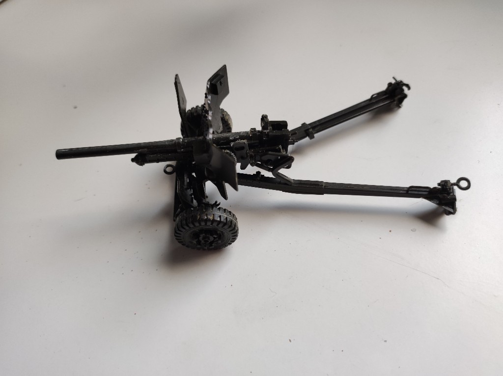

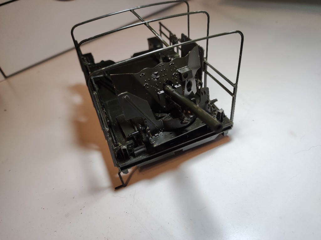

Anschließend ging es an das 6 Pfundergeschütz. Dieses habe ich weitestgehend beendet.
Und ich habe es schon auf die Pritsche gestellt. Ich denke das wird eng werden hier die gesamte Besatzung unterzubringen. Wobei der Sitzende Kamerad wohl sowie kaum zu verwenden ist
Ja das Geschütz ist akzeptabel, es gäbe sicher schlechtere Bausätze als diesen

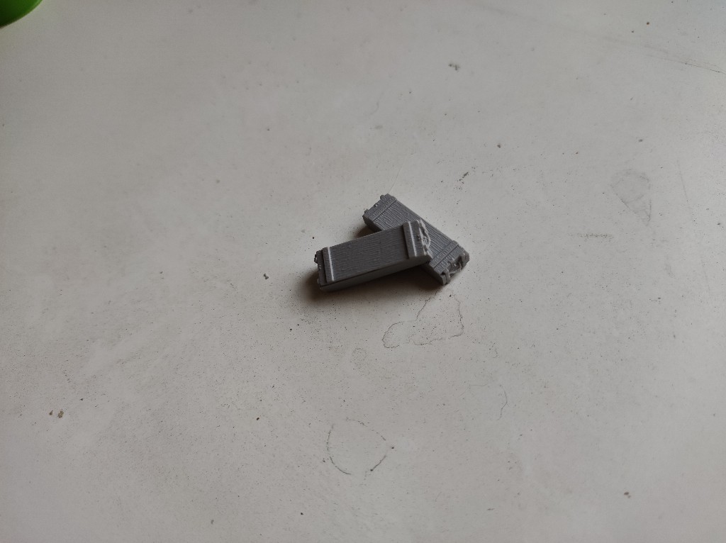

So nun habe ich die Munitionskisten zusammengesetzt. Vier an der Zahl. Die Granaten werde ich erst später austrennen wenn ich die Lackiere.

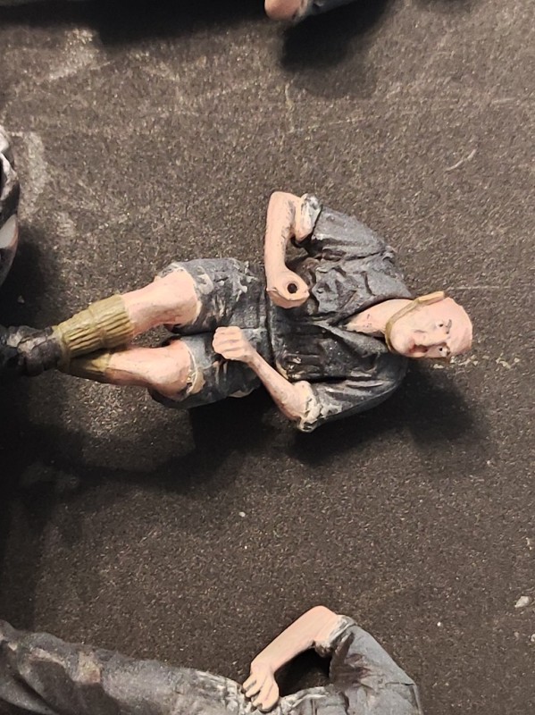

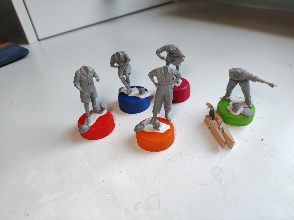

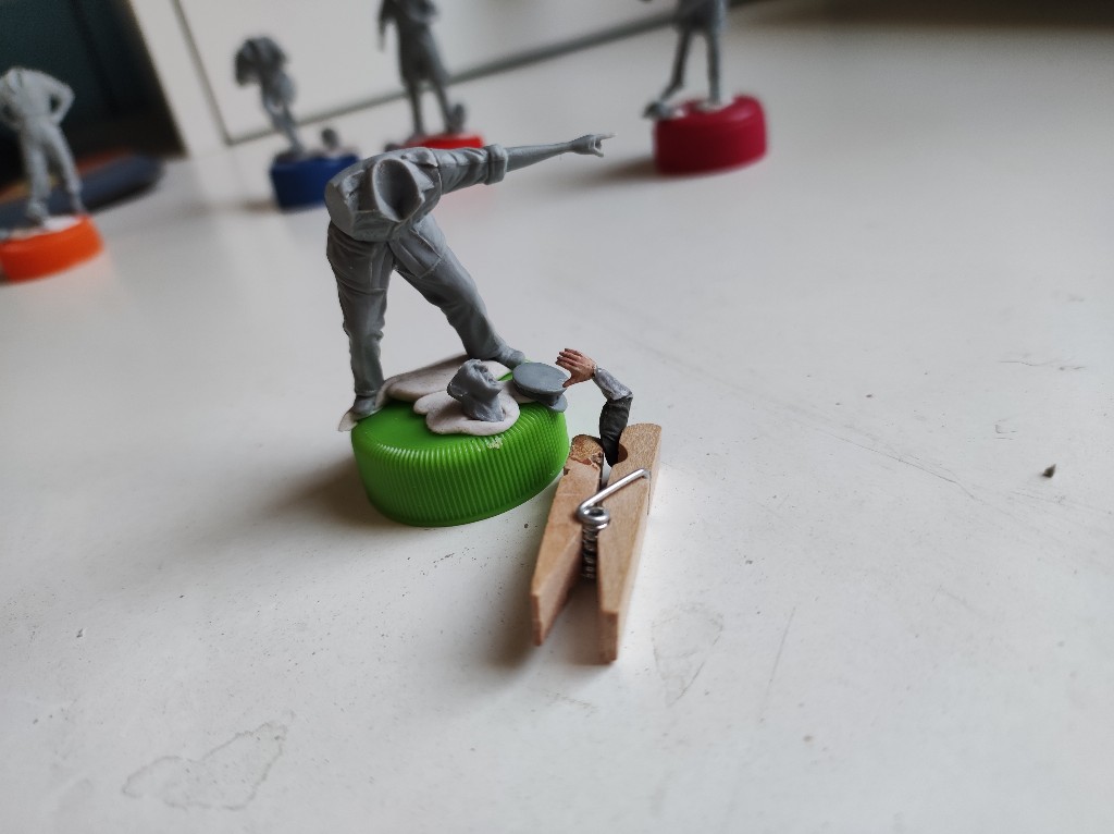

Dann sollte es an die Figuren gehen. Hier enttäuscht mich Bronco. Leider sind die Figuren wirklich nur die Figuren. Es gibt keine zusätzliche Ausrüstung was dafür sorgt, dass man Granaten zusätzlich kaufen muss. Doch das war noch nicht alles.
Das schlimmste war der fehlende Arm des Offiziers. Mein Bausatz war neu und ungeöffnet, dass heißt der Arm muss bereits im Werk verloren gegangen sein. Nun bekommt man ja bei Bronco keinen Ran, bzw lohnt es sich auch nicht ein einzelnes Ersatzteil zu Orden, welches dann durch die halbe Welt schippern muss. Was also tun?
Wegwerfen fande ich zu schade, was anderes bestellen wäre auch unnütz, deshalb habe ich dem Soldaten aus dem Set des Mercedes L307, den ich vor einigen Jahren gebaut habe, kurzer Hand den Arm entfernt, die Jacke am Unterarm abgeschliffen und mit Acrylpaste den Umschlag nachgestellt. Ob das so dann passt kann nur die Grundierung zeigen.

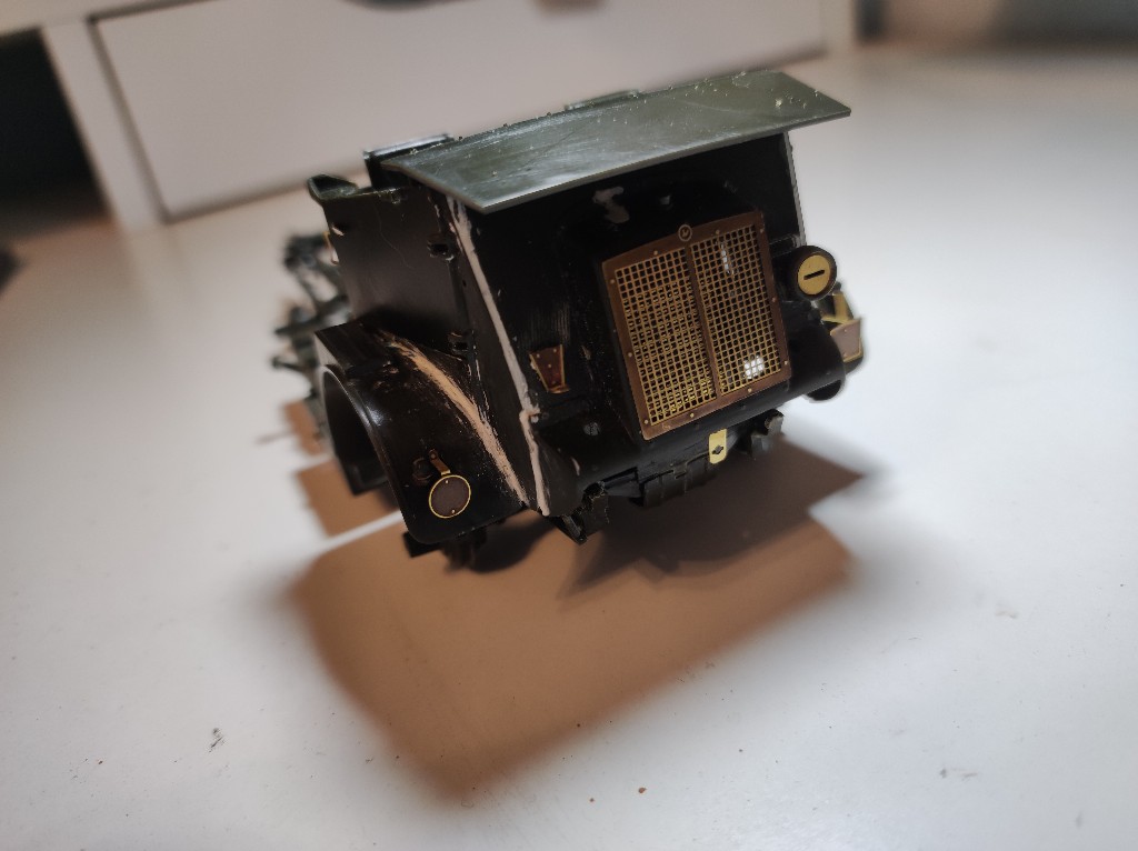

Vom Bau her war erstmal alles dran, was dran gehört, mit Ausnahme der Glasscheibe vorne. So habe ich nochmal alle Teile kurz zusammengesetzt. So richtig kann ich es sowieso erst zeigen, wenn alle Teile bemalt sind und ich den LKW zusammen klebe.
Die Passung kommt mir hier aber nicht so optimal vor, ich bin gespannt ob der Spalt am rechten Radkasten später noch zu sehen wird, oder ob ich gute Arbeit beim Spachteln geleistet habe.

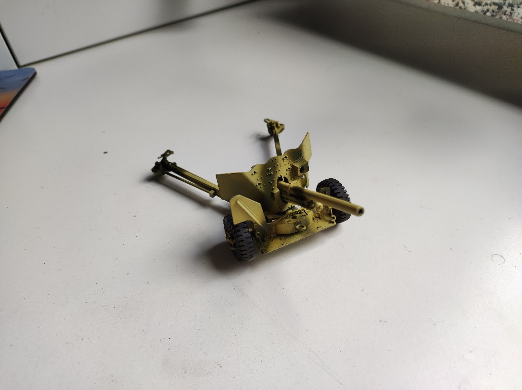

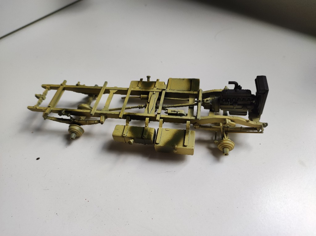

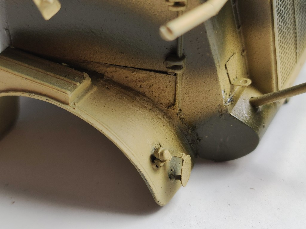

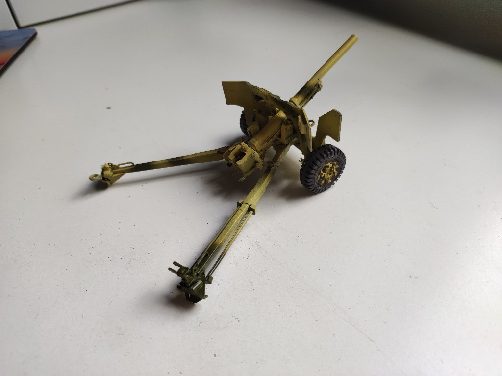

Das stimmt es hat sich einiges getan, leider aber nicht nur gutes. Nach der Grundierung fing ich an zu lackieren, mit AK light Stone und Ammo of MiG british Olive. Naja ich stellte schnell fest dass diese Farben nicht passend sind.
Das gelb geht zu sehr ins Senf Farben und das Olive passt absolut gar nicht. Da wollte ich wohl zu schnell zu viel. Jetzt werde ich erstmal erneut recherchieren was eigentlich die richtigen Farben sind
Übrigens finde ich die Kanone macht eine super Figur trotz des hohen Alter des Bausatzes
Auch an der Kabine muss dringend was passieren. Nach der Grundierung wirkte es noch relativ stimmig, jetzt mit der hellen Farbe werden die Schandflecken aber sichtbar

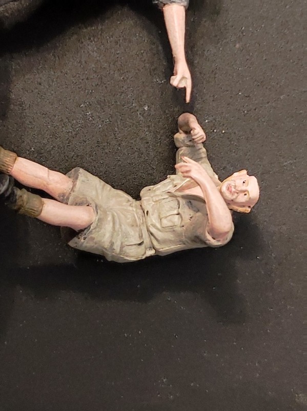

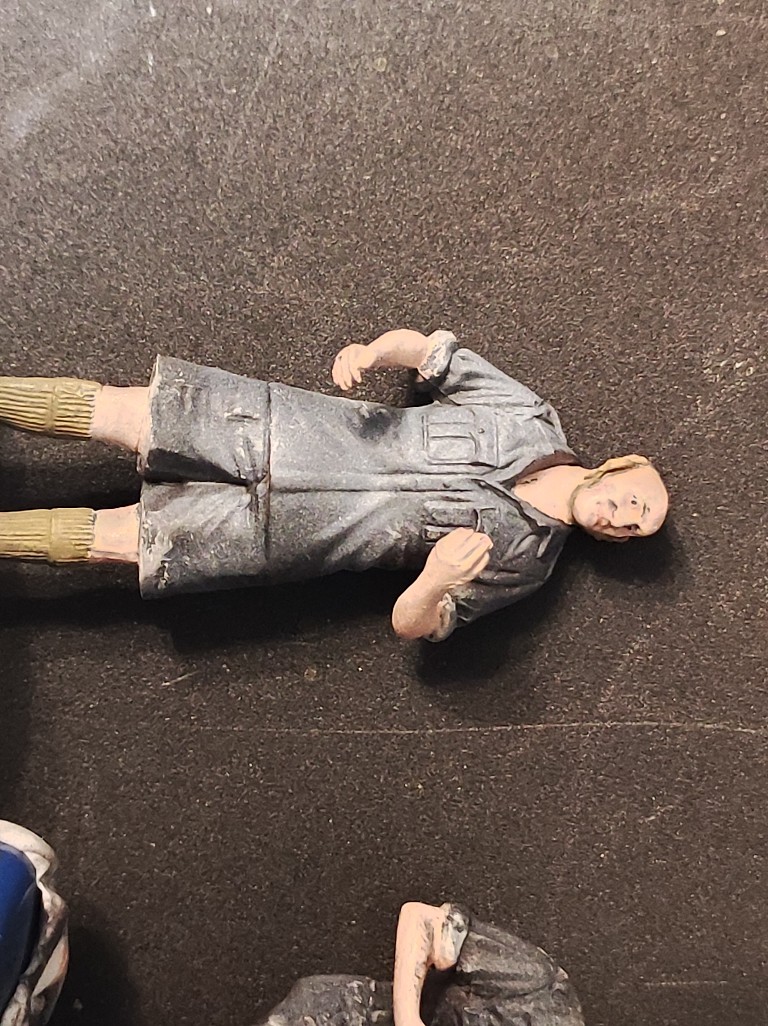

Ich hab dann doch irgendwie die Muse gefunden die Gesichter zu bemalen. Damit wirkt es gleich wie viel weniger Arbeit
Hier will ich sagen, wirken die Gesichter schon realistisch. Sich kann ich auch noch Sachen besser machen
Auch die Socken und Schuhe sind schon bemalt
Ich bin besonders auf meinen Offizier stolz, Gesicht ist sauber geworden, und der Arm, der Original verloren gegangen ist und im Eigenbau entstand, übersteht.wohl auch die Kontrollblicke

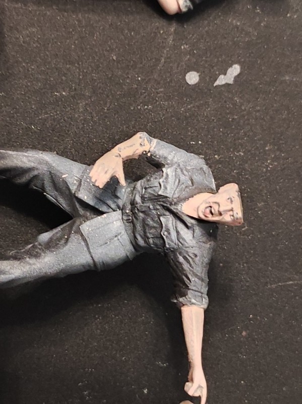

Dieser junge Mann hätte auch schon seine Uniform, allerdings will ich noch etwas Farbakzente rein bekommen.
Die Frage ist, wie mache ich jetzt hier am besten mit Wash weiter und evtl auch noch mit hellen tönen aufpinselb
