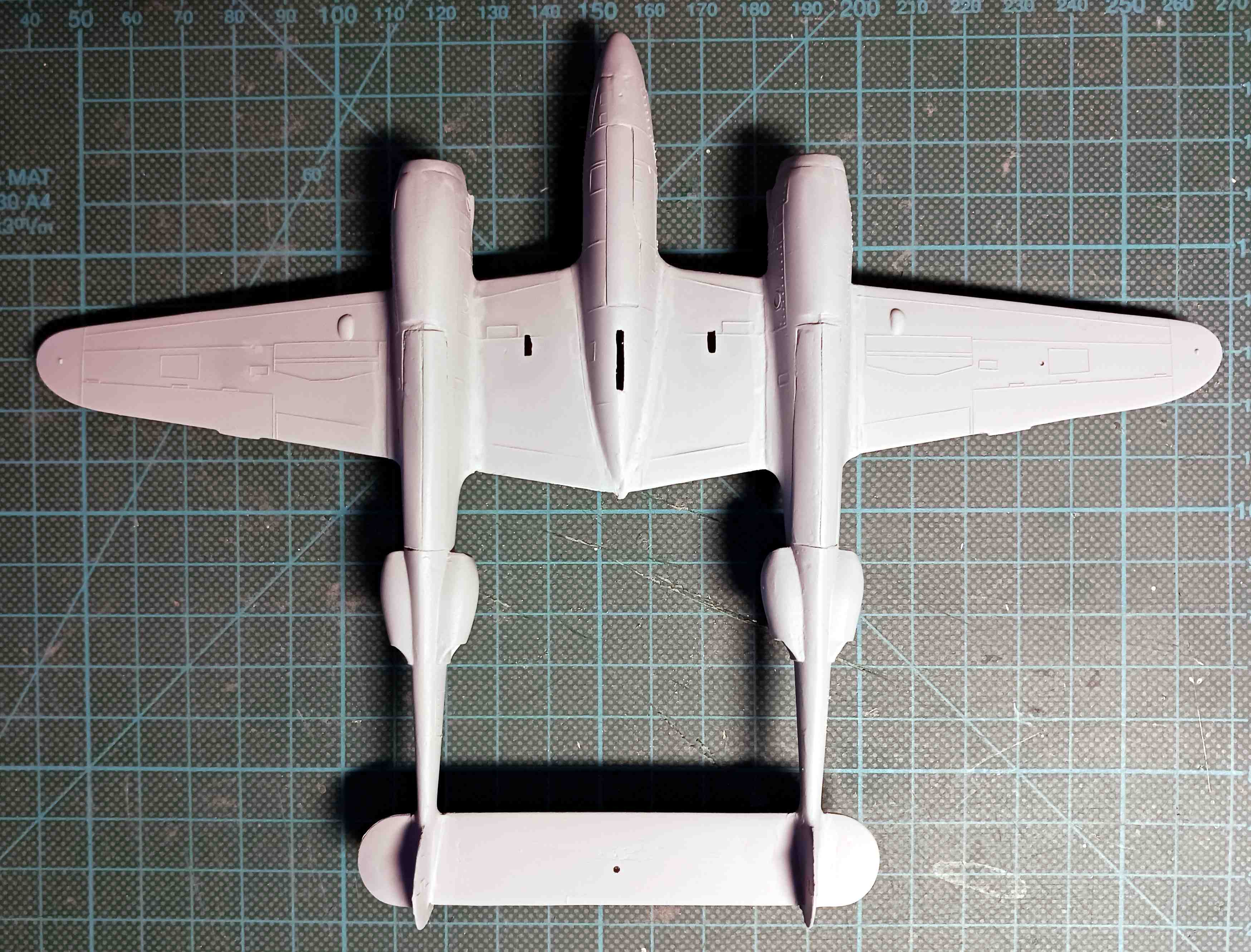

Scusslebut
Beiträge: 176

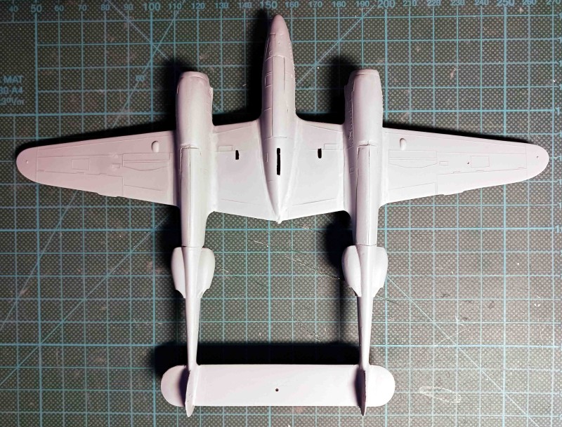

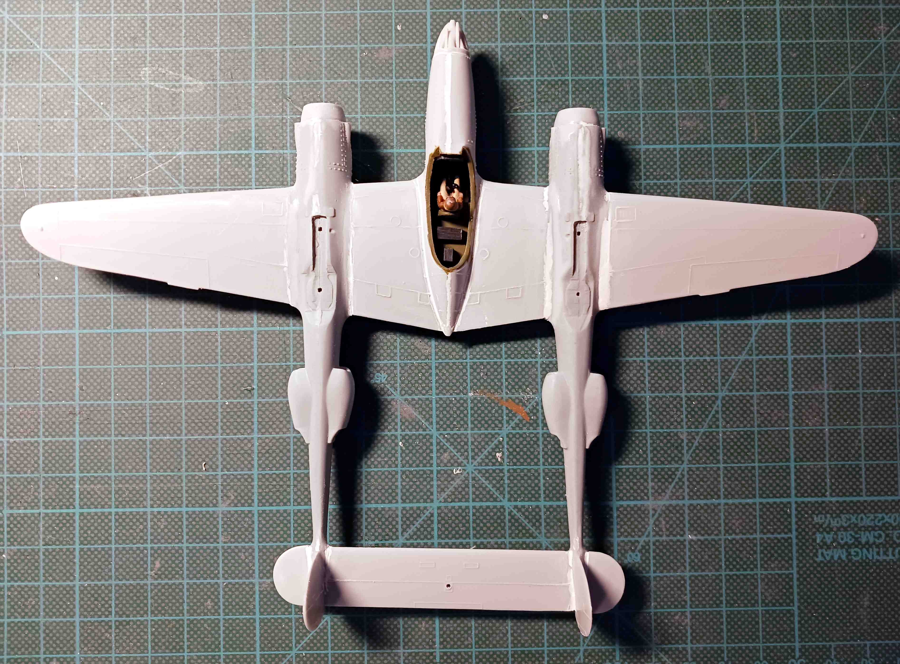

Alle Hauptkomponenten passen grob zusammen, auch wenn an allen Übergängen wieder gespachtelt und geschliffen werden muss. Aber ein Ende ist abzusehen.

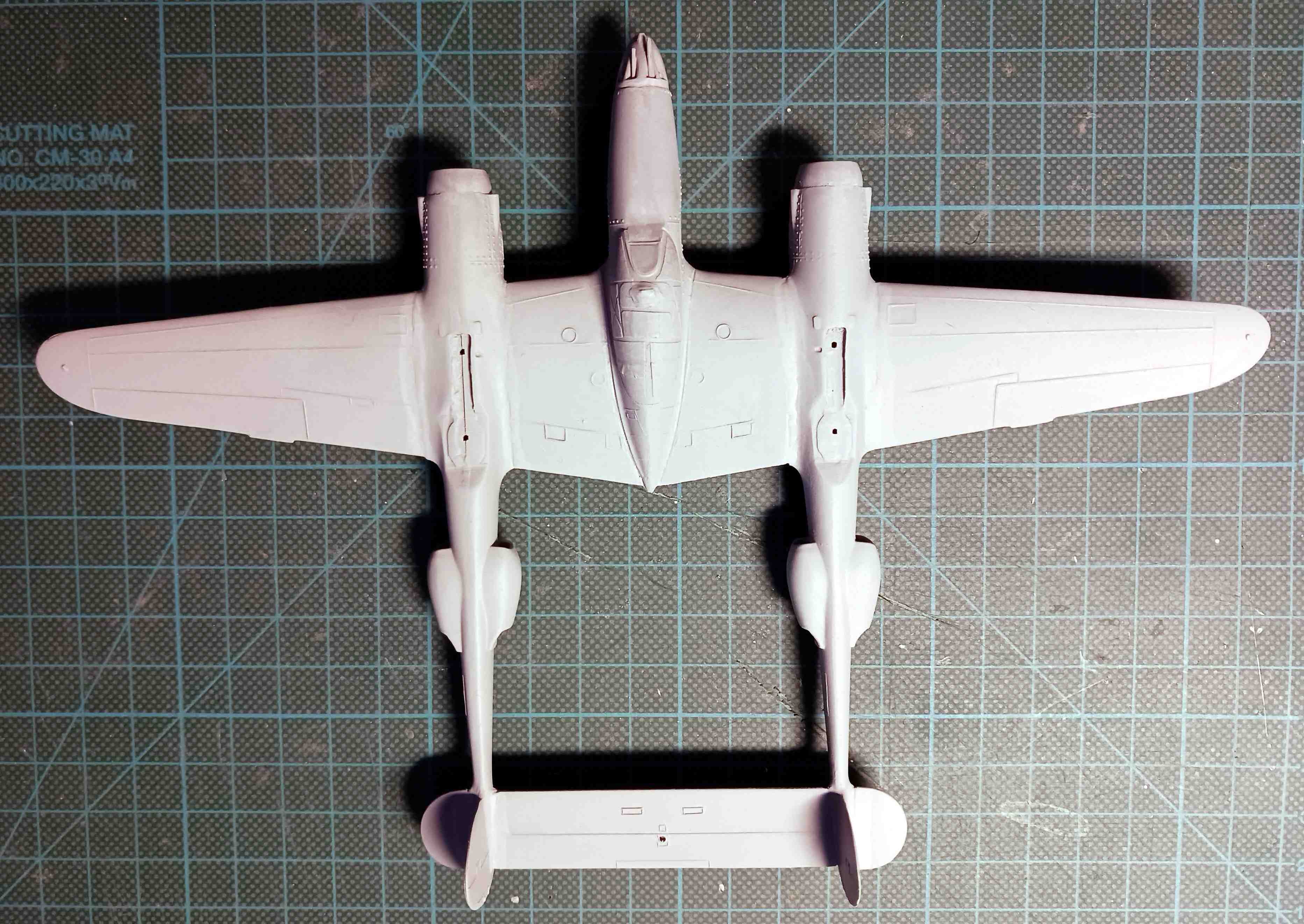

Scusslebut
Beiträge: 176

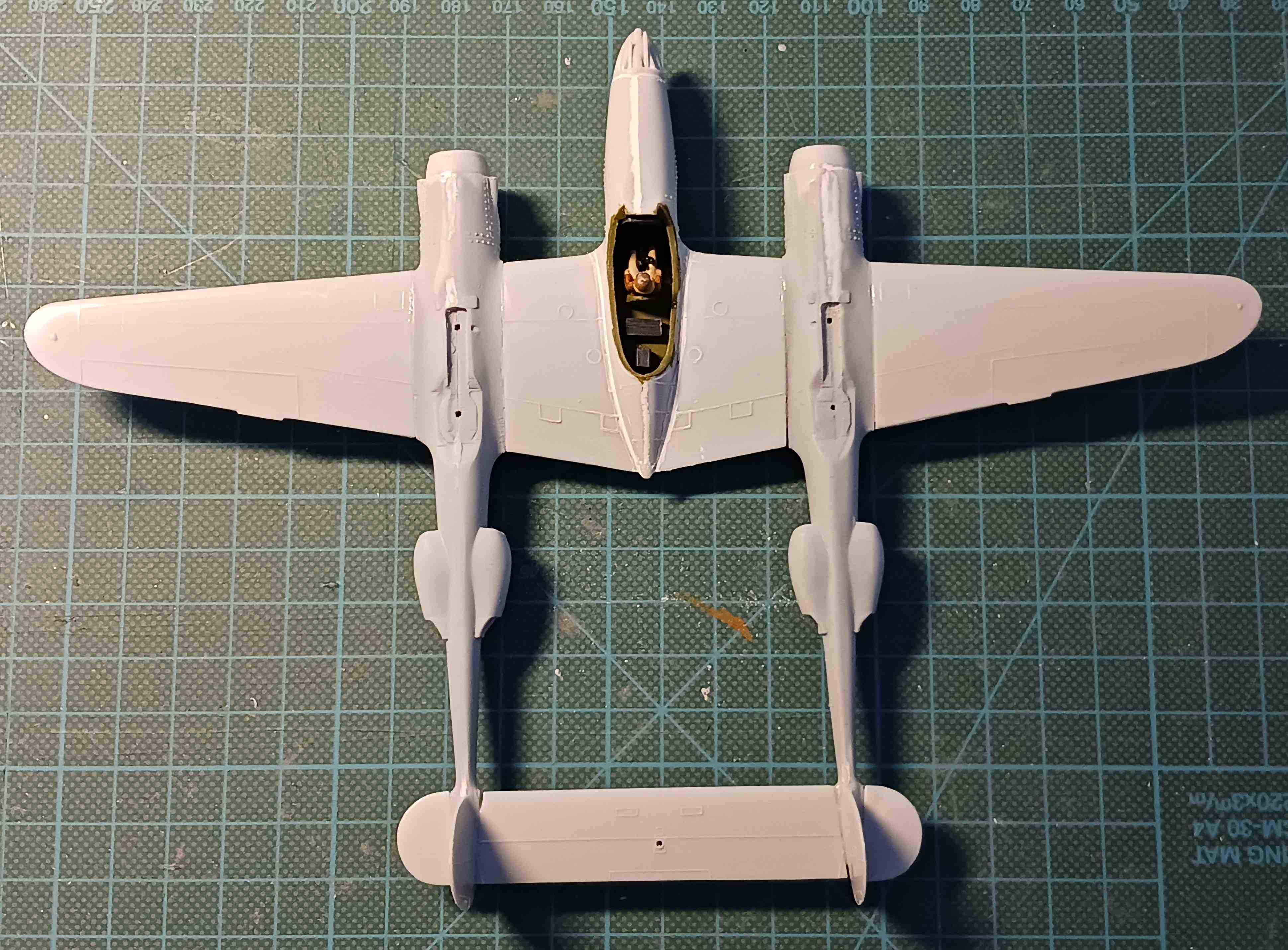

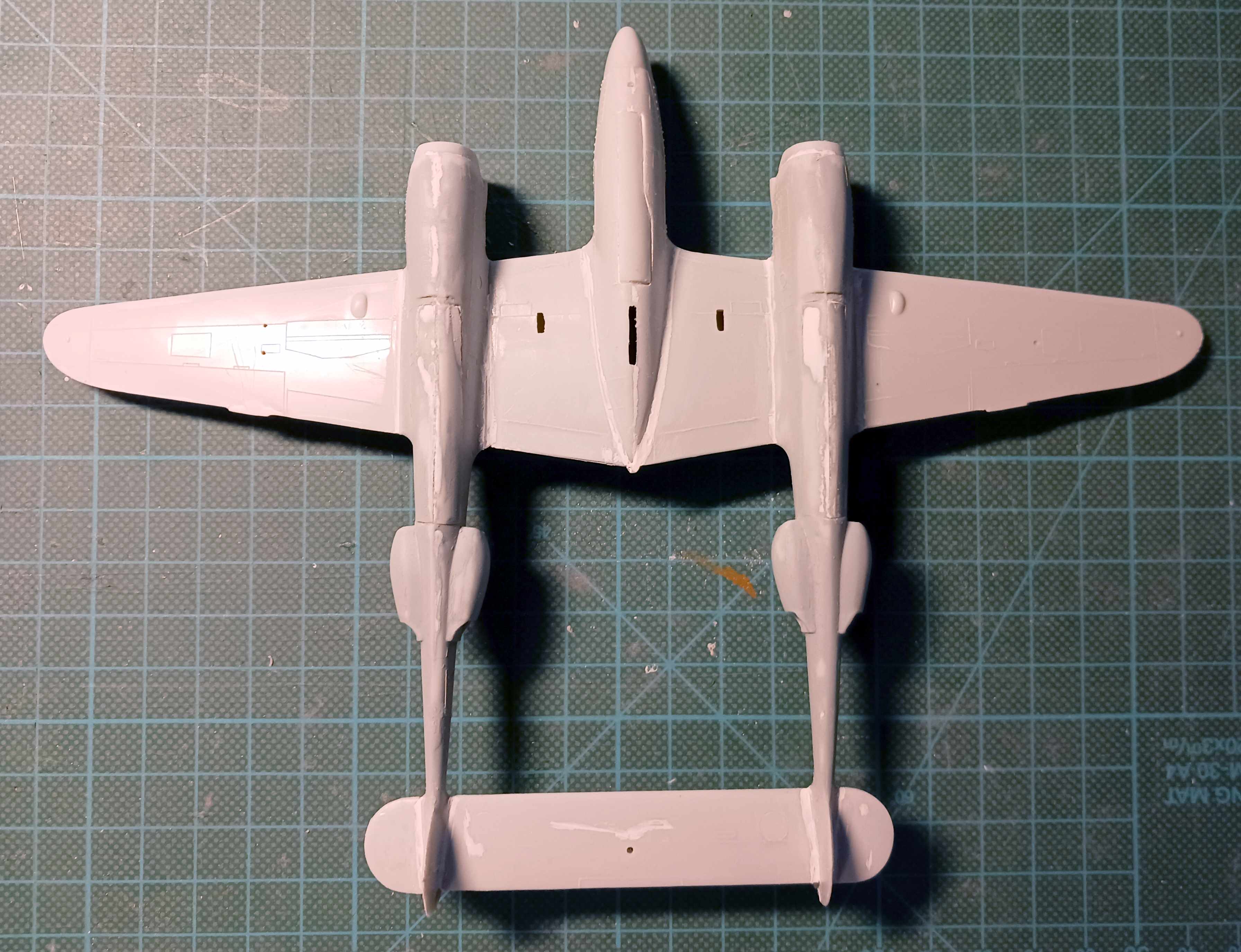

Gespachtelt und geschliffen - soweit so gut. Nach der Grundierung wird sich zeigen, wo noch nachgearbeitet werden muss.

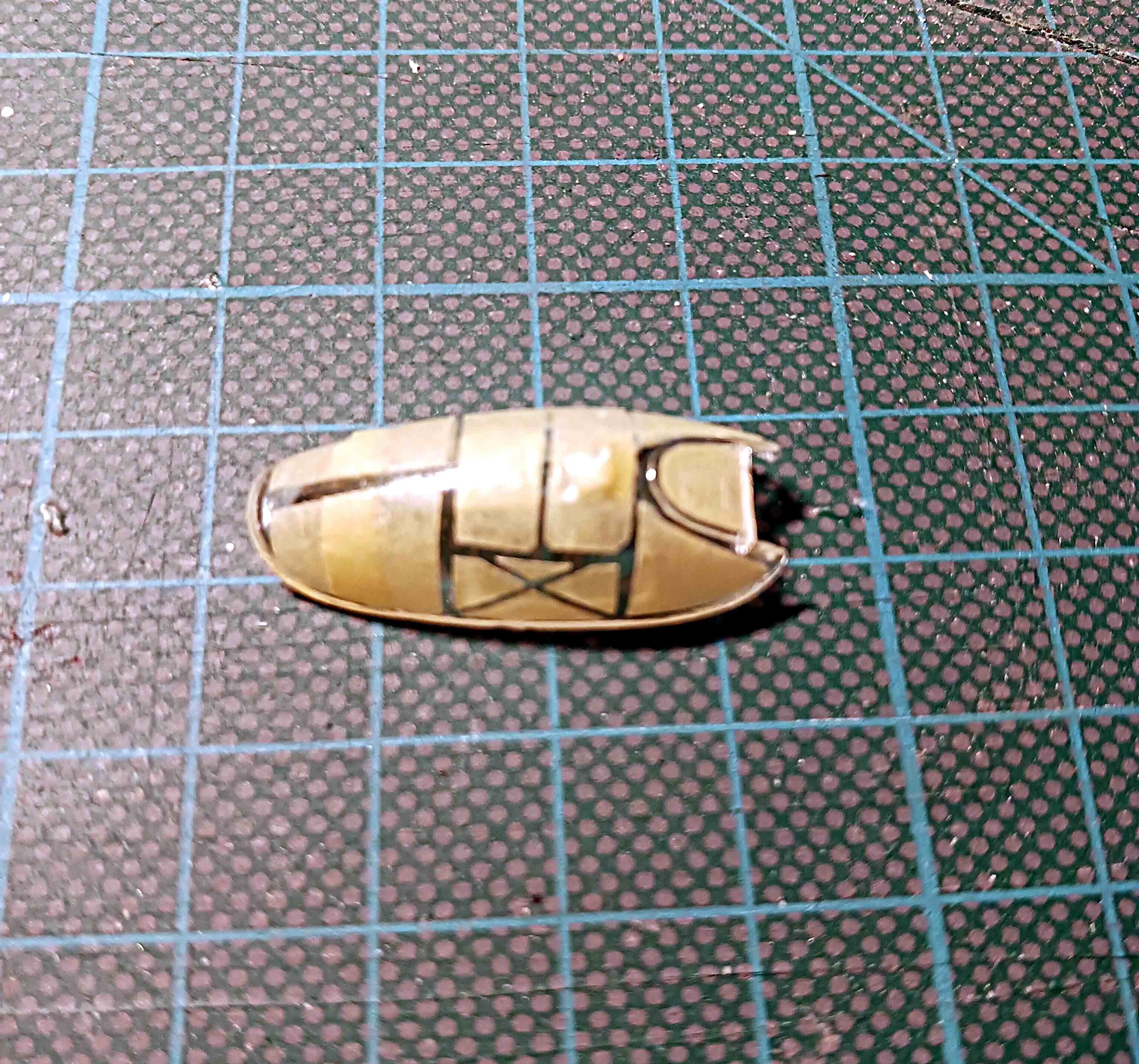

Scusslebut
Beiträge: 176
Die Cockpitverglasung habe ich mit Hilfe einer selbstklebenden Maske von Eduard abgeklebt. Eigentlich sind die Masken für den Academy-Bausatz gedacht, aber mit ein paar kleinen Änderungen hat es dann funktioniert. Ganz 100 Prozentig ist es nicht - ich habe das Gefühl, dass die Verglasung in sich verzogen ist - aber auf jeden Fall ist es so viel besser, als wenn ich selbst Klebeband zurecht schneiden müsste.

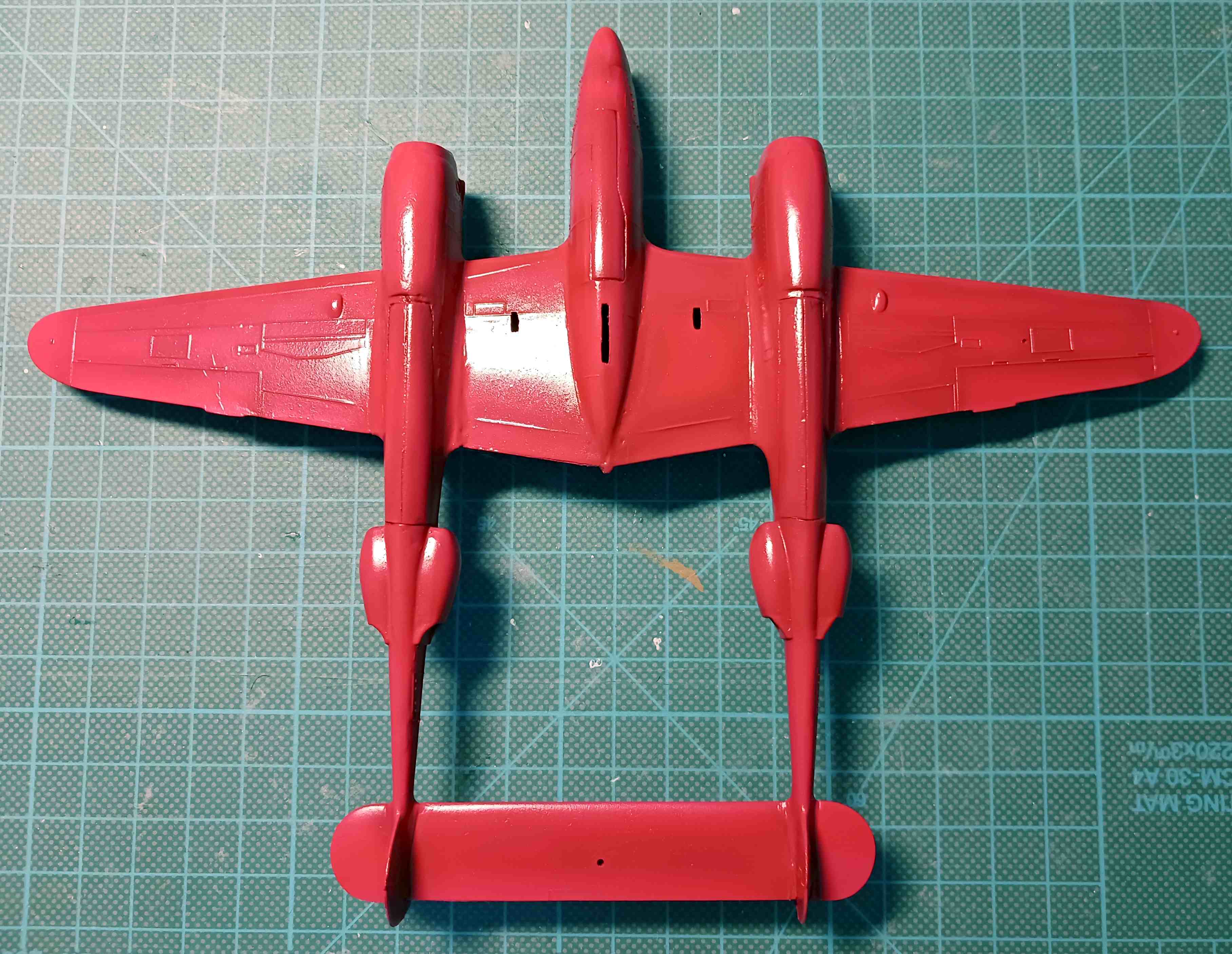

So, alles zu meiner Zufriedenheit gespachtelt und grundiert.
Die rote Lackierung finde ich super, aber ich habe ein wenig Angst, dass sie zu eintönig wirkt. Daher werde ich vor der Lackierung noch ein Preshading machen.

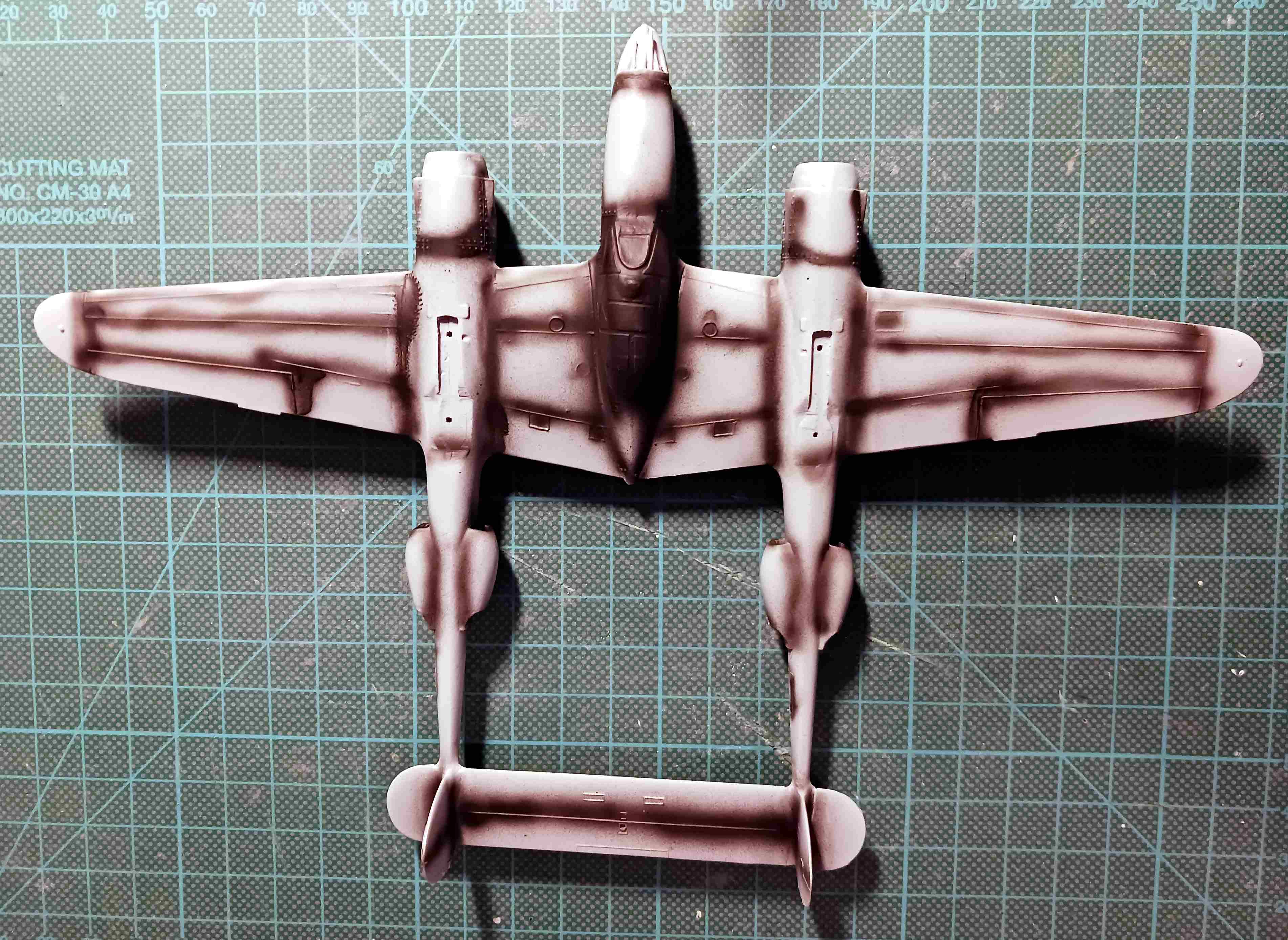

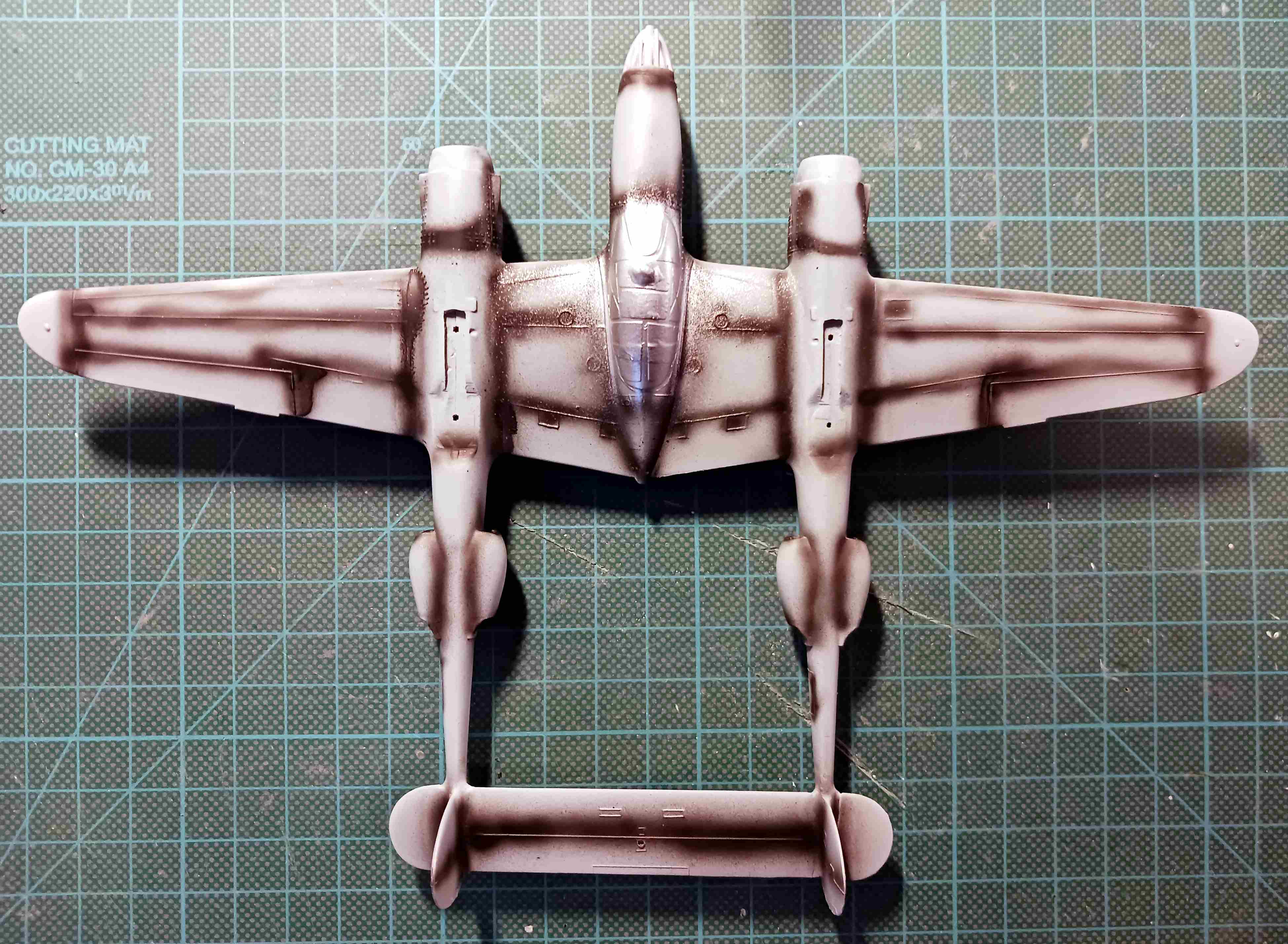

Scusslebut
Beiträge: 176

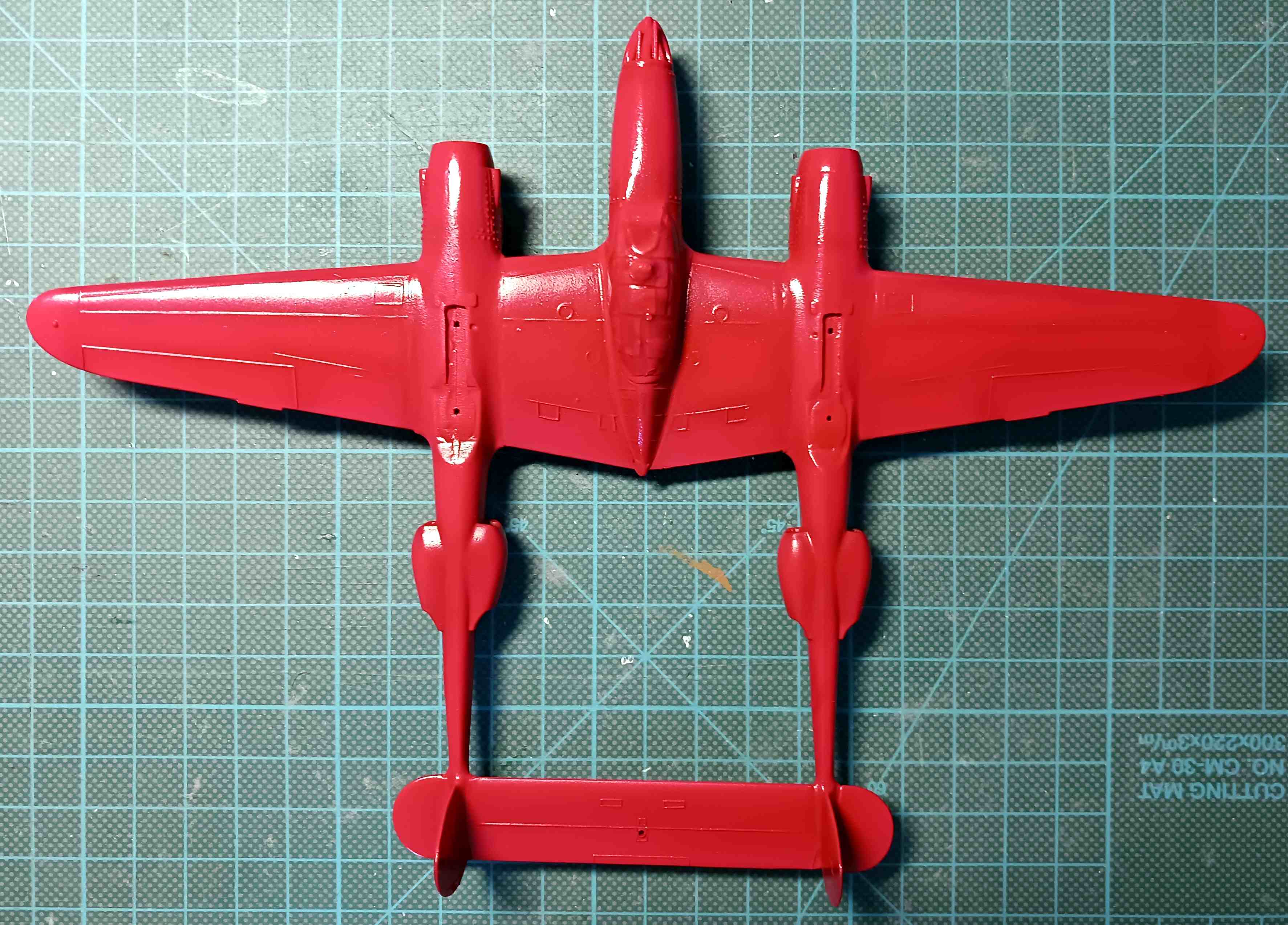

Nach dem Preshading:
Die Verstrebung der Cockpithaube wird in Aluminium lackiert.

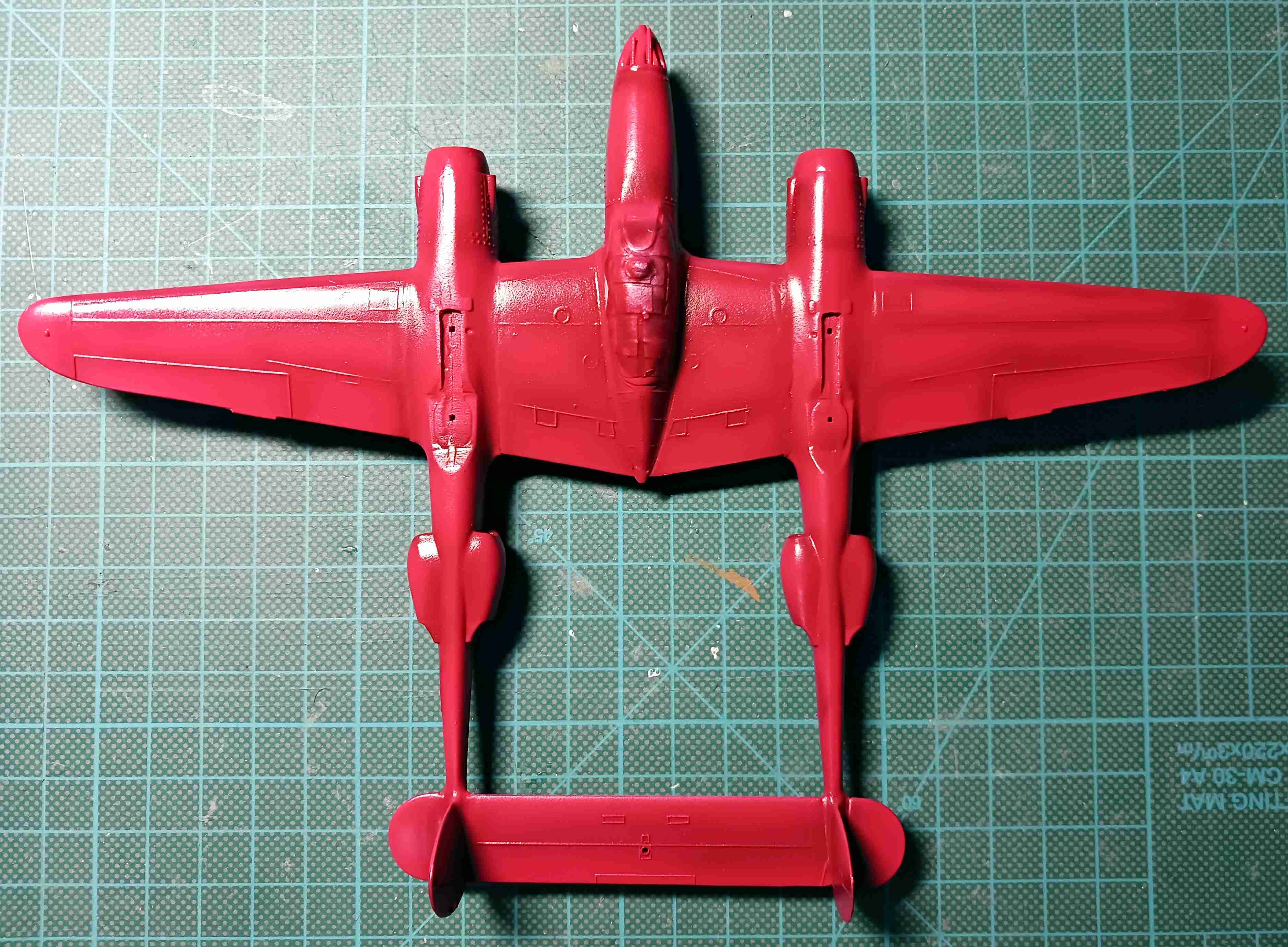

Also ich muss schon sagen, das Rot sieht verdammt cool aus. Hier ein erster Zwischenstand:

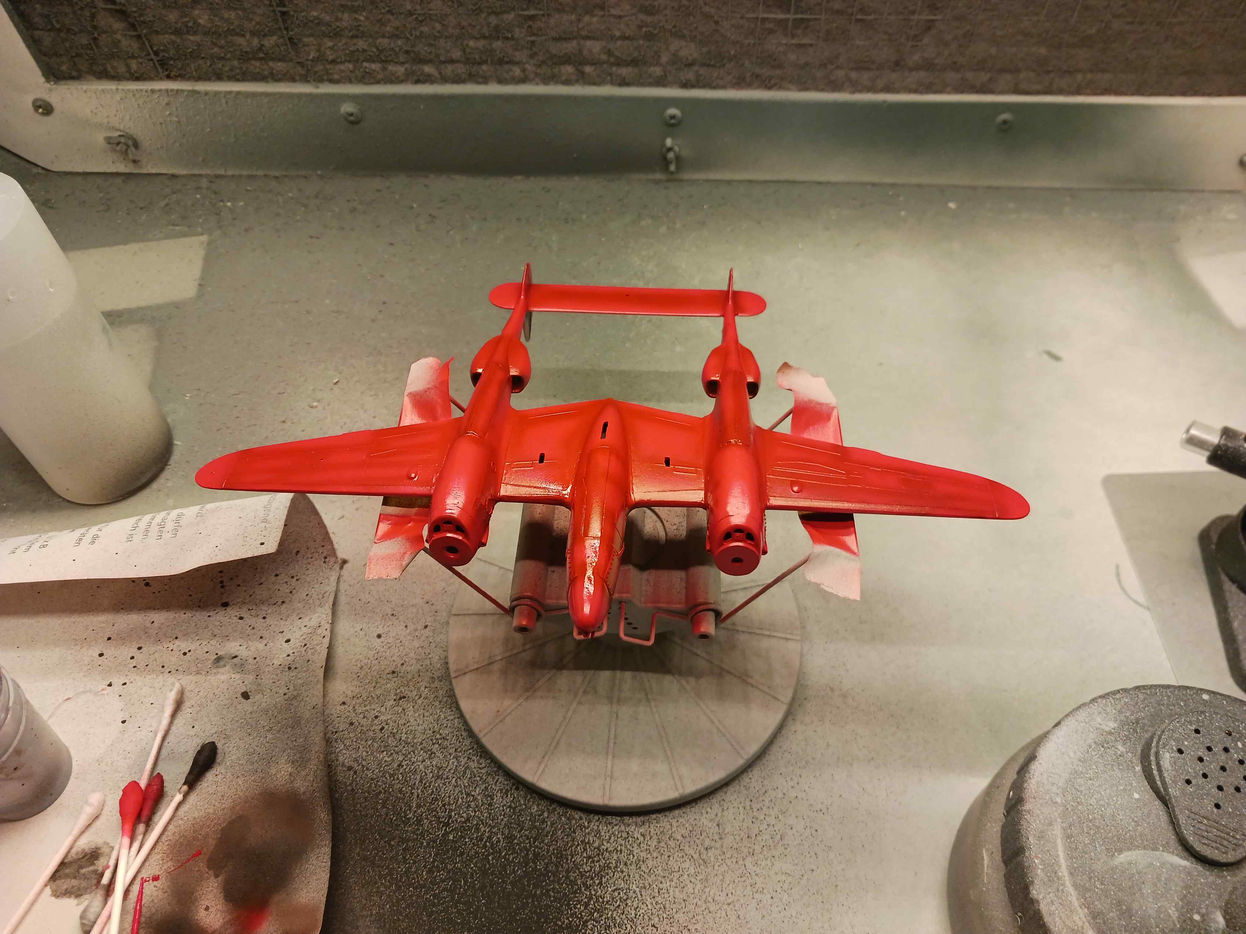

Scusslebut
Beiträge: 176
Die Lackierung ist drauf, aber so ganz 100%ig zufrieden bin ich noch nicht. Das Rot (Mischung aus Revell Aqua Color Ferrari-Rot und Vallelo Game Color Bloody Red) ist mir etwas zu dunkel. Das originale Rot hat einen deutlicheren Stich ins Orange (auch wenn die alten Fotos bestimmt nicht ganz farbecht sind).
Außerdem scheint das Pre-Shading noch zu stark durch.
Ich werde erst mal eine Nacht drüber schlafen und wenn es mir dann noch immer nicht gefällt, werde ich die Farbmischung weiter mit dem Bloody Red aufhellen und noch einmal drüber lackieren.

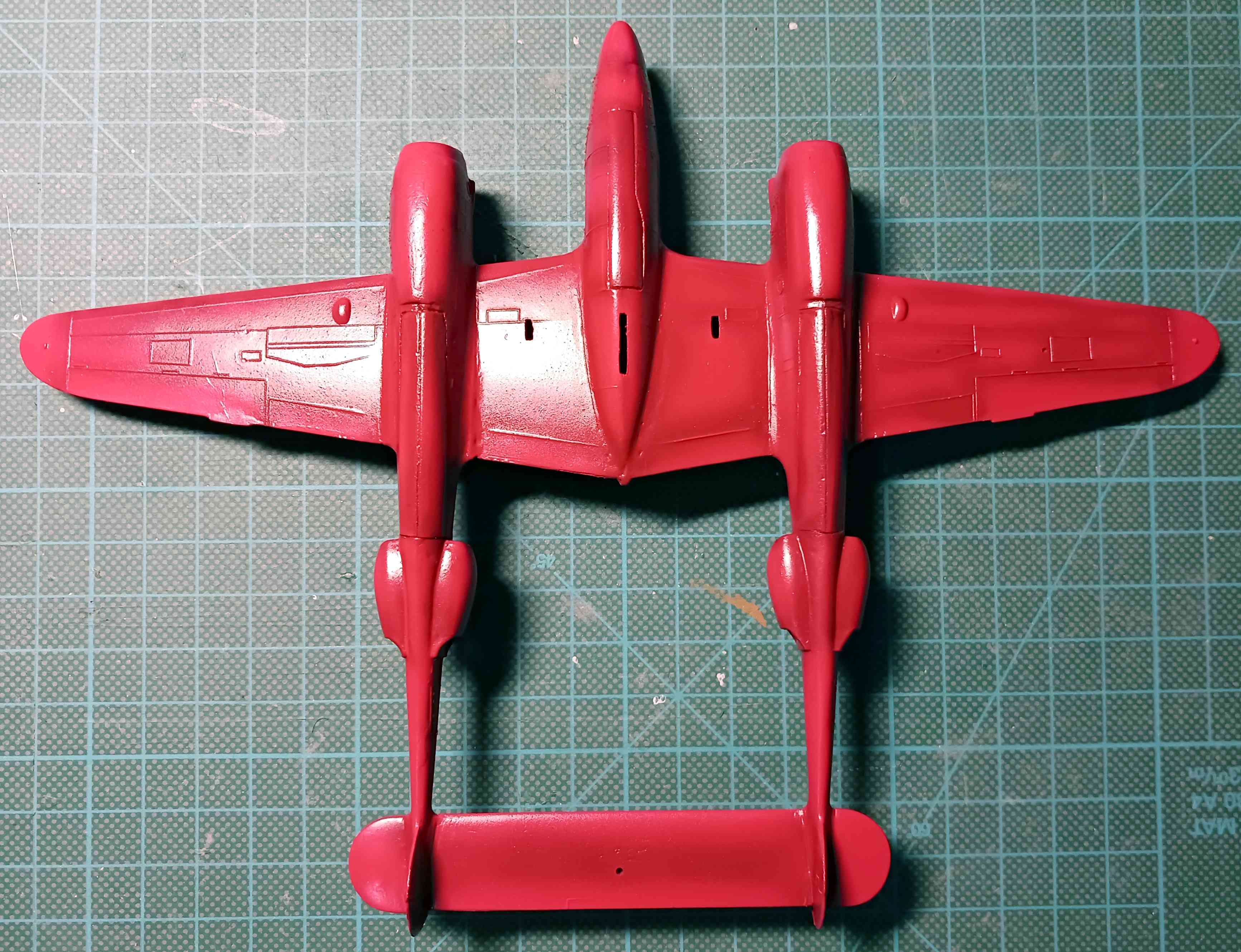

So, nun passt die Farbe (auch wenn das auf den Fotos nicht so ganz gut rauskommt). Da der Lack ziemlich glänzend ausgetrocknet ist, spare ich mir die Schicht Klarlack als Grundlage für die Decals. Diese folgen als nächstes.
Es kommt nicht darauf an, ob der Lack "glänzt", der Untergrund muss (spiegel-)glatt sein, damit keine (kaum) Unebenheiten zum Lufteinschluss vorhanden sind.

Revell-Bert hat geschrieben: Do 4. Mai 2023, 20:10
das ist sicherlich richtig. Aber ich denke, dass, wenn der Lack spiegelt, er auch eine ziemlich glatte Oberfläche hat. Ich hatte jedenfalls keine Probleme in dieser Hinsicht. Die Probleme lagen an anderer Stelle, aber davon später mehr.
