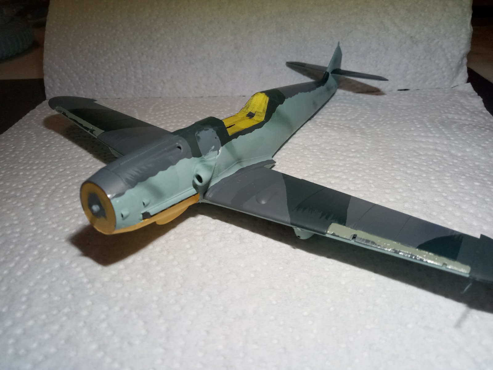

Hi Bert und Steffen, danke :)

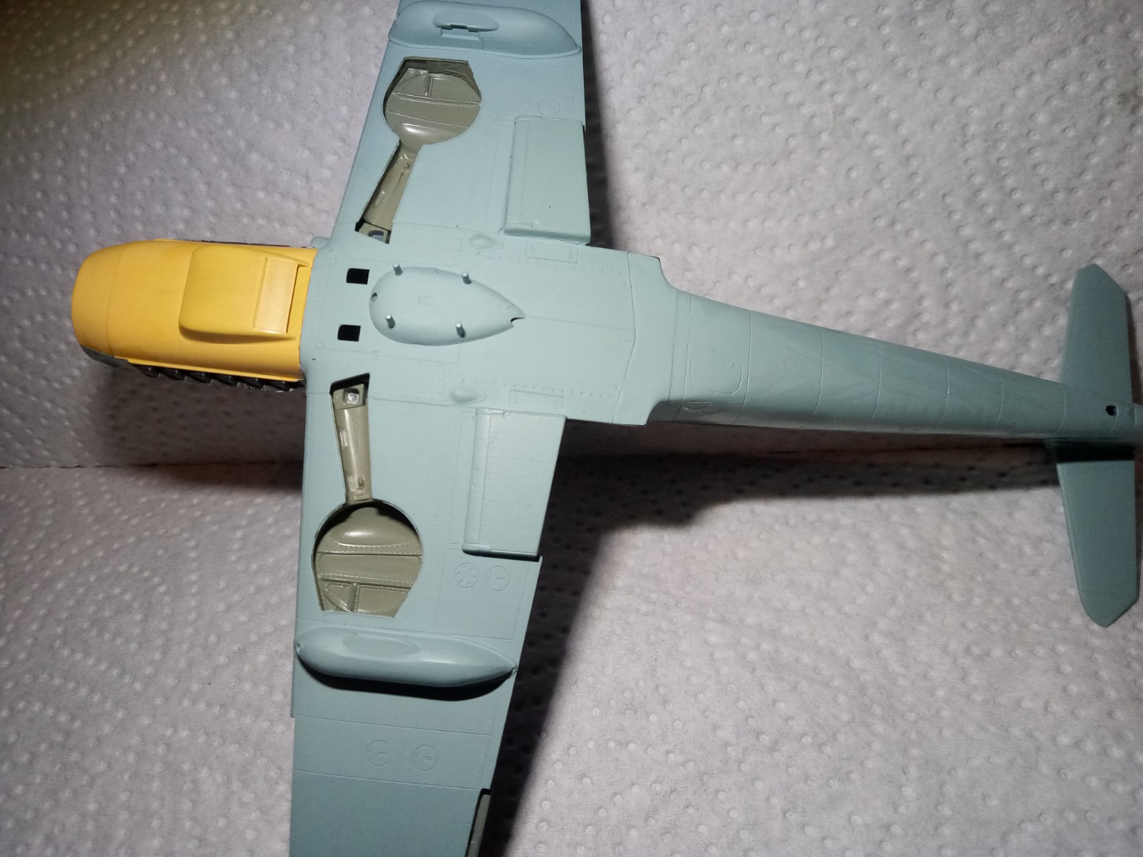

Es hat geklappt, die Pigmente wurden
ohne Komplikationen mit Klarlack versiegelt.
Allerdings noch mit glänzendem Klarlack.
Danach wurden die Tragflächen montiert,
hier traten auch keine Probleme auf.
Anschließend wurden die Stellen für die Decals,
mit glänzendem Klarlack vorbehandelt.
Nach den Decals wird dann später das ganze
Modell mit matten Klarlack bemalt.
So schaut es derzeit aus:

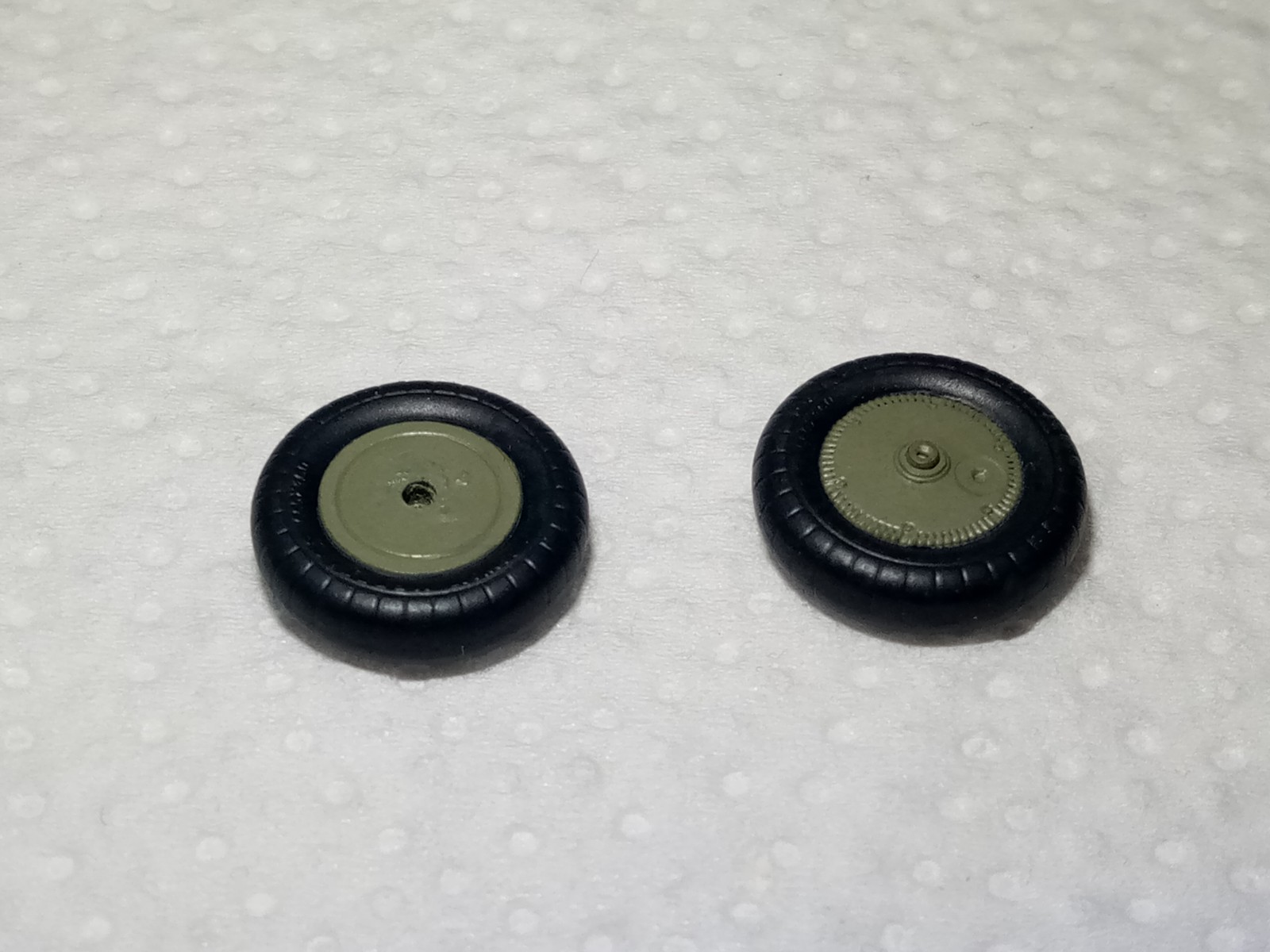

Ein kleines Update zum Baubericht:
Die Räder wurden geklebt (jeweils 3 Teile)
und bemalt, so wie mit matten Klarlack versiegelt.
Danach gab es ein kleines Washing.

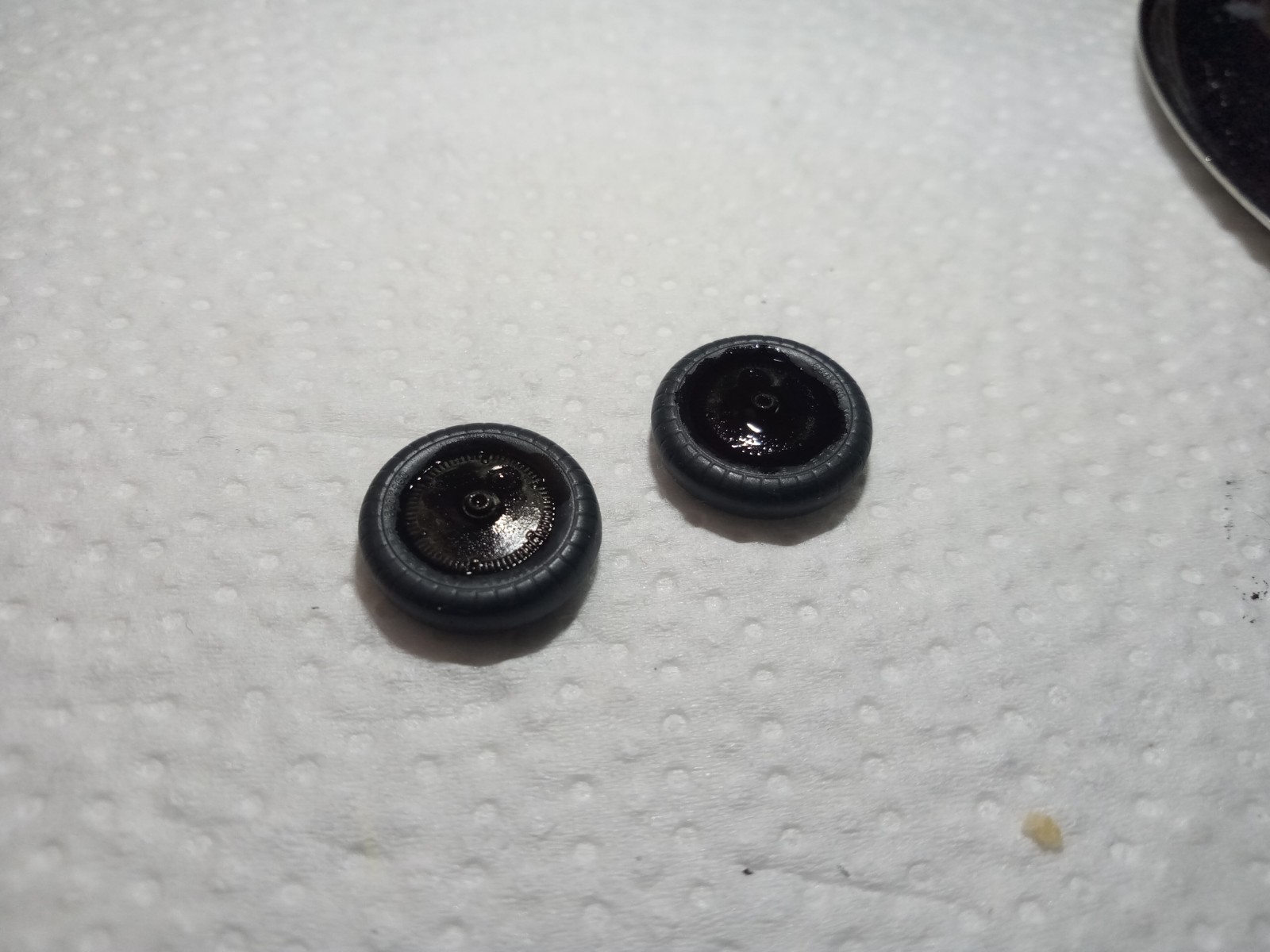

Dazu habe ich mir die schwarzen Pigmente von Revell
zur Hand genommen.
Diese wurden mit Wasser gemischt
und mit einem Pinsel auf die Felgen aufgetragen.

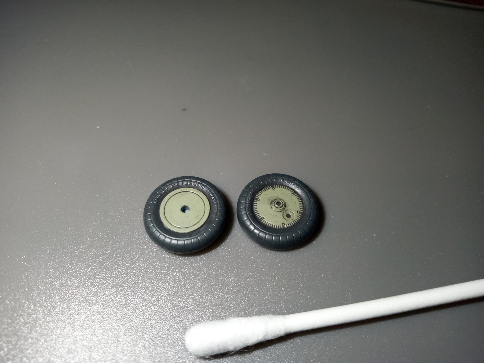

Nachdem alles trocken war,
habe ich einen Q-Tip in Wasser getaucht.
Mit dem triefendem Q-Tip habe ich dann die
überzähligen Pigmente von der Felge gewischt.

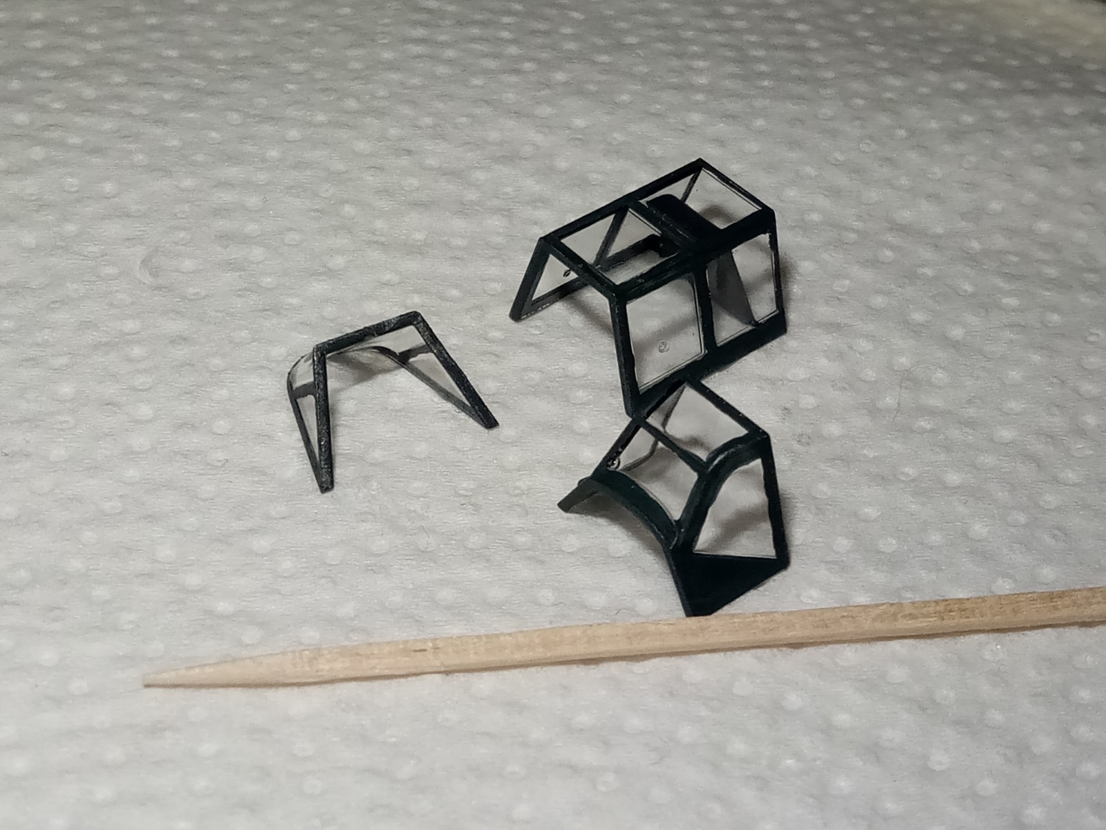

Die Cockpitverglasung wurde bemalt.
Da ich recht faul und zudem untalentiert beim Abkleben bin,
wurden die Streben freihand bemalt.
Übermalte Farbe wurde (nachdem die Farbe Handtrocken war)
mit einem Zahnstocher vom Plastik vorsichtig abgekratzt.
Da ich mit Acrylfarbe arbeite klappt das ganz gut.
Bei den Enmails würde es nicht so gut funktionieren.
Wichtig ist nur, das die Farbe gut verdünnt wird und nicht
vollends durchgetrocknet ist.

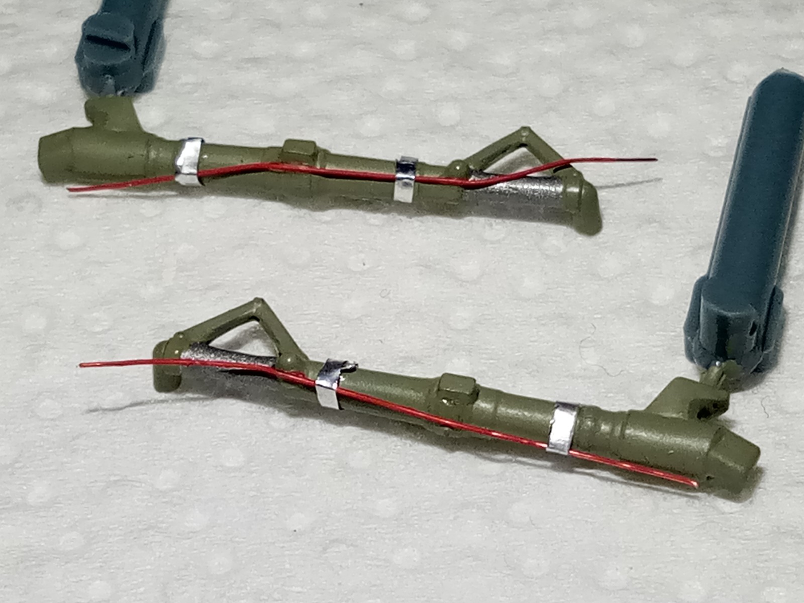

Danach habe ich mich kurz an die Fahrwerksbeine gesetzt.
Hier habe ich etwas Draht, zusätzlich als Bremsleitung angebracht.
Aus Alufolie wurden dann die dazugehörigen Befestigungsschellen
dargestellt.

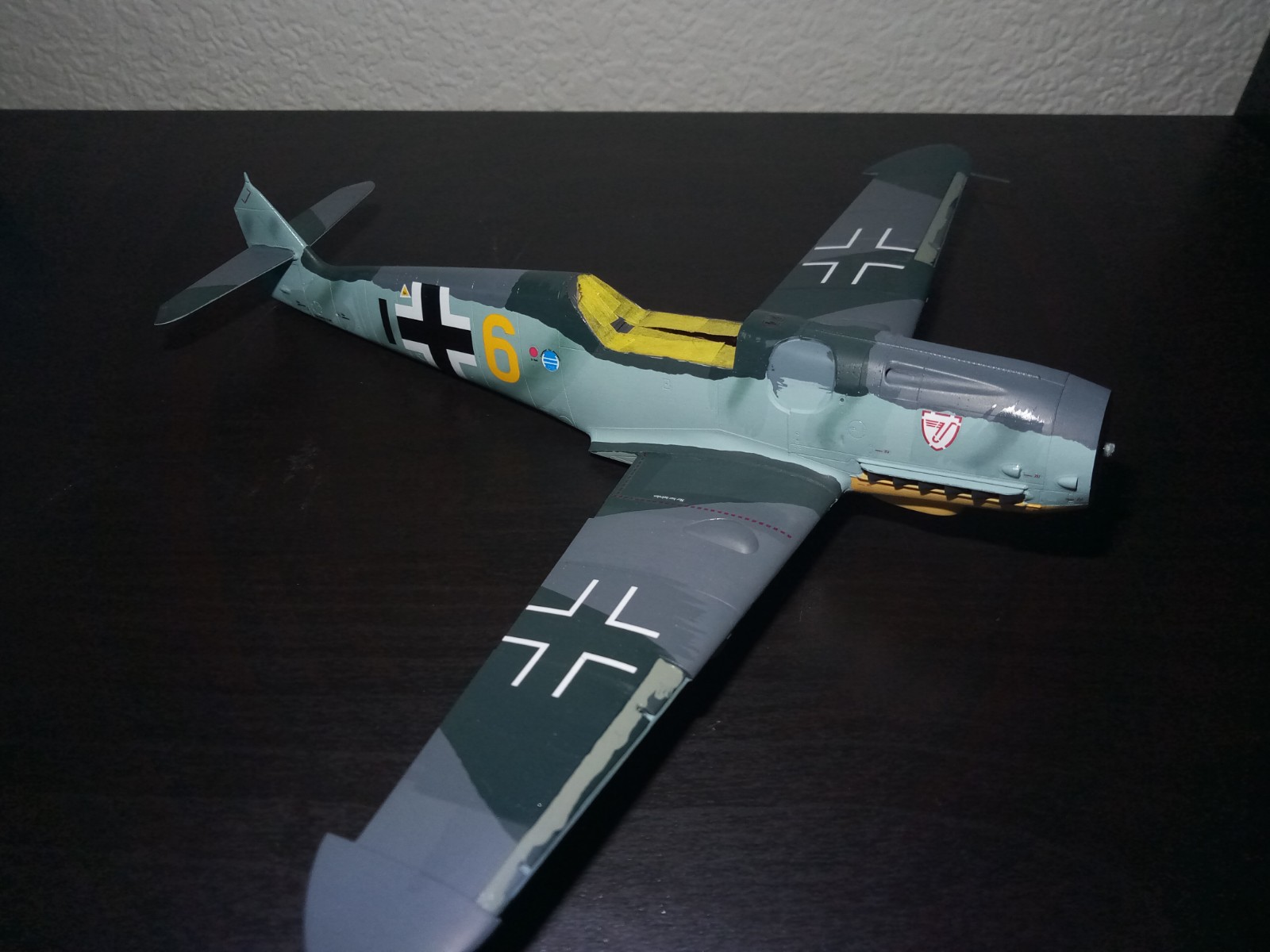

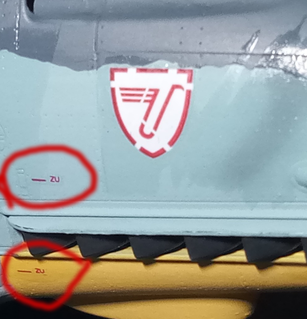

Hallo an alle Interessierten.
Als nächstes wurden am Modell die Decals geklebt.
Bevor diese an das Modell kamen, wurden die Klebestellen dafür
mit glänzendem Klarlack vorbehandelt, um ein
Silbern der Decals zu verhindern.
Zum aufbringen der Decals habe ich eine spitze Pinzette benutzt.
Vor dem Aufbringen befeuchte ich die Stelle am Modell mit etwas Wasser
und einem Pinsel.
Mit einem Zahnstocher rücke ich die Decals am Modell grade.
Zum Andrücken besagter Decals nehme ich einen feuchten Q-Tip.
Etwas feucht, nicht triefend nass sollte der Q-Tip sein, dann fusselt er nicht.
Besonders erwähnenswert finde ich am Bausatz, das alle "kleinen Decals"
doppelt und dreifach vorhanden sind.
Wie zb. das Decal "zu". So kann man das ein oder andere Decal versauen
und hat gleich Ersatz zur Hand.
Als nächstes kommt matter Klarlack auf das Modell,
damit die Decals versiegelt sind.

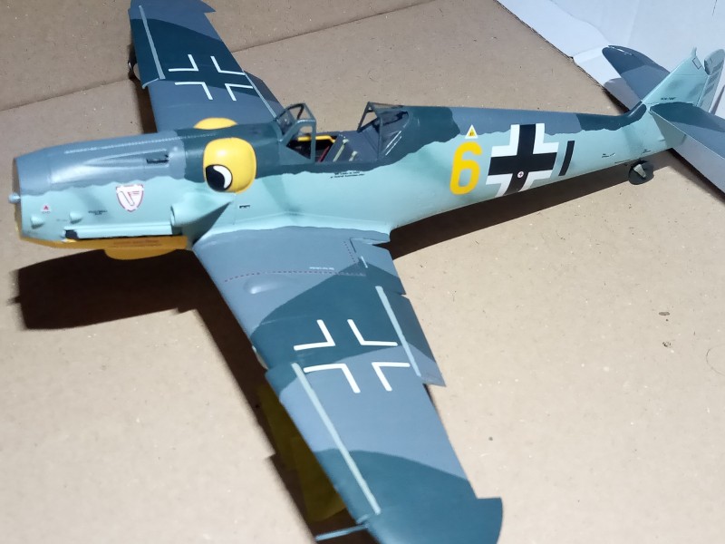

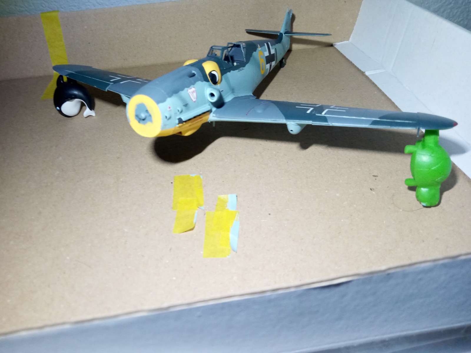

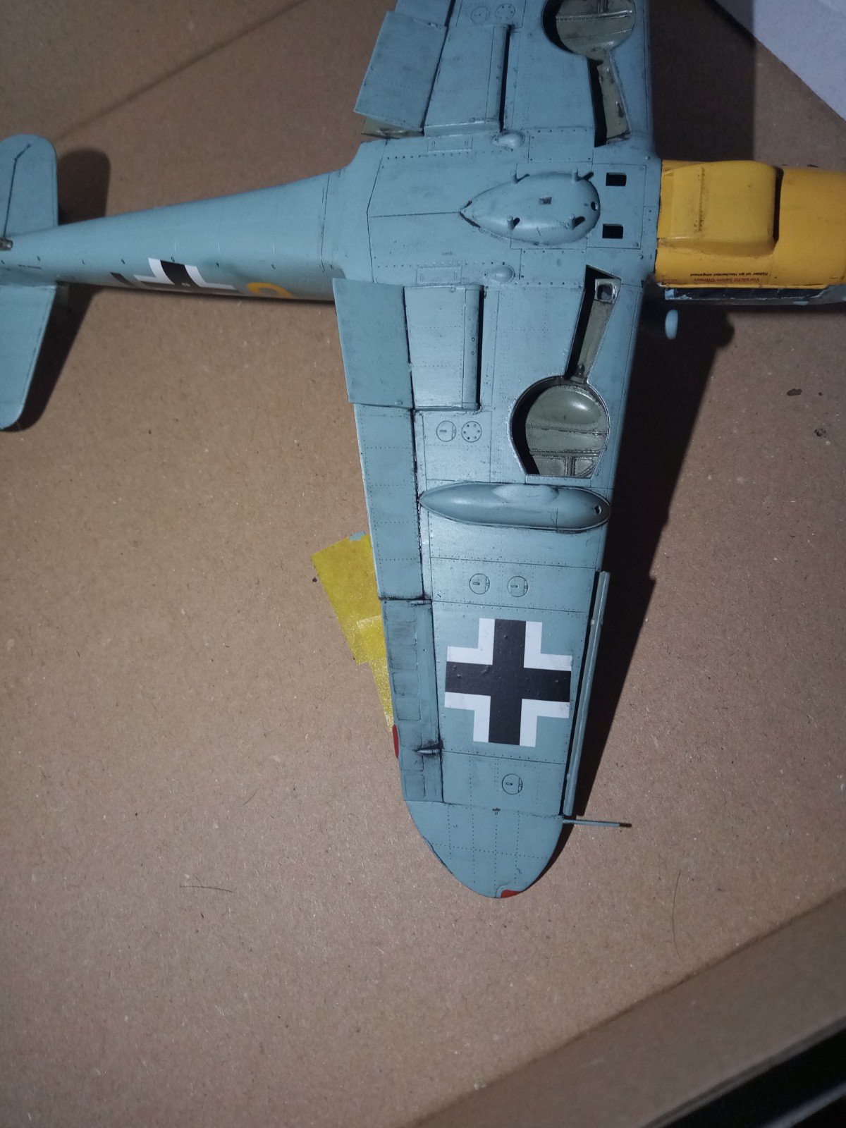

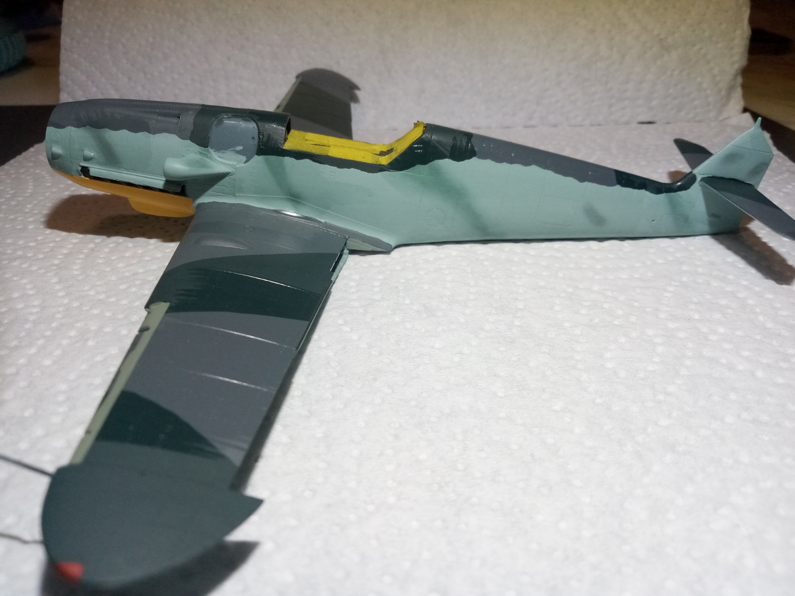

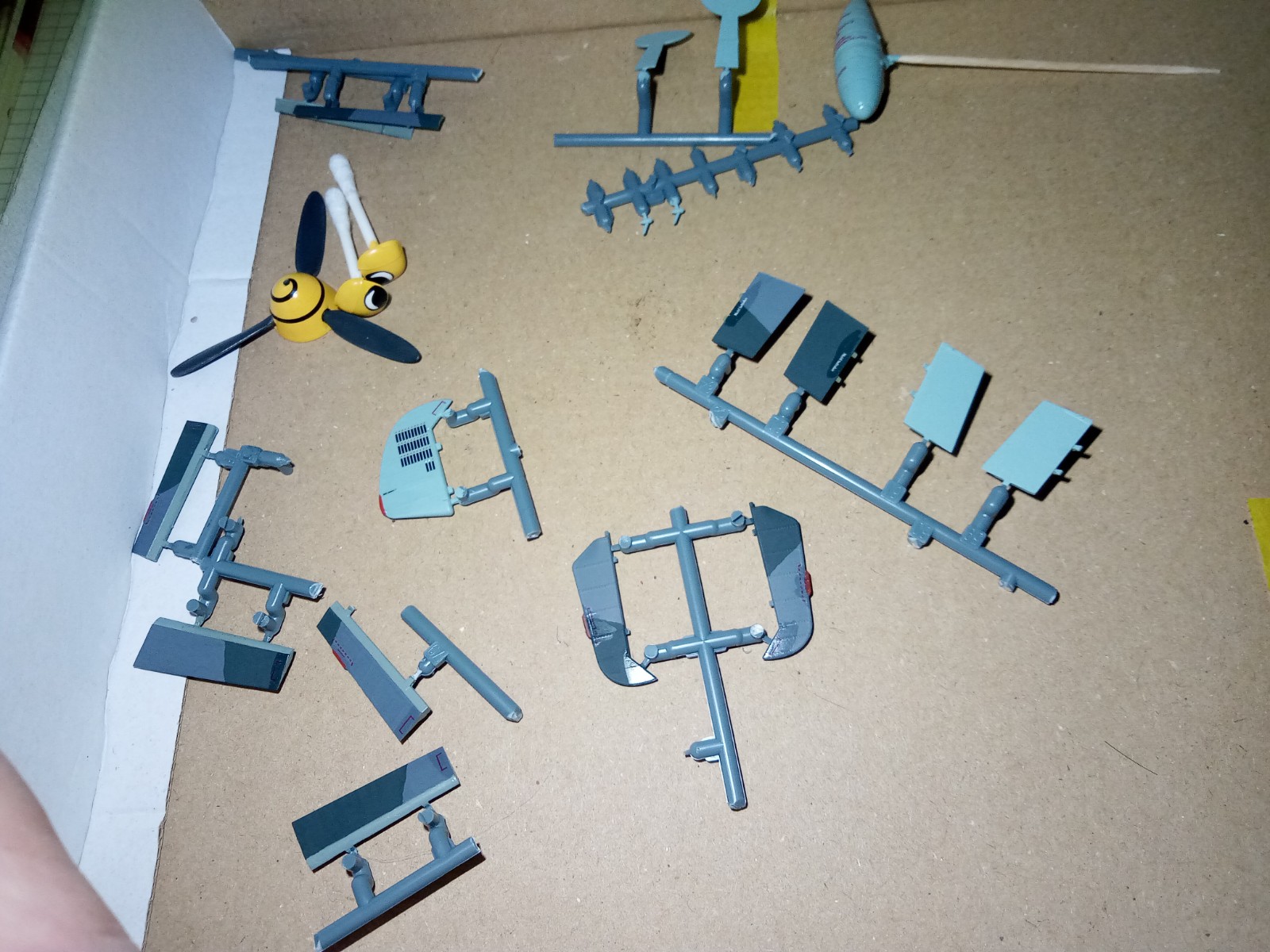

So zum Baubericht.
Das Modell wurde mit matten Klarlack versiegelt.
Danach kamen weitere Teile ran.
Wie die gelben Beulen mit Augen.
Diese waren auch der Grund, genau diesen Bausatz zu kaufen.
Ebenso wurden die Steuerflächen an die Tragwerke gesetzt.
Und auch die Cockpitverglasung.
Zum "Aufbocken" des Modells, habe ich kleine
Saugnapfiguren (die gab es mal als Bonus, bei einem Discounter)
zu hilfe genommen.
Bevor ich irgendwas extra kaufe zu meinem Hobby,
Schau ich meist ob es eine Umsonstlösung gibt.

Moin Jan,
schaut soweit gut aus :thumbup:
Kommen an den Rumpfseiten nicht noch leichte Flecken auf das Hellblau?
Ich dachte, die Flecken sind immer da?
OK, gerade gesehen, dass bei deiner Vorlage die Flecken sehr spärlich sind.

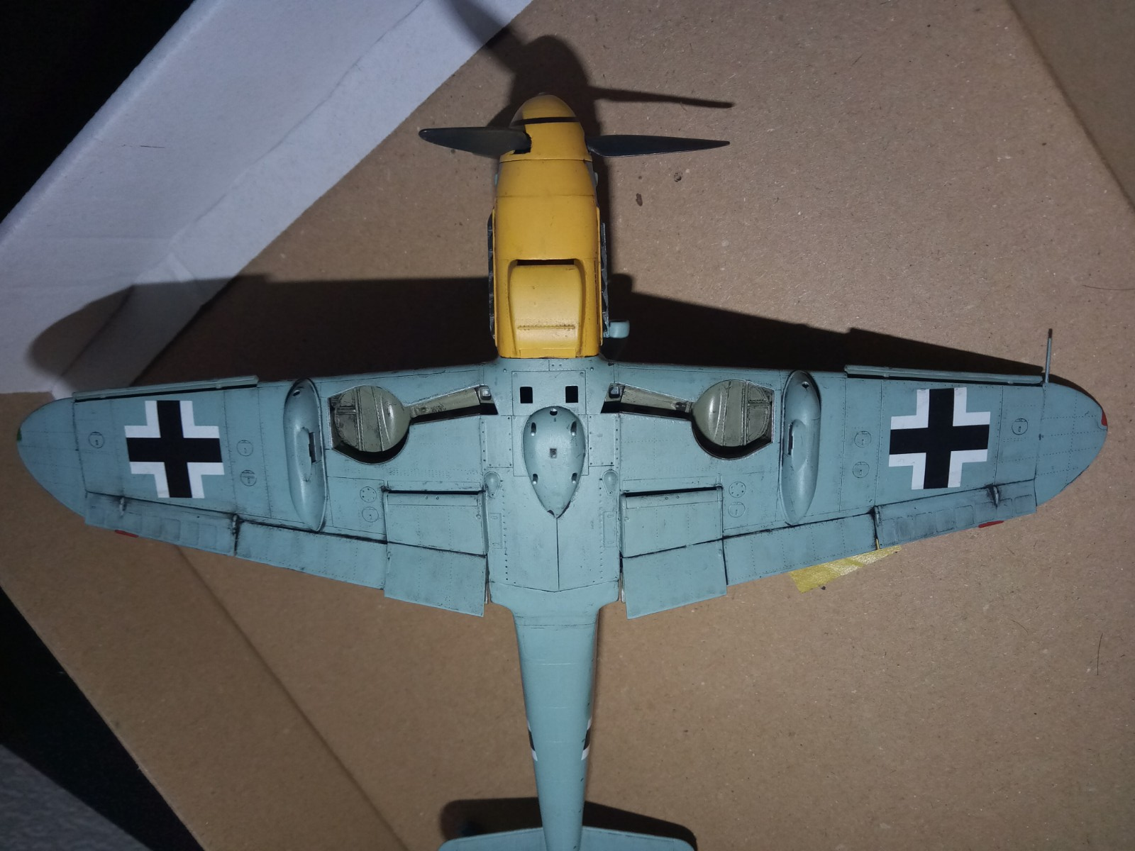

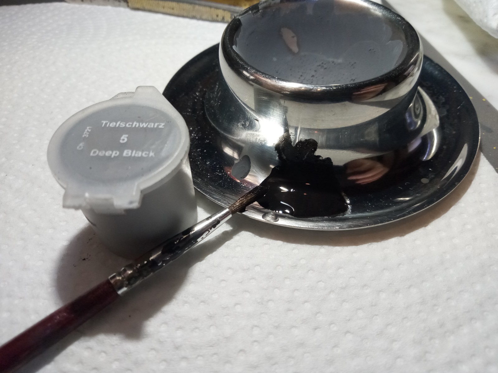

Kleiner.Zwischenstand beim Bau.

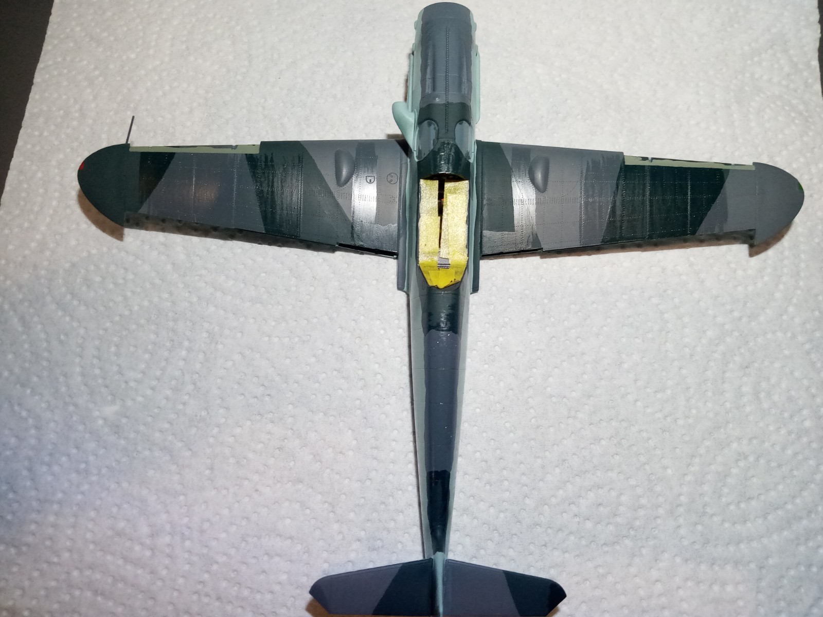

Ich habe Angefangen mit dem Washing.
Dazu wurden, wie schon oft beschrieben,
die Revell-Pigmente mit Wasser vermischt
und satt aufgetragen.
Alles gut trocknen lassen und mit einem
vor Wasser triefendem Q-Tip, überschüssige
Pigmente wieder entfernt.
So schaut es, auf der unteren Tragfläche nun aus:

Ist immer wieder erstaunlich, wie das Modell dadurch erst anfängt, 'zu leben'. :thumbup:
