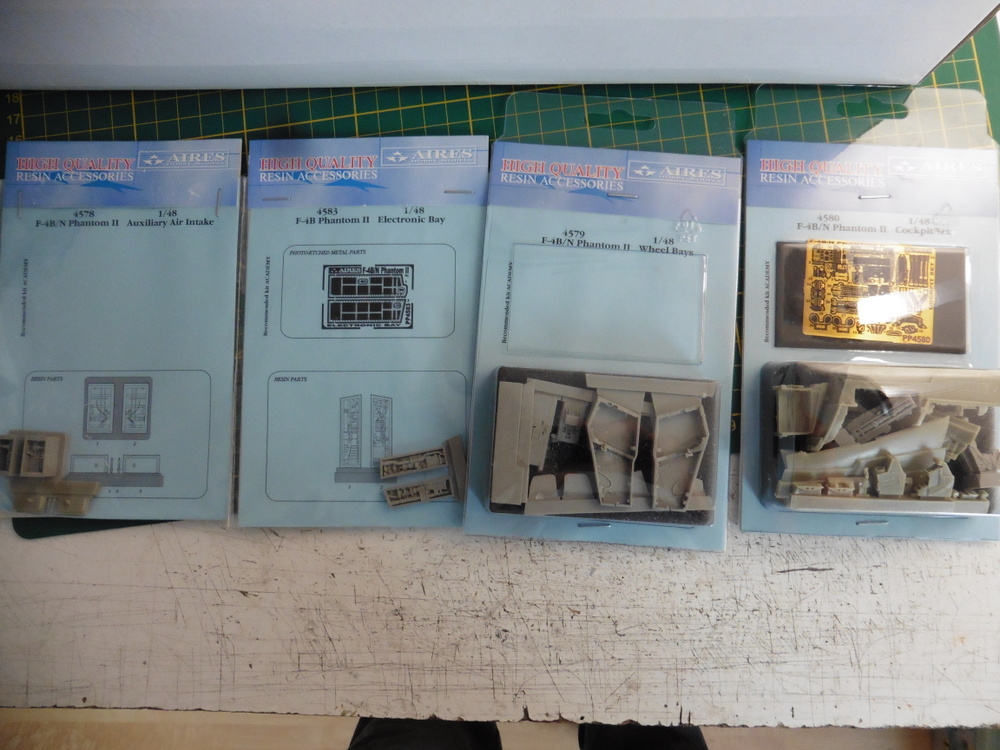

Bei mir hat auch geklingelt..... dieses mal aber "nur" Zubehör auch zum Antesten..... schon mit Blick auf mein anderes derzeit unterbrochenes Projekt.....:
Gruß, Dirk.
Gruß, Dirk.
