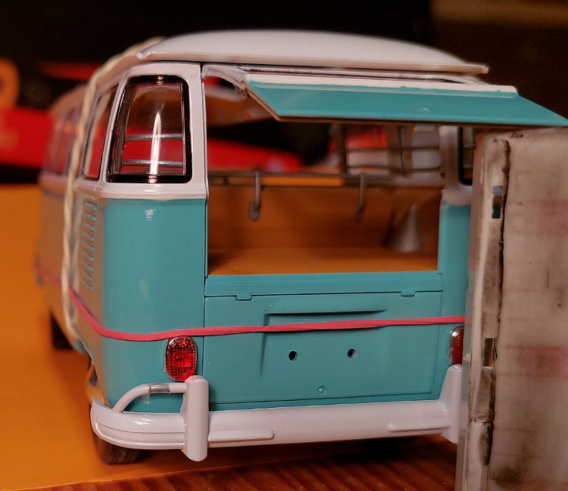

Wenn mich einmal jemand nach meiner Meinung zum Bulli Bausatz fragt 🤬🤬🤬
Dieser Bausatz hat so viele Falttüren, die kann man beim "Trockenbauen" gar nicht entdecken...

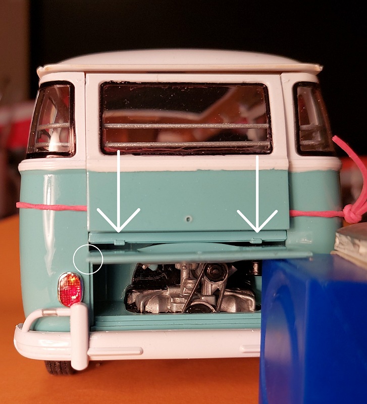

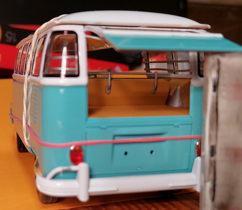

Zum Beispiel der Stab für die Heckklappe, den kann ich gar nicht montieren, sonst geht die Klappe nicht mehr zu, weil der Drehpunkt des Stabes zu nahe am Rand ist...
Arm Ausschnitt aus Bild "S"
Der größte Murks ist und bleibt der Türen-Mechanismus...
Was bei meinen Modell besonders ärgerlich ist, ist, dass die Zapfen der Scharniere wegbrechen. Dieser "Mechanismus" ist so filigran, dass man gar keine Möglichkeit hat, zu versuchen, wie man es am sichersten/besten zusammen bekommt.
Da die Scharniere an der Tür und am Modell zu wenig "Deckung" haben, werde ich es wahrscheinlich nicht einmal schaffen, mit Bohrungen und Stiften zu arbeiten, ohne das Modelle zu beschädigen 🤬🤬🤬

Wenn ich, z.B., die Motorklappe hernehme, die öffnet ja auch nicht an den eigentlichen Scharnieren.
Motorklappe Scharniere

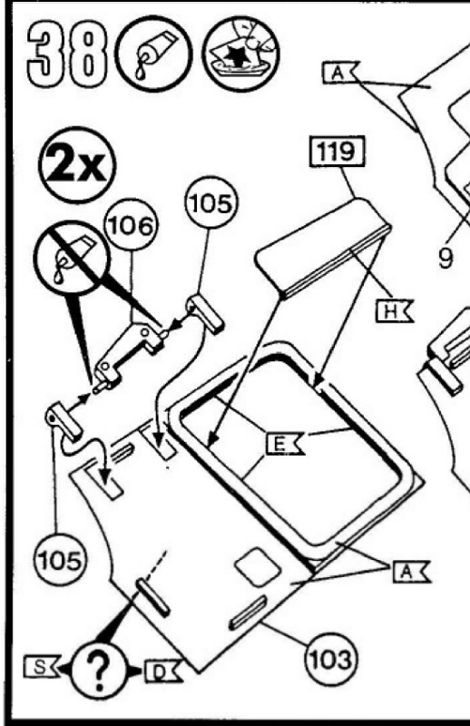

Warum konnte man beim Bulli nicht auch wie beim Unimog, Scharnier-Arme und Zapfenleiste machen (#105 und #106)
Unimog Türen
Unimog Türen
Klar würden die "globiger" aussehen, aber man kann sich an einer funktionierenden Tür erfreuen und das Innere zeigen.

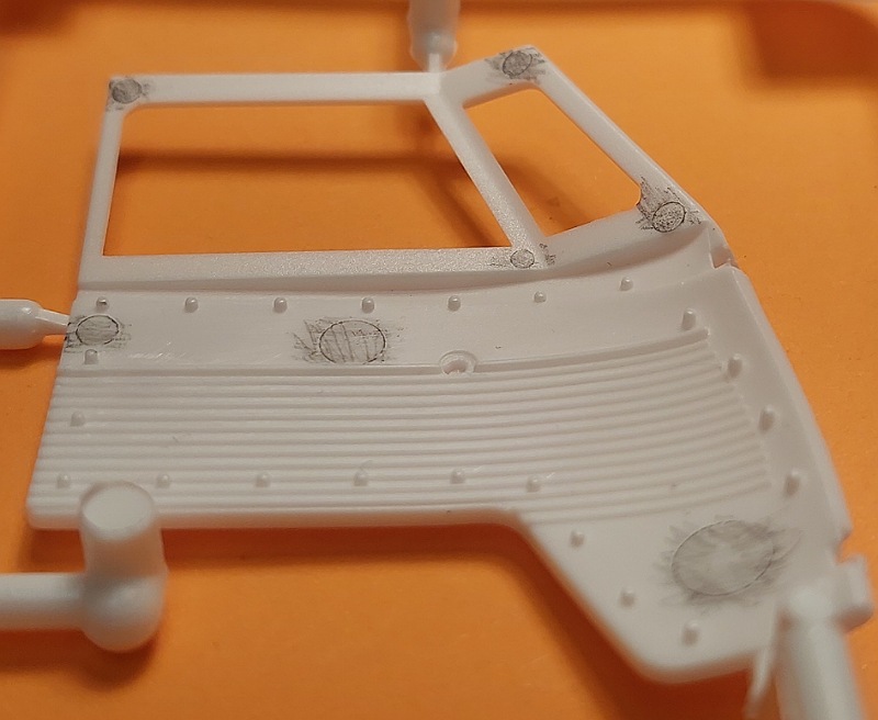

Die Auswurfmarken an manchen Teilen sind auch nicht wenige😎
Tür
Tür

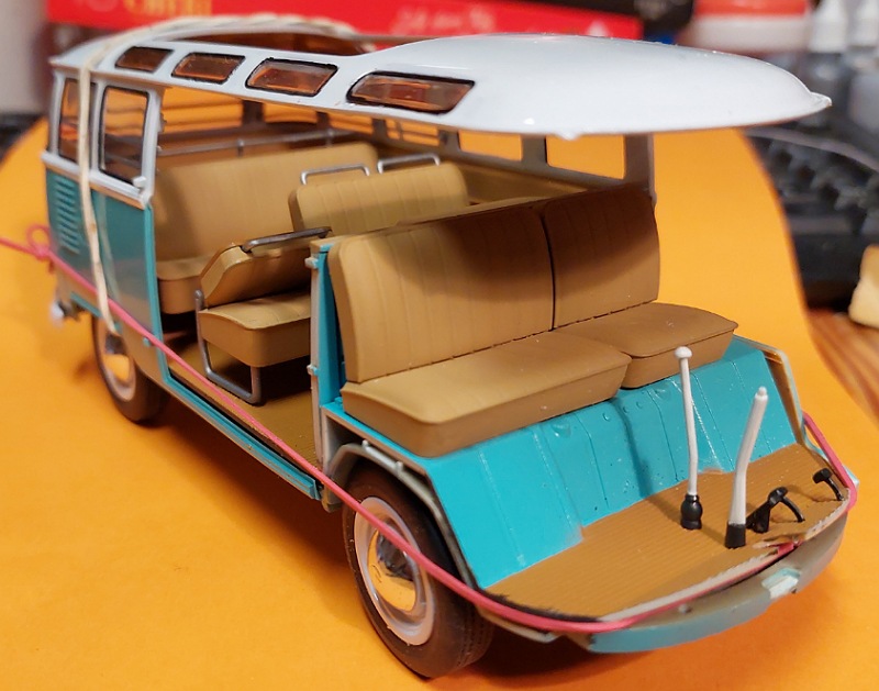

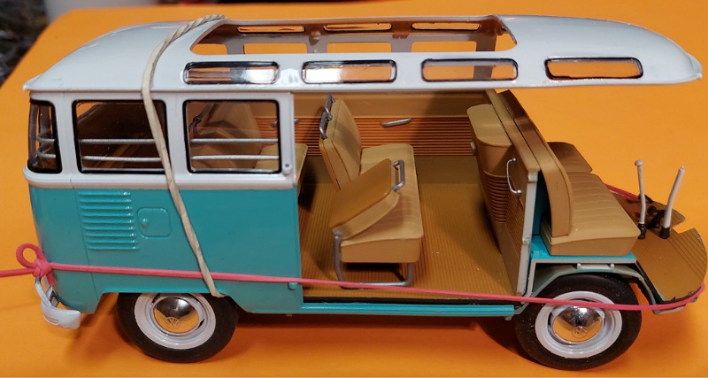

Langsam kommt die Baustelle dem Ende entgegen...
G
G
F
F
A
A
S
S
D
D
Für die Scharnier-Stifte habe ich mit einer heißen Nadel ein Loch an der Stelle, wo der Mini-Bibbus war, eingeschmolzen und dafür ein Drahtstiftchen mit Sekundenkleber eingesetzt.
Bohren habe ich nicht hinbekommen, da wenig Platz ist und der Bohrer (in der Größe) wegläuft.

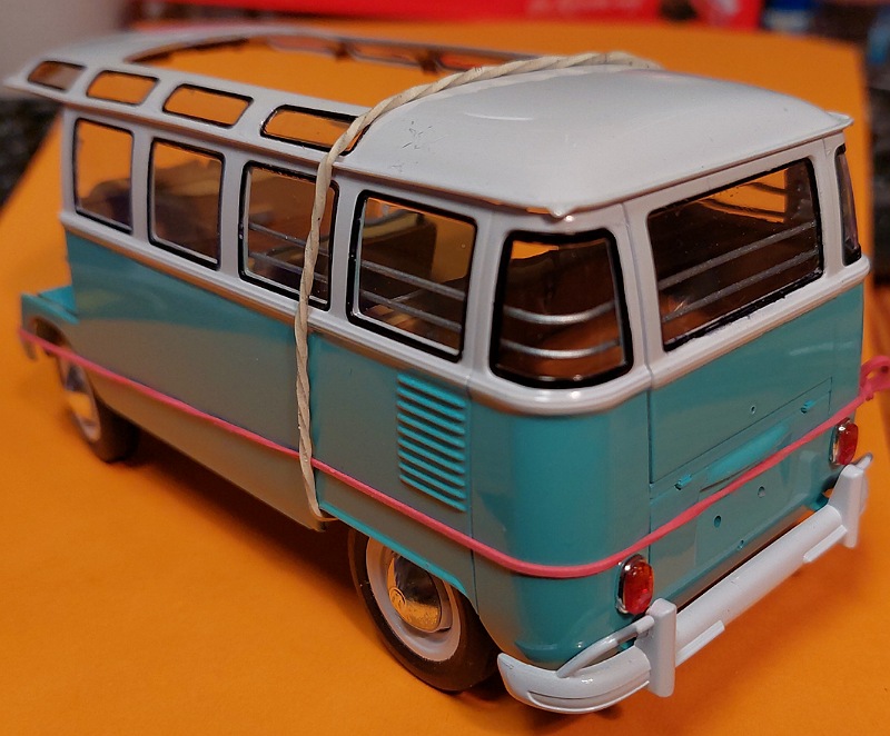

Heute gab's eine auf's Dach ...
Offen
Offen
Zu, auf Wunsch in blau
Zu3
Zu3
Verdeck mit Klarlack seidenmatt

Verfasst: Di 15. Mär 2022, 10:50
Danke dir.
Aber das Lackieren hat schon einige graue Haare mehr beschert...
Die Vorfreude war gleich getrübt, weil die weiße Farbe nicht trocken wurde. Einige Wochen warten bis Friede war.
Dann das erste blau lackiert und viele weiße Krümmel in Lack. Nochmal schleifen und neue Schicht blau darüber...
Als endlich alles trocken war, Klarlack darüber...
Motorklappe vergessen gehabt🙄
Nochmal das Spiel mit der Motorklappe und...
Anderer Farbton nach dem Klarlack, als der Rest🤣
Auf den Dach eine Stelle (sternförmig) hat sich aufgeworfen nach dem Klarlack...
Hier habe ich dann nur beigeschliffen.
Tja, und das Abkleben, mein bester Freund, nicht gleichmäßig unterhalb der Zierleiste, keine durchgehende Linie, das wird die nächste Baustelle..

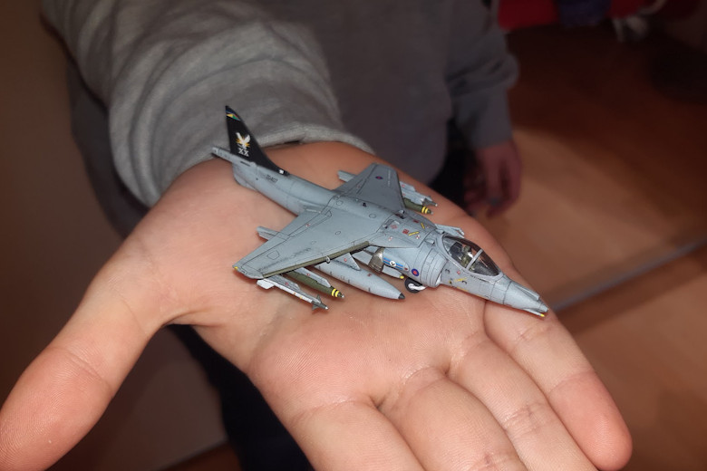

Normal. Irgendwann sind es eh so viele, dass es egal ist. Dafür hast du ein klasse Modell, und das ist doch was am Ende zählt :D . Ich sammel meine grauen Haare übrigens aktuell bei so einem Fitzelkram:
Harrier II in 1:144
Höhenruder müssen noch dran, dann ist der Jet fertig. Eventuell baue ich noch eine Vignette dazu.
