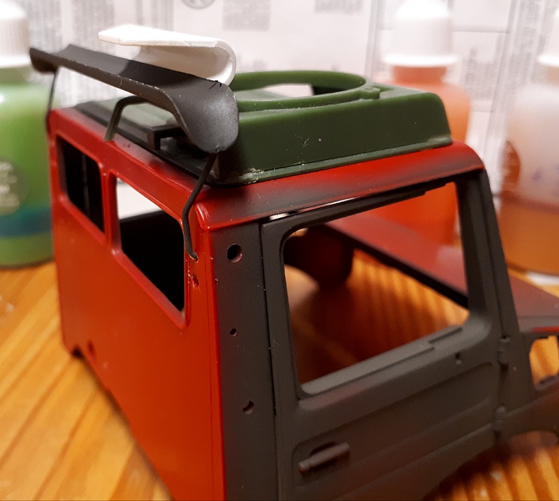

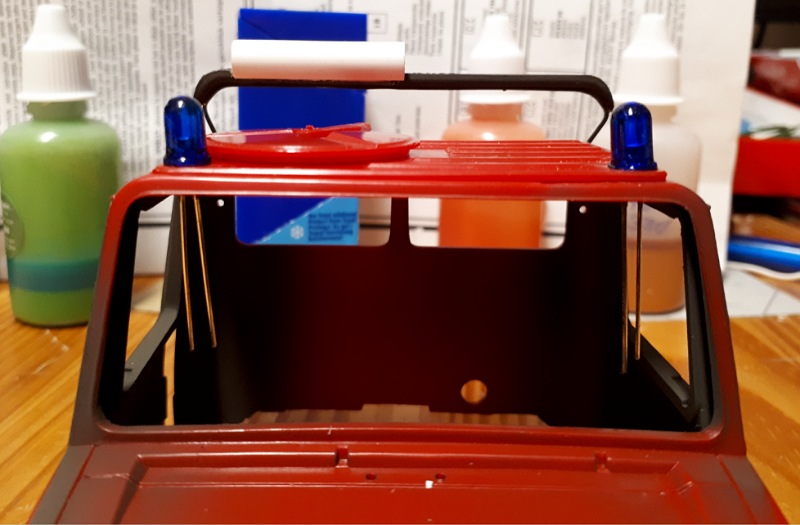

Ich habe den BW-Unimog (#7499) als "Maß" genommen. Eigentlich wäre der MG-Stand noch am Dach, wenn es kein Feuerwehrfahrzeug wäre. Der baut ziemlich weit auf.
Von den "Stelzen" her, wäre ich jetzt schon auf dem Niveau vom Bausatz.

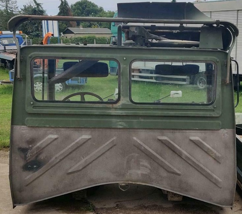

Hier ein älteres Bild aus dem Netz:
Quelle: mobile.de

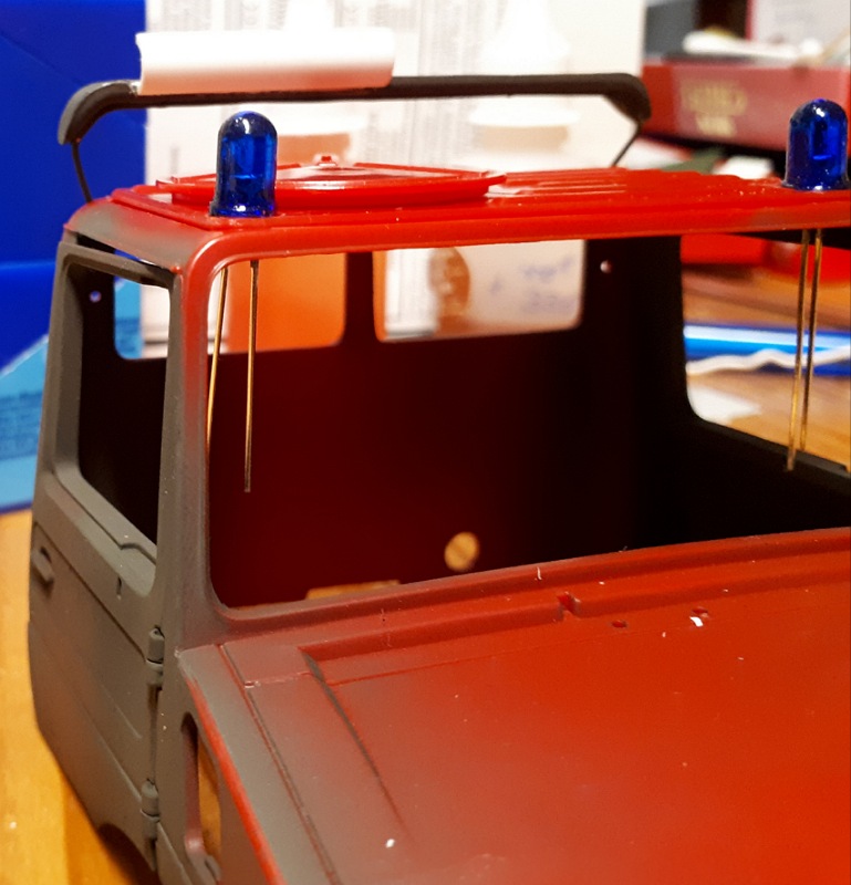

Ich orientiere mich auch an den Rundumleuchten.
Wenn ich die "Bosch"-Leuchten nehmen, die es in 150er (B1) und 225er (B2) Durchmesser gibt, dann liegt -massstäblich- eine Standard 5mm LED knapp unter der 150er ("120"; 5mm*24). Ähnlich verhält es sich mit der Höhe der Rundumleuchte (7mm x 24 = 168mm)
RKLE200 B1 (150mm x h=200mm)
RKLE200 B2 (225mm x h=225mm)
Auf den Bildern im Netz, erscheint die Oberkante der RKLE200 B1 mit Ast-Abweisern fast bündig mit den Tarnnetzhalter.
Ich gebe dir vollkommen Recht, dass ohne MG-Stand das Teil vollkommen "verloren" da steht.
Ich werde es beim Ankleben der "Sicht" anpassen👍

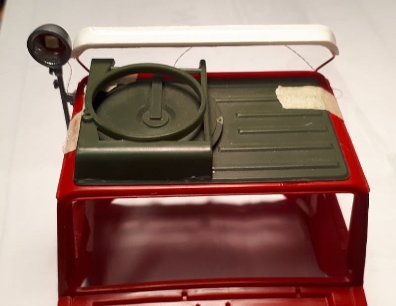

Hier ein paar Bilder mit #7499-Dachaufsatz:
Beiträge: 5717
Has thanked: 153 times
Wow! Das hatte ich echt verdrängt. :thumbup:

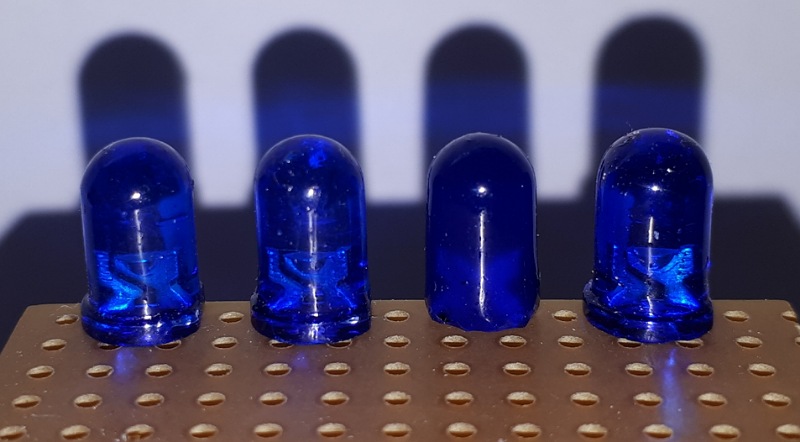

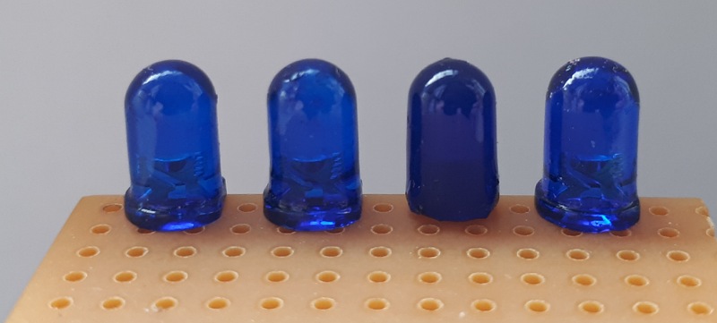

Weil ich gerade hier darüber geschrieben habe, nochmals die Bilder zur Verdeutlichung.
Klar/diffus
Klar/diffus
Farbe
Farbe

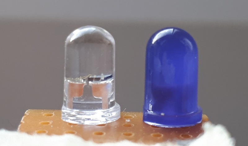

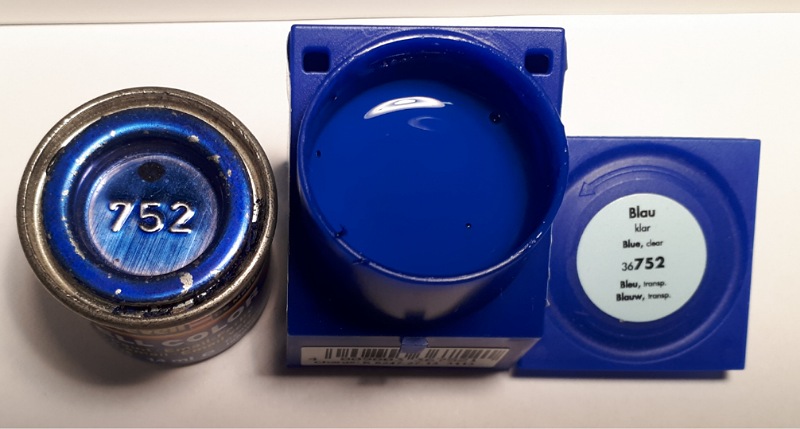

Die zwei LEDs links und das rechte LED sind mit enamel bzw AquaColor bemalte, weiße LEDs.
Die "dunkle" LED ist eine "blau diffuse" LED mit einem #752 "Überzug".
Ohne Blitz
Ohne Blitz
Mit Blitz
Mit Blitz
Wie beim Polizei-Bettle erwähnt, ist der Unterschied zwischen enamel und AquaColor nicht wirklich zu erkennen.

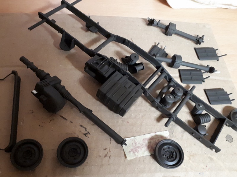

Heute hatte ich Muse für "NATO-oliv"...
Fahrwerkteile und Rahmen etc wurden coloriert:
Beiträge: 4662
Has thanked: 152 times
Been thanked: 160 times

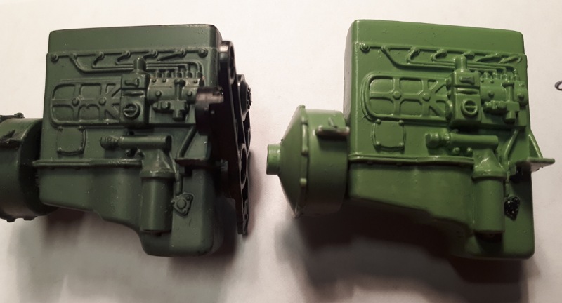

Langsam bekommt so jedes Teile seine Farbe...
5-Zylinder___________________6Zylinder

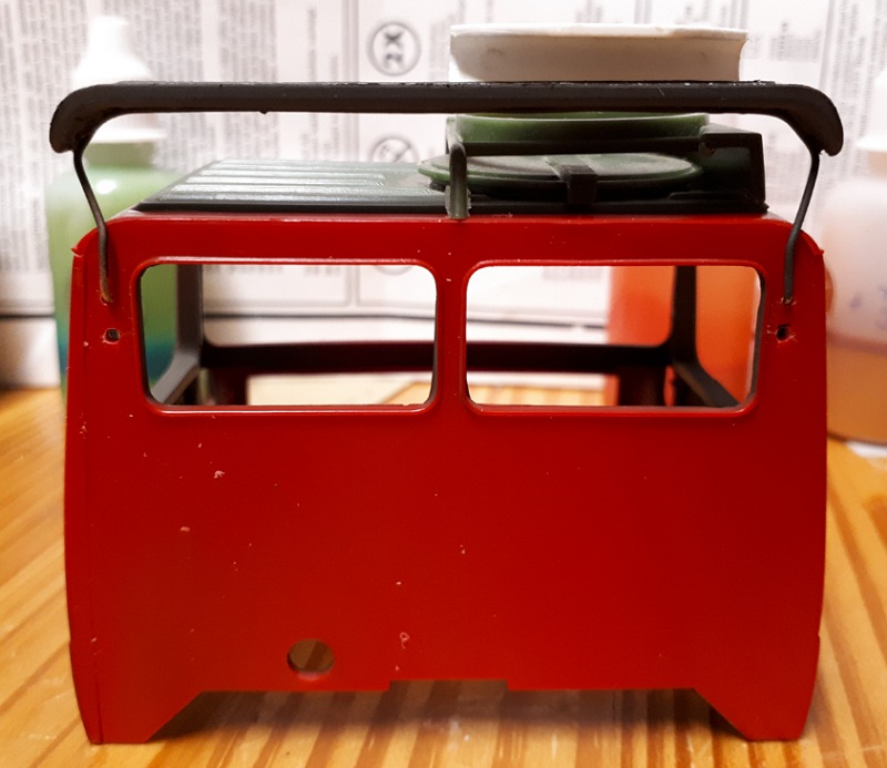

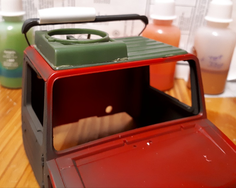

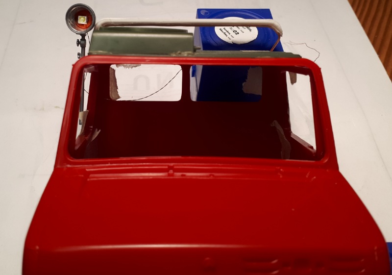

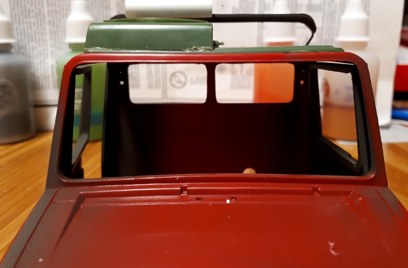

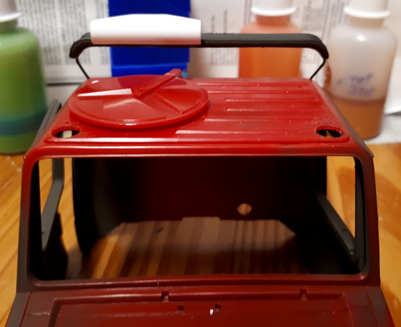

Hier ein paar Bilder zum "Anpassen" des Tarnnetzhalters an den Rest, mit Hilfe der #7499 Dachaufbauten.
A
A
S
S
D
D
F
F
G
G
Hier noch ein paar Bilder mit dem FW-Dach.

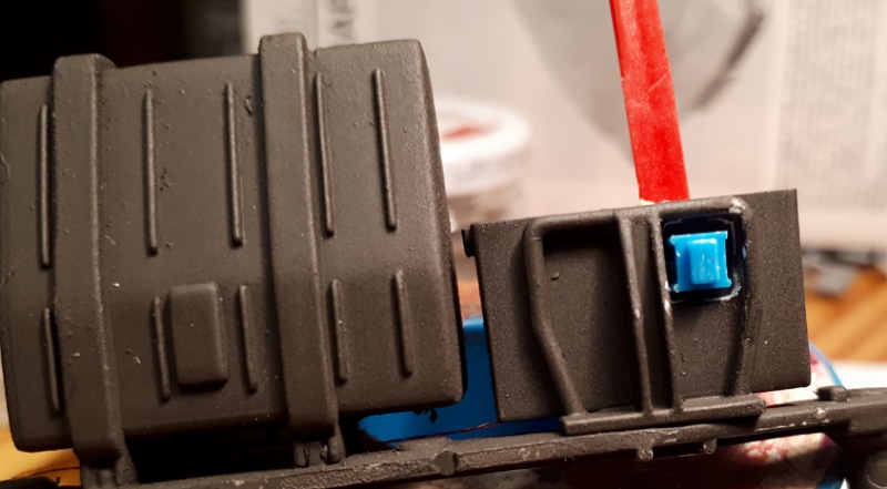

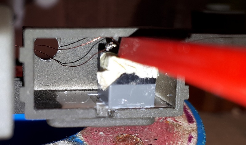

Der Schalter für die Elektronik wurde eingeklebt.
Bin gespannt, ob der Kleber hält. Der Körper des Schalters lässt sich vielleicht mit Contacta verkleben...
Beiträge: 4662
Das einzige was klebt, ist der blaue Betätigungsknopf im Gehäuse 🤣🤣
Naja, egal, alternative Lösung habe ich schon in Aussicht😉

Für einen Kippschalter (aus meinem Bestand) ist der Platz zu gering.
Leider war das der einzige Druck-"Schalter" in der Bauform/Größe, "Taster" habe ich genügend.
Jetzt ist meine Idee, mit dem Taster eine Zeit zu starten, nach deren Ablauf alles von alleine dunkel ist.
Momentan arbeite ich mich wieder einmal in die Logik-ICs ein.
Leider seit gut zehn Jahren nichts mehr dahingehend "experimentiert".
Ich fange eigentlich wieder bei "0" 😉 an.
Entweder ich baue eine Schaltung oder ich programmiere mir einen Attiny.
Letztlich egal, ich werde so verdrahten, dass ich im Aufbau treiben kann, was ich will. So bekomme ich wenigstens den MOG fertig, unabhängig vom Blingbling.

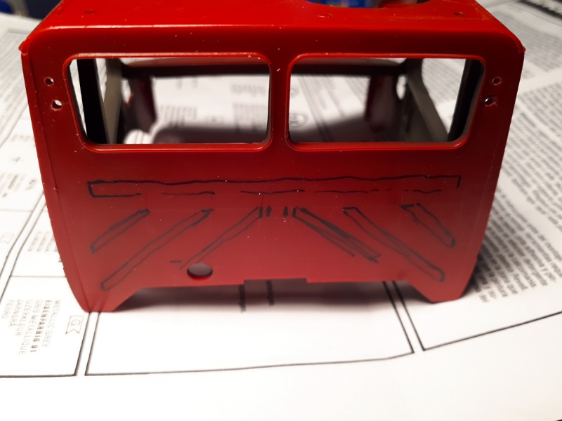

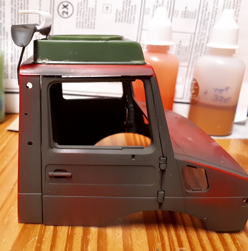

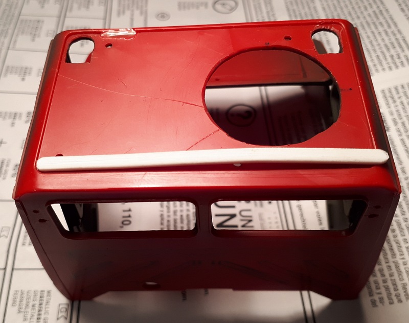

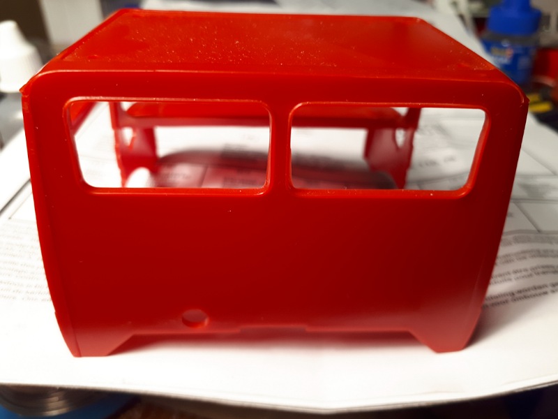

Ein paar grobe Details wurden am Fahrerhaus angebracht.
Die Versteifungen an der Rückseite wurden angedeutet.
Nachdem Grundieren/Lackieren werde ich sehen, wie es geworden ist.
Den erhöhten "Rahmen" (um die Fenster herum), traue ich mir nicht zu.
Aus Bausatz
Aus Bausatz
Echt
Echt
Skizziert
Skizziert
Die Maße habe ich vom Bild übertragen.
Dazu habe ich das Bild am Smartphone so groß gezoomt, dass es mit dem Bausatzteil deckungsgleich war.
Die Maße habe ich dann mit dem Messschieber aufs Fahrerhaus übertragen.
Erste Verstrebung
Erste Verstrebung
Endstand
Endstand
