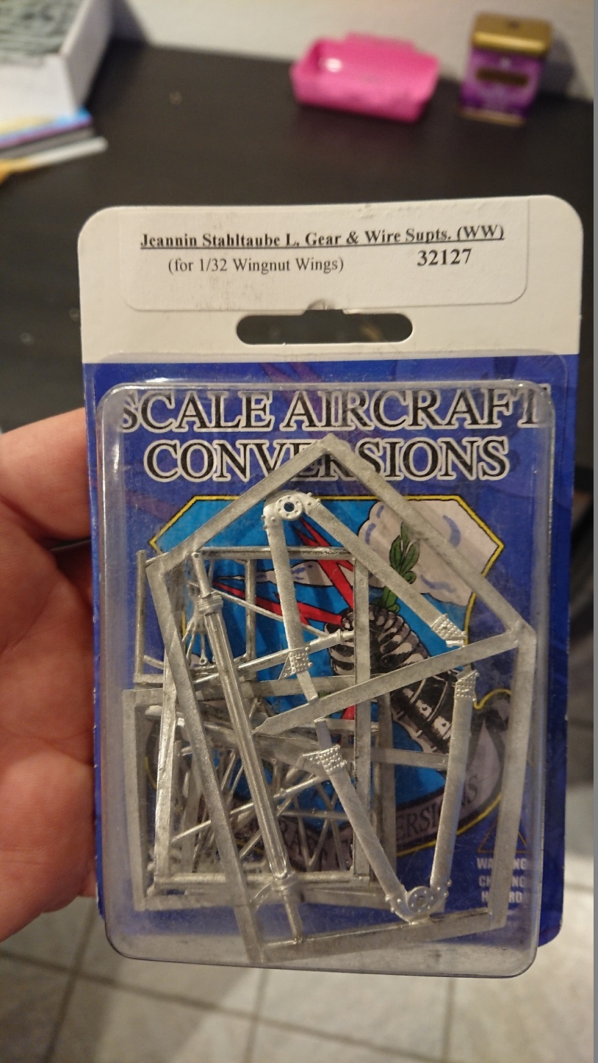

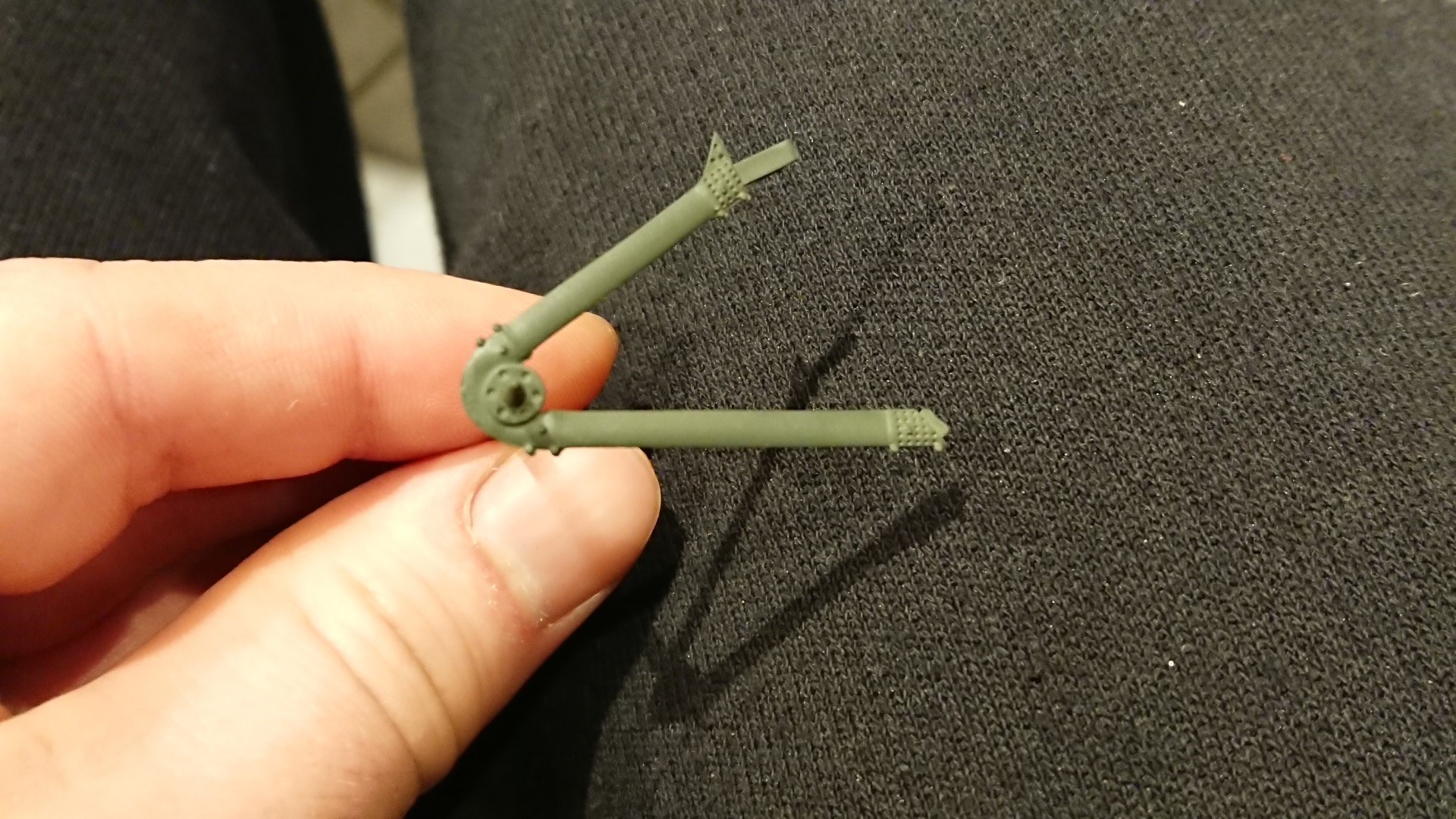

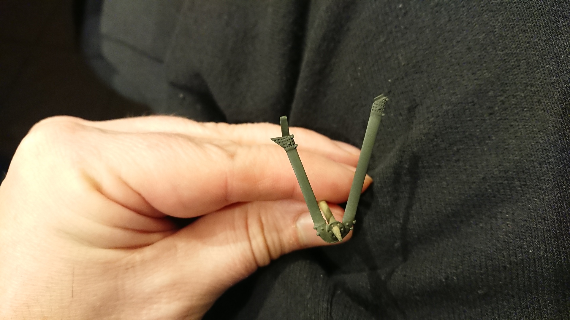

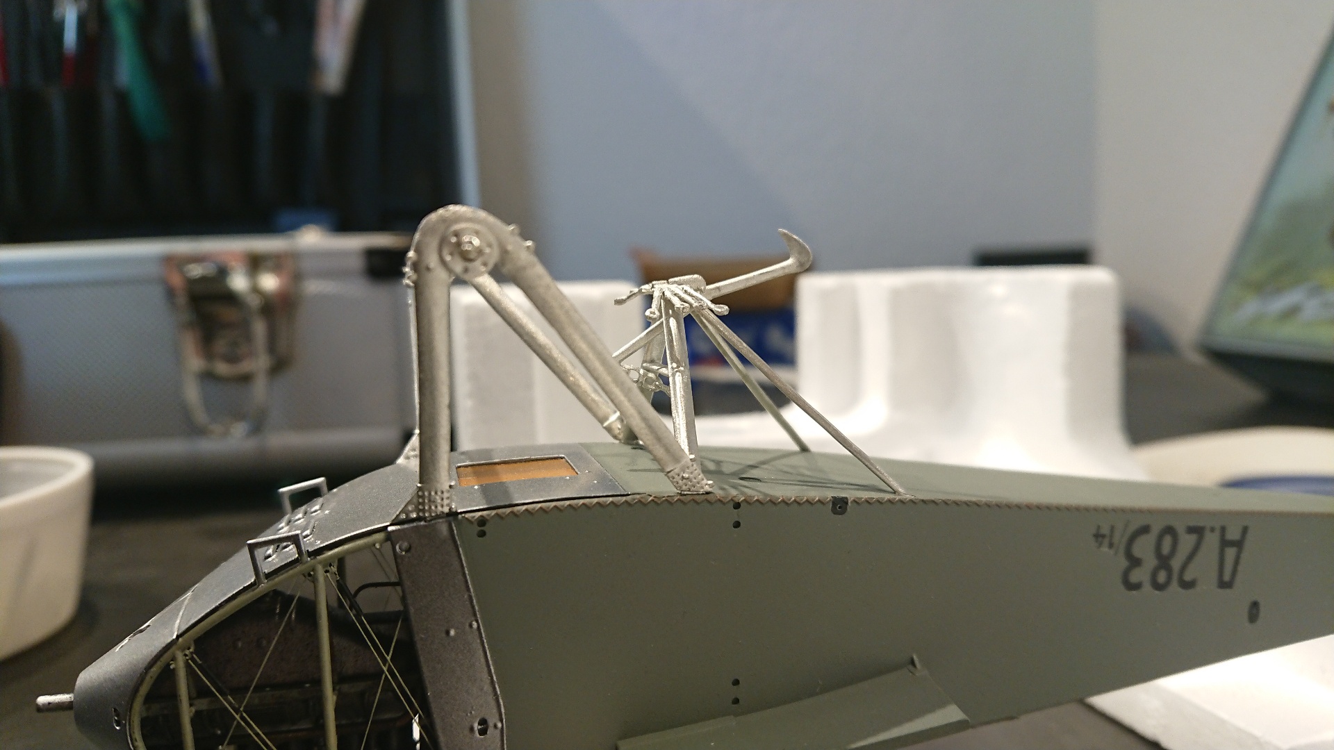

Nicht ganz chronologisch, passt aber trotzdem noch hierher: Ich hatte mir bei einem Drittanbieter (Scalemates Aircraft Conversions) ein Ergänzungsset bestellt. Hier sind beispielsweise das sehr fragile Fahrwerk aus Weißmetall enthalten. Dieses Set:
Da das Ganze Flugzeug doch recht groß und schwer wird und alles auf wenigen dünnen Teilen "balanciert", schien mir das eine lohnende Ergänzung. Um ehrlich zu sein, ich wußte nicht was zu erwarten war. Hält man die Teile in der Hand, stellt man sehr schnell fest, dass es sich eigentlich nur um einen 1-zu-1 Abguss handelt, der natürlich auch an Details verliert.

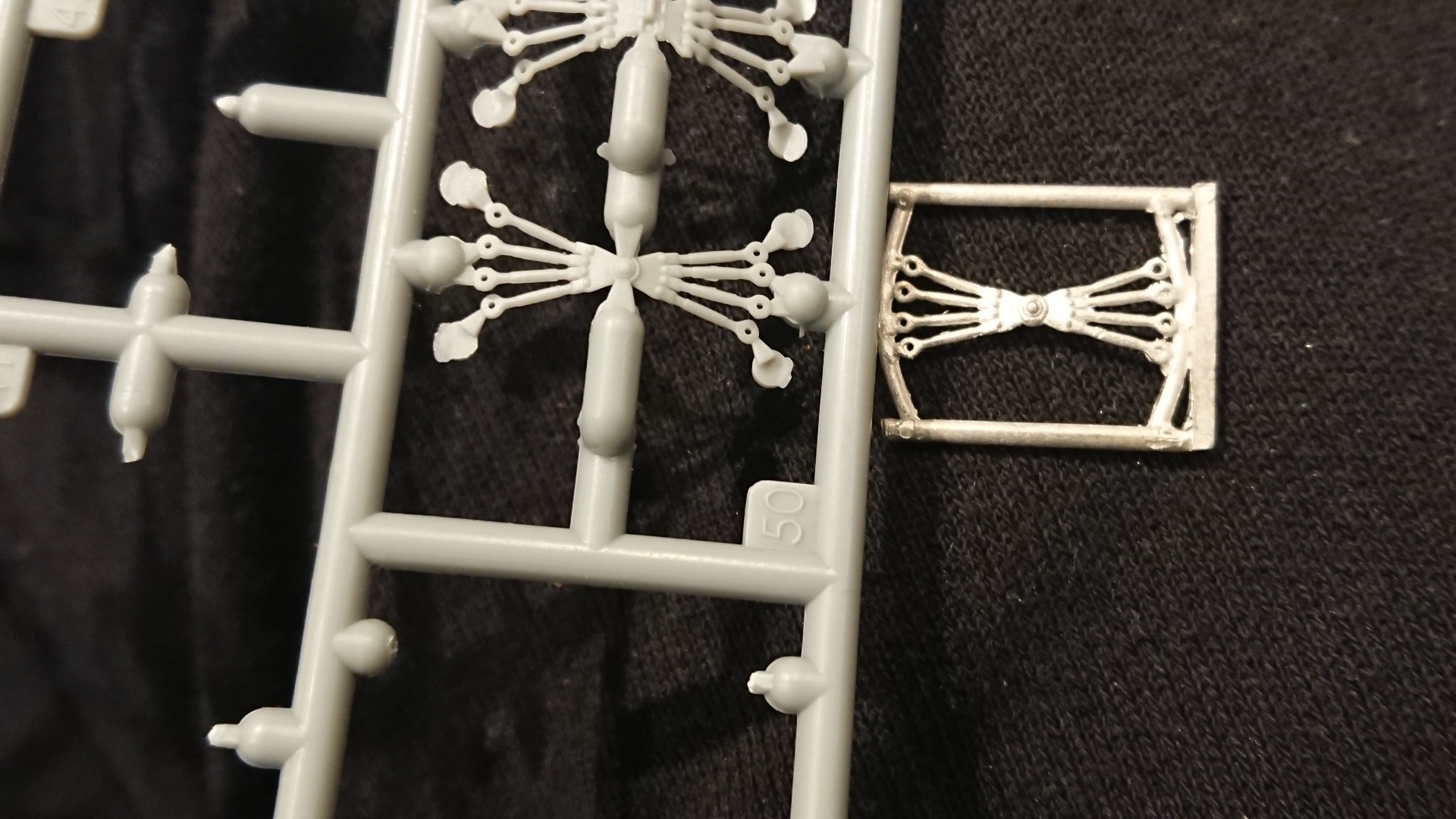

So sehen dann beispielsweise die Spannschlösser aus

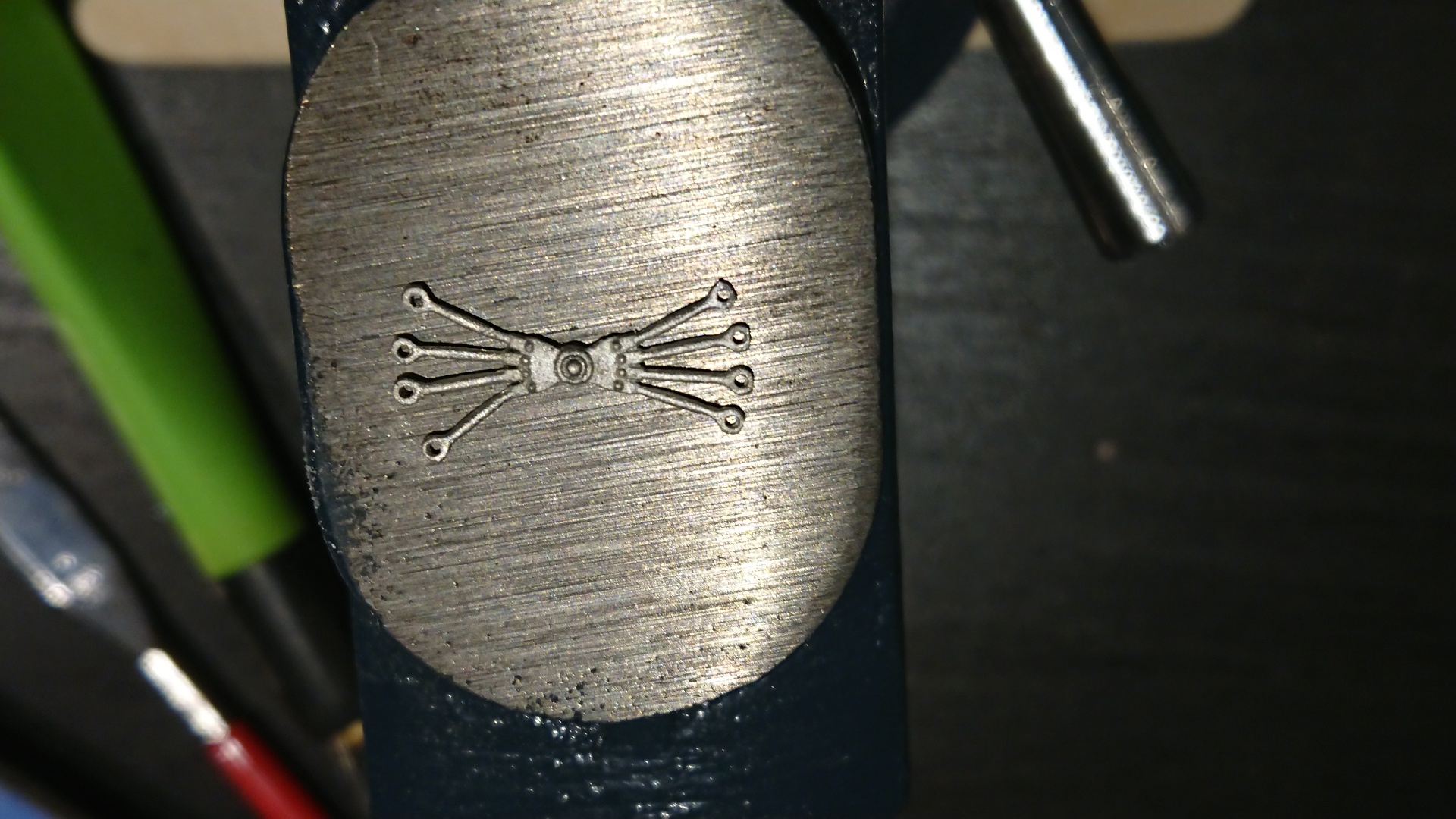

Hier der Vergleich zum Original

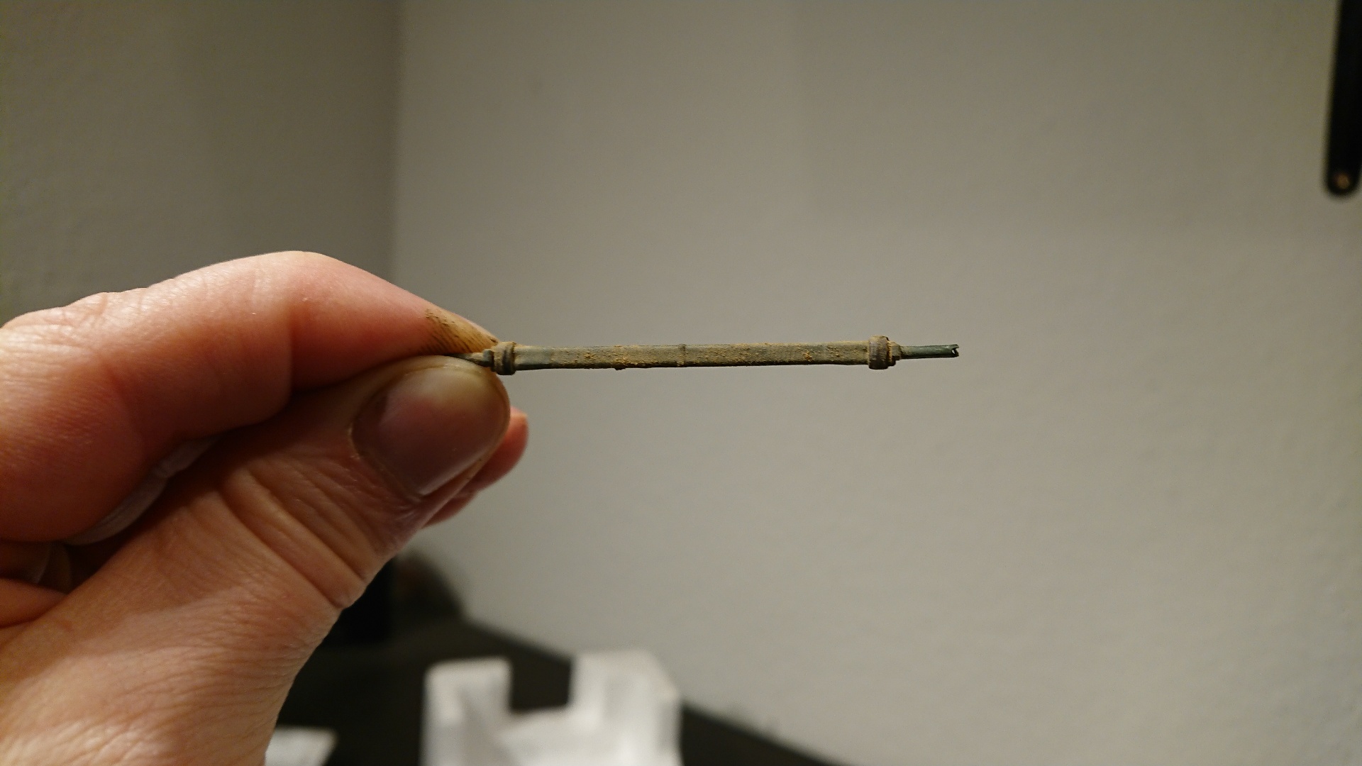

Auch waren alle Teile ausnahmslos verbogen, weil das Material so weich ist. Irgendwie war ich enttäuscht. Trotzdem wollte ich sehen, was man da vielleicht noch machen kann.
Das Gute, man kann alles wieder gerade biegen. Das Material ist sehr gutmütig, man kann es mit einfachen Nagelfeilen schleifen. Und schleifen muss man außerordentlich viel. Für manche unzugängliche Stellen kam dieses Schleifband zum Einsatz, dass ich nicht mehr missen möchte:

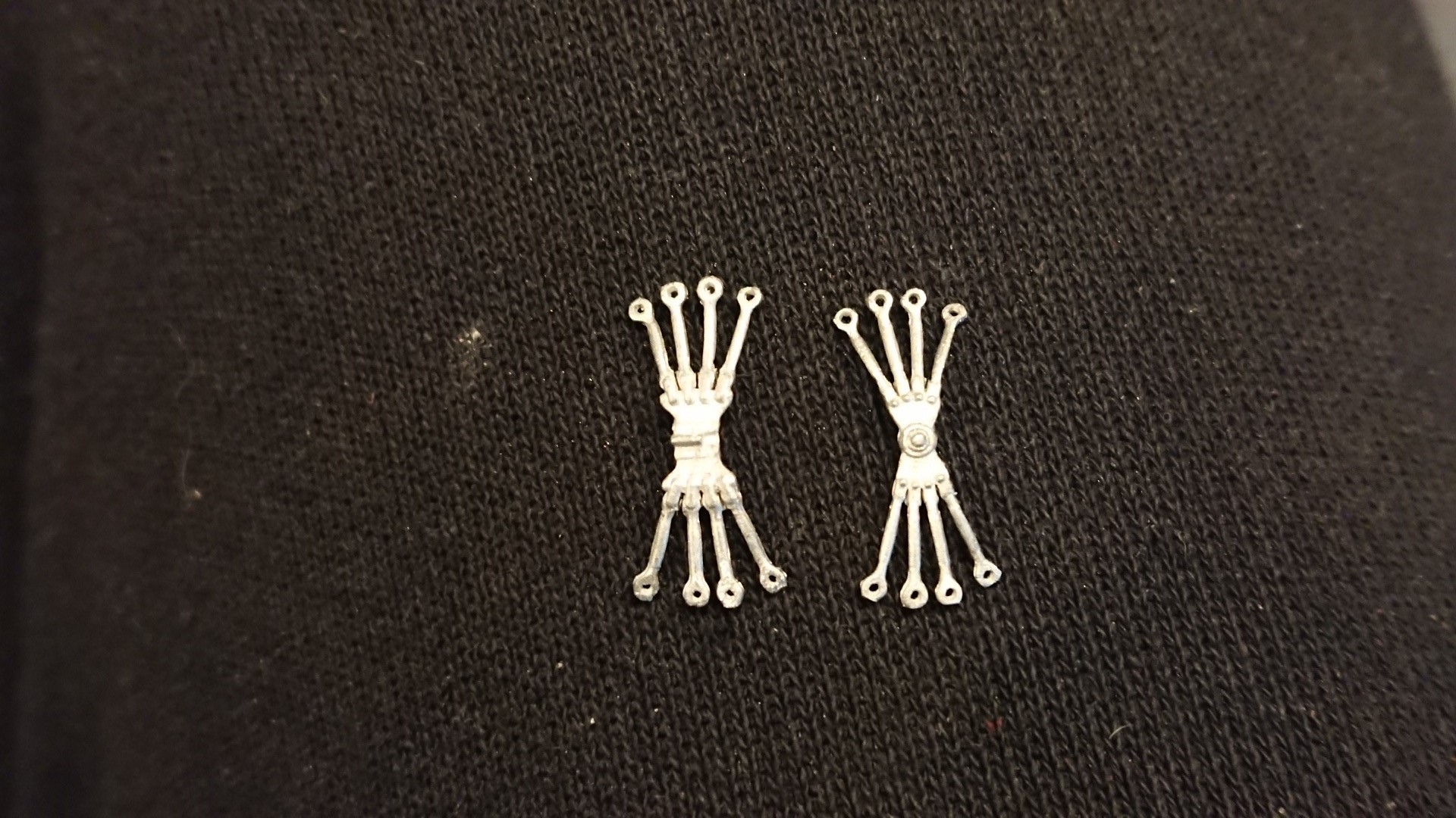

Am Ende möchte ich sagen, dass es doch die richtige Entscheidung war. Das Fahrgestell ist wesentlich stabiler. Und für die Spannschlösser haben sich sogar mehr Möglichkeiten ergeben. Hier die Erklärung:

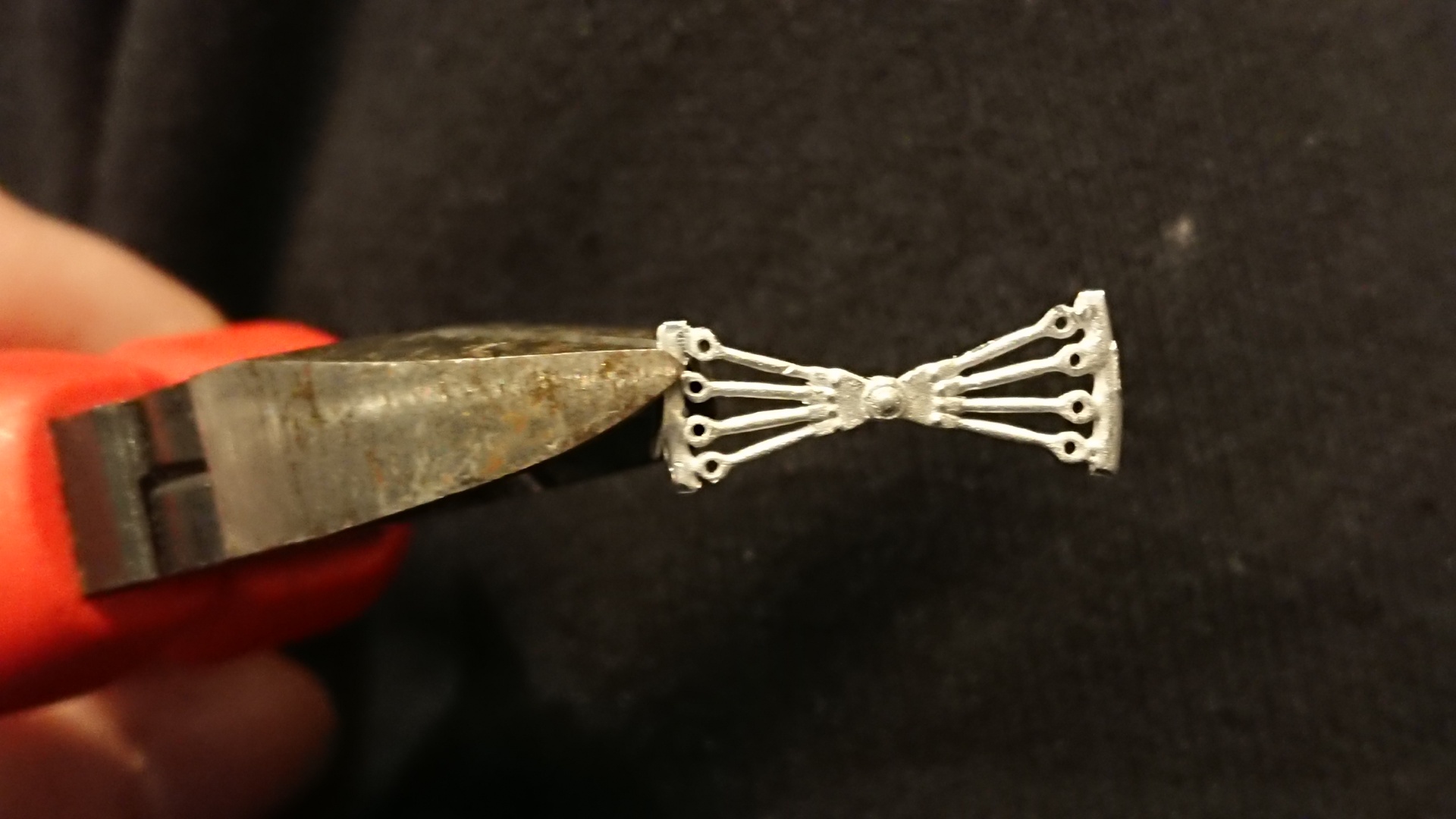

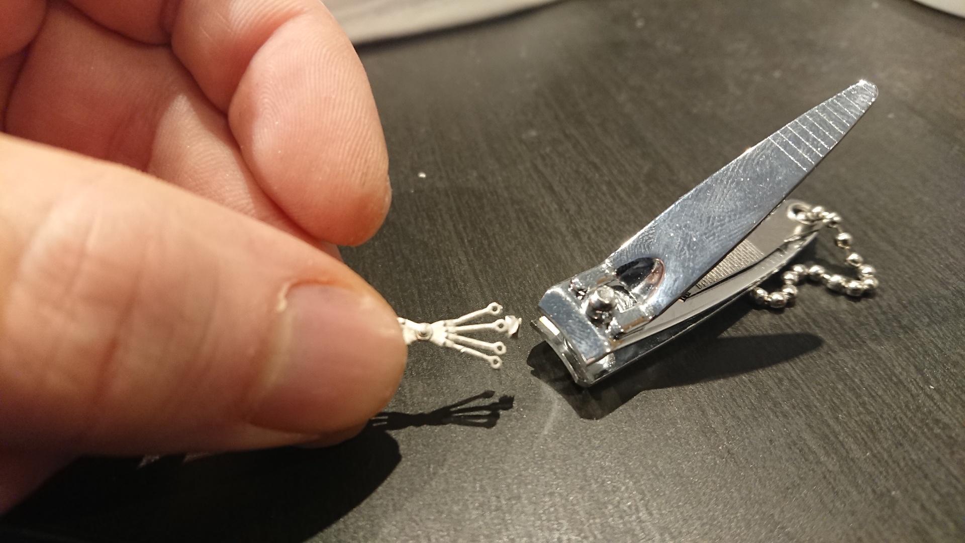

Ich war sehr vorsichtig und habe den Gussrahmen erst zersägt. Größere Stücke dann mit Knipex Seitenschneider entfernt. Für Details war ein Nagelknipser das Werkzeug der Wahl.

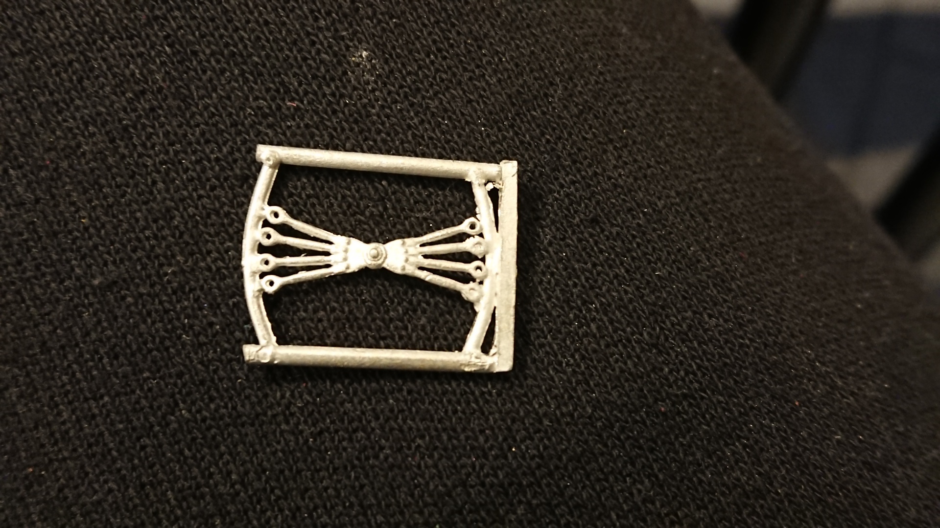

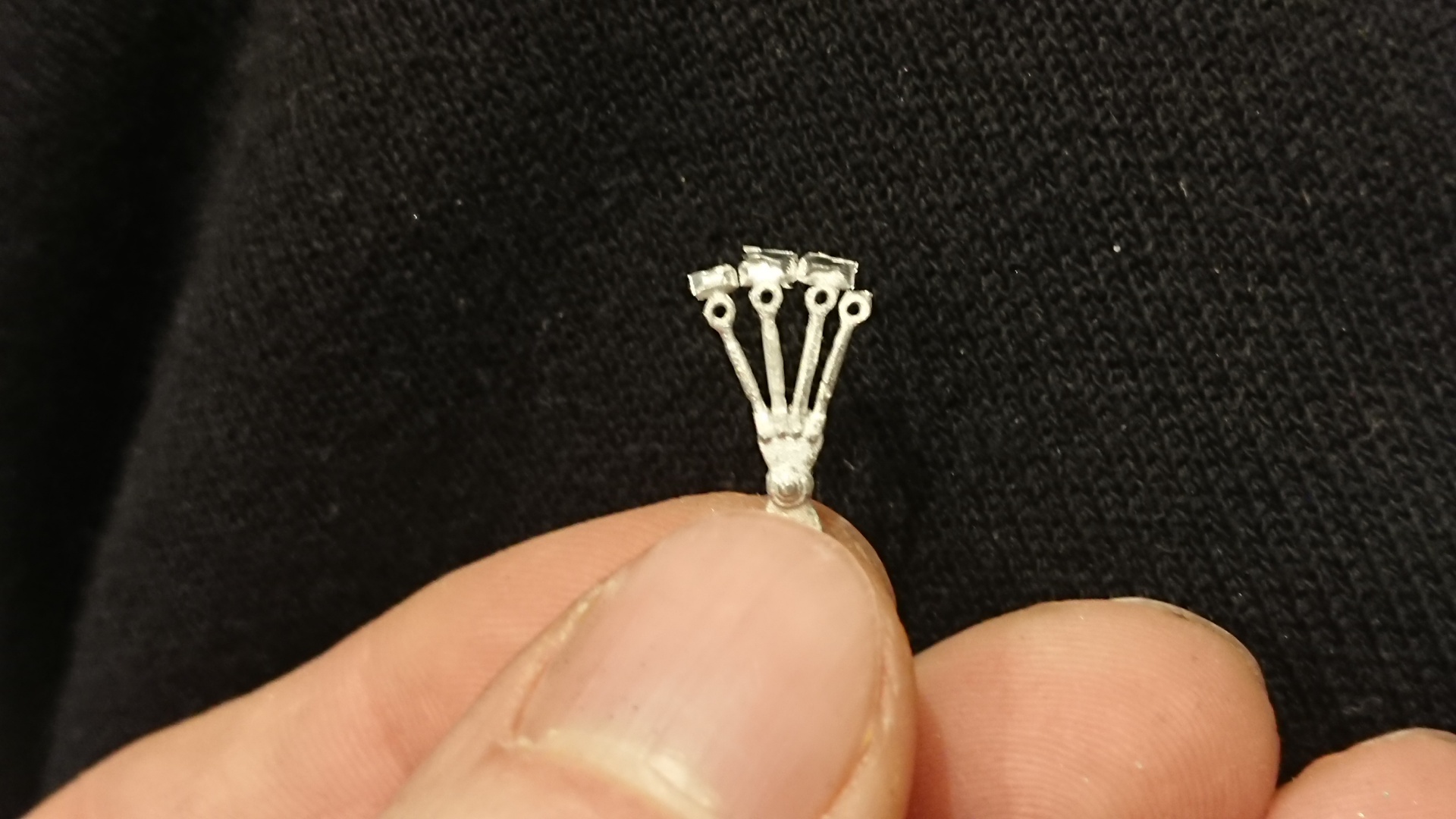

Jetzt aber das coole, bei dem das Weißmetall überlegen ist. Mit dem Bastelmesser konnte man die Zwischenräume zwischen den Spannschlössern auftrennen
Die Spannschlösser kann man dann später entsprechend dem Verlauf der Spannseile ausrichten.

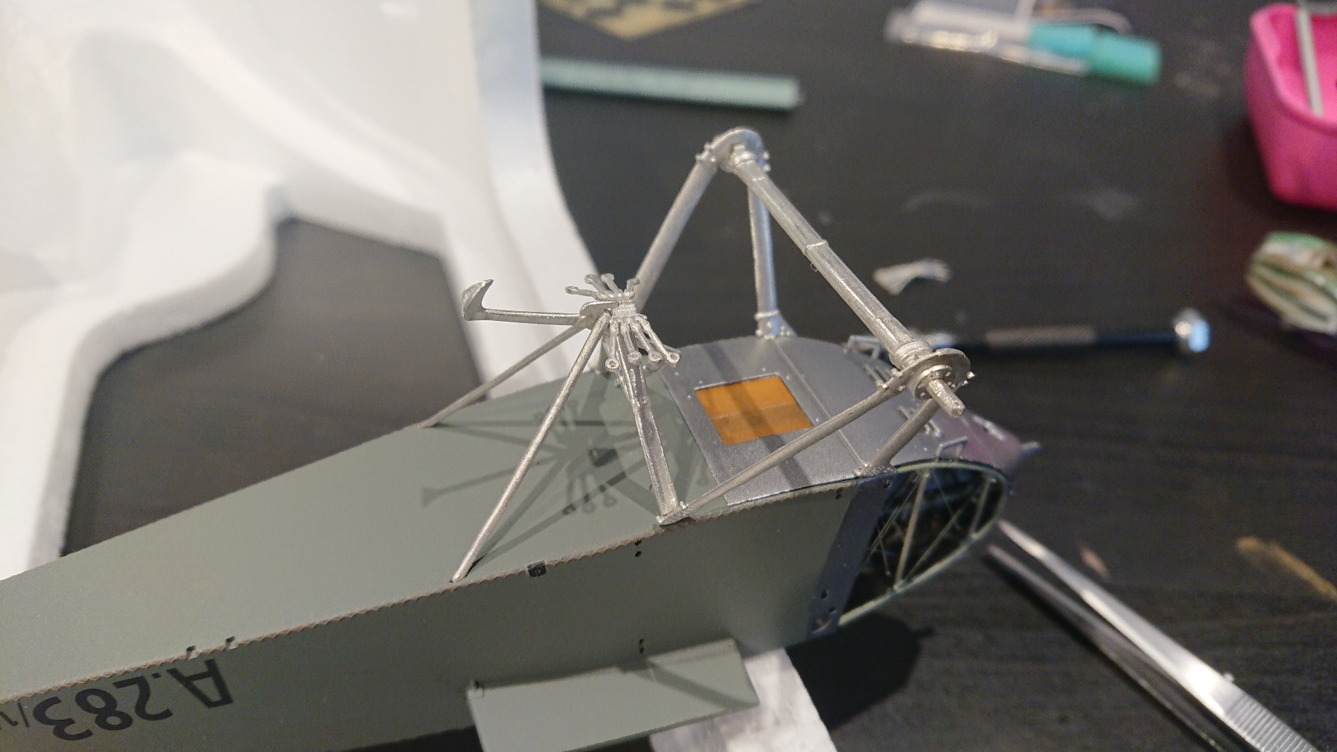

Hier die vormodellierten Spannschlösser einmal für unterhalb und einmal für oberhalb des Cockpits:
Hier eine Passprobe des Fahrgestells

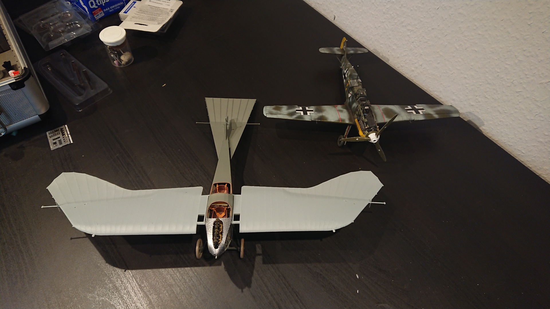

Und dann konnte ich nicht widerstehen. Ich wollte mal sehen, wie hinterher alles zusammen aussehen könnte. Also Räder ans Fahrgestell, Flügel eingehängt und das Höhenruder eingeschoben (alles nur locker)

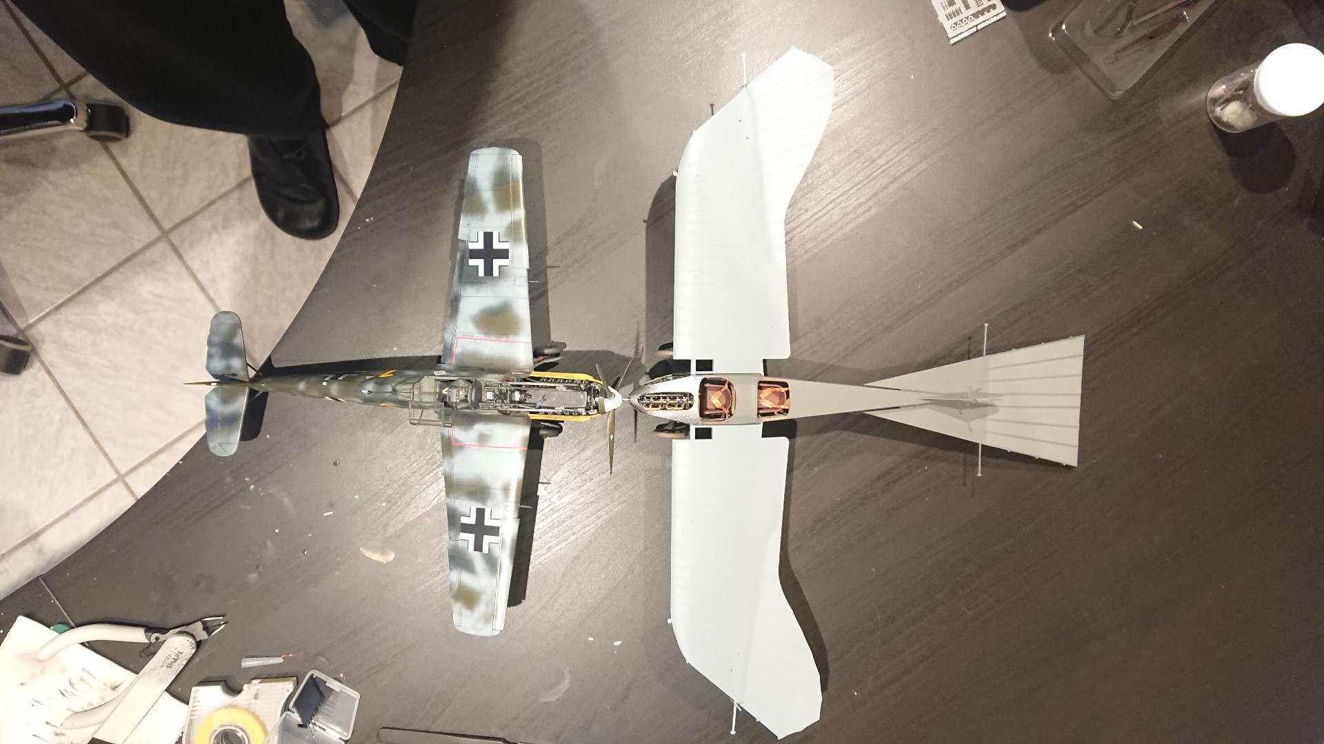

Das ist ziemlich groß. Hier ein Größenvergleich mit meiner Bf 109-E3

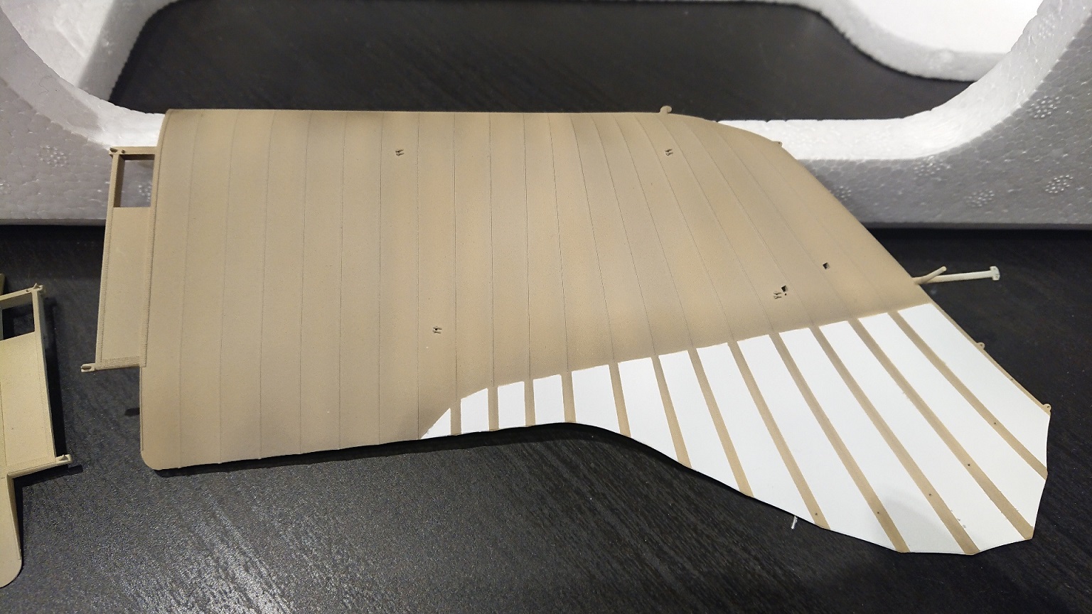

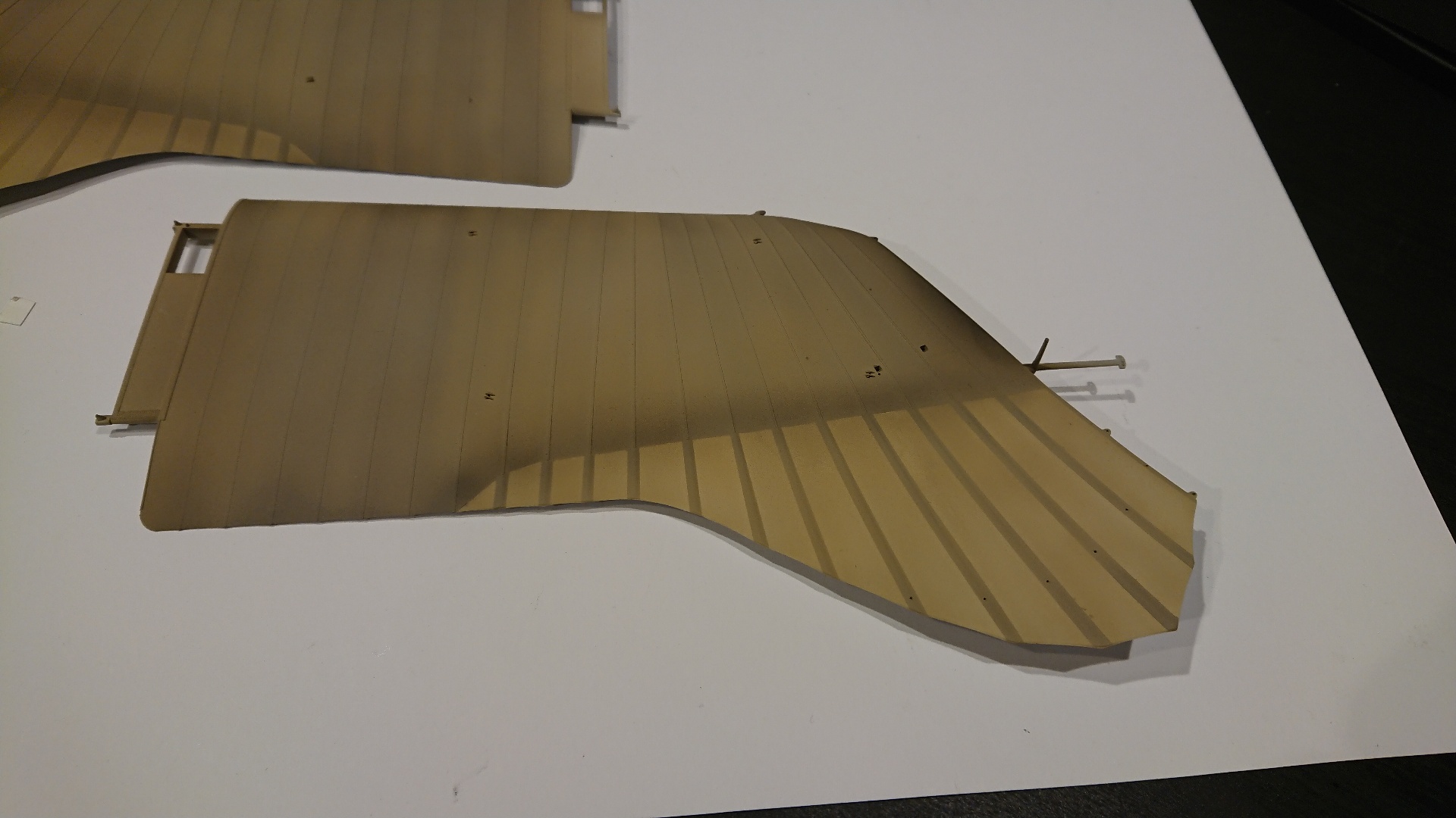

Nach 2 Wochen wollte ich mal wieder ein kleines Update machen. Viel ist nicht passiert, aber heute hatte ich etwas Zeit und habe mich der Oberseite der Flügel gewidmet. Sozusagen als Übung, denn die Unterseite wird komplizierter. Die Flügel sind durchscheinend, was man typischerweise nur von unten bemerkt (wenn man gegen die Sonne schaut). Deswegen wird die Unterseite komplizierter.
Aber wie gesagt, heute die Oberseite,

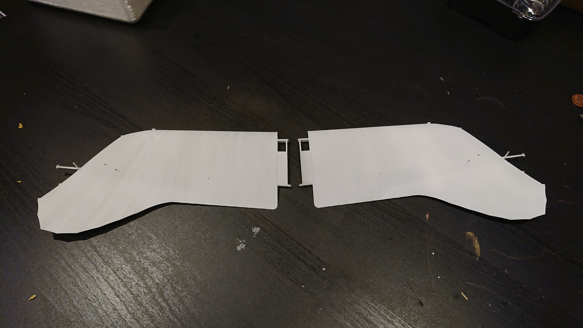

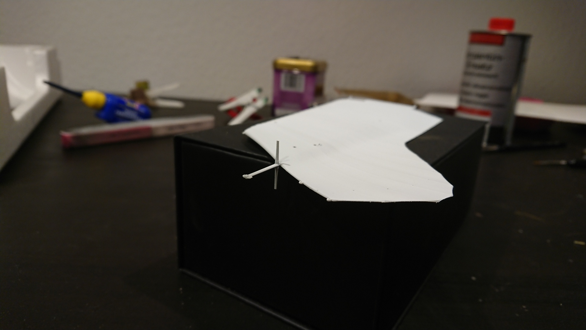

Man nehme ein Paar Flügel und sorge dafür, dass sie weiß werden. In diesem Fall mit Tamiya XF-2.

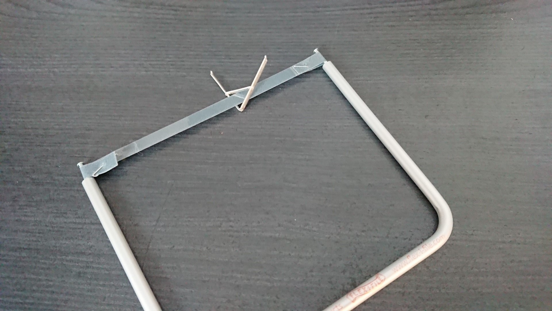

Man muss aber wirklich höllisch aufpassen, einmal daneben gegriffen und man hat ein wichtiges Teil abgebrochen. Betrifft beide Flügel, Ober- und Unterseite. Zum weiteren Vorgehen habe ich den Flügel jeweils auf eine Kiste gelegt, siehe hier:

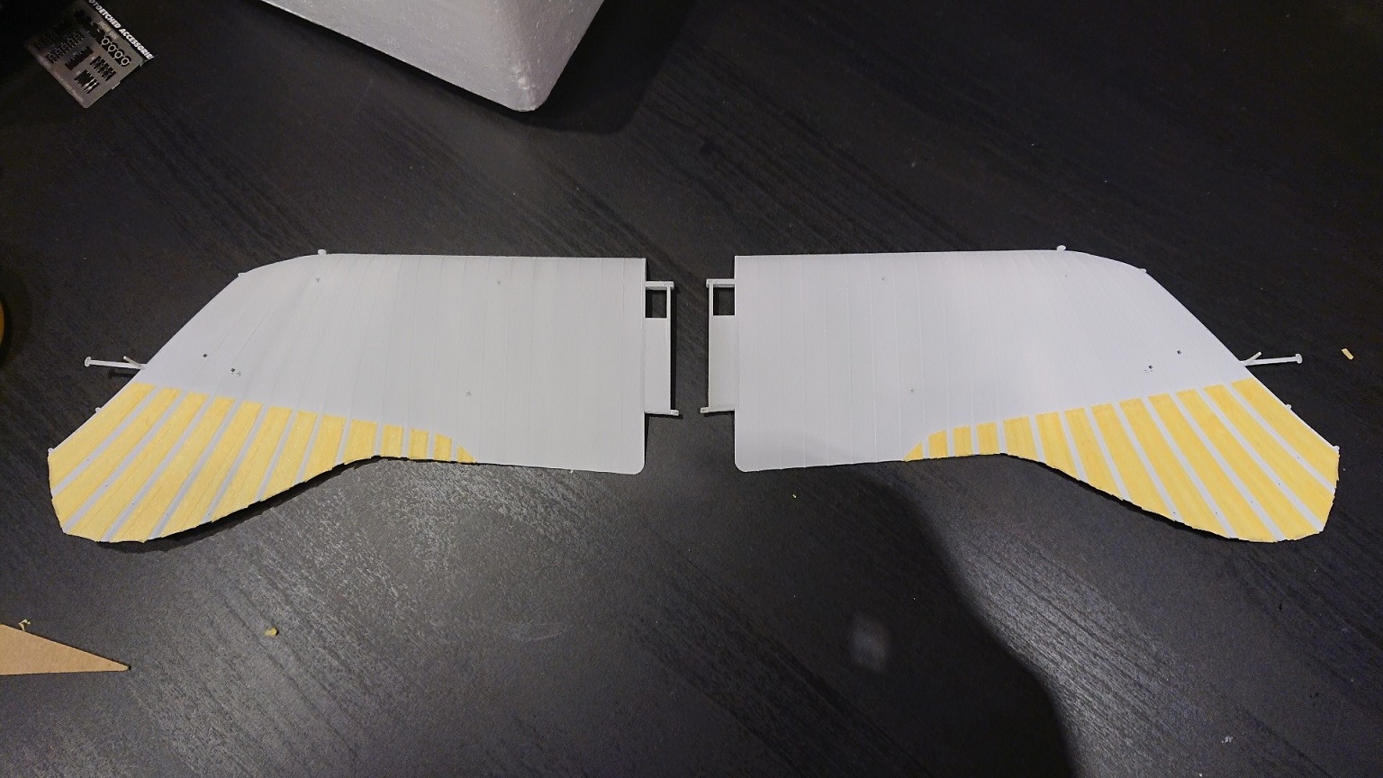

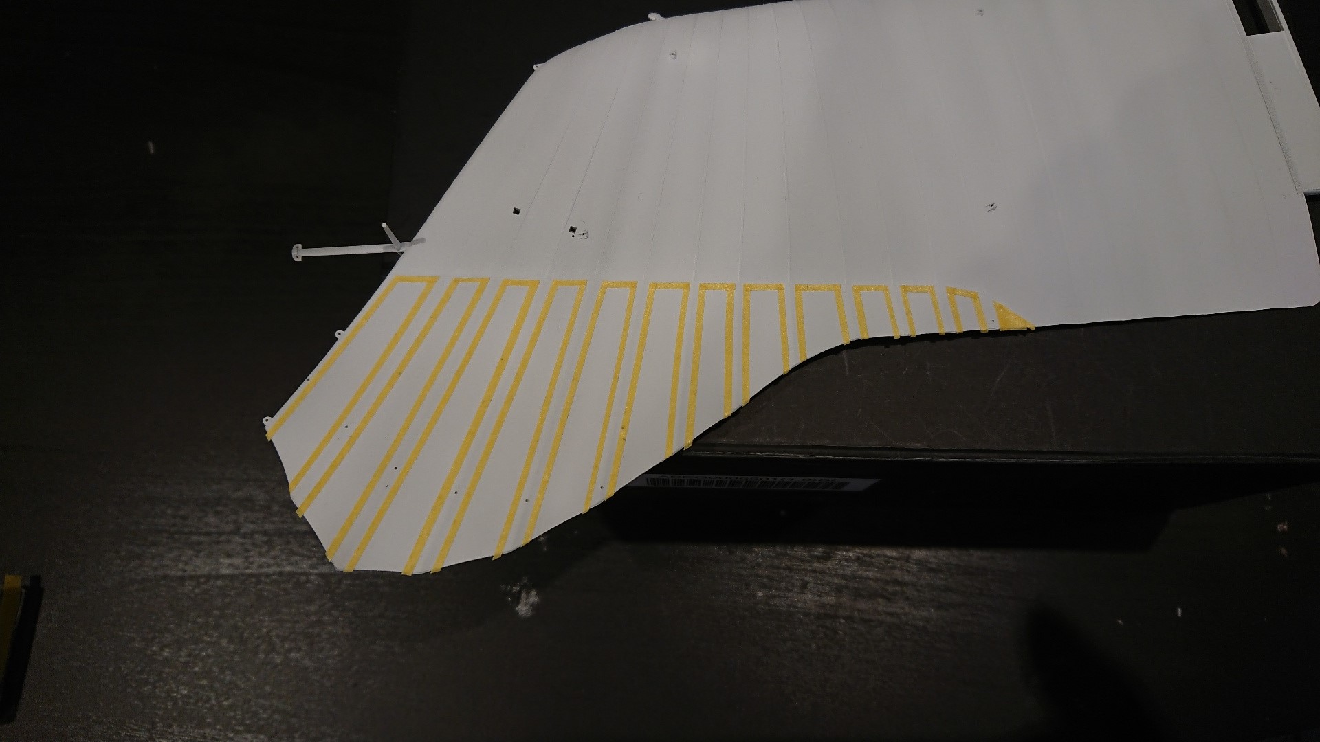

Der Bereich der Querruder ist leichter/dünner bespannt, um die Beweglichkeit zu gewährleisten. Das muss später sichtbar sein. Und damit ging die Maskerade los.
1. Flügel vervollständigt
Ich stöhne selten, aber Maskieren macht mir keinen Spaß. Ich habe etwa 4 Stunden gebraucht und laut geflucht. Pause gemacht, wieder hingesetzt, längere Pause gemacht, usw.
Hier dann beide Flügel:

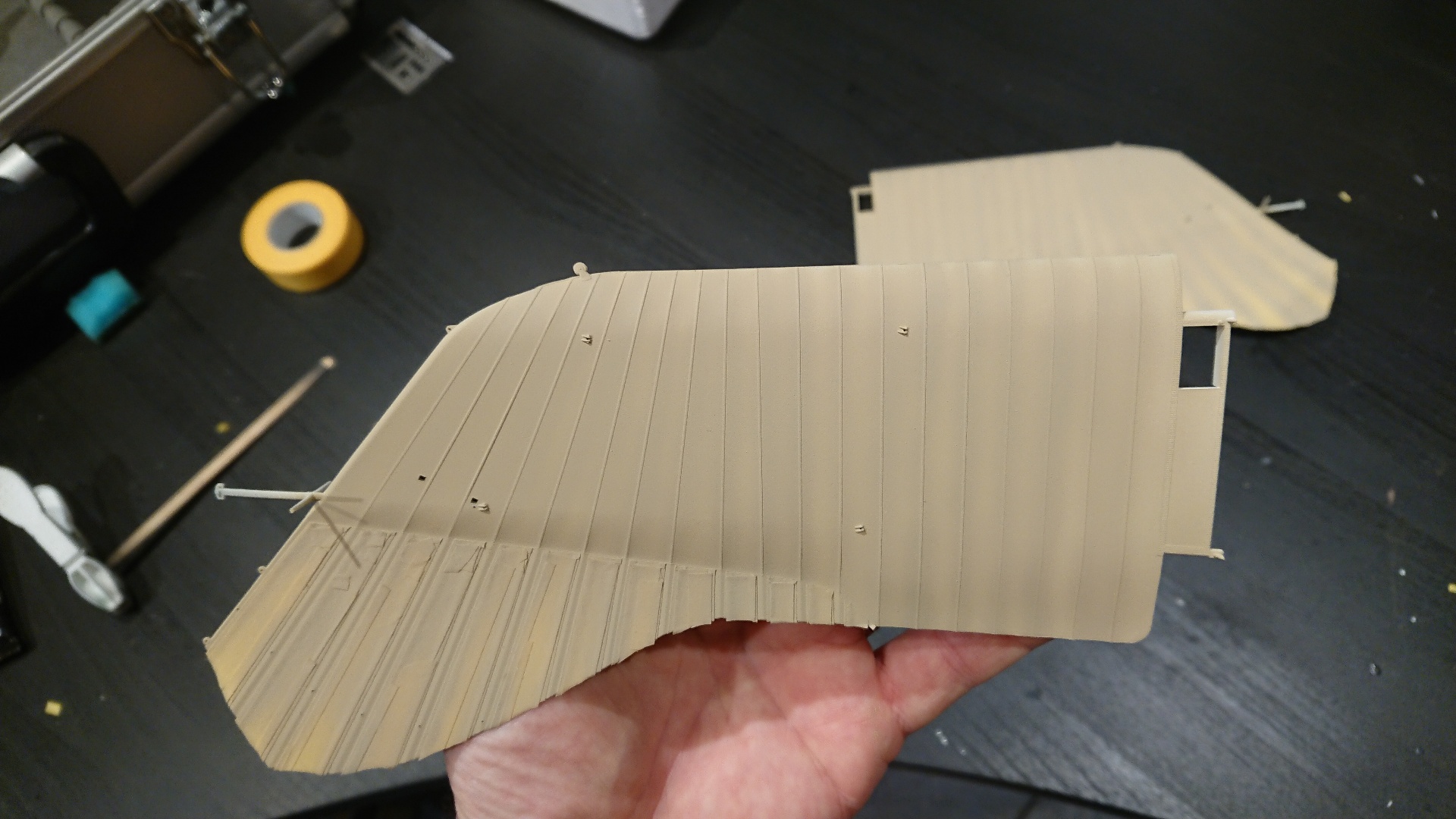

Nach dem Maskieren kommt dann wie immer der angenehme Teil:
Mit der Grundfarbe XF-57 alles deckend eingesprüht.
Mit schwarz und weiß ein paar Schatten hinzugefügt (was man auf dem Foto aber kaum erkennen kann)
Danach wird das Geschenk ausgepackt

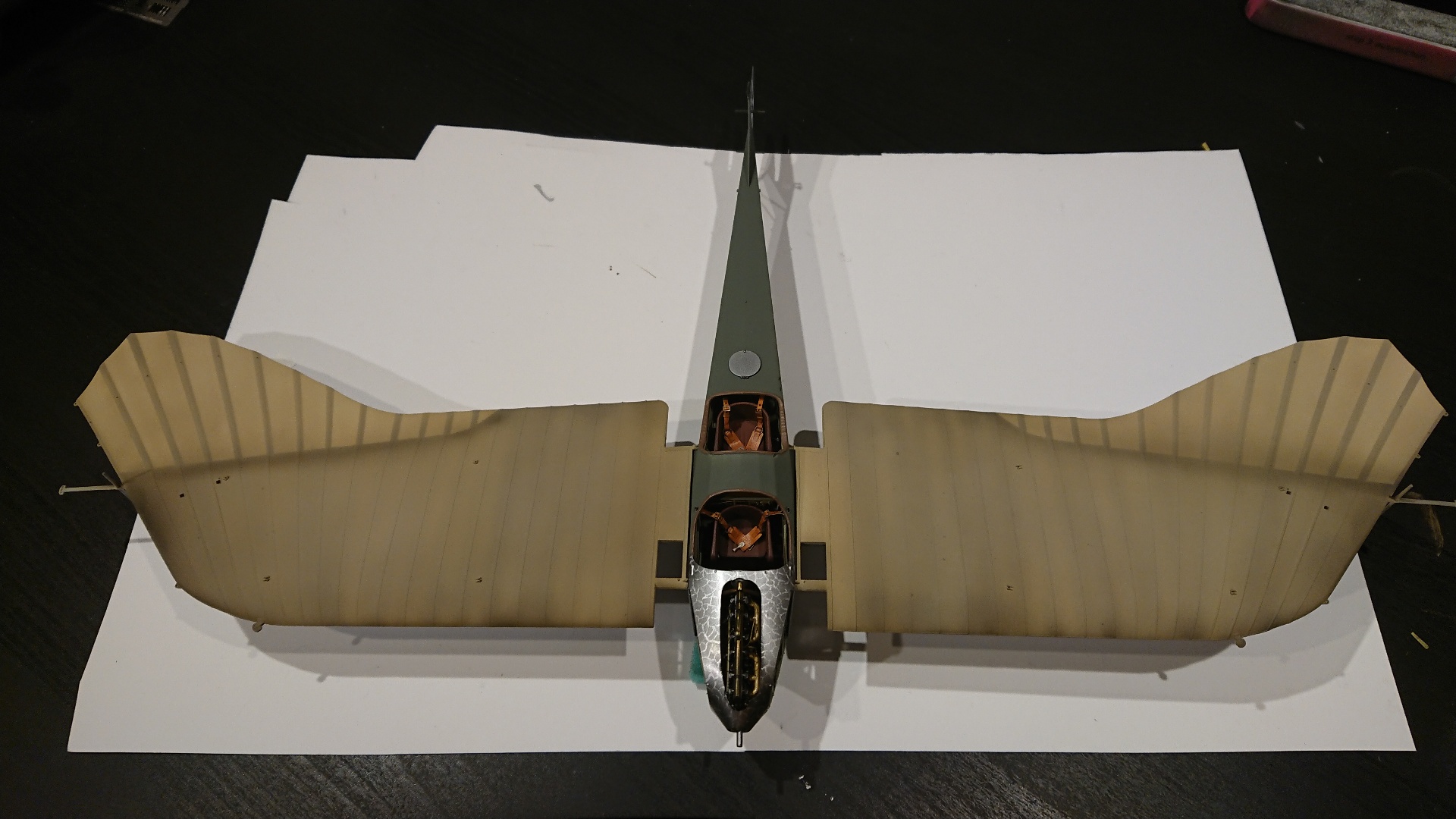

Jetzt wurde die Grundfarbe XF-57 stark verdünnt (20:1) und die Flügel komplett besprüht.

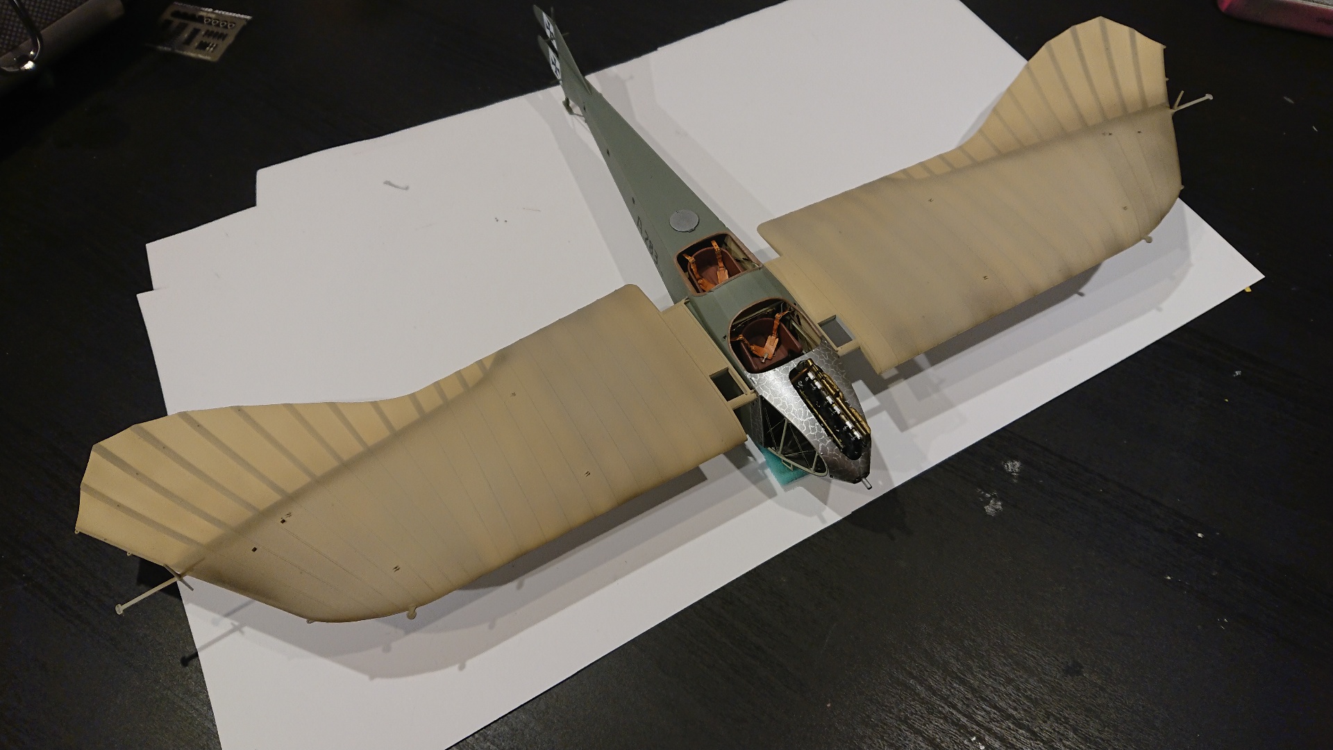

Hier und da noch etwas schattiert mit schwarz (X-1, auch im Verhältnis 20:1), bis das Ergebnis in etwa wunschgemäß war. Da kann man nicht immer ein Foto machen, hab ich irgendwie aus dem Gefühl gemacht.

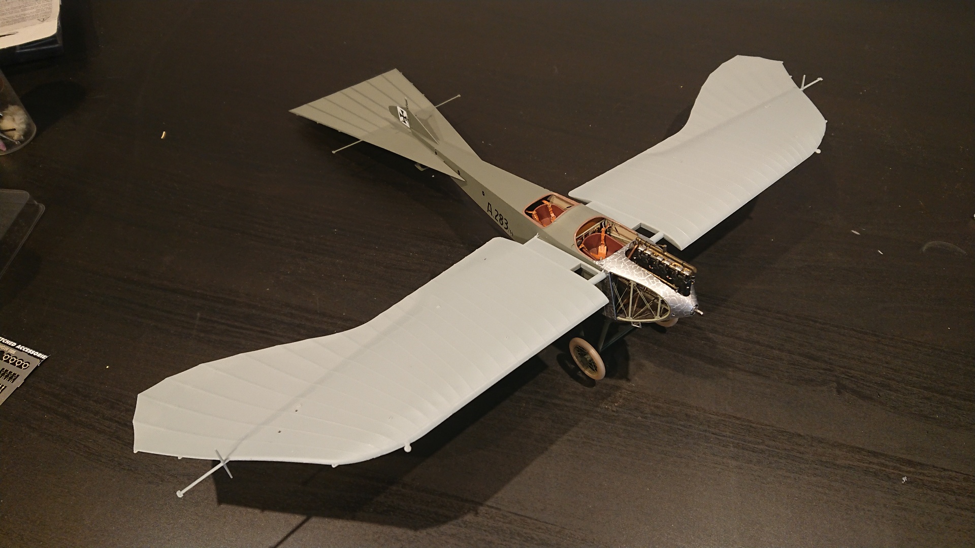

Hier der Zwischenstand für die Oberseite:

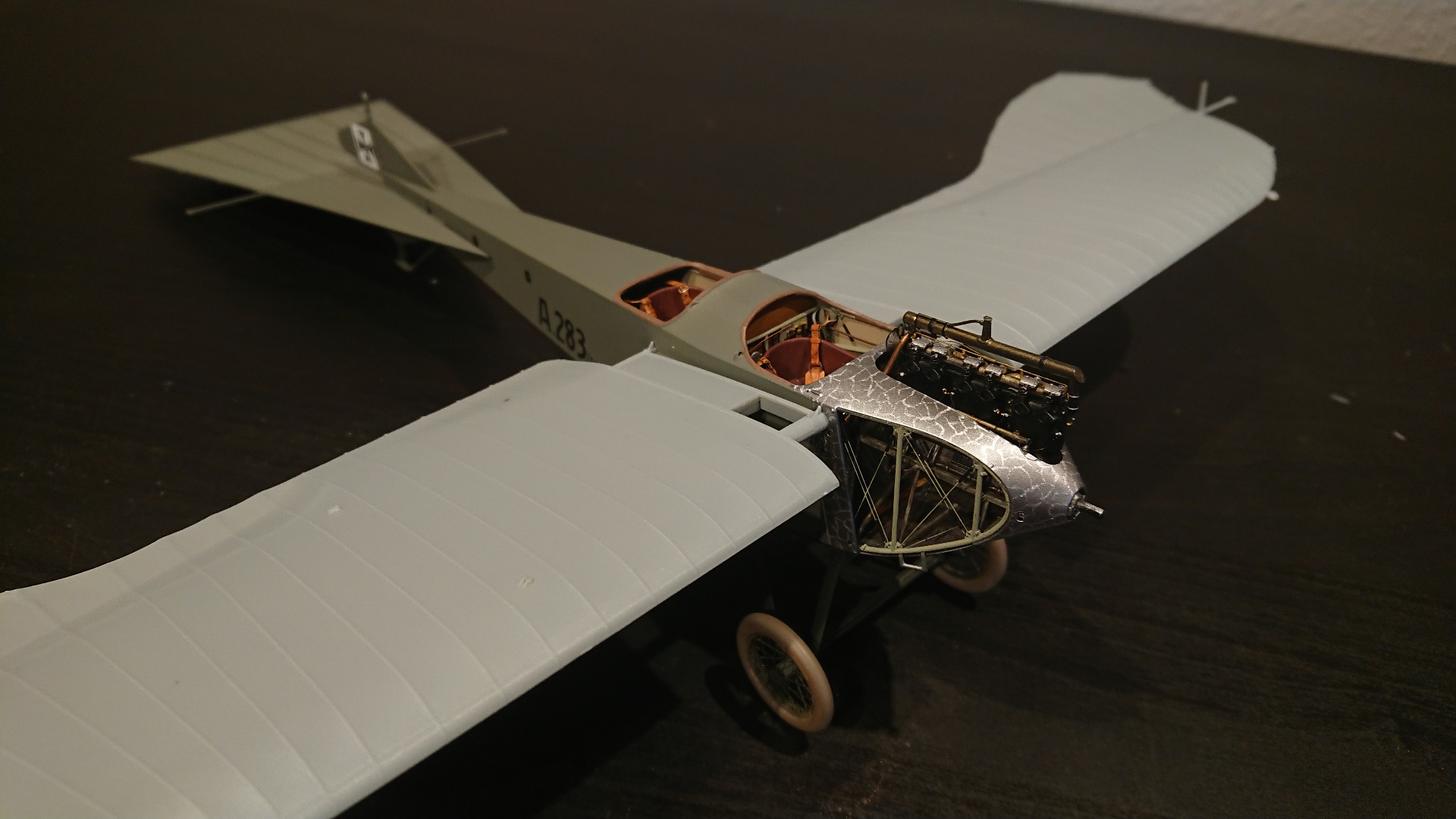

Zur besseren Vorstellung, nur mal kurz draufgesteckt:
