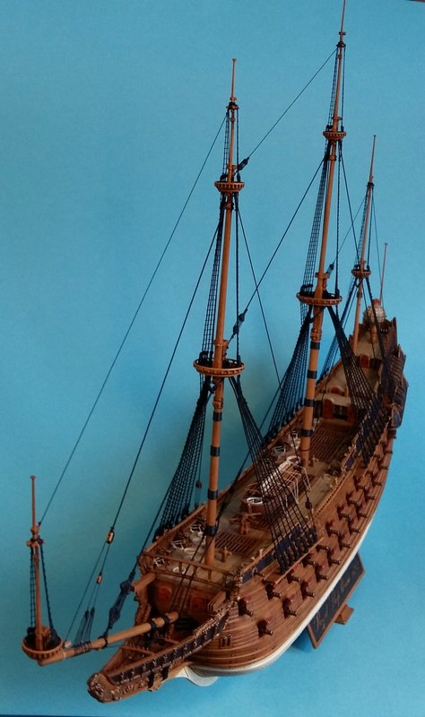

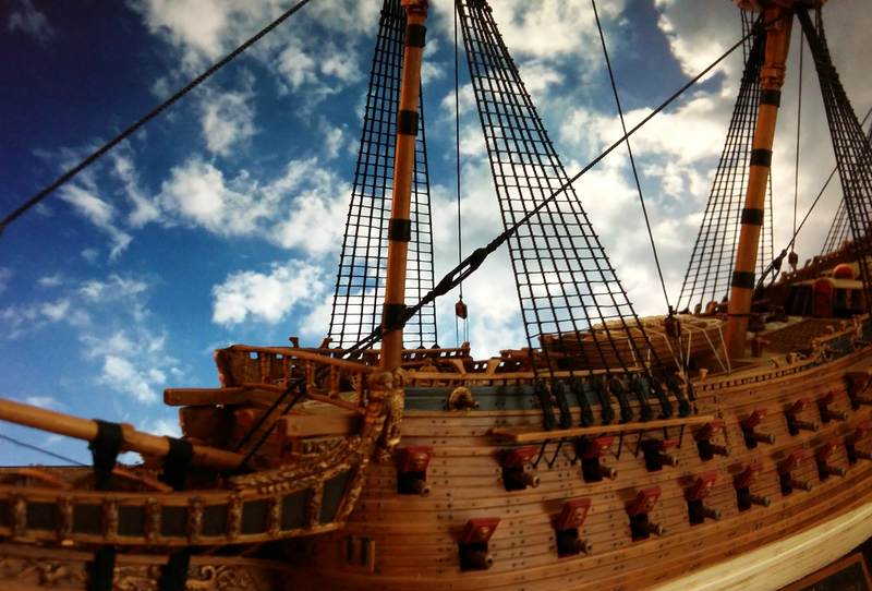

Kurzes Lebenszeichen von der Wasa-Werft. Ganz viel hat sich aber nicht getan, da ich zur Zeit kaum auf meine Werft komme. Die Herstellung der Mars-Jungfern hat etwas gedauert, aber die Wanten ab den Marsen sind fertig. Außerdem konnte ich die ersten "oberen" Stage setzen. Natürlich muss noch einiges getan werden. ach ja.... da hängen kleine Wäscheklammern herum und überschüssiges Garn ist zu sehen...... kommt natürlich später noch alles weg. Auch die "Hilfs-" Pardunen werden versetzt bzw. kommen weg. Also hier der aktuelle Bauzustand.......:
Aufnahmen von Details reiche ich nach, wenn das Stehende Gut fertig ist.
Ich muss auch gestehen, das ich so ein wenig an meine Grenzen stoße. Es fällt mir echt schwer in dem Maßstab ins Detail zu gehen..... schlechteres Sehen und ein leicht "Tatteriger" tun ihr übriges. Alt werden ist doof! Aber ich mache das beste aus dem was ich umsetzen kann......und..... Hauptsache ich habe Spaß dabei.
Fortsetzung folgt.........

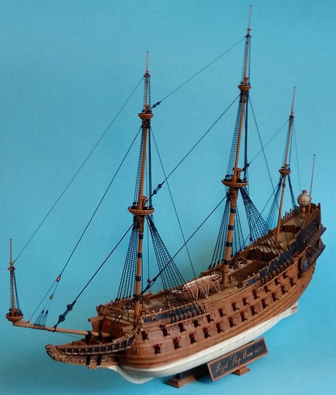

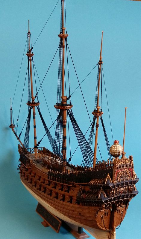

Es geht etwas weiter mit der Wasa.......
Es ist mir tatsächlich gelungen, die Stage zu setzen ohne die Masten zu verziehen..... :thumbup: Auch sämtliche Wanten und "Fake-Jungfern" sind an Ort und Stelle...... womit wir beim aktuellen Bauzustand sind..... was so aussieht....:
Wie man sehen kann, habe ich die (eigentlich falschen) Pardunen behalten, habe sie aber eine Etage tiefer gesetzt. Habe sogar im Netz einen Takelplan gefunden der doch tatsächlich solche bzw. ähnlich Pardunen zeigt.
Eigentlich....tja eigentlich würde ich jetzt mit der Herstellung der Segel und Flaggen anfangen wenn......... wenn da nicht diese....diese...."Spinnweben" (ich denke die heißen Backstag) wären. Das setzen dieser macht mich ein wenig Bange... :shock:.... ob ich das so einigermaßen hinbekomme. Also.... frisch.... fromm.... fröhlich...frei... geht es dabei.
Das alles und mehr im nächsten Update.

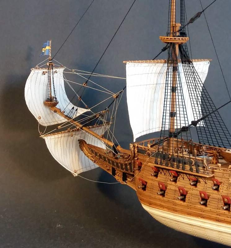

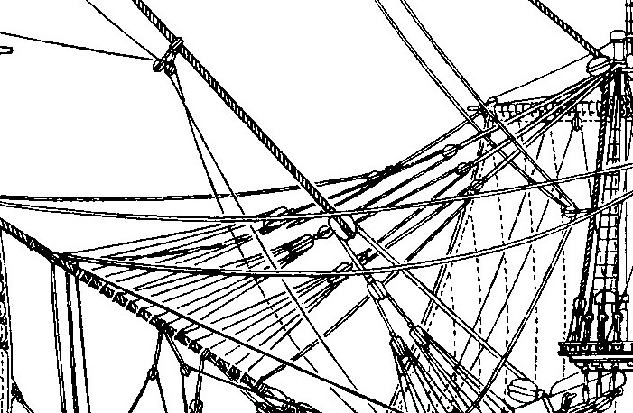

Danke dir für dein Lob. Backstag......ääääääh..... bin mir nicht wirklich sicher ob das wirklich so heißt. Deshalb hier Foto.......:
wasa-06-lanov (2).jpg (158.7 KiB) 7453 mal betrachtet
Habe erste Versuche unternommen das zu setzen, die allesamt gescheitert sind. "Normal" setzen (mit Knoten und Blöcken) verzog mit den Sprietmast und das Stag. Dann habe ich versucht das zu faken und habe das Garn mit Sekundenkleber versteift.... was letztendlich auch schei...... nicht gut aussah.
Selbst wenn ich das durchhängend setze... sieht das doof aus, weil das Garn nicht der Schwerkraft folgt und sich zum Teil auch nach oben gebogen hat. :shock: Habe danach genervt die Wasa erst mal an die Seite gestellt und mache erst mal Segel und Flaggen.
Was lerne ich daraus.... manches lässt sich nicht oder nur schwerlich in kleinem Maßstab machen. :?

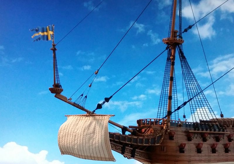

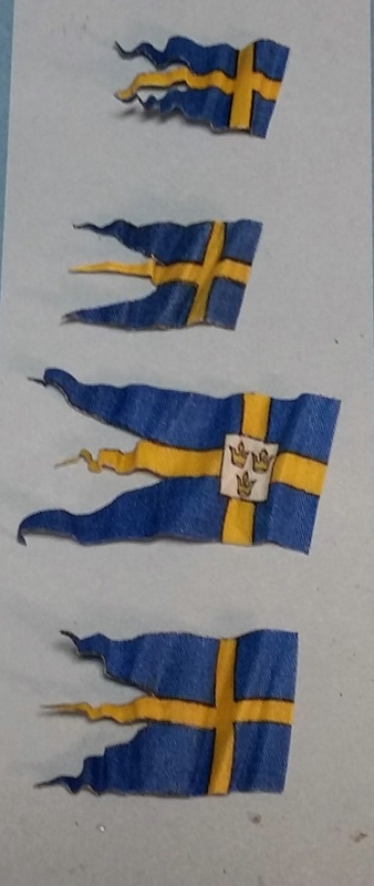

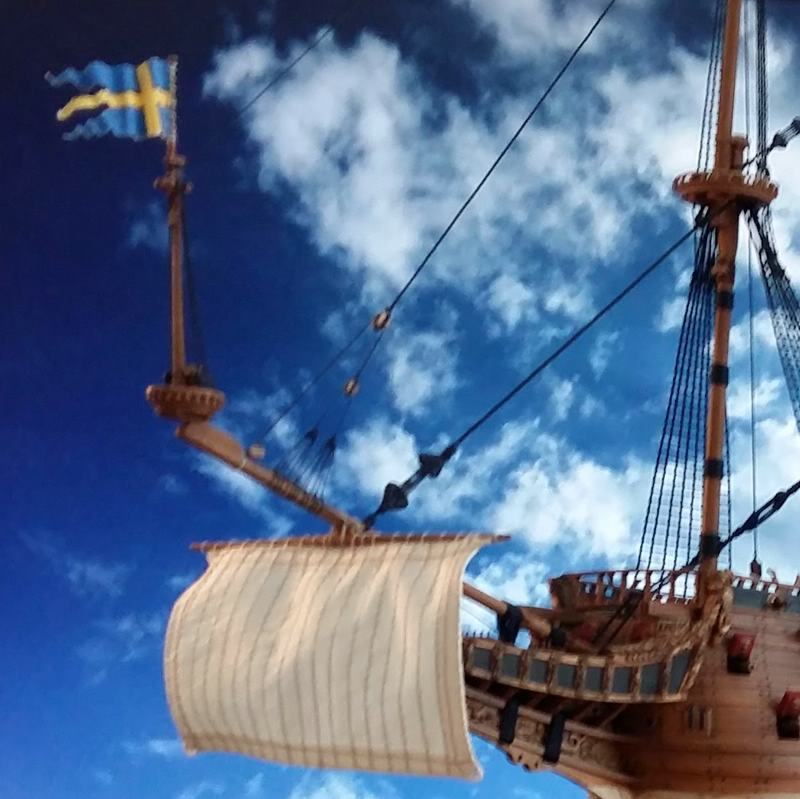

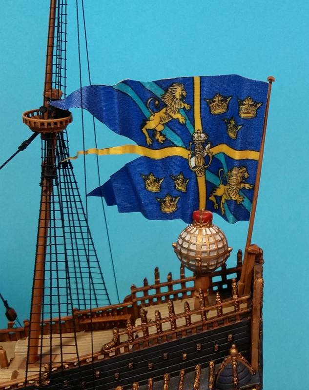

Nach entnervenden versuchen das "Backstag" zu setzen.... die allesamt gescheitert sind...... habe ich mich an den Flaggensatz gemacht. dazu habe ich die Original-Papier-Flaggen eingescannt, am PC bearbeitet (etwas kleiner gemacht) und dann per Drucker auf Transferfolie gedruckt. Anschließend auf Stoff aufgebügelt..........:
...hier mal die große Flagge am Flaggenstock....(sieht immer noch recht groß aus.......:
Dann habe ich mich an die ersten Segel gemacht und das erste mal an die Wasa gehängt.... für einen ersten Eindruck...... und die erste Flagge an den Sprietmast befestigt......:
Also... ich finde es eigentlich gut.
Noch mal zum Backstag...... ich bin auf der Schiene, das Backstag weg zu lassen. lieber weglassen, als das es im Endeffekt dran ist und Sch....äbig aussieht.
Gruß von der Wasa-Werft........
Dirk. :thumbup:

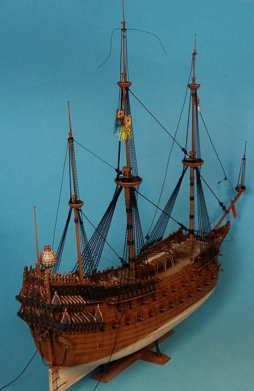

Die ersten "Strippen" sind gezogen. Dabei musste ich Feststellen, dass das Morope Garn ja recht gut aussieht, sich aber be......scheiden verarbeiten lässt, da recht störrisch. Werde bei meinen nächsten Projekten doch wieder auf mein geliebtes, leicht zu verarbeitendes "Nähgarn" zurück greifen. Soooooo schlecht sah das ja bei meinen anderen Schiffen nicht aus. Mache mir zur Zeit Gedanken um eine "Reeperbahn" die ich bauen möchte. Anleitungen dafür gibt es im Netz genug.
Der Stand der Dinge bei der Wasa......:
Wie man sieht, habe ich das Focksegel schon platziert. Die kommende Woche werde ich damit verbringen, den Fockmast zu takeln. Ich werde natürlich dazu wieder Fotos einstellen.
Bis denne ........

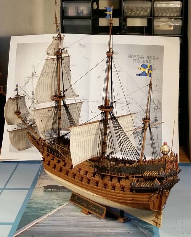

Hallo Freunde des gepflegten Modellbaus........ Bild

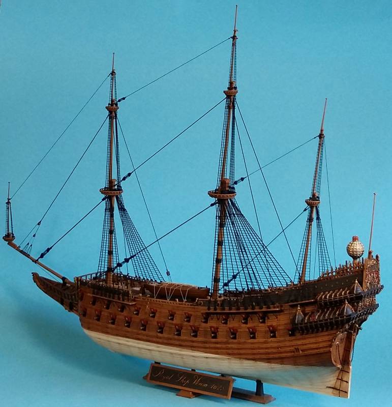

Ein kleines Update zum Wochenende.

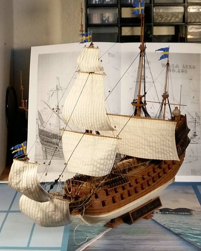

Der Fockmast ist unter Segel und fast fertig getakelt. Auch das Großsegel ist an Ort und Stelle. Natürlich ist noch einiges zu tun, aber ich kann sagen....: ich bin auf der Zielgeraden.

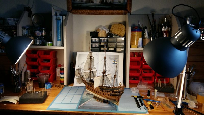

Der Arbeitsplatz "Wasa"......:
....und der derzeitige Bauzustand........:
Tja..... wie geschrieben, der Rest des Fockmast machen, und nächste Woche geht es an den Großmast. Natürlich werde ich euch mit Fotos auf dem laufenden halten. Bis dahin.......
Gruß und schönes Wochenende,
Dirk. :thumbup:

Verfasst: Mo 23. Okt 2017, 17:40
von Nightquest1000
bin doch etwas geplättet ob der Kleinheit des Objekts. Jetzt erscheint einiges der vorabgegangenen Diskussionen in einem anderen Licht.
Respekt, Suberbe !
ps. bin aber dennoch der Meinung das der Standard Riggingfaden von der Uschi für diverse Sachen die richtige Stärke hätte. Oder gerade jetzt, wo ich sehe wie klein dat Dingen tatsächlich ist.
