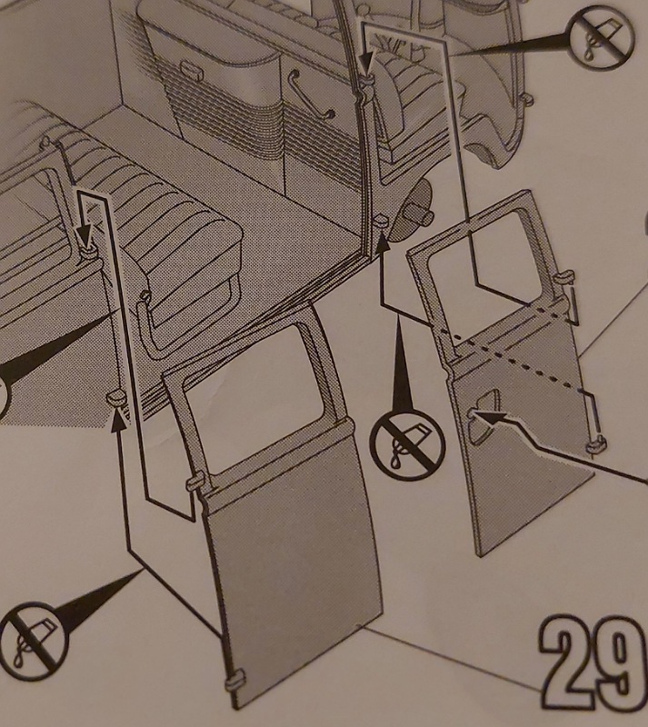

Ich ehrlich gesagt auch nicht bzw ist es in anderen Plänen deutlich angekündigt, so beispielsweise beim Einhängen der Bulli-Türen:

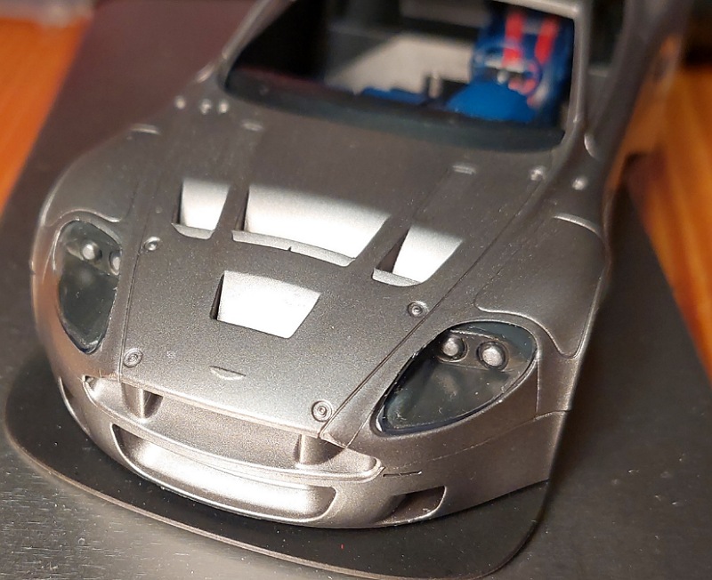

So sieht es dann heute aus. Ein bisschen was musste an den Reflektoren weggeschnitten werden, damit man sie ausrichten konnte. Ich denke es kann sich sehen lassen. Schade ist nur, dass die Klebeflächen bescheiden sind. Letztlich ist es aber ein glücklicher Umstand, dass die Teile ins Innere ragen, so kann man sie "verdeckt" verkleben.
Nur eben der Plan müsste "präziser" sein...
Zeigt Eure Projekte......

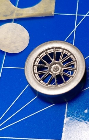

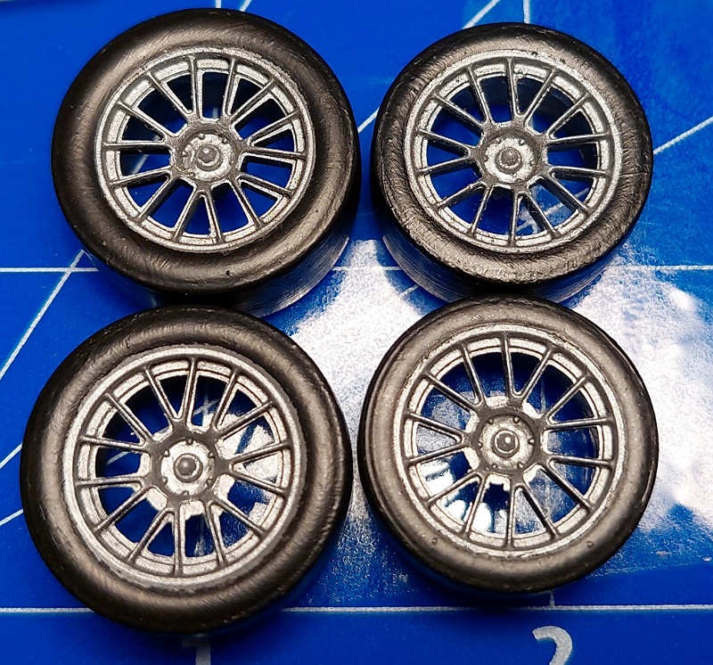

Also diese Kreisschneider sind eine feine Sache, auch wenn sie bei ihren kleinsten Radien etwas schwierig zu handhaben sind.

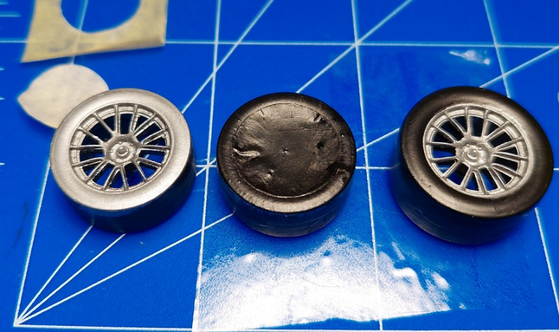

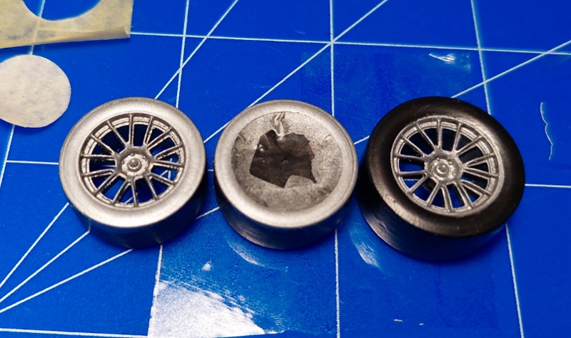

Hier möchte ich kurz zeigen, wie ich die Felgen -für mich annehmbar- bemalt habe.
Zuerst wurden das Rad silber gemacht...
... nachdem Aufkleben des Kreises (ca 16mm Durchmesser) wurde über den Rand dünnes silber gepinselt...
... ein bisschen trocken lassen und dann mit verdünntem schwarz #302 darüber gemalt...
... bevor das schwarz ganz trocken ist, von hinten die "Scheibe" anheben und rasch abziehen...
Mit einem nassen Zahnstocher kann man dann noch die "Fransen" glatten.
Für 1:32 bin ich sehr zufrieden.
Als Kreisscheibe habe ich einige Materialien versucht, letztlich war für die Wölbungen der Felgen/Reifenwulst billige transparentes Paketklebeband am besten.
Bei verschiedenen Krepp war es zu "faserig", hier unterlief die Farbe. Bei verschiedenen Folien war das Material zu steif... So habe ich die Felgen bestimmt 20x gewaschen und neu

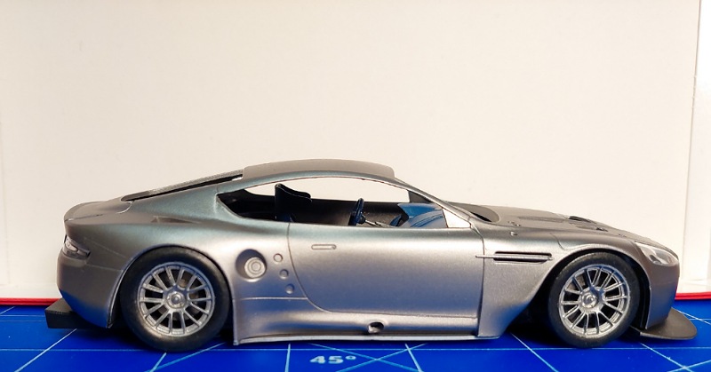

Ich will ja nicht meckern,
aber etwas nacharbeiten ( mußt ) Du noch.
Das Rad...
Links oben 1-2 Uhr
Rechts oben 1 Uhr
Links unten 10- 8 Uhr
Rechts unten geht
Gerade bei so einer Kante kann man schön von Hand die Reifen anmalen.
Das Rad...
Links oben 1-2 Uhr
Rechts oben 1 Uhr
Rechts unten geht

HansW hat geschrieben: Fr 21. Jan 2022, 20:12
Genau das klappt bei diesen Rädern ja nicht, deshalb die Verzweiflungstat mit der Schablone.
Das ist, wie immer mit den Makros, dass man den Eindruck hat, hier gibt es richtiges "Berg und Tal", nur ist es letztlich eine kaum fühlbare und bei normalen Licht fast nicht sichtbare "Kante".
Wenn ich nicht zu/so "faul" wäre, würde ich eine Felge noch einmal abwaschen, um dir bei Tageslicht ein Bild (kein Makro
Die Kante "Felge-Reifen" ist kaum da.
Anders war es hier beim kleinen Fuchs in 1:72, da gab es eine deutliche Kante/Abgrenzung.
Und weil ich es nicht besser kann, werden die Felgen wohl auch so bleiben
Mit einem Wash aus schwarz und Waschbenzin könnte ich mich nochmal daran wagen, aber eine Verbesserung wird es nicht werden
"...von 10-8 Uhr...", hättest es ja auch positiv ausdrücken können, "von 8-10 sieht gut aus"
Nichts für ungut, Spaß muss sein.

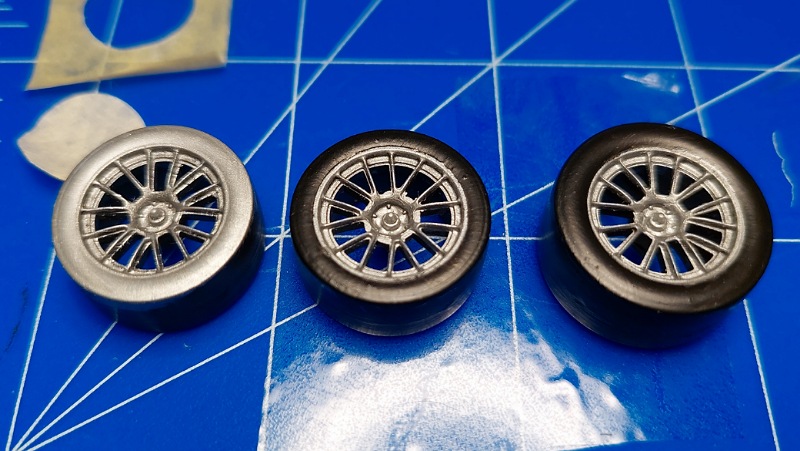

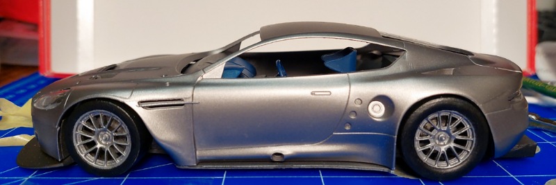

Die hinteren Räder sind etwas "kantiger", aber klar geht es besser

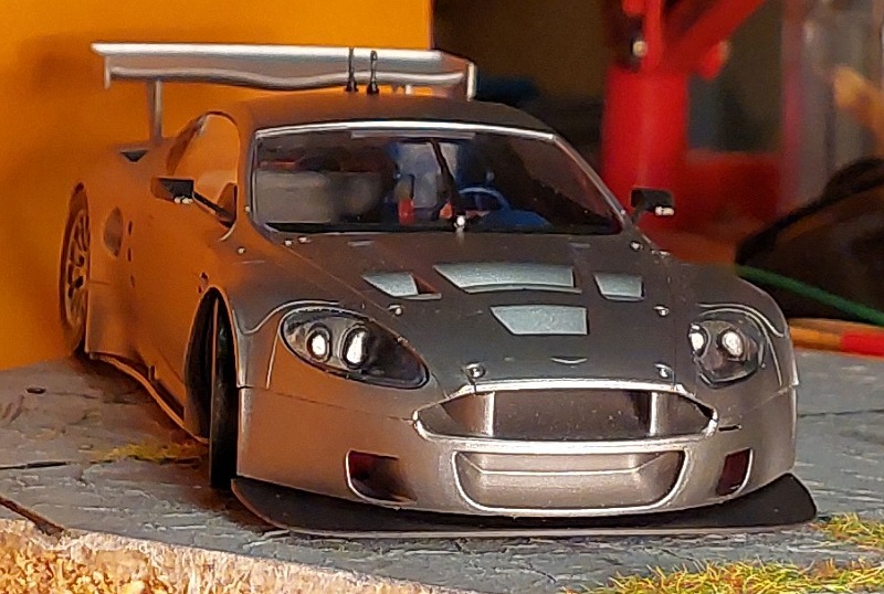

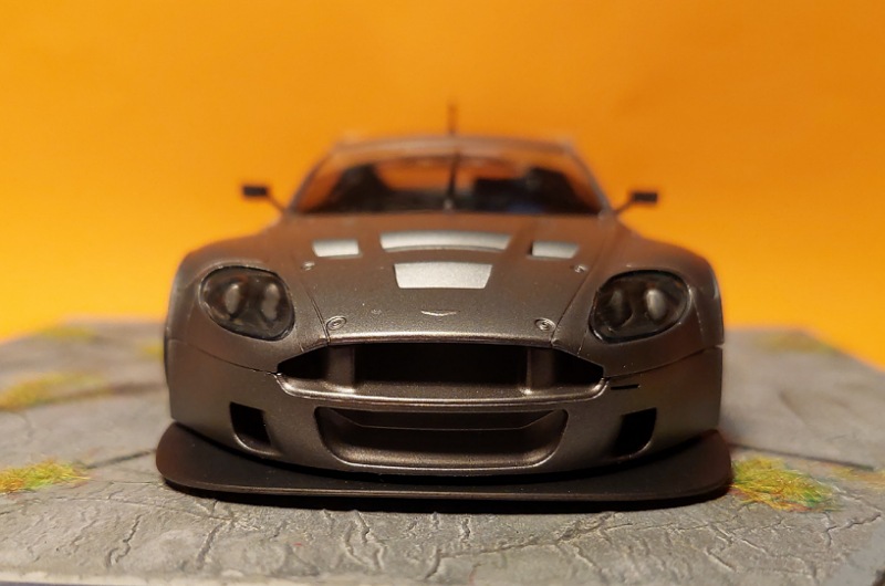

So, jetzt mit "Wash", finales Stadium
- Beiträge: 4734
- Has thanked: 198 times
- Been thanked: 193 times

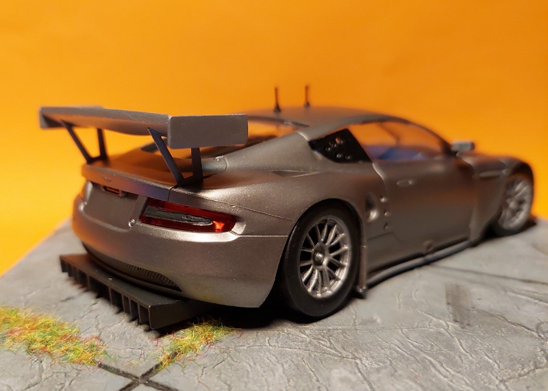

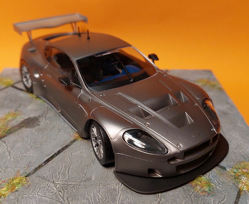

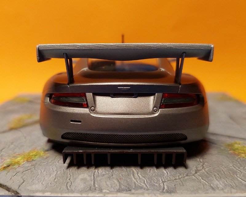

Nun ist der kleine fertig.
Die Scheiben-Montage ist hier nochmal kurz zu erwähnen! Die Scheiben passen hervorragend. Das System sollte man im Auge behalten!!!
Insgesamt ist der Bausatz gut in der Passung.
Man kann die Scheiben von innen wie "einclipsen", aber nicht zu vergleichen mit "easy click". Sie passen sehr genau.
Nun noch ein paar Bilder, dann war's das:
Am Heckspoiler habe ich die Schleifspuren übersehen, muss ich nochmal Ran, aber sonst ist Schluss

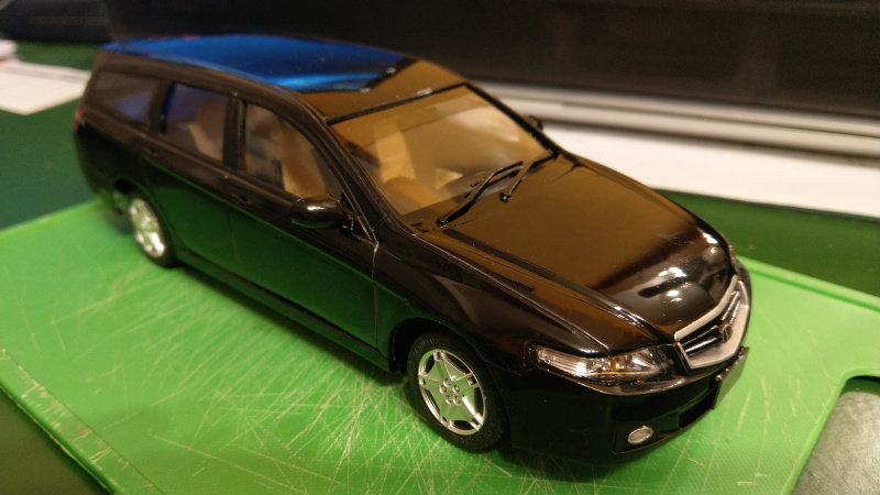

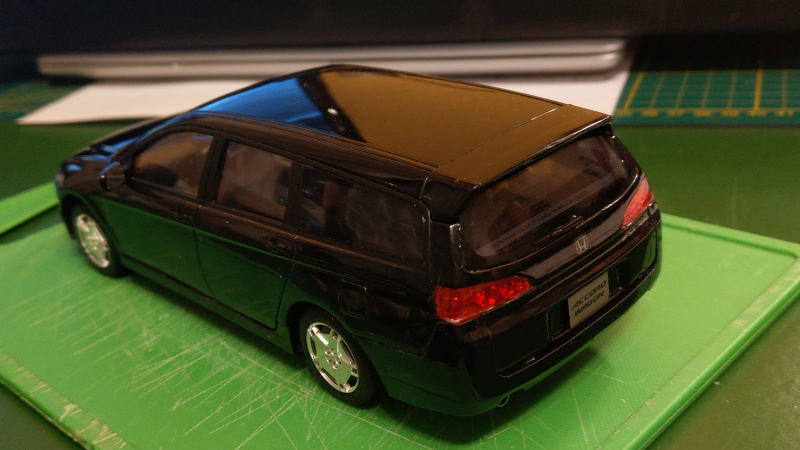

Ich habe eine Baustelle / Geschenk fertig gemacht.
Honda Accord Aerodeck (Gen. 7 / CM) von Fujimi. Er war innen fertig. Karosserie lackiert. Beleuchtung, Scheiben und Kram an der Karosserie fehlten noch. Räder abgebrochen. Der Vorbesitzer hatte aber dummerweise Dachabrisskantenteil, Schweller und Außenspiegel nicht lackiert. Zum Glück nur schwarz. Nach einer Politur war er nach knapp einer Woche fertig gestellt.

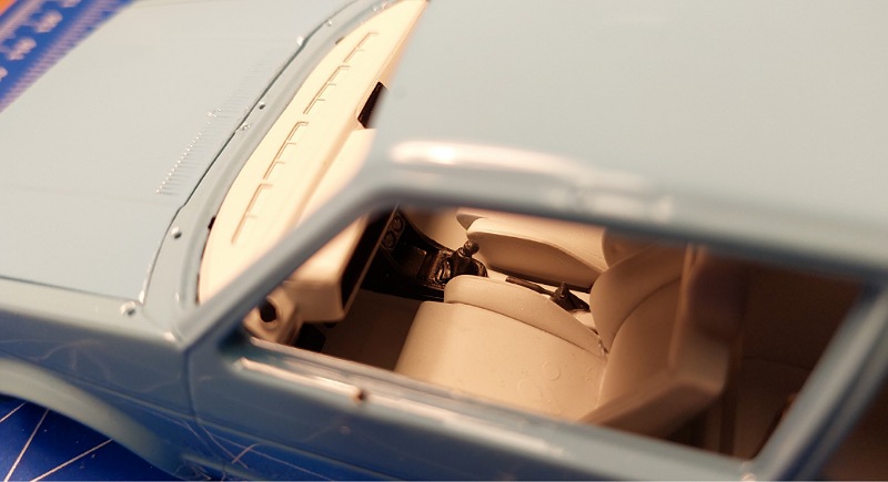

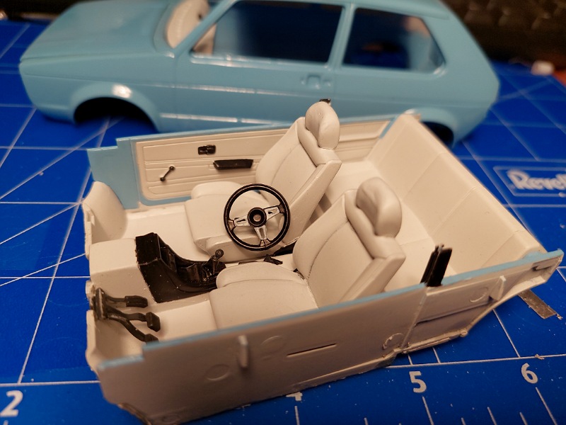

Hier geht es auch langsam Richtung Ende :
Restauration VW Golf GTI #07072 in Florida Blau
Das Innere in hellgrau #371 gehalten (auch wenn es durch das Licht beige aussieht)
. Die alten Decals wieder an ihrem Platz, soweit sie auch heil geblieben waren.
. Gekürzter Schaltknauf

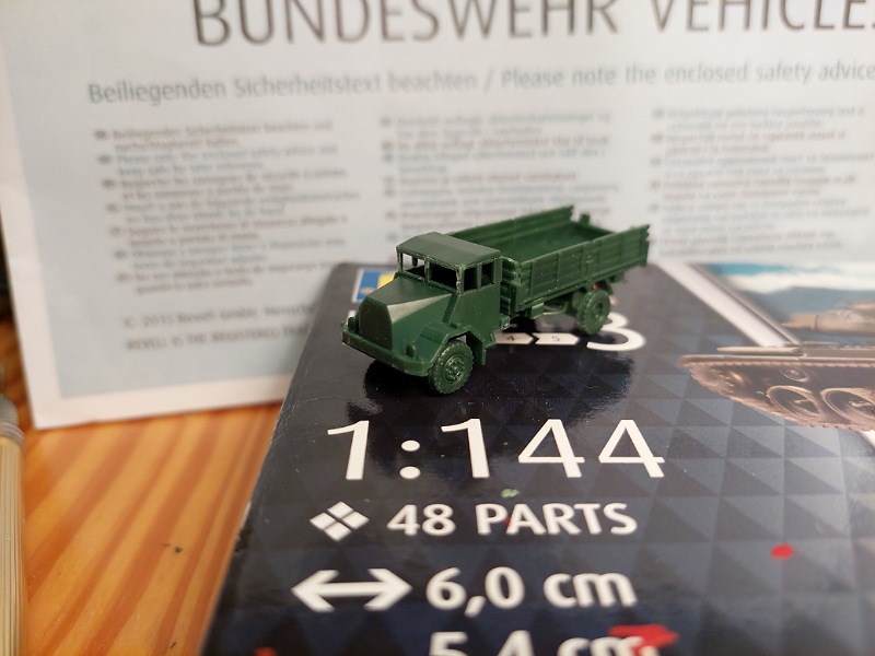

Ich arbeite an einem eher kleinen Modell im Maßstab 1:100

Das macht bestimmt Spaß...
Weiter habe ich es in dieser Größenordnung nicht geschafft. Sollte eigentlich zum BW-Gemeinschaftsbau fertig werden
