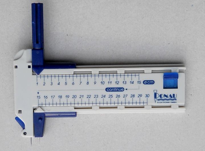

Für die Felgen hatte ich mir extra einen Kreisschneider besorgt.
Dazu wird ein breites Stück Klebeband auf eine schnittfeste Unterlage geklebt und dann wie mit einem Zirkel ein Kreis geschlagen.
Das Messer ist sauscharf und schneidet auch schon mal in die Unterlage.
Vorteil: Man kann sowohl den ausgeschnittenen Kreis (auf die Felge) als auch das Loch (auf den Reifen) zum Maskieren verwenden.

Den werde ich mir zulegen. Die Felgen sind nur gesteckt, die kann ich jederzeit einer Sonderbehandlung unterziehen. Ich werde 'mal Einkaufen gehen👍

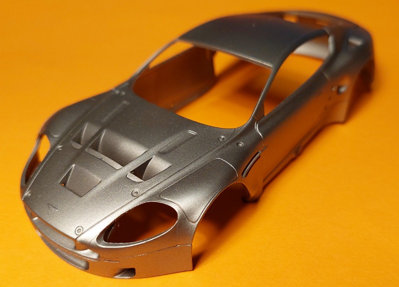

Kurze Mini-Umfrage...
So lassen oder Klarlack drüber:
D
D
S
S
A
A
X
X
So "Frozen" sieht es auch nicht schlecht aus...
Kann mich wirklich nicht entschieden...

@paul-muc
Ist der Kreisschneider der Donau MS08 12-300mm?
VG Wolf
Re: Zeigt Eure Projekte......
Verfasst: So 16. Jan 2022, 20:18
von paul-muc
Der Typ steht nicht drauf, aber es sind die Maße der Durchmesser.

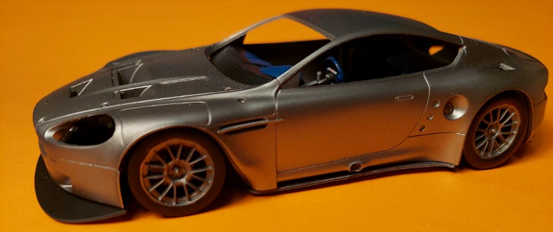

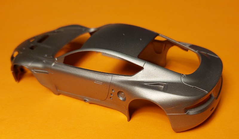

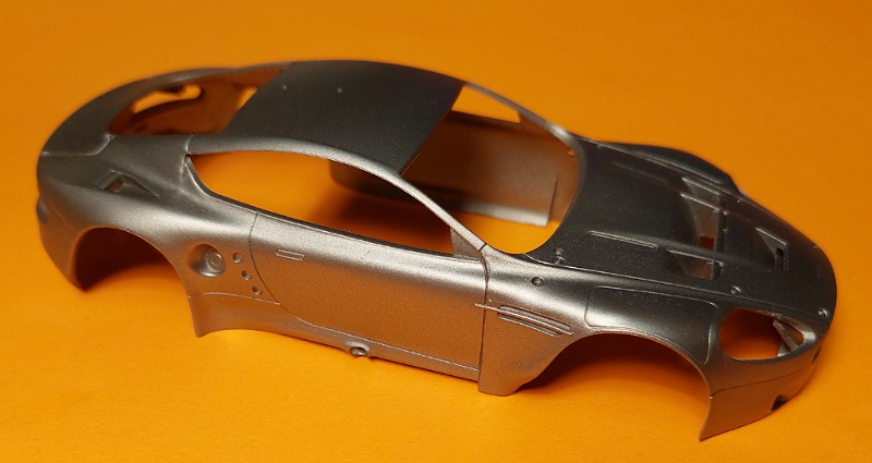

Verfasst: So 16. Jan 2022, 22:48
Das glaubt mir jetzt wahrscheinlich keiner...
Gestern habe ich ja die Teile des Aston lackiert, einfach drauf los ohne irgendeinen Plan.
Dann kam mir heute Nacht die Idee, den Lackstift meines Sharans als Farbe für den Aston zu nutzen. Das wollte ich eh schon einmal probieren, ob ICH das hinbekomme (Lackstift zu Airbrushen).
Die heute lackierte Karosserie habt ihr ja schon sehen können, nun wollte ich etwas weiterbauen...
Jetzt fällt mir auf, dass das "Silber-Schwarz-Gemisch" von gestern ziemlich genau die gleiche Farbe ist, wie die Karosserie...
Ich bin erstaunt...
A
A
S
S
Der rote Krepp-Band-Streifen hält nur das Glas auf dem Reflektor zum besseren einpassen.
Wer hier nach Plan gebaut hat, gehört der Mitzekatze, vielleicht dazu später mehr...
Wünsche eine ruhige Woche,

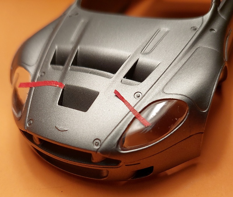

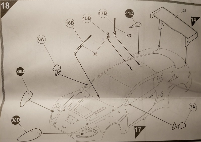

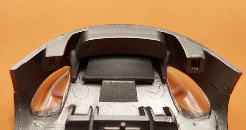

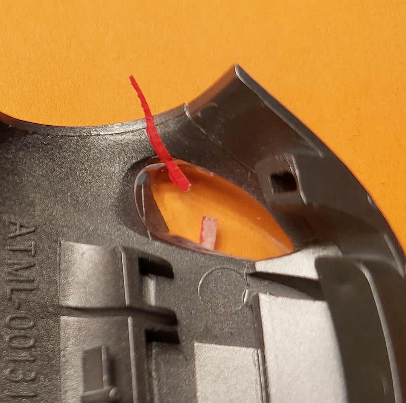

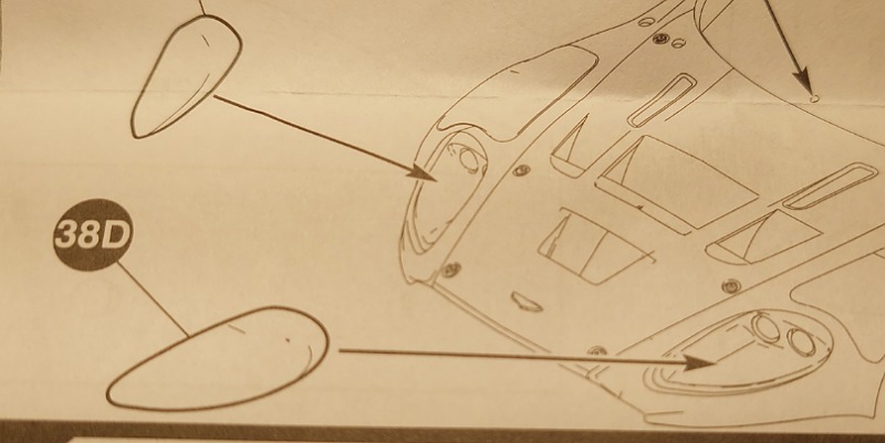

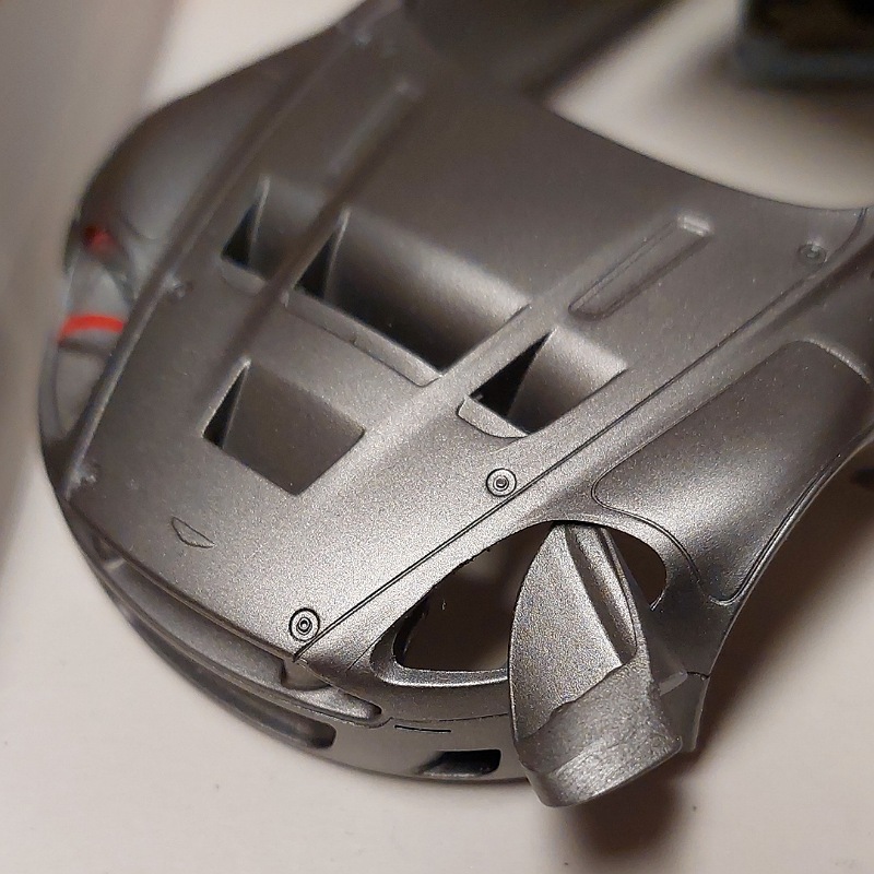

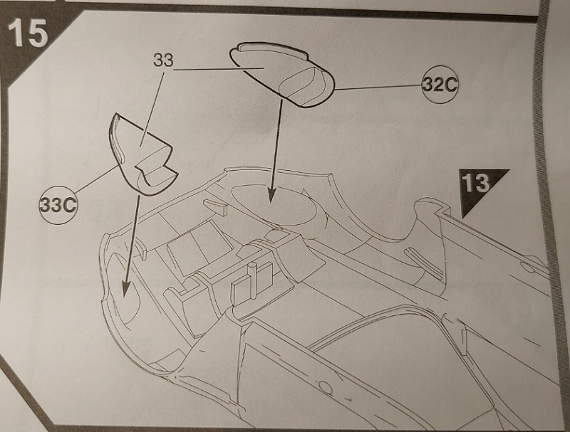

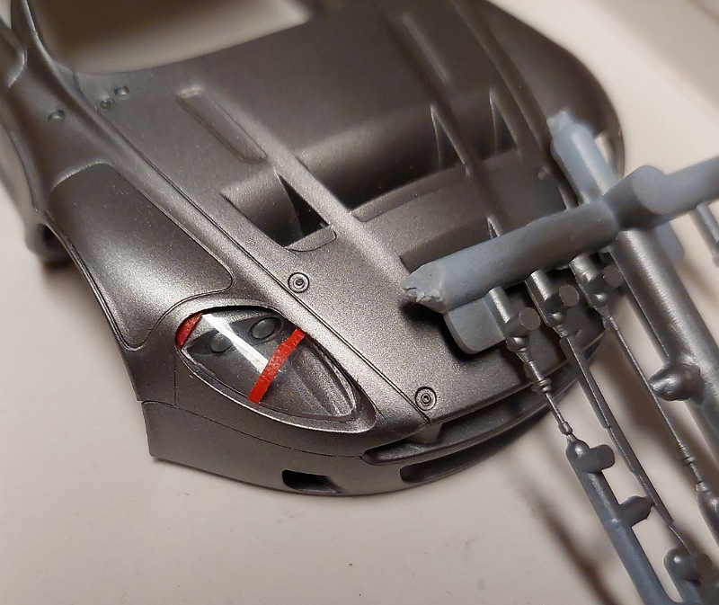

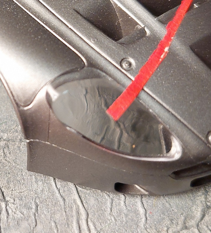

Wie angedroht, heute die Bilder dazu...
Schritt 15 Reflektor
Schritt 18 Glas
Schritt 18 Glas
Glasmontage Detail
Glasmontage Detail

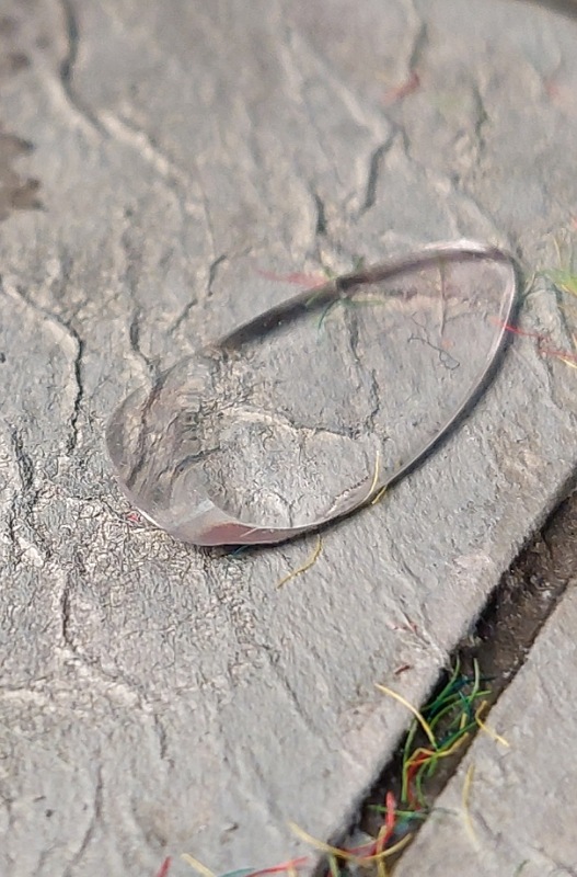

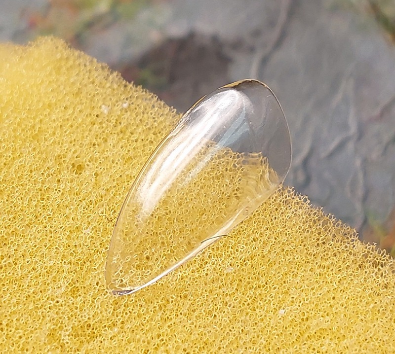

Wer als Anfänger, und das wahrscheinlich nicht nur der Anfänger, hier der undeutlichen Anleitung glaubt, wird eine Bauchlandung machen.
Die Gläser sind größer als die Aussparung. Sie müssen "oben" unter die Karosserie, damit der Glasrahmen in der Aussparung deckt!!!
Hat man nun bei Schritt 15 die Reflektoren zu gutmütig eingeklebt, bekommt man das Glas nicht mehr ("oben") hinein/dazwischen.
Hier zum Zeigen die Gläser alleine, deutlich kann man an dem "Fingernagel" die Flachstelle erkennen/erahnen, die in die Karosserie geschoben werden muss.
Glas1
Glas1
Glas2
Glas2

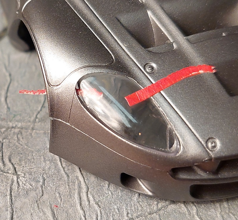

Das wäre das Ergebnis "nach Plan":
Montage laut Plan
Montage laut Plan
Hier kann man erkennen, wie weit das Teil in die Karosserie ragt:
Innen2
Innen2
Innen1
Innen1
So sieht es dann letztlich aus:
Grob fixiert
Grob fixiert
Finale 2
Finale 2
Eingeklebt wurde das Glas nur an der Karosserie-Innenseite (Überlappung) mit Contacta Clear.
Als nächstes muss ich die Reflektoren anpassen, an die Gläser und die Karosserie.
