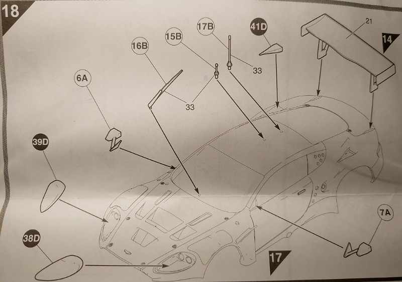

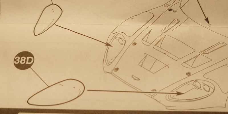

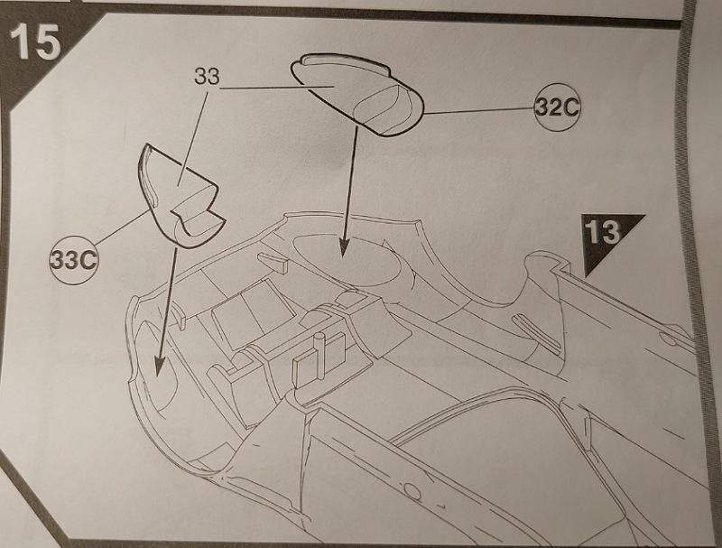

Schritt 15 Reflektor
Schritt 18 Glas
Schritt 18 Glas
Glasmontage Detail
Glasmontage Detail
Wer als Anfänger, und das wahrscheinlich nicht nur der Anfänger, hier der undeutlichen Anleitung glaubt, wird eine Bauchlandung machen.
Die Gläser sind größer als die Aussparung. Sie müssen "oben" unter die Karosserie, damit der Glasrahmen in der Aussparung deckt!!!
Hat man nun bei Schritt 15 die Reflektoren zu gutmütig eingeklebt, bekommt man das Glas nicht mehr ("oben") hinein/dazwischen.

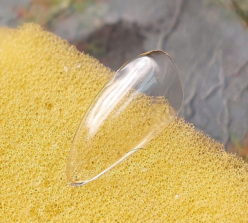

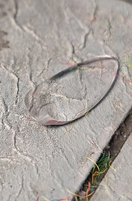

Hier zum Zeigen die Gläser alleine, deutlich kann man an dem "Fingernagel" die Flachstelle erkennen/erahnen, die in die Karosserie geschoben werden muss.
Glas1
Glas1
Glas2
Glas2

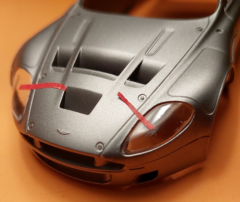

Das wäre das Ergebnis "nach Plan":
Montage laut Plan
Montage laut Plan

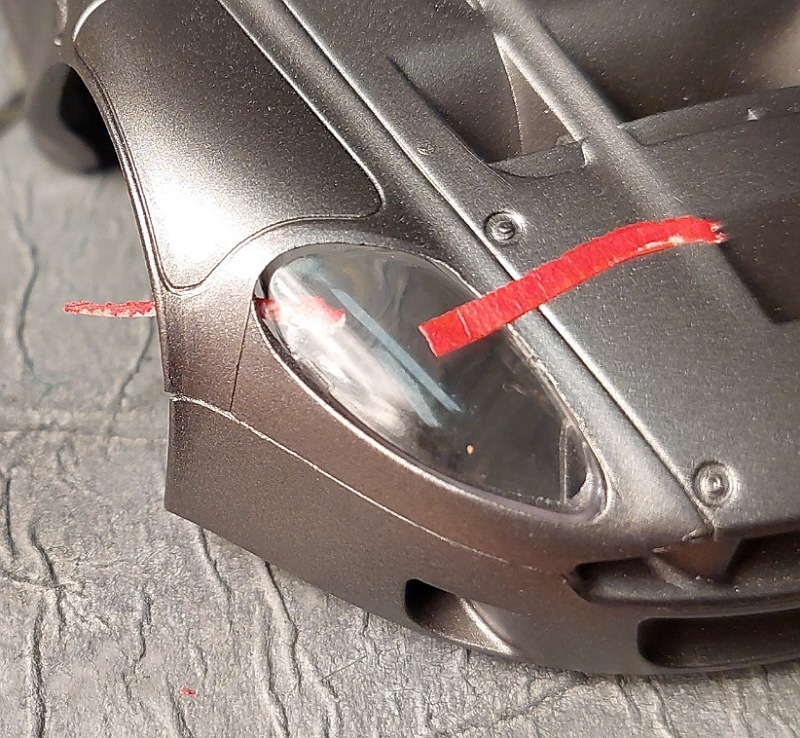

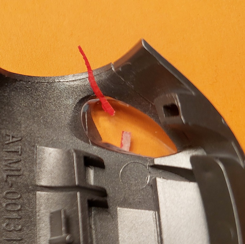

Hier kann man erkennen, wie weit das Teil in die Karosserie ragt:
Innen2
Innen2
Innen1
Innen1

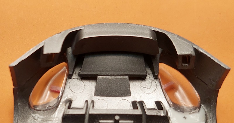

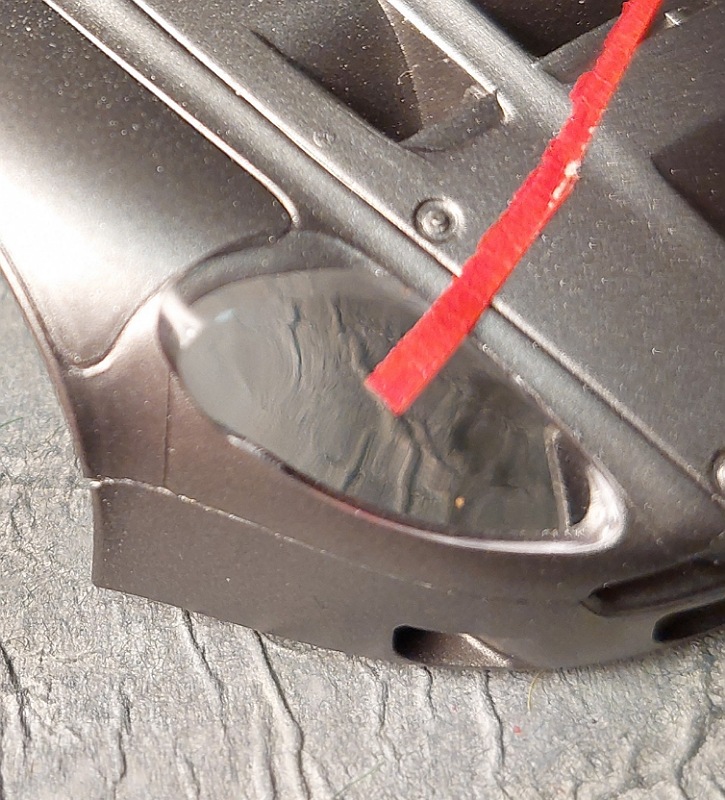

So sieht es dann letztlich aus:
Grob fixiert
Grob fixiert
Finale 2
Finale 2
Eingeklebt wurde das Glas nur an der Karosserie-Innenseite (Überlappung) mit Contacta Clear.
