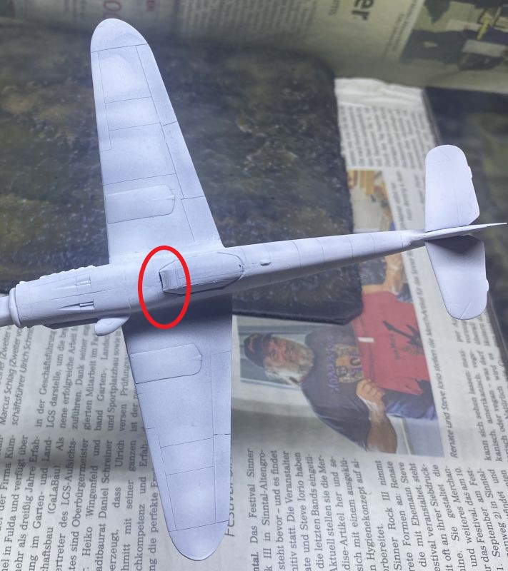

Bei der BF 109 gab es bisher sehr viel Übungsmaterial zu den Themen Versäubern und Spachteln.
Leider ist nicht nur der Pilotensitz unvollständig gegossen sondern auch der Bereich der Haube vor der Cockpitverglasung (roter Kreis) da fehlt schlicht Material. Da bin ich am überlegen ob ich da einen Brei aus Contacta Kleber und geriebenem Plastik anrühre. Spachtelmasse hat nicht gehalten. Mal gespannt was nach dem Lackieren die Cockpithaube an sich sagt.
Die ist bewusst mit verschiedenen Materialien abgeklebt um zu sehen was besser geht. Washi Tape aus dem 1€ Laden, Revell Maskierband und als dritter im Bunde Revell Color Stop.

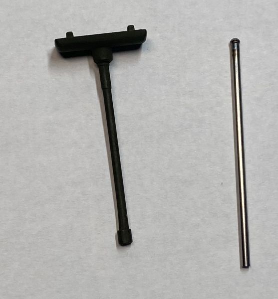

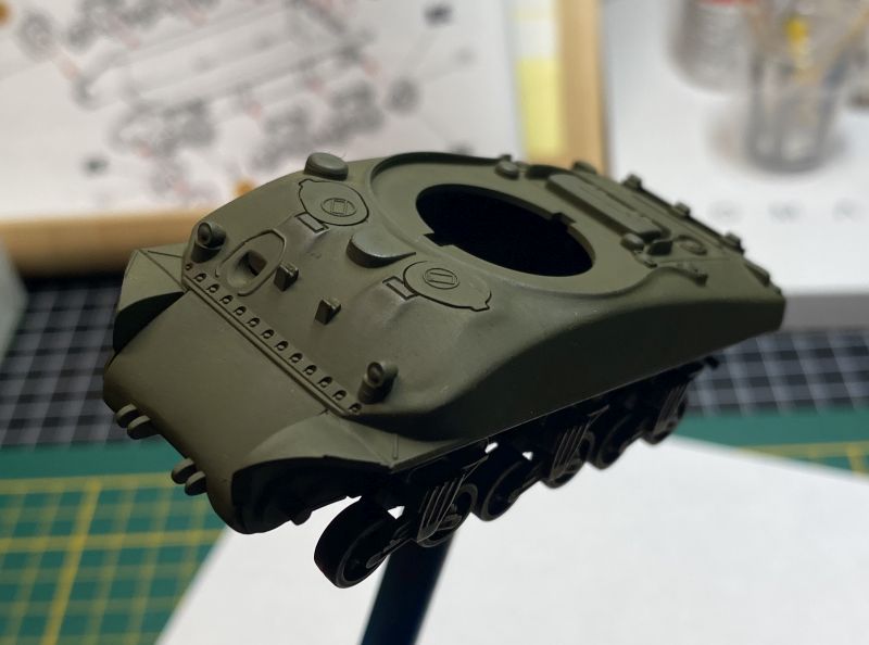

Dann ist da der M4 Sherman, der Bausatz ist deutlich deutlich besser als der der BF 109 und das macht wirklich spaß den zu bauen.

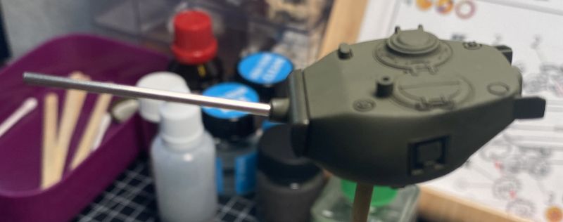

Das einzige was mir da bisher nicht gefallen hat war das Kanonenrohr welches ich durch einen Edelstahlrest im gleichen Durchmesser ersetzte den ich bei uns aus der Arbeit aus dem Altmetall gefischt habe. Persönlicher Geschmack, das beiliegende Rohr sieht doch sehr nach Spielzeug aus.
Gelernt hierbei, mit Grundierung hält die Farbe auch auf Edelstahl sehr gut ABER man sollte wirklich hauch dünn, mehrere Schichten auftragen UND das Rohr waagerecht zwischen den Durchgängen trocknen lassen da mir die Grundierung zum Teil hinten in die Kanonenblende gelaufen ist.

Bei solchen Spalten wie am Cockpit deiner 109 benutze ich gerne Kristal Klear von Microscale; gibt es z.B. hier: https://www.super-hobby.de/products/Mic ... Klear.html .
Das ist eine milchige Flüssigkeit, die glasklar eintrocknet. Einfach mit einem Zahnstocher auftragen, trocknen lassen und ggf. abschleifen. Benutze ich auch zum Herstellen von "Glasscheiben" in kleinen Öffnungen, z. B. Bullaugen. Auch das Verkleben von Klarteilen ist damit möglich.

Oh danke super das muss ich mir mal ansehen bzw. notieren für spätere Projekte.
Da die Grundierung durch falsches Auftragen meinerseits sowieso die meisten Strukturen geschluckt hat wird das Flugzeug zwar Fertig gebaut aber daran wird nur noch experimentiert.
Bin mal auf den Tarnanstrich gespannt wie der läuft.

Du kannst den Spalt am Cockpit auch mit glänzendem Klarlack schließen. Ich nehme glänzenden Klarlack, weil der auch gut klebt. Danach mit der Cockpitfarbe oder der Tarnfarbe an der Stelle auffüllen, um sie blickdicht zu machen. Dann noch mit Spachtel nachbessern, falls erforderlich. Das vorherige Pinseln mit dem Lack verhindert, dass die Spachtelmasse durchrutscht. Falls noch verschliffen werden muss, solltest du den Bereich daüber abkleben, damit es keine Kratzer im Glas gibt.

Schmucksteinkleber sollte genauso gegen. . Ich habe dazu auch gute Erfahrungen gemacht. Trocknet glasklar aus und hält spitzrnmäßig

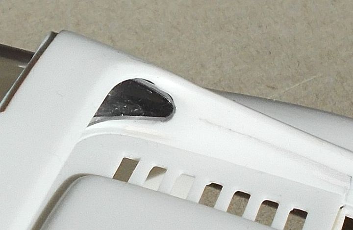

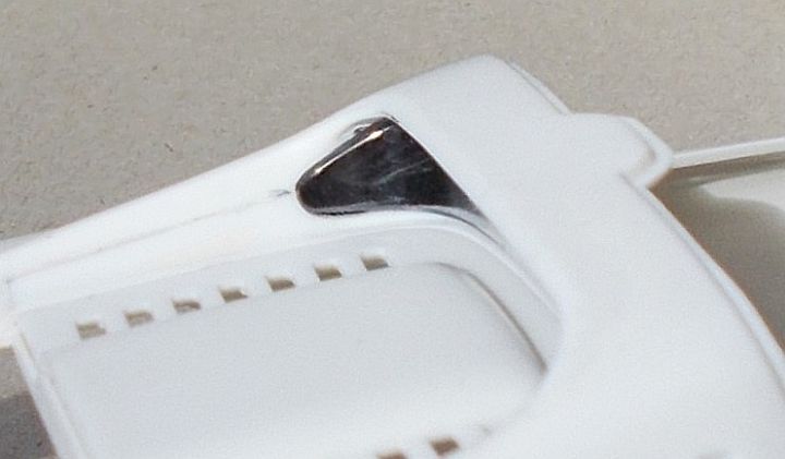

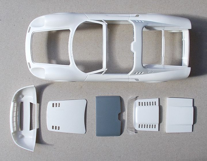

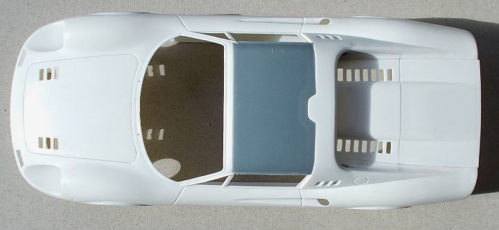

Mein Dino gefällt durch perfekte Passform bei den Teilen der Karosserie. Nur zwischen Rahmen der Motorhaube und Targabügel musste gespachtelt werden.
Es sähe gut aus, wenn da nicht noch die gebogene Heckscheibe wäre. Ich habe sie schon in der Höhe etwas reduziert, damit sie beim Einsetzen nicht zu sehr klemmt. Und in der Karosserie habe ich links und rechts die Öffnungen erweitert, um mehr Platz zu haben. Das erfordert noch sorgfältige Spachtel- und Einpassungsarbeit.
Und dann wäre da noch der verchromte Fensterrahmen, an den Fujimi nicht gedacht hat.
Re: Zeigt Eure Projekte......
Verfasst: Sa 23. Okt 2021, 21:06
Ich mag den Dino sehr :thumbup:
