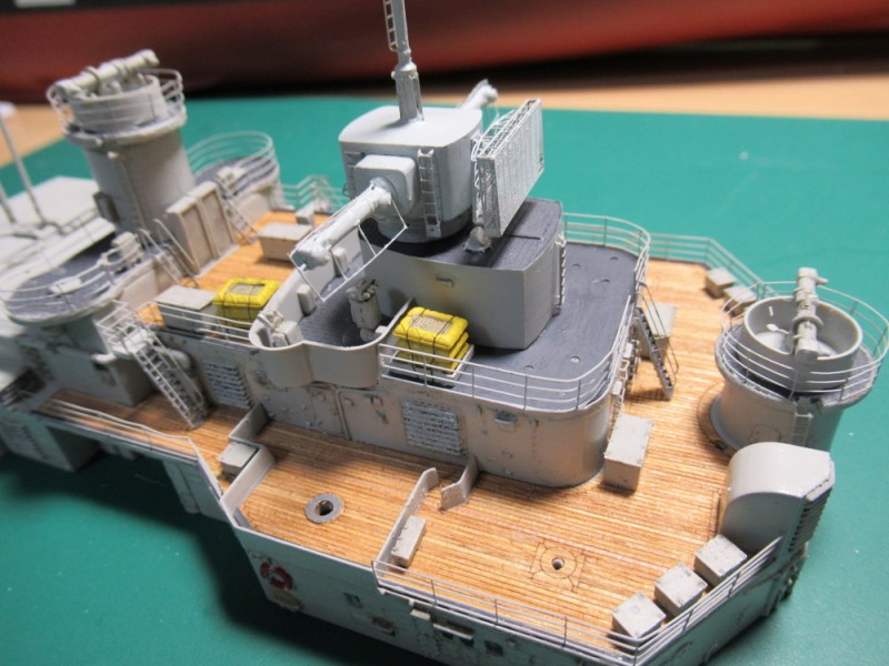

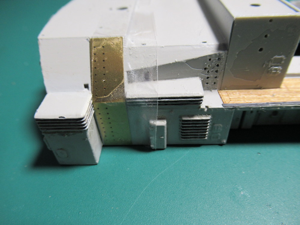

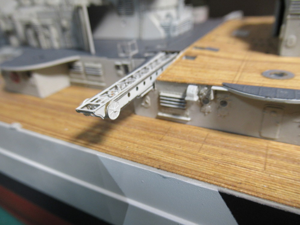

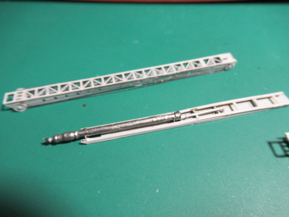

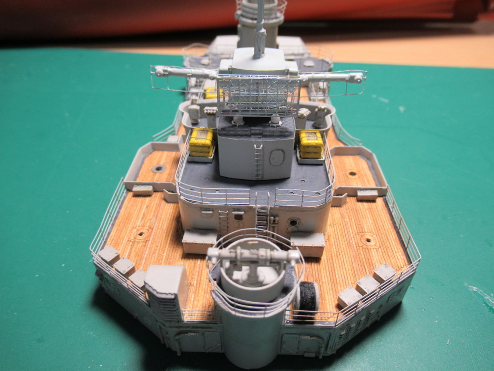

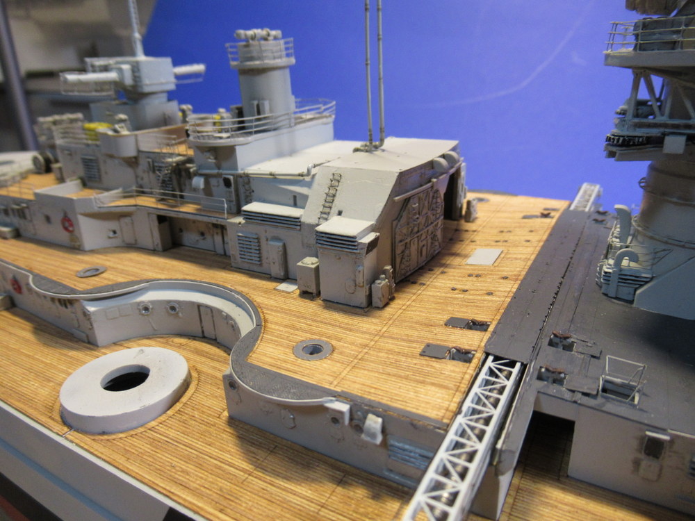

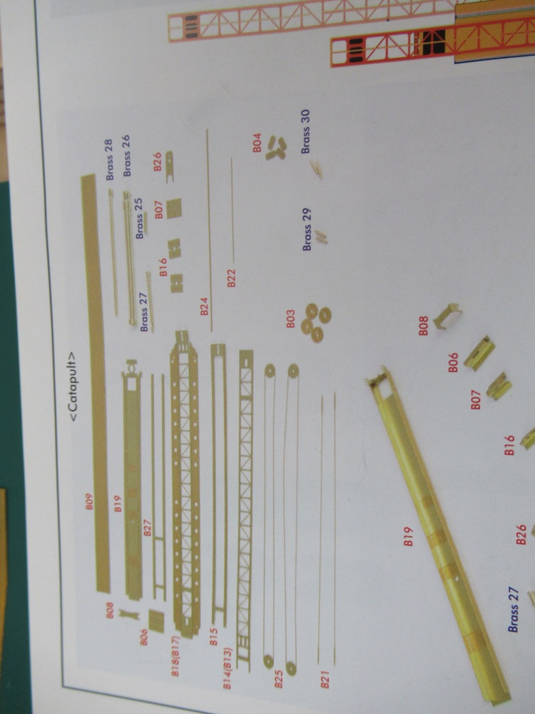

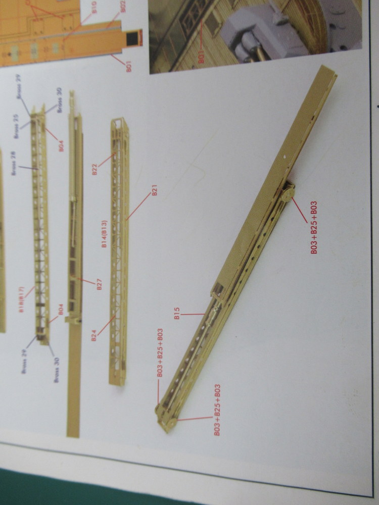

Nun , wir sind in der Mitte des Schiffs angekommen. Hier haben wir nun das Katapult für die Boardflugzeuge.
Bei Trumpeter hätten wir das ganze in Plastik. Pontos hat da alternativ eine Ätzteillösung

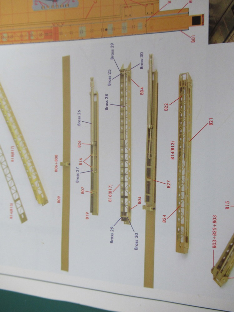

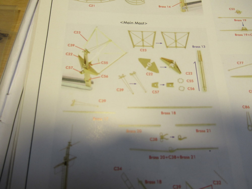

Die Anleitung ist leider nicht sonderlich gut was den Bau und das Biegen der Teile betrifft . Aber ich hab ja schon genug über den Pontosplan gemeckert . Anfänger dürften aber damit wirklich schwierigkeiten haben .
Nun ja irgendwie hab ichs dann auch geschafft :D

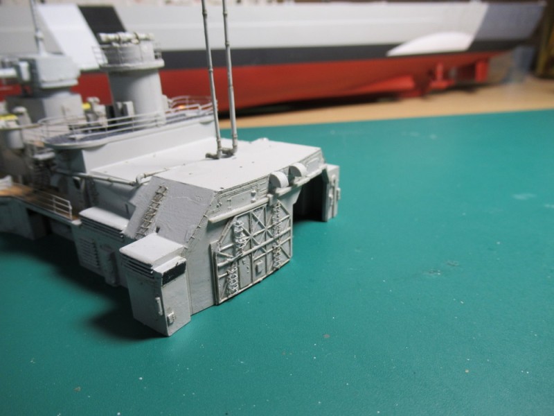

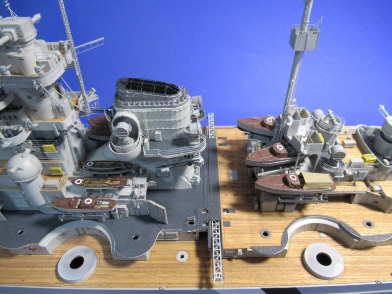

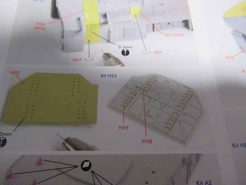

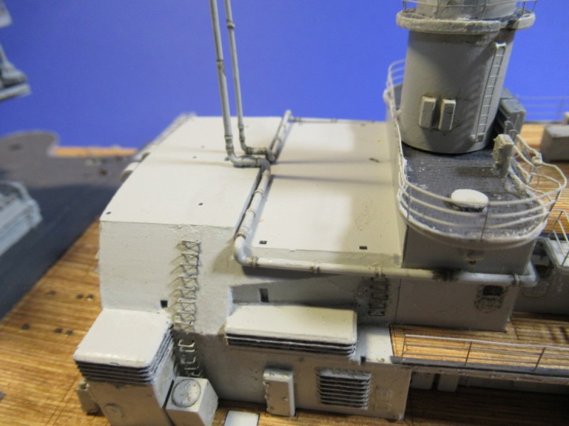

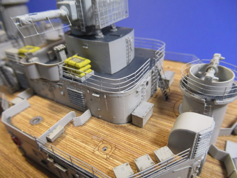

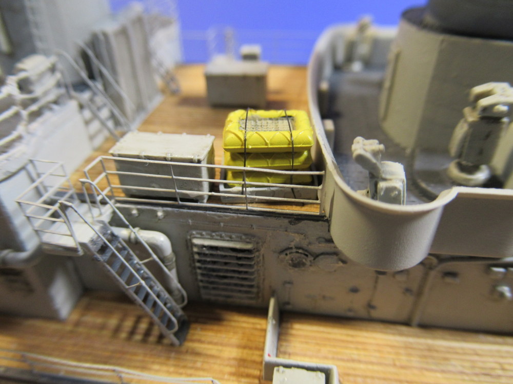

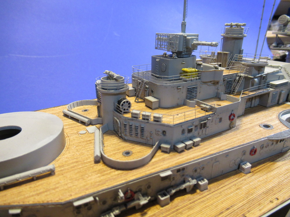

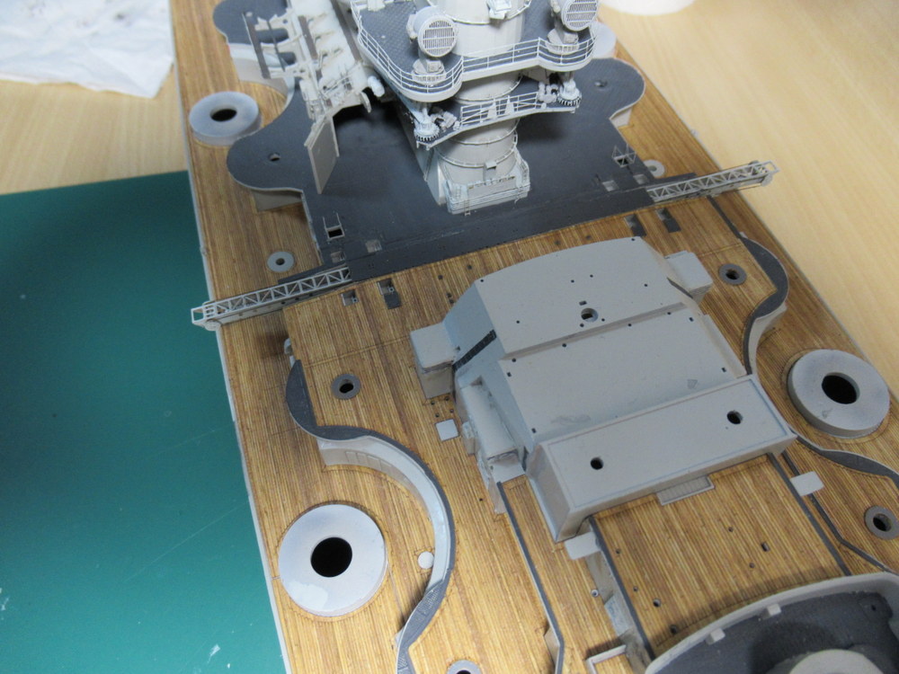

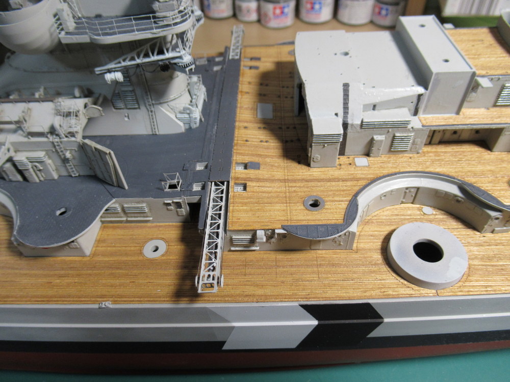

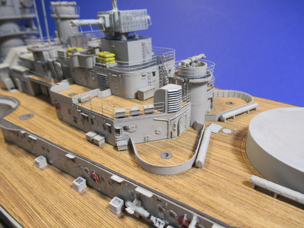

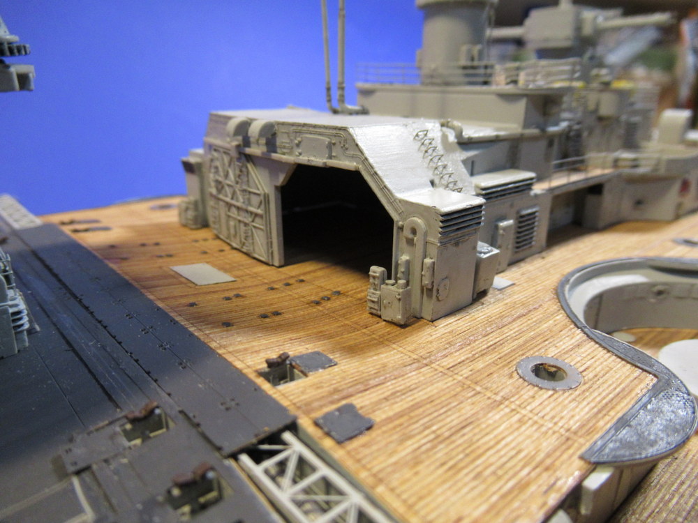

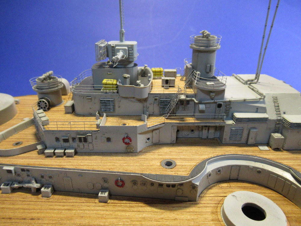

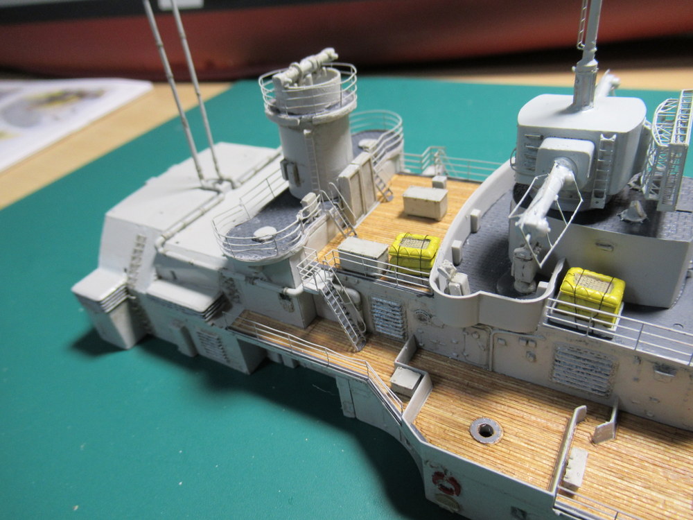

so , nun nach ein paar Tagen fleißiges Basteln und bemalen, meld ich mich mal wieder mit der Bisi .

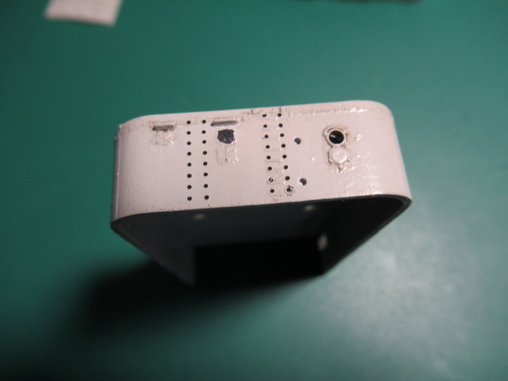

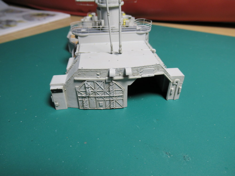

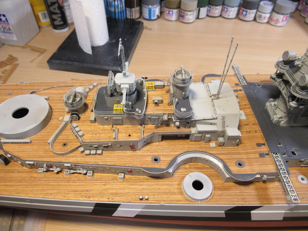

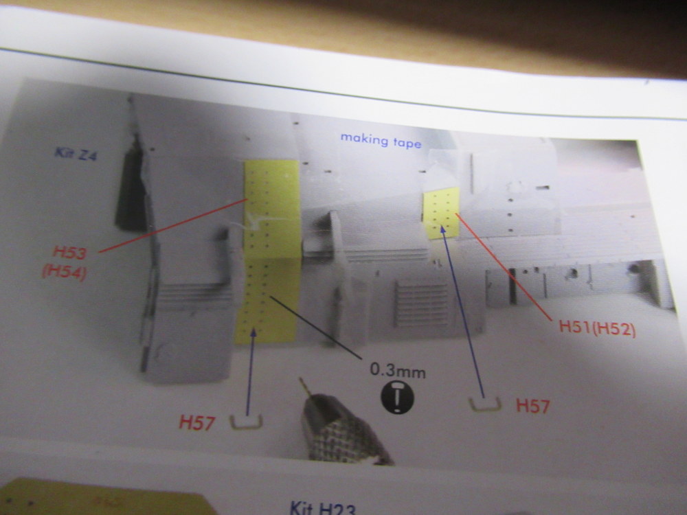

Es mussten ein haufen Stiegenlöcher gebohrt werden und etliche Kisten und Schränkchen. Dazu dann noch Reeling hier und da. Zusätzlich dann noch einige Treppen.
So hab ich dann schon mal einiges an den hinteren Aufbauten erledigt . Das Schiff nimmt langsam aber sicher Gestalt an.
Nun aber musste ich leider Feststellen , dass mir die Farbe für die Aufbauten aus geht . Der minimale Rest wird nicht ausreichen , da auch schon gestreckt . Nun ja , die Bestellung ist schon raus und sollte wohl ende der Woche hier eintreffen .
Ich weiss noch nicht wie ich in der Zwischenzeit weiter machen werde / kann . ggf werd ich mich mal um die Geschützstellungen kümmern

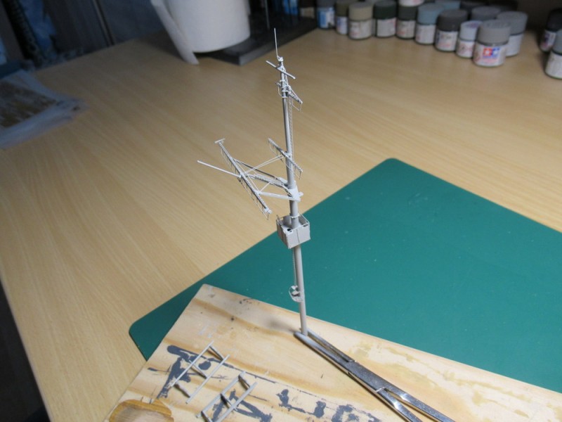

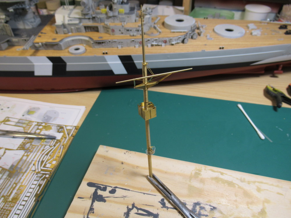

Da mir ja das Grau für die Bismarck ausgegangen ist muste ich ein wenig umzwitschen .

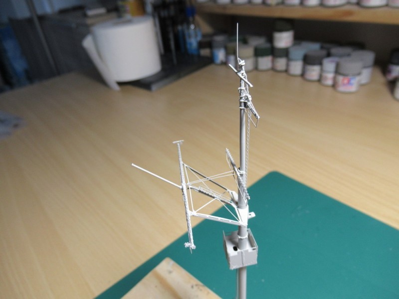

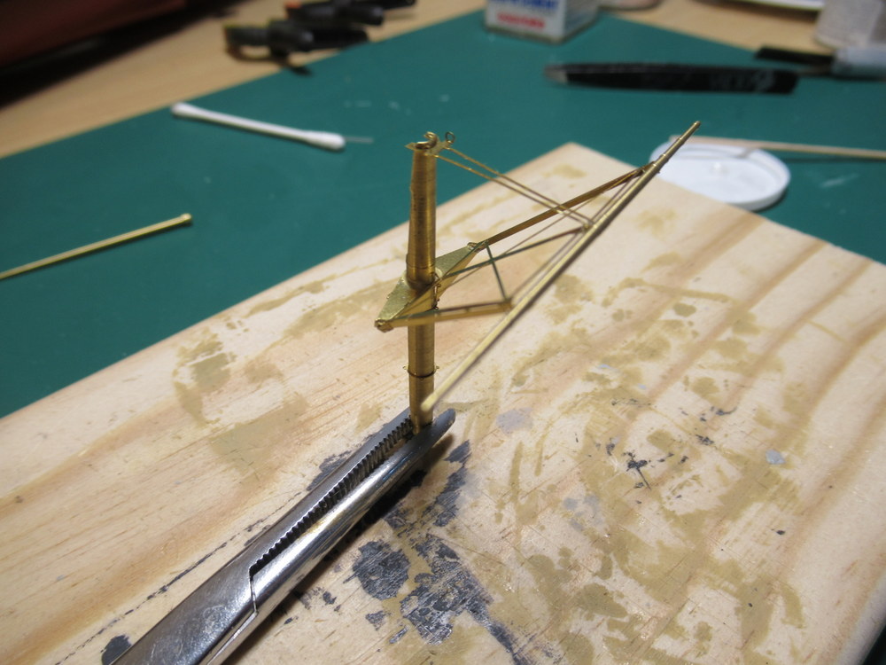

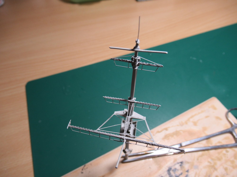

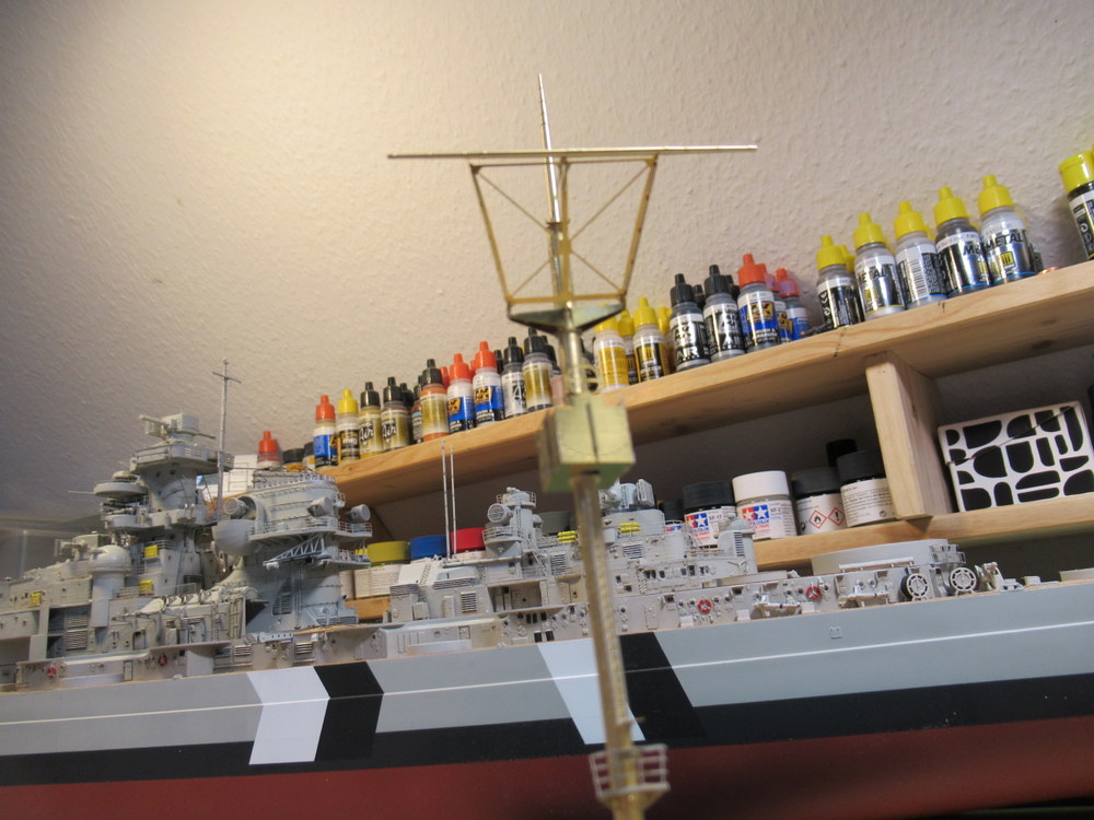

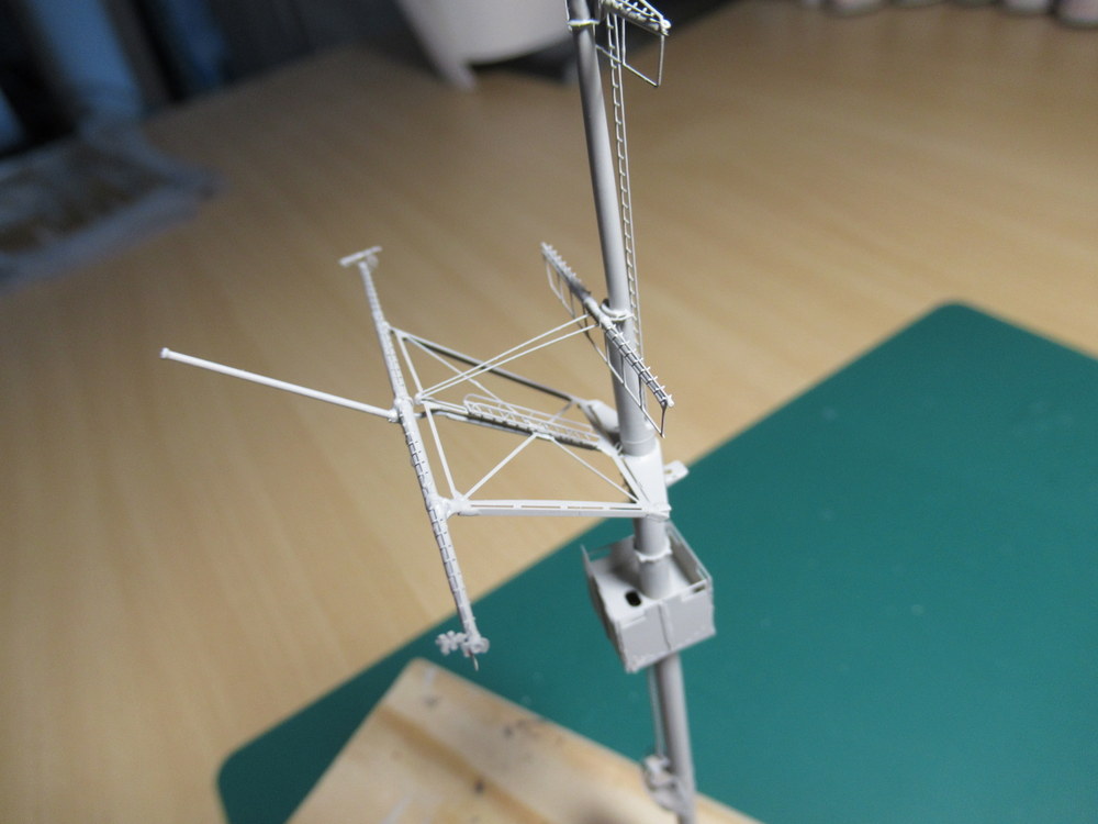

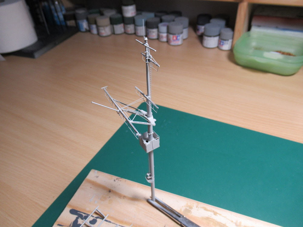

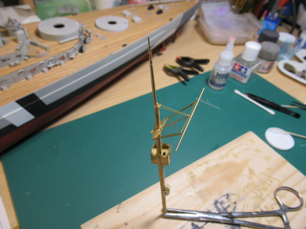

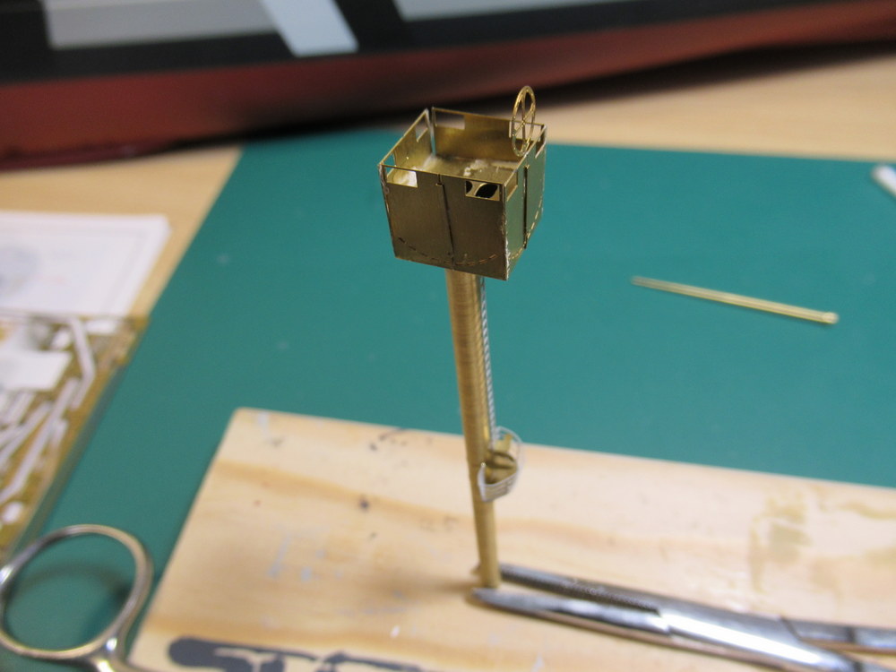

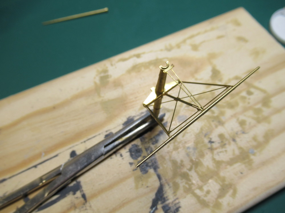

Ich bin dann einfach mal angefangen und hab mich mit dem Hauptmast beschäftigt .
Bisher geht das so wie es soll. Mit Glück wird er relativ schnell fertig werden . Da meine Farbe auch gerade gekommen ist kann ich ihn dann auch im ganzen mit der Airbrush lackieren .

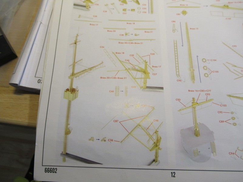

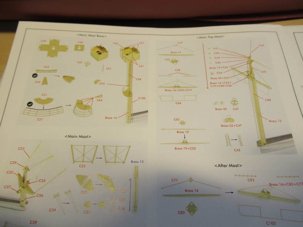

Sehe ich die Seitenzahl bei der Ätzteil Beschreibung mit 12, richtig?
Ja, da brauchts Nerven, bist schon lang verheiratet? :D :thumbup:
Beiträge: 1406
Has thanked: 35 times
Been thanked: 124 times
Hey Rainer,
Mast ist seite 12 ... richtig . Bauplan Pontos hat 20 Seiten und alles durcheinander .Daher vor und zurück blättern .

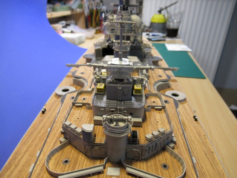

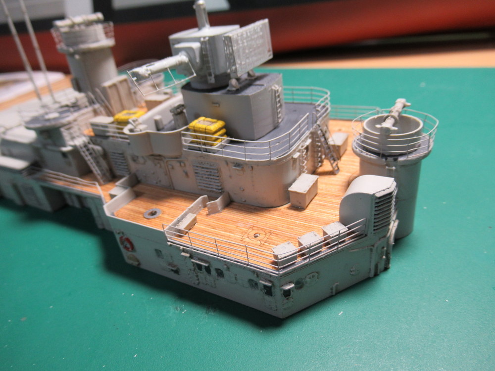

Die dezente Patina, die du dem Schiff verpasst, macht sich sehr gut.
Die Decksfarbe mag mir jedoch nicht so recht dazu passen,
hat eher die Farbe von gerade frisch geschnittenem Holz.
Hast du die Absicht, dies so zu belassen?
Bedenke, die Bismarck dürfte bei der Ankunft vor der Küste Norwegens (dein Darstellungszeitpunkt)
schon etwa 10 Monate im Dienst sein. Eine Verwitterung würde man dem Deck dann sicher ansehen.

Hey Kaleu... was das Teakholzdeck betrifft werd ich , wenn soweit alles erledigt ist , wohl auch noch eine gewisse alterung vor nehmen .
Habe hier ein dunkles Holzwash sowie auch noch ein weisses Salt Streak. Auf Probestückchen habe ich das schon mal ausprobiert . Beides läßt sich recht dezent verwenden und dunkelt bzw hellt gut auf .
Bei Teakholz ist es ja eher so , das es Gräulich wird , je älter und je mehr Witterungseinflüsse einwirken . An anderen Stellen wird es eher abgedunkelt . Aber ich denke man bekommt es gut hin.

So... ich hab mit dem Hauptmast gekämpft. Geklebt getan und gemacht ... Alles drum und dran ... und schwubs rackt man den Tower doch einfach mal eben vom Basteltisch ... arrrrggg ...
Nun ja ,Reparatur erfolgreich. Den Bereich dann großzügig abgesperrt , damit man da nicht schon wieder irgendwie dran hängen bleibt.
Zum Glück hab ich ja wieder Farbe von Lifecolor DKM 51 bekommen . Daher konnte ich vorhin den Mast auch schön mit der Airbrush lackieren . Auch ist das schön wenn man wieder neue Farbe hat und nicht mit den Resten haushalten muss

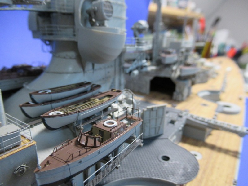

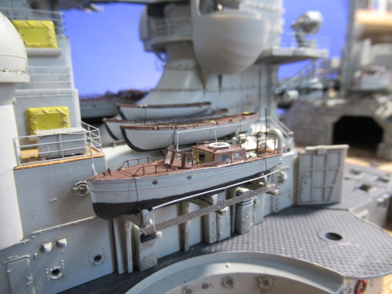

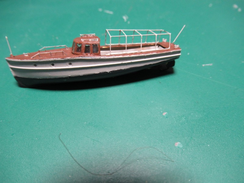

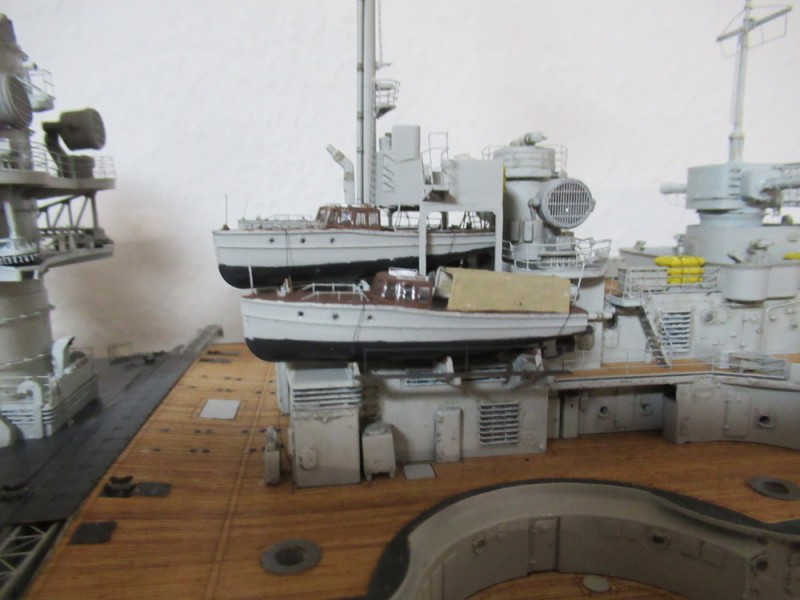

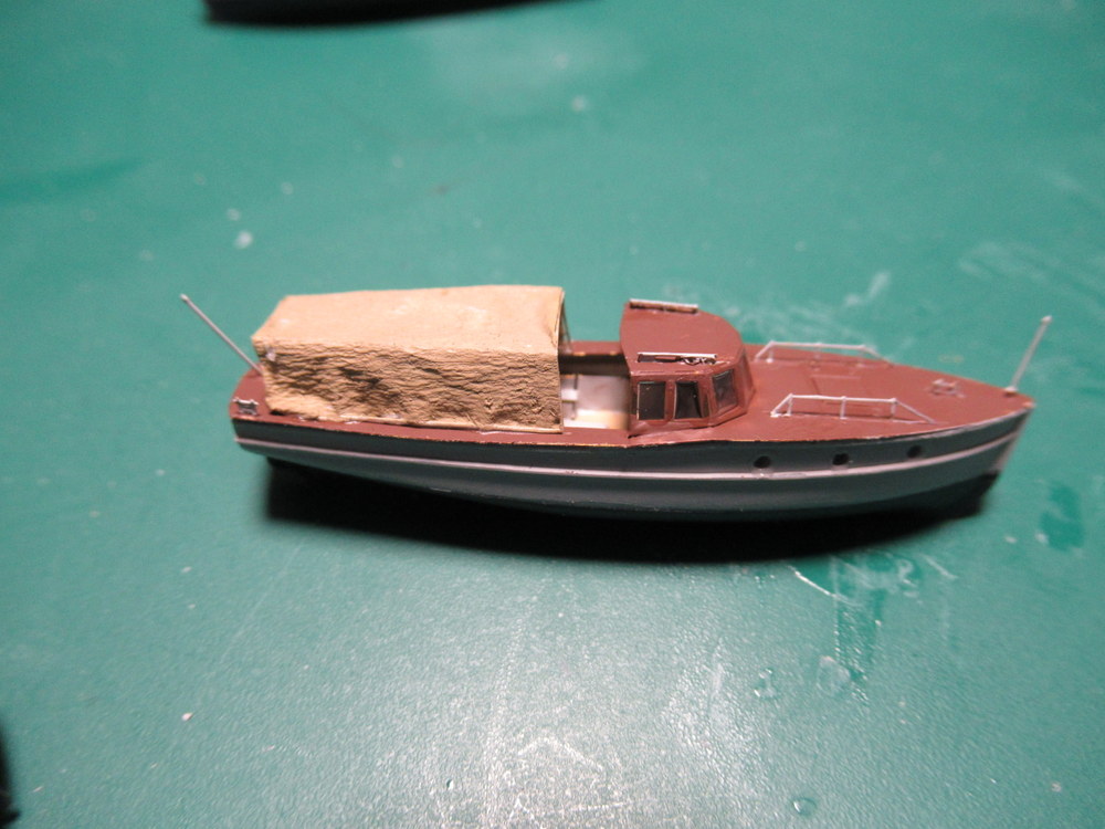

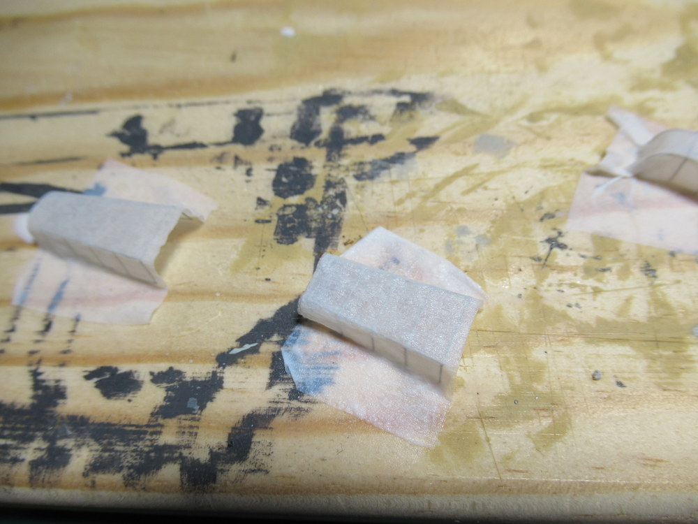

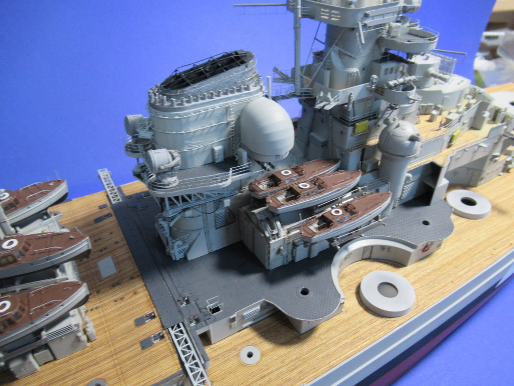

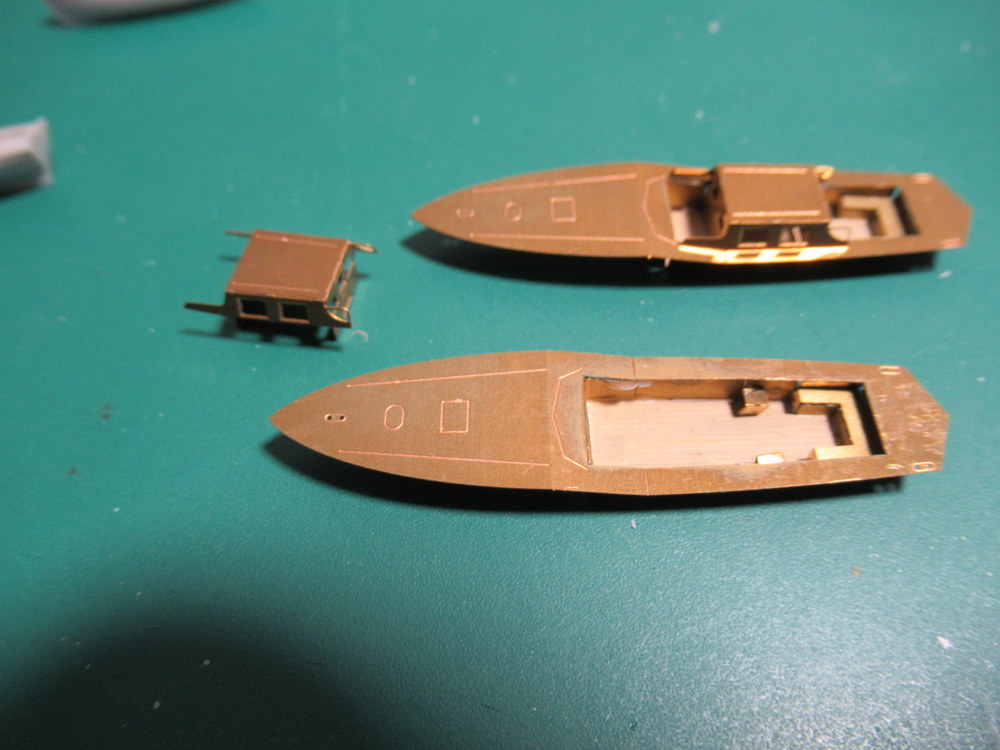

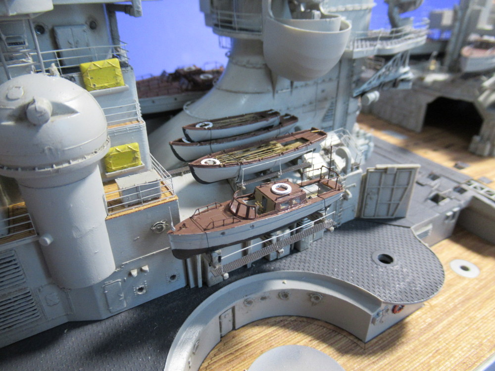

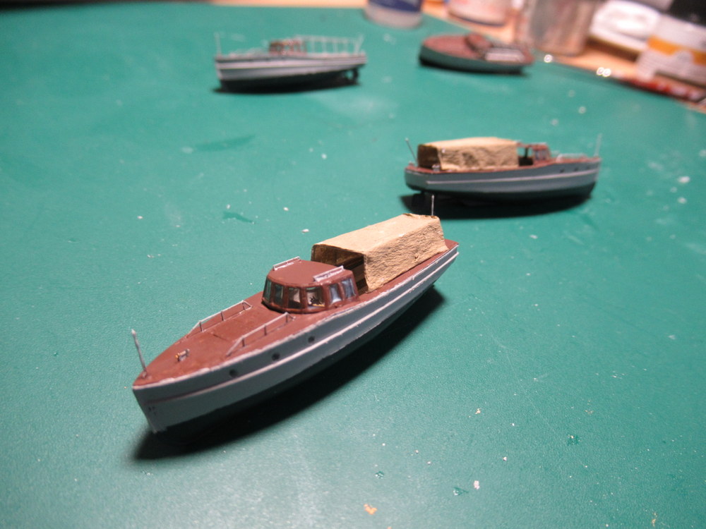

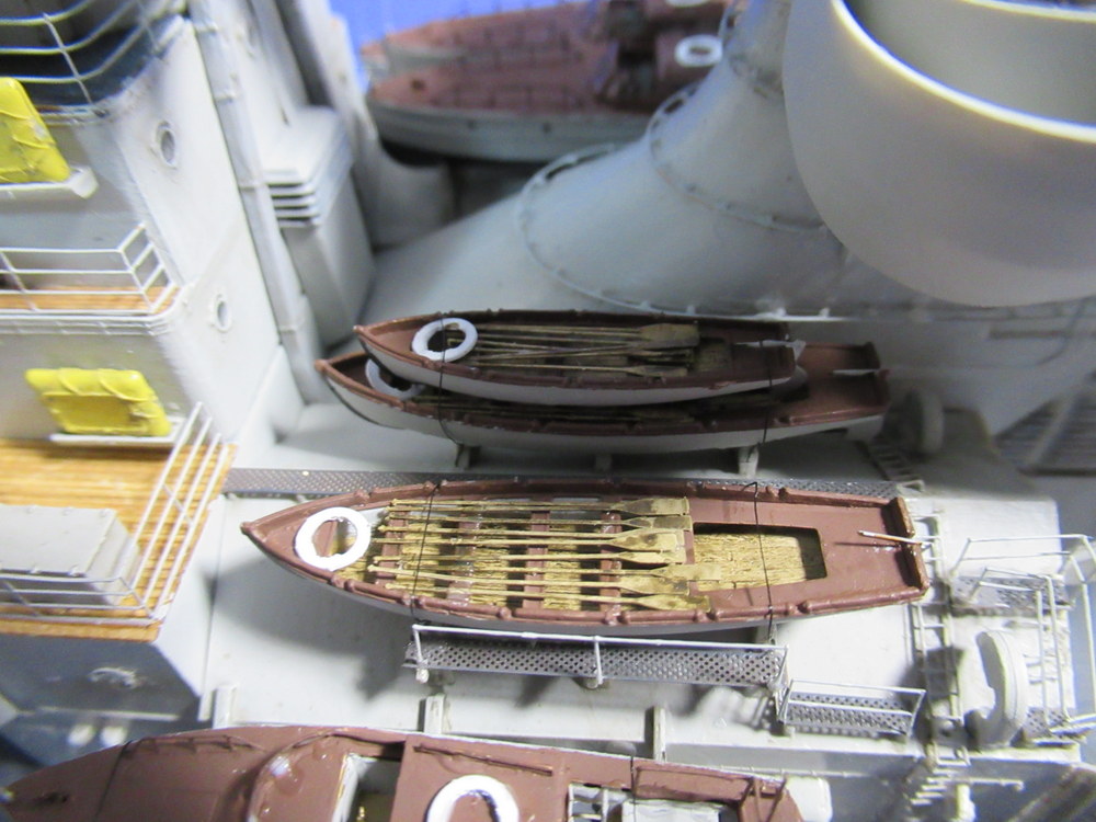

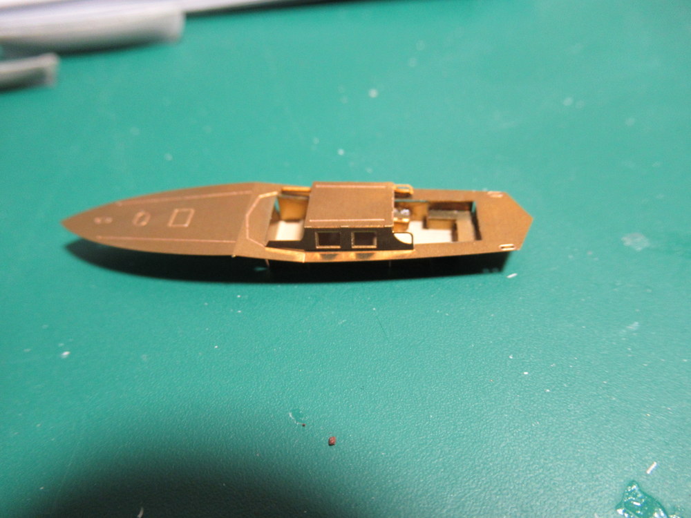

weiter gehts an der Bismarck . Die Tage hab ich dann an den Beibooten gearbeitet. Es hat bei weitem mehr Zeit gekostet als gedacht . Habe erstmal die 4 Mannschaftsboote gemacht .

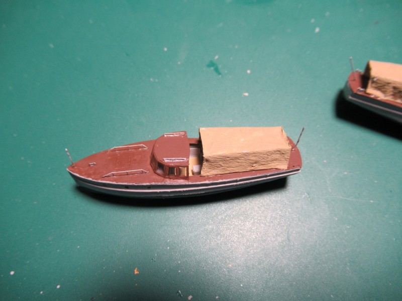

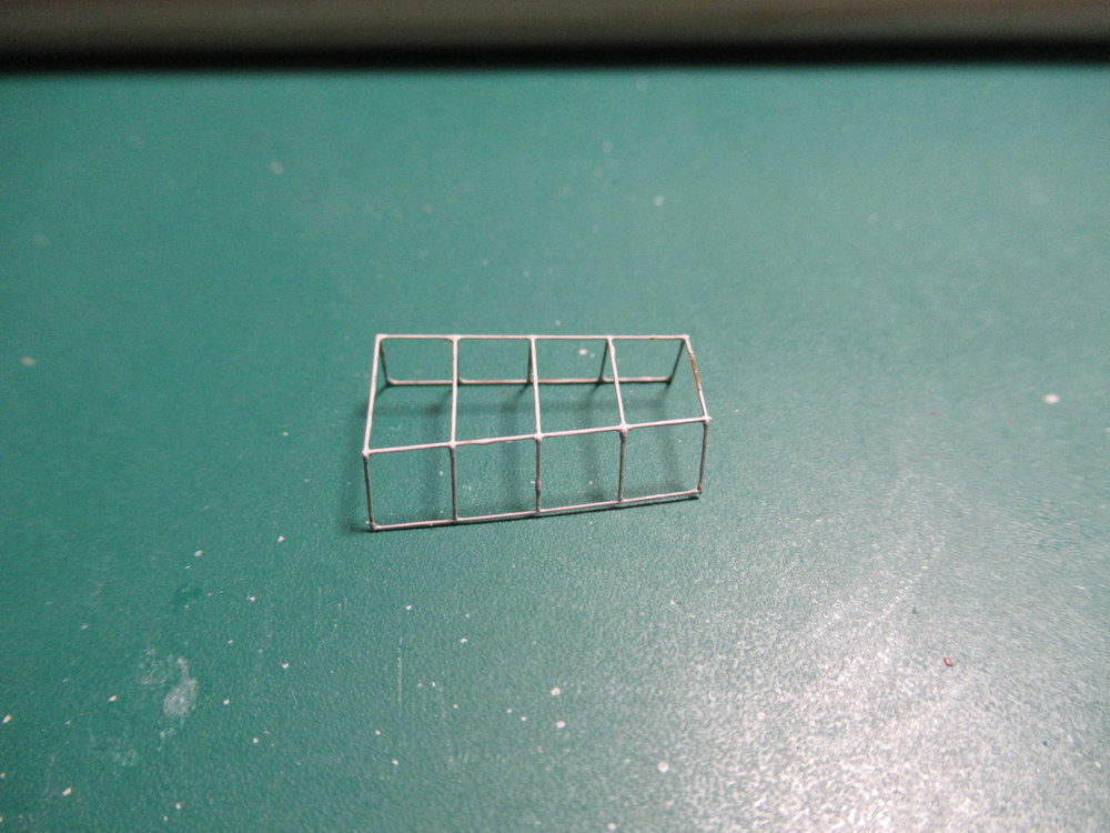

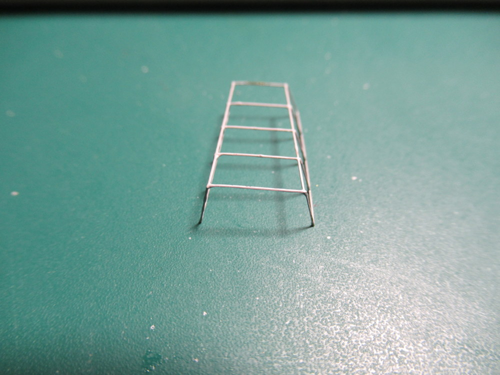

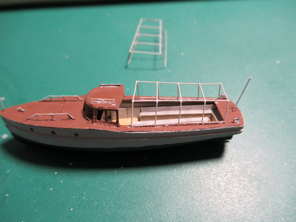

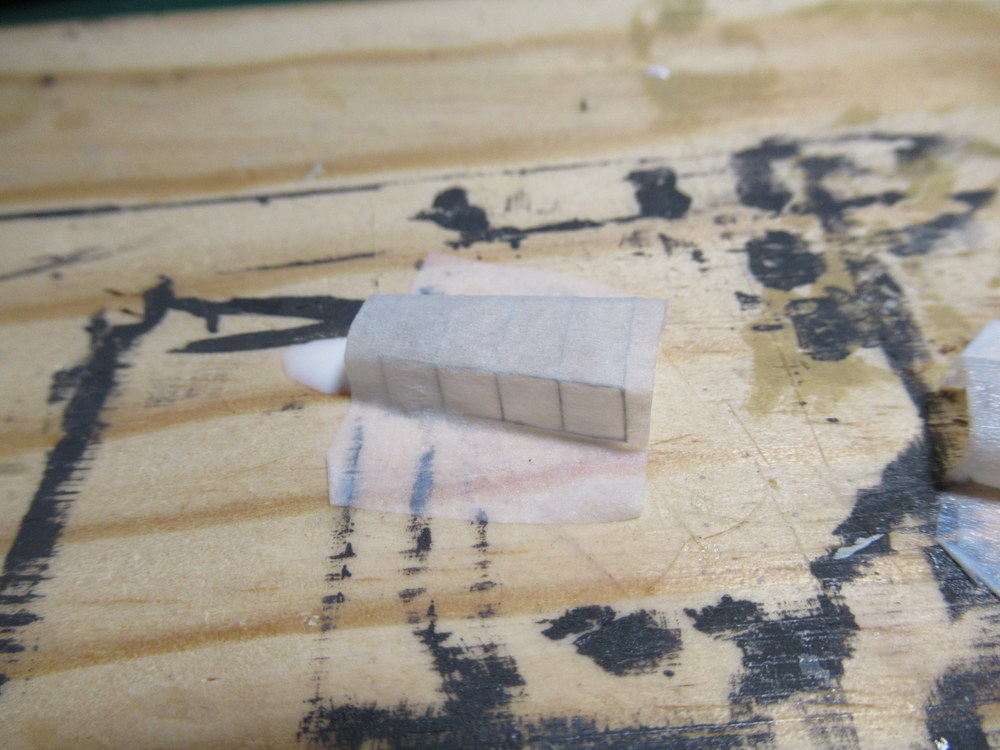

Auf dem hinteren Teil ist ein Gestell welches mit einer Plane abgedeckt ist
Das Gestell liegt als Ätzteil bei. Die Plane muss selbst erstellt werden . Hier kommt dann ein Taschentuch und Holzleim zum Einsatz. Das Taschentuch wurde erst einmal in etwa auf Maß geschnitten. Dann in einen Deckel den Holzleim geben und mit Wasser ca 60/40 verdünnen. Dann mit einer Pinzette das zugeschnittene Stück eintauchen und über das Gestell legen . Mit einem Pinsel leicht andücken . Dann trocknen lassen .
Da die Plane nicht mehr weiß war wurde diese dann mit Tamiya XF-57 Buff angepinselt .
Das Ganze dann eigendlich 4 mal. Aber 2 der Boote kommen unter den Flaggenturm. Die Bootaufnahme und der Abstand zur Unterkannte des Flaggenturms reicht aber nicht aus . Ohne Plane aber mit Gestell geht es mit etwas gewalt gerade so .
Das Gestell wird leicht eingedellt . Macht bei der Optikaber nichts aus , da man kam was sehen kann von den untergebauten Booten .
So nun geht es mit den restlichen Beibooten weiter, die auf die beiden Flugzeughangars kommen ( Rechts und Links neben den Schornstein )

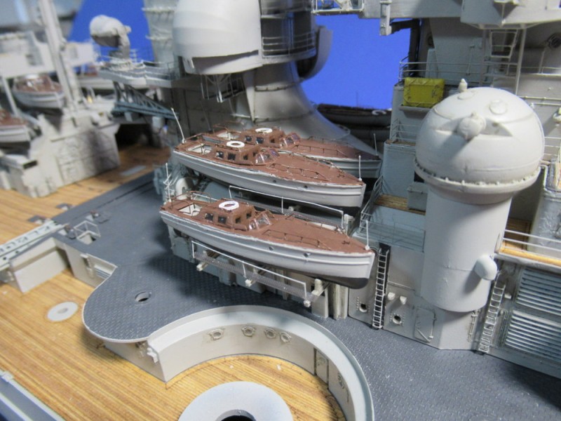

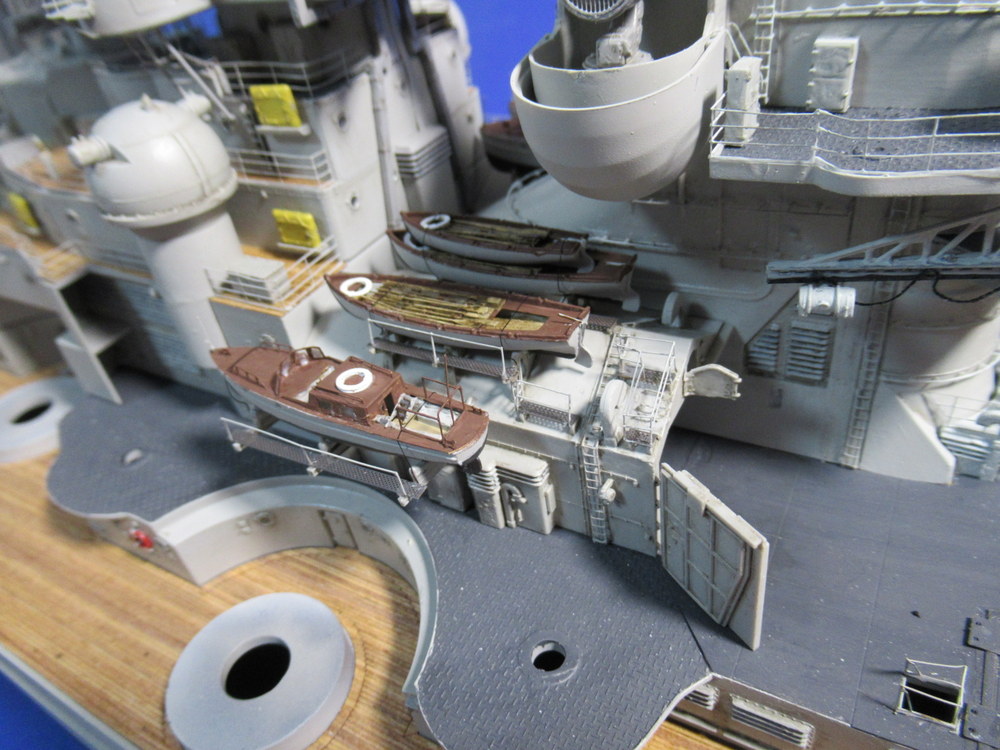

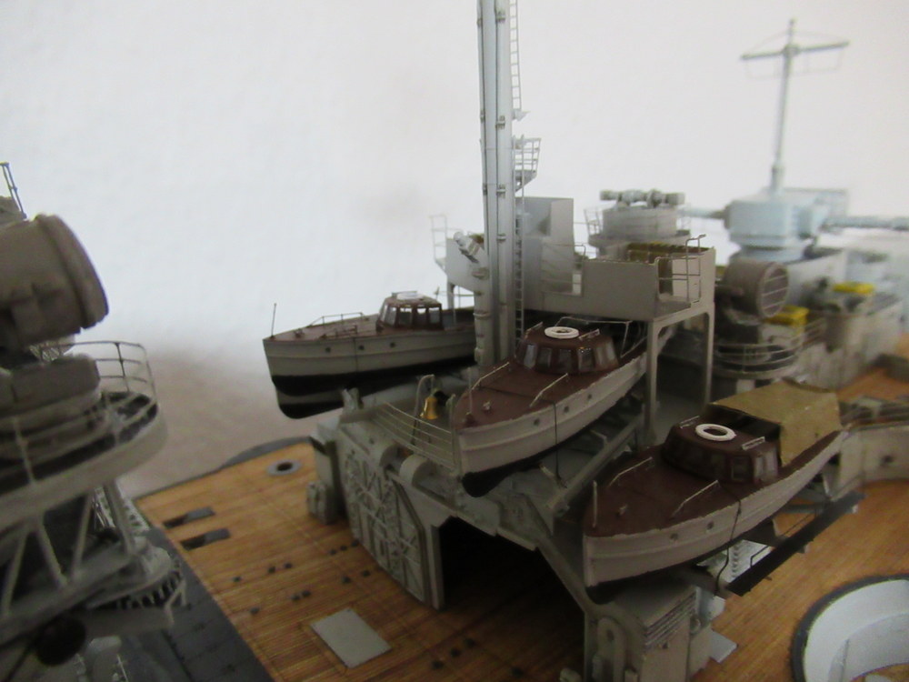

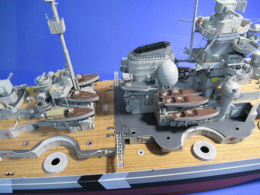

so jetzt hab ich die ganze Zeit an den Beibooten gearbeitet. Wurde langsam irgendwie nervig.
Auf der rechten Seite wurden 3 Motorbarkassen installiert . Links dann 3 Ruderboote und die Komandantenbarkasse .

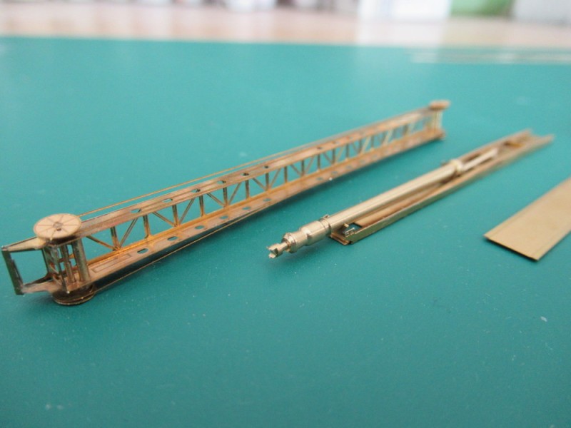

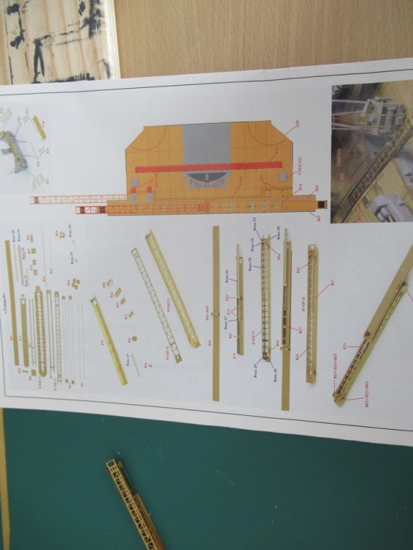

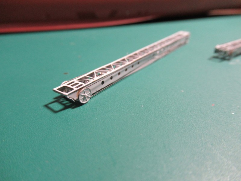

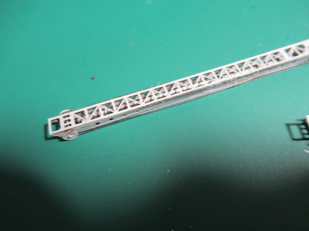

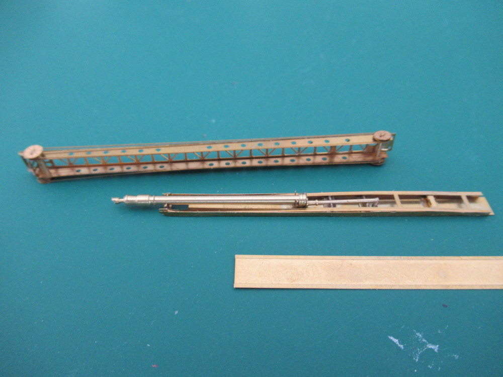

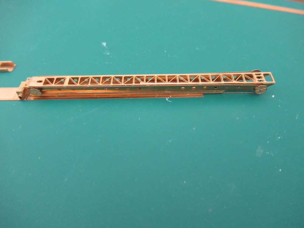

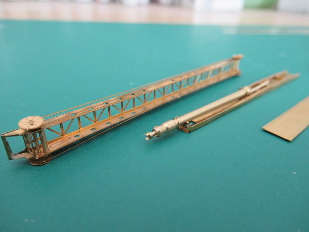

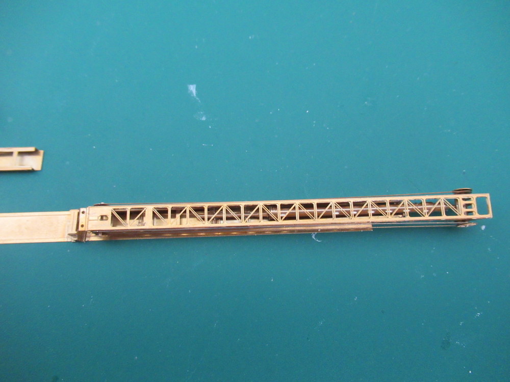

Als nächstes werde ich die beiden Boardkräne bauen . Viele Ätzteile werden hier verbaut . Der Bauabschnitt ist nicht ganz so einfach .
Nachteil des Baus der Bismarck ... ich bin eigendlich immer Schritt für Schritt der Anleitung gefolgt . Da beim Bau jetzt fast nur Kleinzeug mit vielen Ätzteilen gebaut werden müssen , und man so langsam die Energie für den Bau verleirt , wird es immer schwerer .
