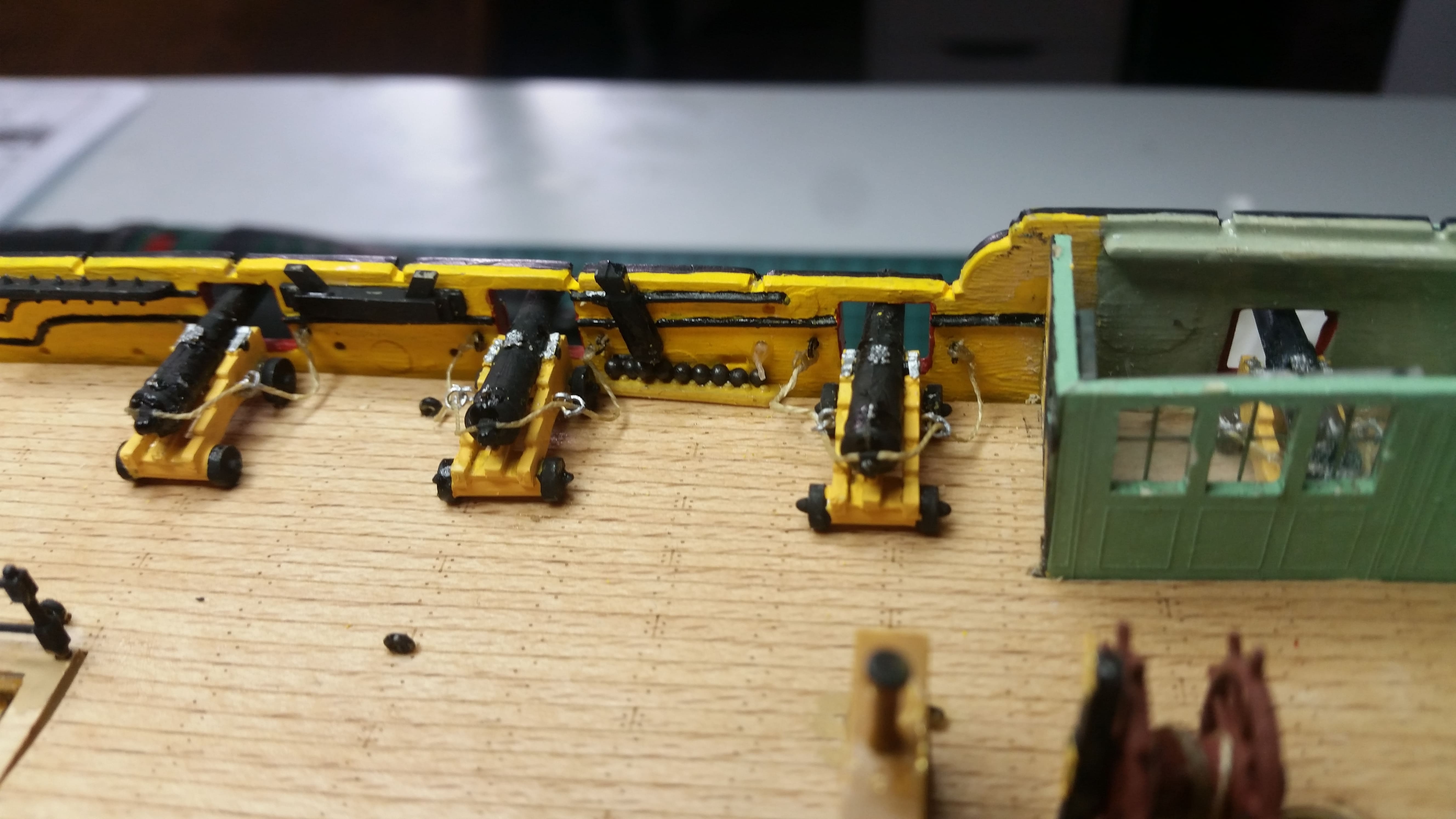

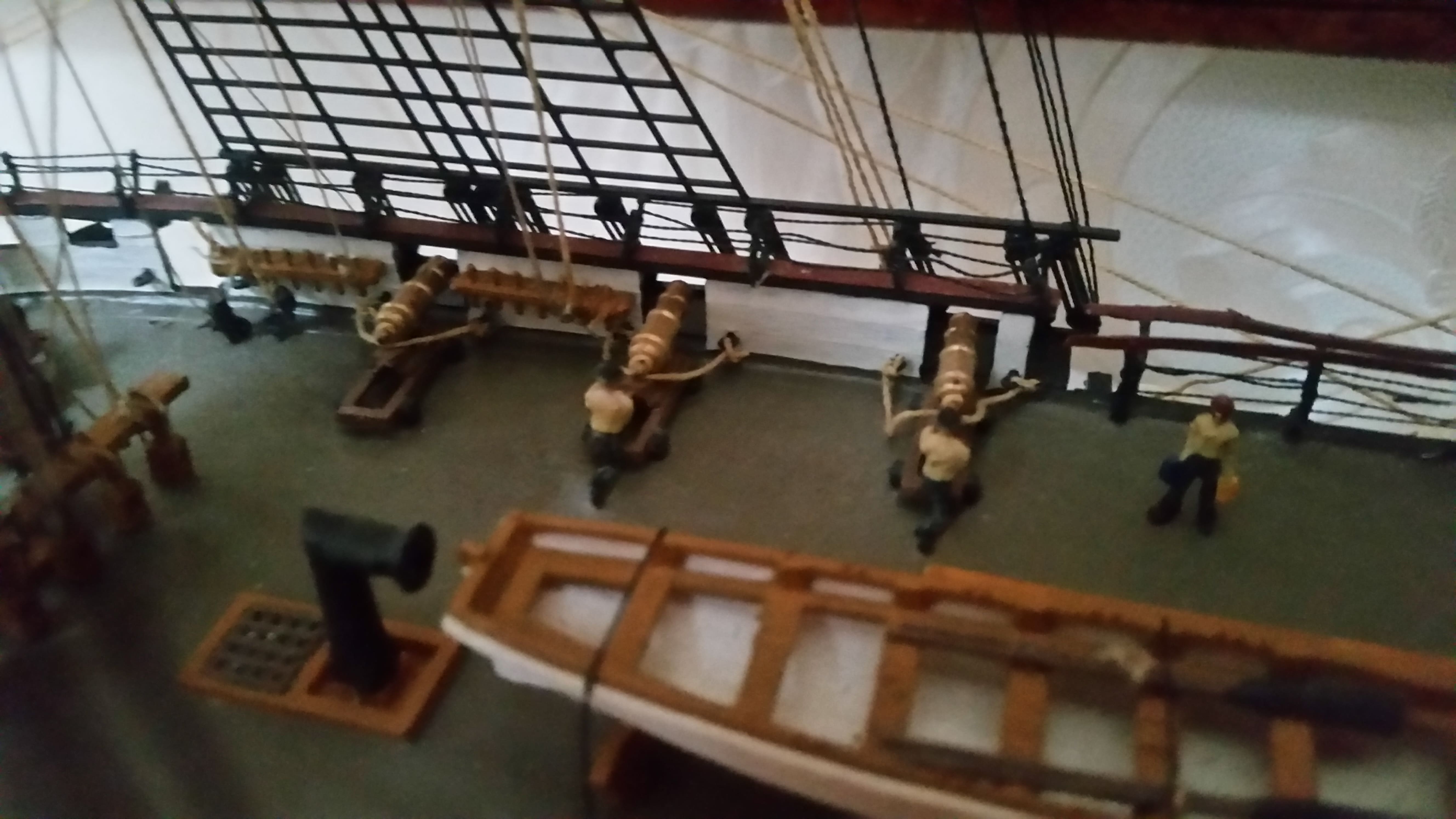

Die restlichen Geschütze sind fertig und aufgestellt. Ich überlege ob ich die Rückholtakelage an den sichtbaren Geschützen anbringe, so wie Dafi es bei seiner Constitution gemacht hat. Ich bestelle mal 2 und 3 mm Blöcke und verknote mir mal in einer ruhigen Stunde die Finger. Viel Platz ist hinter den Geschützen nicht mehr. Wenn das nicht wirklich gut aussieht bleibt es so wie es jetzt ist.
Gruß Ingo Auch die restlichen Kanonenkugeln liegen auf den Grätings bereit.
HMS Victory in 1/100 von Heller
Danke schön, Dirk.
Mit dem Brooktau habe ich mich intensiv beschäftigt. Mal zu dünn, dann zu dick, dann zu plüschig.
Am Ende bin ich zu der Lösung gekommen, die ich auch schon bei der U.S.S. United States angewandt habe. Der Massstab war hier 1/96, jetzt ist er 1/100 also ganz ähnlich. Dort lag das Brooktau dabei und am Ende sah es dann so aus.

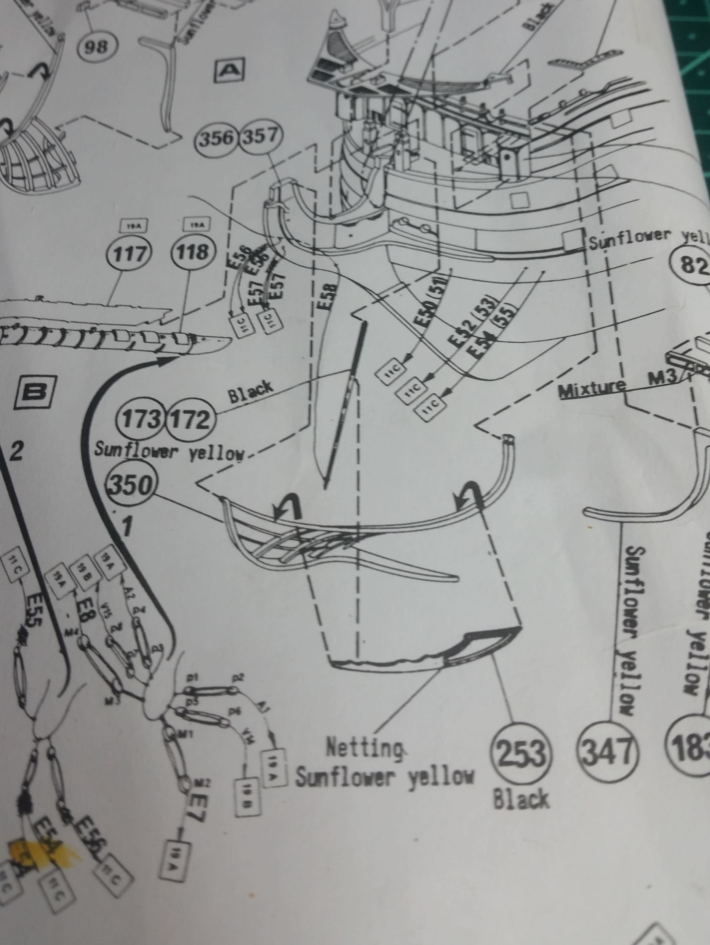

Eine Frage an die Fachleute unter den Segelschiff-Modellbauern.
Vom unteren Teil des Bugspriets führen Taue zum Bug, hier angegeben mit E 50 bis E 57.
Auf dem Coverbild der Victory sind diese sehr dick.
Im Plan, der eh besch....ist, sollen diese Taue mit 0,3 mm Garn ausgeführt werden. Nur sehr wenige Taue sollen in 0,6 mm sein.
Wie groß die Blöcke sind ist auch nicht angegeben.

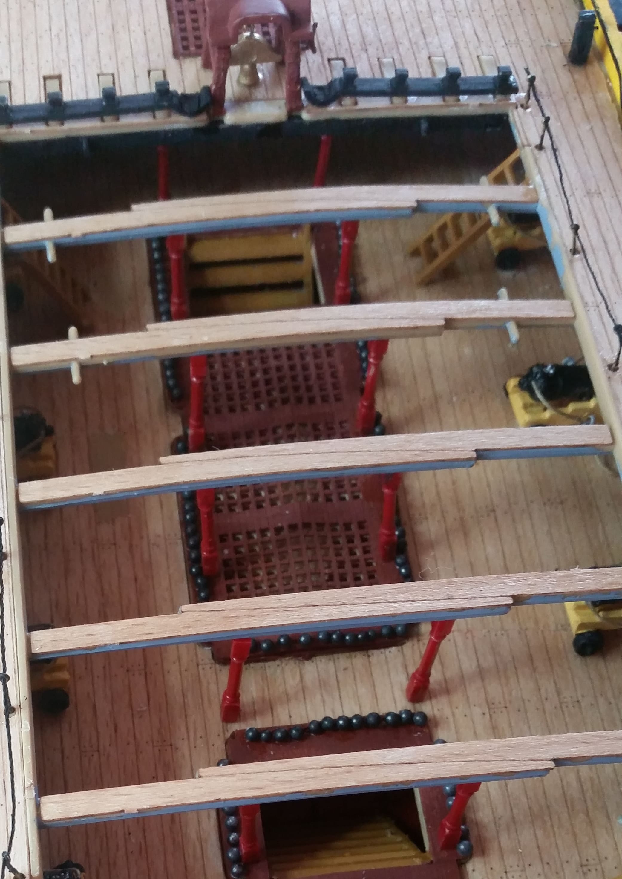

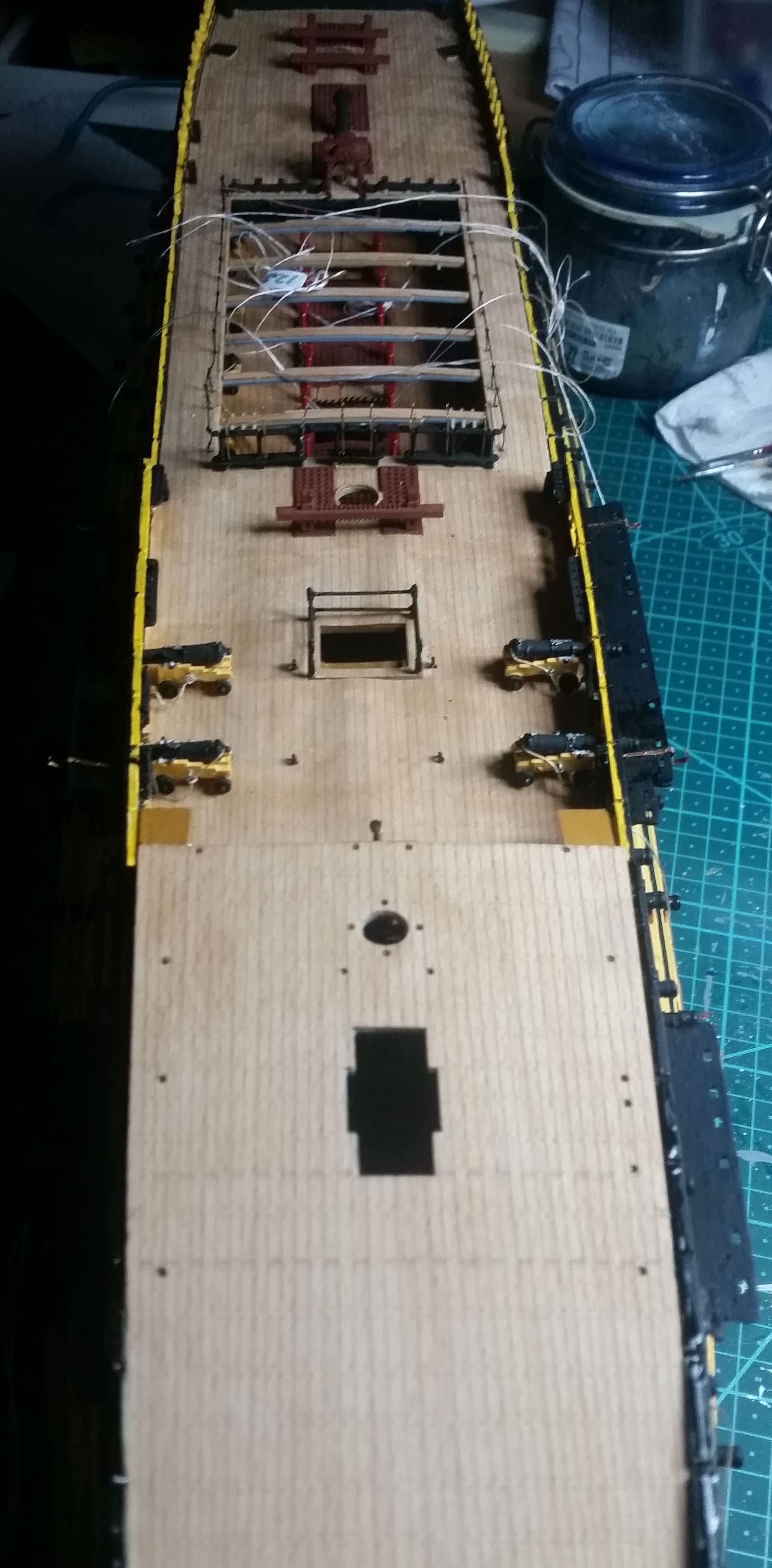

Das Poop Deck ist drauf und die Rüstbretter am Hauptmast und am Besanmast sind angebracht. Auch dafür gibt es Holzbelag den ich noch anbringen muß.
Die Rüstbretter am Fockmast sind zu schmal und sollen aufgedoppelt werden. Mal sehen ob das klappt.

Wasserstag und Bugstag müssten das sein. Der Durchmesser vom Hauptmast ist 100 mm. Ich habe das Buch von Mondfeld. Wenn ich das jetzt richtig deute und berechne, sind das ca. 0,8 bis 0,9 mm Takelgarn beim Massstab 1/100 da mehrere Taue gezogen werden.

Kommt mir etwas dick vor. Hier einige Maße, die ich mal für den Eigengebrauch rausgesucht hatte für 1:100.
Könnte dir zur Grundorientierung helfen. Daten sind aus der Tabelle von McKays AOTS. Nicht perfekt aber für unsere Zwecke ausreichend. Umfang in Inch bezieht sich auf das Original, Durechmesser in mm bezieht sich auf 1:100.
Ankerkabel Umfang 24 Inch, 1:100 Durchmesser 2 mm
Messenger Umfang 12 Inch, 1:100 Durchmesser 1 mm
Großstag Umfang 19 Inch, 1:100 Durchmesser 1,5 mm
Preventer Stag darüber Umfang 13 Inch, 1:100 Durchmesser 1,3 mm
Fockstag Umfang 18 Inch, 1:100 Durchmesser 1,5 mm
Preventer Stag darüber Umfang 11,5 Inch, 1:100 Durchmesser 1,1 mm
Großwanten Umfang 11 Inch, 1:100 Durchmesser 0,9 mm
Taljen der Juffern 5,5 Inch, 1:100 Durchmesser 0,45 mm
alle Webleinen 1,5 Inch, 1:100 Durchmesser 0,12 mm (!)
Brooktau 12 Pfünder 5,5 Inch, 1:100 Durchmesser 0,45 mm
Taljen 12 Pfünder 2 Inch, 1:100 Durchmesser 0,15 mm
Alles was nicht Stag, Want oder Schot ist, ist bedeutend dünner.
Gruß, DAniel
PS: Gerade nachgeschautr – Wasserstag Umfang 8 Inch, 1:100 Durchmesser 0,64 mm
Taljen zum Spannen Wasserstag 4 Inch, 1:100 Durchmesser 0,45 mm
Hinweis: An den Wanten und am Wasserstag siehst du, immer wo Taljen und Blöcke im Spiel sind, halbiert sich die Dicke zwischen dickem Tau und beweglichen Taljentau.
Gruß, DAniel

Vielen Dank für Eure Bemühungen
@Christian. Bilder wären gut. Bei meiner Bedienungsanleitung ist ALLES ungenau dargestellt und vieles bleibt im Dunkeln.
@dafi. Vielen Dank für die genauen Angaben. Wenn das Brooktau bei 12 Pfündern im Massstab 1/100 nur 0,45 mm Durchmesser hat, dann passt es doch bei mir.
Bugstag und Wasserstag mit 0,6 mm passen auch.
Die Morope Taue sehen in den Beispielen schon sehr gut aus.
Dann werde ich mal wieder investieren.
Gruß Ingo
