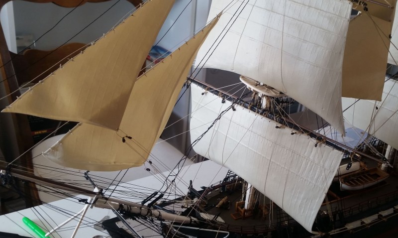

Moin Ingo,
saubere Arbeit, und vor allem - schön das du es durchhälst. :thumbup:
Ja , die Stagsegel nach den Rahsegeln ist schon ne Hausnummer. :respekt:
Auch sieht man jetzt, wie gut das stehende Gut gespannt ist. Die Last der Segel
zieht da schon ganz schön dran...
Allerdings sieht es aus, als ob dir da ein Fehler unterlaufen ist.
Dein Besansegel (das ganz hinten) und deine Stagsegel passen von der "Windrichtung" nicht zusammen??
Oder sieht dein Besan nur so aus, also ob der Wind von links kommt - die Stagsegel bekommen ihn ja von rechts .
Irgendwie komme ich bei den Conny's auch immer nicht mit den Stagsegeln klar.... die sehen immer aus, als ob sie kopfüber hängen...
also verkehrt herum?? Vielleicht kann sich da ja mal einer der Profi hier melden.
VG Christian
VG Christian

Ja, bei den Segeln bin ich mir auch nicht ganz so sicher. Schon das Bild in der Bedienungsanleitung zeigt für mich unterschiedliche Windrichtungen bei den Segeln. Während die Segel an den Rahen den Wind von hinten links bekommen, stehen die Stagsegel so, als wenn der Wind von vorne kommen würde.
Die Stagsegel sind jetzt komplett getakelt.

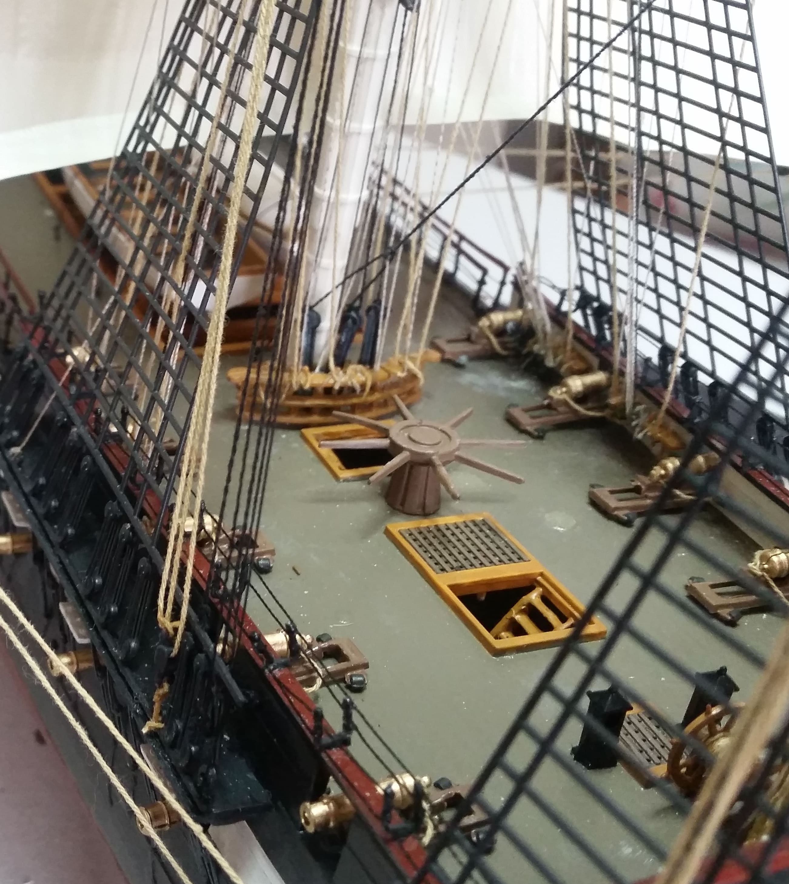

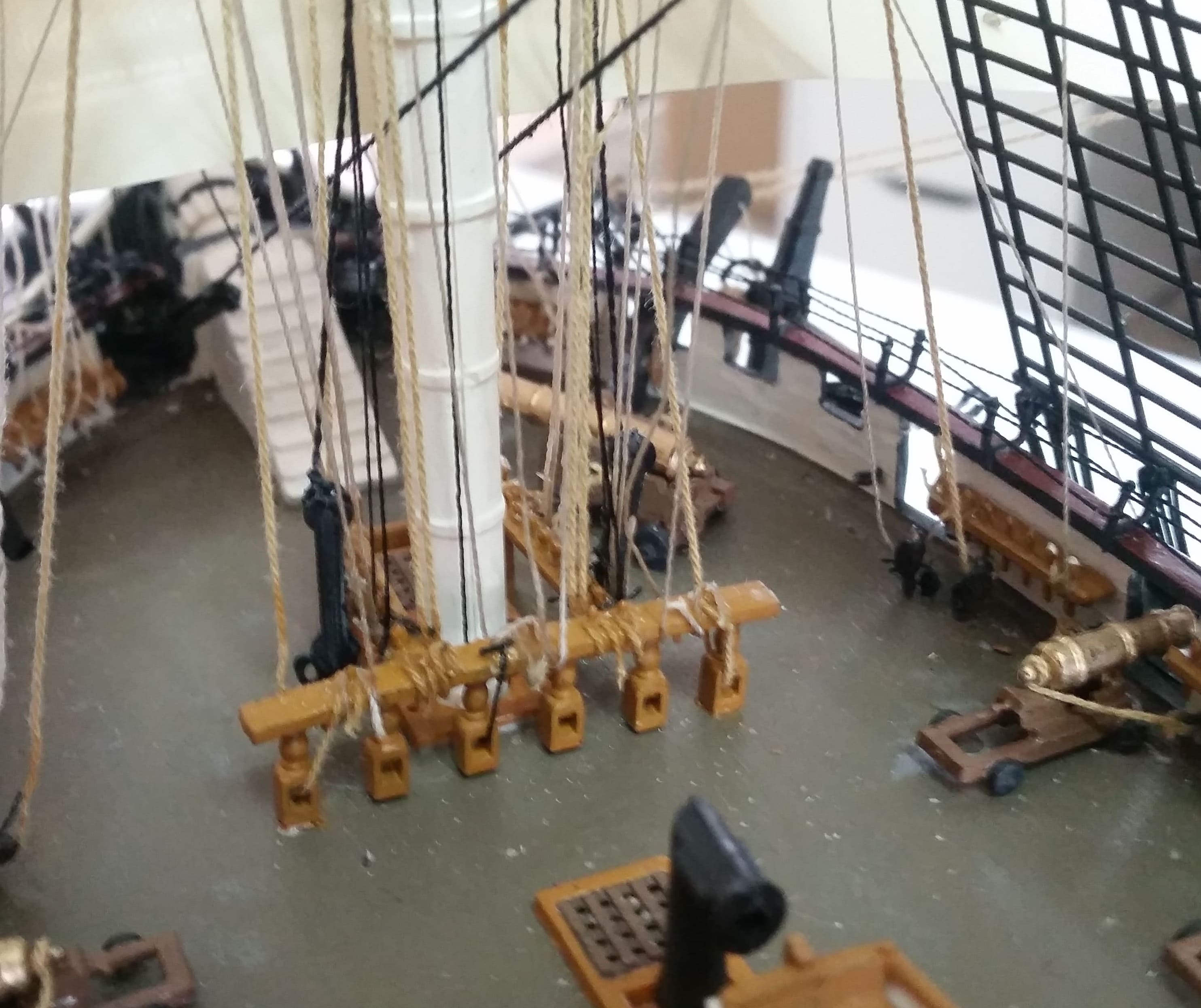

Auch die letzten Takelschritte, das Takeln der Rahen um diese drehen zu können (genau weiß ich nicht wie das heißt) habe ich begonnen. Aber das ist schon extrem schierig.
So sieht es am Nagelbrett vom Fockmast aus.
Und so am Hauptmast.

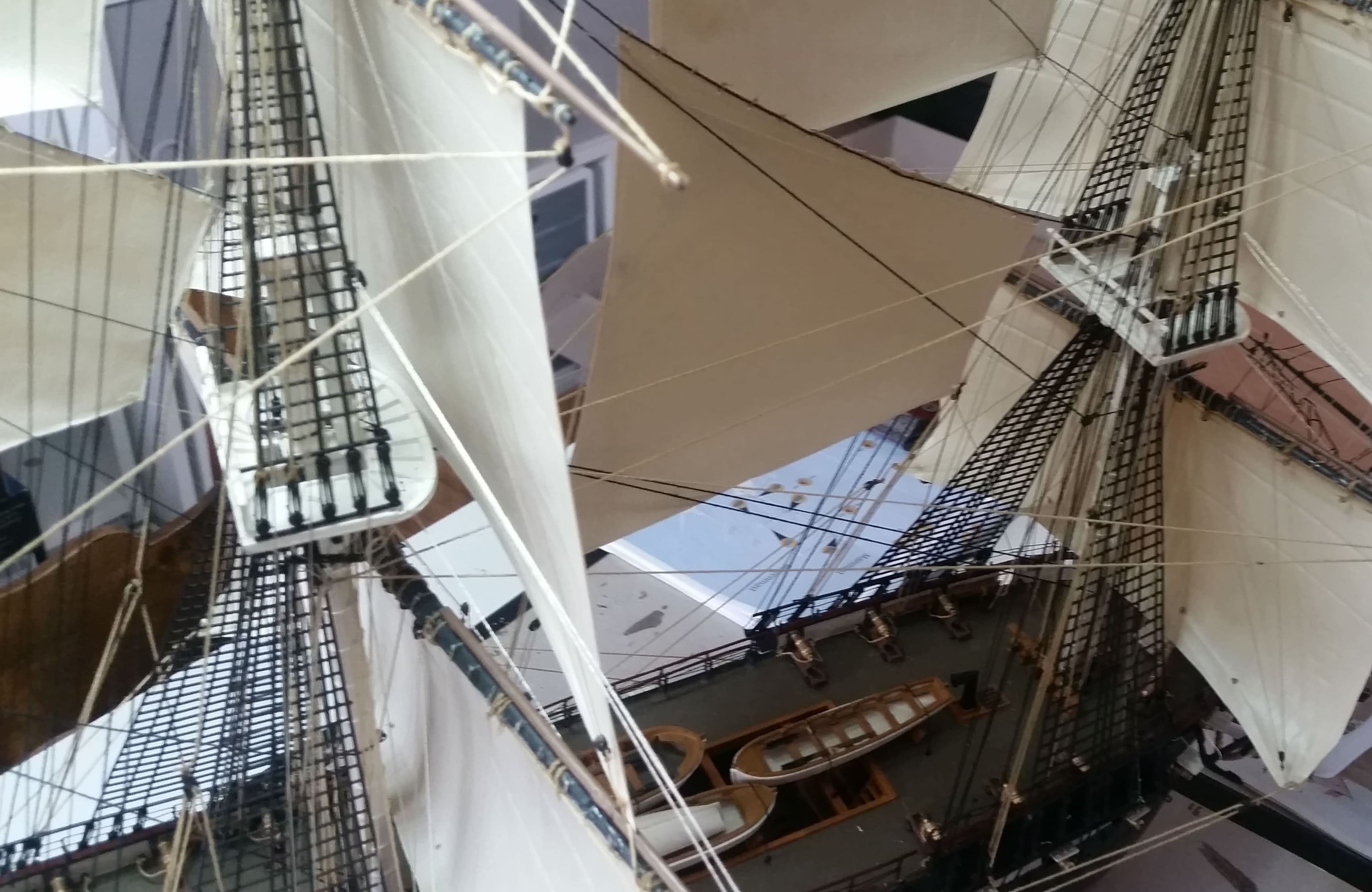

Hallo Ingo,
Na. Da kommt ja so langsam das Ende in Sicht :thumbup:
Kleine Anmerkung - einen Fehler kann ich ausmachen:
Bei den Klüversegeln (ganz vorn am Bugspriet) musst von den je zwei mal vorhandenen, doppelt geführten Tauen (die Schoten)
je eins über das Stag des vorherigen Segels legen und dann zum Bug führen - in deinem Fall das Tau, welches auf der rechten Rumpfseite
belegt wird. Beide auf der selben Seite funktioniert nicht.
Die gesuchten Taue für das Schwenken der Rahen nennt man "Brassen"

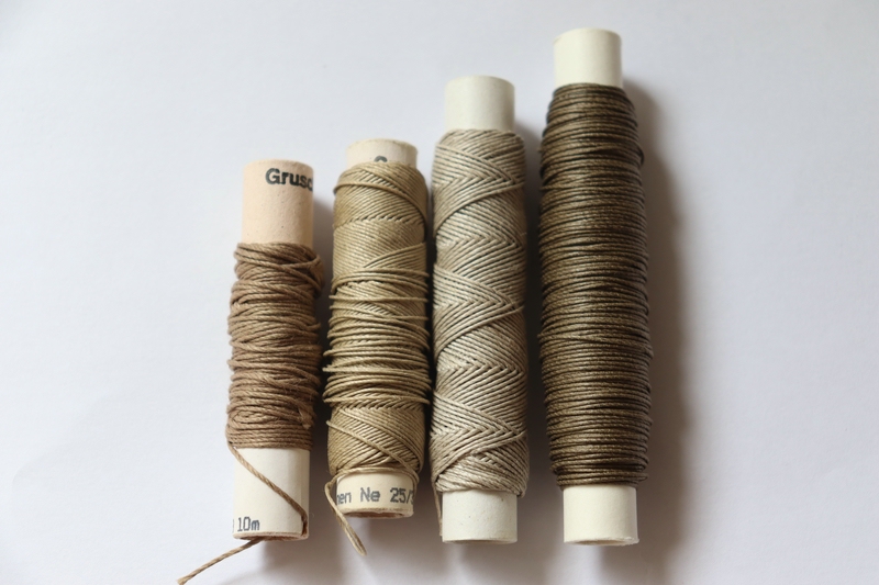

Ich hatte schon mal Revellgarn zusammengesucht.. d.h. ich habe aus allen Bausätzen das Garn rausgesammelt und in meiner Takelbox verstaut.
Soll heißen; nun hab ich hier 4 verschiedene helle Garne... und weiß nicht mehr, welches von der Conny ist ?!?!
VG Christian

Schick doch mal ein Bild von den verschiedenen Garnen.
Gruß Ingo

So Ingo,
dass sind die 4 Rollen die ich habe...
Alle etwa gleich dick, nur der Farbton ist unterschiedlich
VG Christian
IngoM
Beiträge: 742
Wohnort: Lingen
Been thanked: 138 times
Vielen Dank. Das zweite von links sieht genauso aus. Wenn du mir 2 m davon im Brief schicken könntest, wäre ich dir sehr dankbar.
