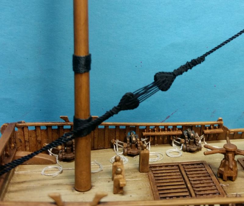

Yuuuup, ich bin wieder gut drauf und habe begonnen die Wasa zu takeln..... beginnend mit dem stehenden Gut in Form von Stagen und Wanten.
Allerdings gehe ich etwas unüblich vor. Obwohl ich die Masten im oberen Bereich mit Holz verstärkt habe, sind die immer noch ziemlich weich und lassen sich ruck-zuck verziehen..... (schlimmer als bei der kleinen 1/225 Revell Victory). Muss immer wieder Gegenspannen korrigieren usw. Deshalb geht es auch nur seeeeeeeehr laaaangsaaaaam voran.
Zuerst habe ich das Stag zum Großmast gespannt. Die Garnstärke ist 1mm und für das Reep 0,25mm..........:
Dann die ersten Wanten gespannt..... Fockmast 0,6mm, Großmast 0,8mm und Besan 0,4mm zur Stabilisierung dann das Stag für den Fockmast. Das wirkt natürlich wie ein ziemliches durcheinander, lässt sich aber anders kaum machen........:
Außerdem habe ich ein Entscheidung Pro Fake Jungfern getroffen. Ist für mich ein guter Kompromiss.
Tja... war nicht viel zu berichten..... aber es geht voran.

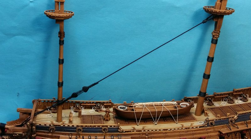

Je weiter ich mit dem takeln (setzen des stehendes Gut) voran komme, desto mehr merke ich, das die Fa. Airfix eine einigermaßen Nachvollziehbare Takelung nicht berücksichtigt hat. Ist echt nicht einfach. Das setzen des stehendes Gutes entwickelt sich zum Geduldspiel....... :(....... was daher kommt, das die Masten....... trotz verstärken im oberen Bereich durch Holz....... immer noch ziemlich weich bzw. biegsam sind. Daher muss ich entgegen dem Original, Pardunen setzen um einem Verziehen entgegenzuwirken..... Menno... :shock: :o :?
Die Wanten sind gesetzt und die ersten unteren Stage auch...... wobei das Stag zum Besan noch nicht befestigt ist......:

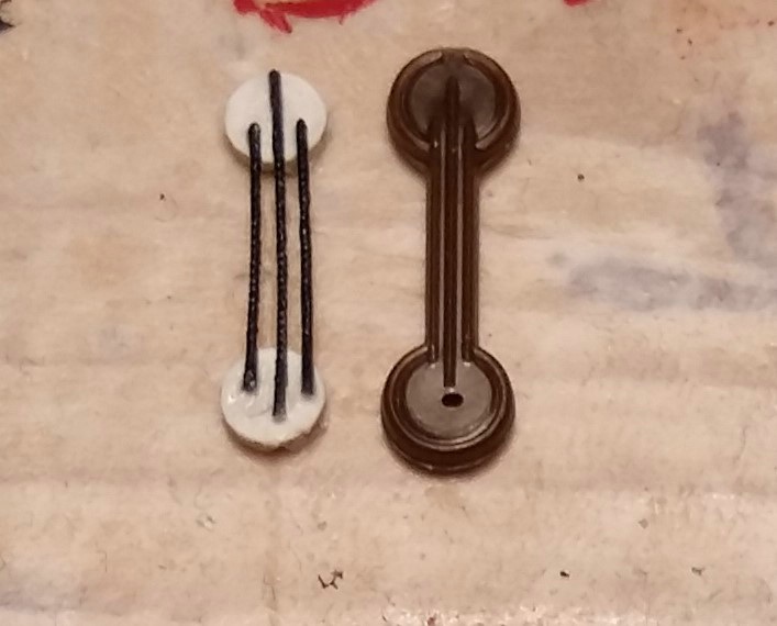

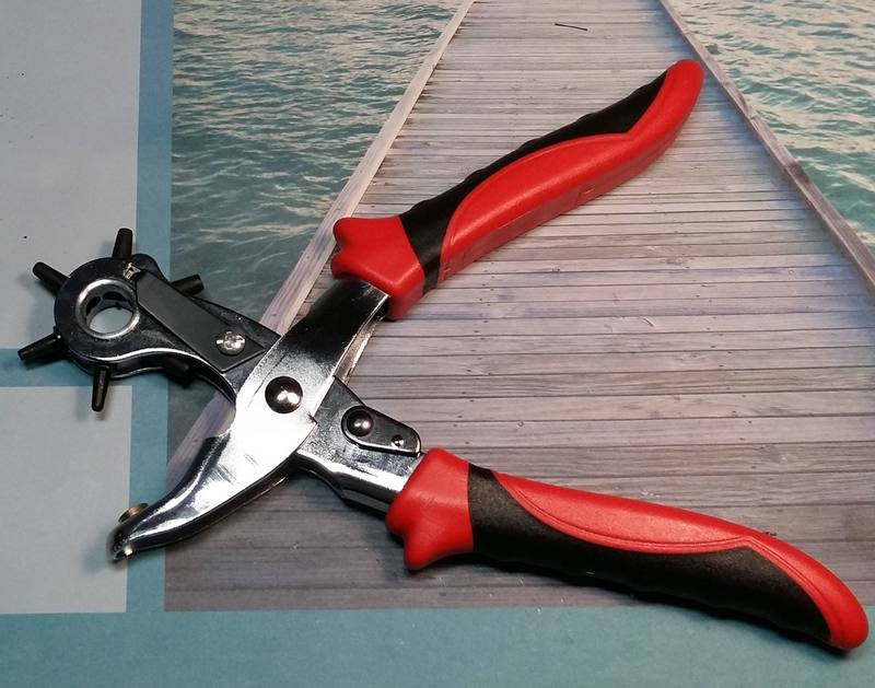

Bevor ich jetzt die Webeleinen anbringe..... (ich werde kleben und nicht knoten, weil Knoten zu dick), mache ich erst mal die Jungfern samt Reeps fertig.  Dazu brauch ich eine Herkommliche Lochzange......:

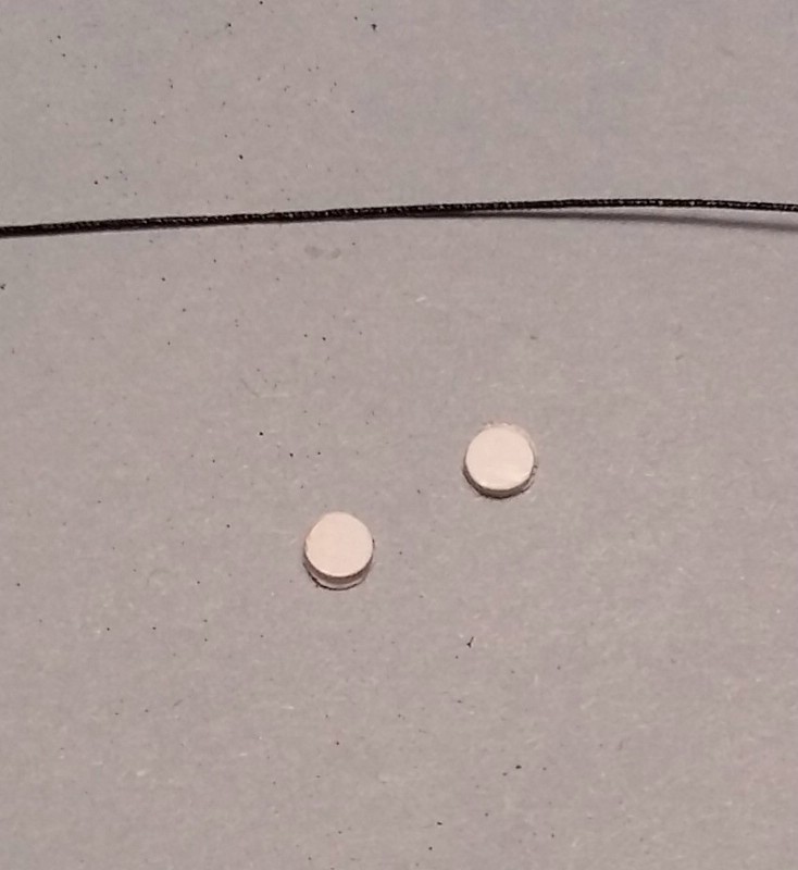

.....mit der ich kleine runde Jungfern aus Plastiksheet ausstanze........ und dazu noch Garn, das ich mit Sekundenkleber steif gemacht habe.....:
.....auf der Rückseite der Jungfern muss eine Kerbe eingefeilt werden, damit ich die fertigen Teile auf die Wanten kleben kann. Hier mal ein Prototyp (noch ohne Farbe) im Vergleich zu den Bausatzteilen..........:
Was meint ihr?..... Also ich finde die selbstgemachten viel besser.

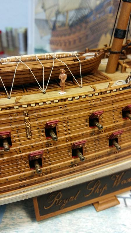

Zum Abschluss für heute, kam der Kapitän vorbei und sah mal nach dem Rechten......... er sah zufrieden aus...... ;)

dem Kapitän ist vor Staunen sämtliche Farbe aus Gesicht und Klamotten entwichen...
Re: Wasa 1/144 von Airfix
Verfasst: Mi 9. Aug 2017, 15:27
von Diwo58
:lol:...... das kommt vom gestrigen Gelage..... :thumbup:

oh, grad gesehen... bei der Bootsvertäuung steht in der Mitte an dem Auge noch so ein unschönes Ende weg. Das würd ich noch kappen...

Tom.....: oh, grad gesehen... bei der Bootsvertäuung steht in der Mitte an dem Auge noch so ein unschönes Ende weg. Das würd ich noch kappen...
Junge, Junge.... der gute Tom sieht aber auch alles..... :mrgreen:...... Aber hast recht, sieht wirklich doof aus und wird wech geschnippelt. :thumbup: Meine Augen sind auch nicht mehr die besten.... ich habe das echt nicht gesehen. Danke dir für den Hinweis.

Ich muss gestehen, ich habe den Arbeitsaufwand für die Herstellung der Fake-Jungfern unterschätzt. Ist echt ´ne Menge Arbeit. Das ausstanzen der kleinen Plaste-Teile geht ja noch zügig, aber dann......... der Rand ist nicht so sauber und muss glatt gefeilt werden, auf der Rückseite muss eine Nut gefeilt werden, dann paarweise ausrichten zueinander. Garn mit Sekundenkleber versteifen und ablängen (mitte etwas länger als die beiden äußeren Reeps), und auf die Plaste Jungfern kleben. Dann noch bemalen und an den Wanten platzieren.

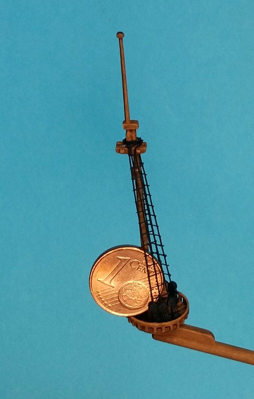

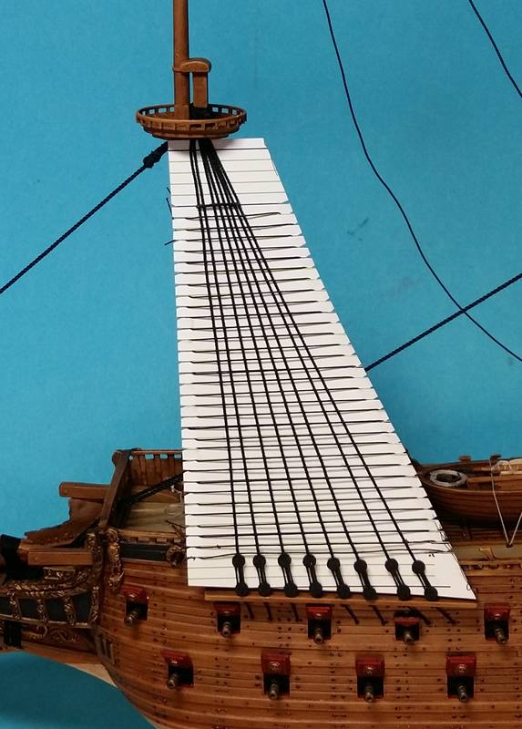

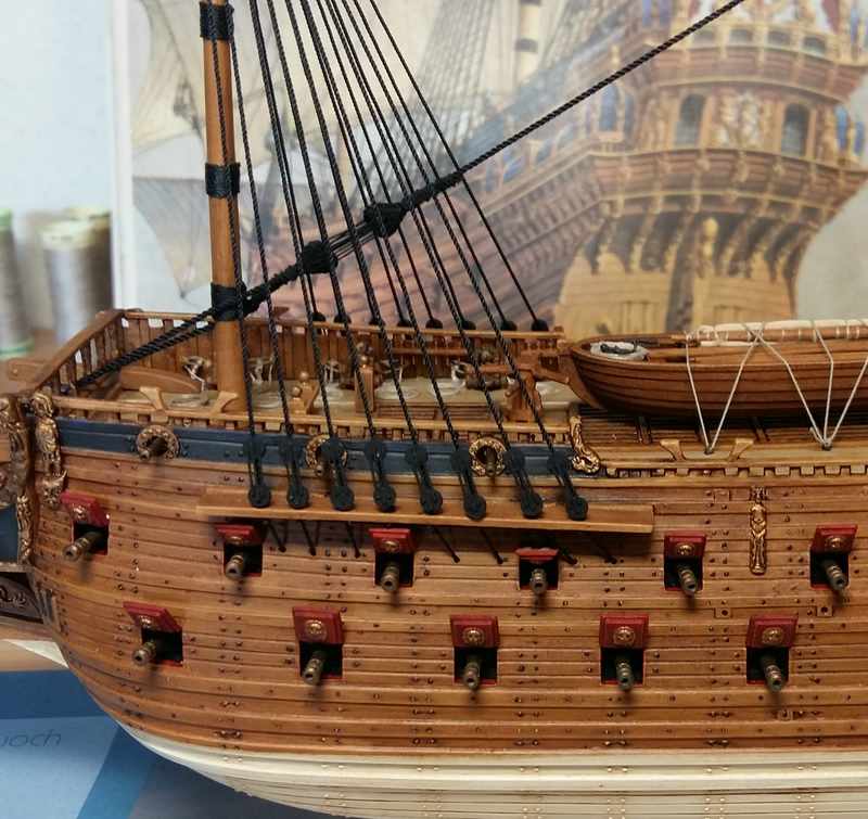

Zum Stand der Dinge........: Bei der Herstellung der Wanten und Jungfern habe ich ja .... wie schon gezeigt...... Fake-Jungfern gemacht und habe die Webeleinen geklebt und nicht geknotet. Was im unteren Bereich vielleicht noch funktioniert hätte, wäre aber weiter oben Richtung Mars zum Problem geworden. man hätte nur noch Knoten gesehen und keine Webeleinen.
Erst mal die restlich Fake-Jungfern gemacht für Groß- und Besanmast........:
...dann angefangen mit den Webeleinen......:
.....hier noch mal mit 1 Cent Münze, ist ja doch mitunter ziemlich klein........:
.......und hier der Einsatz der Schablone..........:
Der aktuelle Bauzustand..........:
Die Pardunen fungieren als Gegenspanner.... bin mir noch nicht sicher, ob ich die dran lasse.
Jetzt geht es so langsam an die nächste "Etage" Wanten und Stage...... was ziemlich tricky wird. je weiter oben, desto größer die Chance die Masten zu verziehen. :?
