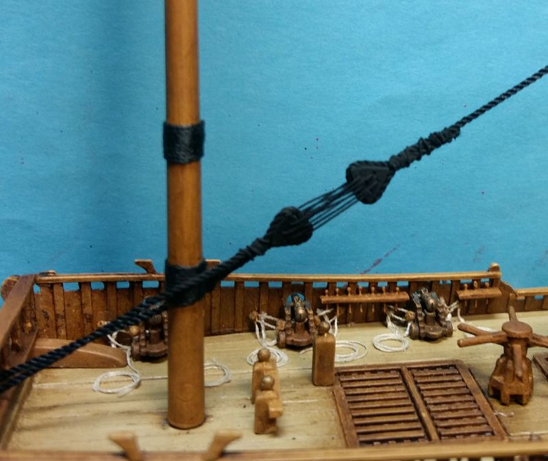

Yuuuup, ich bin wieder gut drauf und habe begonnen die Wasa zu takeln..... beginnend mit dem stehenden Gut in Form von Stagen und Wanten.
Allerdings gehe ich etwas unüblich vor. Obwohl ich die Masten im oberen Bereich mit Holz verstärkt habe, sind die immer noch ziemlich weich und lassen sich ruck-zuck verziehen..... (schlimmer als bei der kleinen 1/225 Revell Victory). Muss immer wieder Gegenspannen korrigieren usw. Deshalb geht es auch nur seeeeeeeehr laaaangsaaaaam voran.
Zuerst habe ich das Stag zum Großmast gespannt. Die Garnstärke ist 1mm und für das Reep 0,25mm..........:
Dann die ersten Wanten gespannt..... Fockmast 0,6mm, Großmast 0,8mm und Besan 0,4mm zur Stabilisierung dann das Stag für den Fockmast. Das wirkt natürlich wie ein ziemliches durcheinander, lässt sich aber anders kaum machen........:

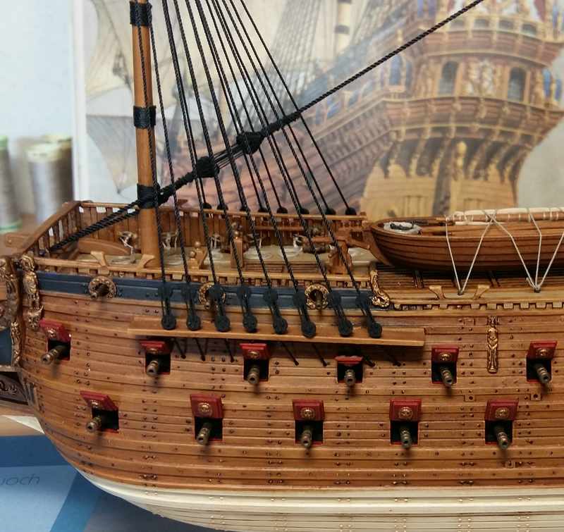

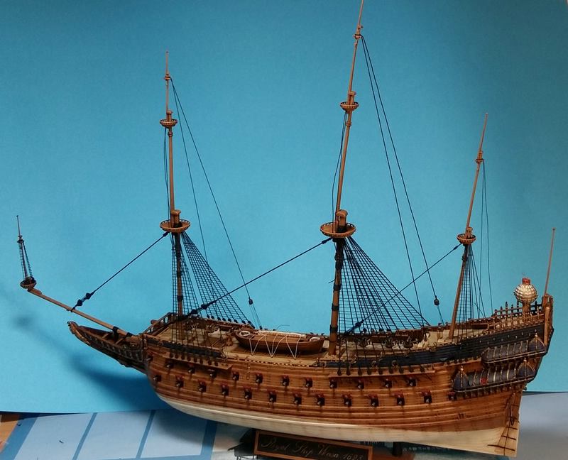

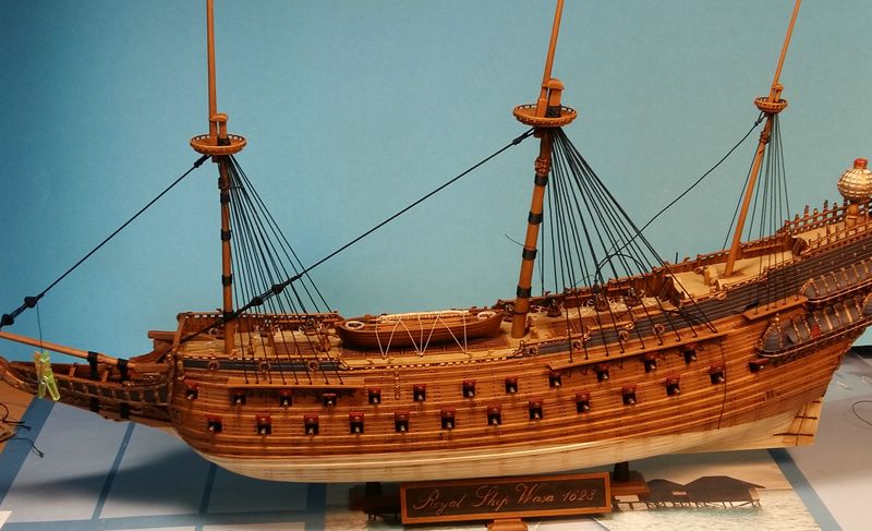

Je weiter ich mit dem takeln (setzen des stehendes Gut) voran komme, desto mehr merke ich, das die Fa. Airfix eine einigermaßen Nachvollziehbare Takelung nicht berücksichtigt hat. Ist echt nicht einfach. Das setzen des stehendes Gutes entwickelt sich zum Geduldspiel....... :(....... was daher kommt, das die Masten....... trotz verstärken im oberen Bereich durch Holz....... immer noch ziemlich weich bzw. biegsam sind. Daher muss ich entgegen dem Original, Pardunen setzen um einem Verziehen entgegenzuwirken..... Menno... :shock: :o :?
Die Wanten sind gesetzt und die ersten unteren Stage auch...... wobei das Stag zum Besan noch nicht befestigt ist......:

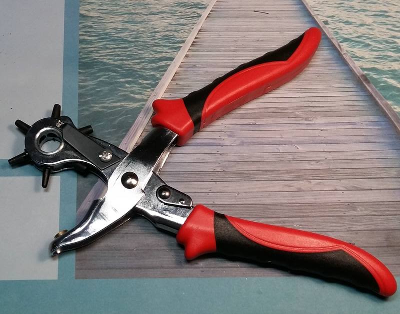

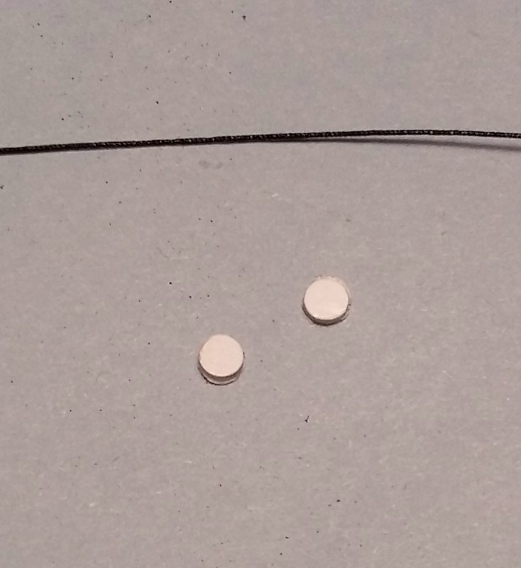

Bevor ich jetzt die Webeleinen anbringe..... (ich werde kleben und nicht knoten, weil Knoten zu dick), mache ich erst mal die Jungfern samt Reeps fertig.  Dazu brauch ich eine Herkommliche Lochzange......:
.....mit der ich kleine runde Jungfern aus Plastiksheet ausstanze........ und dazu noch Garn, das ich mit Sekundenkleber steif gemacht habe.....:

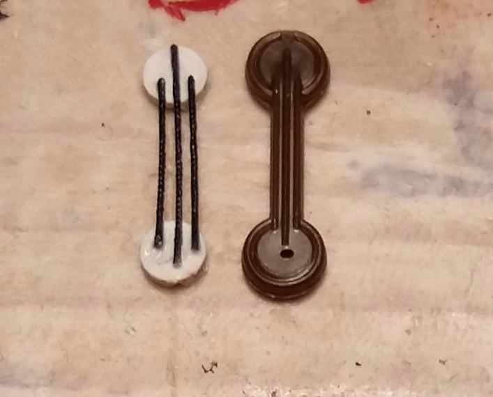

.....auf der Rückseite der Jungfern muss eine Kerbe eingefeilt werden, damit ich die fertigen Teile auf die Wanten kleben kann. Hier mal ein Prototyp (noch ohne Farbe) im Vergleich zu den Bausatzteilen..........:
Was meint ihr?..... Also ich finde die selbstgemachten viel besser.

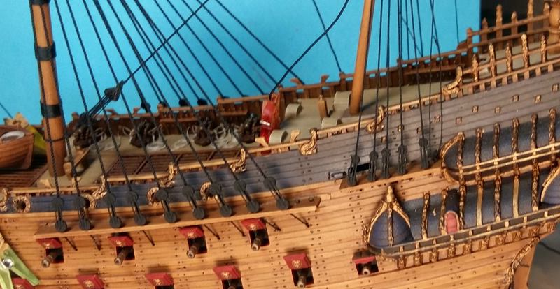

oh, grad gesehen... bei der Bootsvertäuung steht in der Mitte an dem Auge noch so ein unschönes Ende weg. Das würd ich noch kappen...

Tom.....: oh, grad gesehen... bei der Bootsvertäuung steht in der Mitte an dem Auge noch so ein unschönes Ende weg. Das würd ich noch kappen...
Junge, Junge.... der gute Tom sieht aber auch alles..... :mrgreen:...... Aber hast recht, sieht wirklich doof aus und wird wech geschnippelt. :thumbup: Meine Augen sind auch nicht mehr die besten.... ich habe das echt nicht gesehen. Danke dir für den Hinweis.

Kleiner Zwischenstandsbericht zu den Fake-Jungfern......:
Ich muss gestehen, ich habe den Arbeitsaufwand für die Herstellung der Fake-Jungfern unterschätzt. Ist echt ´ne Menge Arbeit. Das ausstanzen der kleinen Plaste-Teile geht ja noch zügig, aber dann......... der Rand ist nicht so sauber und muss glatt gefeilt werden, auf der Rückseite muss eine Nut gefeilt werden, dann paarweise ausrichten zueinander. Garn mit Sekundenkleber versteifen und ablängen (mitte etwas länger als die beiden äußeren Reeps), und auf die Plaste Jungfern kleben. Dann noch bemalen und an den Wanten platzieren.
Puuuuuuuh...... Bild ......das dauert. Ganz Ehrlich..... ich glaube, Holzjungfern takeln hätte vielleicht nicht so gedauert.

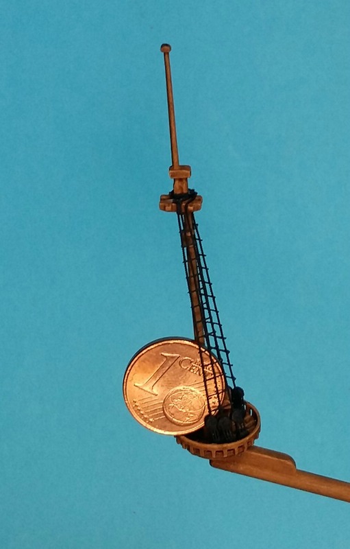

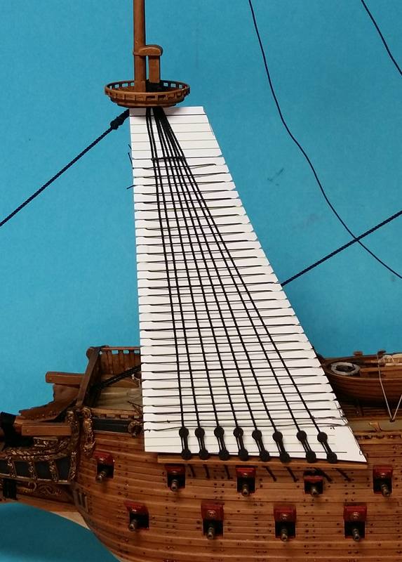

...dann angefangen mit den Webeleinen......:
.....hier noch mal mit 1 Cent Münze, ist ja doch mitunter ziemlich klein........:
.......und hier der Einsatz der Schablone..........:

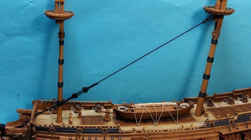

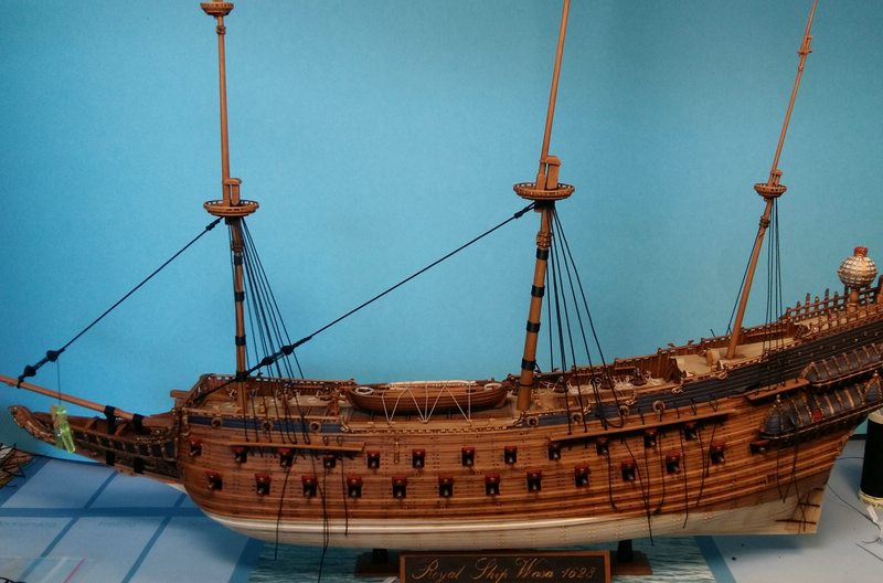

Der aktuelle Bauzustand..........:
Die Pardunen fungieren als Gegenspanner.... bin mir noch nicht sicher, ob ich die dran lasse.
Jetzt geht es so langsam an die nächste "Etage" Wanten und Stage...... was ziemlich tricky wird. je weiter oben, desto größer die Chance die Masten zu verziehen. :?

Wieder bin ich beeindruckt. Einfach tolle Arbeit. Das letzte Bild mach Appetit auf her. Sieht jetzt schon gut aus.
Blitzsaubere Arbeit :thumbup:
