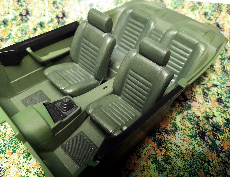

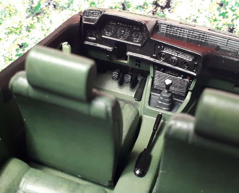

Hier einmal wieder ein Lebenszeichen von mir...
Bausatz raten...
Wer kommt drauf, was das für ein Modell ist?
Bausatz raten...

Ich tippe auf ein 6er Coupe von BMW, E24 oder so ähnlich.Revell-Bert hat geschrieben: So 18. Apr 2021, 22:13 Hier einmal wieder ein Lebenszeichen von mir...
Bausatz raten...
Das geneigte Mittelkonsolenteil und die integrierten hinteren Sitze kommen mir sehr bekannt vor.

JBS hat geschrieben: Mo 19. Apr 2021, 04:31 Ich tippe auf ein 6er Coupe von BMW, E24 oder so ähnlich.
Revell #07377 BMW 635 CSi
- Beiträge: 5775
- Has thanked: 194 times
- Been thanked: 71 times
BMW aus den 1990er. E30 oder so. M3 vielleicht. Tippe stark auf einen 3er

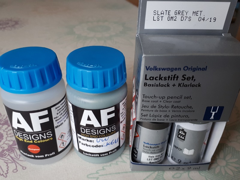

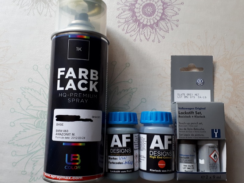

Hallo in die Runde!
Ich hatte einen Gedanken, den ich hier einmal loslasse...
Hat jemand von euch schon einmal, mit einem "Lackstift" eine "Airbrush-fähige" Farbe gemacht?
Wie komme ich auf eine derartige (dumme) Idee?
Einige wissen ja, dass ich überwiegend PKW Modelle baue. Gerne dann farblich an einem Original angelehnt.
Nun kam mir die Idee, anstelle von einer (400ml) Sprühdose, ein Ausbesserungslackset zu nutzen.
Ich habe Sets mit 50ml entdeckt, das reicht von der Menge her locker für (zehn) 1:24 Modelle.
Klar ist, dass die Sprühdose, nachdem Menge/Preisverhältnis, dem Ausbesserungslackset vorzuziehen wäre, aber wohin dann immer mit den zig Sprühdosen...
Die anderen Farben wären in kleinen Dosen.
Preislich sehe ich zu den Revell Aquas keinen "größeren" Unterschied.
Als Beispiel:
Spray 400ml Farbe und 400ml Klarlack für 22.- Ausbesserungslackset 50ml Lack und 50ml Klarlack für 14.-
Spraydosen 800ml Farbe für 22.- => ~0,03.-/1ml
Ausbesserungslackset 100ml Farbe für 14.- => 0,14.-/1ml
Aquas 18ml Farbe für 2,85.- => ~0,16.-/1ml
(Preis von Revell.de)
Wie seht ihr anderen (Auto-)Modellbauer das?

Aus einem Lackstift noch nicht. Ich finde es interessant, den Literpreis ausgerechnet zu sehenRevell-Bert hat geschrieben: Mi 21. Apr 2021, 18:00 [...]
Originalen Farbton aus "Lackstift" gewinnen?
Die Spraydosen (meist als Set mit Klarlack), die ich kaufe, sind sogar noch 2-3 Euro teurer. Wenn man schon für 22 Euro eine gemischte Dose bekommt, und einzeln noch ca. 7-12 Euro für eine Dose Klarlack drauf legt, wird es noch teurer.
Im Gegensatz dazu müsste man berechnen, wieviel Farbe für ein Modell durch die Airbrush gehen würde. Die Erfahrung habe ich zumindest bei meinen Corvette gemacht, wieviel ich davon brauche. Es sind um die 3-5 ml Basislack. MIt einerm Revellmetalldöschen lackiere ich 3-4 Modelle.

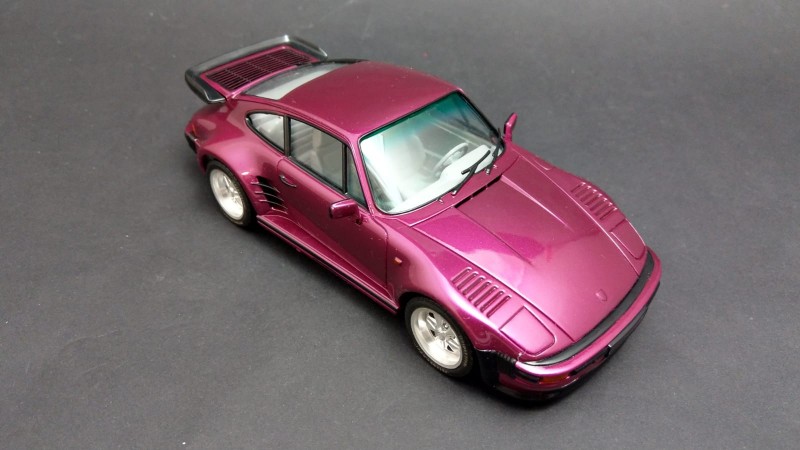

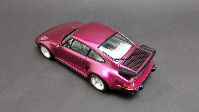

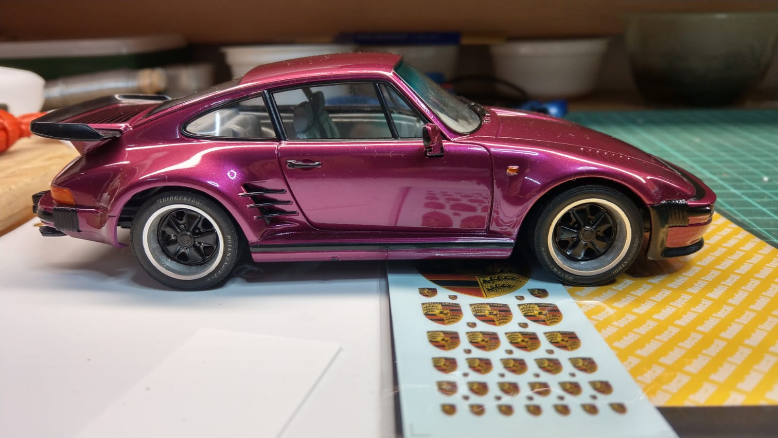

Was ich empfehlen kann: Nagellack. Das geht hervorragend und die Metallicfarben sind "bombe". Mein Bruder hat damit erst vor kurzem einen Porsche lackiert. Der sieht hammermäßig aus.

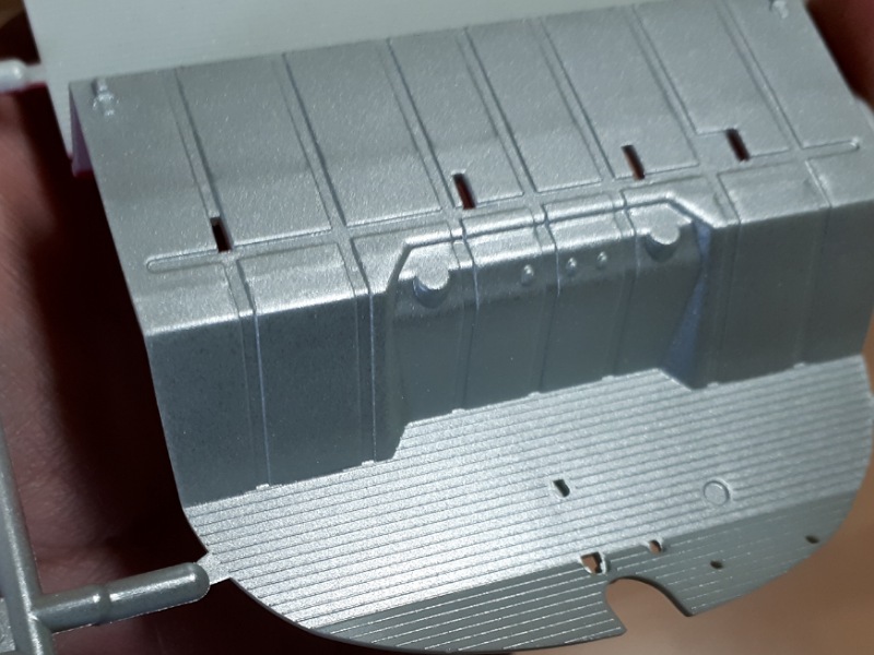

Nagellack habe ich auch schon probieren wollen
, habe ihn aber nicht verdünnen können.
Gab immer Klumpen
Lackstift:
Mit dem LK6U hat es sehr gut funktioniert, die Farbe ließ sich gut verdünnen und mit etwas mehr Druck (bisschen weniger als 2bar) bei 0.2er Düse schön auftragen. Sie ist auch getrocknet, abriebfest!(siehe Bulli-Bodenplatte)
Mit "tornadorot" aus einem kleinen VW-Lackstift wurde der Lack matt. Diesen musste ich stark verdünnen da er ausgangs schon wie Honig war.

Bilder?IchBaueAuchModelle hat geschrieben: Do 22. Apr 2021, 07:40 ...
Wie hat er den Lack "aufbereitet"?
- Beiträge: 5775
Bilder kann ich schon liefern.
Er hat die Farbe einfach verdünnt. Wie mit Emailfarbe. Er schrieb ca. 1:1. Eine normale Nagellackpulle reicht für ein Modell. Er brauchte ca. 2/3 vom Fläschchen. Klarlack aus der Dose.
