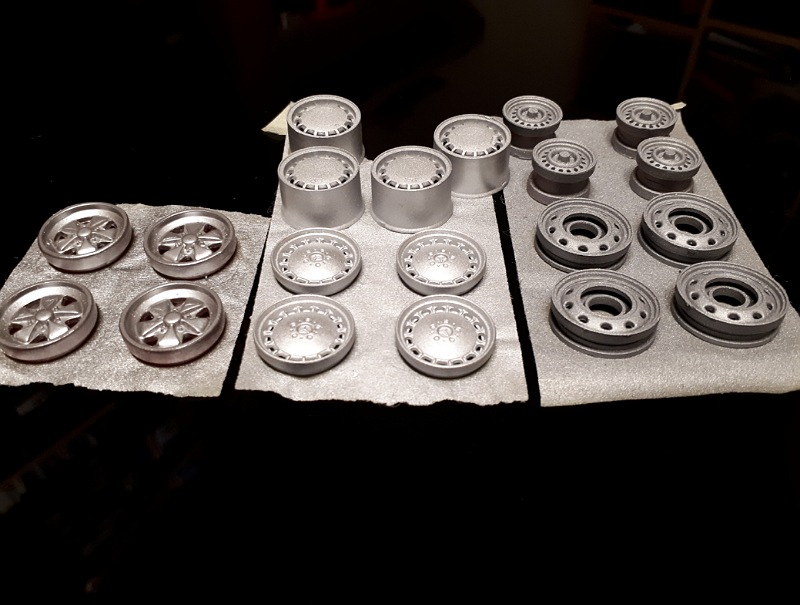

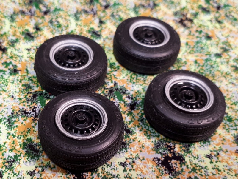

Die Fummelei wird bei mir einfach nichts, da kann ich mich anstrengen, wie ich möchte...
Deshalb lege ich solche Sachen immer auf die Seite, wenn es zu fummelig wird (meist nach dem dritten vierten Fehlversuch) und hole die Teile wieder raus, wenn ich genug Muse dafür habe...
Klingt nach einer Ausrede, ist es aber nicht.
Ich kenne meine vielen Grenzen mittlerweile sehr gut...☹️
Hier ein Bild mit "silbernen" Felgen.
Silbertöne kommen bei mir nur deutlich, wenn ich sie mit der Airbrush aufgetragen habe.
Auf dem Bild sind von links nach rechts silber#90, Aluminium#99 und Eisen#91 zu sehen.
Wenn ich das gepinselt hätte, würde man kaum einen Unterschied zwischen #90, #91 und #99 erkennen.
..."effektvoll" Pinseln kann ich silber gar nicht.

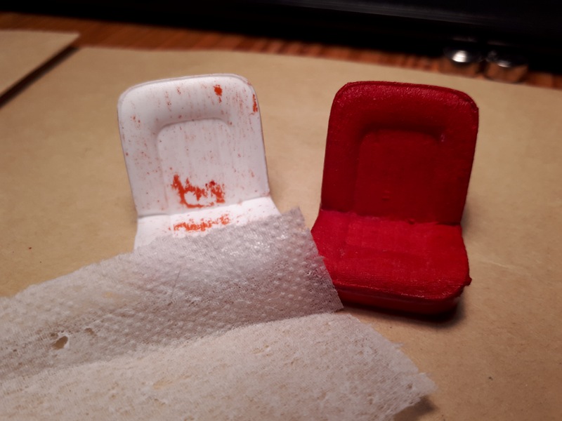

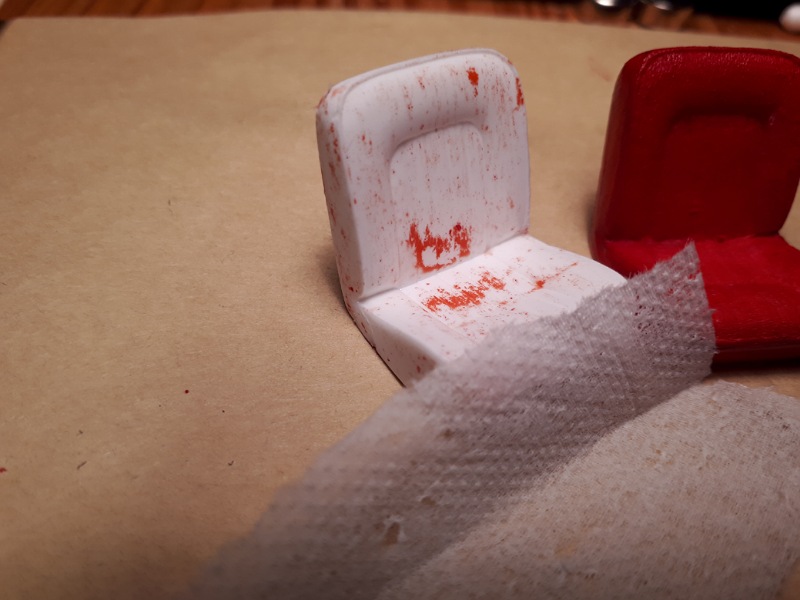

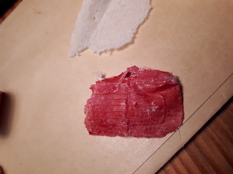

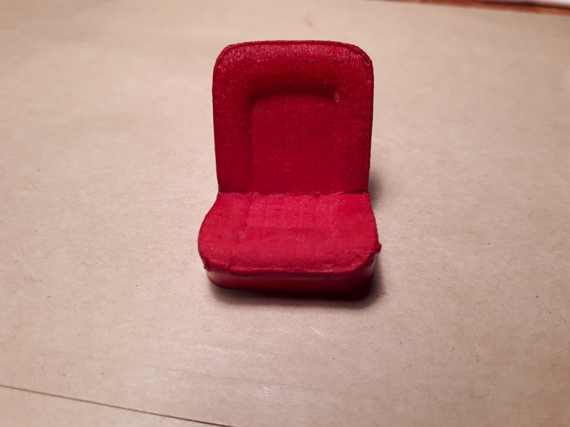

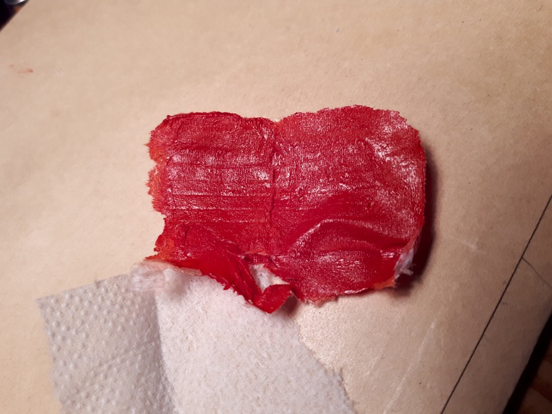

Hier wieder einer meiner "Tests"...
Kürzlich ging es darum, Leder nachahmen zu können, dazu hatte ich eine Idee.
Mein nächstes Modell soll gut gebrauchte Ledersitze zeigen und da ist mir wieder etwas von den Schiffles-Bauer eingefallen...
Wasserwellen bildet man mit (z.B.) Taschentücher, Lage für Lage, mit Leim getränkt und "aufgeschoben' nach...
Das dachte ich mir, könnte man sich auch für Sitze (1:24) zu nutze machen.
So habe ich einen Sitz mit AquaColor "eingestrichen" und eine sehr sehr dünne Lage vom WC-Papier aufgepresst.
Vorsicht! Sobald das Papier feucht ist, löst es sich schon auf.
Jetzt das ganze antrocknen lassen und danach mit verdünnter Farbe das Papier "saugen" lassen.
Das Ergebnis ist ohne Frage ausbaufähig, aber auch bestimmt brauchbar.
Zumindest für Kurpfuscher, wie mich.
Wer geschickt genug ist, kann vorsichtig mit dem Pinsel eine Struktur hinein tupfen.
Hier ein paar Bilder:
Ergebnis
Ergebnis
Ohne und mit
Ohne und mit
Dünnes Papier
Dünnes Papier
Test Sitzbezug mit Leim Sichtseite
Test Sitzbezug mit Leim Rückseite

Nach dem Motto eines jeden Modellbauers: "Wie löse ich ein Problem?»
Hervorragend :thumbup:

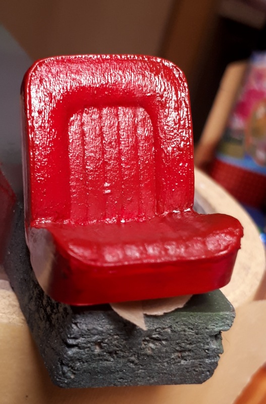

Nabend!
Hier ein Bild vom Sitz, mit "farblos#01" enamel bepinselt.
Als nächstes werde ich versuchen mit einem wash die "Falten" etwas hervorzuheben.
Sitz
Sitz

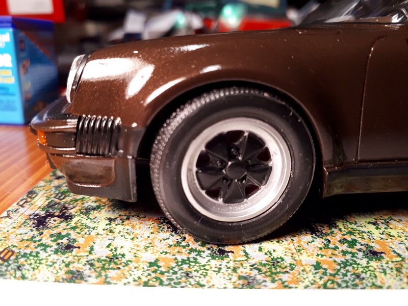

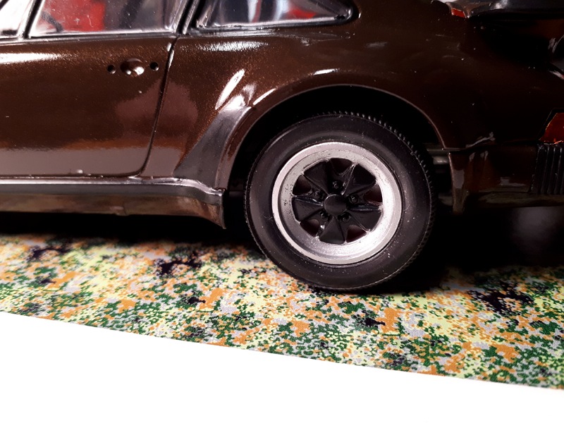

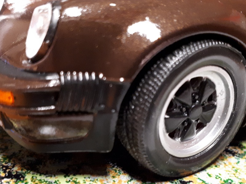

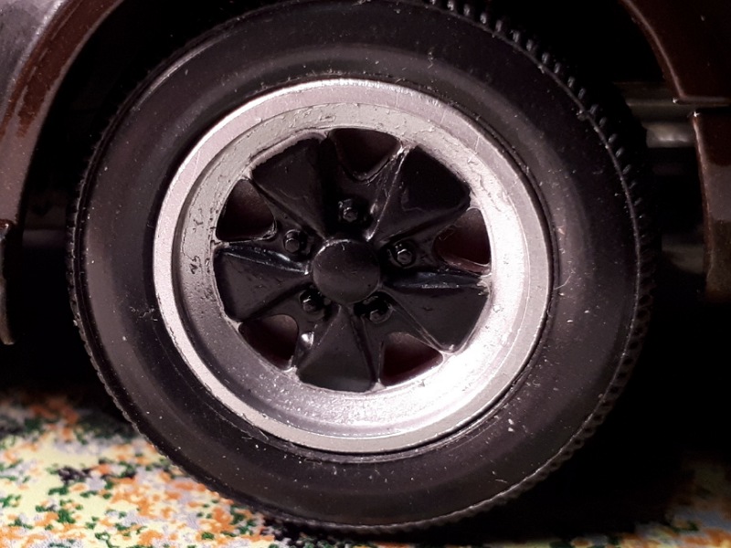

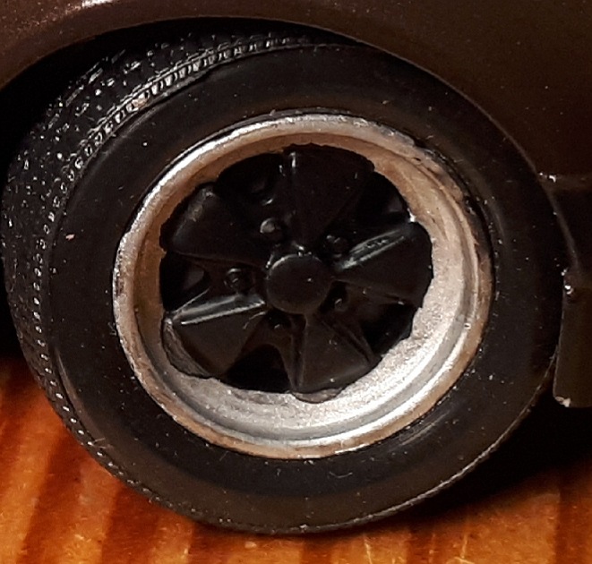

Die Felgen vom Porsche haben ihre Kur, wie oben angedacht, bekommen...
Vorher
Vorher
Nachher
Nachher
A
A
S
S
D
D
So bleiben sie jetzt😎
Die Golf 2 Stahlfelgen sind auch fertig geworden.
Golf
Golf

@Bert ... Die Räder sind jetzt aber schön geworden.
