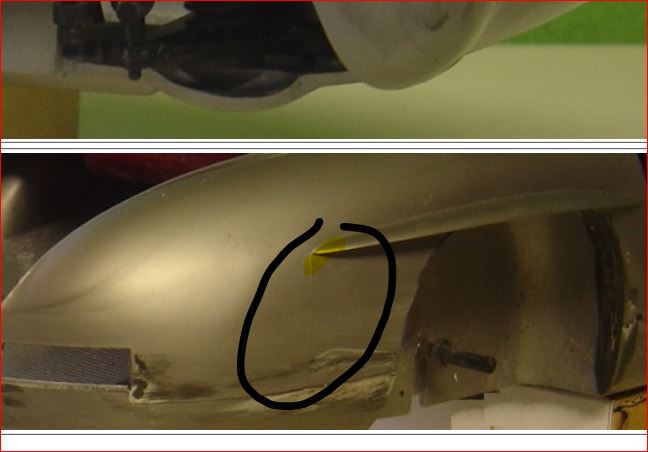

Beim letzten Bild hast du, glaube ich, eine Nahtstelle übersehen.
Am Ende der Zierleiste, zum Heck hin, senkrecht runter; wäre Schade, wenn du die nach deiner Arbeit und dem Lackieren noch sehen würdest.

Die Form auf dieser Seite passte sehr gut. Das Dunkle ist eine Schliere wie über dem Rücklichtloch.

Ich glaube Bert meint diese Stelle:

Ja das hatte ich auch so verstanden. :D , Auf der linken Seite war ein Versatz von 0,2 mm, rechts war kein fühlbarer Versatz, nur eine Verfärbung des Kunststoff. Ich habe trotzdem leicht übergeschliffen dabei ist die Verfärbung noch deutlicher geworden.

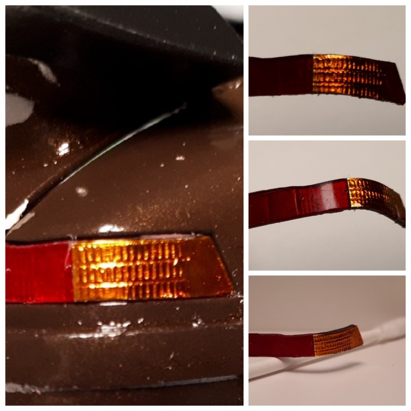

Nach jeder Niederlage brauche ich etwas zum "Abschalten"...

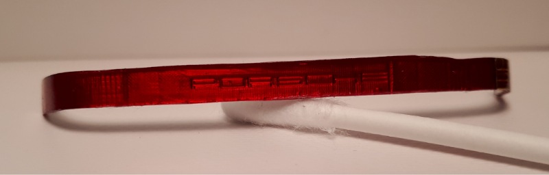

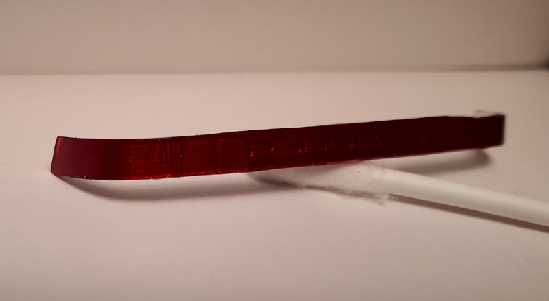

Vielleicht ging es dem einen oder anderen auch schon einmal so, dass er ein (Auto-)Modell gebaut hat, was nur in amerikanischer Ausstattung verfügbar ist/war. Das heißt meistens, dass die Rücklichter in komplett rot gefertigt/geliefert sind.
In meinem Fall ist es der 911er Porsche.
Hier ist das Rückleuchtenband komplett (transparent-)rot durchgefärbt.
Band
Band

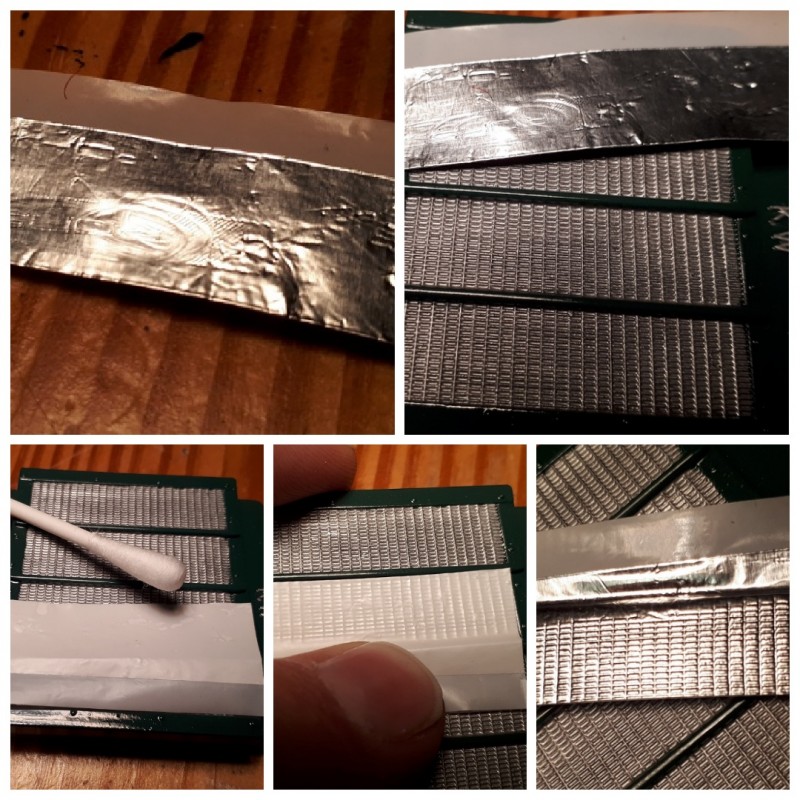

Um die "Prismen" deutlicher zu machen, klebe ich eine Silberfolie dahinter und reibe sie mit Q-Tips fest auf die Struktur:
Alu
Alu

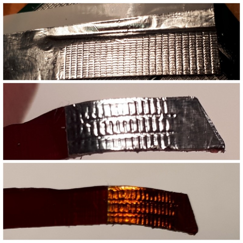

Jetzt fehlt es aber noch an den Blinkern. Diese sind ja rot und die bekommt man auch nicht (transparent-)orange.
Hierzu habe ich etwas versucht, was ich gar nicht so schlecht finde und es euch deshalb auch zeigen möchte.
Ich habe hier ein paar Collagenbilder eingefügt, die, so denke ich, mehr aussagen, als wenn ich hier mit noch mehr Text um mich werfe.
Stufe1
Stufe1
Stufe2
Stufe2
Stufe3
Stufe3
Orange ist Tamiya X-26

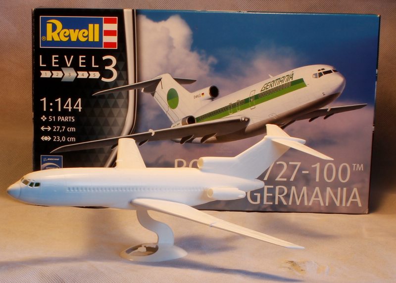

Da fällt mir noch ein..... ich habe auch ein Nebenprojekt. Das da.....:
Ist mehr so´n Wochenendprojekt. Außerdem ein nicht wirklich schöner Bausatz.....alles da, was man nicht haben will...: Fischhäute, Vertiefungen, Auswurfmarken, usw. Egal.... ich bau den Flieger fertig....ist ja zum......"Reinriechen" in den Fliegerbau... ;)
