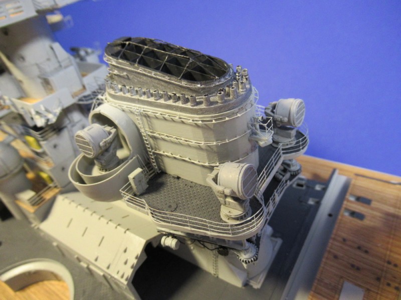

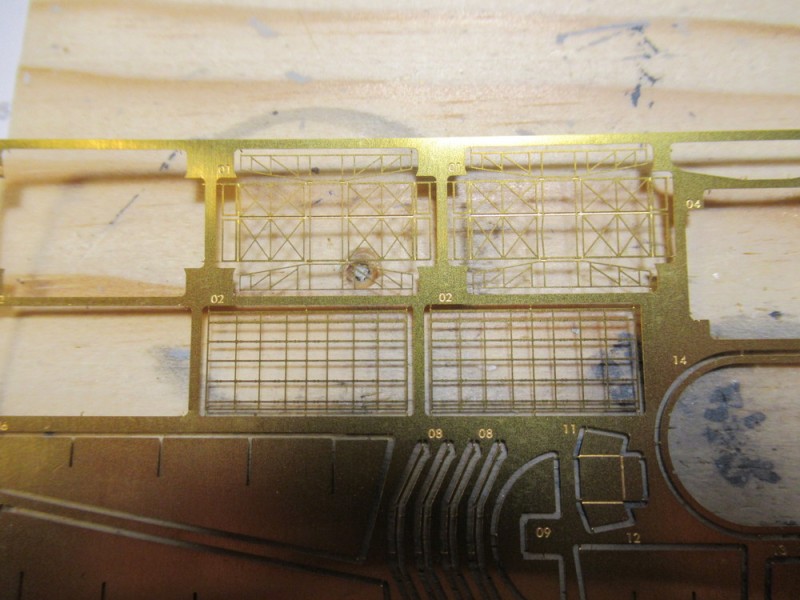

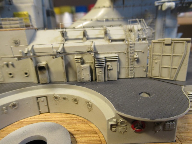

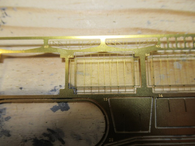

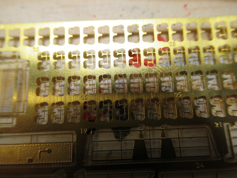

Ätzteile sind schon echt lustig ...die wollen immer anders als man selbst ... ich glaub die haben ein Eigenleben . Sind echt vergleichbar mit einem bockigen Kind .

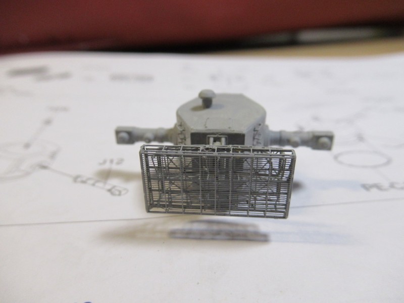

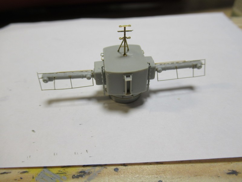

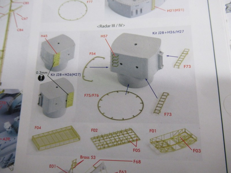

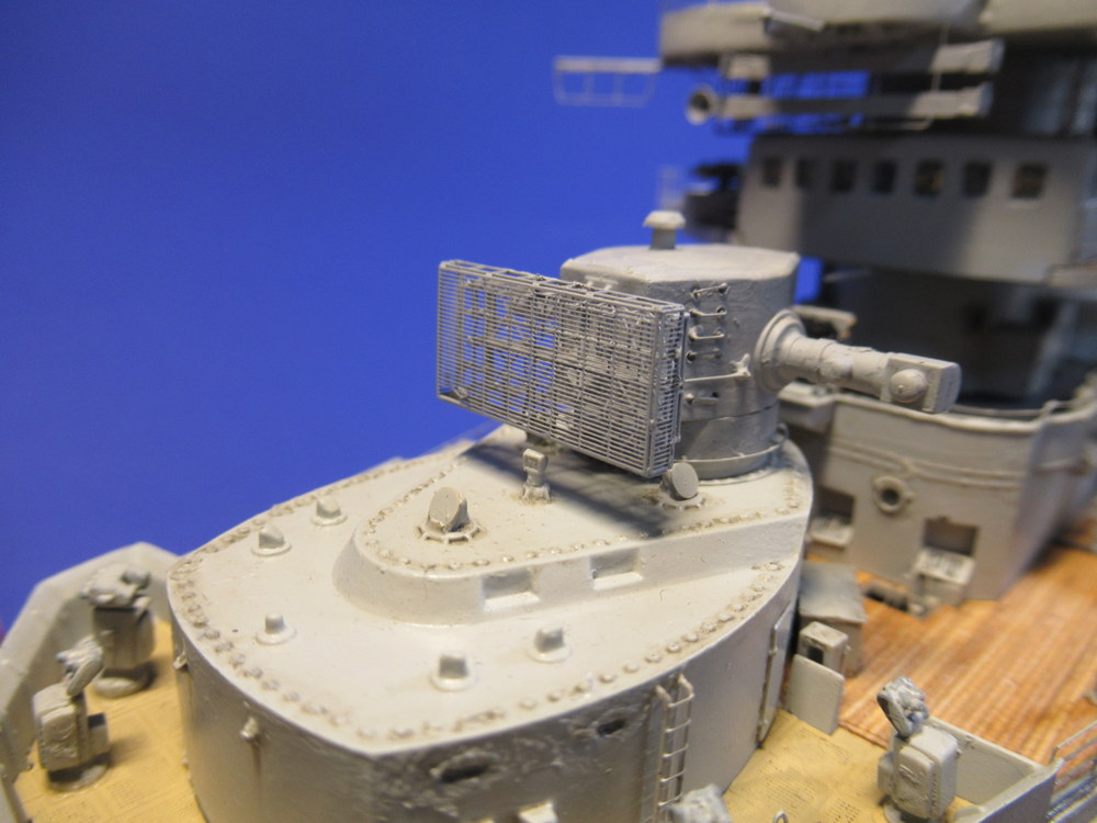

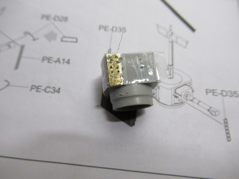

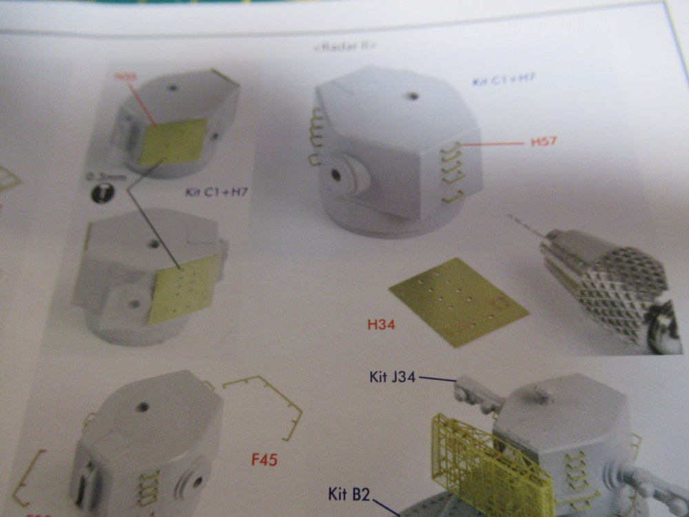

Nun ja um den vorderen Turm fertig zu machen möchte dieser auch seine radaranlagen haben ( FUMA)

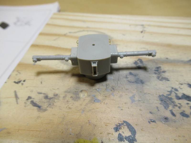

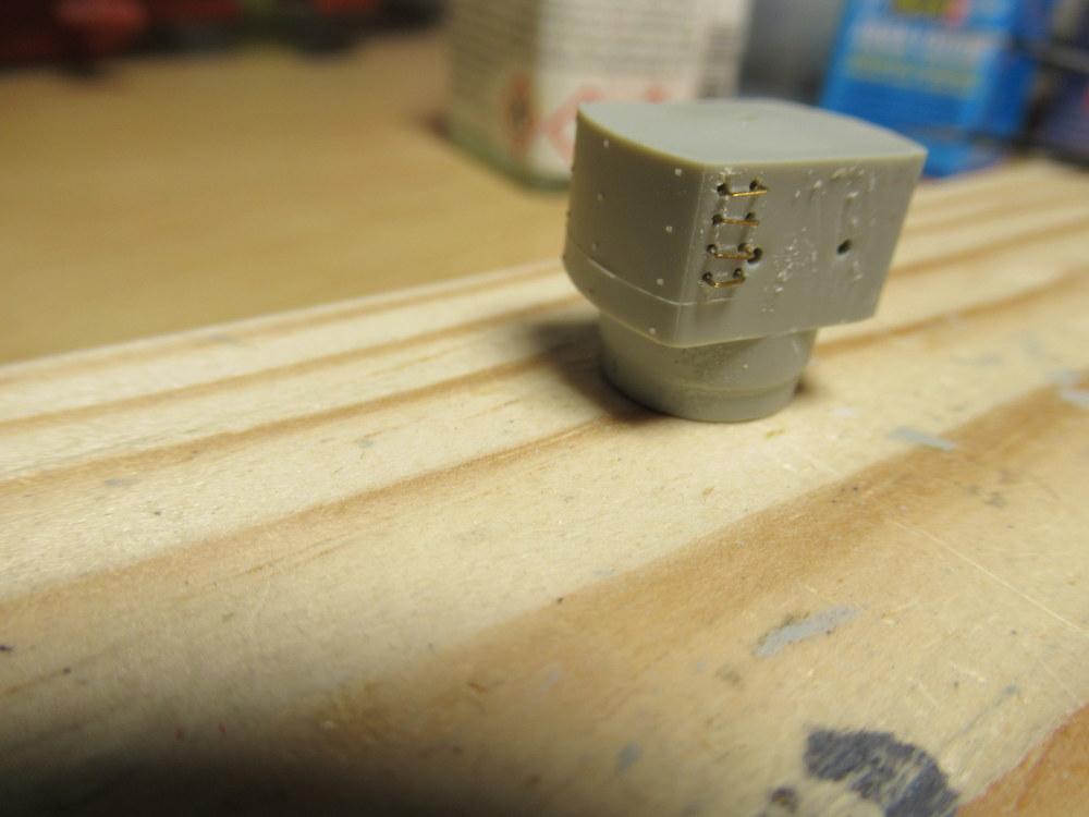

Beim ersten hab ich gestern abend gedacht , ich mach den jetzt einfach mal , und bin lustig angefangen

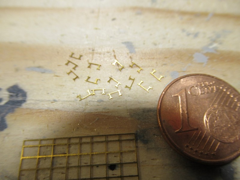

Die Stiegen sind wirklich unlustig . Das Löcher bohren geht ja noch . Die mini Stiegen einsetzen ist schon eine Herrausvorderung .

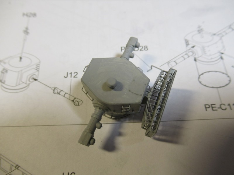

Als nächstes dann die Radaranlage ... biegen war kein Problem . Im inneren der Radaranlage sind auch kleinst Ätzteile ähnlich wie die Stiegen . Diese alle richtig zu setzen war schon Grenzwertig. Aber auch das klappte irgendwie .
Zusammensetzen ging dann wieder gut .
Den Bau der Radaranlage habe ich aber nicht mit Fotos dokumentiert . Kann ich bei der nächsten ( fehlen ja noch 2 ) gerne mal machen .
Leider hab ich jetzt auf den Fotos gesehen ( sind ja auch Makros ) das die löcher der Stiegen teilweise noch zu sehen sind ( zu groß ? ) Auch so ein paar andere Dinge hab ich dann auf den Fotos erkennen können die nicht so schick sind wie ich es gerne hätte . Beim normalen betrachten sieht man das eingendlich gar nicht ...
Mittlerweile bin ich ja auch etwas älter und da geht das alles nicht mehr so einfach mit den filigranen Teilen . Daher bitte ich doch um etwas Rücksicht bei der Bewertung :D :thumbup:

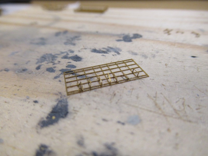

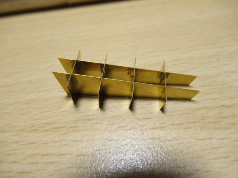

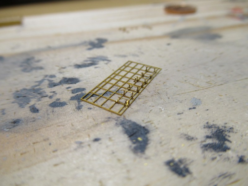

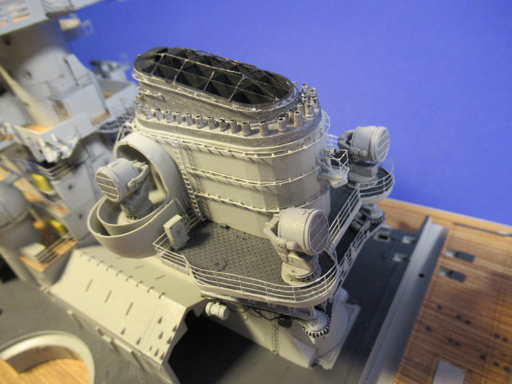

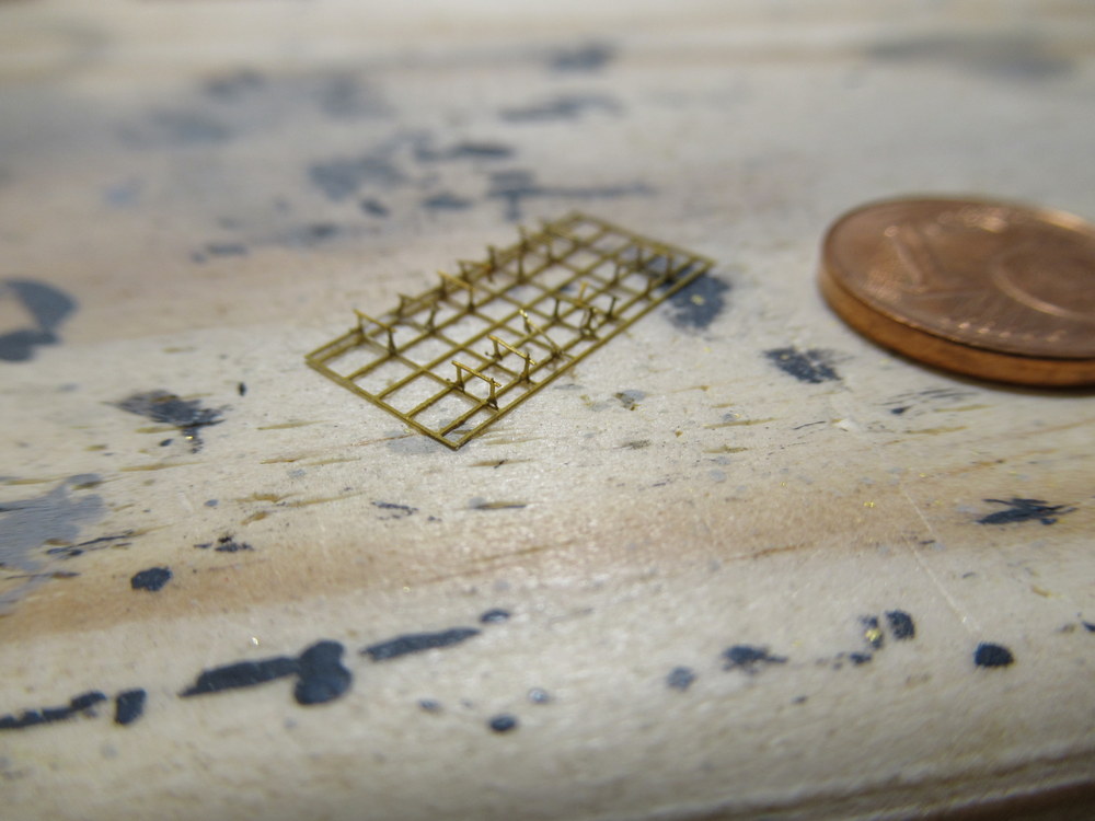

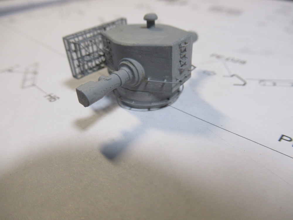

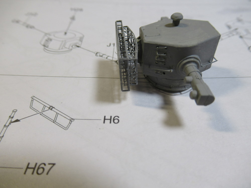

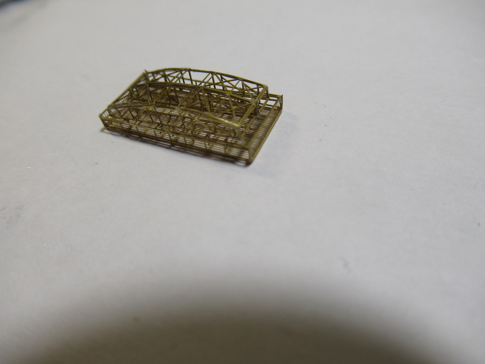

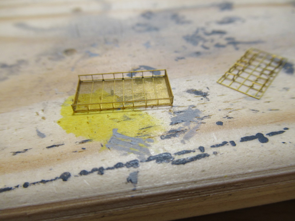

hier reiche ich mal die Erstellung des oberen Radars nach .
So das ist der Turm dann mit den Steigeisen . Dann kommt der Spaß mit dem FuMO

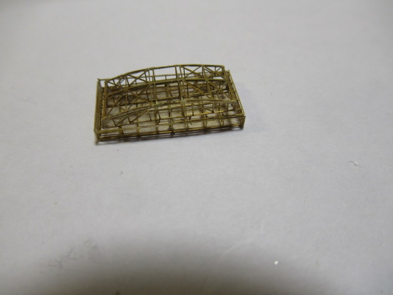

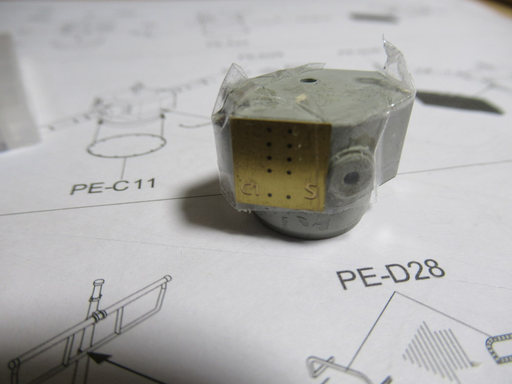

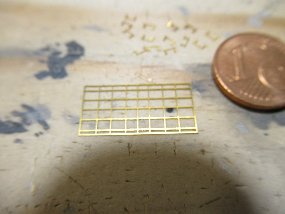

hier müssen nun die kleinen Abstandshalter auf das Gitter geklebt werden . Hier kommt dann Superkleber und Spitzzange zum Einsatz

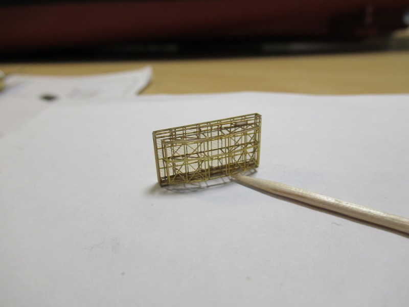

Das Gegenstück fertig gebogen
Beide Teile werden dann zusammen geklebt . Als nächstes dann das fertig gebogene Haltergestänge aufgeklebt.
Dann noch ein paar Leitern Gestänge etc am Turm angebracht

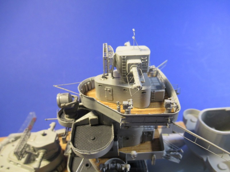

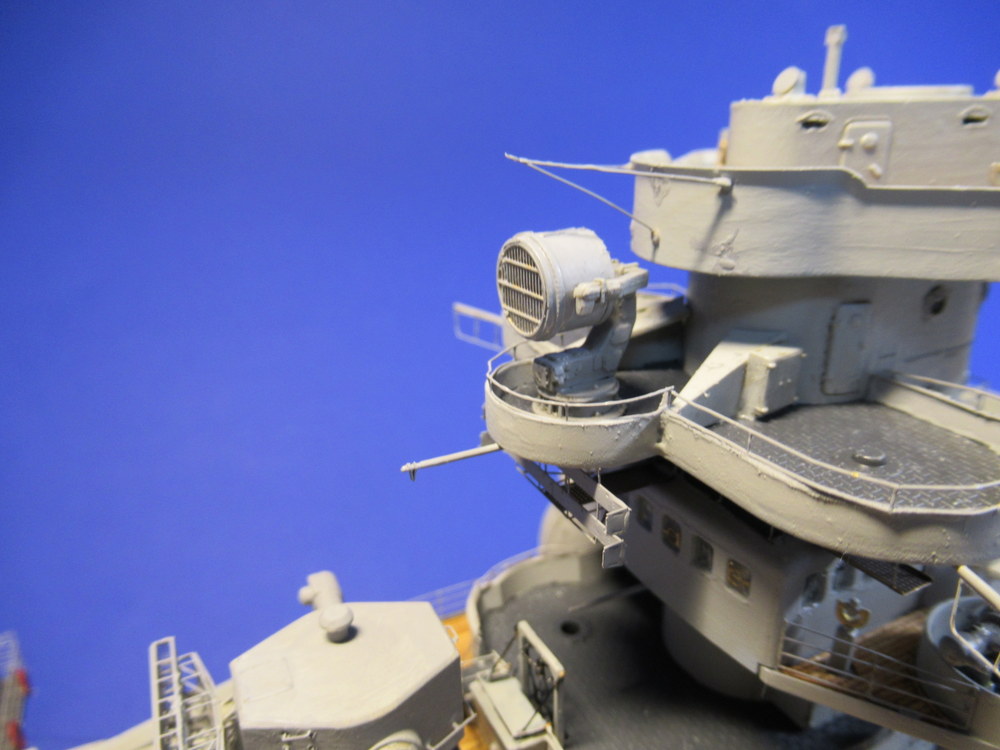

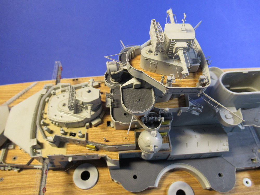

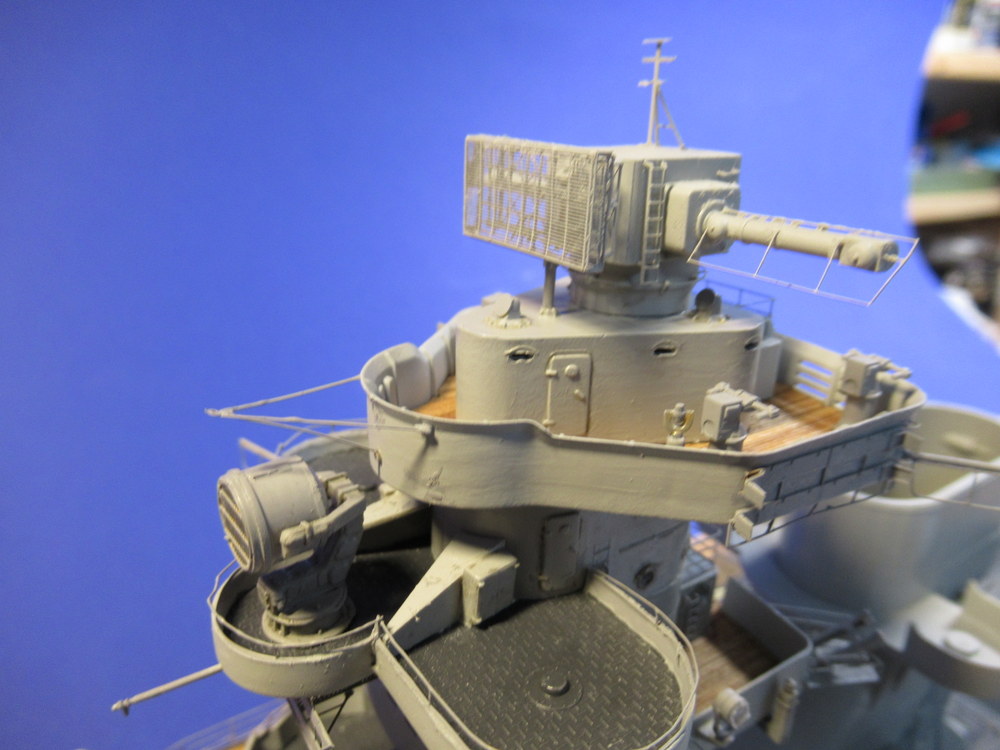

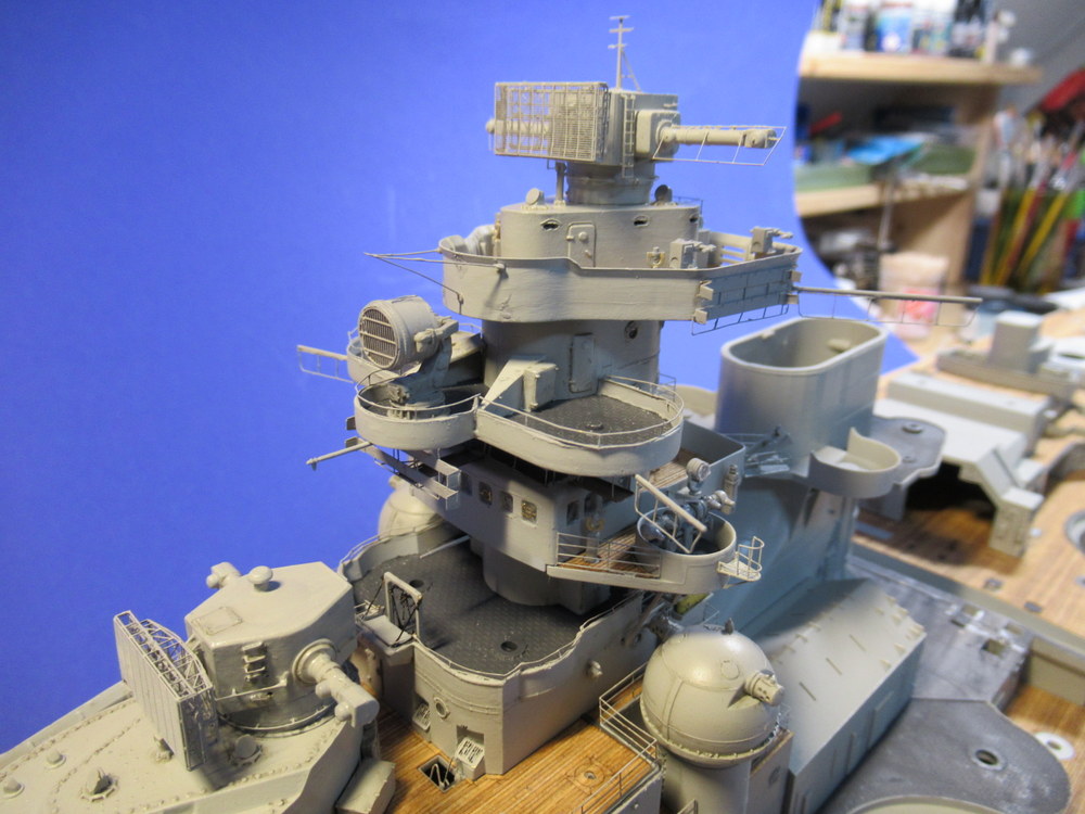

Radar sowie dazugehöriger Turm wurden dann mir der Airbrush in Hellgrau ( RAL 7001 ) gespritzt.
Nach dem Trocknen wurde dann Radar und Turm zusammen geklebt . Nach kurzem warten dann das ganze auf dem oberen Turm verbaut

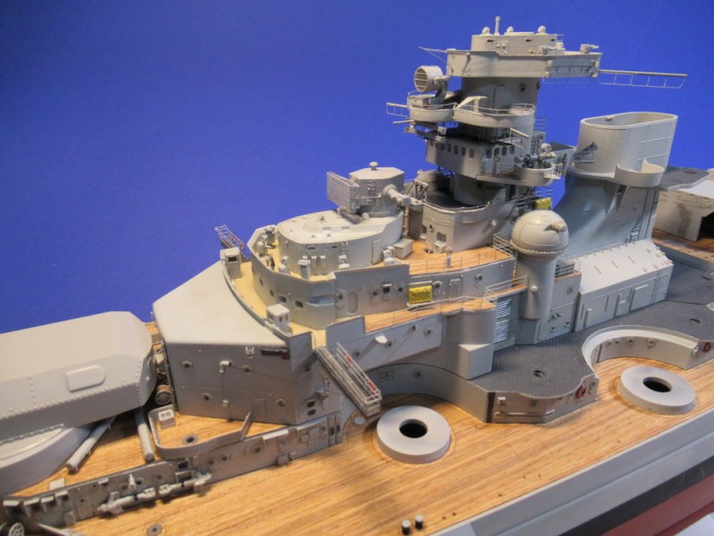

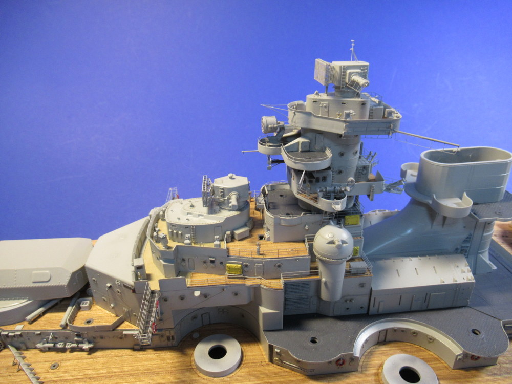

So bis auf die Geschütze und die Figuren ist der vordere Turm soweit erst mal fertig .
Als nächstes werde ich mich dann mit dem Schornstein und dem drum herum beschäftigen .
Zusätzlich dann auch die beiden Flugzeughangars.

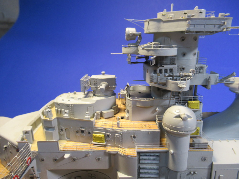

Moin...

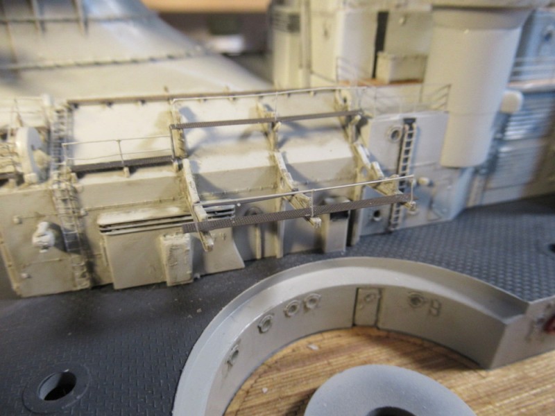

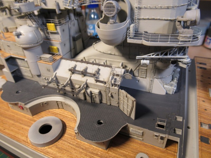

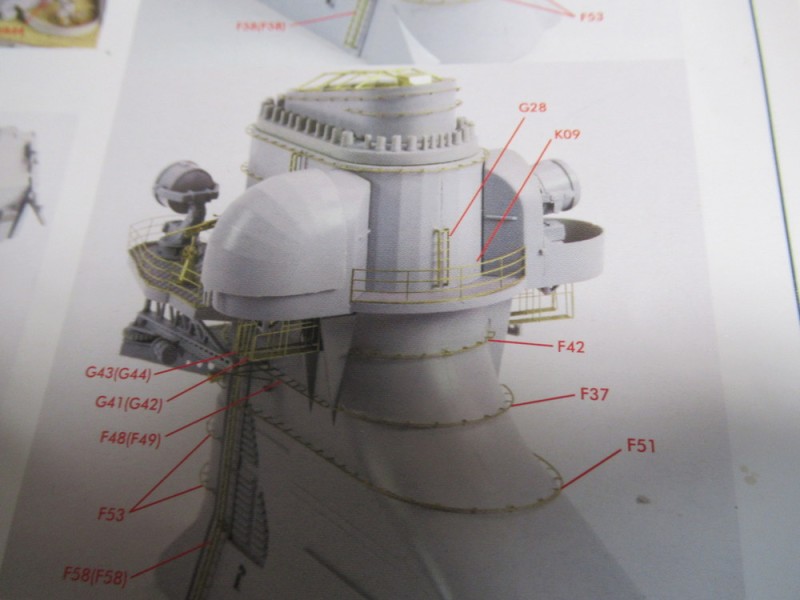

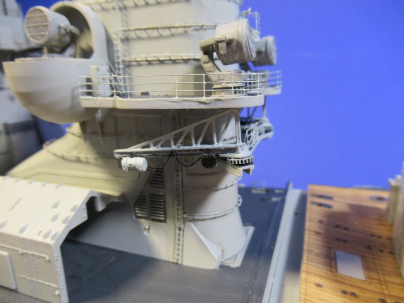

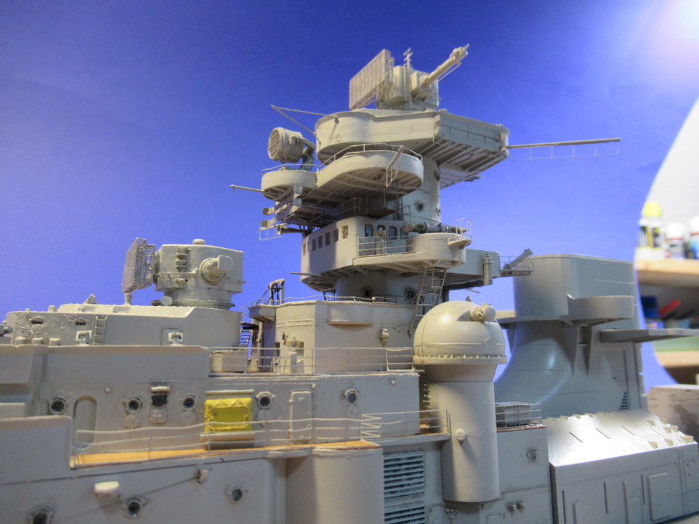

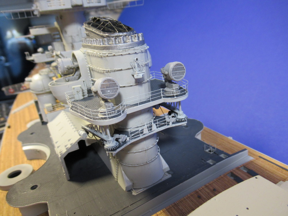

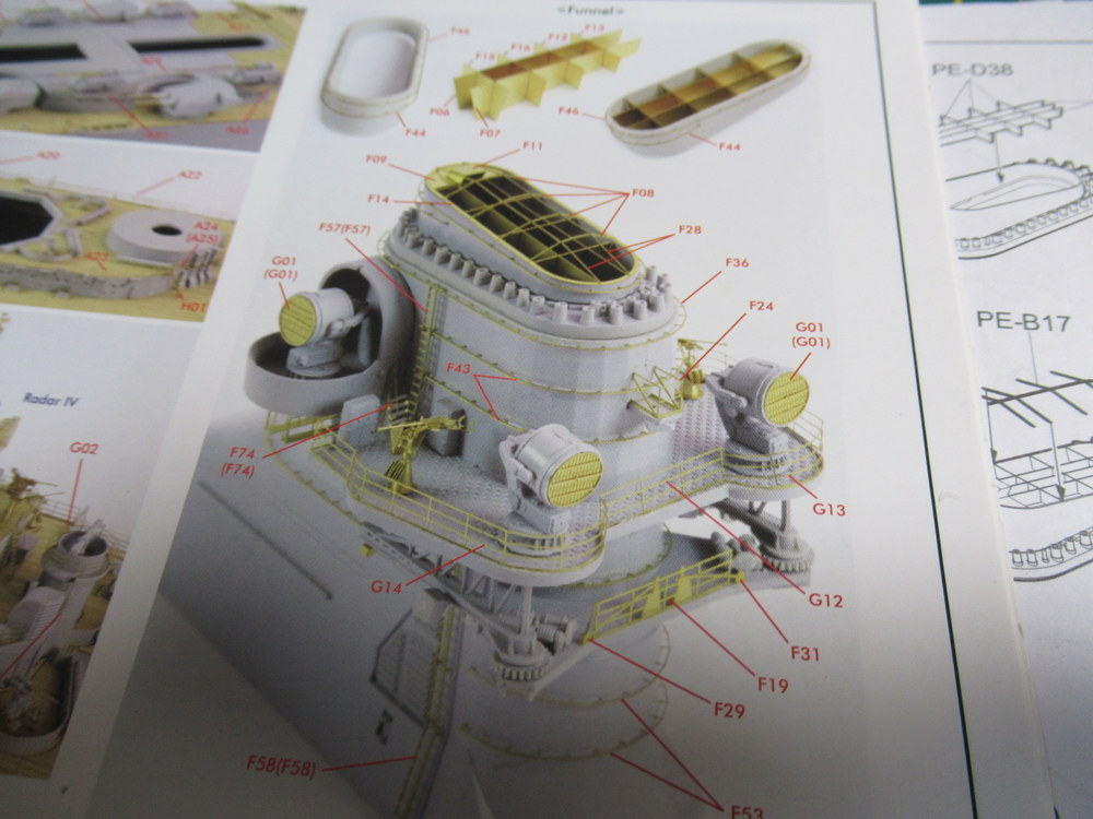

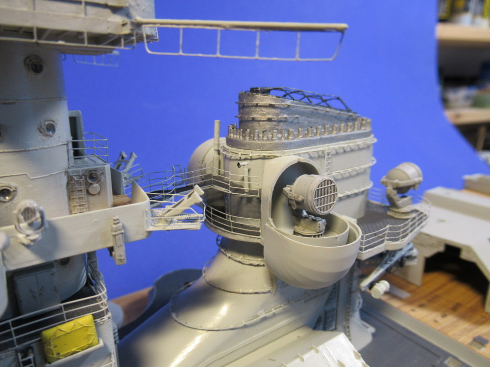

so die letzten 4 Tage hab ich mich mal um den Schornstein gekümmert . Viele Ätzteile die nicht ganz so einfach zu verbauen waren .
Dann werd ich jetzt mal den vorderen Mast bauen .Hoffe das klappt mal einfacher . Aber wie immer wird das eher ein schwierigerer Bauabschnitt

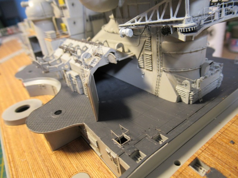

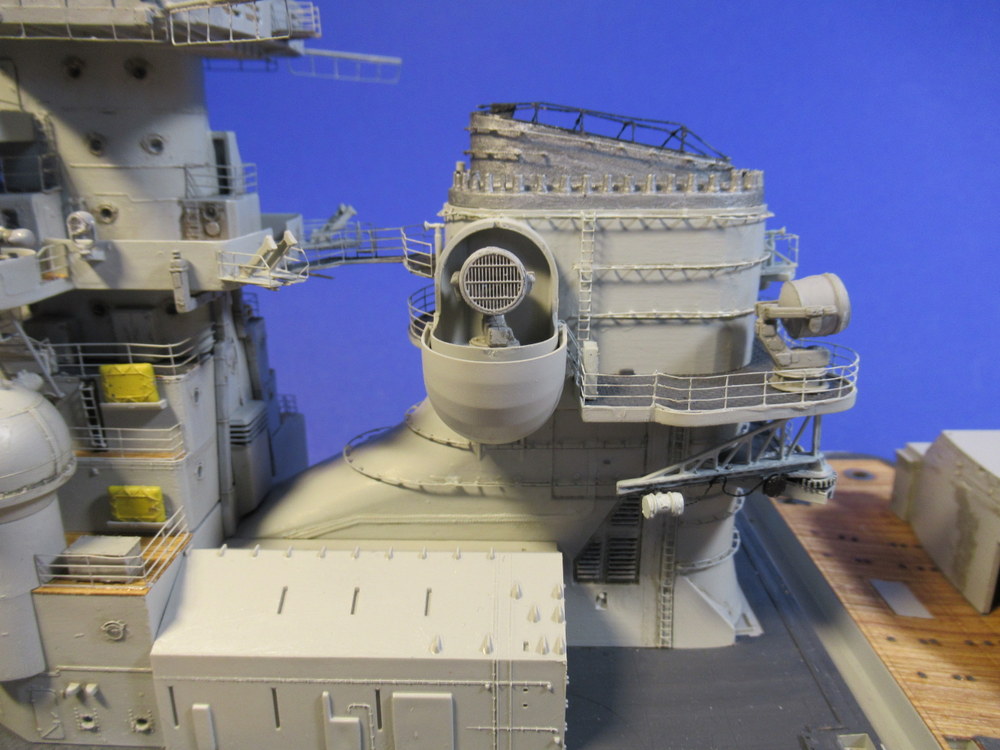

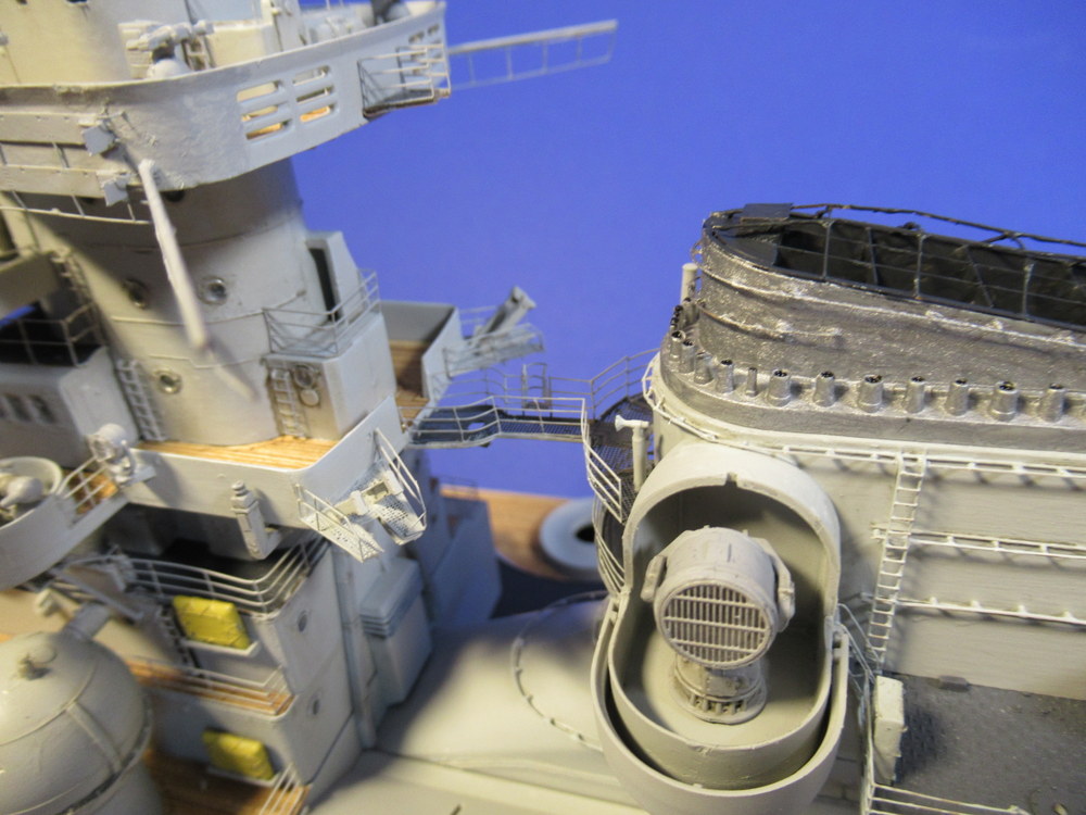

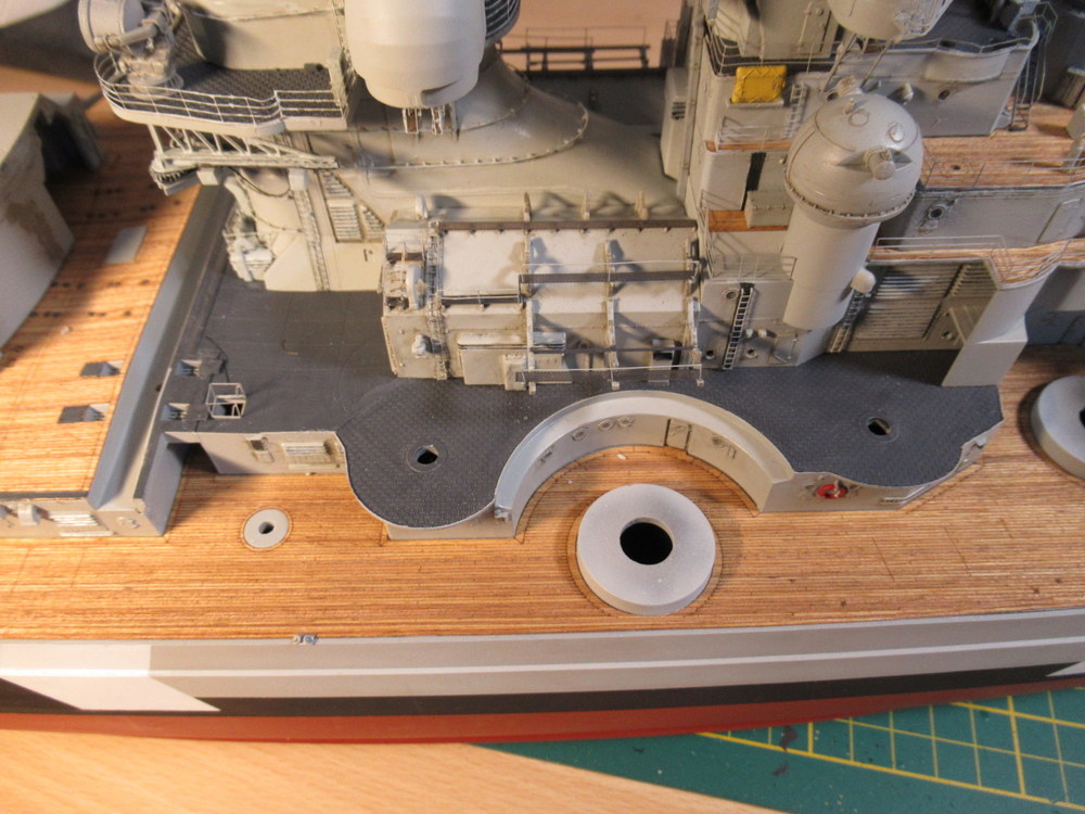

Tja , weiter gings bei der Bismarck .
Der vordere Mast ( Bilder folgen noch ) war einfacher als gedacht und relativ schnell erledigt .

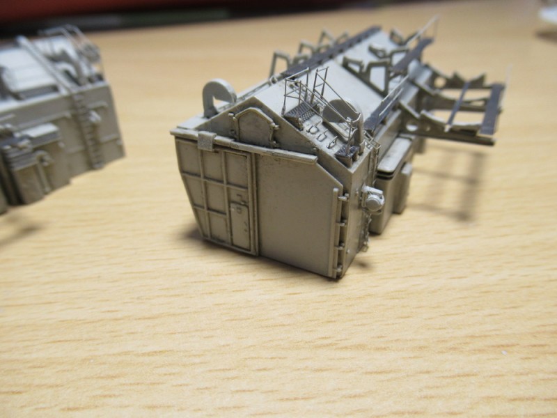

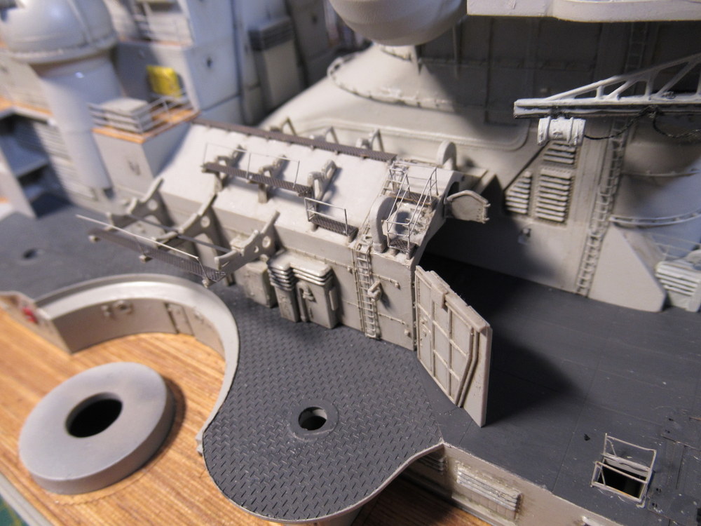

Der nächste Abschnitt war dann die beiden Flugzeughangars rechts und links vom Schornstein .
Hier mussten etliche Halter und Gangways verbaut werden , weil sich auf den Hangar die Beiboote der Bismarck gelagert werden
den einen Hangar habe ich offen dargesetllt . Hier soll dann die Ardo 196 halb raus stehen
