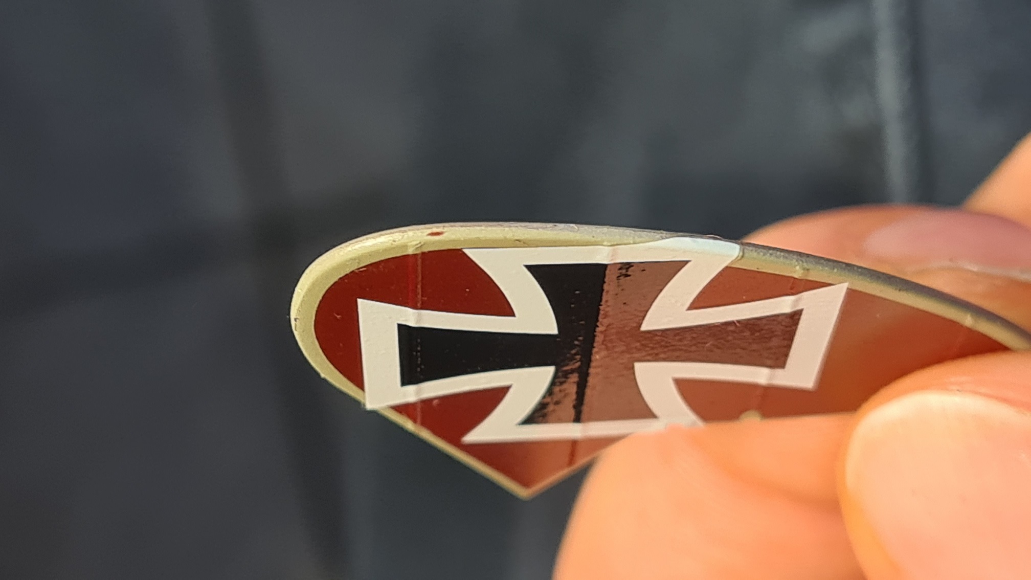

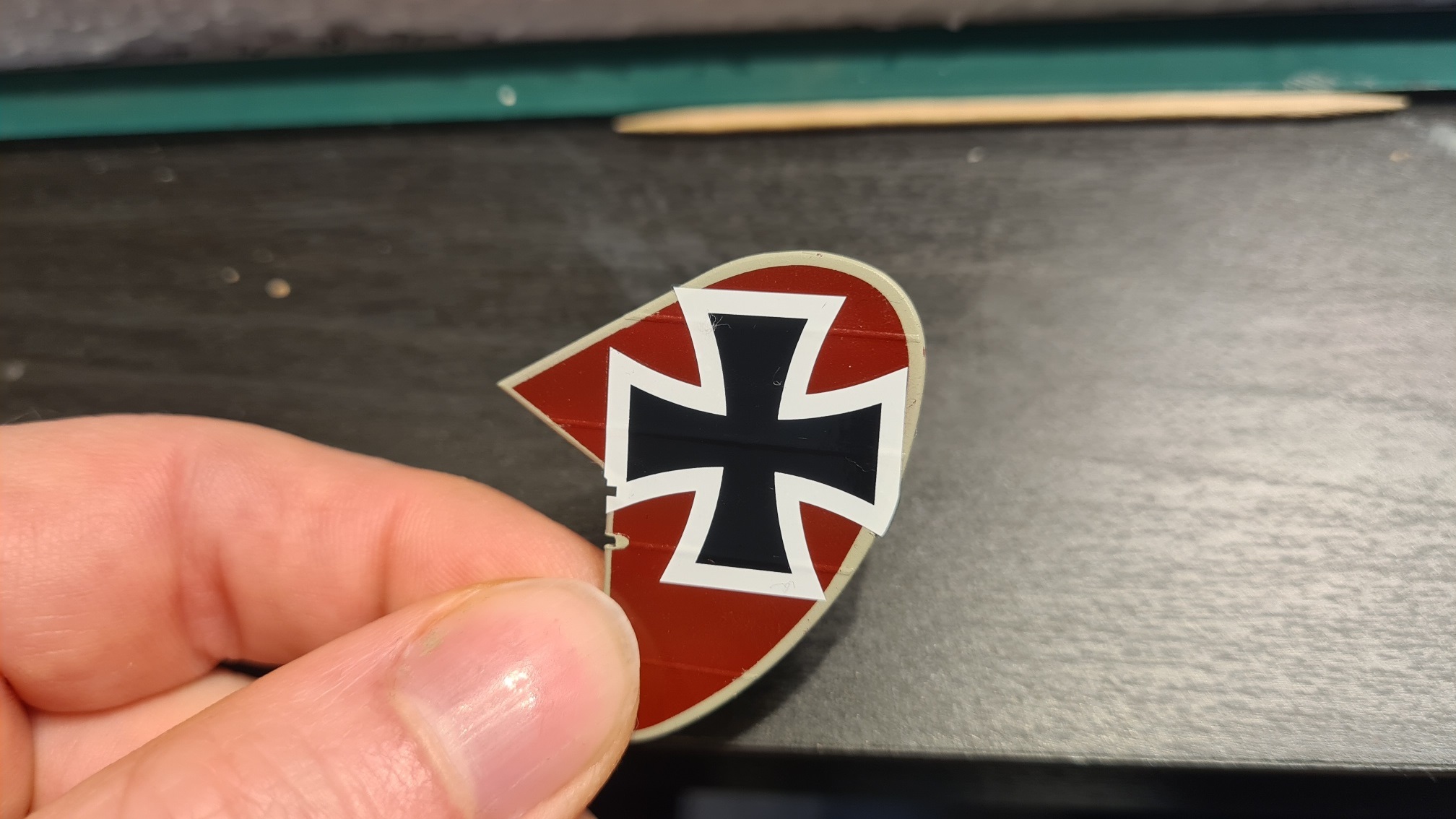

Es wurden nun haufenweise Decals angebracht. Hierbei habe ich nicht viele Fotos gemacht. Aber eine Erfahrung möchte ich dabei gerne teilen:

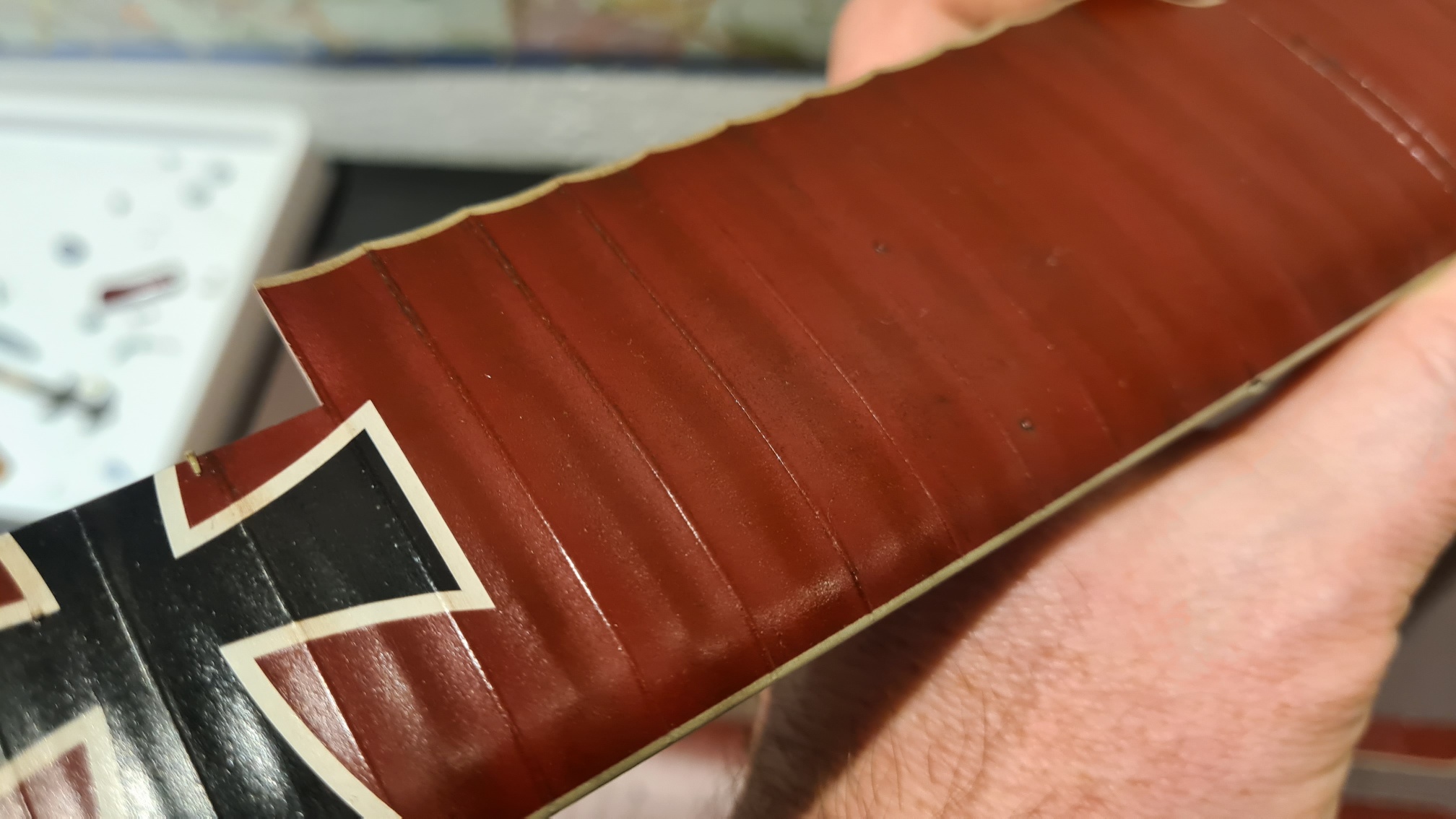

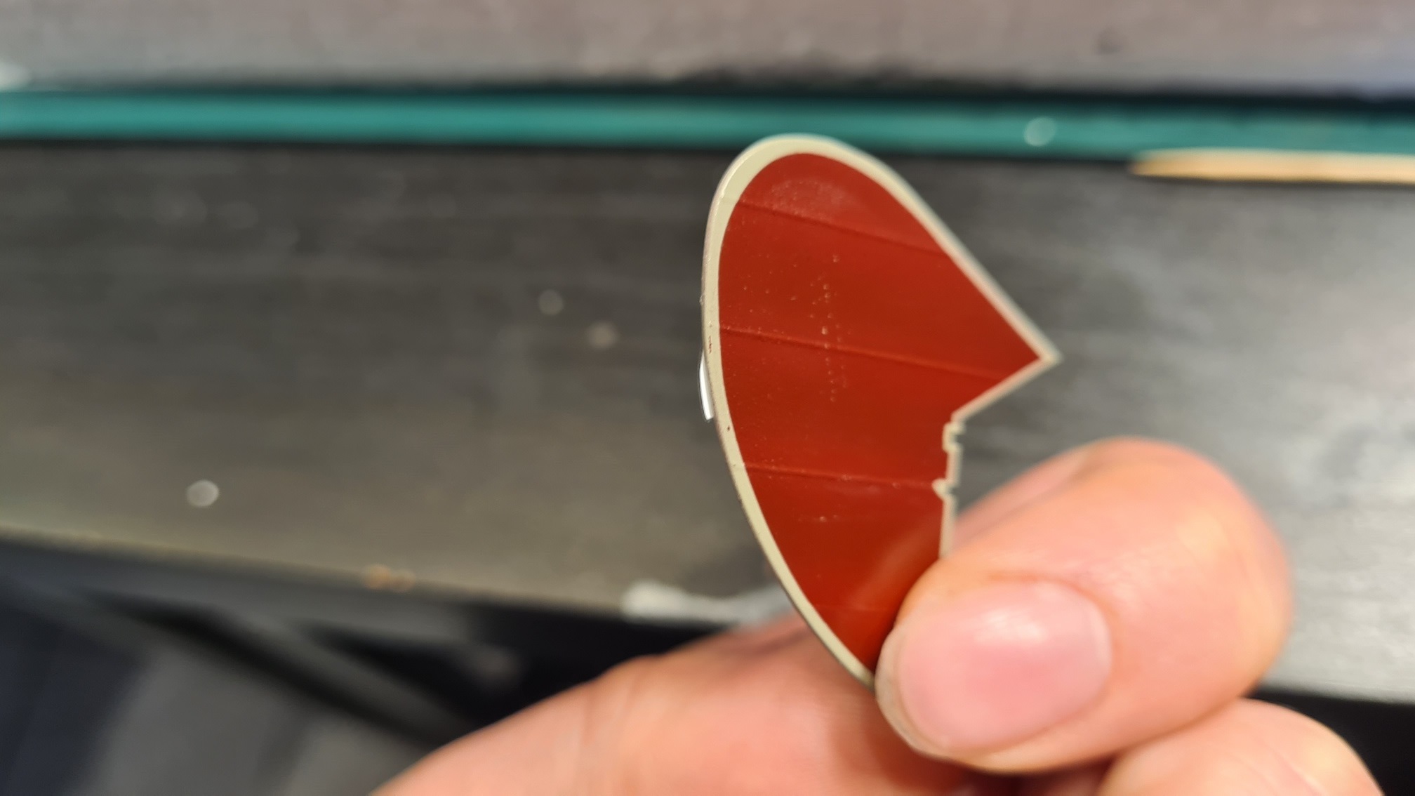

Es gibt einige Decals, die entlang blöder Konturen "geklebt" werden müssen. Hier z.B. der Überstand über die Kante:
In einem uralten Thread eines anderen Forums habe ich für die Wingnut Wings Decals die Anleitung gefunden, diese einfach nur mit Wasser und ohne Setter/Softener etc aufzukleben und mit einem Föhn anzuwärmen. Diese würden sich dann einfach dem Untergrund anpassen.
Letzteres kann ich wirklich bestätigen. Mit einem warmen Föhn biegen sich die Decals fast wie von selbst um die Kanten:
Trotzdem habe ich zwei "aber":
1. "aber":
Ist der Föhn zu heiß, wirde die Glanzlackschicht darunter (in meinem Fall Tamiya TS13) wieder etwas weich. Das kann ziemlich in die Hose gehen.
2. "aber":
An vielen Stellen hat das mit dem "nur Wasser" ganz gut funktioniert. An genauso vielen Stellen aber auch nicht. In dem Moment in dem ich mit Glanzlack versiegeln wollte, haben sich die Decals wieder abgelöst / haben sich Blasen gebildet. Insbesondere ist das ärgerlich bei den großflächigen Decals auf den Tragflächenoberseiten aufgefallen. Der Frust war groß, die Reparatur hat lange gedauert. Mit extrem dünner Nadel wurde unzählige Male durch die Lackschicht und durch das Decal gestochen. Auf die Fläche wurde MrMark Setter gepinselt und mit einem Zahstocher auf die Blasen gedrückt. Die haben sich dann mit Setter vollgesogen. Nochmal andrücken (Setter rausdrücken) und das Decal klebte dann (an dieser einen Stelle).
Hat am Ende dann aber auch irgendwie funktioniert.

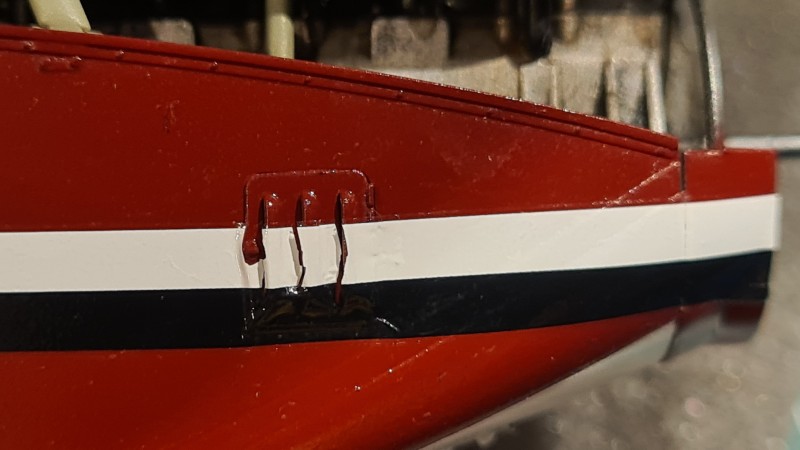

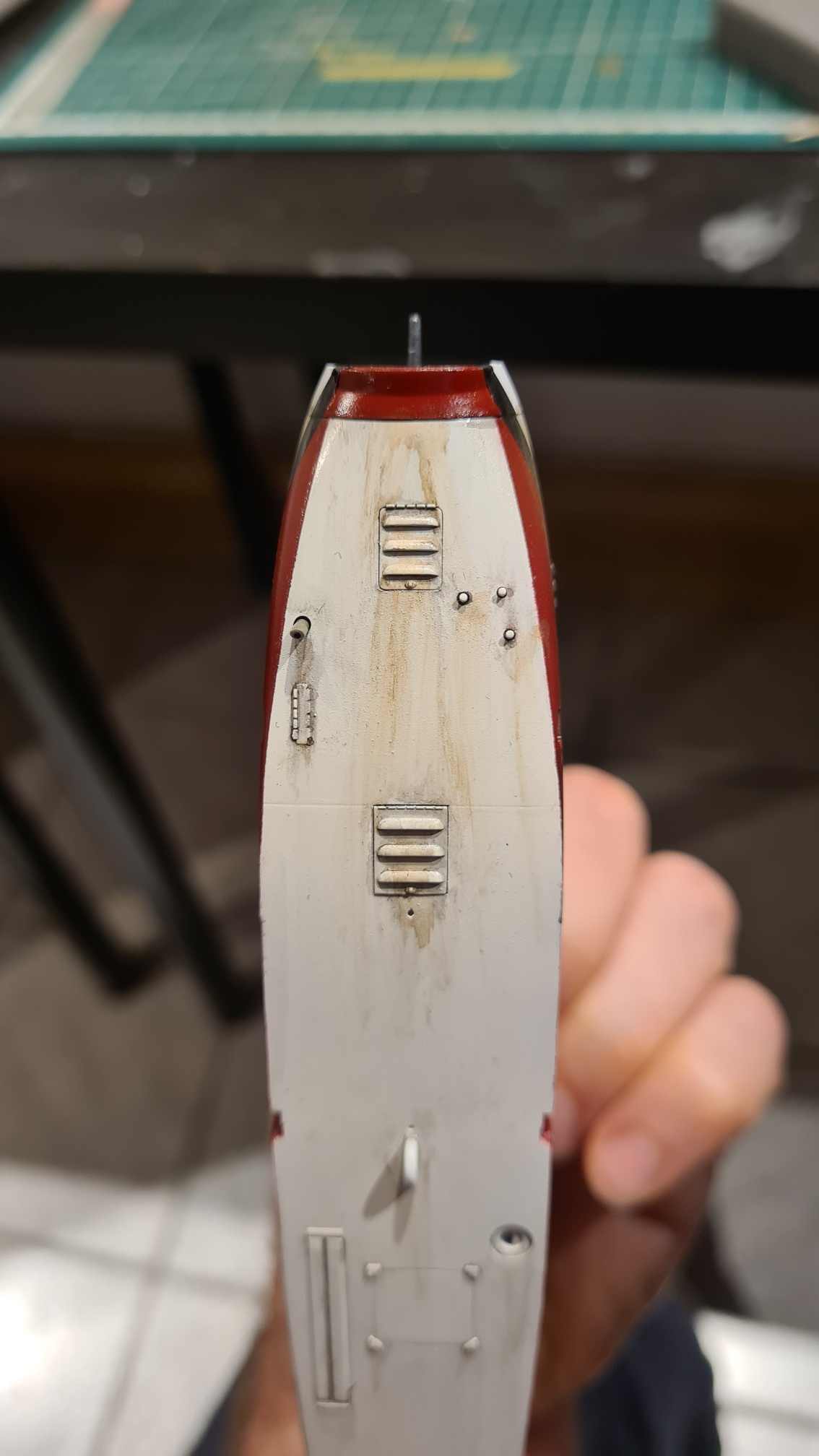

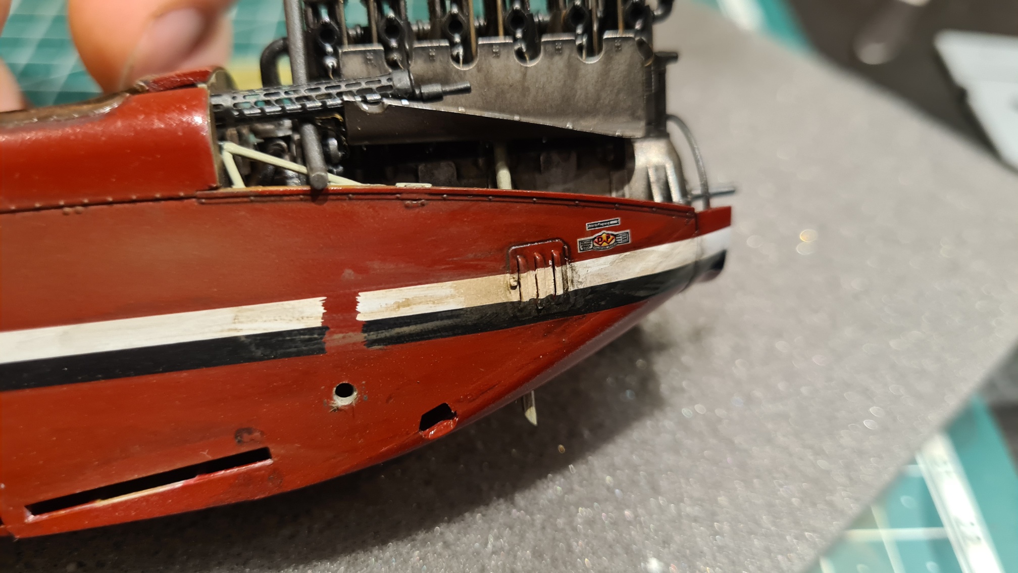

An anderen Stellen hilft dann leider auch kein Föhn mehr. Z.B. wenn Lüftungsschlitze mit Decal überklebt werden müsse:
Hier wurde dann mit weißer und schwarzer Farbe retuschiert. Später kam dann noch Dreck drauf. Ich habe mit Panelliner braun+schwarz und Pigmenten rumgespielt
Auch die Unterseite hat erste Verschmutzungen bekommen. Der Austritt von Öl ist auch hier brauner und schwarzer Panelliner, etwas mit Pinsel und Benzin in Flugrichtung verschmiert

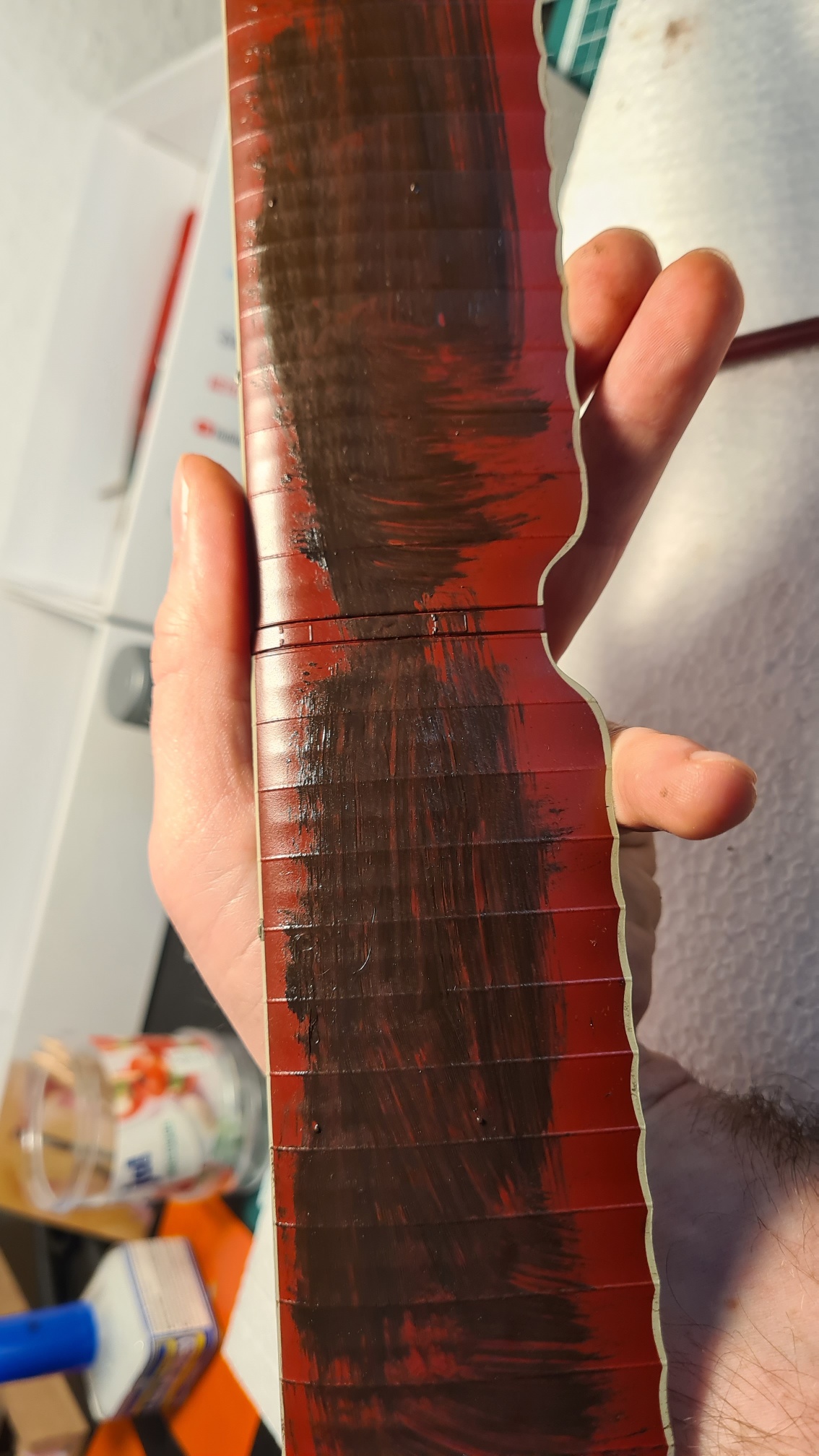

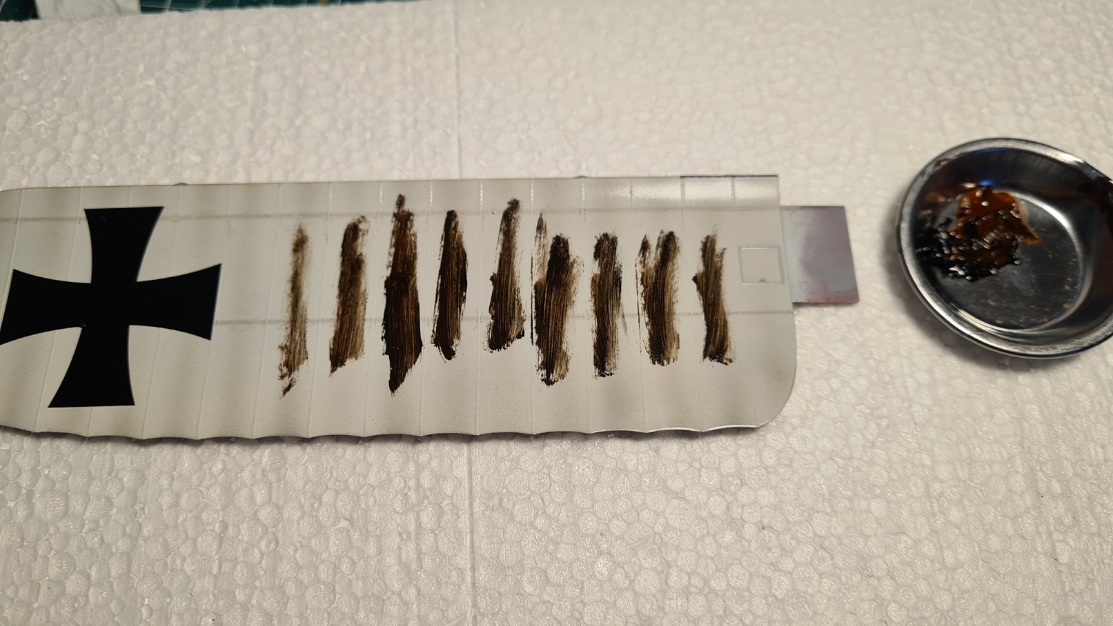

Dann wurde an den Tragflächen mit Ölfarbe rumgesaut, immer mit einer Mischung aus Braun und Schwarz:
Unterseite

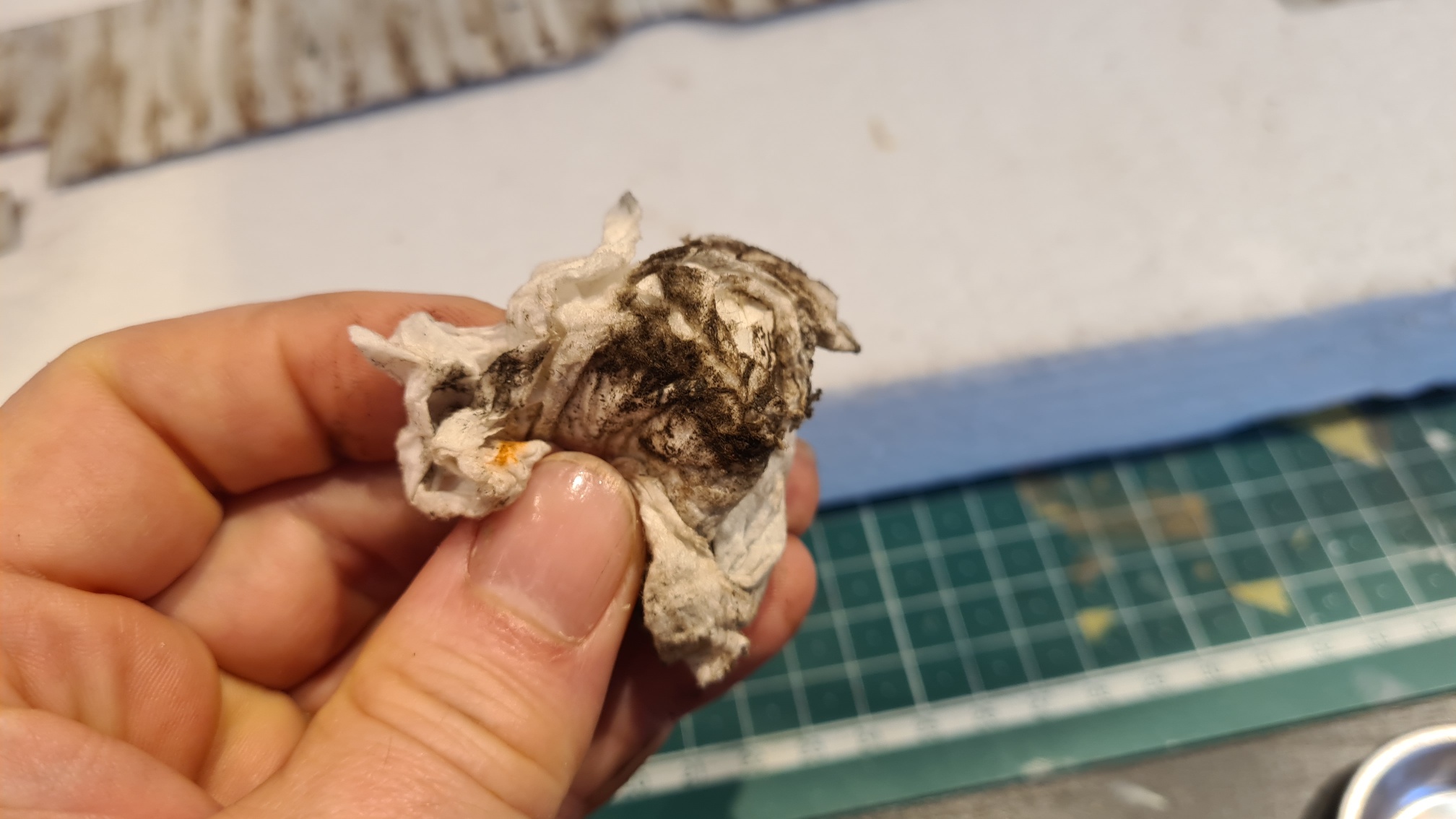

Auf dem Glanzlack kann man wunderbar mit einem Stück Klopapier wischen
Hier die Unterseiten final nach dem Trocknen und einem Überzug mit Mattlack
Mit der Oberseite habe ich es ebenso gemacht:
igitt... naja, man konnte es ja wieder wegwischen

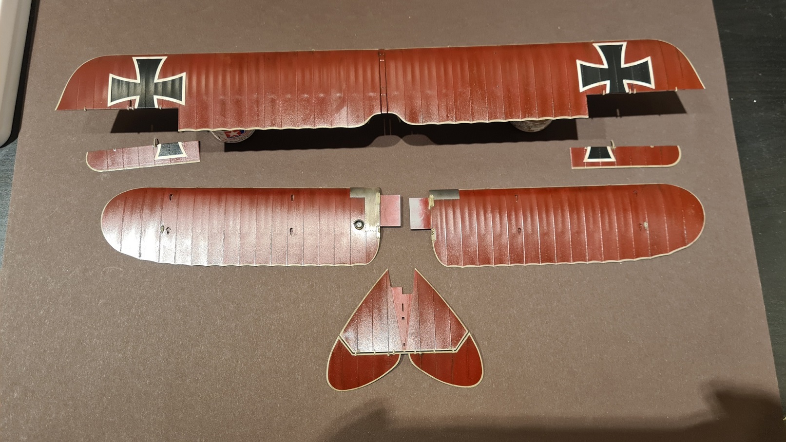

Die Oberseiten sollen allerdings glänzend bleiben, darum wurde später nochmal Glanlzlack drüber gesprüht (Tamiya TS 13). Damit der Glanz nicht zu stark ist, wurden ein paar Pigmente verrieben, halten auch so ganz gut, hab es erstmal ohne Fixierer gelassen.

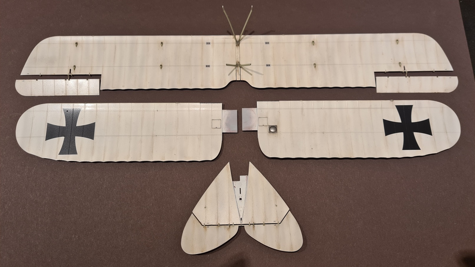

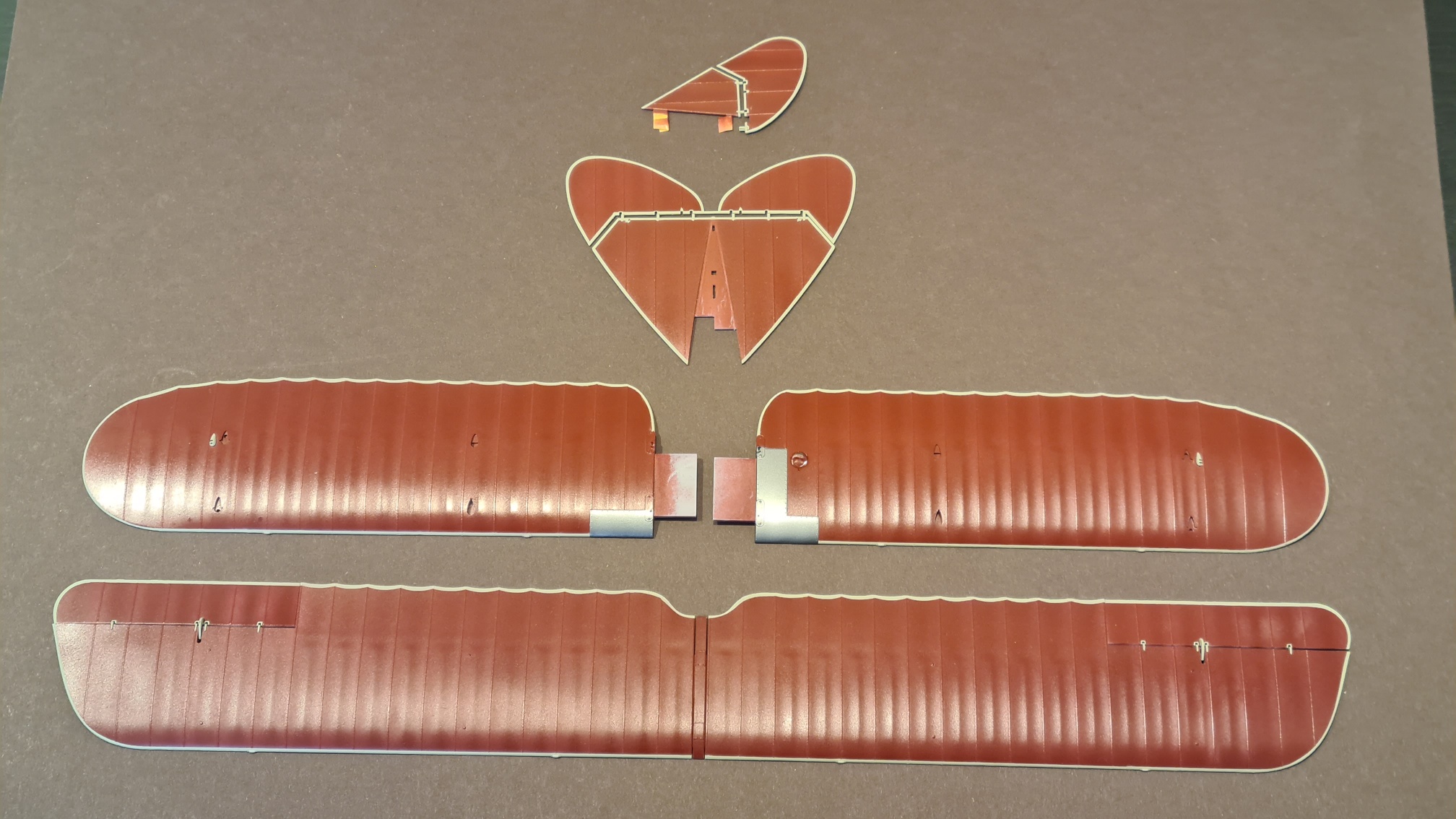

Hier die Oberseiten, Stand heute:
Kann man nicht so gut erkennen, hier im Detail

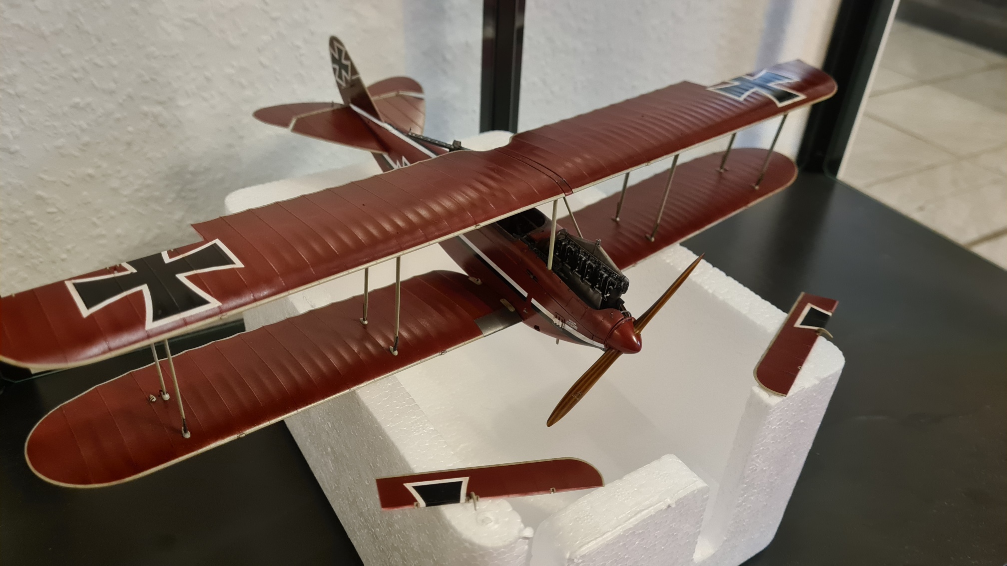

Und weil ich etwas den Appetit wecken will, habe ich ganz locker zusammengesteckt. So in etwa soll es später mal aussehen:

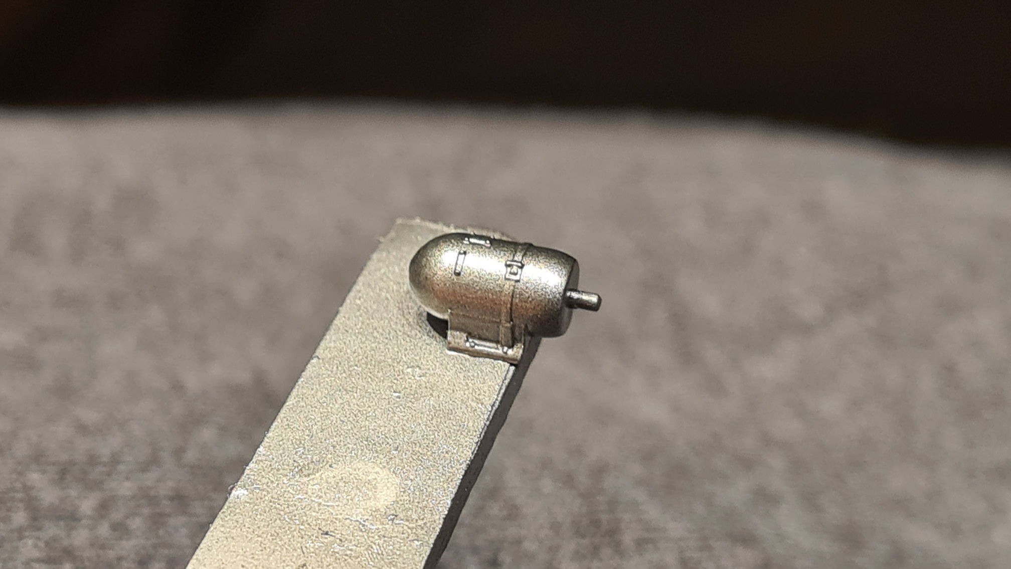

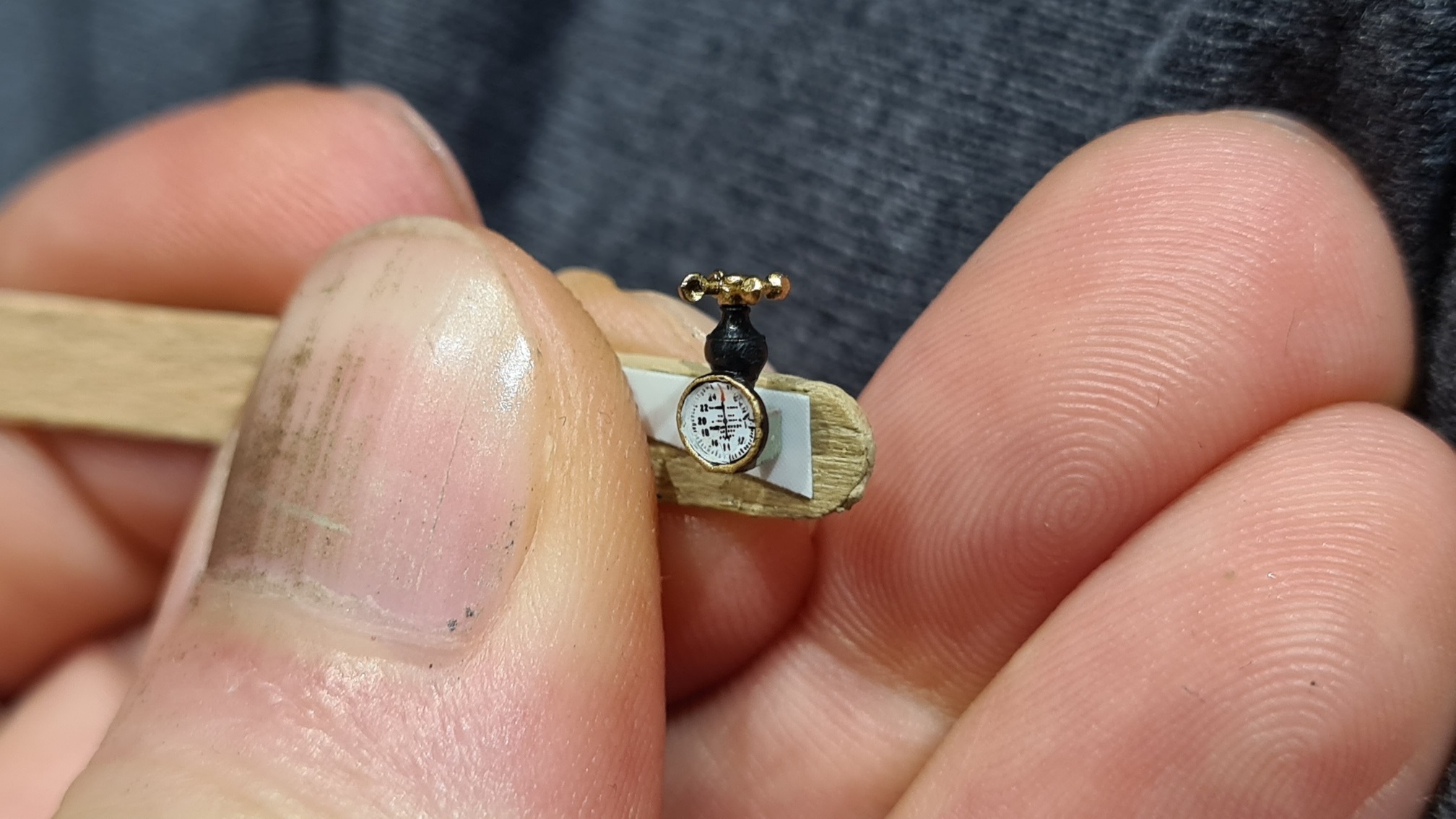

Das Anemometer wurde zusammengebastelt:

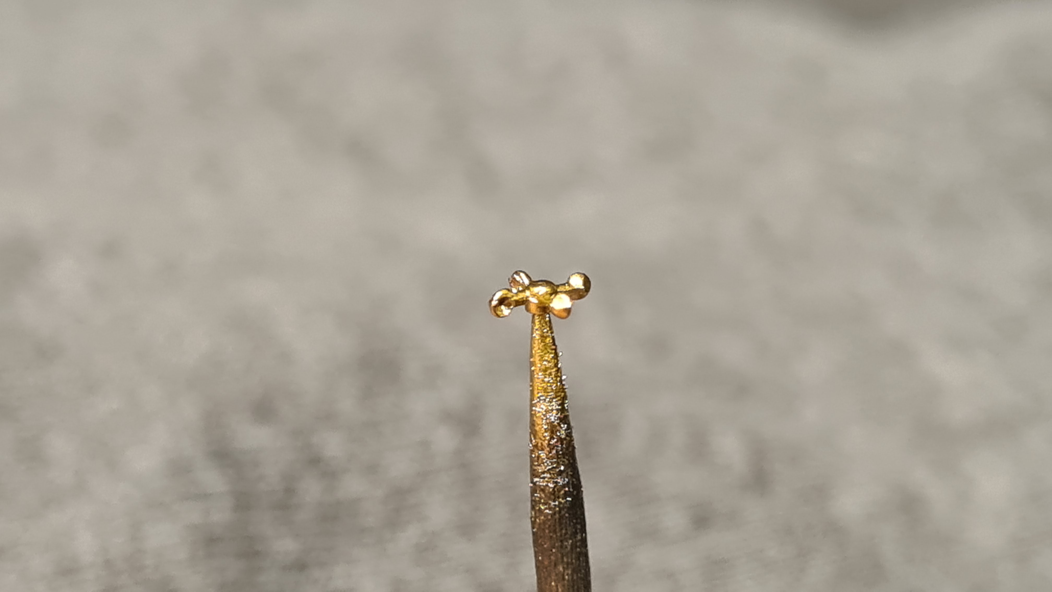

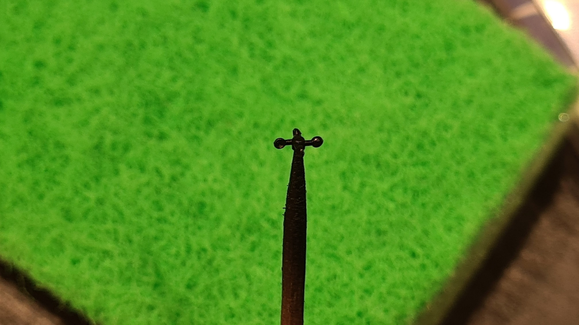

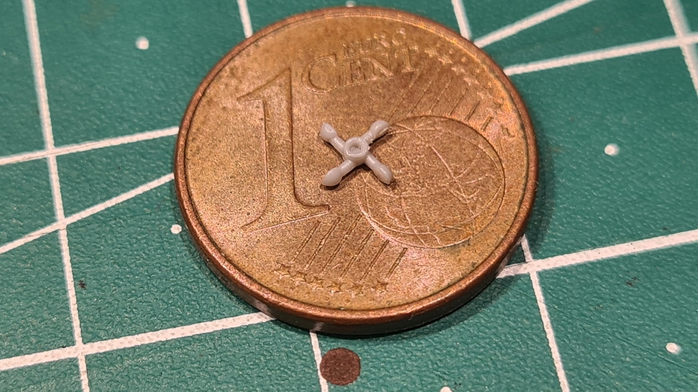

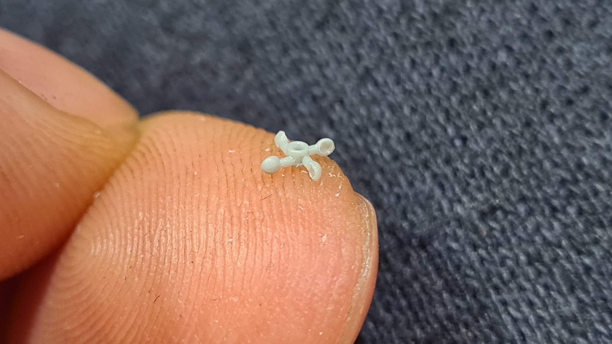

Das Löffelrad ist dabei doch recht filigran und leider nicht optimal gegossen:
Die einzelnen Löffel wurden kurz mittig miz 0.3 angebohrt und dann mit einem größeren Bohrer (ich glaube 0.8) auf- und rundgebohrt:
Alclad 2 Microfiller drauf und dann Alclad 2 poliertes Messing:

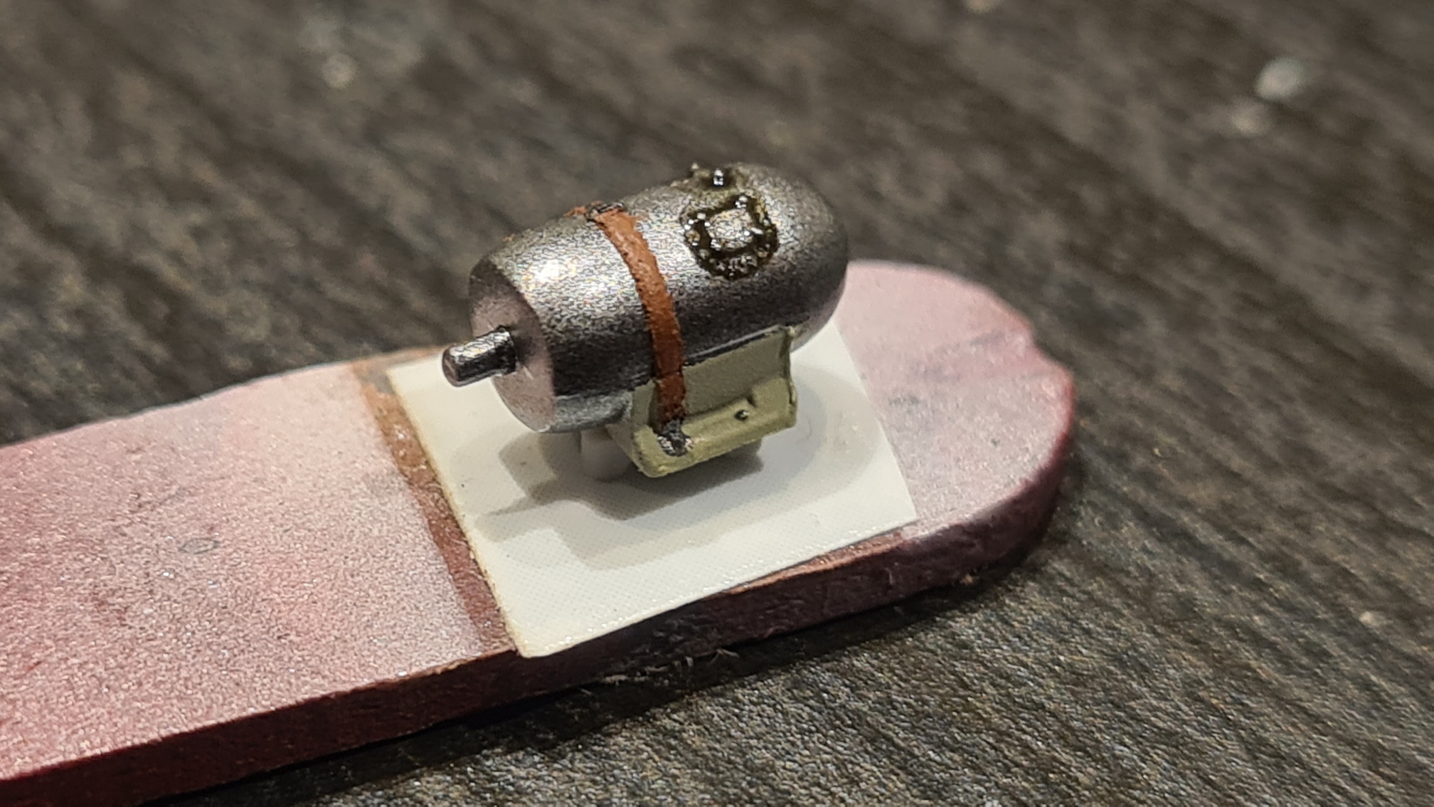

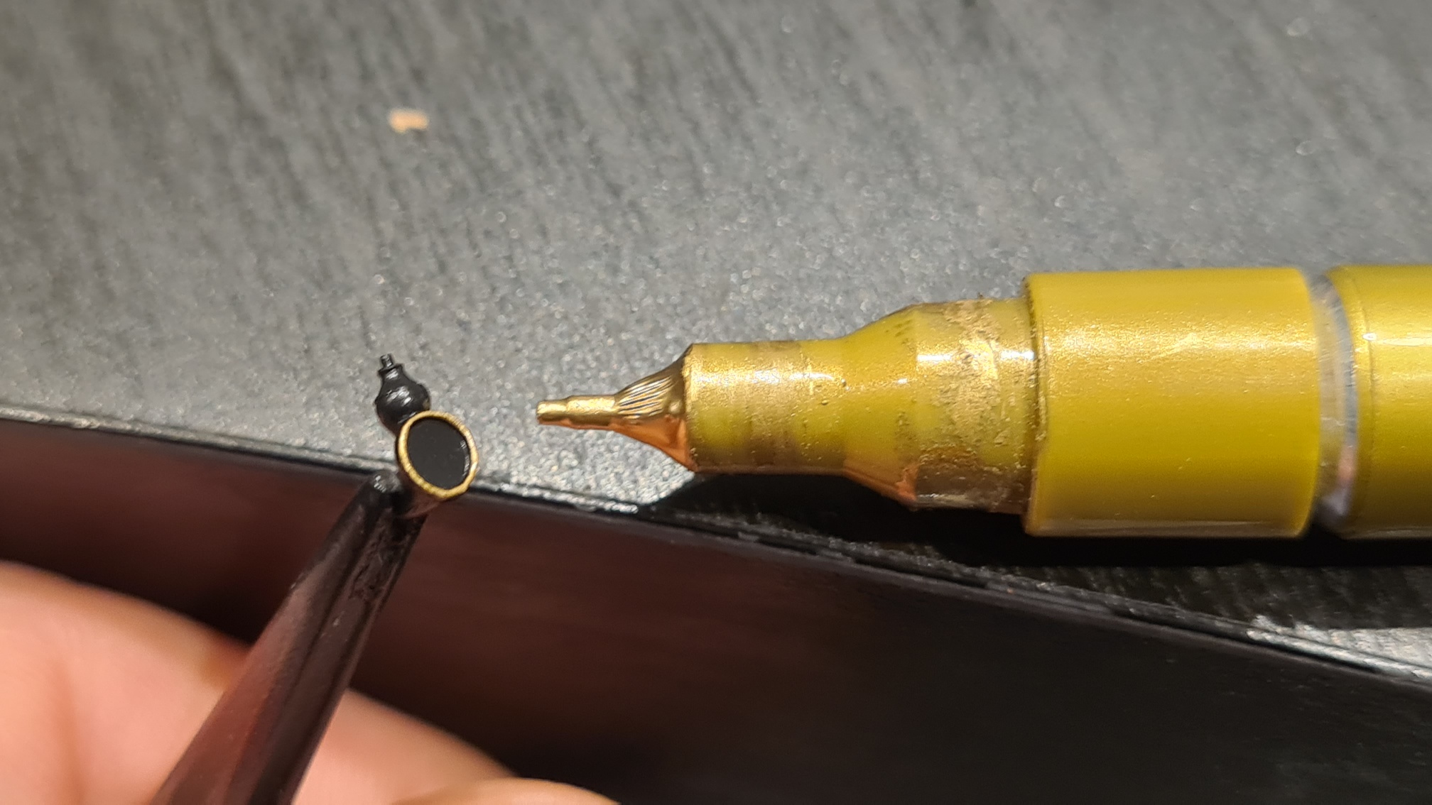

Der Body wurde ebenfalls mit Alclad 2 Microfiller gesprüht und im Wesentlichen so gelassen. Der Rand der Anzeige wurde aber mit Goldedding aufgehübscht.
Hier das fertige Anemometer. Decal wurde eingeklebt und die Anzeige mit einem ordentlichen Tropfen Tamiya Glanzlack versiegelt:

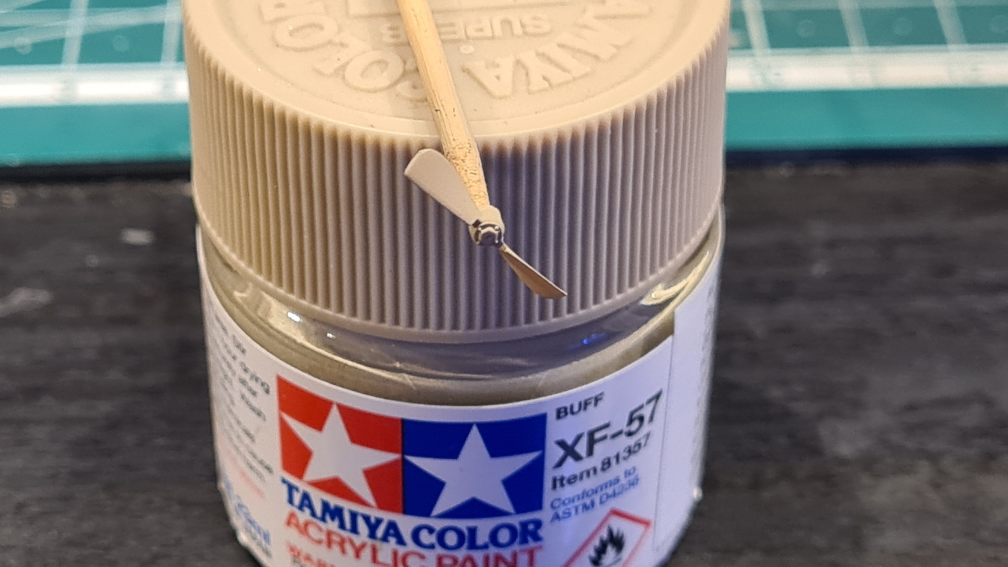

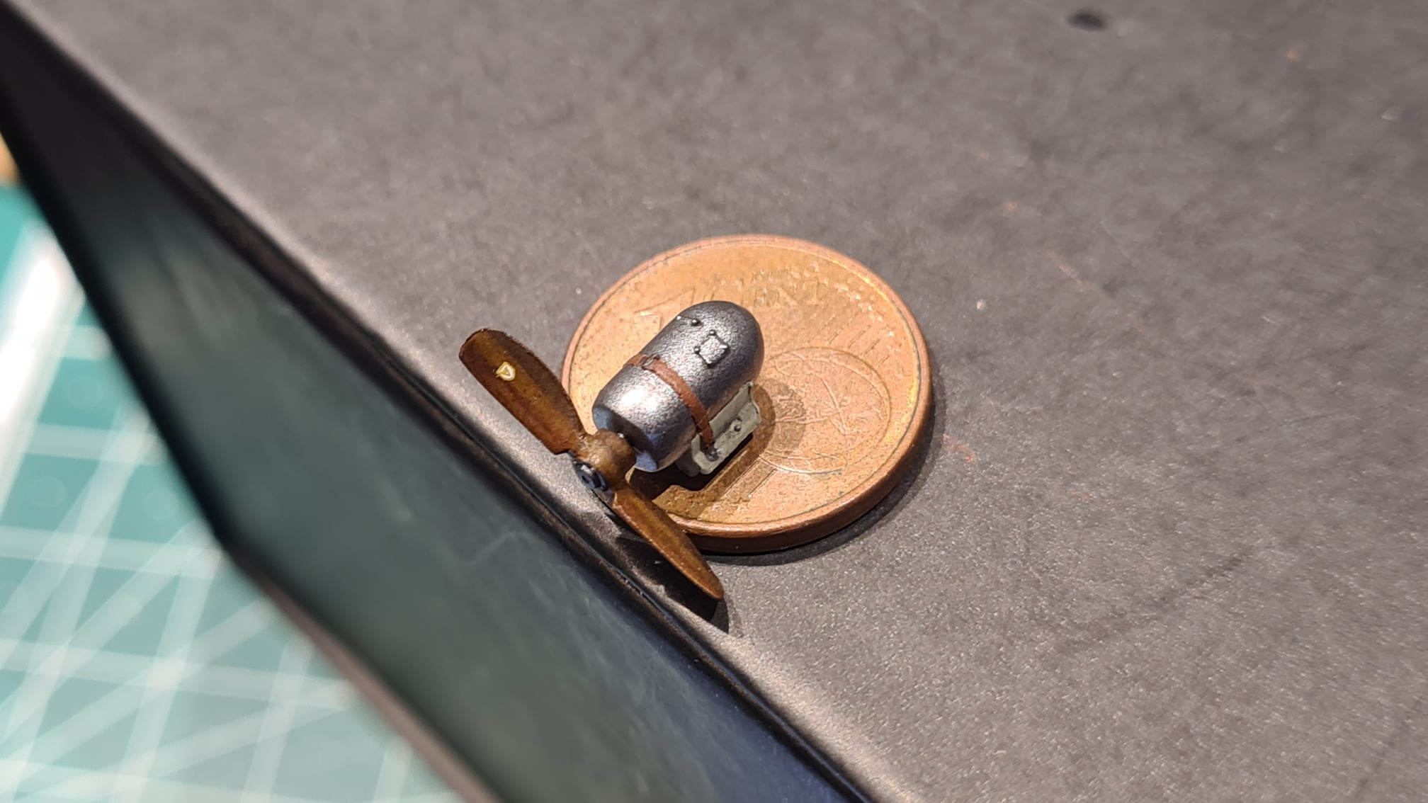

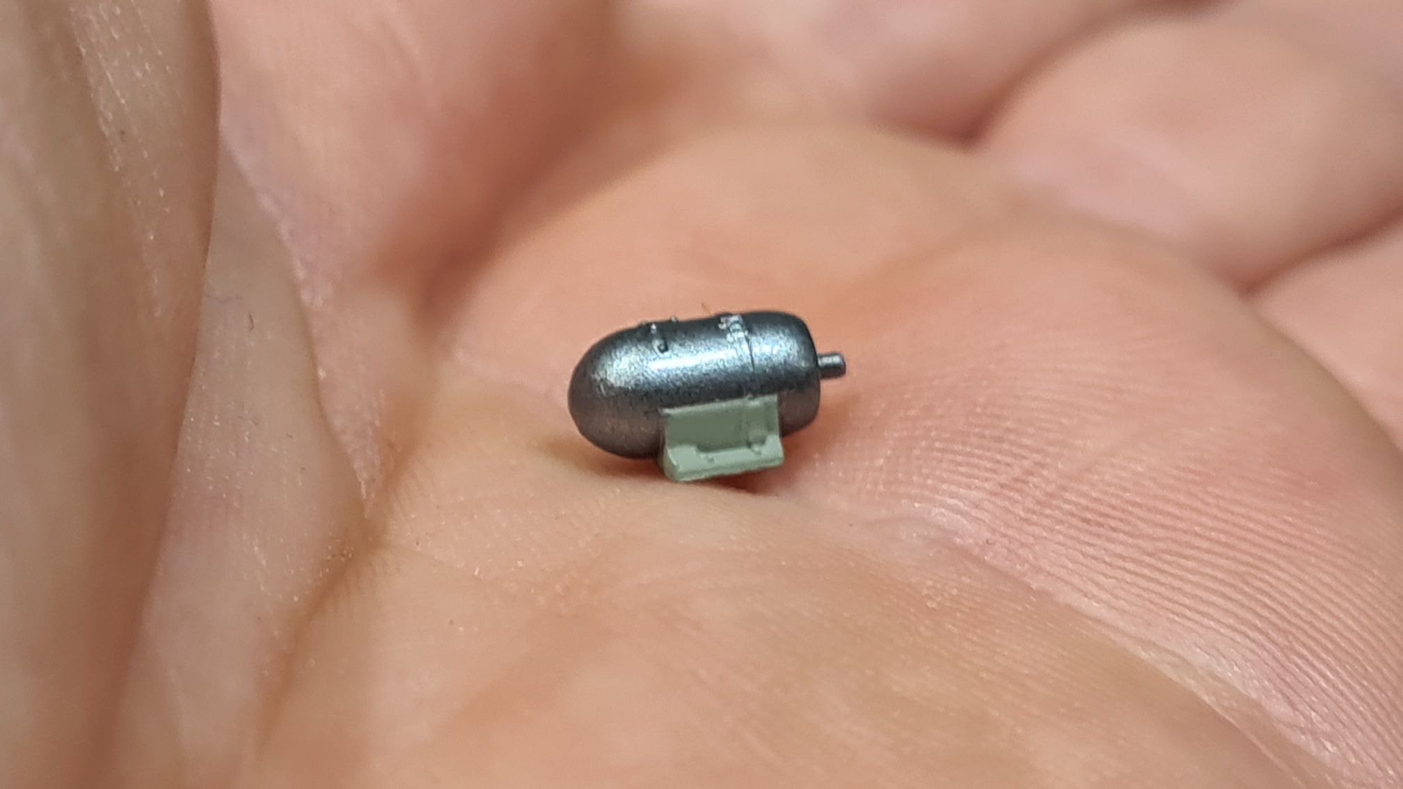

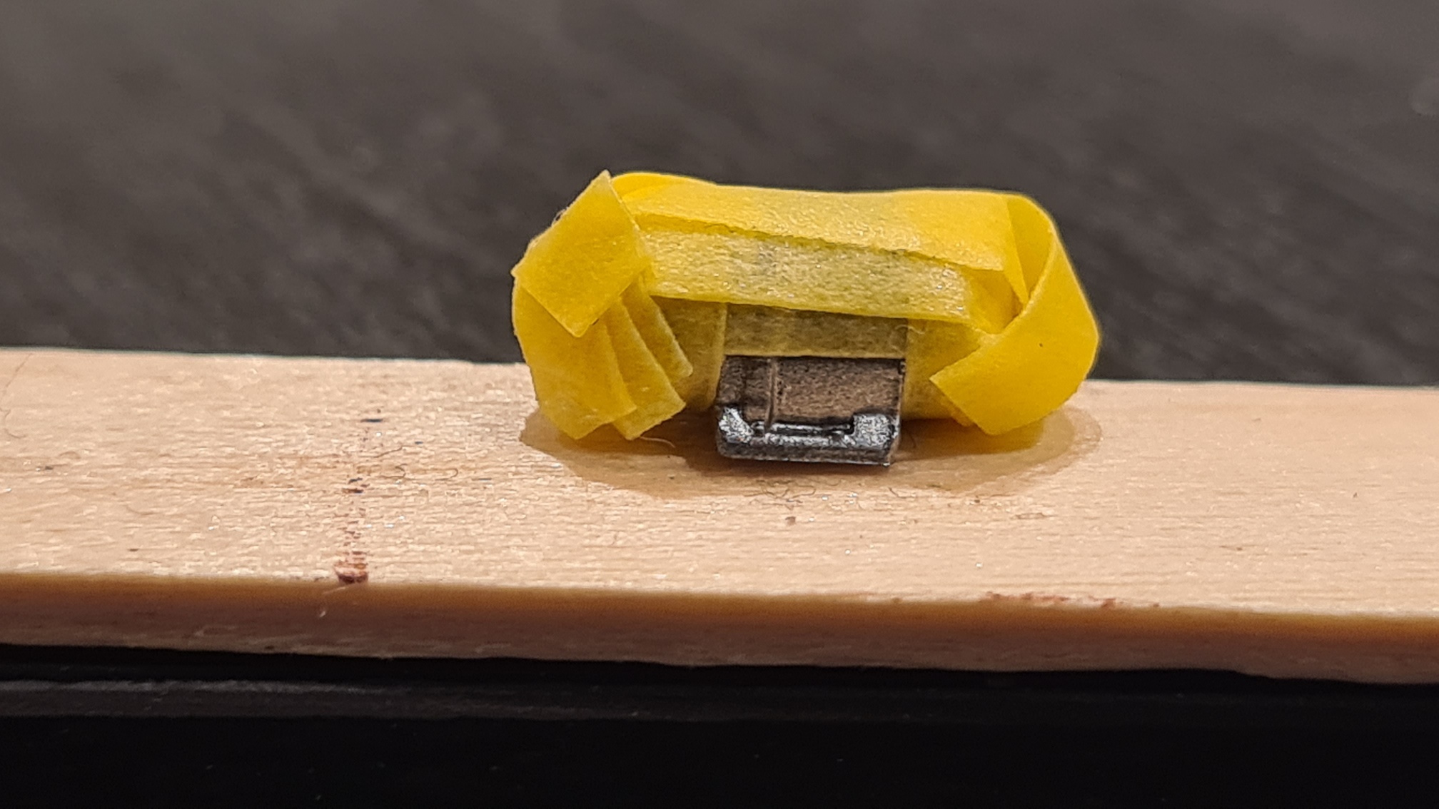

Und weil die Sendeeinheit Strom benötigte, hatte das Flugzeug einen Windgenerator. Der Generator war also nicht etwa an den Motor gekoppelt, sondern der Fahrt-/Flugwind hat einen Propeller angetrieben, der auf einem Generator saß.

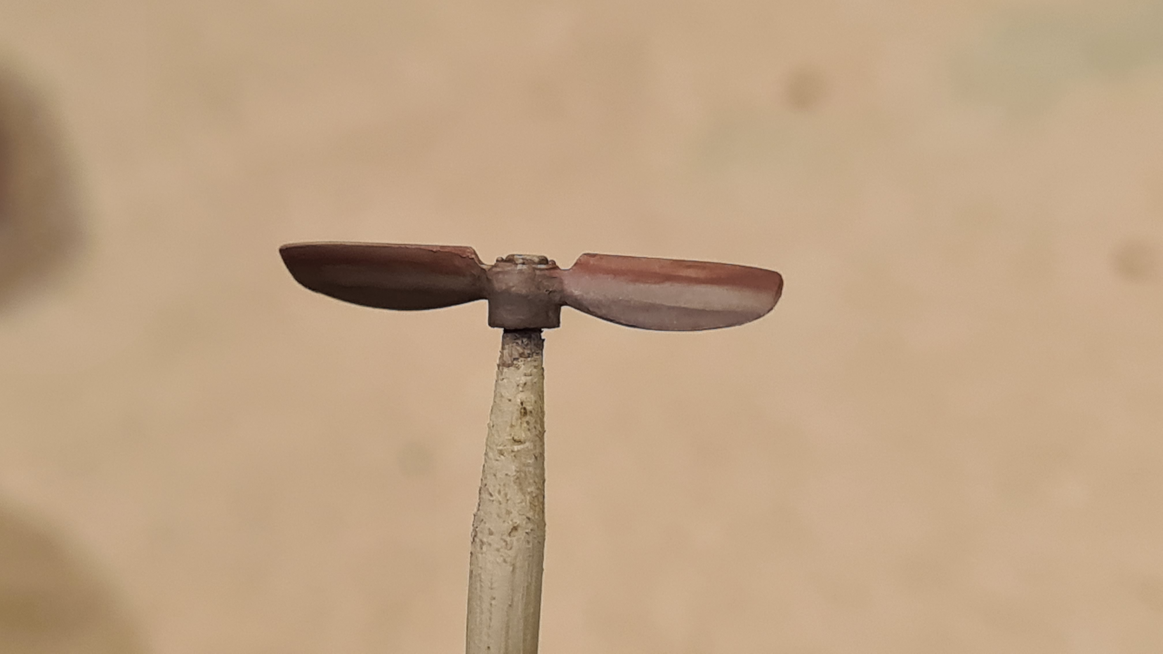

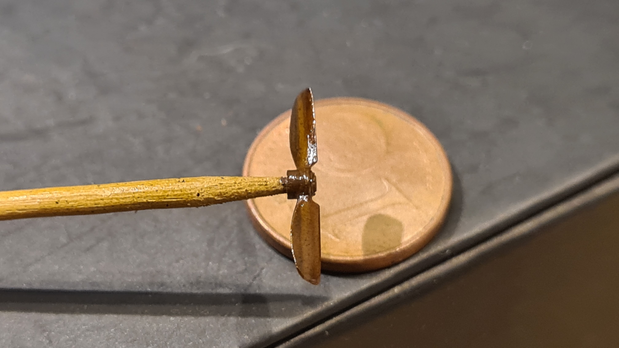

Historische Bilder zeigen einen kleinen Propeller aus typischerweise 3-4 Holzschichten. Also los gehts mit dem Propeller. Dem ein oder anderen wird das Ganze ja schon in Groß bekannt sein:

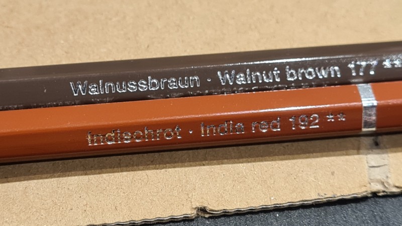

Mitt "Buff" vorlackiert und 24 gut durchtrocknen lassen. Danach wurde mit Aquarellbuntstiften gespielt, in meinem Fall waren es diese Farben:
3 Holzschichen wurden gepinselt, wobei die mittlere helle Schicht eigentlich nur durch das Wegpinseln der Farbe erzielt wurde.
Das ist fast sofort trocken und es kam eine Schicht aus Clear Orange (10 Tropfen) und Schwarz (1 Tropfen aus der Vallejo Flasche) drauf.
Der Geno wurde mit Alclad 2 Microfiller und dann mit Alclad 2 Aluminium besprüht:
Gut Verpacken und die Halterung sprühen
Wieder abkleben und den Riemen malen. In diesem Fall wurden 2 Acrylfarbe aus der Tube willkürlich aufgemalt. Später noch etwas ausgebessert und mit Pigmenten verdreckt:
Es kamen noch Decals auf den Propeller, der noch matt gesprüht wurde. Fertig.
