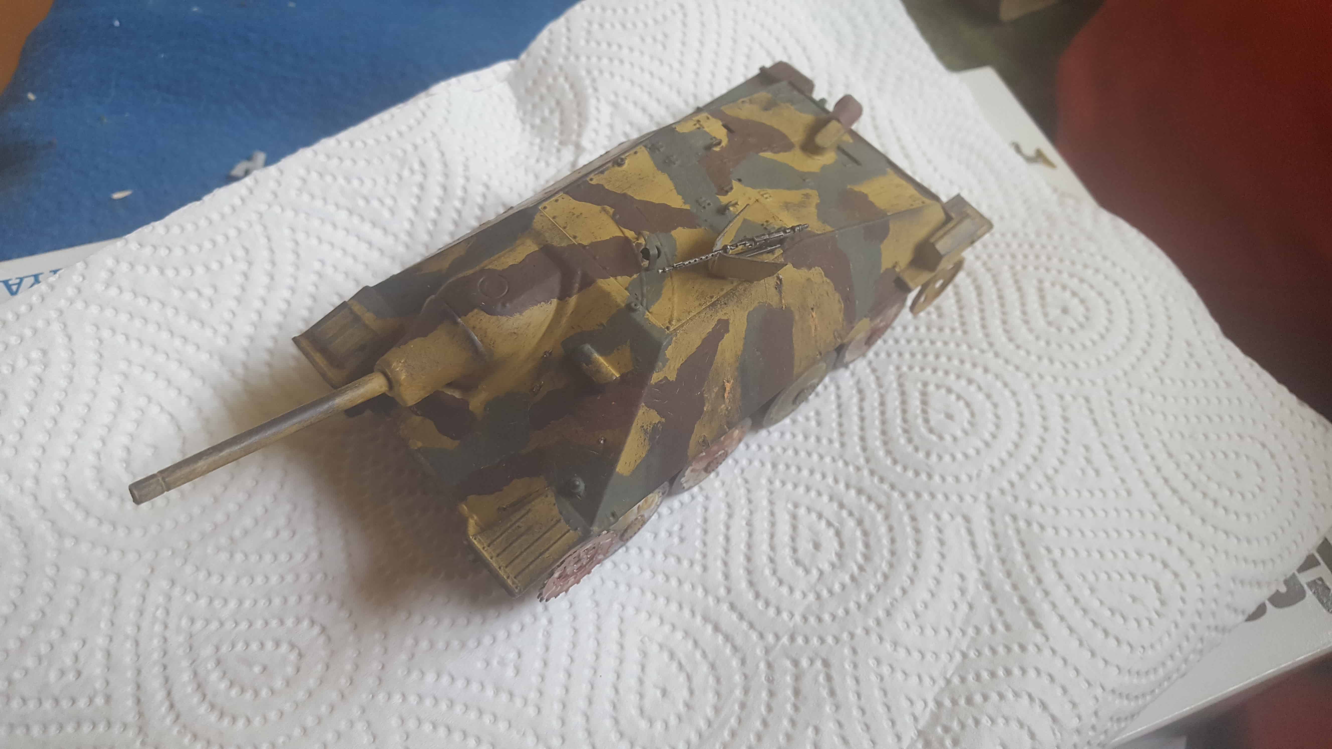

Danke für die Kritik mein echter Name ist Paul da hatte ich auch in der Vorstellung finde geschrieben muss das mal in meiner Signatur ergänzen.
Zum Tarnschema mir ist bewusst das der Hetzer ein andere Tarnung hatte wollte aber mal was eignes machen.
Zum diorama Bau damit werde ich nicht aufhören ich bin der Meinung das ich gerne mal was anderes machen möchte als ein Modell einfach im Regal stehen zu haben aber das ist ja jedem seine Meinung.
Ob ich den Hetzer jetzt nehme oder nicht weiß ich noch nicht ich werde ihn mal altern und mal schauen wie es dann aussieht wenn es immer noch so schlimm aussieht werde ich in weglassen und was anderes bauen.
Aber nochmal danke für die Kritik werde auf jeden Fall beim nächsten mal abkleben.

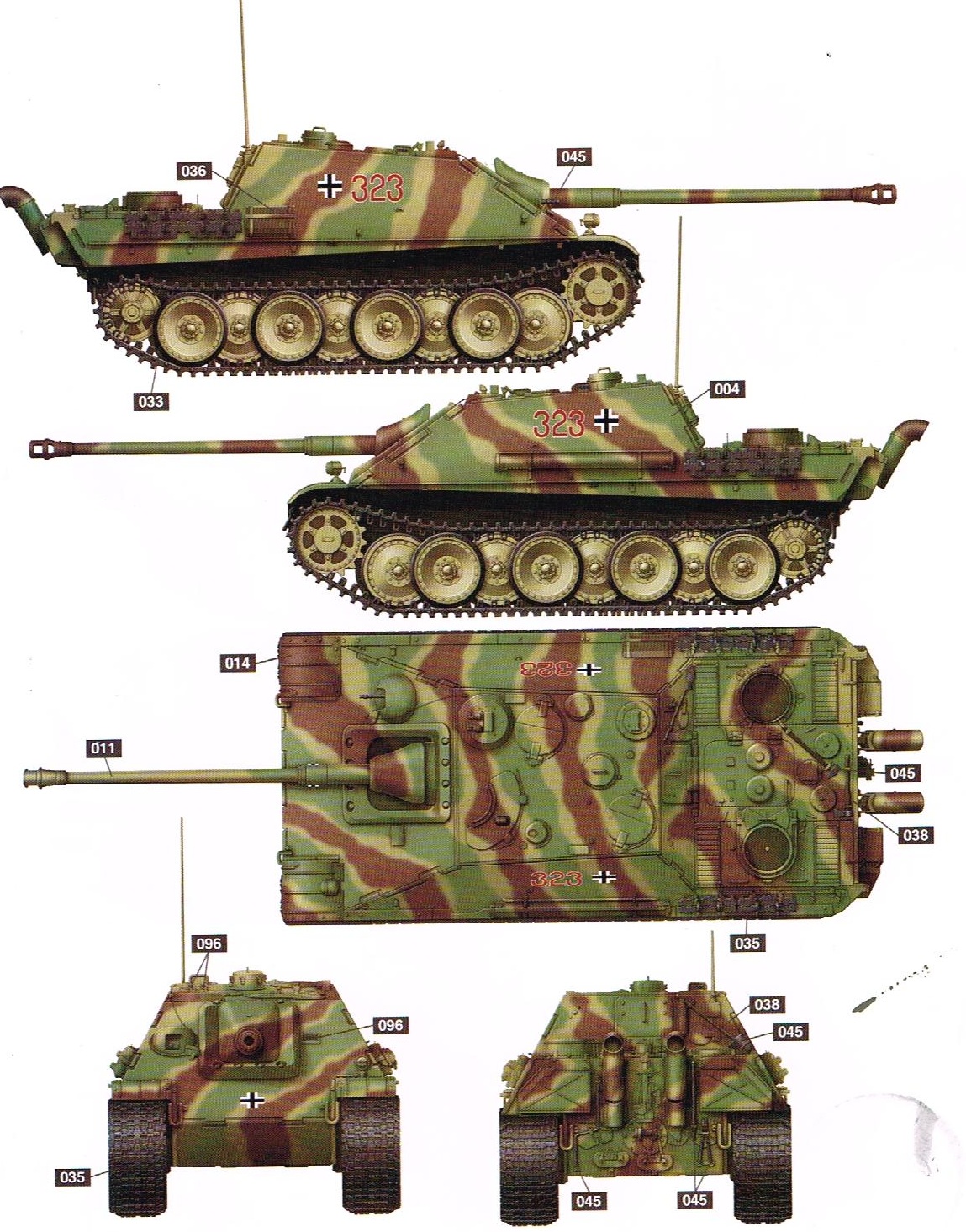

Ich werde den Hetzer weglassen der bekommt demächst mal ein diorama. Da ich aber ein zweites Fahrzeug haben möchte werde ich entweder einen kübelwagen oder kleinen Lkw nehmen diesen muss ich dann wenigstens nur einfarbig lackieren. Ich werde mir auch mal ein paar alte modelle von mir nehmen und diese lackieren da ich noch nicht ganz weis wie ich die lackierung des Jagdpahnters am besten mache hier seht ich mal die Vorlage wäre froh wenn mir jemand bitte mal erklären könnte wie ich das am besten anstelle
Momentanes Projekt:
Schau dir mal die Videos bei Youtube an.
https://www.youtube.com/watch?v=tdZHnxhnobs
https://www.youtube.com/watch?v=87VAwaPaLuc
Das ist zwar nicht der Reyfield Jagdpanther aber dein Tarnschema. Und auf Deutsch.

Aber der Kamerad macht das Freihand. Wenn ich mir das Tarnschema von Paul's Hetzer anschaue, wird es so wahrscheinlich nix. Probier dich bitte erstmal an einem Stück Papier oder Plastik aus, bis dein Sprühergebnis so ist, dass keine Farbkleckser Drumherum entstehen.
Ich vermute du benutzt zu viel Druck, damit die Farbe durch die Airbrush geht. Deswegen: Farbe schön verdünnen, wenig Druck und dann probier es mal an einem Probestück
Ja danke für die ganzen tipps ich lege jetzt erstmal ein paar Tage Pause beim diorama ein werde mich um die Figuren kümmern das kann ich wenigstens halbwegs mit dem Pinsel in der Zeit werde ich auch mit airbrush mal schauen was die besten Einstellungen sind ich glaube ich arbeite mit viel zu viel Druck.

Der Hetzer ist wirklich schief gelaufen das weis ich selber, irgendwie lief da alles schief ich dachte mit Freihand Tarnung würde es gehen aber wie man sieht ist es nichts geworden aber ich sehes Positiv jetzt weis ich das Freihand Tranungen nichts für mich sind.

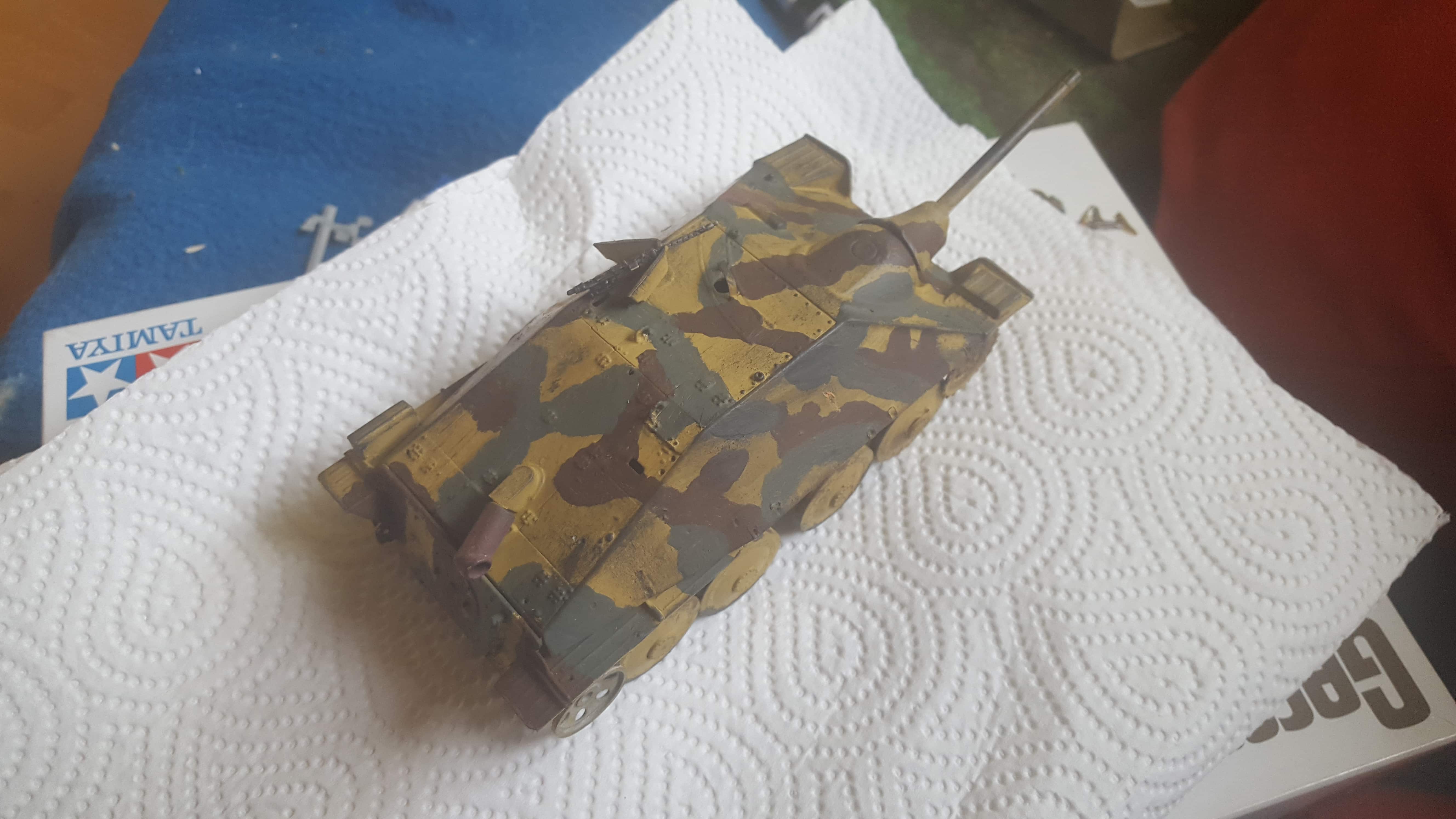

Ich habe mich gestern nochmal an den Hetzer gesetzt da der selbst in mein anderes diorama nicht gepasst hat ich habe ich jetzt handbemalt da bei dem bemal Vorschlag bei stand das es eine Feldtarnung ist und diese waren ja heißt nicht hast scharf und genau. So kann ich eher damit leben alle das vorher bin aber immer noch nicht ganz zufrieden. Aber den werde ich ja hier gar nicht verwenden.
