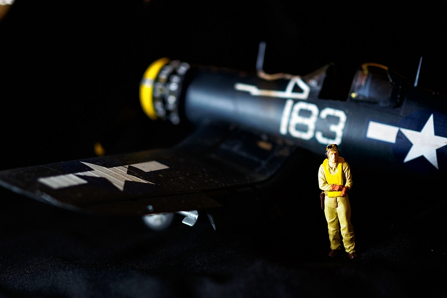

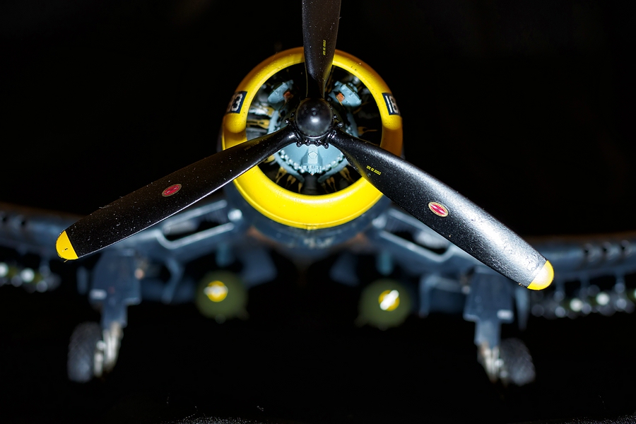

So, dann mal zu den letzten Bildchen. Vermutlich war die sehr ausführliche Dokumentation meines Wankens zwischen Triumph und Verzweiflung für die meisten von Euch eher langweilig, vielleicht ist es aber für einen weniger fortgeschrittenen mal nützlich, zu sehen, was man falsch machen kann.

Mach dich nicht so schlecht, ist doch toll geworden.
Viele kleine Details raus gearbeitet, super.
Und ehrlich.... das mal was beim lackieren schief geht, oder Staub drauf kommt, glaubst das passiert anderen nicht? Immer läufts halt nicht ;)
