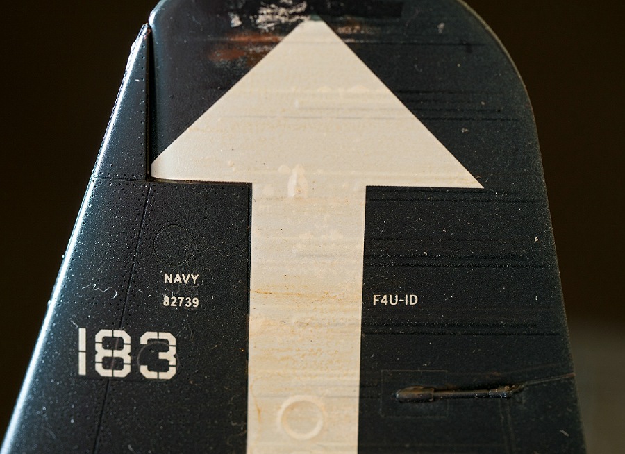

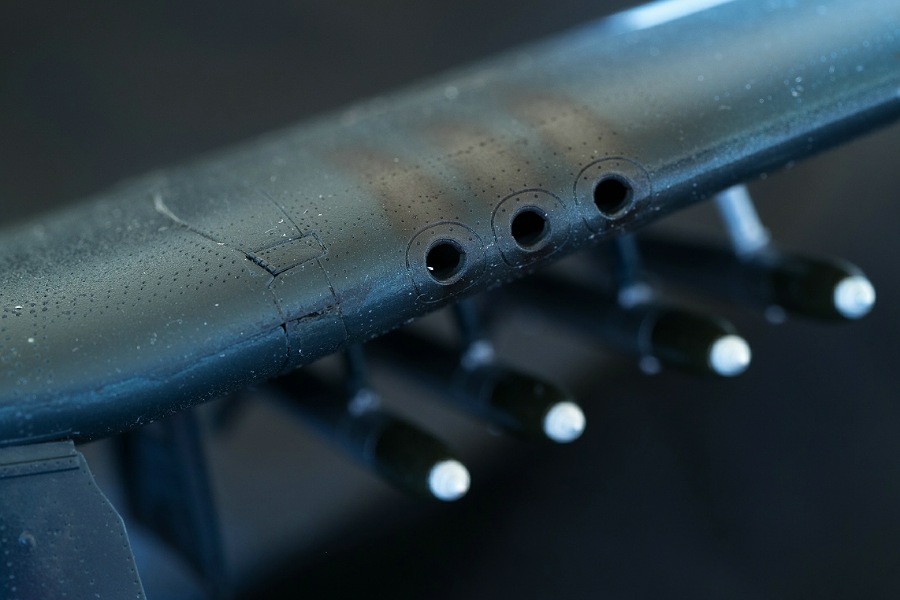

Ich lackiere alles mit etwa 0,9 - 1,2 bar. Bei zu viel Druck trocknet die Farbe schon bevor sie auf das Plastik trifft.(Das macht die Pickel) Dann nutze ich entweder Gunze oder Tamiya Farben und mische diese etwa 50:50. Und was ich fasst am wichtigsten finde, ich nutze nur original Verdünner. Ich habe schon vieles ausprobiert aber mit den Originalen funktioniert das am besten.
Wie es bei dir ausschaut lackierst du zu fett. Versuche das ganze mal dünner und mit dem gleichen Abstand zu sprühen. Dann immer in Bewegung bleiben. Nicht lackieren bis Pfützen entstehen. Probier das ganze mal an einem anderen Stück Plastik oder Joghurtbecher oder so etwas. Da kann man schon gut üben. Da kannst du auch mit dem Verdünner und mit dem Druck spielen, bis es passt.

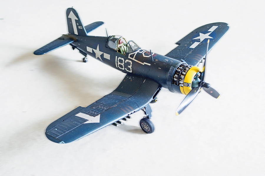

Das war jetzt mein fünfter Flieger, den ich mit Airbrush gemacht habe, und er hat die schlechteste Lackierung von allen : :oops:
Ich schieb es mal auf die neue Pistole ;) Nee, natürlich bin ich selbst schuld. Ich bin da wohl, nach zuletzt ganz guten Ergebnissen, zu forsch und unbefangen rangegangen. Zu fett vermutlich, wie Du schreibst. Und den Druck werde ich auch mal reduzieren. Allerdings war das Vallejo Glossy Navy Blue auch etwas zickig bezüglich Verdünnung. Im Nachhinein hätte ich mit der matten Variante brushen sollen. Mit der hatte ich die inneren Partien völlig problemlos und sauber hinbekommen.
Ich rede mir ein, dass der nächste besser wird ;)

Nachdem ich an der etwas vergeigten Lackierung nichts mehr ändern kann und er seit Wochen sehnlich auf seinen Flieger wartet,
habe ich heute die letzten Antennen, Lämpchen und das Staurohr, das ich verf... nochmal beim vierten Foto schon abgeknickt habe, montiert, und beschlossen, die Corsair als fertig zu deklarieren.

So, dann mal zu den letzten Bildchen. Vermutlich war die sehr ausführliche Dokumentation meines Wankens zwischen Triumph und Verzweiflung für die meisten von Euch eher langweilig, vielleicht ist es aber für einen weniger fortgeschrittenen mal nützlich, zu sehen, was man falsch machen kann.

Mach dich nicht so schlecht, ist doch toll geworden.
Viele kleine Details raus gearbeitet, super.
Und ehrlich.... das mal was beim lackieren schief geht, oder Staub drauf kommt, glaubst das passiert anderen nicht? Immer läufts halt nicht ;)

Also ich finde die richtig schick geworden ;)
Tolles Ergebnis :thumbup:
Gefällt mir richtig gut :clap:

Ich bin der gleichen Meinung, wie die Jungs vor mir.
Gut gelungenes Modell mit vielen klasse Detailarbeiten.
Wie Rainer schon schrieb, der Lack kann schon 'mal nicht so ganz optimal werden, ich hab auch schon schlimmeres gebaut 🤣🤣🤣
Nein, ohne Quatsch, tolle Arbeit!

Dann bedanke ich mich abschließend fürs Zuschauen und für die Unterstützung. Die Corsair hat Spaß gemacht, es gab keine Passungenauigkeiten und den Bausatz kann man auf jeden Fall empfehlen.
Jetzt gibt's erst mal Sommerpause :)
:respekt: Aber mal ehrlich: du bezeichnest dich als Einsteiger? Das ist meiner Meinung nach schon fortgeschrittenes Niveau :thumbup:
