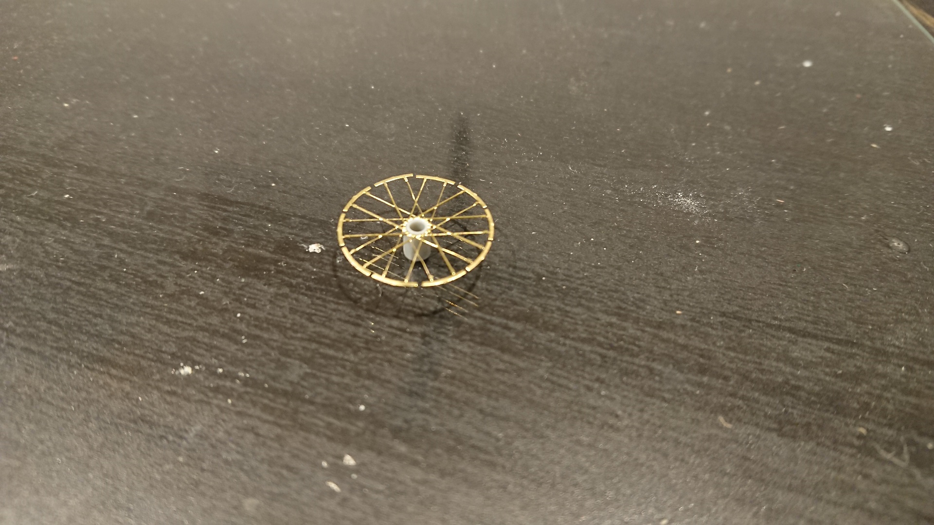

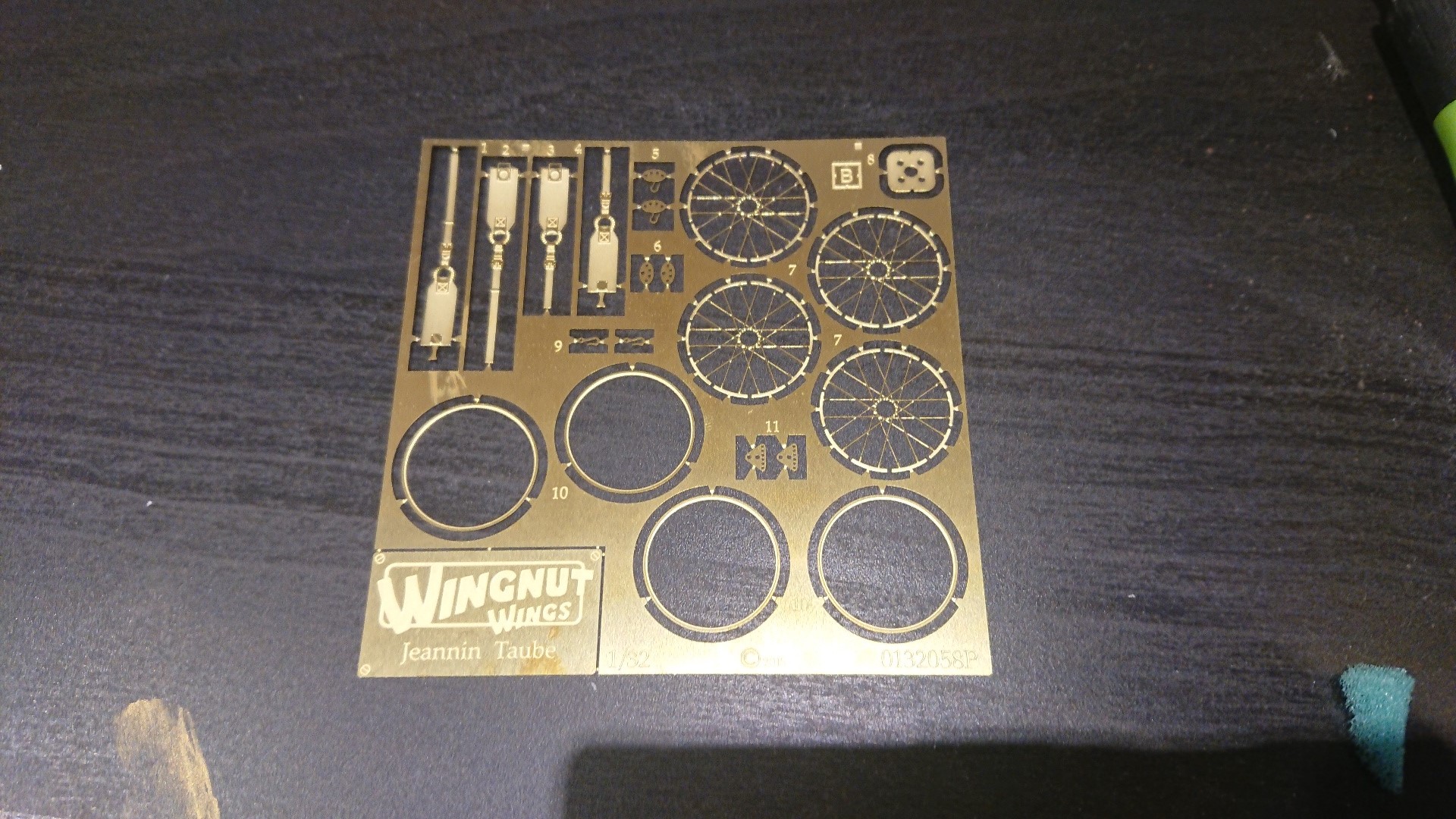

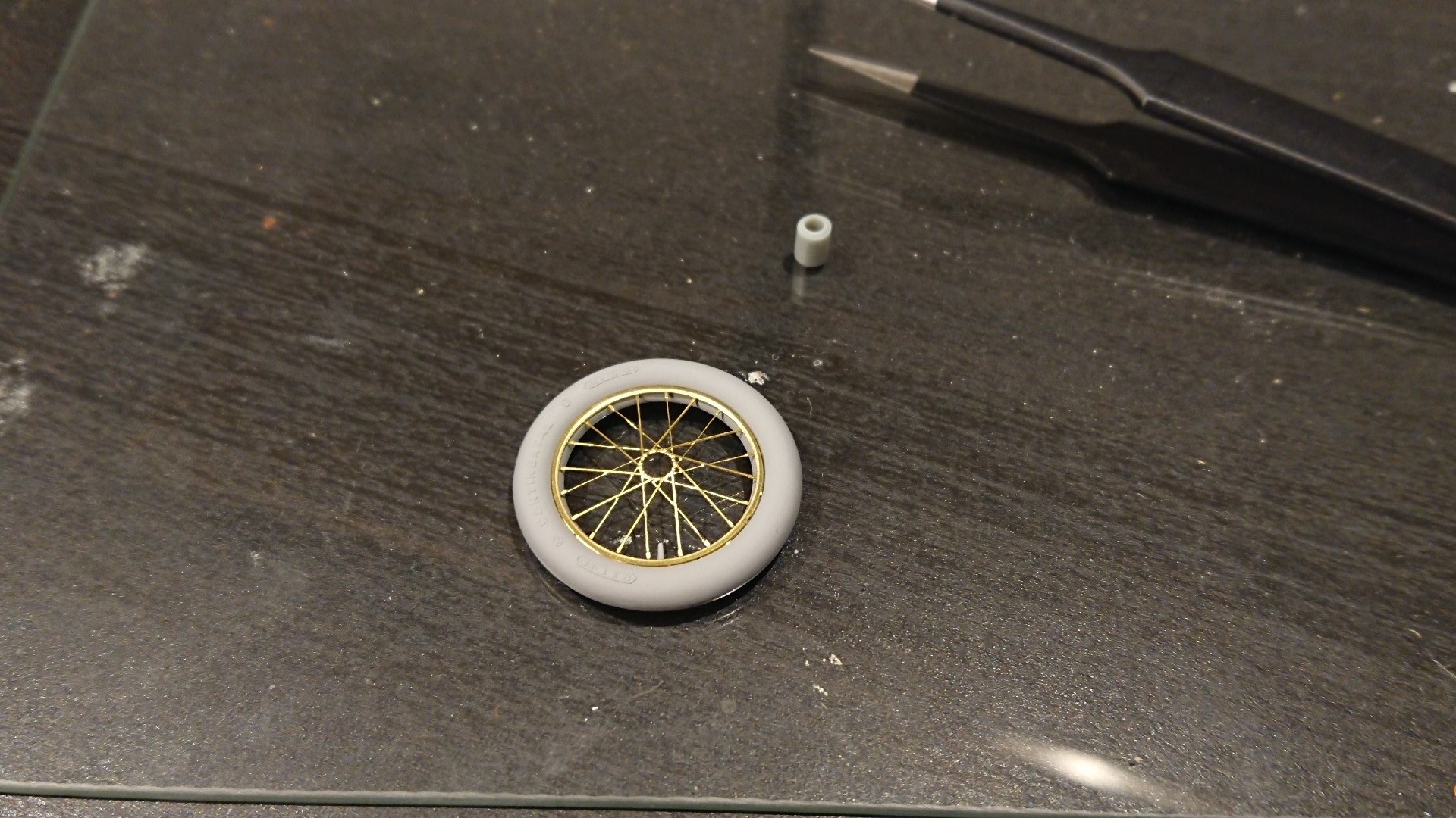

als Zwischenepisode würde ich euch gerne die Speichenräder zeigen. Hier bietet der Bausatz 2 verschiedene Varianten an, einmal die Spritzgussvariante und einmal die hochdetaillierte Variante mit PE Teilen.
Ich wollte es zumindest mit der PE Variante probieren. Im Falle eines Scheiterns (was nicht unwahrscheinlich wäre) gäbe es noch die einfache Variante.

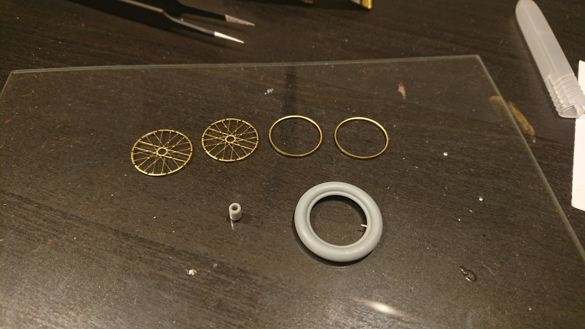

Hier ist das Basismaterial:
Wie man sieht, es gibt keinen Ersatz. Geht es auch nur bei einem Teil in die Hose, war alles vergebens. Das Speichen herauszulösen war dann auch eine extrem kitzelige Angelegenheit. Ich habe es mit einem Skalpell auf einer Glasscheibe gemacht. Aber egal wieviel Mühe und Konzentration ich aufgewendet habe, die ein oder andere Speiche wurde verbogen (die Dicke der Speichen würde ich auf 0.2mm schätzen). Aber alles ließ sich zurückbiegen und so ging es dann irgendwie. Hier sind die Bauteile, aus denen am Ende ein einzelnes Rad entstehen soll:

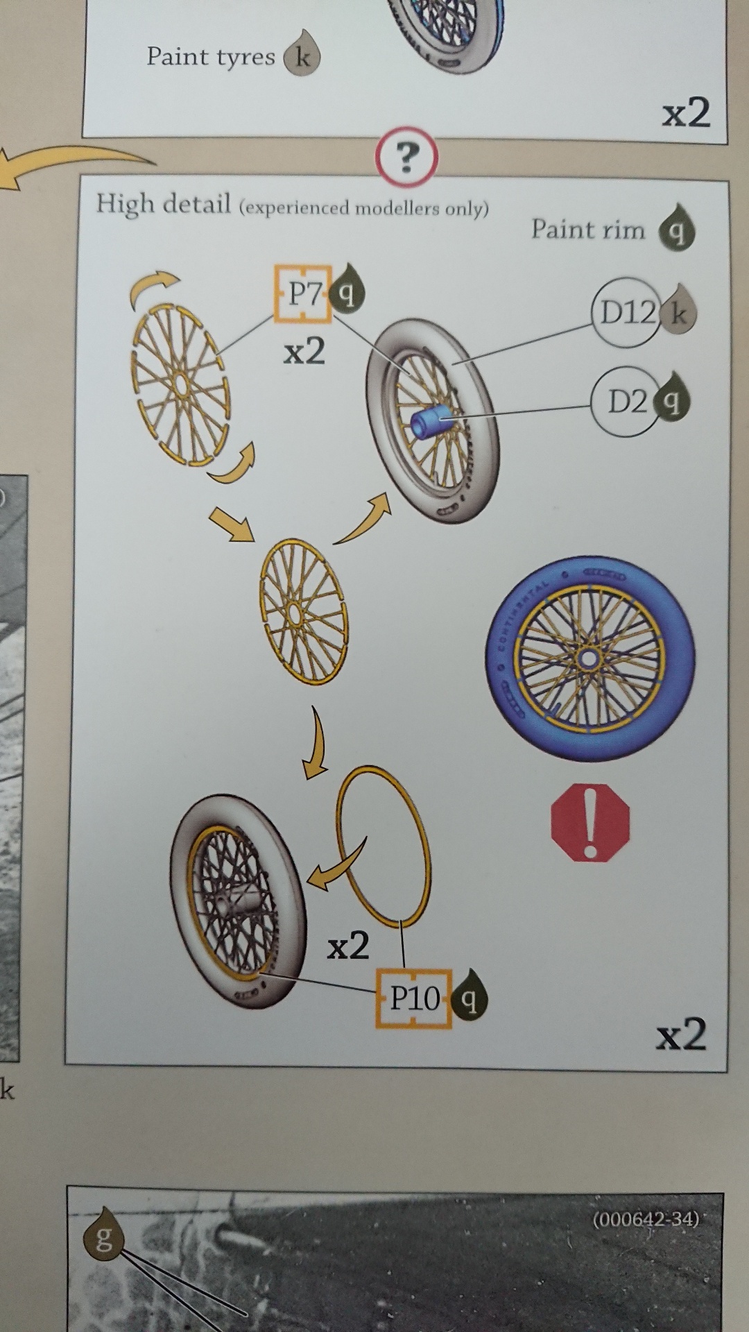

Die nächste Herausforderung besteht nun darin, die Speichen gleichmäßig zu biegen, damit sie auf die Felge passen. Hier die Anweisung:

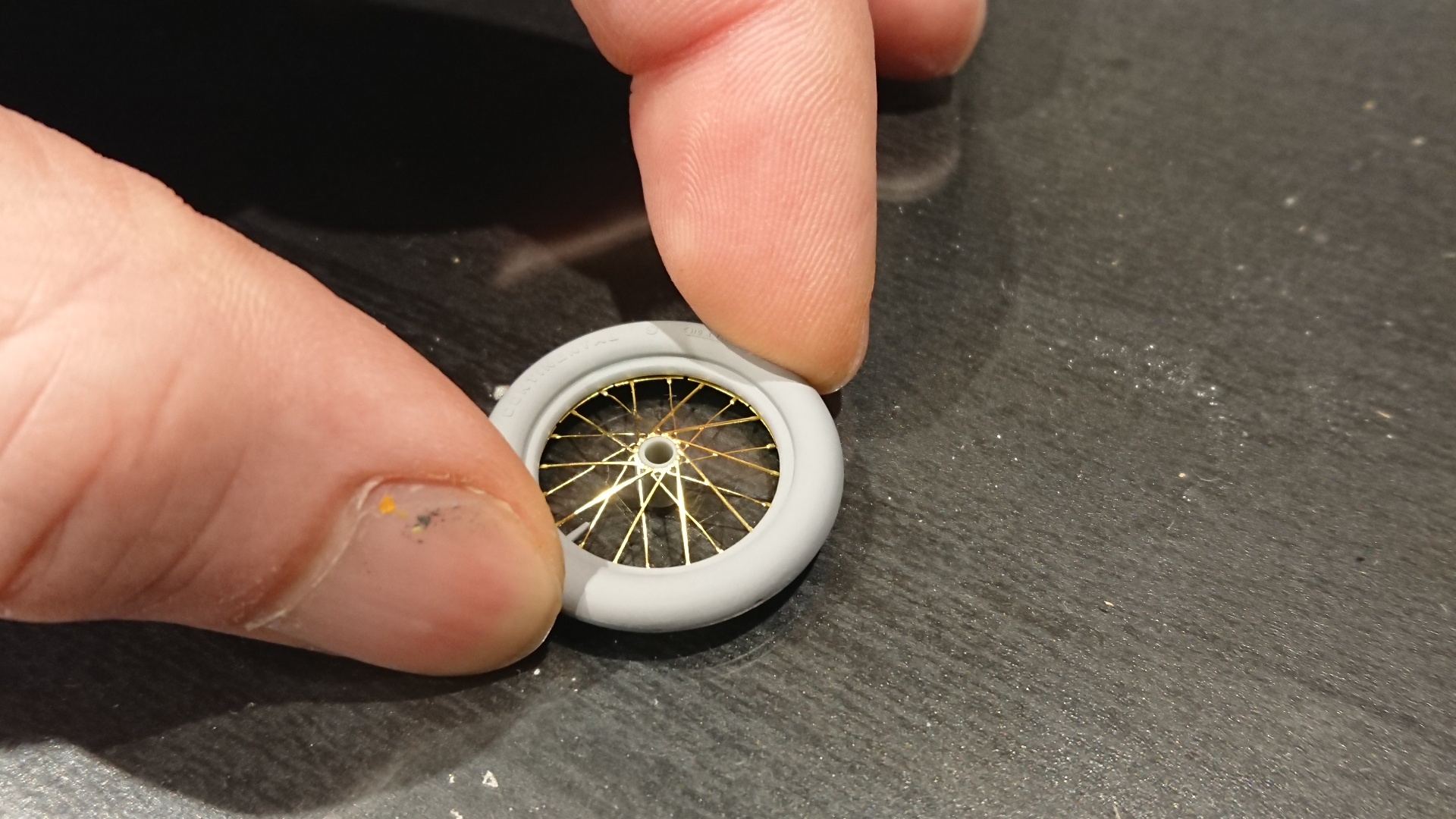

Beim Herumprobieren hatte ich dann eine Idee für das gleichmäßige Biegen, die ich gerne zeigen würde. Der ein oder andere steht vielleicht irgendwann vor dem gleichen Problem, wenn auch bei einem anderen Bausatz.

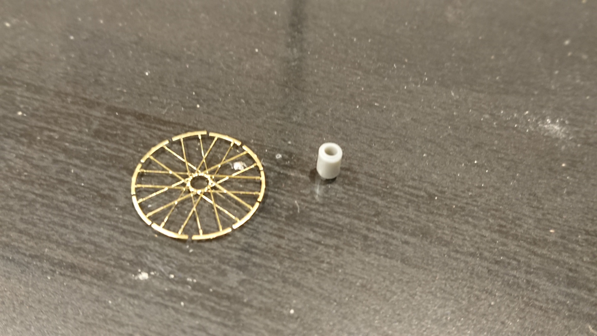

Hier sich Speichen (eine Seite) und Nabe zu sehen
die Speiche dann auf die Nabe legen

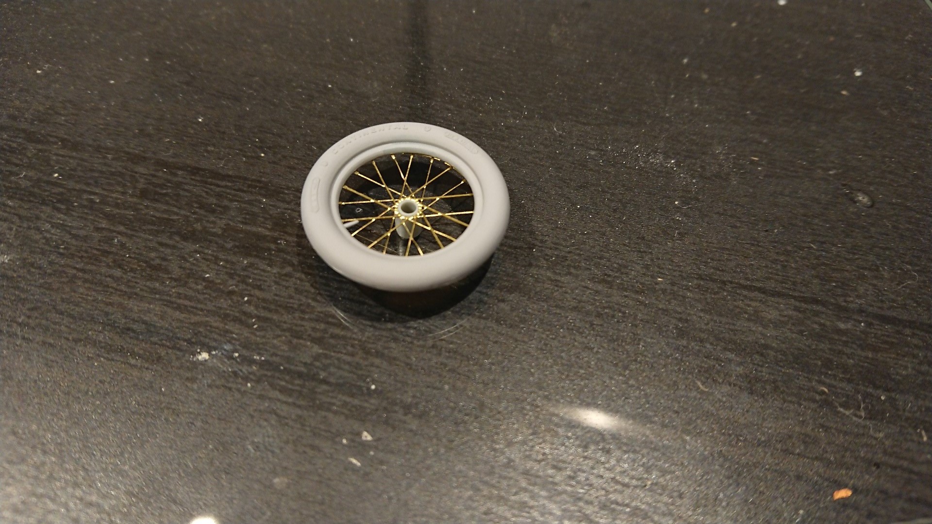

dann ganz vorsichtig den Reifen konzentrisch drauflegen

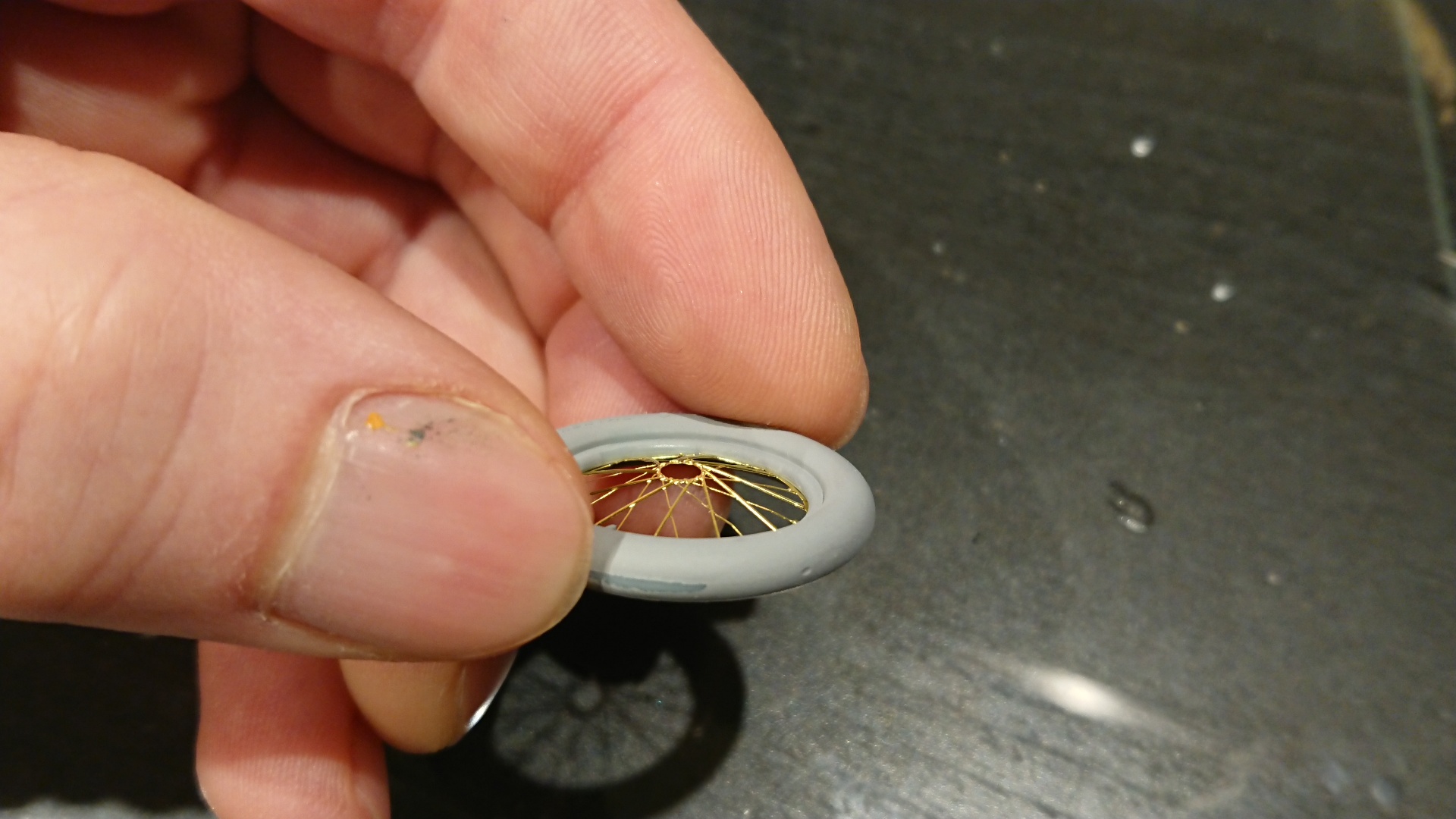

und zärtlich herunterdrücken. Irgendwann rastet das PE Teil im Reifen ein.
Ruhig noch etwas weiter drücken, damit auch stabil verformt wird. Hier kann man sehen, wie die Speichen verformt wurden.

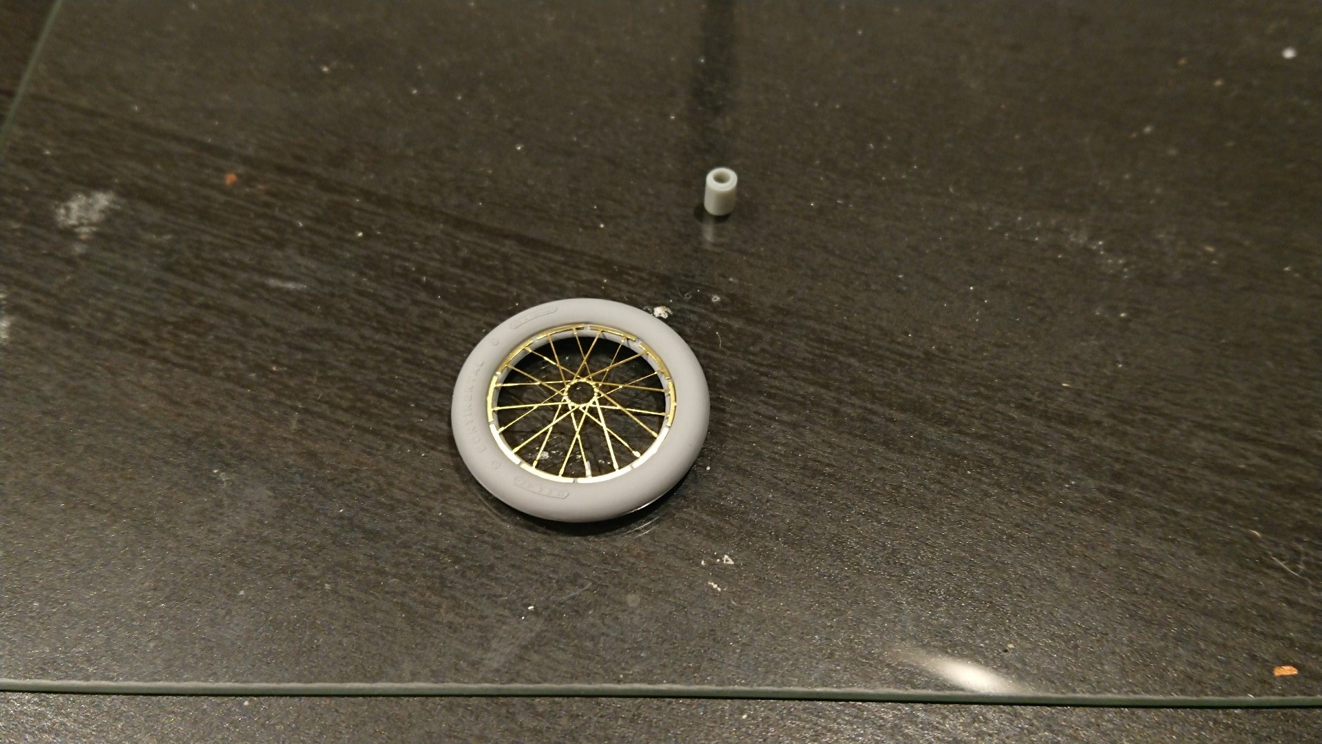

Ist nun natürlich auf der falschen Seite des Reifens, man muss die Speichen nun vorsichtig herauslösen. Das Ganze macht man noch einmal mit der zweiten Seite und erhält so am Ende recht gut gebogene Speichen. Passt:
Später kommt dann noch ein Abdeckring drauf, damit es besser aussieht:

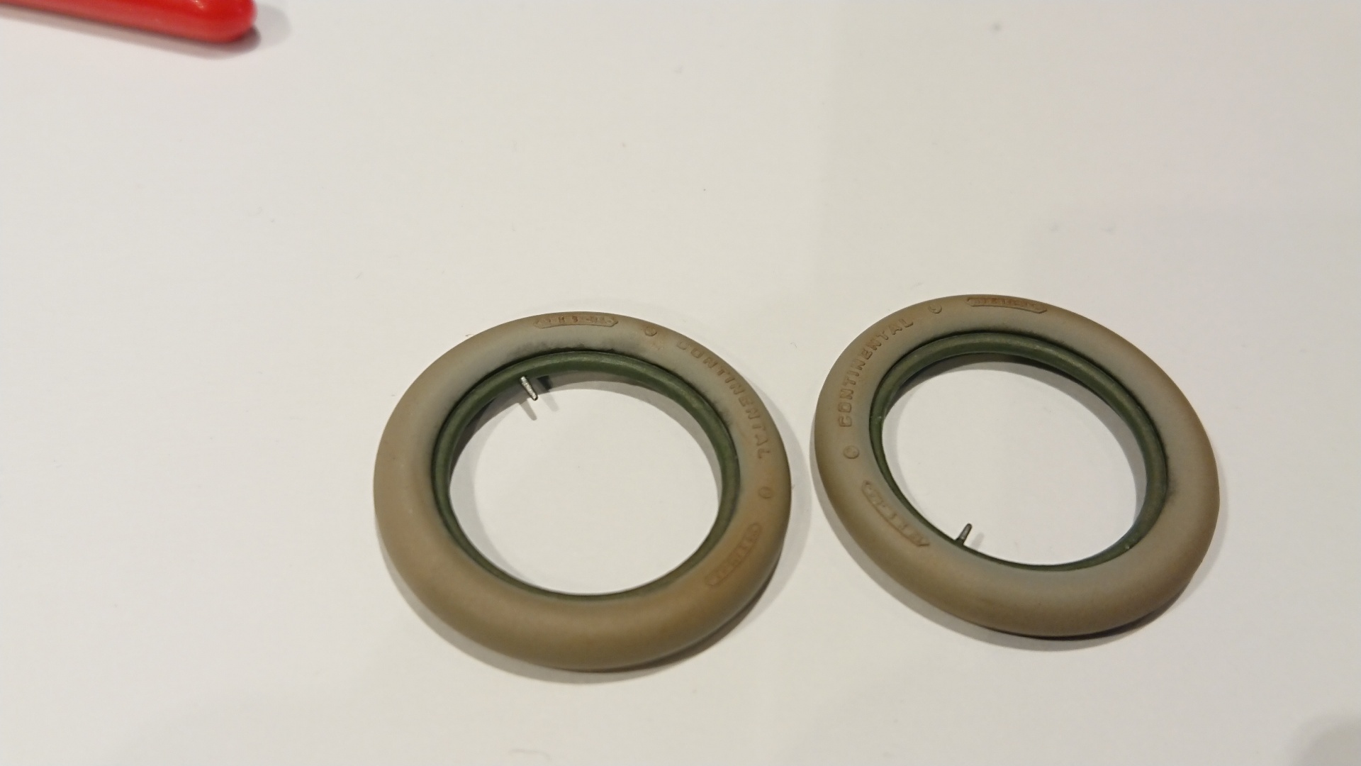

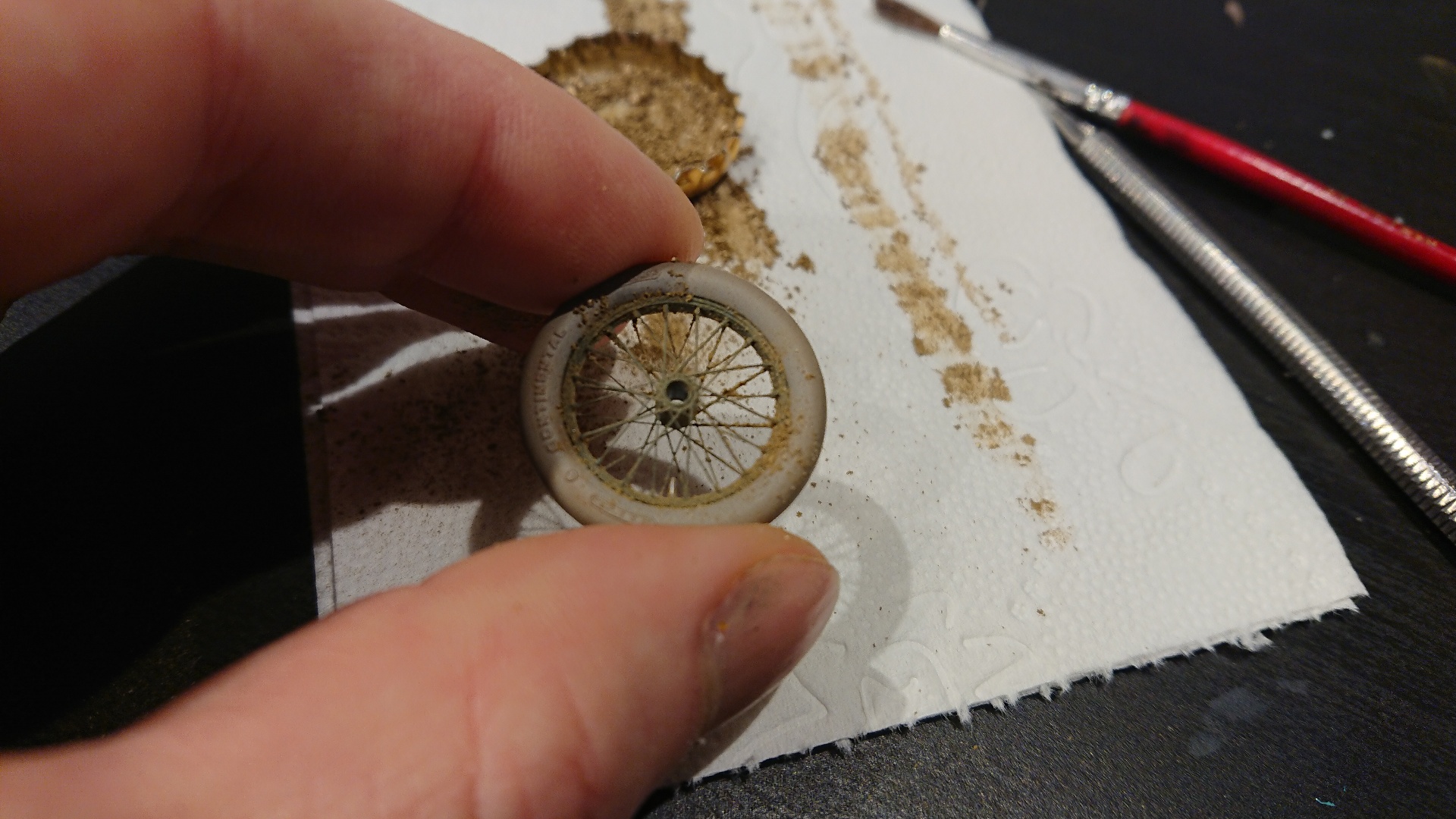

Danach ging es ans bemalen. Das Light Grey (Tamiya FX19) sah mir etwas zu unnatürlich aus. Ich habe mit stark verdünntem Braun etwas abgetönt.

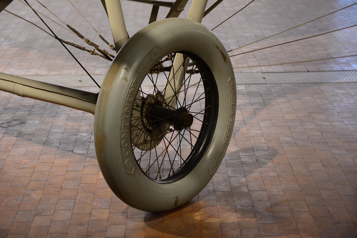

Hier der Vergleich zum Original:

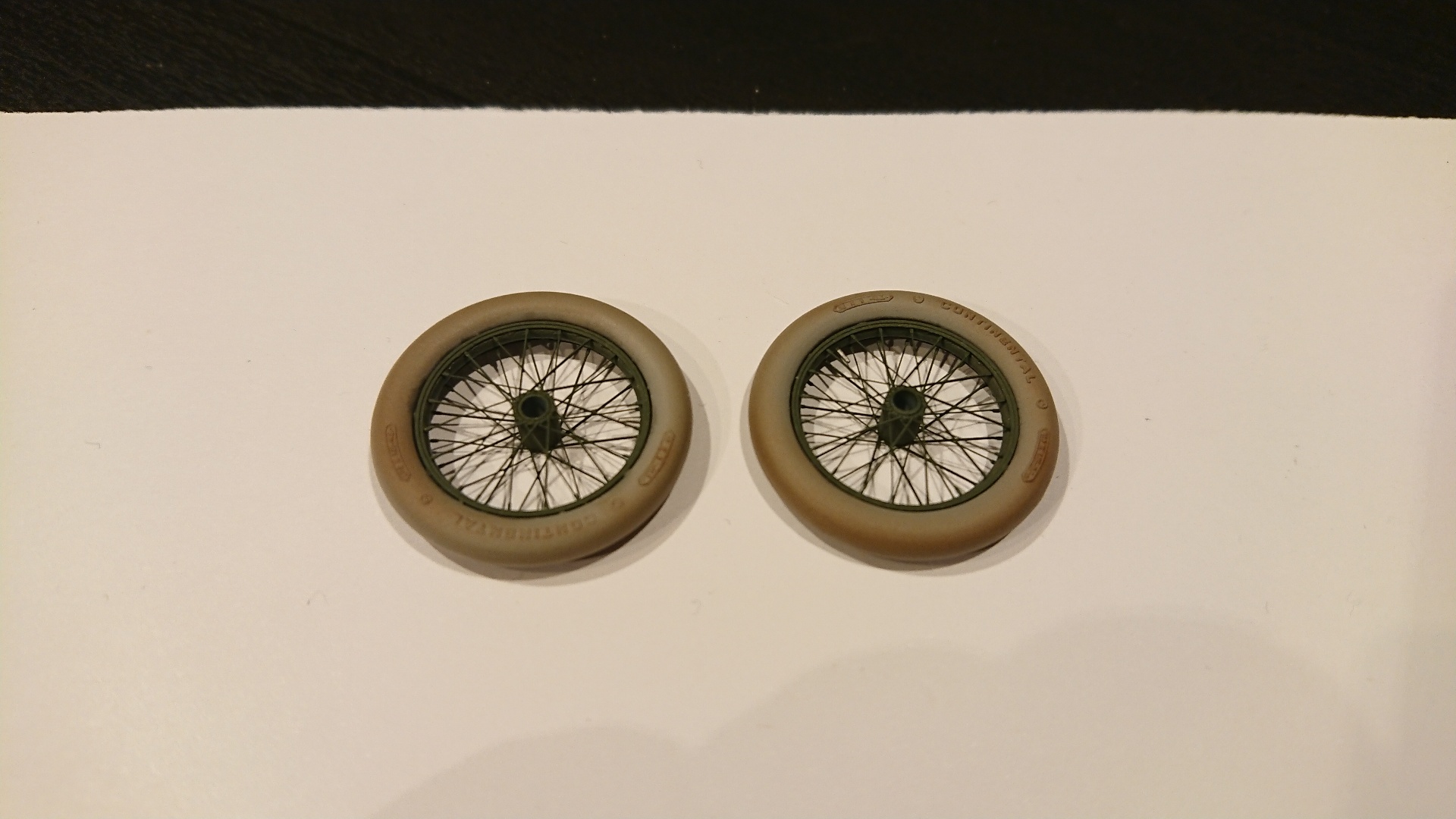

Lackierte Speichen eingeklebt
und noch etwas mit Pigmenten beschmutzt (und danach mit Tamiya Verdünner fixiert)

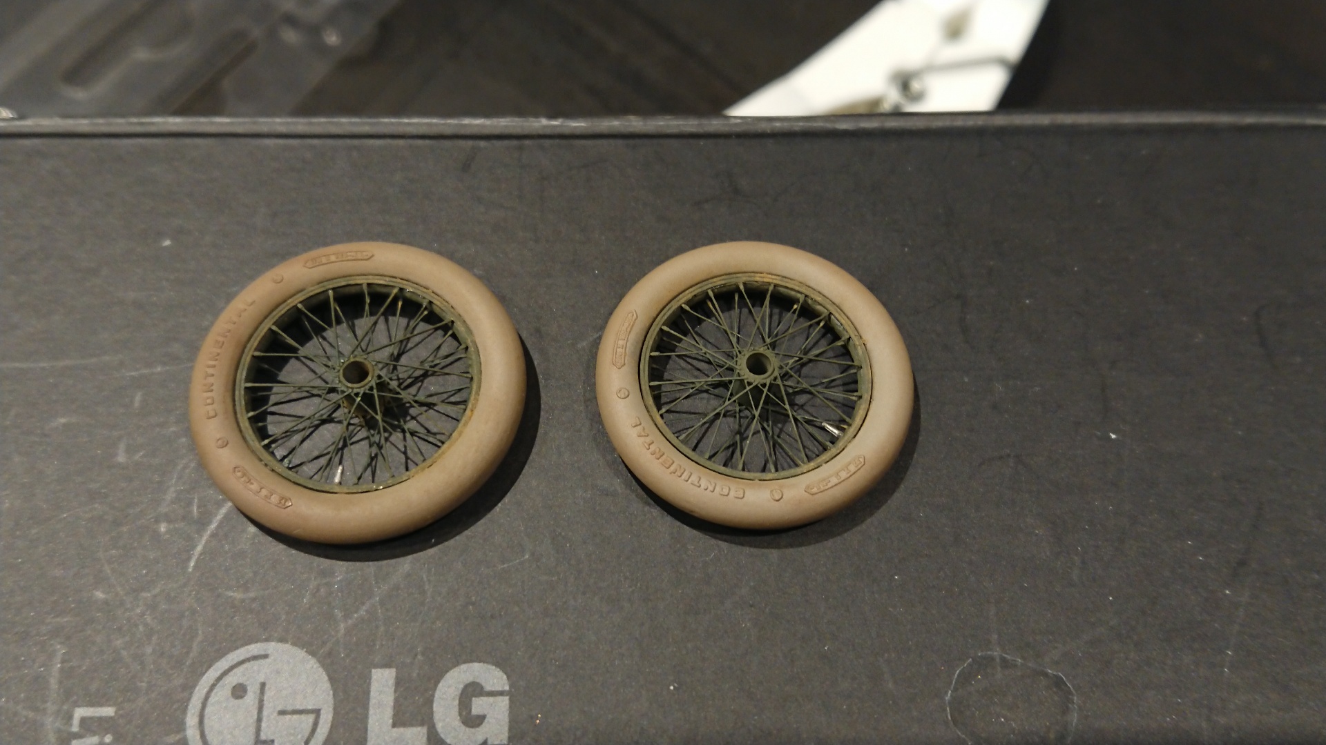

Die Prozedur für 2 Räder, fertig

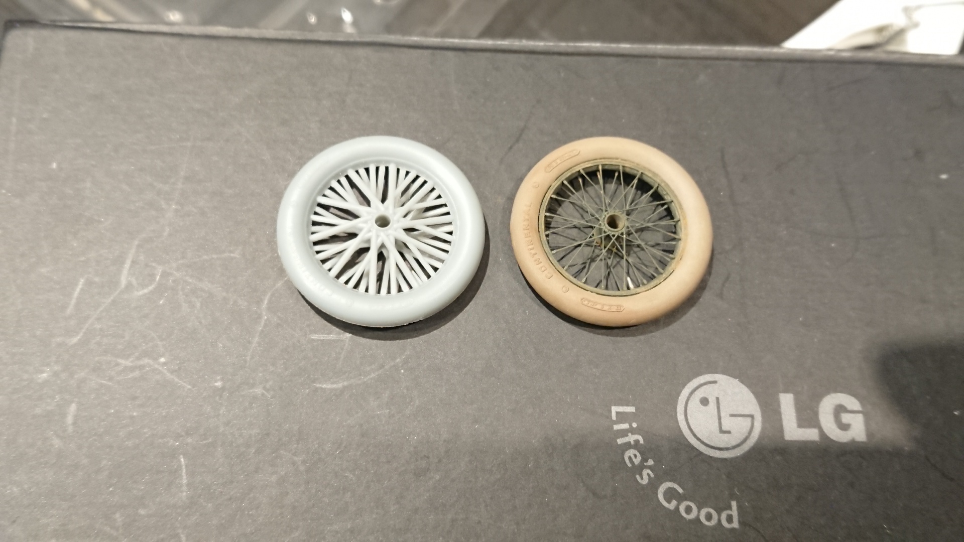

Hier der Vergleich zur Basisversion aus Spritzguss
Ich denke, der Mehraufwand mit den PE Teilen hat sich gelohnt.
