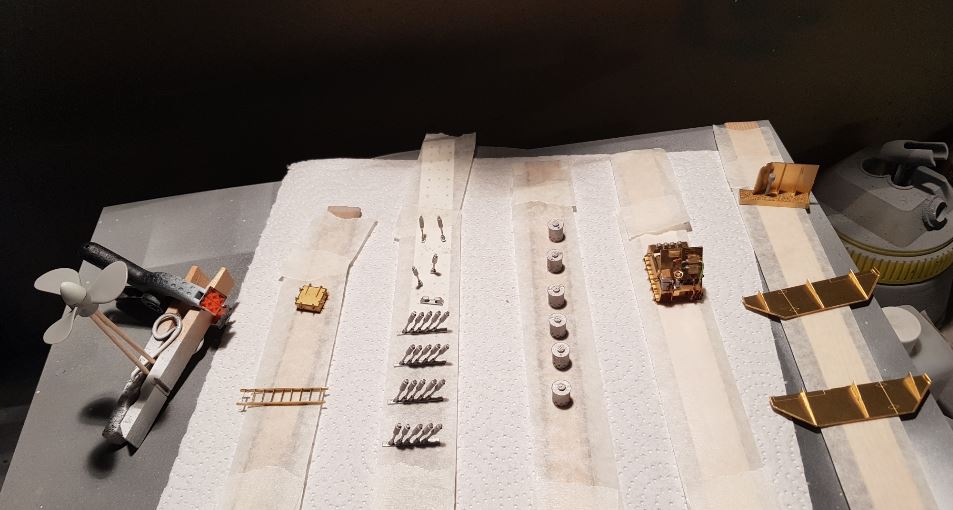

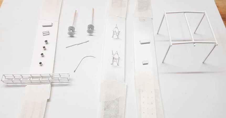

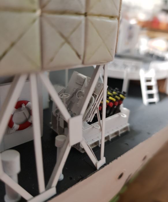

der nächste Schwung Teile zum Lackieren fertig. Hedgehog, Leiter, Seitenwände. Lässt sich alles ganz gut biegen, wird mit wenig Sekundenkleber zusammengesetzt. Probleme hat man da keine zu erwarten.

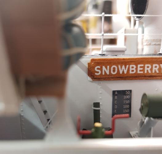

Tiefentabellen für die Wabos, mit dem Laserdrucker selbst erstellt:

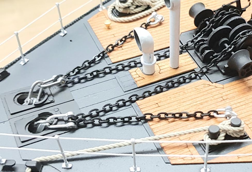

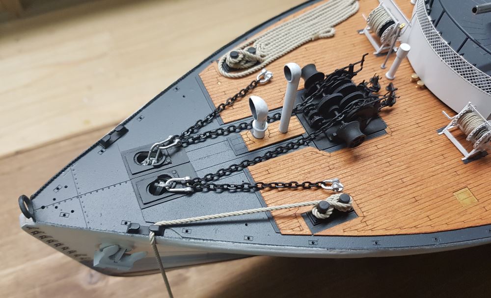

Trossen vorn...

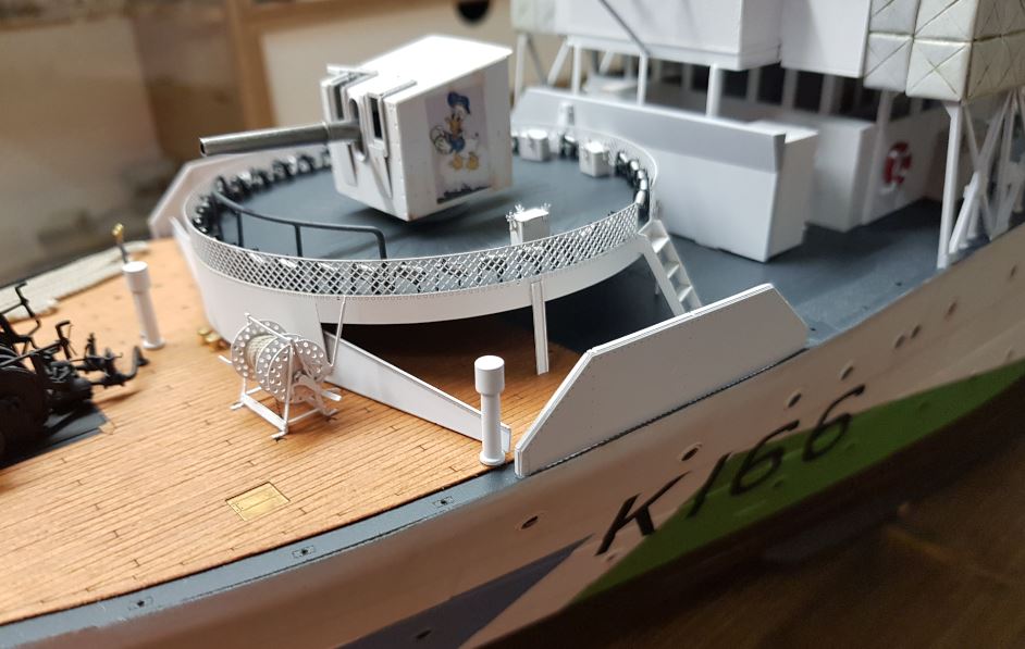

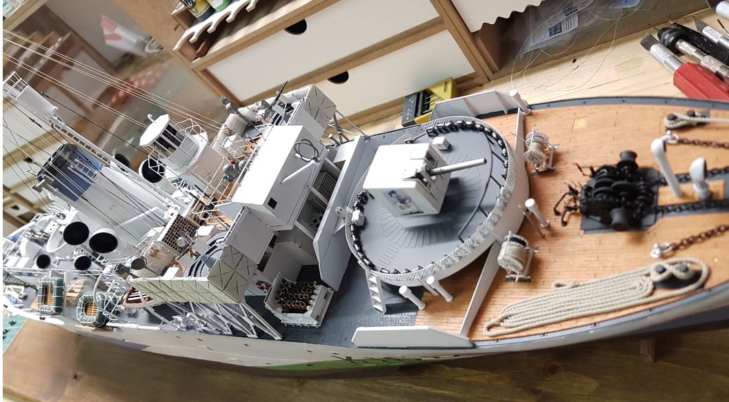

die Splitterschutzwände auf dem Vordeck sind fertig lackiert und installiert:

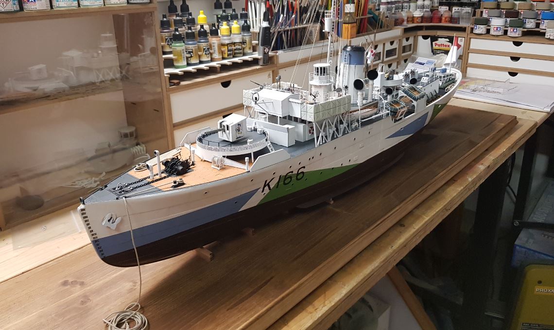

und ein ganz wichtiger Schritt,- Das Schiff fest auf dem Ständerbrett montiert. 2 M4 Schrauben halten das Modell an seinem Platz und mit Keilen ausgerichtet und fixiert:

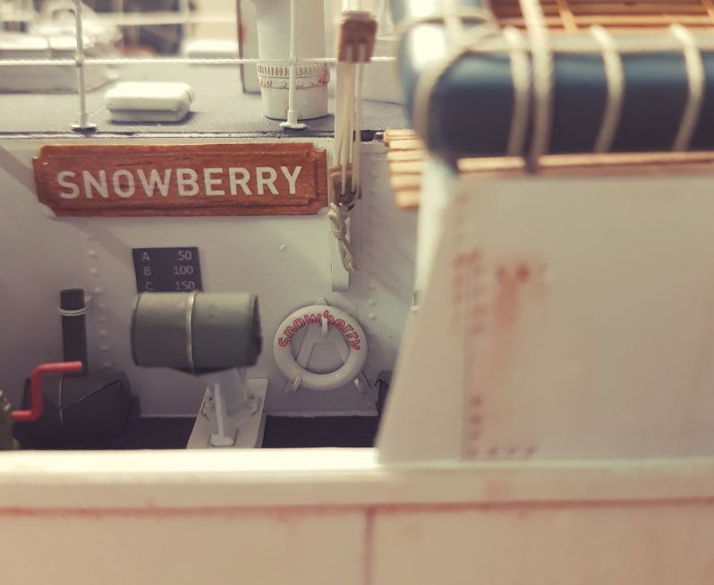

Das Namensschild ist gekommen:

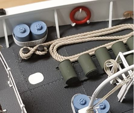

die zweite Kabeltrommel ist installiert:
Das Ankergeschirr ist komplett:

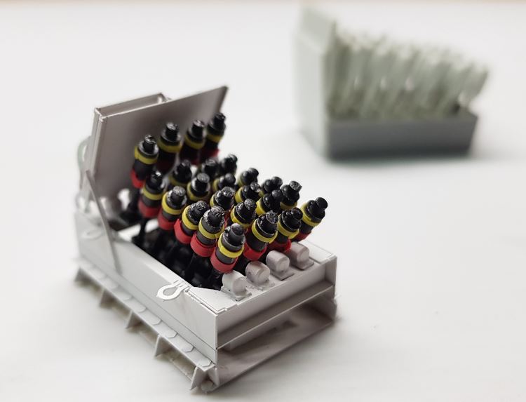

Das Hedgehog kurz vor der Fertigstellung

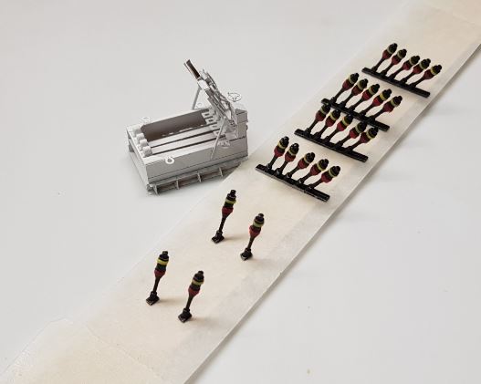

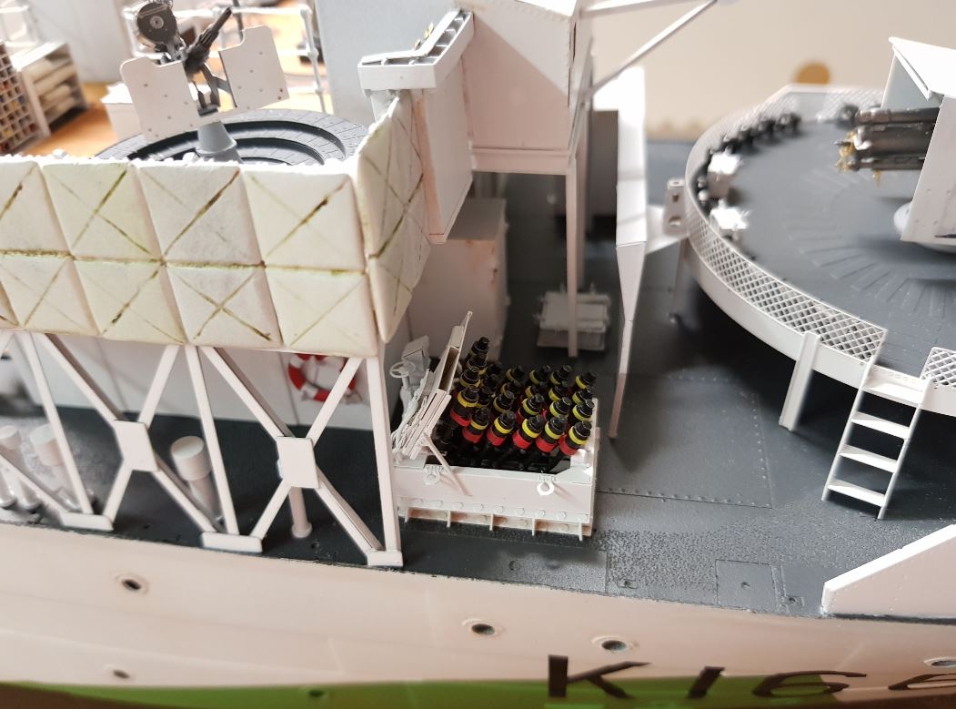

die Granaten sind fertig zum Einbau:
zwei Ansichten mit Vergleich zum Revell Bausatz Teil:
Größenvergleich:
und eingebaut:
wenn dann die zugehörige Splitterschutzwand an ihrem Platz steht, sieht man allerdings nicht mehr viel
und eine Frontansicht mit etwas ungewöhnlicher Perspektive:

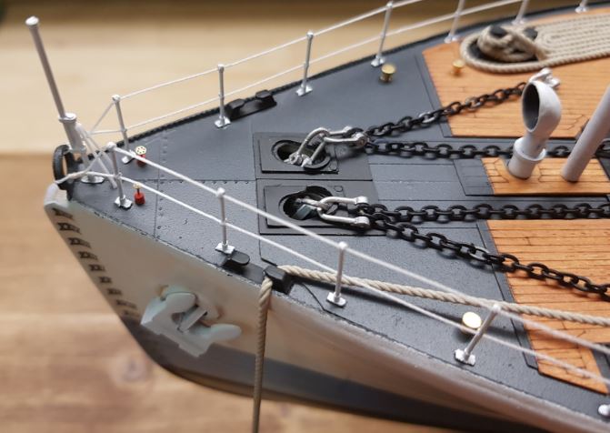

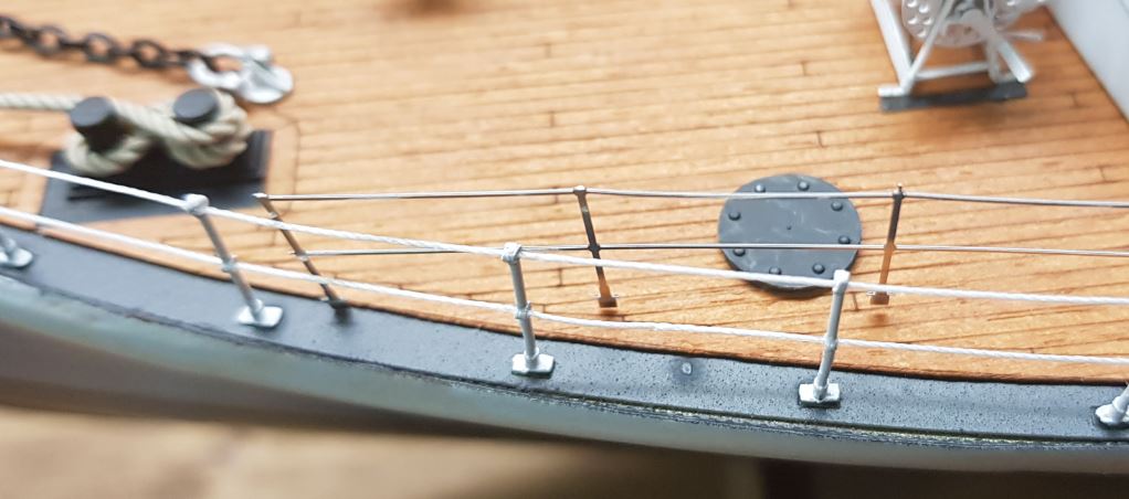

Teil 13, Vorschiff-Reling und Kleinkram

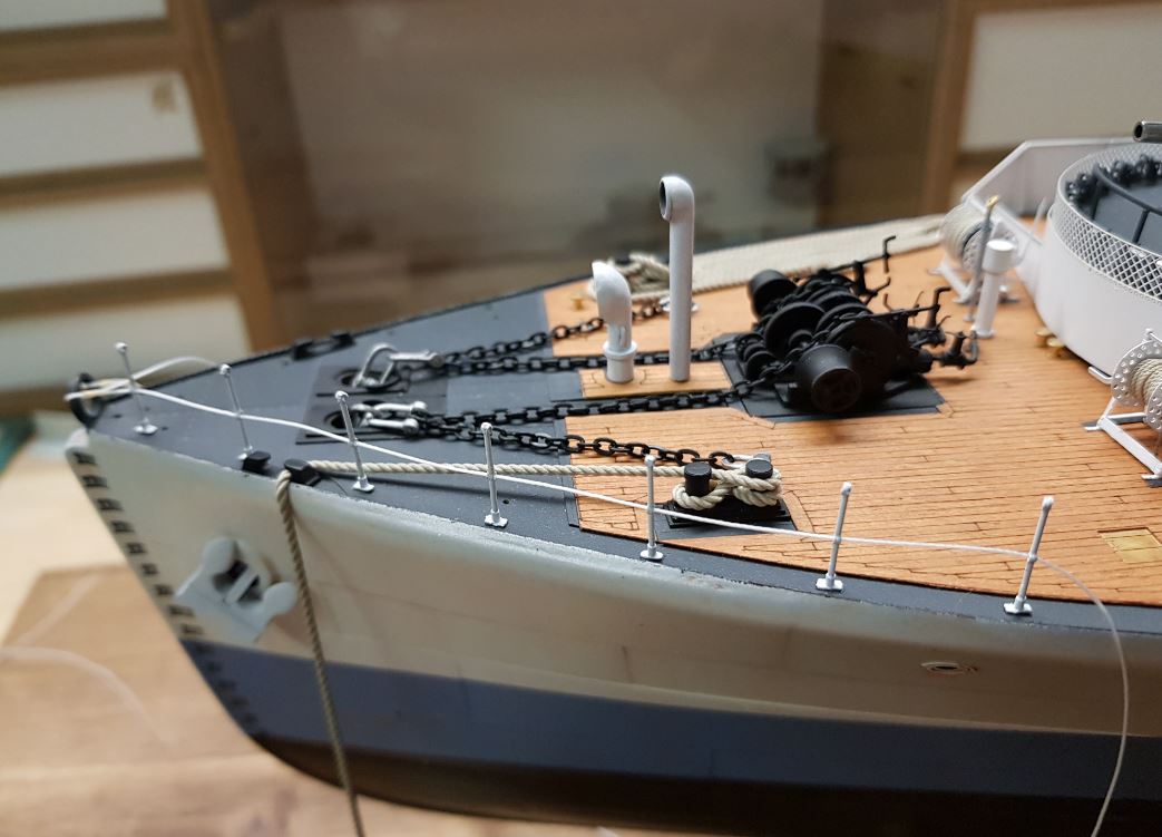

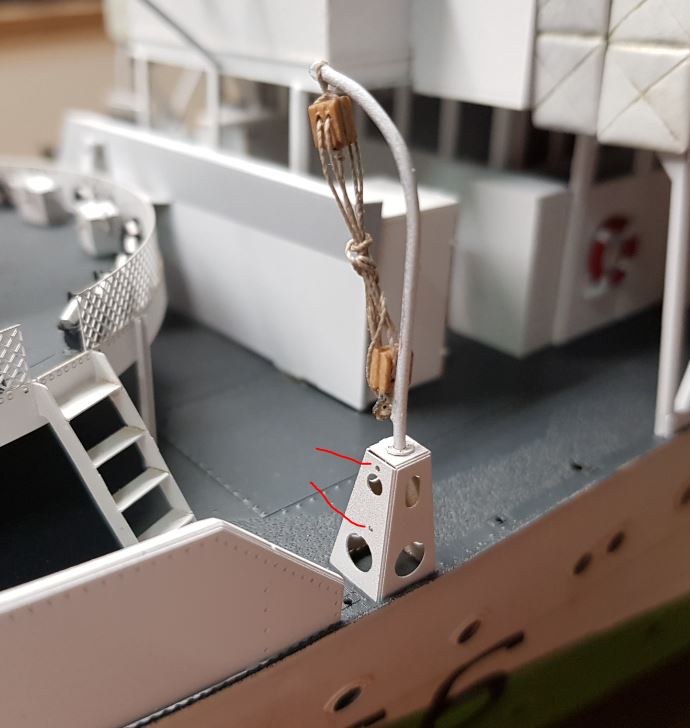

nachdem die Stützen lackiert und installiert sind geht es an das installieren der Seile:
diese Davits haben eine Durchführung für die Relingseile, (die beiden roten Markierungen) Hier sollte man die Seile nervenschonend durchziehen BEVOR man die Davits fest installiert, denn im verbauten Zustand ist es so gut wie unmöglich.
und die Reling auf der Backbordseite ist fertig:

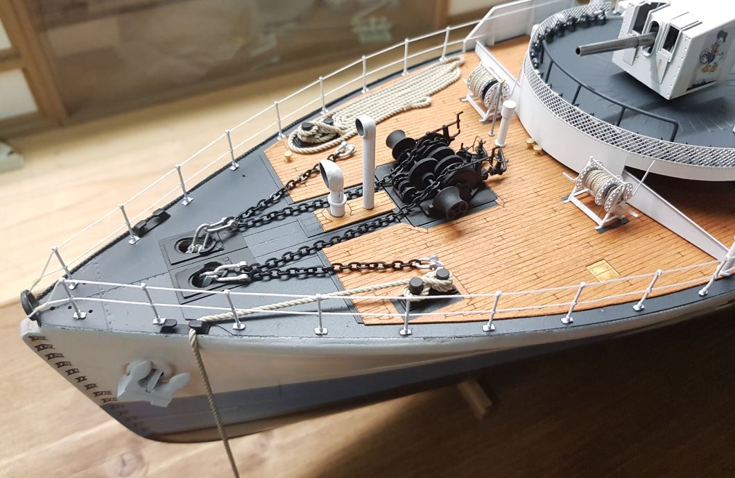

die Reling auf dem Vordeck ist komplett
Detail Vordeck:

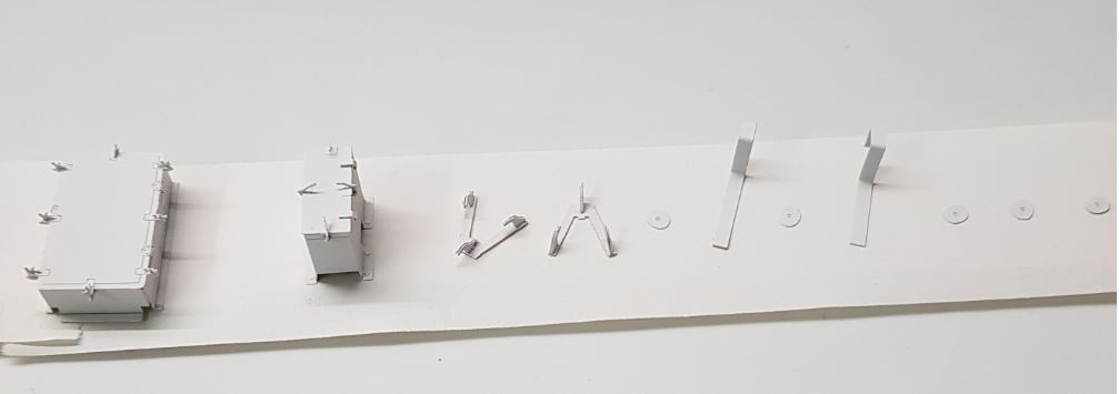

Rot hatten wir noch gar nicht. Weitere Kleinteile:

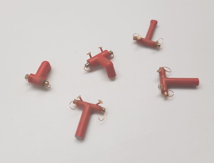

Wasserschläuche Scratch hergestellt:
ohne Wasser sind die aber sinnlos, deshalb habe ich aus Gussästen und Kleinteilen ein paar Hydranten gebaut:
So sieht das dann an Ort und Stelle aus:

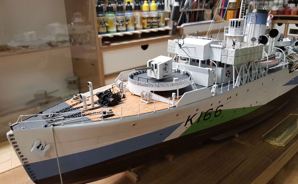

und der momentane Bauzustand:

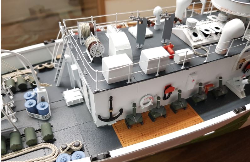

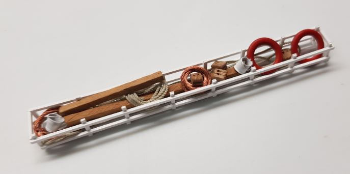

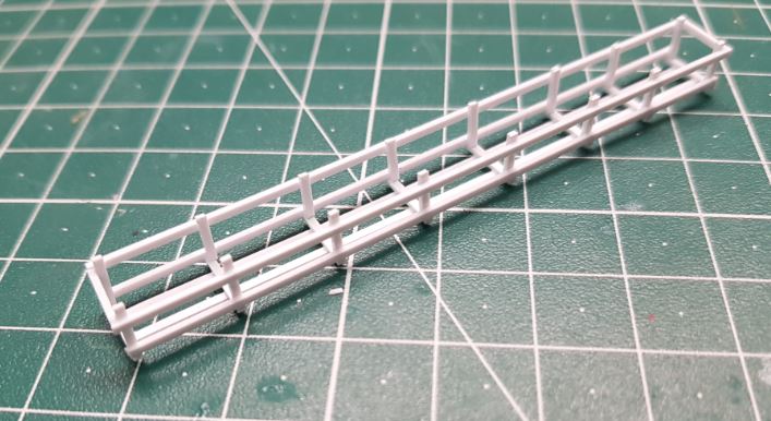

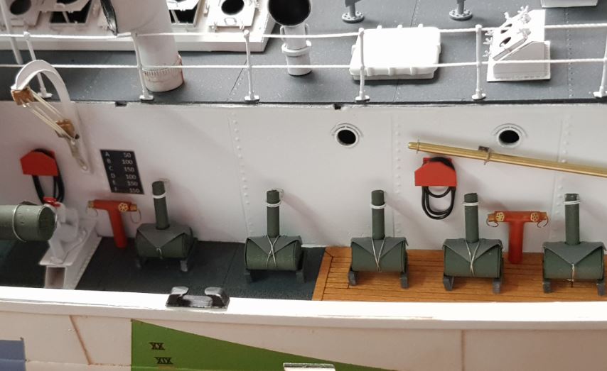

viele Besatzungen haben praktische Lösungen gebaut um alle möglichen kleinen Problemchen zu lösen. So zum Beispiel Staukörbe um etwas Ordnung auf den sowieso schon total überfüllten kleinen Schiffen zu schaffen.
So einen Korb habe ich aus Profilen gebaut:

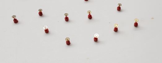

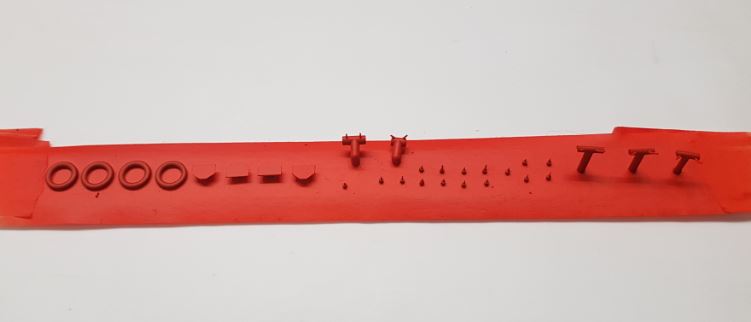

aus geätzten Handrädern und Kleinst-Teilen aus dem Teilefundus sind Absperrhähne und Ventile entstanden:
wahrscheinlich die letzten Teile die Weiß lackiert werden mussten:

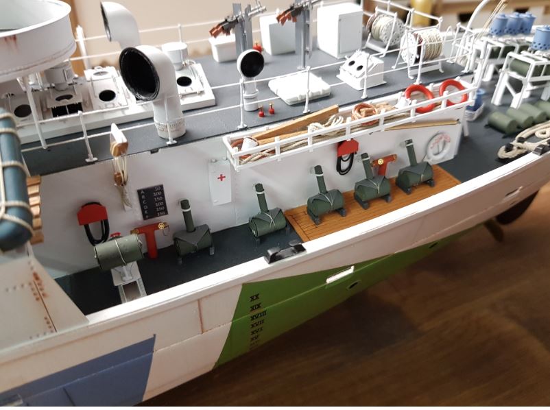

Mit Holz, Tauen, Blöcken, Rettungsringen und Eimern etwas Unordnung angerichtet:
zusätzliche Kabeltrommeln auf dem Maschinenhaus sind entstanden:
der Korb ist installiert, auch solche Kleinigkeiten wie 1.Hilfe Schränke sind Scratch entstanden:
Die Recherche hat ergeben wo überall diese Absperrhähne zu finden sind, hier z.B.:

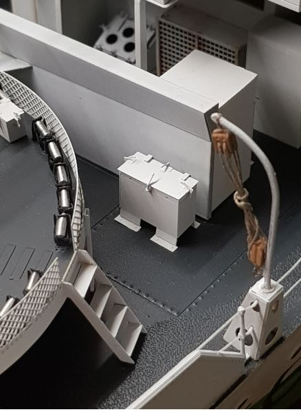

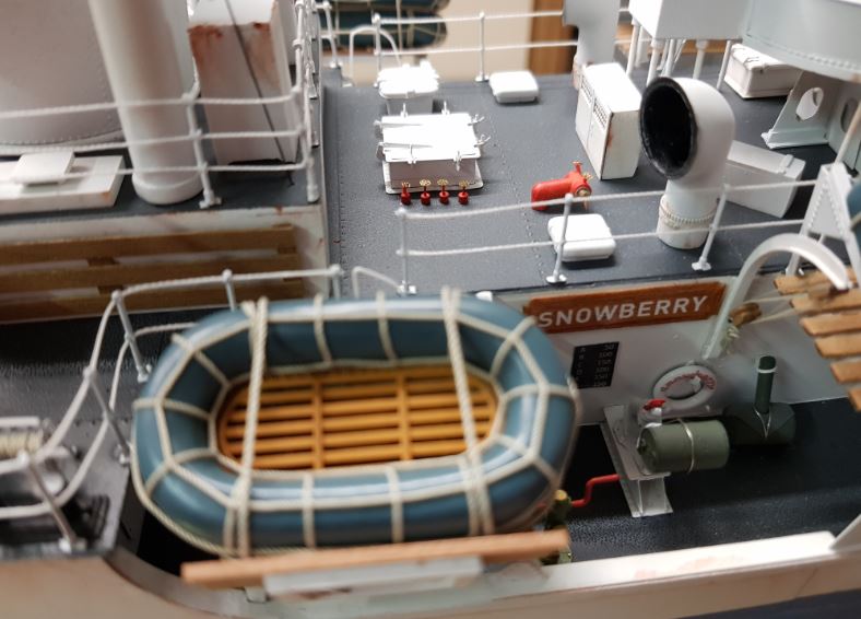

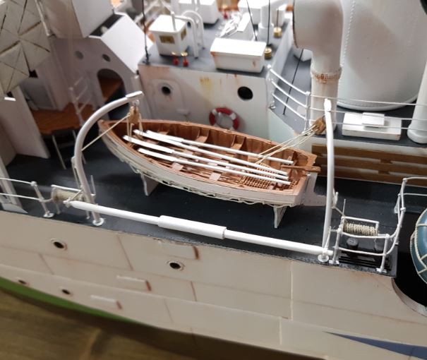

die Beiboote sind getakelt. Die Blöcke die ich auf dem Schiff verbaut habe, stammen meistenteils von Krick, ein paar habe ich auch selbst gefertigt:

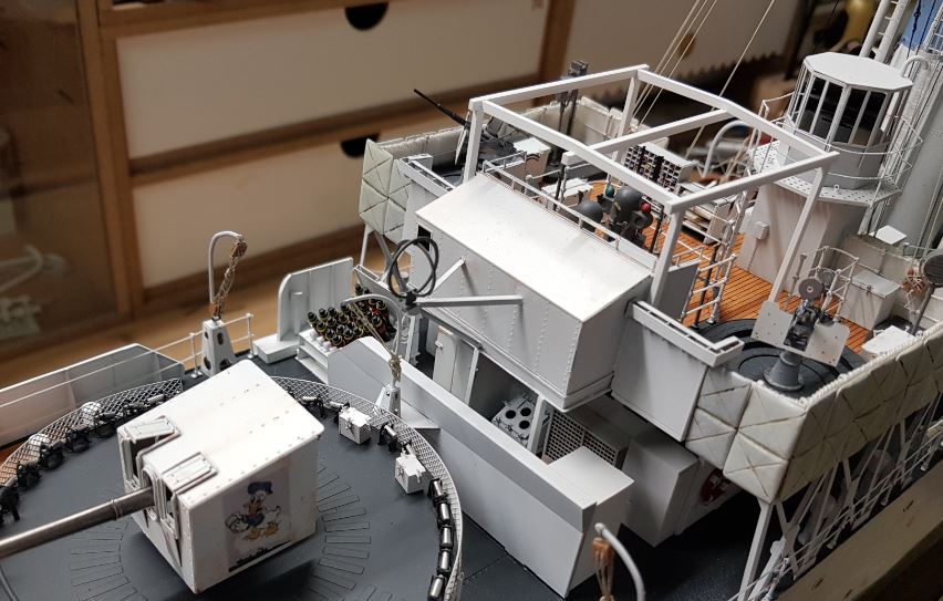

auch im Atlantik gibt's heiße, sonnige Tage. Manche Besatzungen hatten eine Art Pavillon auf der Brücke für ein Sonnensegel aufgebaut. Das habe ich der Schneebeere auch gegönnt und Scratch aus Kunststoffprofilen gebaut. Es sind diese Kleinigkeiten, die ein Modell lebendig werden lassen:

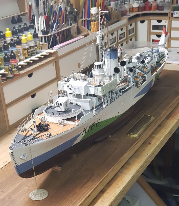

Teil 14, Finish
Es wird Zeit sich gedanklich und emotional von der Schneebeere zu verabschieden. Es bleibt nurmehr wenig zu tun. Im November bestelle ich die Haube, ein paar letzte Pinselstriche und Taue später wird es dann so sein. Irgendwann muss man ein Modell für fertig erklären.
Eigentlich war es immer auch ein gutes Gefühl und die Vorfreude auf ein nächstes Projekt war dann meistens etwas, das man genießen konnte.
Bei diesem Projekt ist es ein wenig anders. Das Loslassen fällt etwas schwerer als sonst.

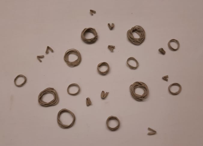

ein paar Taubündel hergestellt. Geht am besten mit wasserverdünntem Weißleim…

Ein Bild muss ich noch nachliefern. Ich hatte versprochen die Reling mit den gegossenen Stützen im Vergleich zur geätzten Reling zu zeigen.
Hier, bitte sehr. Meiner Meinung nach ist das geätzte Teil zu flach und die gegossene Version mit den echten Durchzügen sieht schöner aus:

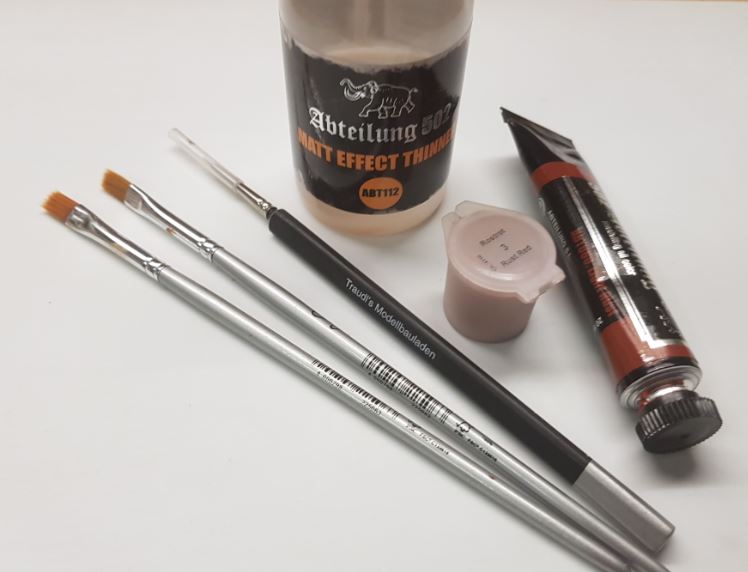

Letztes Weathering. Hierfür nutze ich Ölfarbe, Verdünner und Pigment.
die Ergenbnisse sind dann ebenfalls in der Galerie zu sehen. Es sind hauptsächlich ein paar Rostablagerungen an strukturellen Teilen des Schiffs, also Rumpf und Aufbauten. Und das sehr zurückhaltend.

Vorletzter Teil, Epilog
8 interessante Monate sind ins Land gegangen. Ich habe in dieser Zeit konzentriert an diesem Projekt gearbeitet und kein anderes Modell auch nur angesehen.
Letztlich war es eine lösbare Aufgabe, obwohl ich schon Bedenken hatte es zeitlich hin zu bekommen. Aber hey, einen Monat früher fertig geworden. Einen guten Teil an diesem Erfolg hat natürlich Revell damit das der Bausatz am Markt ist. OOB, da bin ich mir sicher, geht er gut zusammen und ist auch von einem Anfänger zu meistern. Allerdings wirkt das Schiff dann eher leer und langweilig. Für ein Exponat dieser Größe liefert der Bausatz einfach zu wenig an Detail. Daran kann auch der Platinum-Ätzteilesatz nichts ändern, der dieses Modell in meinen Augen nicht in ein modellbauliches Neuzeitalter führt.
Schön sind allerdings die Holzdecks, bei denen man aber ein paar Zuschneide-Arbeiten erledigen muss, da vorgesehen ist alle Decks damit auszulegen, was aber nicht dem Vorbild entspricht. Ein wenig Recherche fördert aber genügend Bilder zutage auf denen zu sehen ist wo Holz hingehört und wo nicht. Farblich sollte man sie allerdings etwas abdunkeln.
Und wie schon gesagt, man muss froh sein das der Kit überhaupt weiterhin verfügbar ist.
Zum anderen hat GLS hier eine Lücke so konsequent gefüllt, das sich bislang kein anderer Zurüster an diesem Bausatz versucht hat. Der komplette Satz ist alles andere als billig aber er liefert die Grundlage für ein Modell in Museumsqualität.
Es ist aber nur die Grundlage, denn umsetzen muss man es am Ende des Tages dann doch selber. Ich gehe aber nicht soweit zu sagen das es ein talentierter Einsteiger mit Willen und Durchhaltevermögen nicht schaffen kann.
Ist mir ein Modell in Museumsqualität gelungen? Ich meine ja. Obwohl man vorsichtig sein muss, denn Museen mögen kein Weathering. Museen haben in erster Linie einen bildenden Auftrag, und da eignen sich völlig neutral gebaute Modell nun mal am Besten.
Man muss beim Altern allerdings etwas aufpassen. Schrottreifes Weathring ist eine Kunst für sich, die nicht viele beherrschen. Ich habe zu viele Modelle auf Ausstellungen und in Magazinen gesehen, wo es gründlich daneben gegangen ist. Deshalb habe ich es bei einer leichten Beanspruchung gelassen.
Weil man ja auch immer bei der Wahrheit bleiben soll, vom Revell Bausatz habe ich ca. 80 (achtzig) Teile verwandt.
Damit schließe ich diesen Baubericht. Auf zu neuen Ufern.
